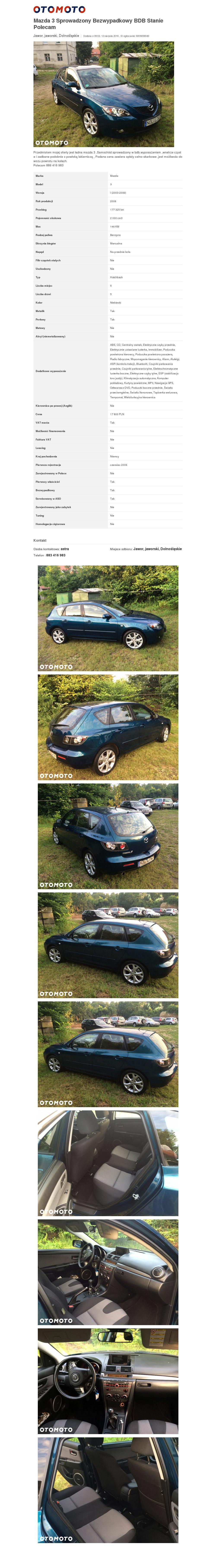

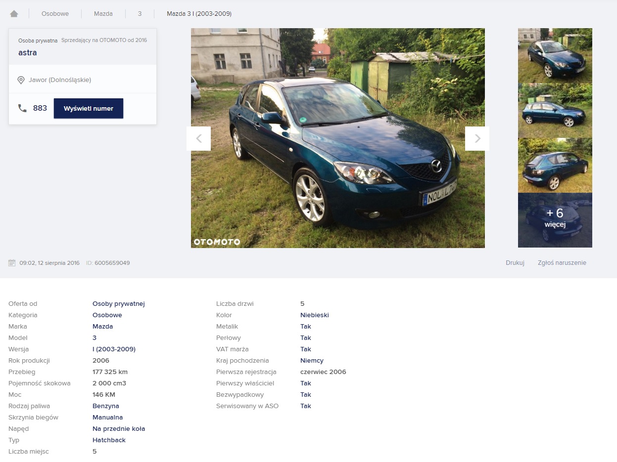

Od dłuższego czasu przeglądam ogłoszenia, zainteresowało mnie jedno z nich.
Chciałabym poznać waszą opinię na temat tego egzemplarza, czy jest coś w tym ogłoszeniu niepokojącego.
http://otomoto.pl/oferta/mazda-3-sprowadzony-bezwypadkowy-bdb-stanie-polecam-ID6yr8gx.html

Nie wiem czy zdjecia celowo tak zrobione czy to prostu nieumiejetnosc eksponowania walorow estetycznych samochodu :). Niby nic sie nie rzuca w oczy oprocz tego krzaczastego tla ale cena jest atrakcyjna. Ladny kolor Nie sadze by to auto kosztowalo wczesniej wiecej niz 3 tys. euro. Pytan wiele w jakim stanie jest motor jak duzo bierze oleju czy przebieg prawdziwy czy bezwypadkowy i co z umowa. Porozmawiaj ze sprzedajacym a potem napisz co powiedzial. Ludzie piszcie nazwy tematow tak jak to jest ustalone.

Byłem, zobaczyłem i wróciłem. Auto praktyczne całe malowane, na świeżo nawet niedomyte z pasty polerskiej. Przy drzwiach od środka nie zamalowany podkład. Sprzedawca do końca się upierał, że auto bezwypadkowe nie malowane, dla przykładu prawy przedni błotnik mierzony miernikiem lakieru 980.
Odradzam te auto wszystkim, a sprzedawcę radzę omijać szerokim łukiem (na stwierdzenie że coś było malowane odparł bezczelnym tonem: "a co ci się nie podoba")

Proszę o pomoc w ocenieniu jeszcze tego ogłoszenia, bardzo bogata wersja. Może ktoś zna sprzedawce? Może ma jakąś opinie na jego temat? Auto docelowo byłoby zagazowane.
Dziękuje z góry za pomoc!
http://otomoto.pl/drukuj/mazda-3-sprowa ... yr8gx.html
