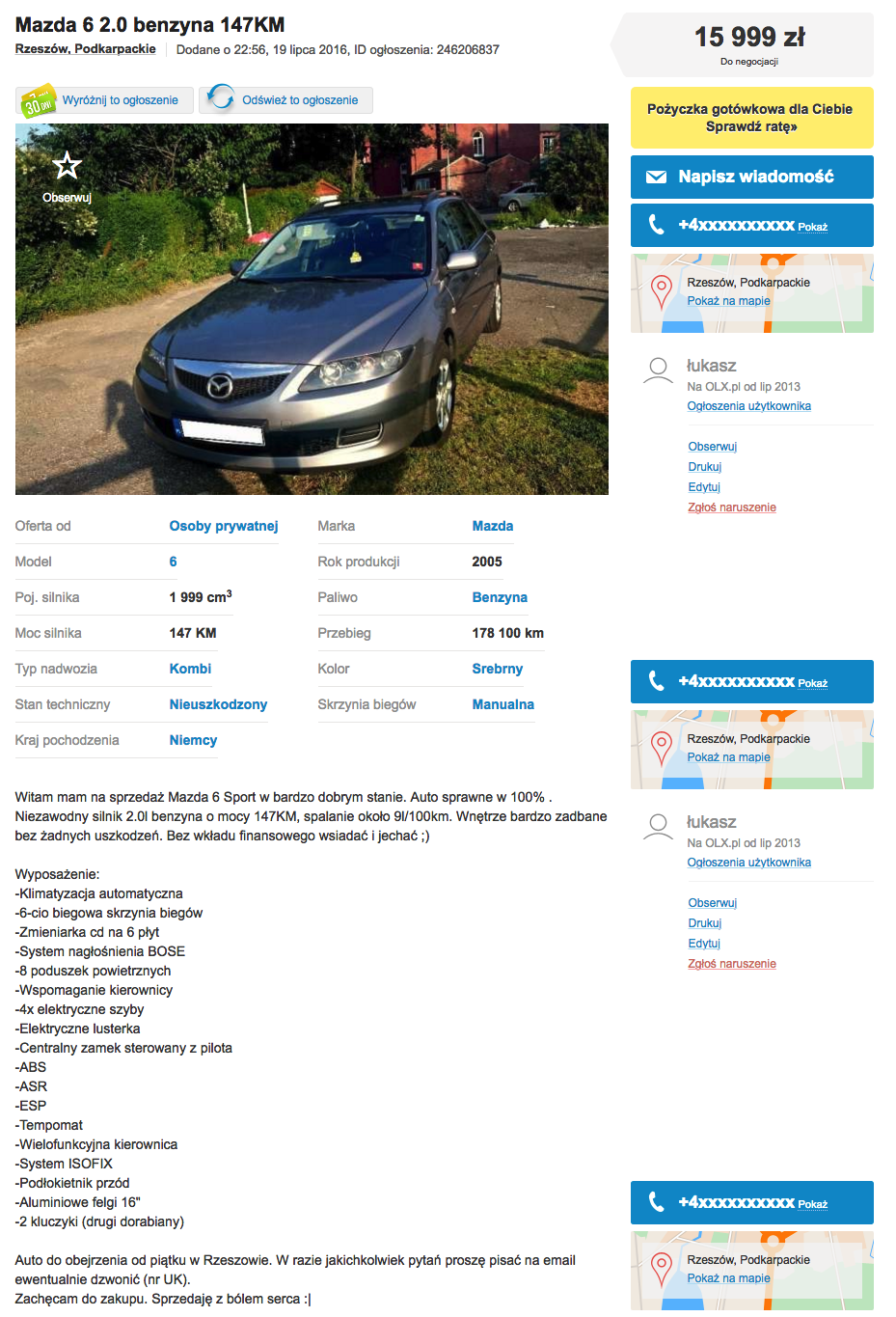

Jest w Rzeszowie pewna interesująca mnie szóstka, tyle że na miejscu nie mam nikogo odpowiedniego do sprawdzenia samochodu (mam tam tylko rodziców, nie będą wiedzieć czym są np progi). Czy któryś z Panów byłby uprzejmy podjechać i zrobić wstępne oględziny tego samochodu? Dalej z serwisem etc już sobie ogarnę ;)
Przy okazji proszę szanowne grono o obejrzenie tego ogłoszenia czy na pewno warte to fatygi i oglądania, znalazłem info że ktoś w październiku sprawdzał Vin u Marianka, więc może ktoś coś kojarzy?
Pozdrawiam!
http://olx.pl/oferta/mazda-6-2-0-benzyn ... gF3E1.html

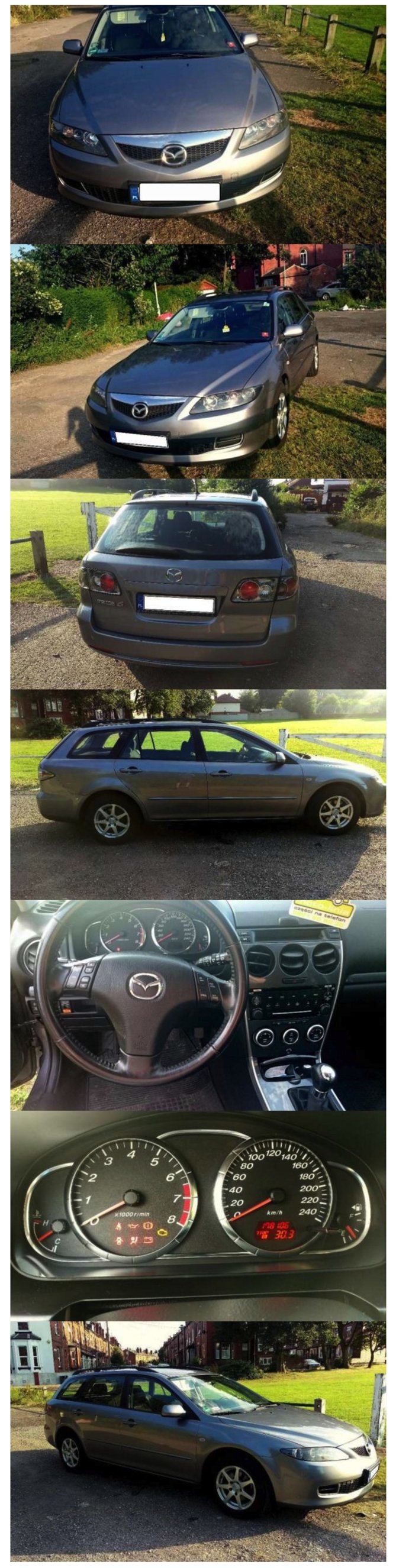

Z tego co się rzuca w oczy to nieoryginalne alufelgi, było parę tematów z samochodami, które stały na nieoryginalnych, później się okazało, że powypadki.
Oczywiście nie oznacza to, że ten także, ale lampka się może zapalić.
Jak w październiku ktoś sprawdzał to ... też ciekawe, czy cały czas w sprzedaży od tamtego czasu, czy też inaczej.

Postprzez Koozzkoozz » 22 lip 2016, 15:53
oki, dopytam dokładnie o te felgi.
Co do sprawdzania w październiku: z informacji od sprzedającego wynika że mniej-wiecej wtedy go kupił (pisał że niecały rok nim jeździ). Sprzedaż z powodu wyjazdu, zdjęcia by to potwierdzały – są robione w tym tygodniu w Anglii – info z exif'a zdjęć
