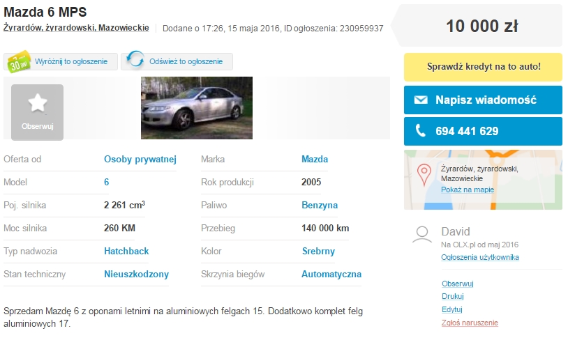

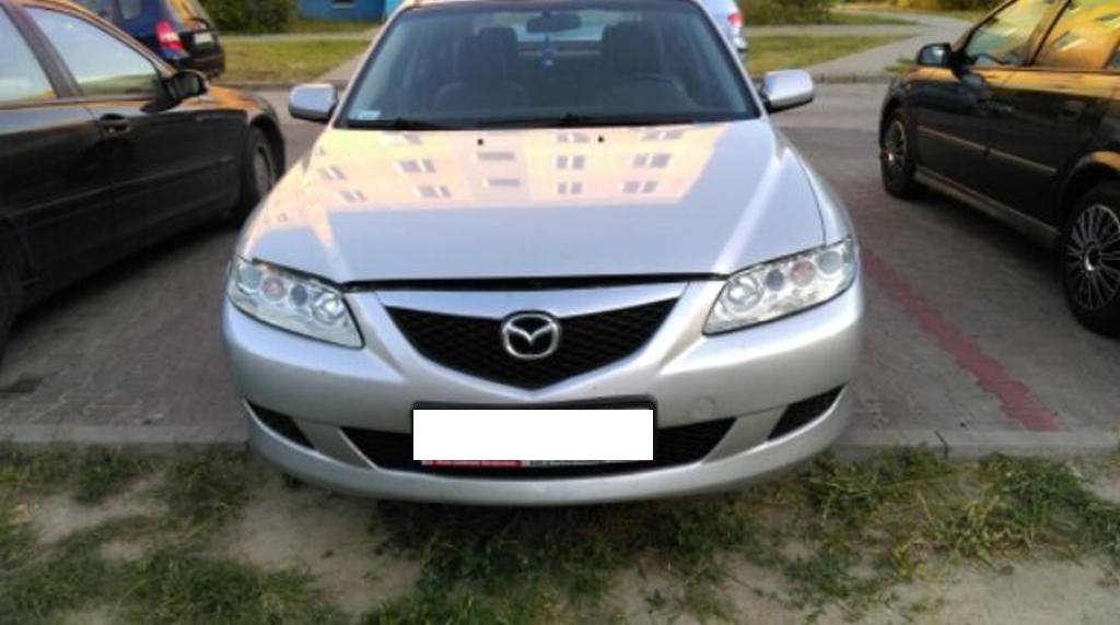

Poszukuję pomocy w zebraniu informacji nt. auta. Na co dzień poruszam się drugą już mazdą 626 i bardzo dla mnie ten model jest odpowiedni. Ostatnio zaświecił się w mojej głowie pomysł nabycie modelu 6 mps. Szukam już jakiś czas i jak wiadomo "perełki" najczęściej okazują się zarazą. Ostatnio znalazłem pojazd jak na zdjęciach z 2005 roku, podobno to MPS ale właściciel nie wie czy jest to 4wd, czy jest turbo czy wolnossący, nie wygląda na mps choć z VIN wynika, że tak jest!
pomóżcie proszę i napiszcie kilka słów. Z vin wynika, że jest to sedan (choć oznaczenie GG sugeruje również liftback i tak jest faktycznie), 4wd+turbo. W dowodzie jest 191kW. Czy wychodziły w ogóle MPS w liftbacku?
Ze zdjęć (przód) nie widać żeby był to mps, moim zdaniem to zwykłe 2,3 bez turbo a w dowodzie po prostu jest błąd.
jutro wybieram się obejrzeć auto ale szczerze mówiąc nie chce mi się jechać ponad 100km żeby dowiedzieć się, że to zwykłe 2.3
z góry dzięki za pomoc
Link do ogłoszenia

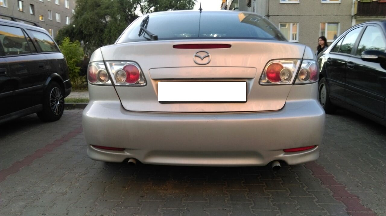

Na 100% nie jest to MPS. Jak już to 2.0 lub 2.3, w dodatku przedliftowy. Uderzony był w przód lub tył bo zderzaki nie są do pary. Jeśli ma dodatkowe nakładki progów to przód, jeśli nie ma to w tył (stawiam na tył). Masz link do aukcji?

Właśnie dlatego napisałem post w tej sprawie, przód i tył optycznie mi nie grał, MPS ma zupełnie inny przód i tył. To nie jest aukcja, to ogłoszenie z którego nic nie wynika, właściciel przesłał do mnie zdjęcia mms'em, w ogłoszeniu tylko jakaś miniaturka 100x50. To tłumaczy rozbieżności VIN i stanu rzeczywistego, od pierwszych minut wygląda mnie to na przeszczep.
Czyli generalnie nie warto się fatygować? Czy 2,3 166kM miał dwa wydechy?

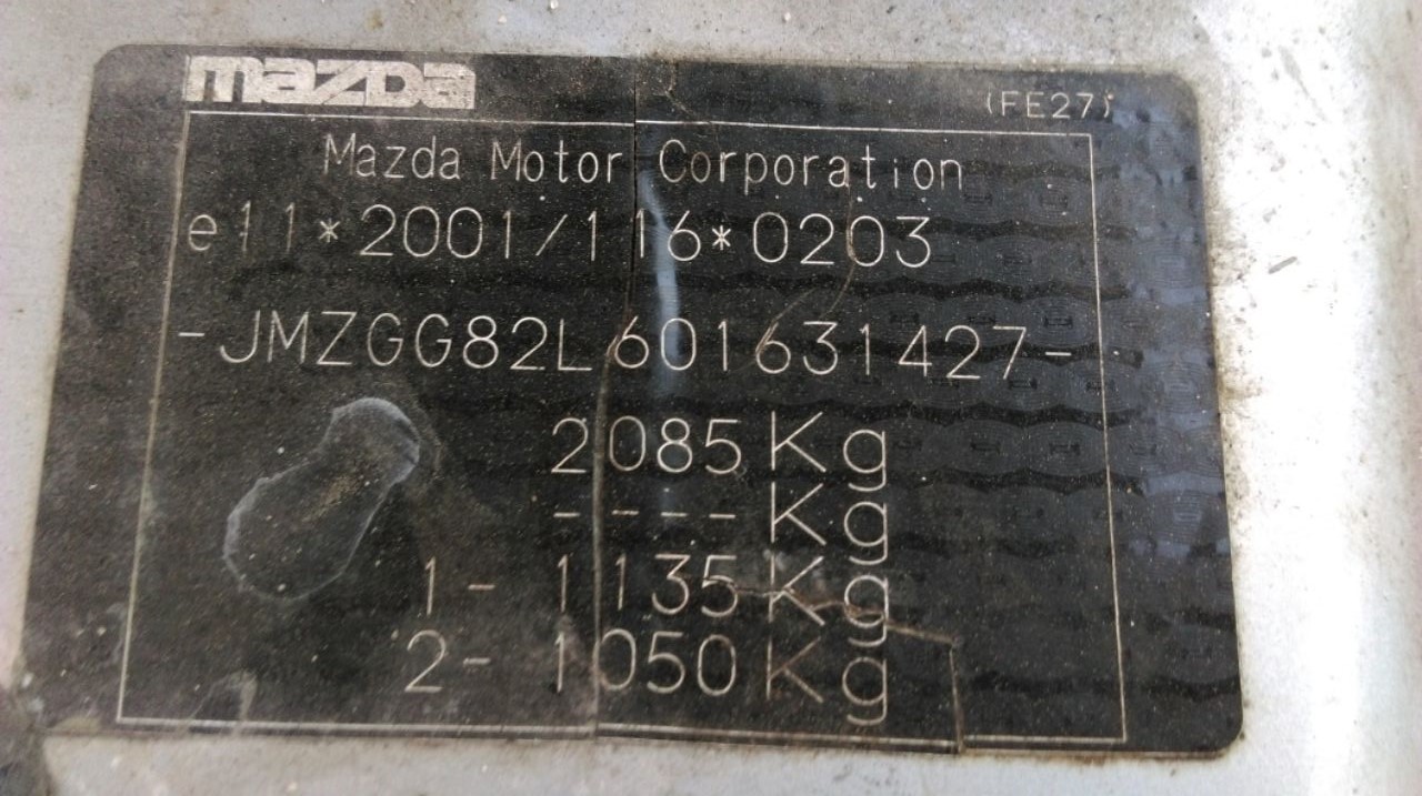

Nawet 2.0 miał dwa wydechy. Tabliczka z VINem jakoś dziwnie wygląda. Tym bardziej, że dekoder podaje kolor 29Y (ciemny szary), a tutaj jak nic jest srebrny. :)

http://pl.vindecoder.pl/JMZGG82L601631427
Stary, daj sobie spokój, to jakiś ulep, jakich mało. Do tego obstawiam, że z UK, bo dekoder, którego używam podaje wszystkie dane, jeśli samochód jest z Europy. Jak jest ze Stanów, albo z Wysp, to nie podaje, i w przypadku tego VIN-u, nie podał.
Bartek – ta tabliczka poskładana z dwóch chyba jest, bo pęknięta :D

Nie no kolor kolorem ale srebrny od szarego odróżniam, a 29Y Titanium Grey to, to na pewno nie jest. VIN pokazuje, że to sedan, 2,3L, MPS. A tu ani sedan, ani MPS, ani nawet kolor się nie zgadza. Więc albo coś w dokumentach ma nie tak... albo ta tabliczka się jakoś zakradła pod maskę. :) Trzeba by sprawdzić pod dywanikami.

Znalazłem ogłoszenie: http://olx.pl/oferta/mazda-6-mps-CID5-I ... 92d76ac14a
Uwagi:
-Progi są, także uderzona w przód
-Automatyczna skrzynia biegów! MPS nigdy nie miał automatu!
-Licznik w milach (albo UK, albo US)
-Klimatyzacja manualna (szanse, że jest to amerykaniec wzrastają)
Tak więc jest to na 95% auto z USA. Teraz najlepsze... VINy Mazd 6 USA od początku produkcji były w formie amerykańskiej np. 1YVFP80C345N30173. Tutaj VIN jest inny i w dodatku nie od tego auta. Jeśli ktoś ma możliwość to zgłosić do odpowiednich służb to dobrze by było to zrobić.

Mr_Bartek napisał(a):Nawet 2.0 miał dwa wydechy.
Przedlift ma jeden wydech w 2.0
