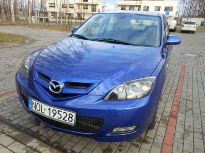

Na forum w dziale Bk znajdziesz poradnik zakupu BK. Działo sie coś z przodem tego auta, zapewne właściciel wie co ;)

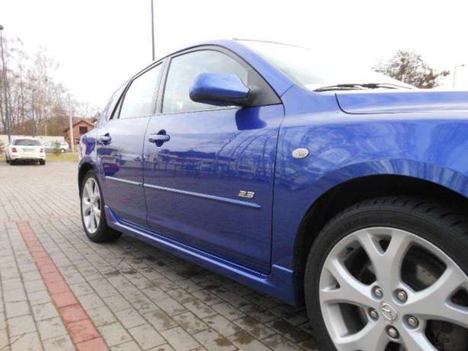

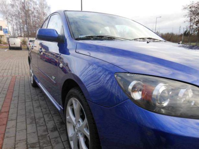

Jeżeli to jest ten egzemplarz co ja myślę (a kojarzy mi się kilka faktów: miejscowość, tablice i garaż podziemny), to w ubiegłym roku o tej porze też widniał na portalach z brzydką szramą po całej długości jednego z boków. Rzecz jasna nie skreśla to z marszu auta, ale radzę wzmóc czujność i dopytać o historię, bo jakoś o tym zbytnio się właściciel nie rozpisuje. Przód faktycznie nie do końca ogarnięty ze sztuką..mimo to sam egzemplarz warto by rozeznać.

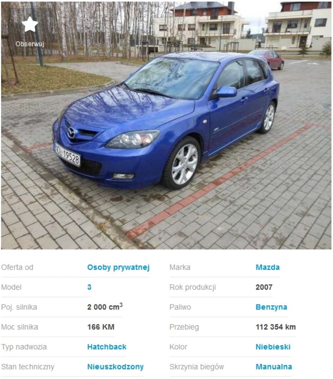

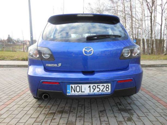

Czy to nie przypadkiem model na rynek amerykański? Silnik 2.3, w klapie brak przeciwmgielnego (nawet jesli przerobione to powinno być czerwone).

Taaa to jest to samo auto co kiedyś było przeciągnięte po prawej stronie. Maska też nie jest oryginalna. Pytanie co poza blachą było naruszone i jak to zostało zrobione. Bo jeśli motor zdrowy, elektryka i zawieszenie również to trzeba przełknąć resztę i wytłumaczyć sobie wszystko ...ceną. Bo nie ma szans na zakup auta z tego rocznika poniżej 25k, które byłoby w oryginalnej powłoce, zdrowe i tak wyposażone. Zalecana wysoka ostrożność!
