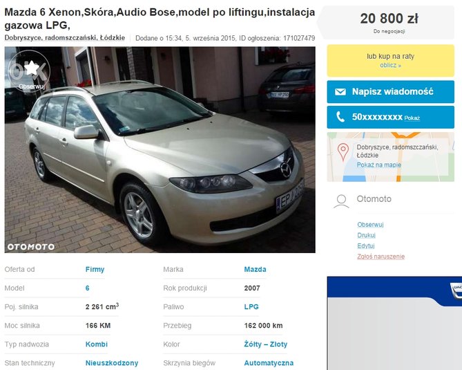

Witajcie,
Szukam od jakiegoś czasu 6 I gen. po liftingu w wersji z automatem...z racji wymagań dużego wyboru nie mam <czarodziej>. Natomiast ten egzemplarz wydaje mi się fajny. Z rozmowy wynika, iż nadkola są zdrowe, podobnie jak doły drzwi czy tylna klapa. Auto zostało sprowadzone 3 lata temu do Polski i obecny właściciel w rozliczeniu za nowe auto stare wstawił do komisu. Może ktoś z was oglądał to auto albo zna komis? Czy gdzieś w okolicy jest dobry serwis, który sprawdzi mi to auto, bo najbliższe ASO to wycieczka godziny czasu od komisu :(
Dziękuję za opinie i rady.

Postprzez Sebastien » 25 wrz 2015, 20:09
Nikt nie odpisał.....ale sam w końcu zaryzykowałem i pojechałem więc może komuś się przyda. Auto ładne, zadbane, z autentycznym przebiegiem i oryginalnym lakierem (malowana była tylko maska, zderzak i pp błotnik – ale jest to tylko warstwa farby). Reszta powłok oryginalna, zero jakiejkolwiek rdzy czy nalotu zarówno nadwozie jak i podwozie. Nie działają czujniki parkowania, do wymiany są tylne amortyzatory, tarcze + klocki przód + drążek kierowniczy pp oraz akumulator czyli drobnostki...dziś bym nim wrócił do domu, gdyby nie fakt, że był robiony remont motoru (w sumie powinienem się cieszyć), ale niestety jakiś mechanik połączył blok z głowicą na uszczelkę + silikon/pastę montażową co dla mnie przy braku obniżki na naprawę tej gafy skreśliło to auto...a szkoda, bo tak warte by było tej kasy. Natomiast chciałbym podkreślić, że polecam sprzedawcę – uczciwy, miły i konkretny facet.
Może ktoś zaryzykuje (w końcu może to jeździć i rok przy szczęściu może i 3, ja odpuściłem).

Postprzez mad_man » 2 paź 2015, 18:39
Powiem Ci, że zastanawiałem się nad tym samochodem ale była to chwila.
Na jednym zdjęciu widać, że maska się źle schodzi z błotnikiem, chociaż można by to uznać za załamanie światła czy cokolwiek. Jednakże jeżeli zestawimy to z posiadaniem ksenonów (brak potencjometra wysokości świateł) i brakiem spryskiwaczy w zderzaku. Wtedy okazuje się, że ta nierówność nie jest złudzeniem a faktem.
Czyli do listy rzeczy o których wspomniałeś należy dorzucić informację o potrzebie dołożenia spryskiwaczy bo w chwili obecnej auto nie powinno w ogóle przejść przeglądu.
