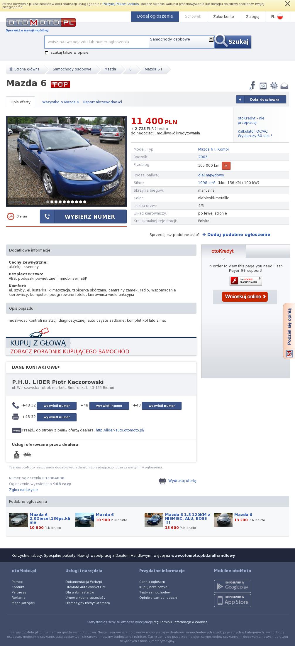

Witam...Proszę o opinie Mazdy z ogłoszenia w oto moto nr. C33384638. Cena podana 11400zł. Podaje link do strony. http://otomoto.pl/mazda-6-C33384638.html#

Patrząc na stan fotela kierowcy to ciężko uwierzyć, że auto ma najechane tylko 105 tys. Skórzane fotele jakie znam mają ponad 200 tyś i wyglądają lepiej.
Moja Mazda kupiona była z tym samym przebiegiem i fotel jest prawie jak nowy – no ale ja mam obicie materiałowe, ciężko więc wprost porównać.
Na zdjęciu 1 i 4 widać różne szczeliny miedzy maską a błotnikami... klapa się przesunęła sama? Chyba koś coś tam dłubał – zalecałbym gruntowny przegląd u mechanika.
Roleta w bagażniku jest słabo napięta, może już zwijacz zużyty? Wygląda to na mocną eksploatację bagażnika.
Zardzewiałe śruby przy kołach? Pierwsze widzę taki stan. Może i drobnostka ale na pewno z czasem będzie wkurzało oczy – mnie razi już teraz.
Generalnie 11 letniego diesel`a z takim przebiegiem to polecałbym przetrzepać mocno przed zakupem...

Diesel za te pieniądze... też radzę ostrożność. Na zdjęciu z zardzewiałymi śrubami, widać dziwnie pofalowane nadkole. To chyba przednie koło? To by może potwierdzało te różne szpary przy masce. Zresztą, w aukcji nie ma słowa o bezwypadkowości. A że wystawia to handlarz, to można być pewnym, że raczej aż tak się nie pomylił w tę stronę, iż zapomniał napisać o bezwypadkowości.
