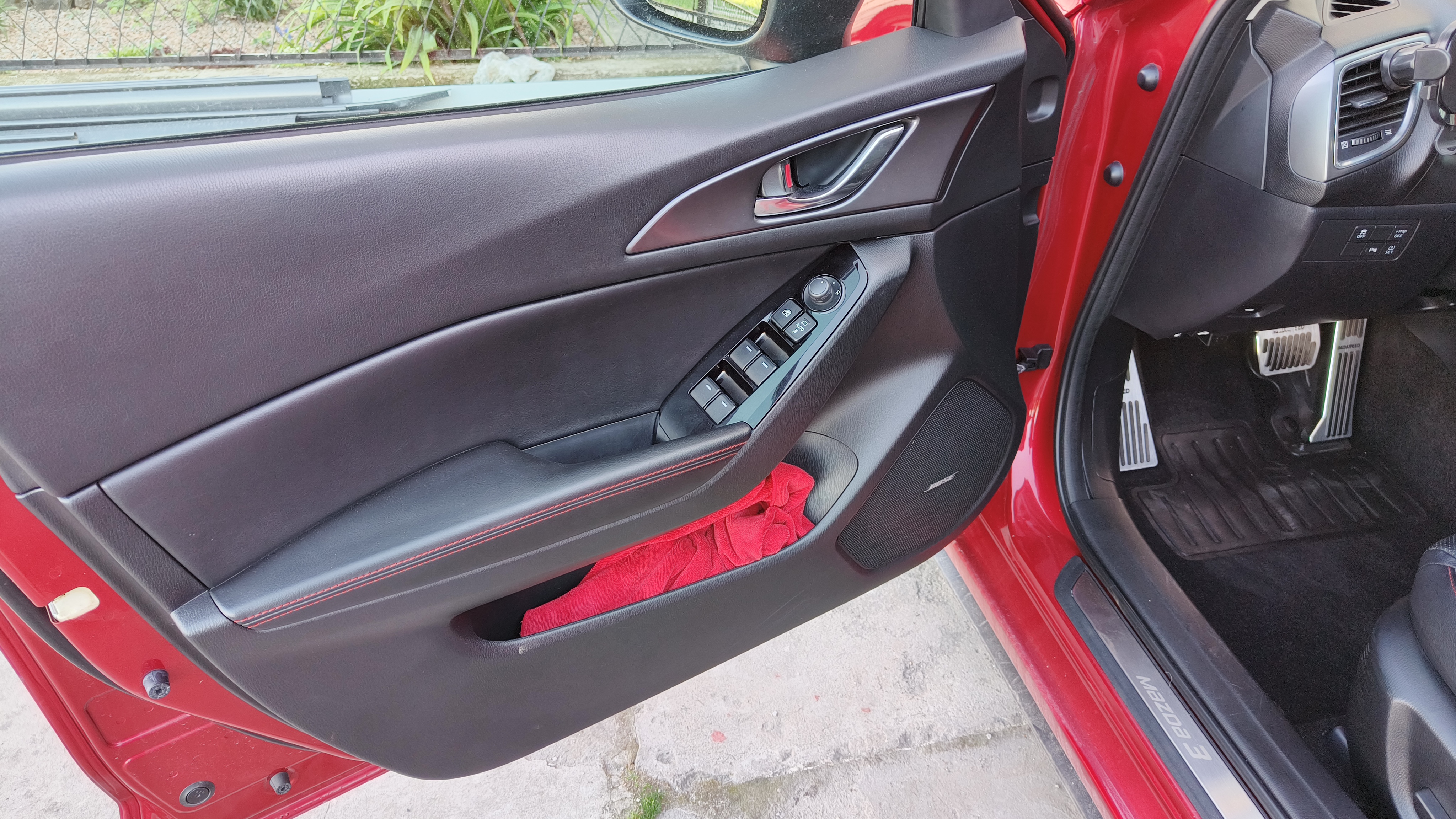

wymiana tapicerki na skórę, sterowane elektryczne
dodanie sterowania elektrycznego fotela pasażera

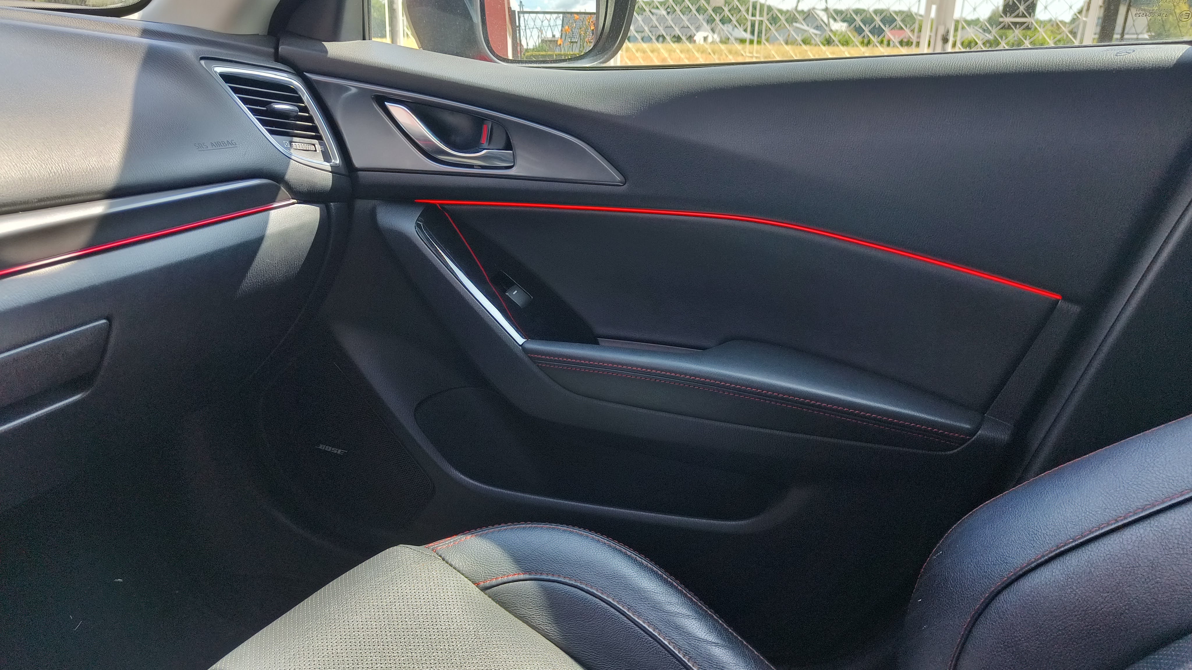

oświetlenie ambient w kokpicie i na drzwiach
oświetlenie powitalne w drzwiach i nogach

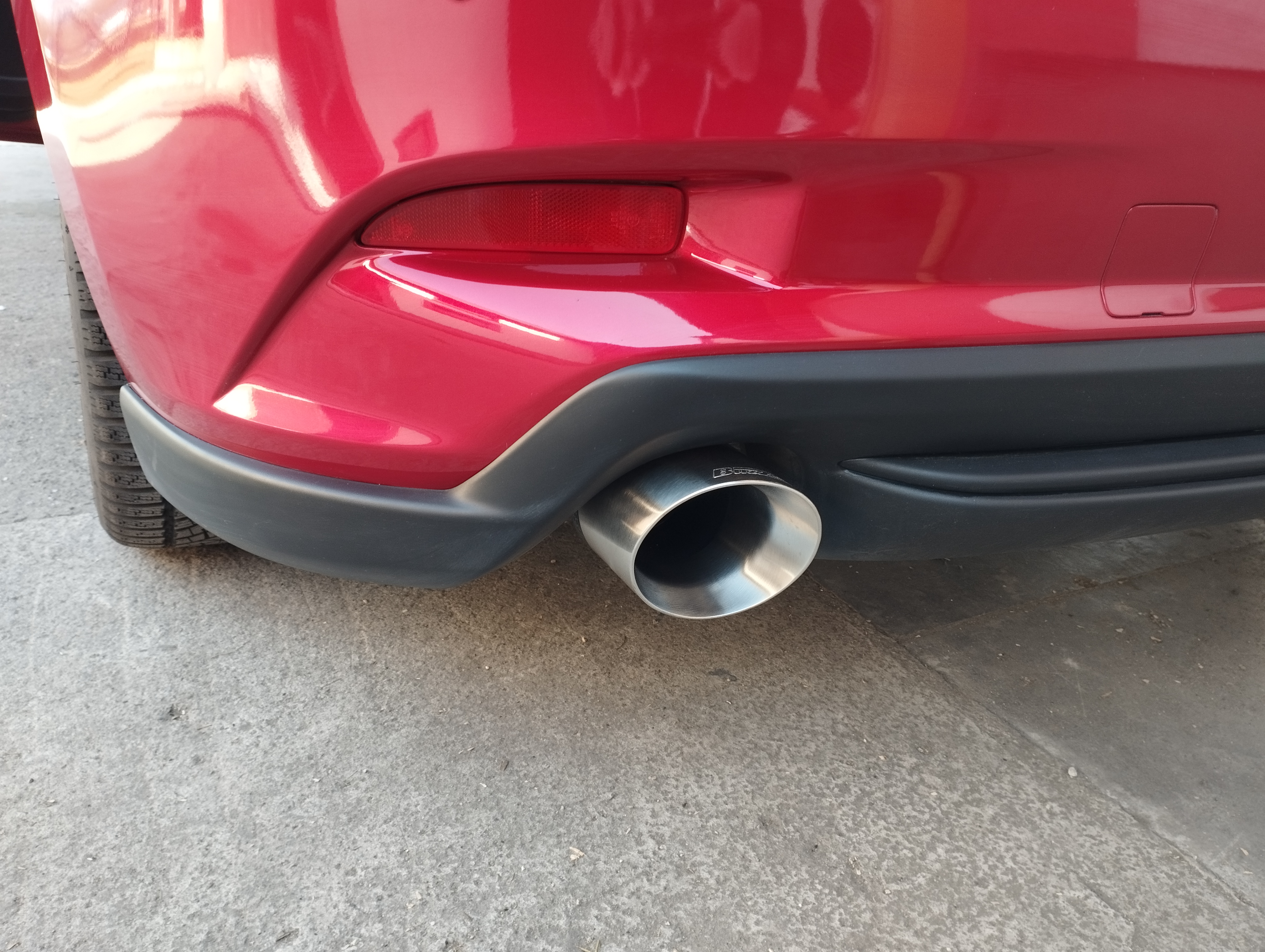

końcówki wydechu Buzzer fi100mm KLIK

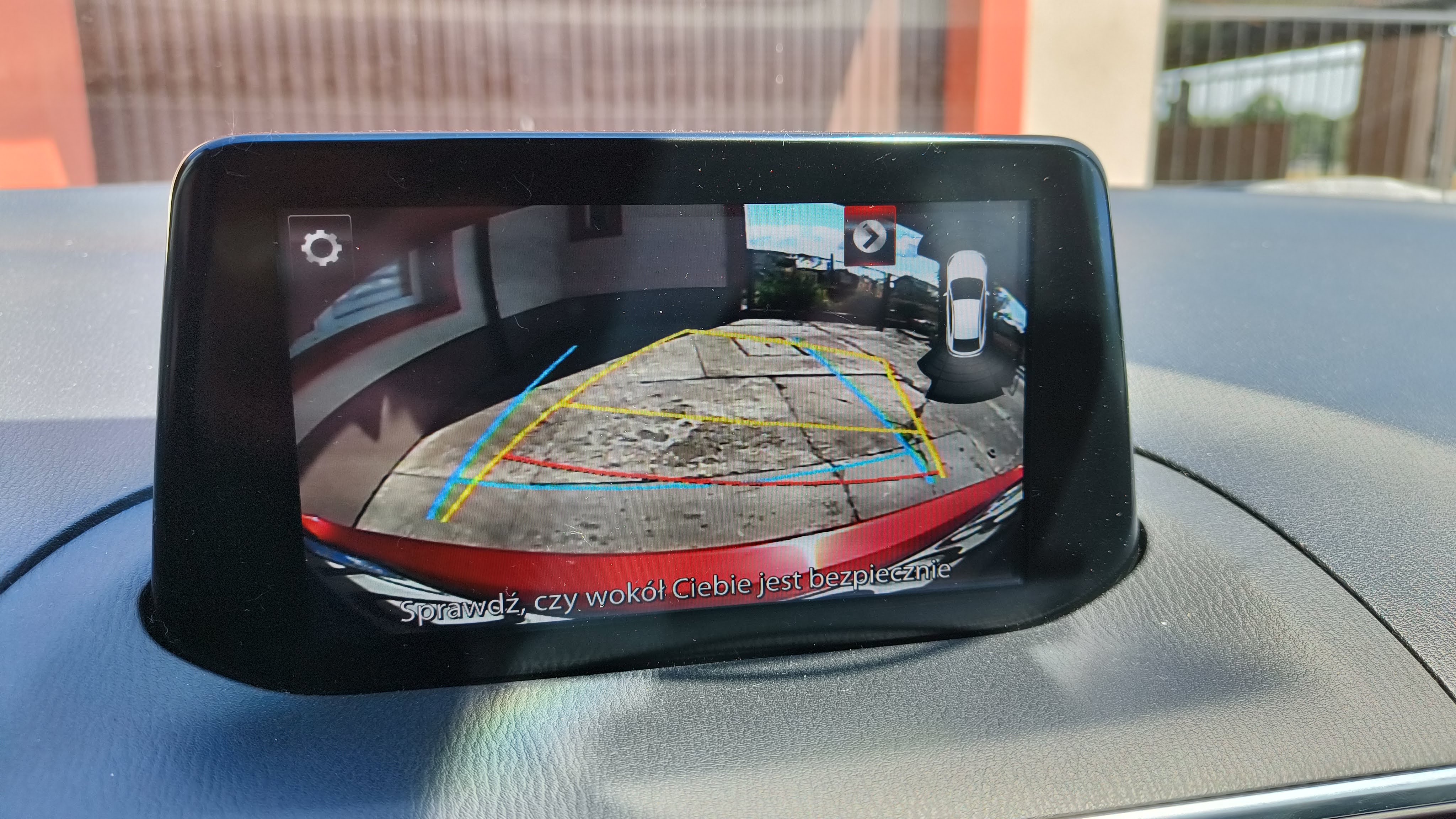

kamera cofania z dynamicznymi liniami

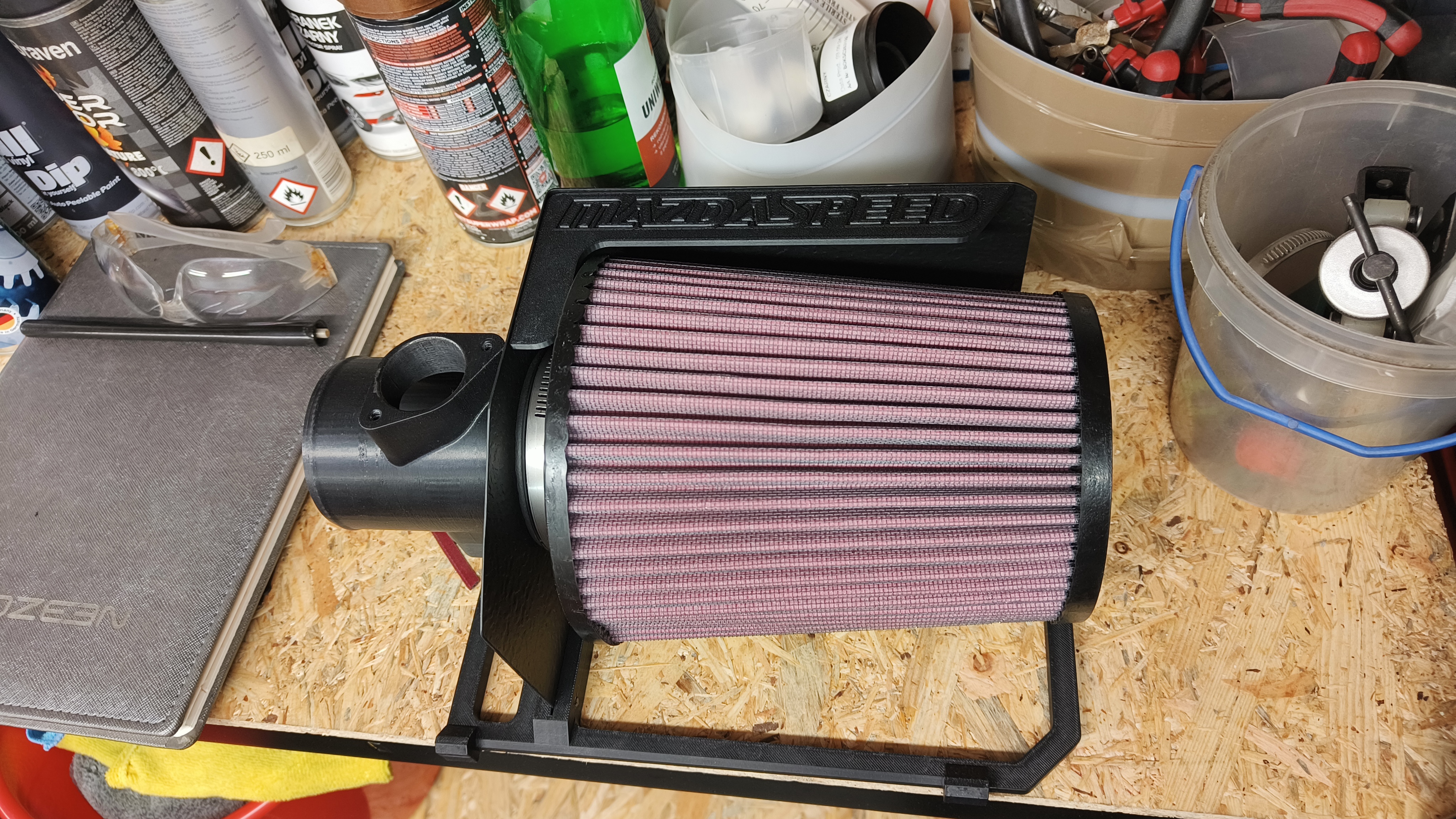

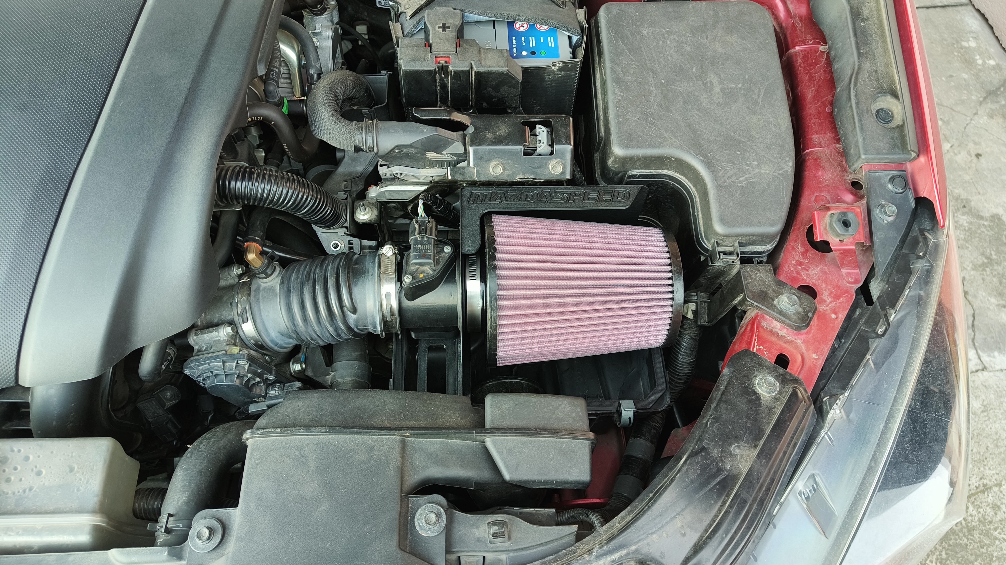

dolot SRI z customowym mocowaniem filtra stożkowego KLIK

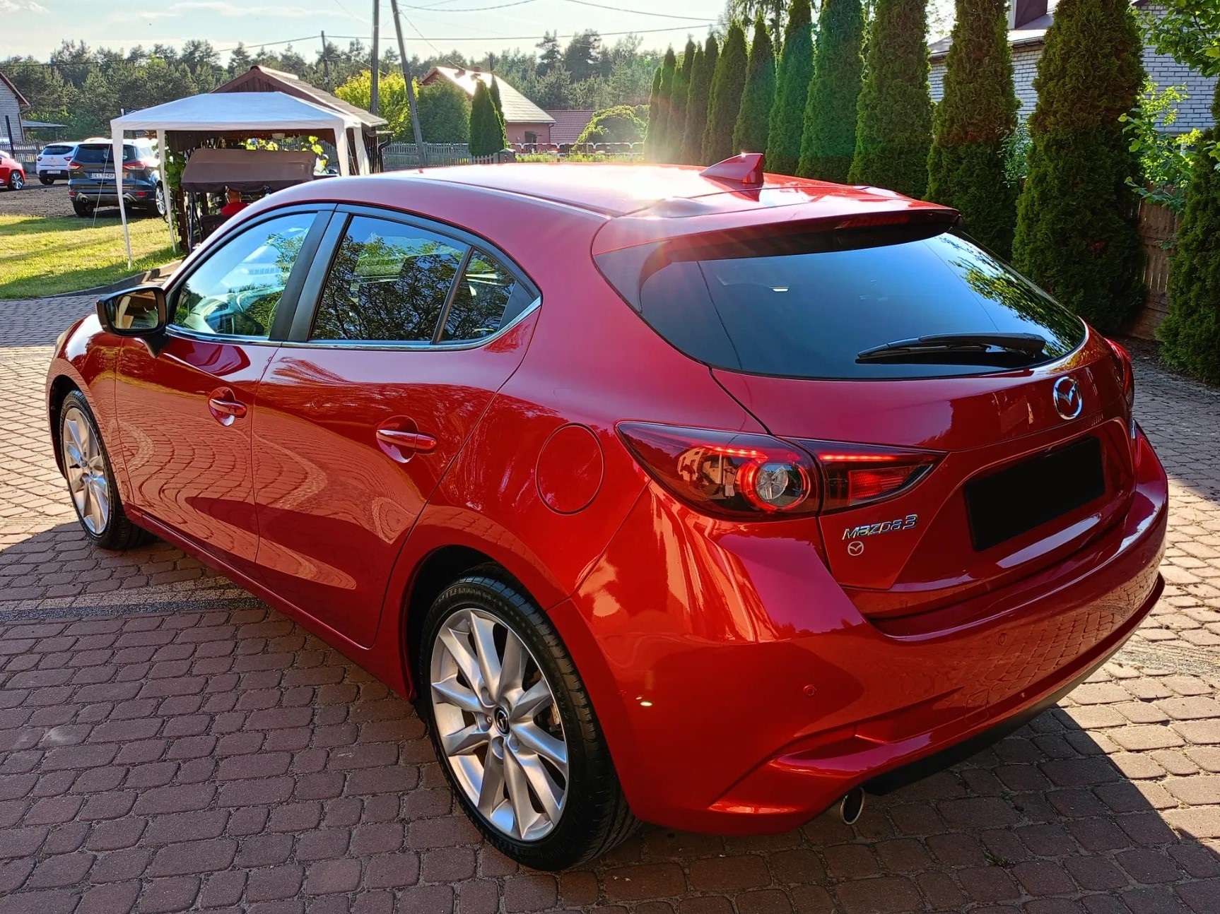

Wrzucam parę fotek, jeśli będzie zainteresowanie jakiś temat mogę rozwinąć dla zainteresowanych. W planach jeszcze teraz jedynie jakiś serwis na 80kkm i później wycieczka zapewne do DiSiTune na uzyskanie parę kucyków dodatkowych. Enjoy!
