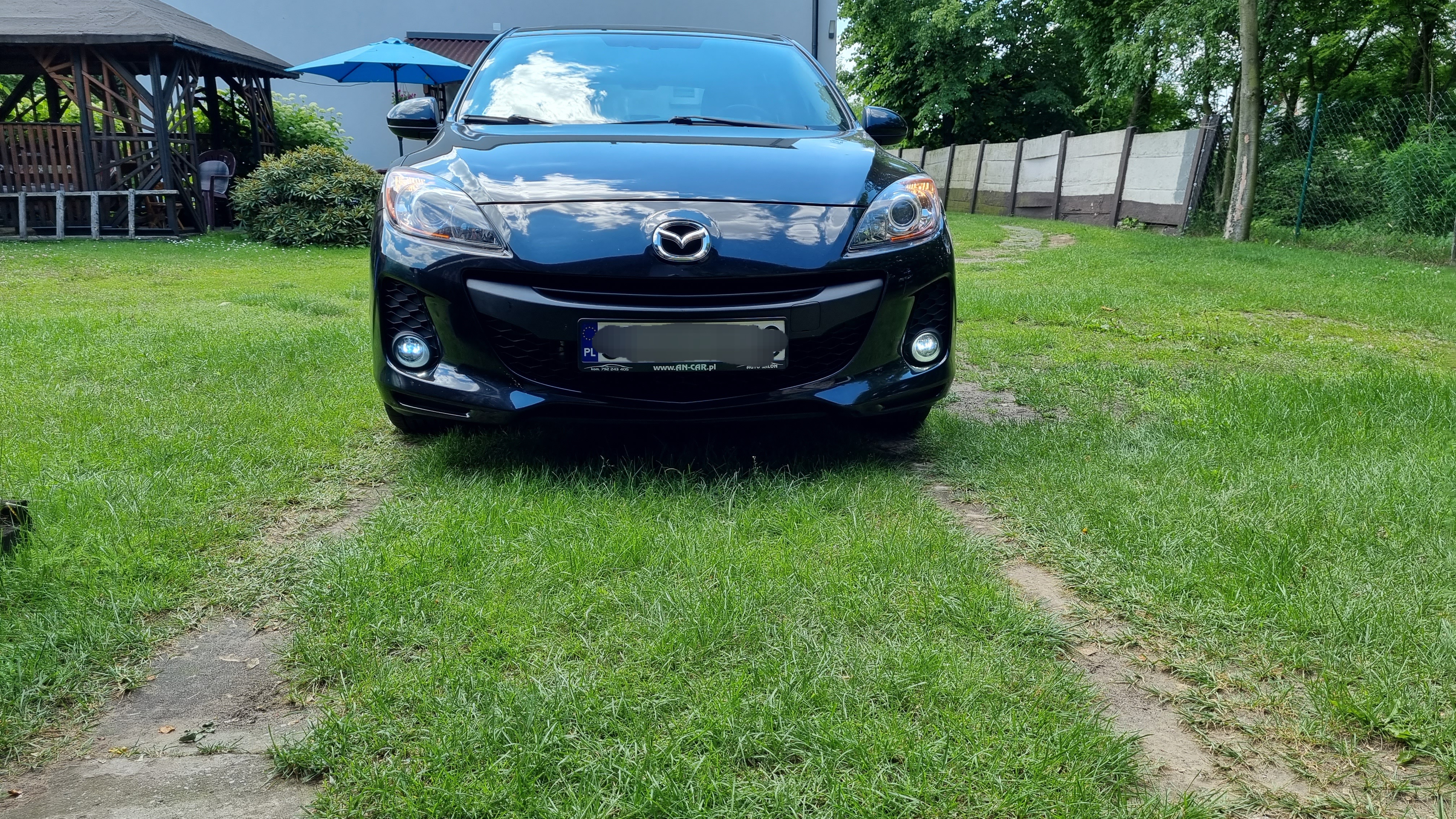

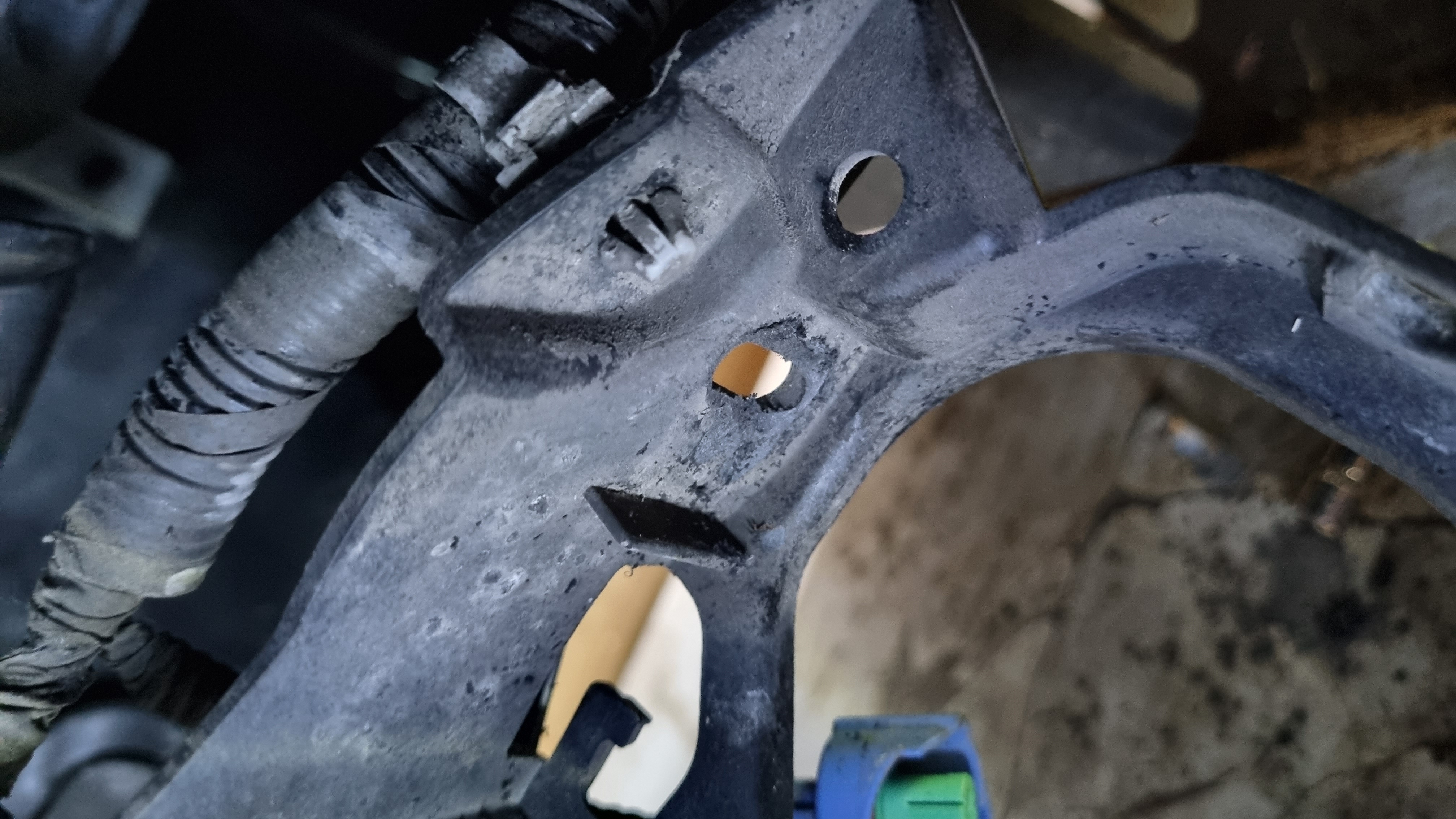

Na starcie została wykonana konserwacja podwozia. Zdemontowałem osłony podwozia i nadkola i o dziwo było dość zdrowo ale pewnie dlatego że samochód był zabezpieczany woskami w przeszłości. Wszystkie naloty rdzy usunąłem za pomocą szczotek i ściernic i pomalowałem neutralizatorem rdzy. Na to poszedł podkład epoksydowy i ostatecznie na całość wosk czarny do podwozi plus wosk w profile. Roboty było przy tym na tydzień ale myślę że było warto.

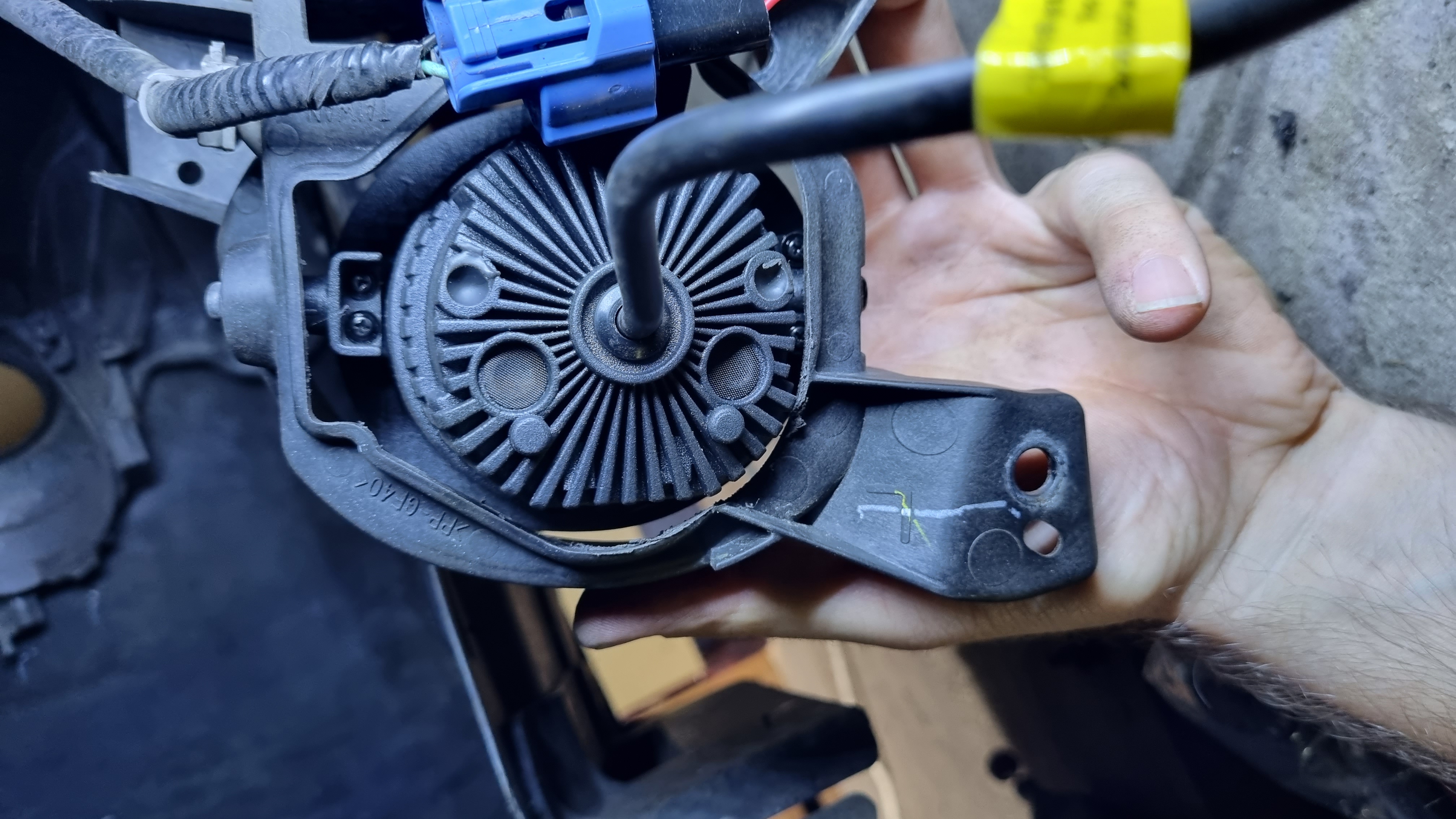

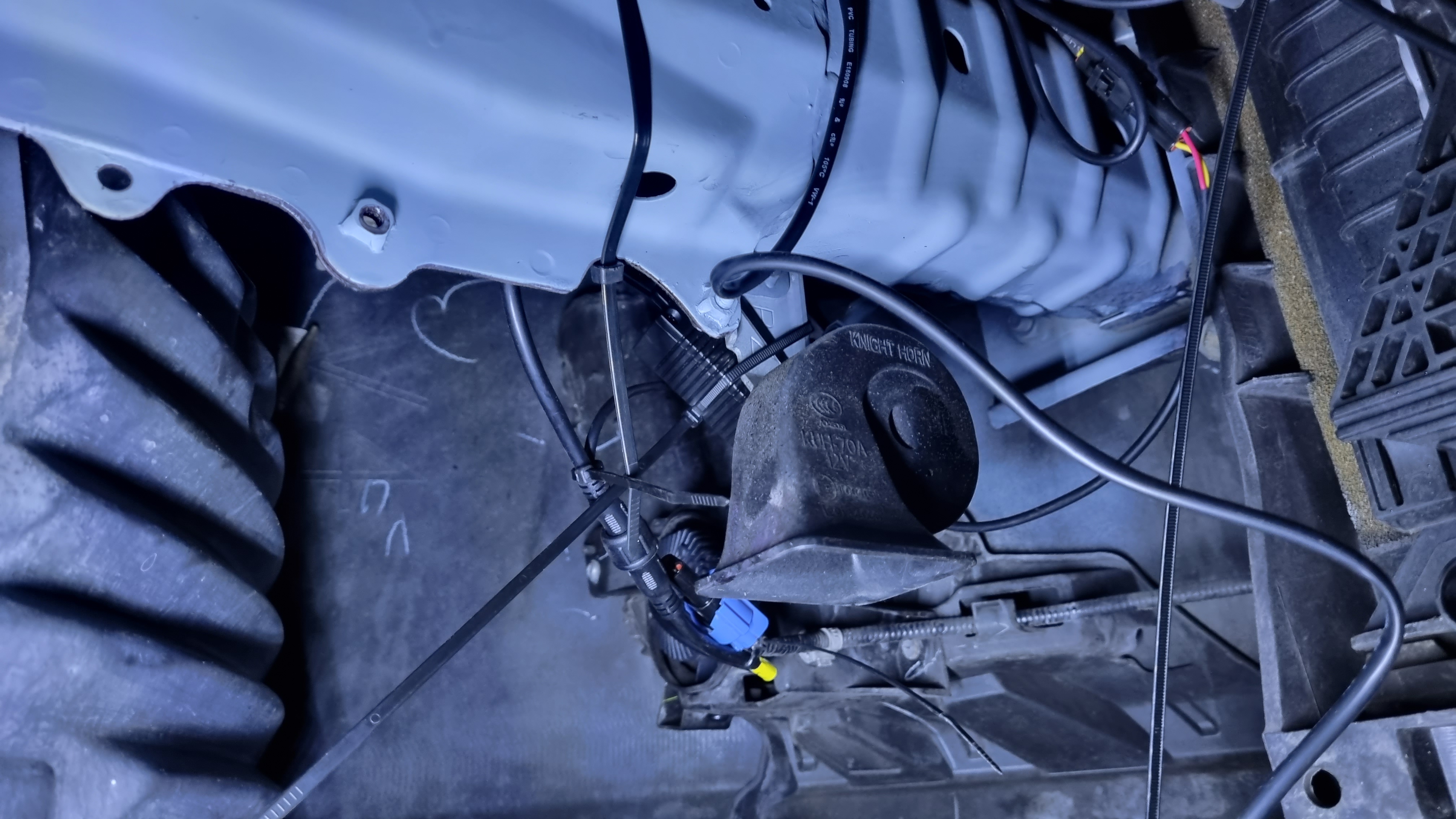

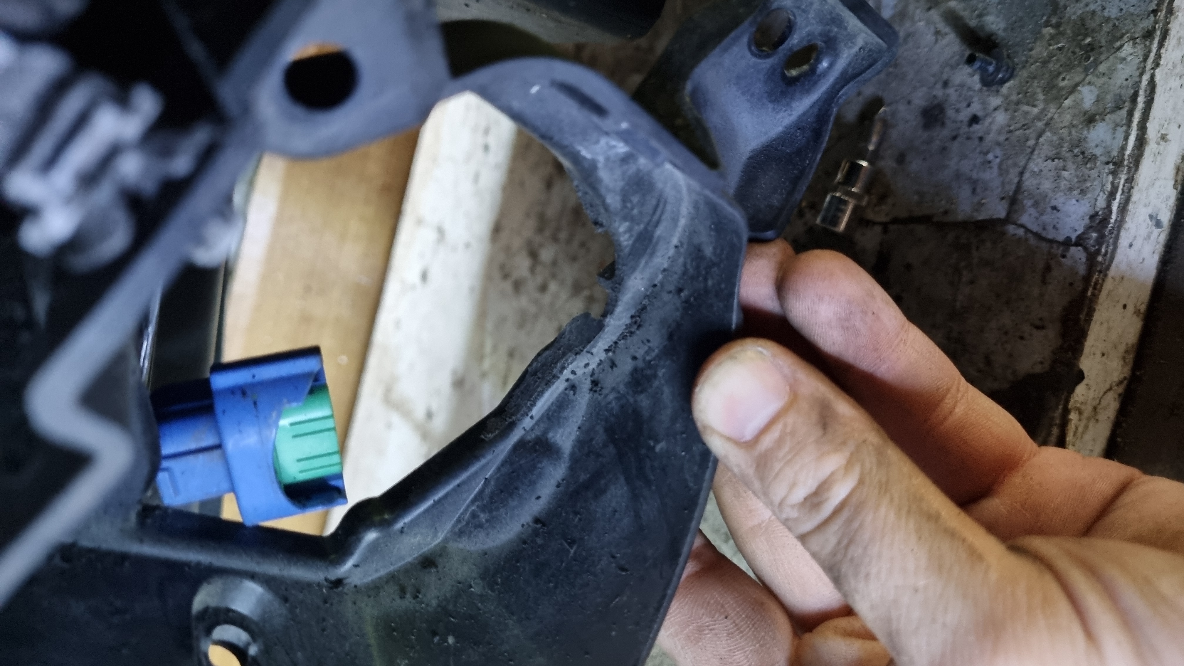

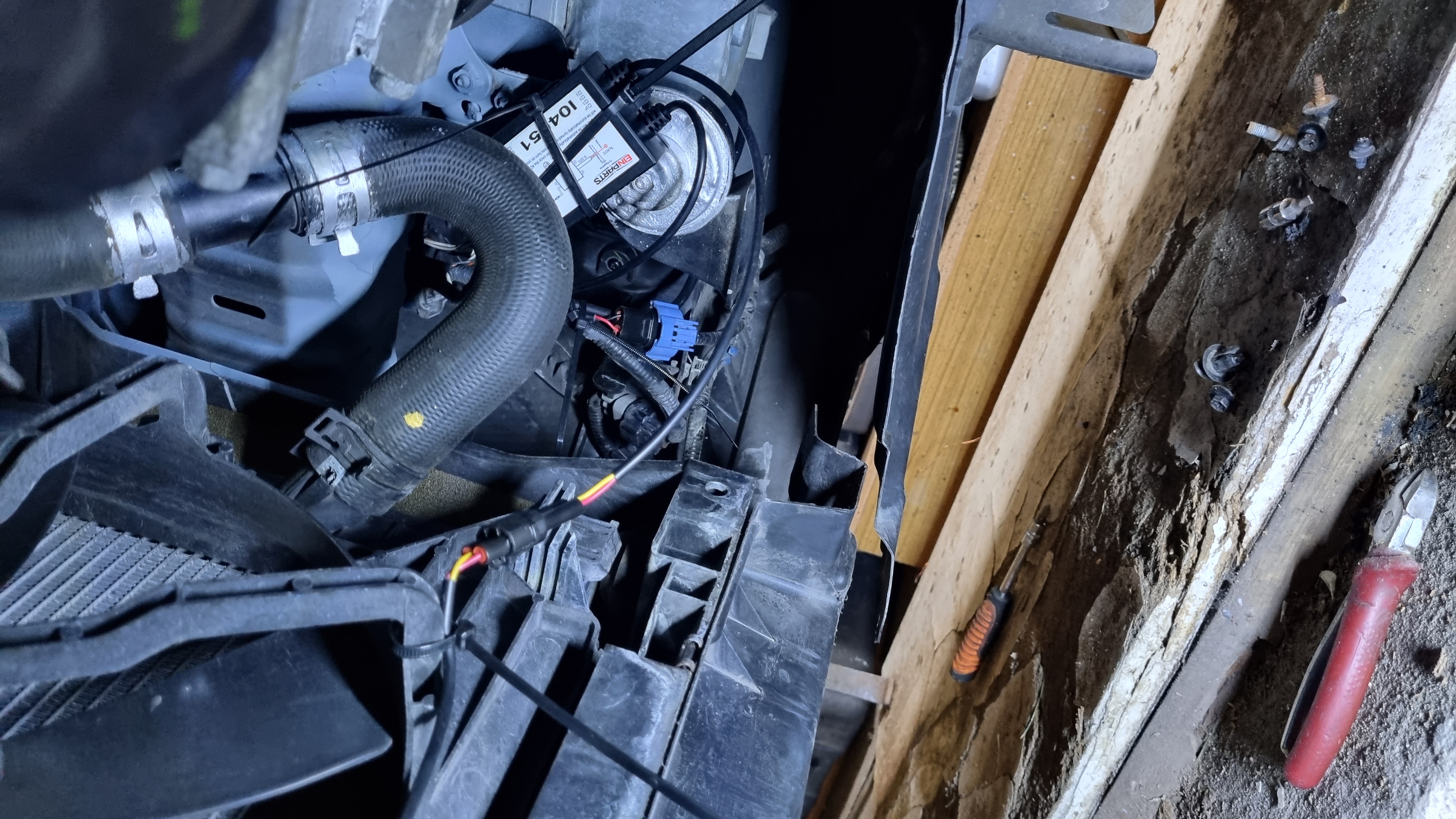

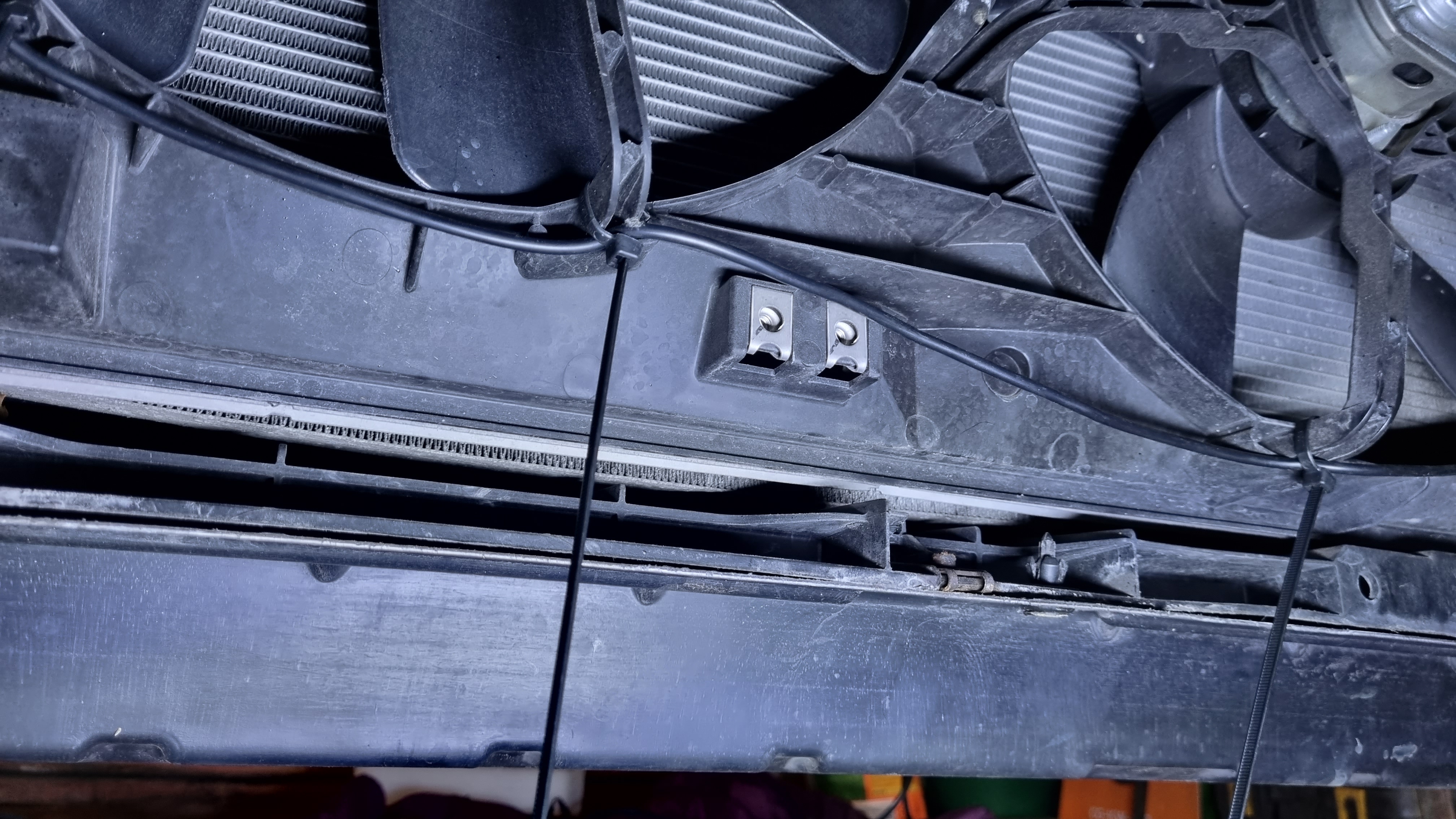

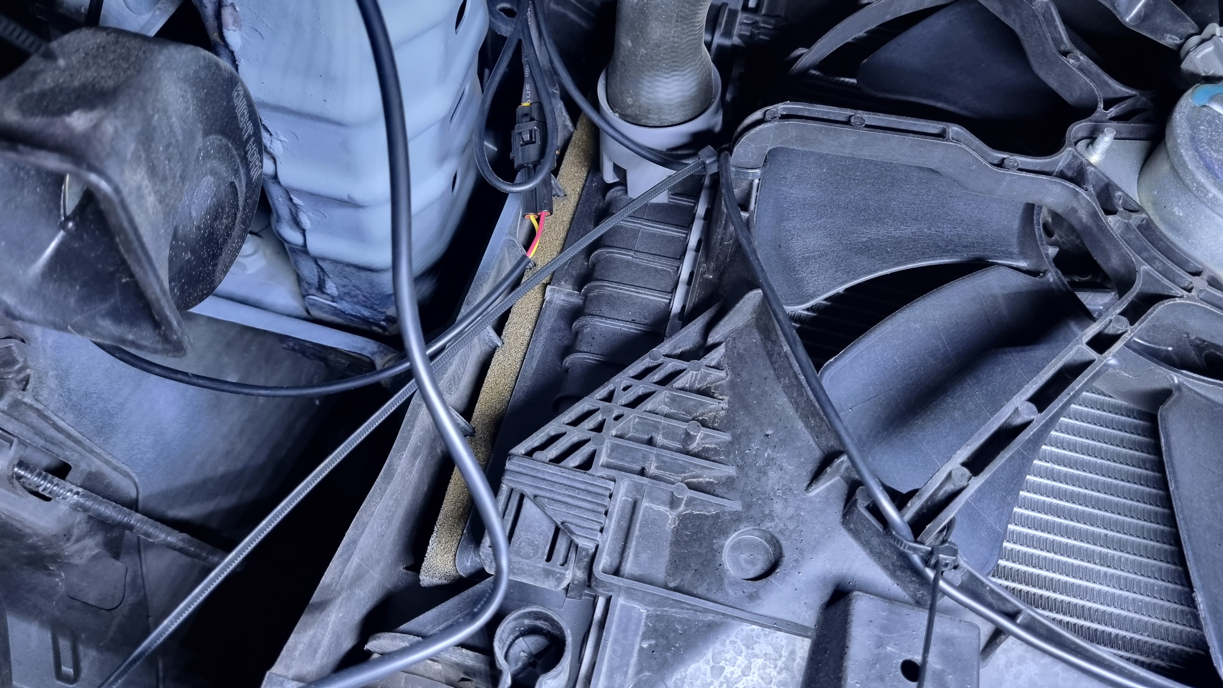

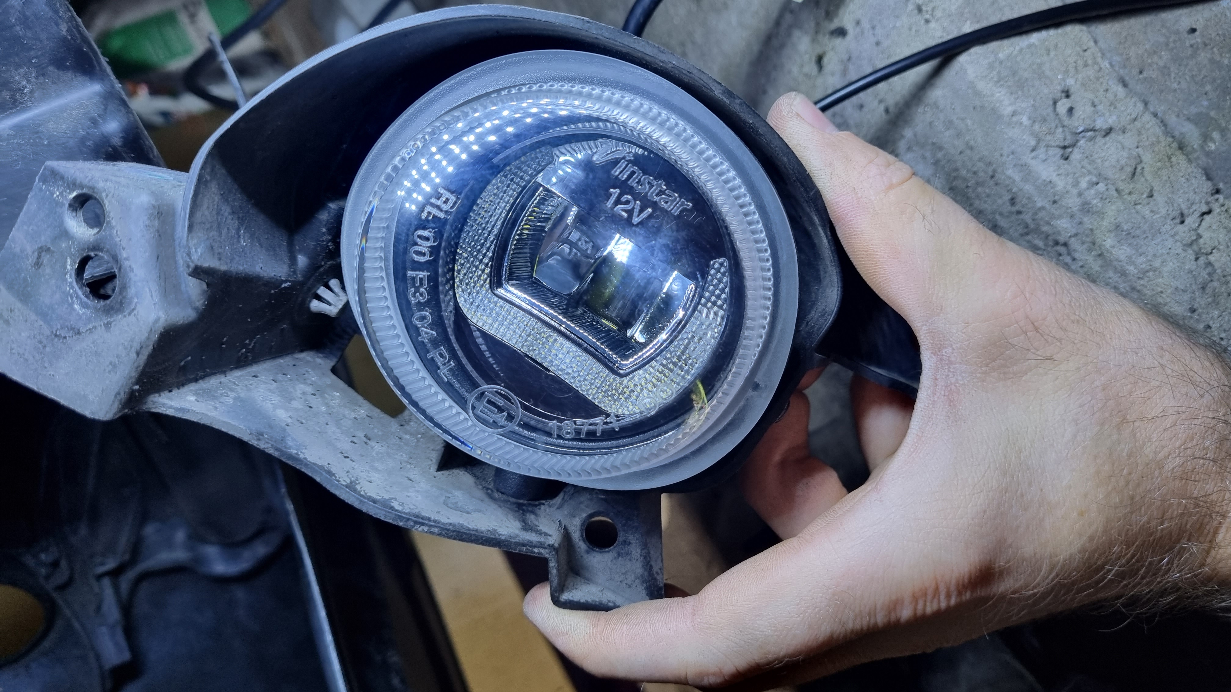

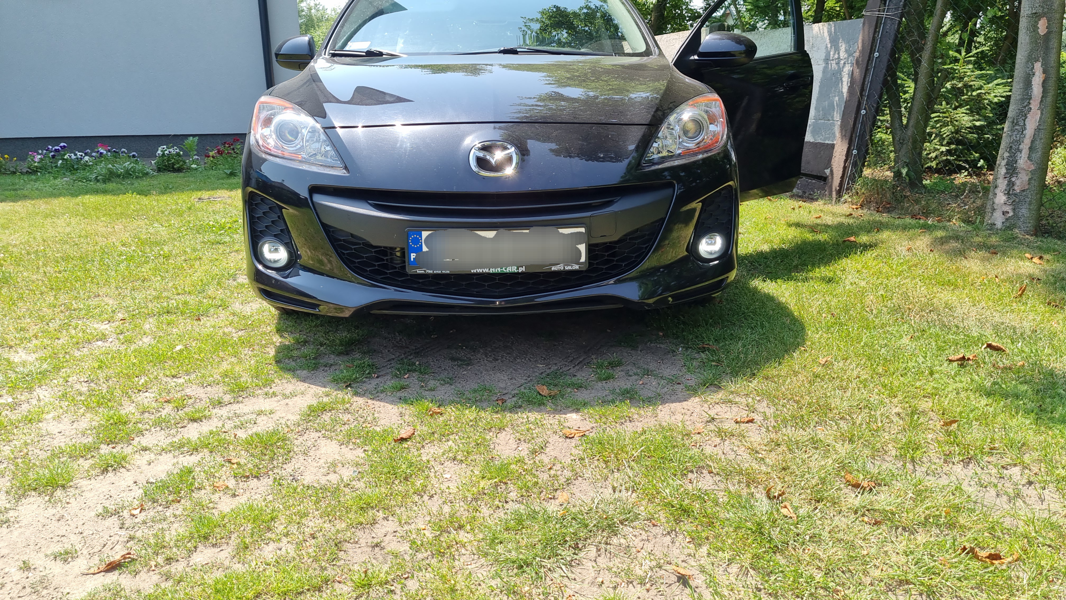

Światła przeciwmgielne zmienione na duolight d36. Obecnie zostało mi tylko wpięcie się w plus po stacyjce i plus z postojowych lub mijania by mieć światła dzienne. Zestaw praktycznie plug&play. Wymagał tylko podszlifowania oryginalnych mocowań w paru miejscach.
Zdjęcia z montażu i efekt po odpaleniu przeciwmgielnych:
Przewody i moduły zamocowane trytytkami tak by nic nie latało luzem.
Samochód obecnie stoi na 17 calowych felgach z letnimi oponami.

Ja z przeciwmgielnych wolałem nie rezygnować bo często mi się przydają. Dlatego kupiłem światła będące jednocześnie przeciwmgielnymi i dziennymi.
Tak świecą jako dzienne:
Jedyna wada tego rozwiązania to cena bo ten zestaw prawie 700 zł kosztuje. Same dzienne w miejsce przeciwmgielnych pewnie z 2 razy mniej.

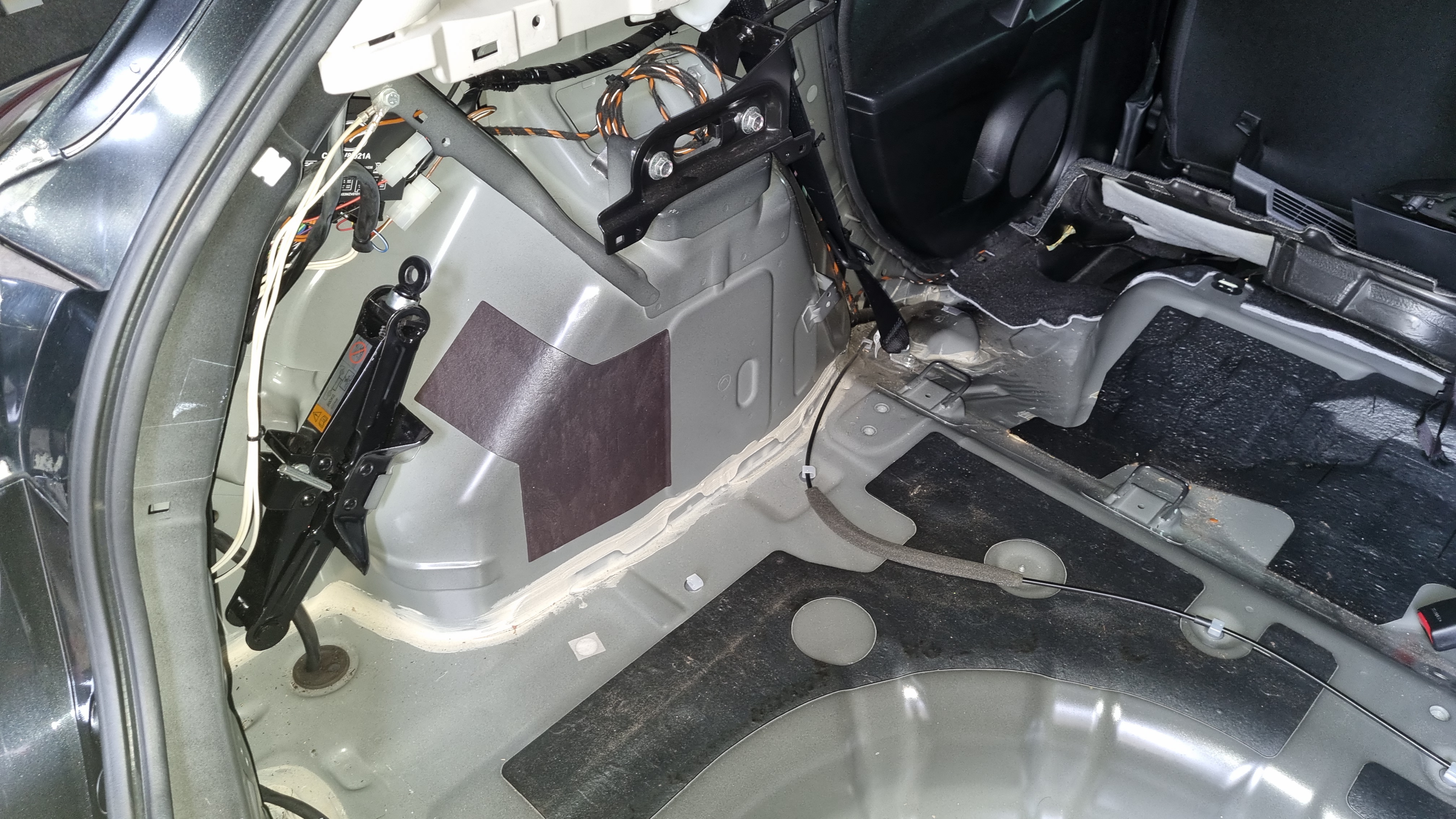

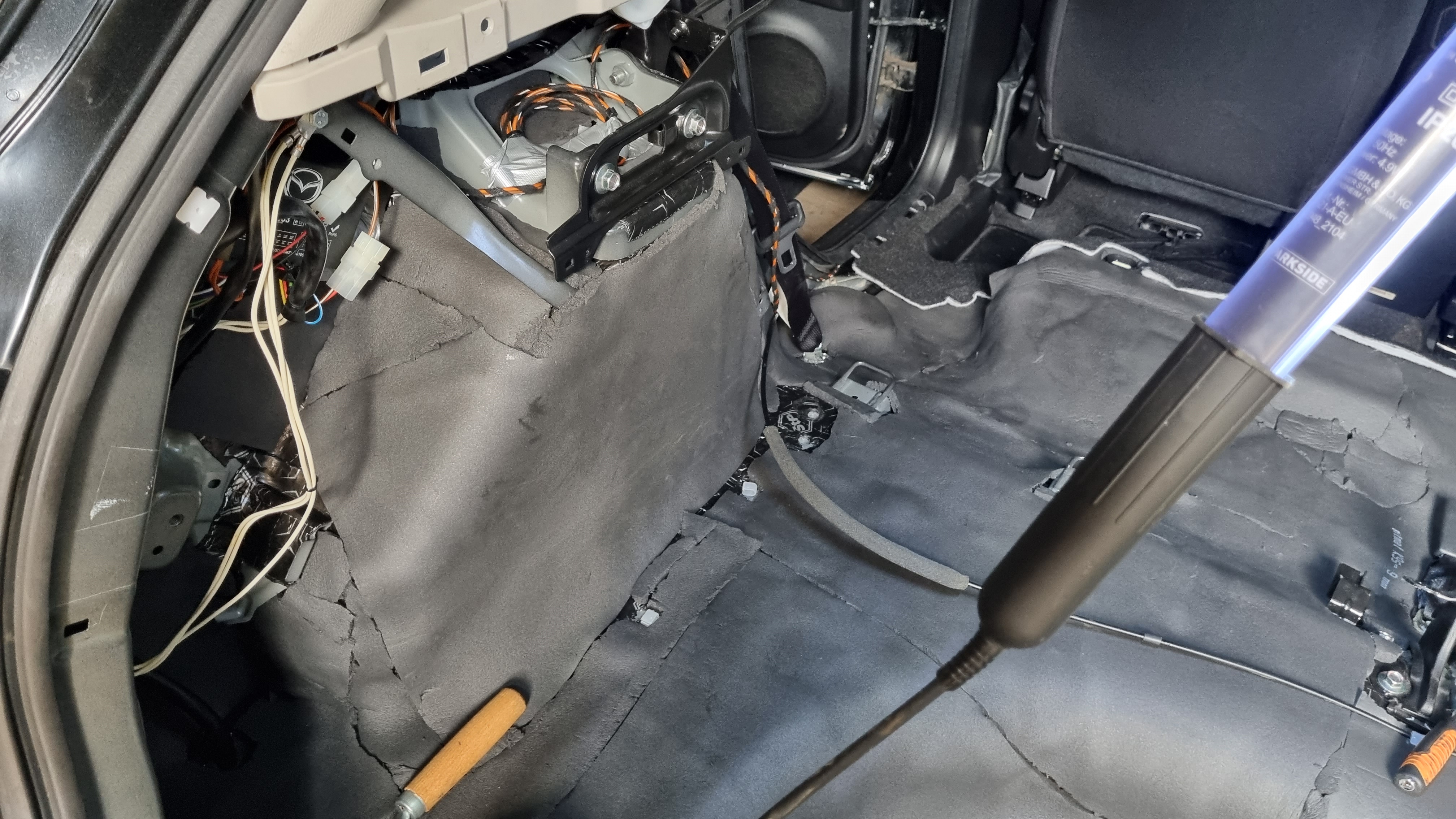

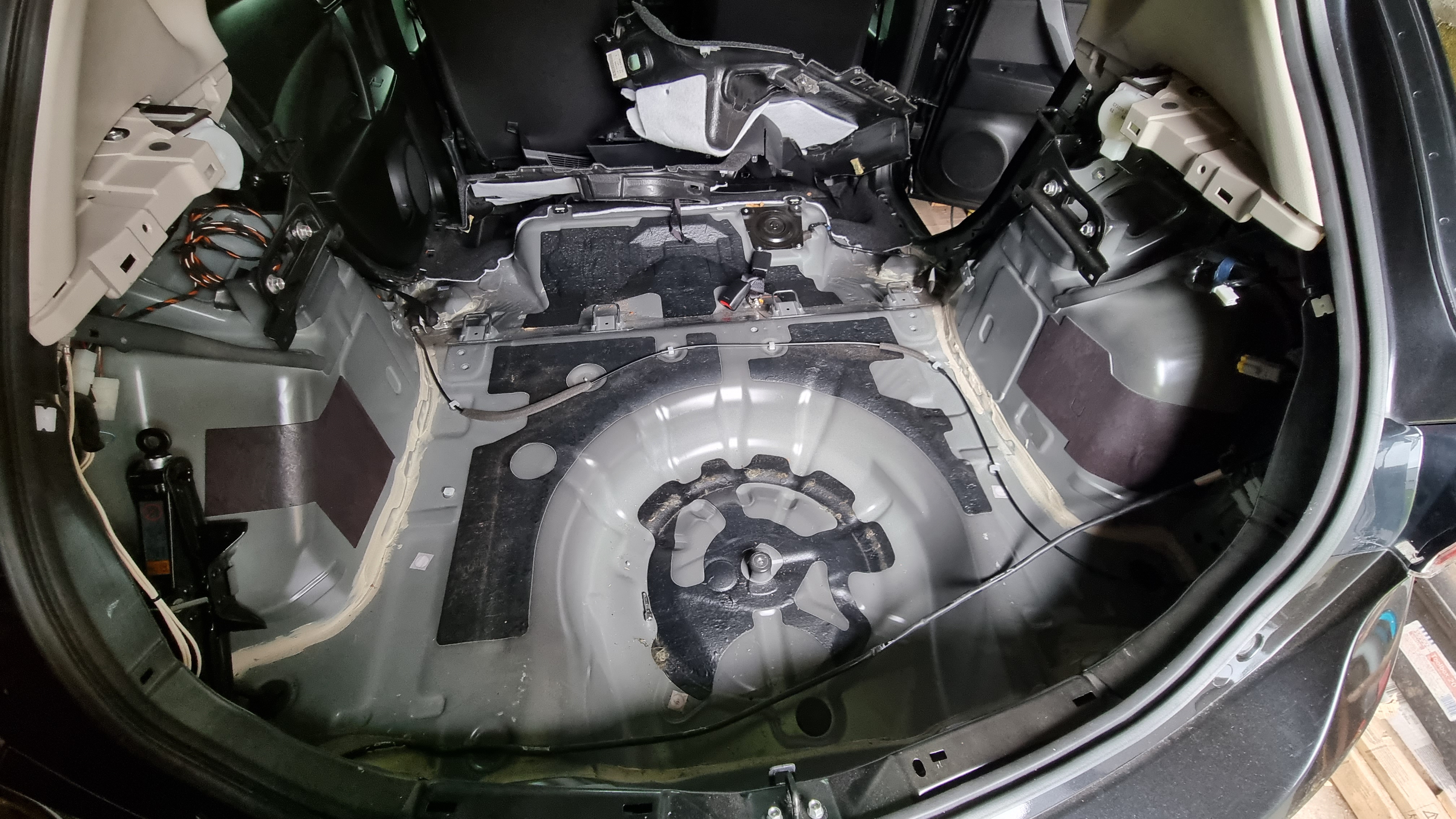

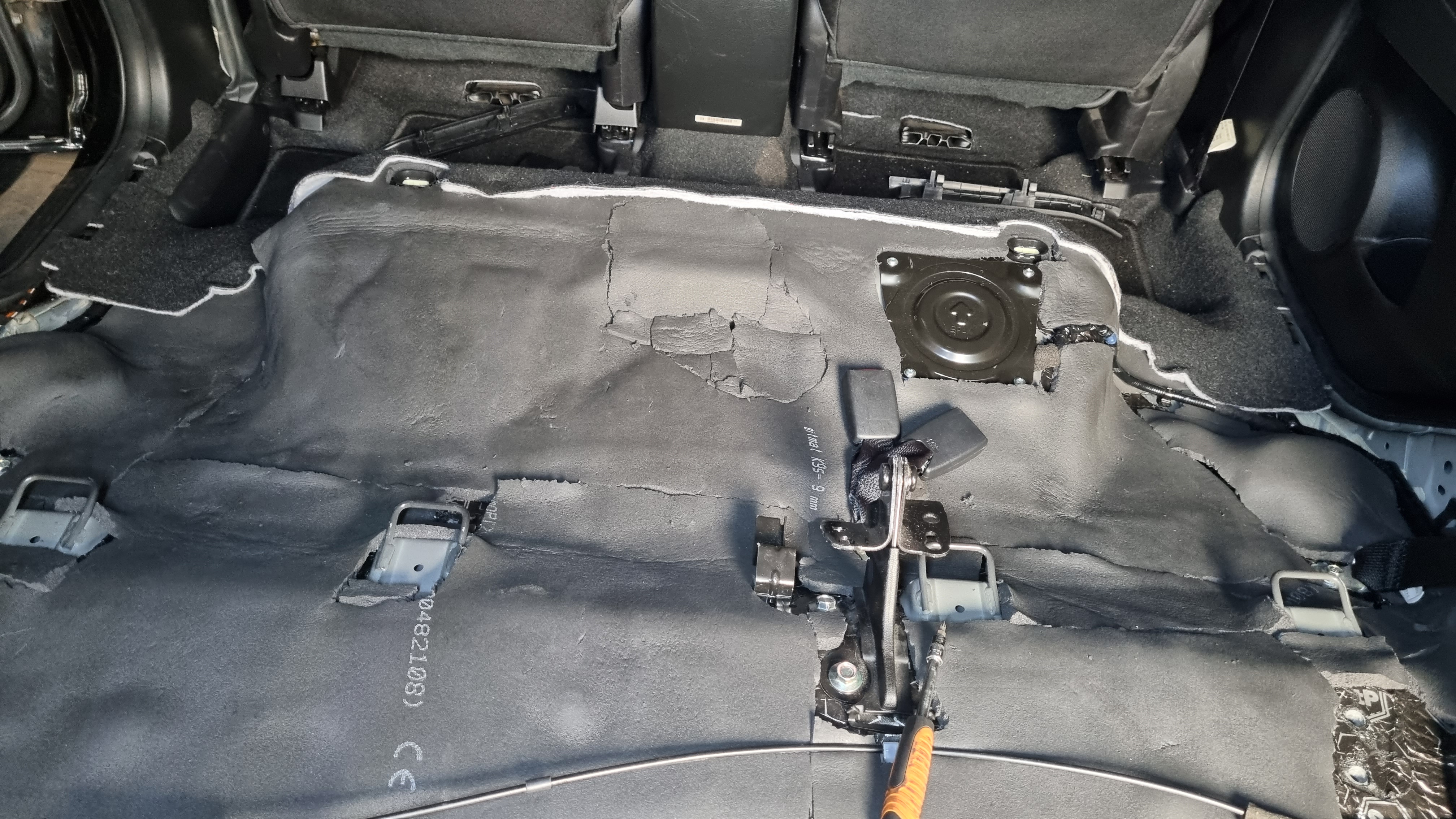

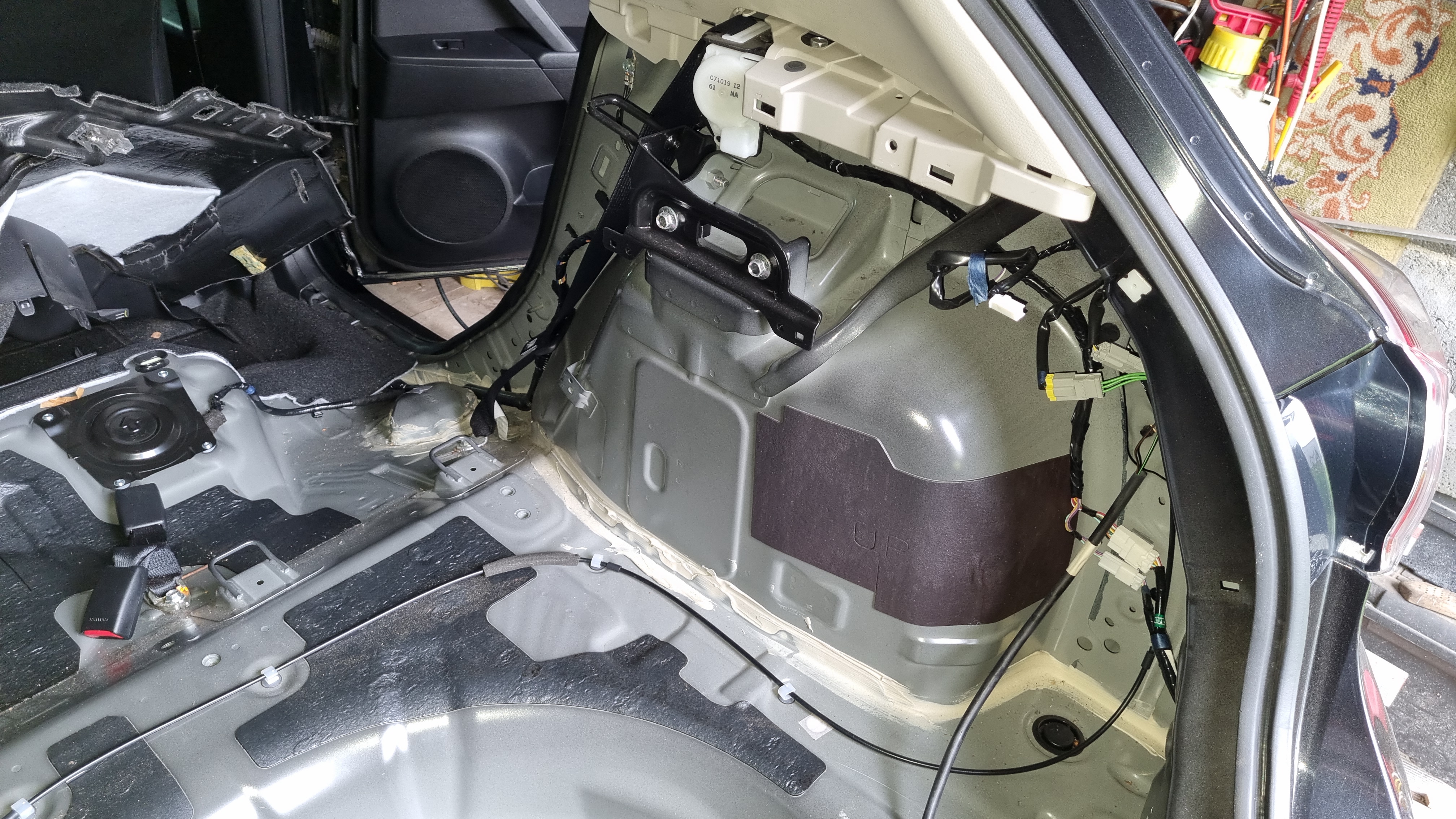

Zabrałem się za wyciszenie tyłu Mazdy.
Kupiłem 10 arkuszy maty stb black silver i 4m2 pianki bitmap k9s.
Seryjne wyciszenie jest raczej skromne:
Od początku kanapy aż do klapy bagażnika wszystko wykleiłem stp łącznie z nadkolami. Następnie poszła na to pianka 9 mm.
Po wszystkim została mi 3/4 maty stb i 1m2 pianki więc może jak będę miał wolny czas to zrobie jeszcze klape bagażnika.
Ogólnie to 9 mm to nieco za dużo jak na Mazde. Ciężko jest później wszystko poskładać ale jakoś dałem radę.
Roboty łącznie na jakieś 10 godzin samemu.
W następnej kolejności poza klapą bagażnika pewnie zrobie drzwi ale to robota na przyszłość bo maty swoje kosztują a i pewnie znowu z 2 dni roboty będę miał.
Przy drzwiach głównie będę musiał powalczyć z świstem powietrza przy większych prędkościach bo jest dość upierdliwy.

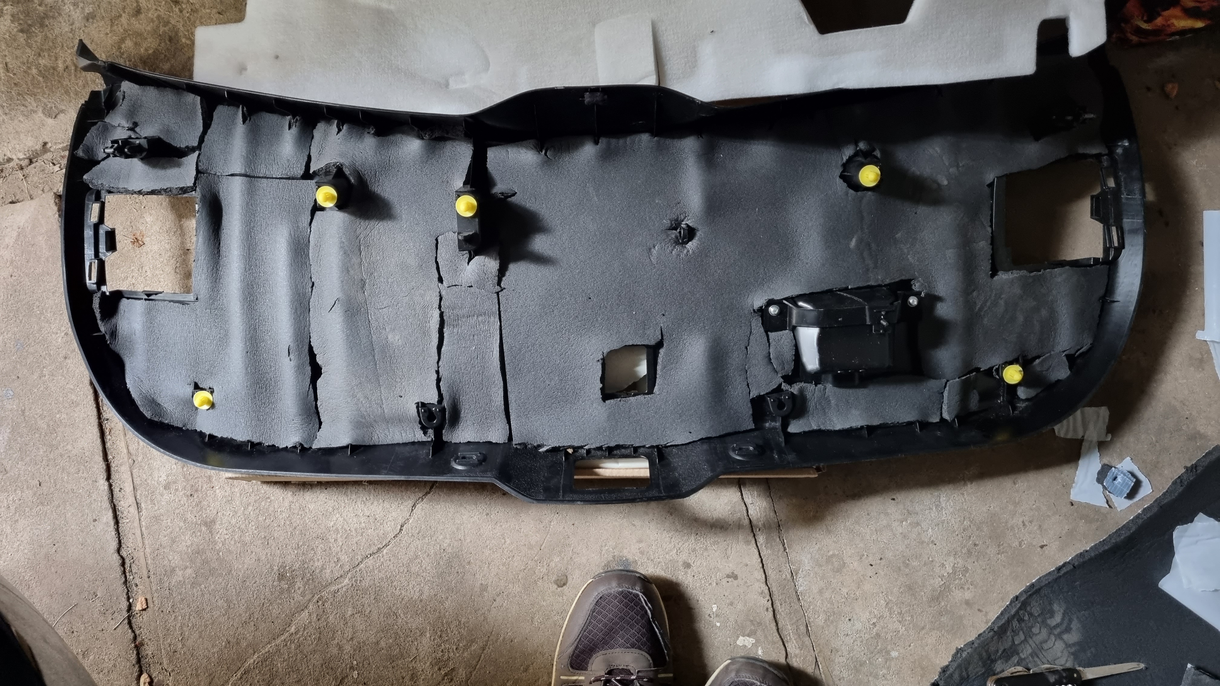

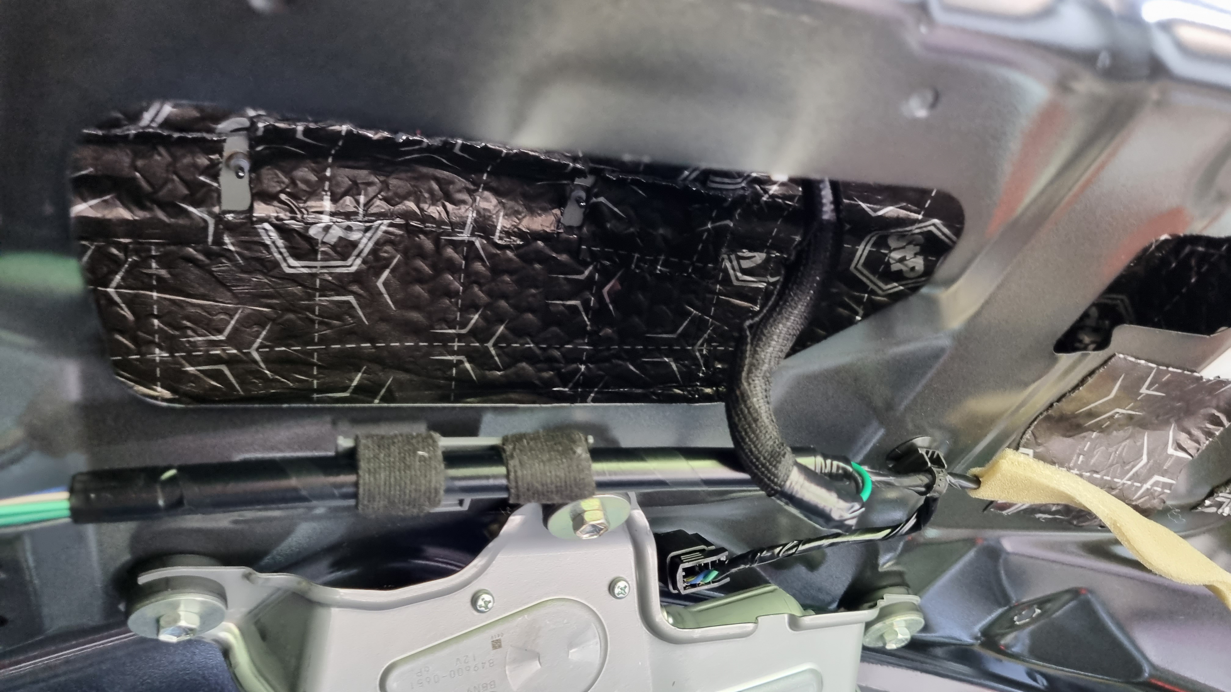

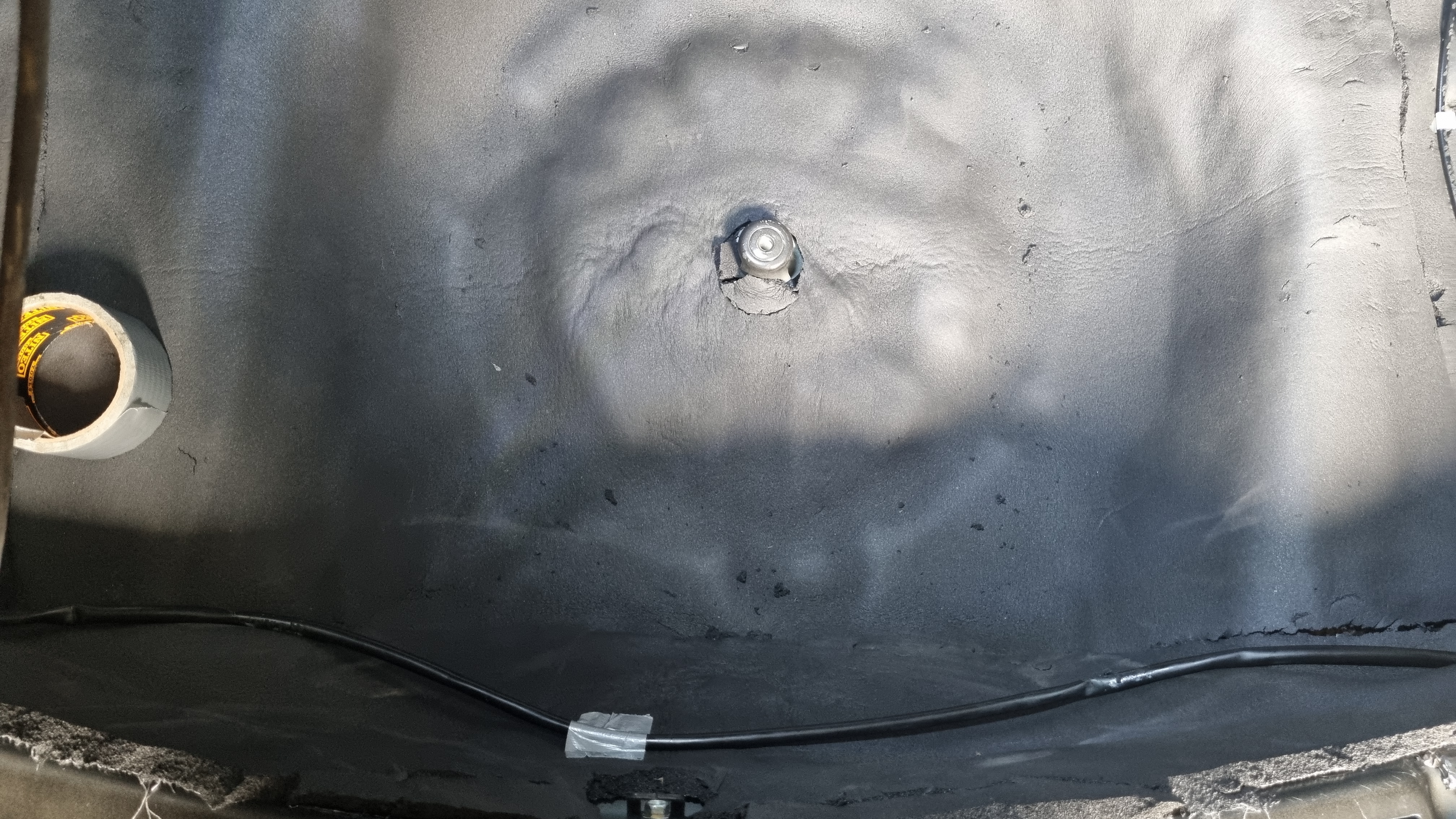

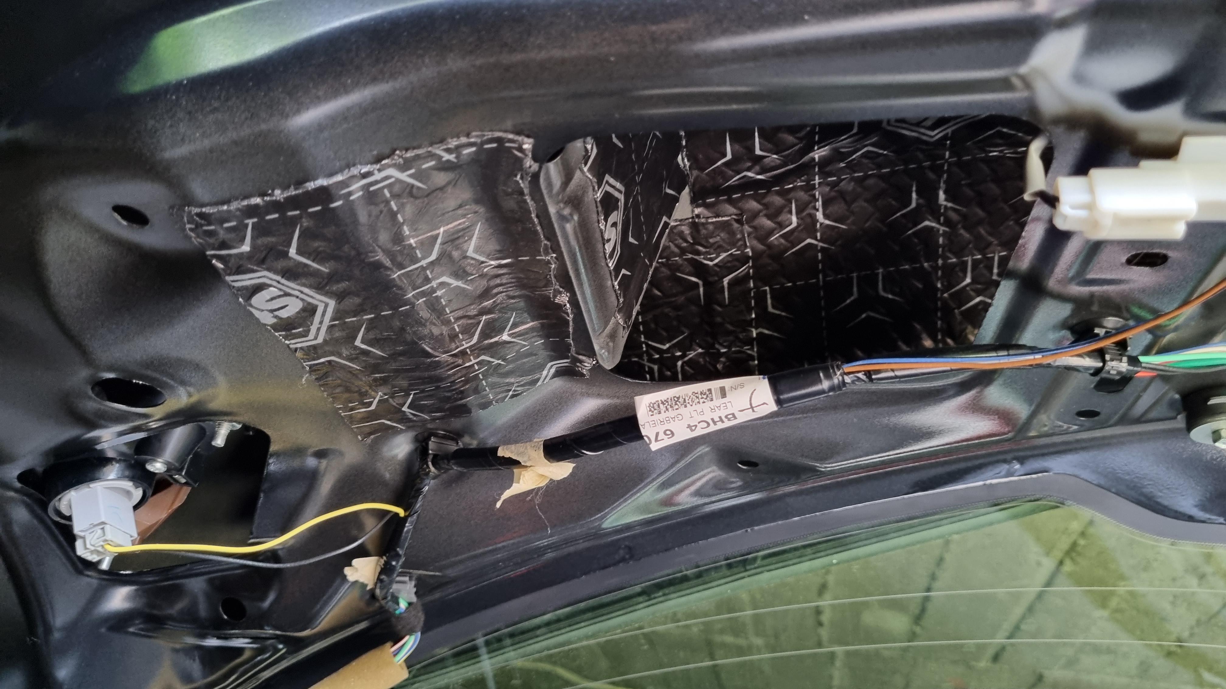

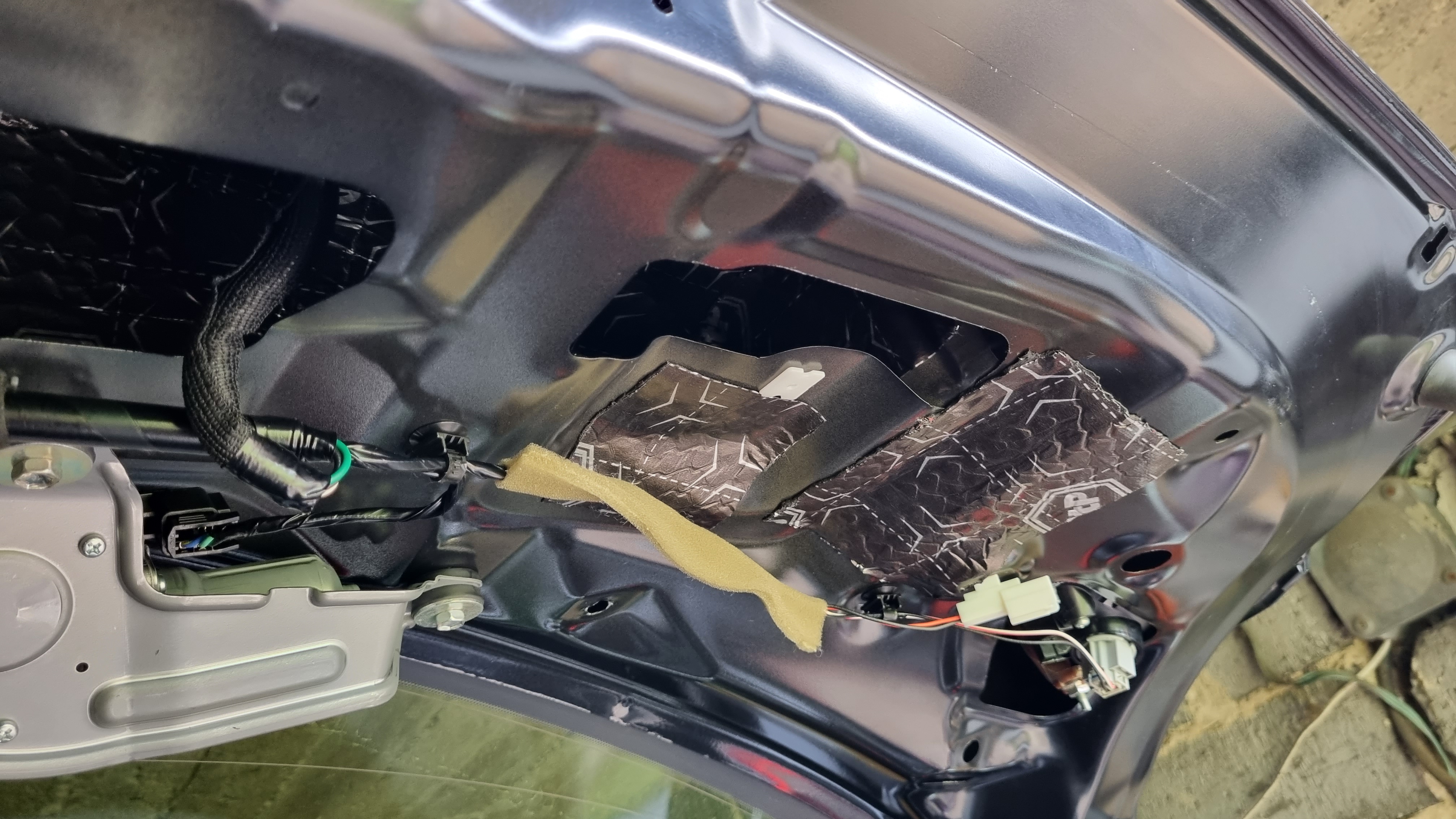

Resztkami mat z wygłuszania bagażnika okleiłem klapę. Nie starczyło mi maty na oklejenie całości ale zostały do oklejenia tylko miejsca dostępne po demontażu lamp. Może poprawie to przy okazji wygłuszania drzwi jak mi mat zostanie. Oryginalnie to w zasadzie tam nic nie ma. Goła blacha i 2-3mm grubości pianka na plastiku.
Na plastik poszła 9 mm pianka plus jeszcze ta cieńka oryginalna.

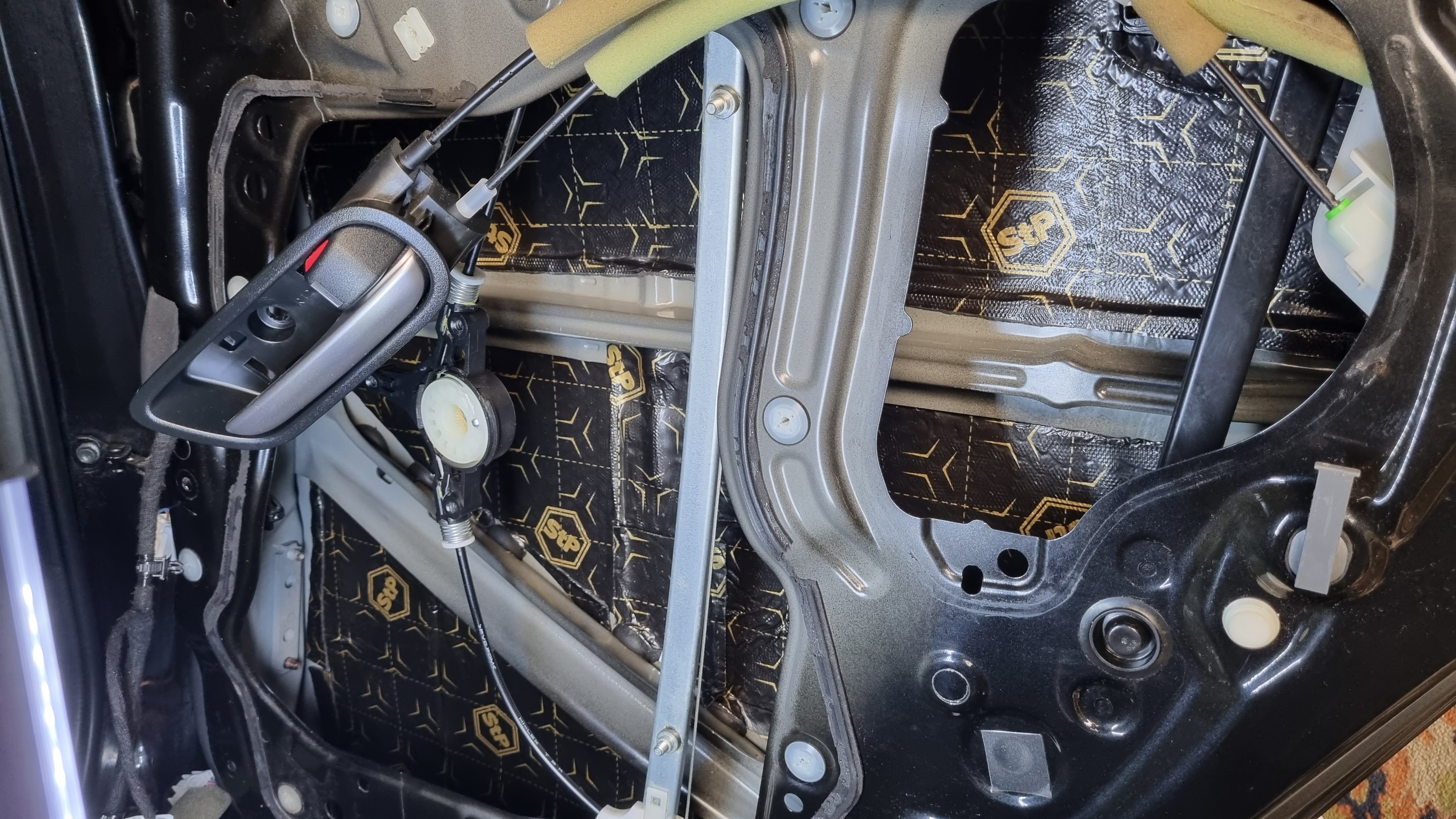

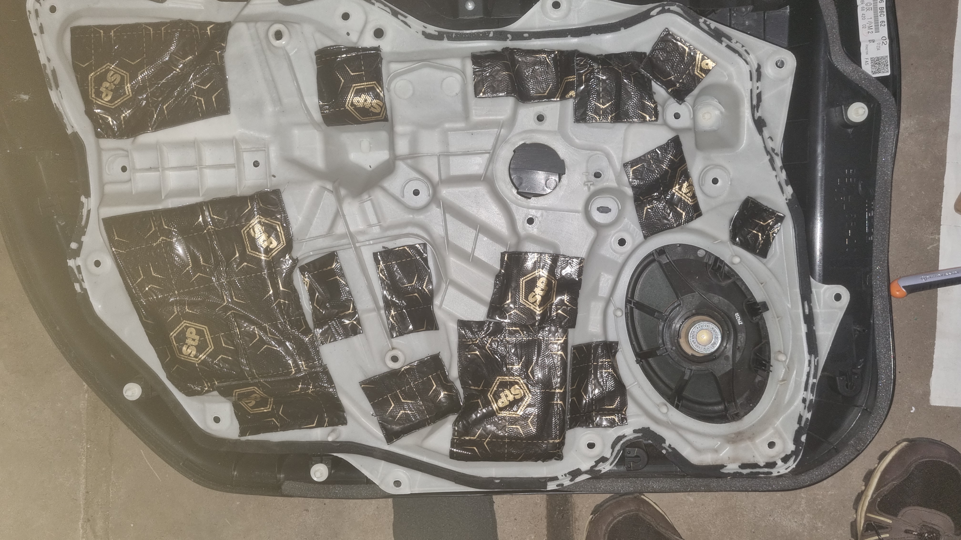

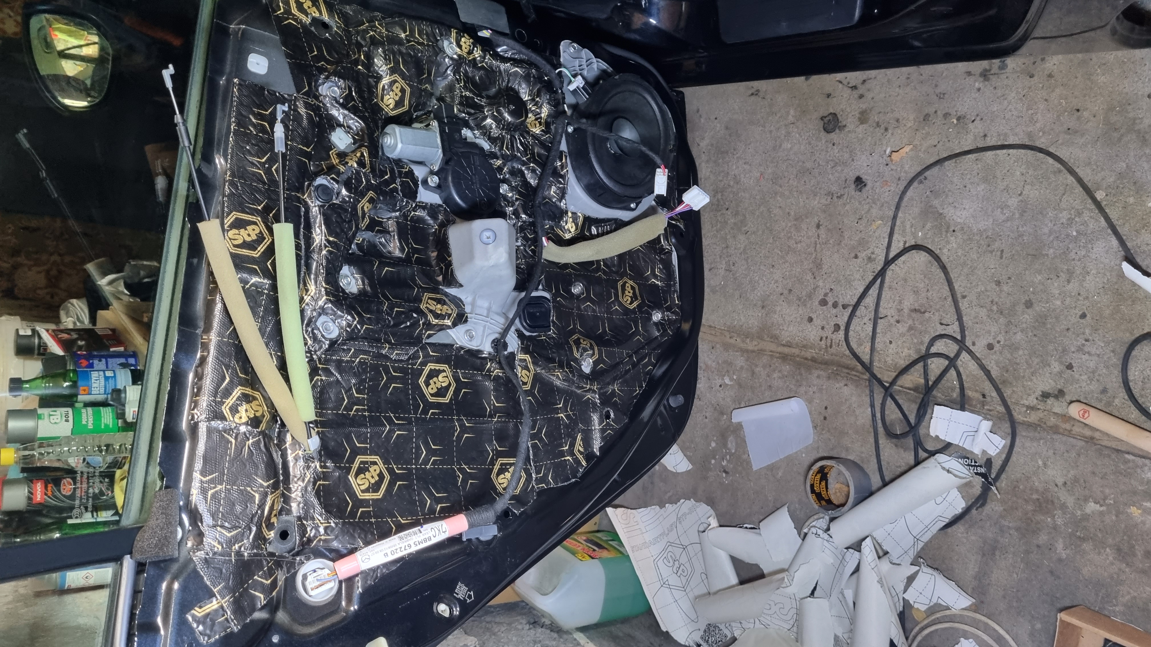

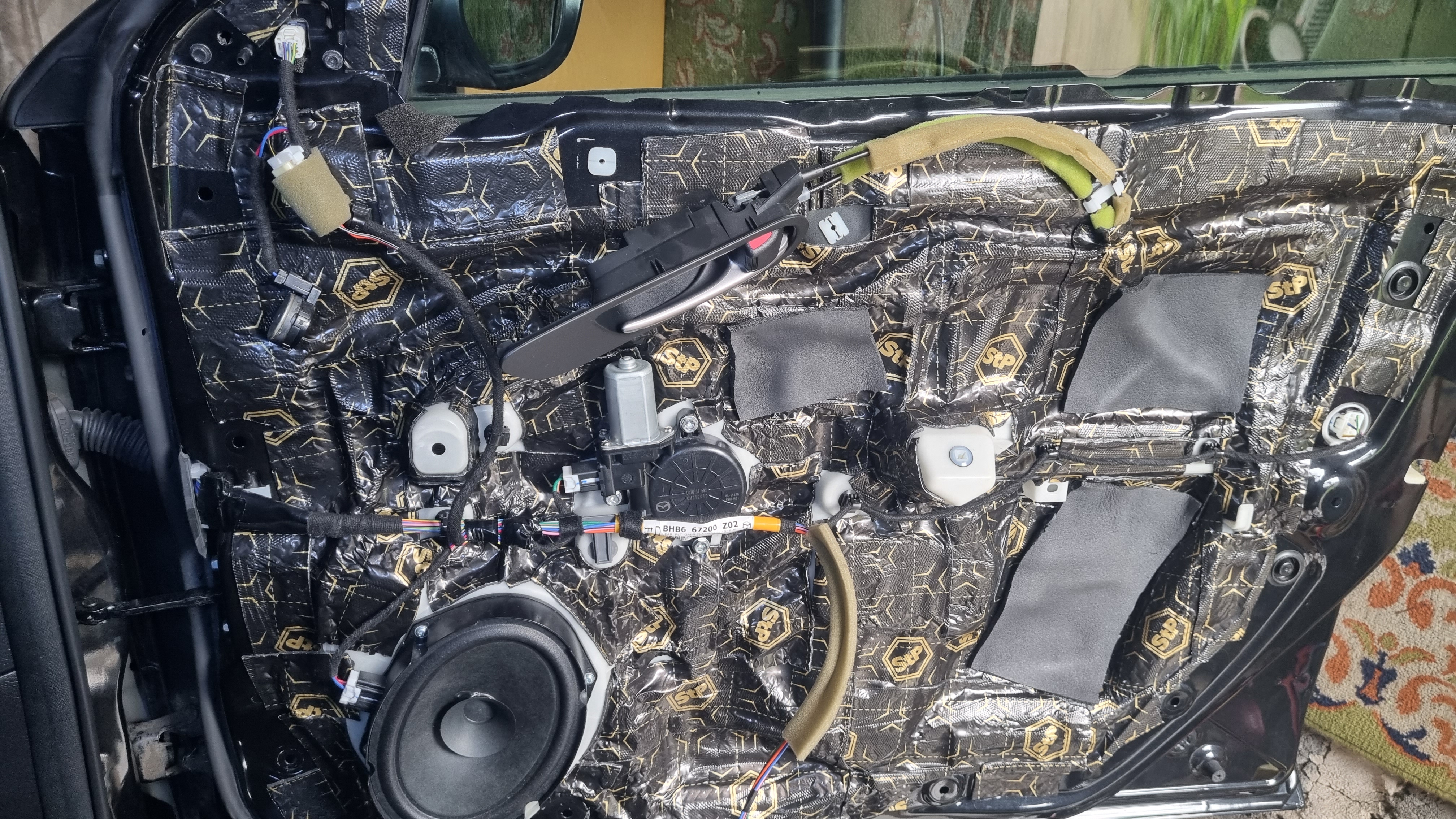

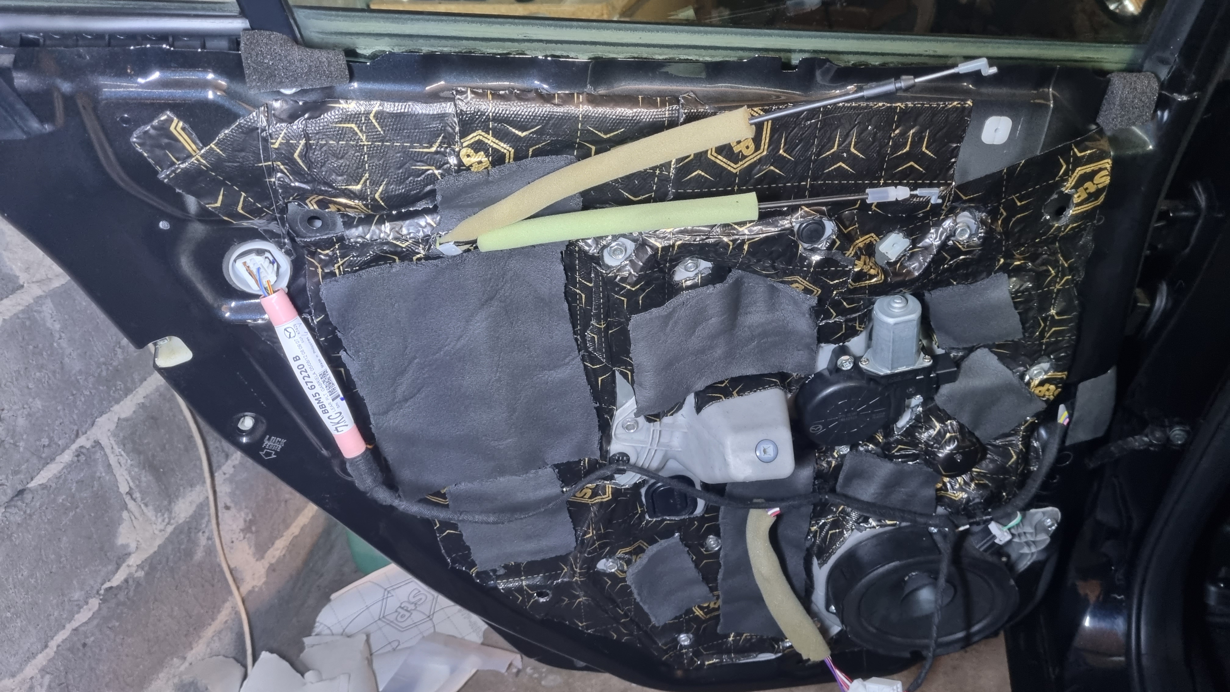

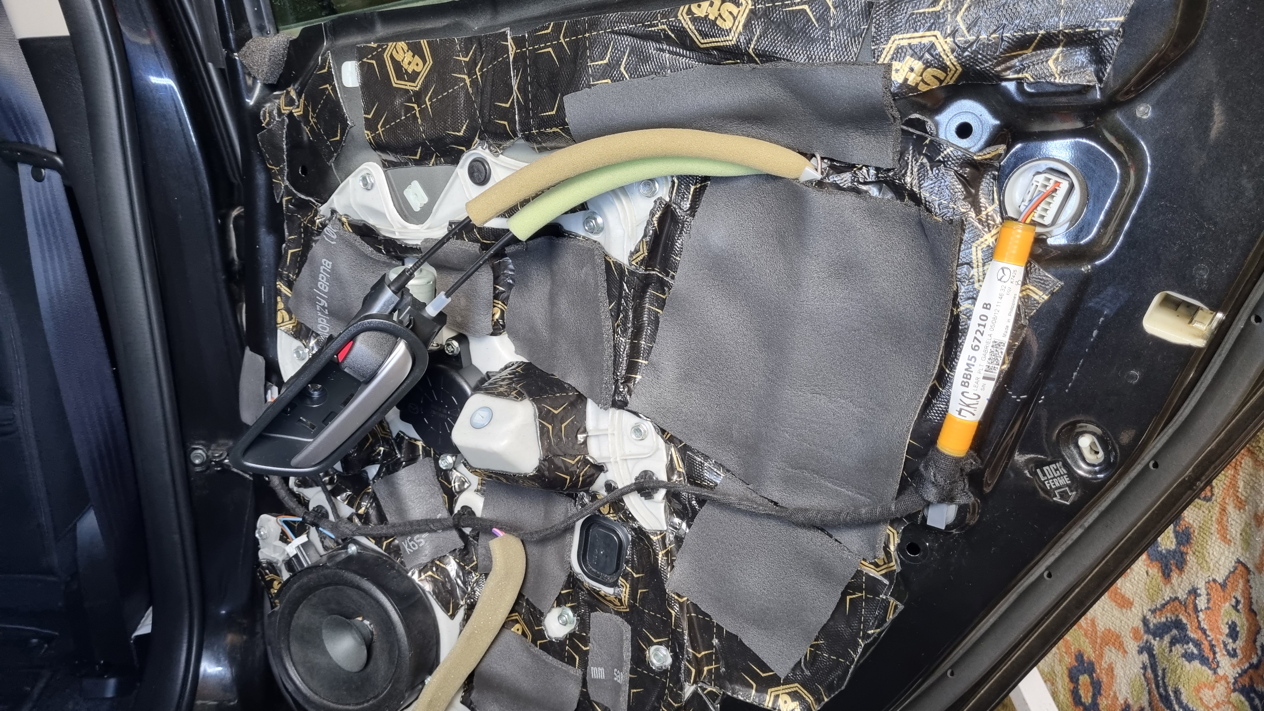

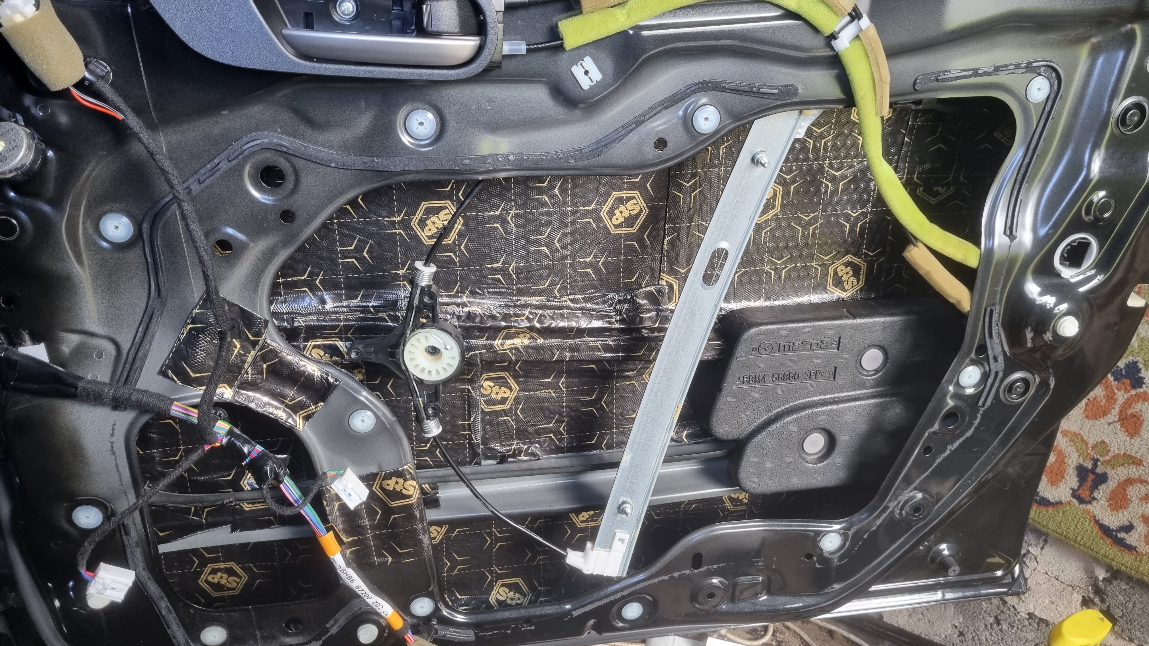

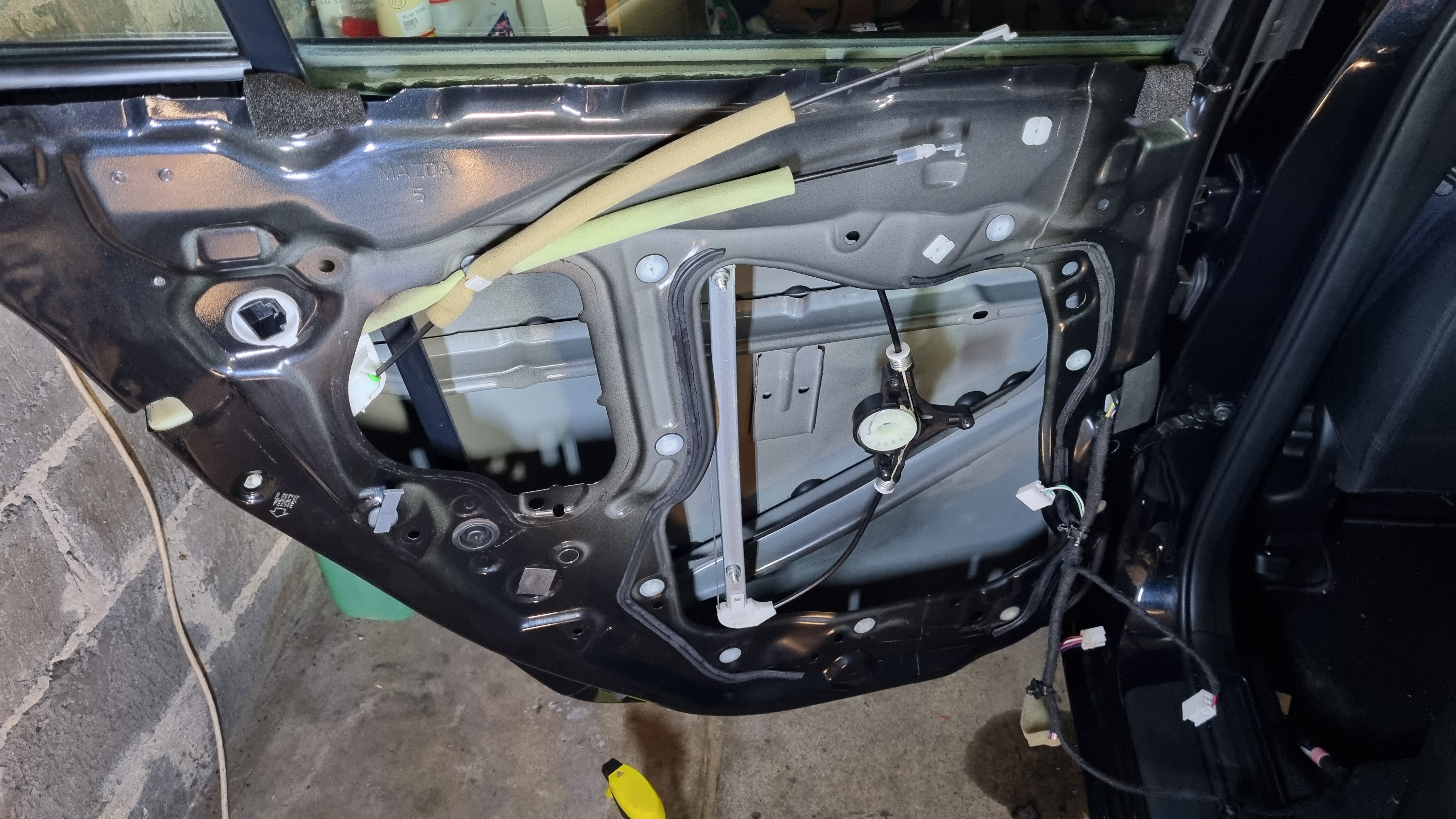

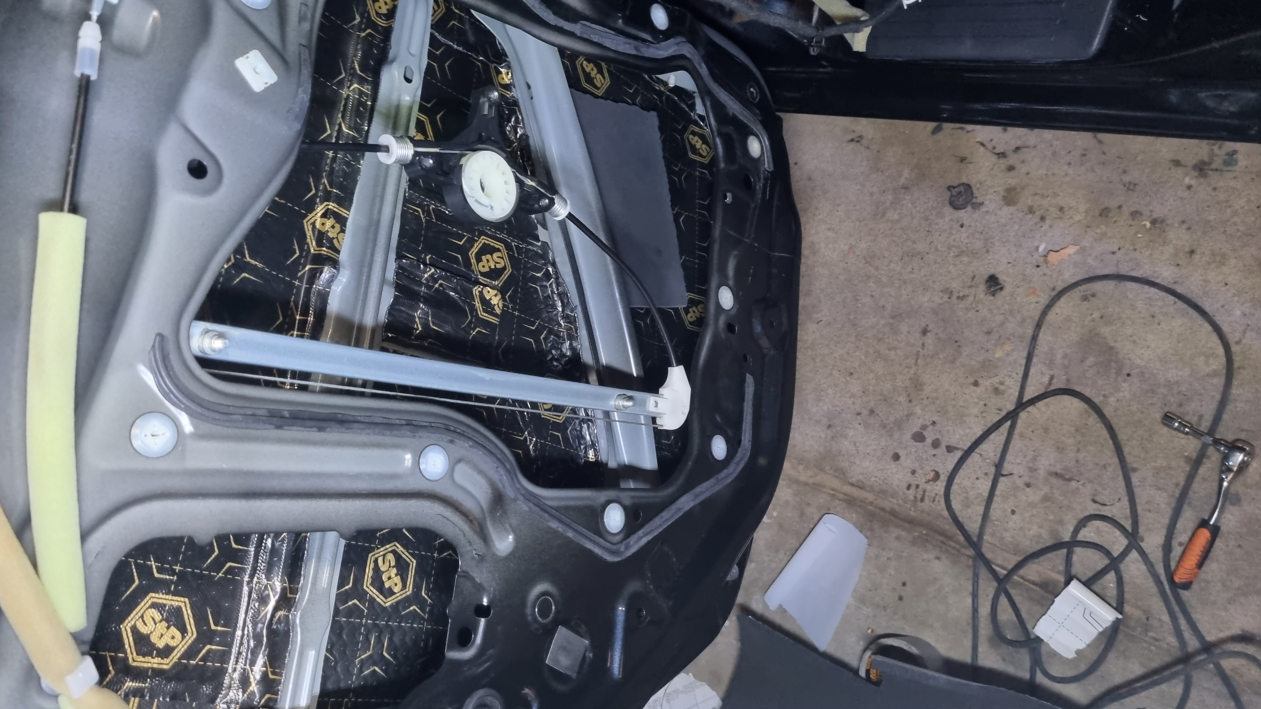

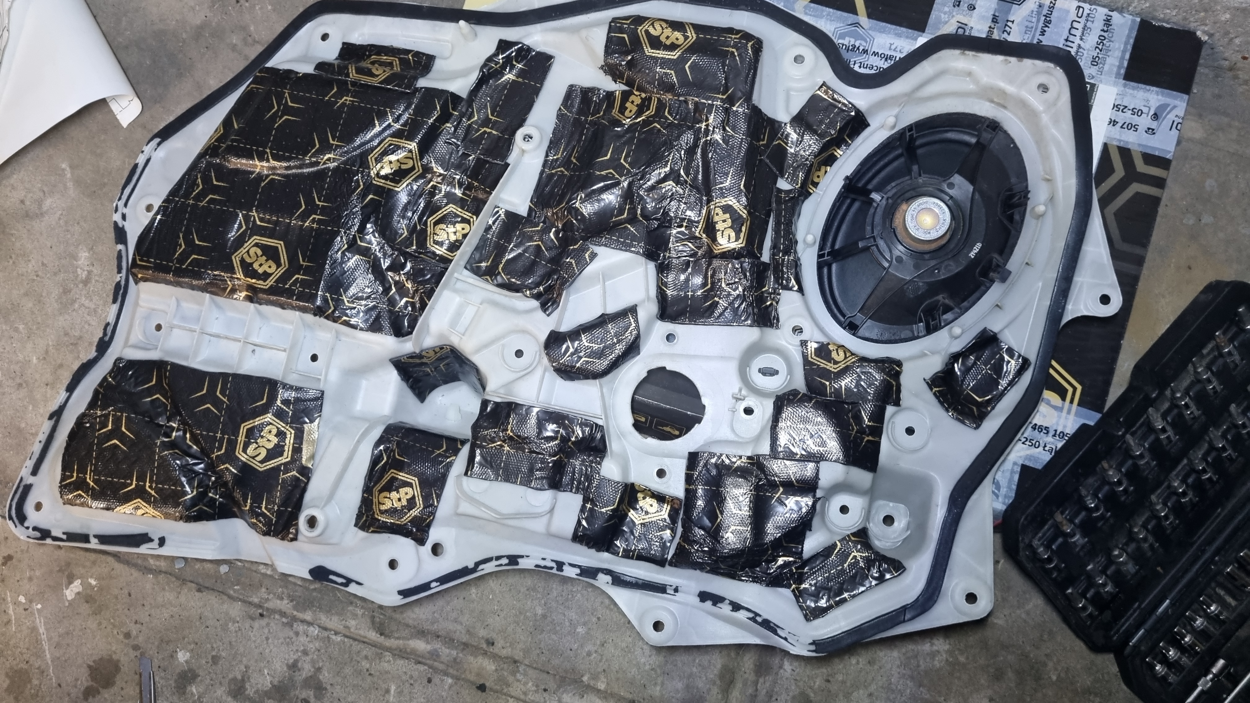

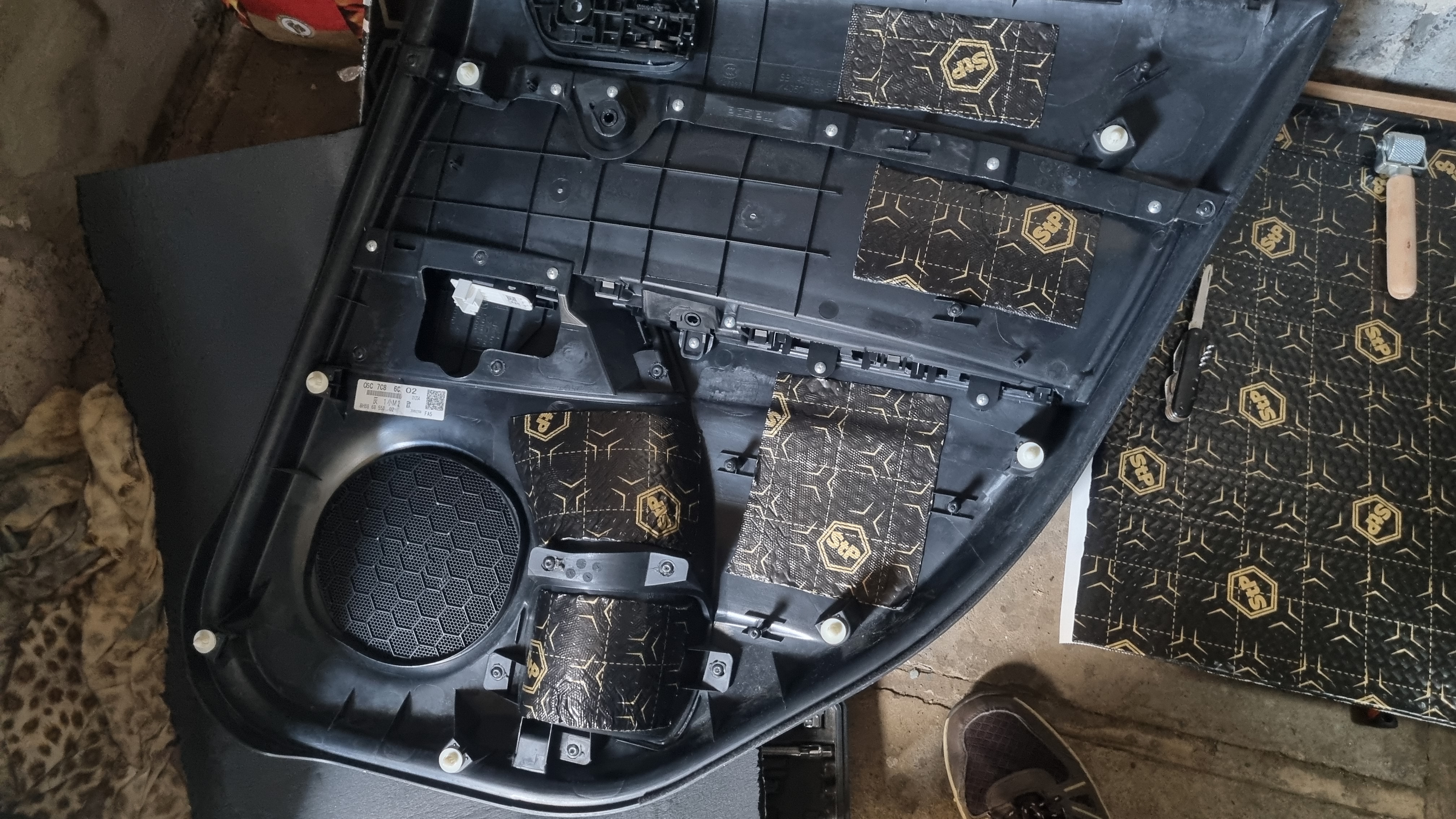

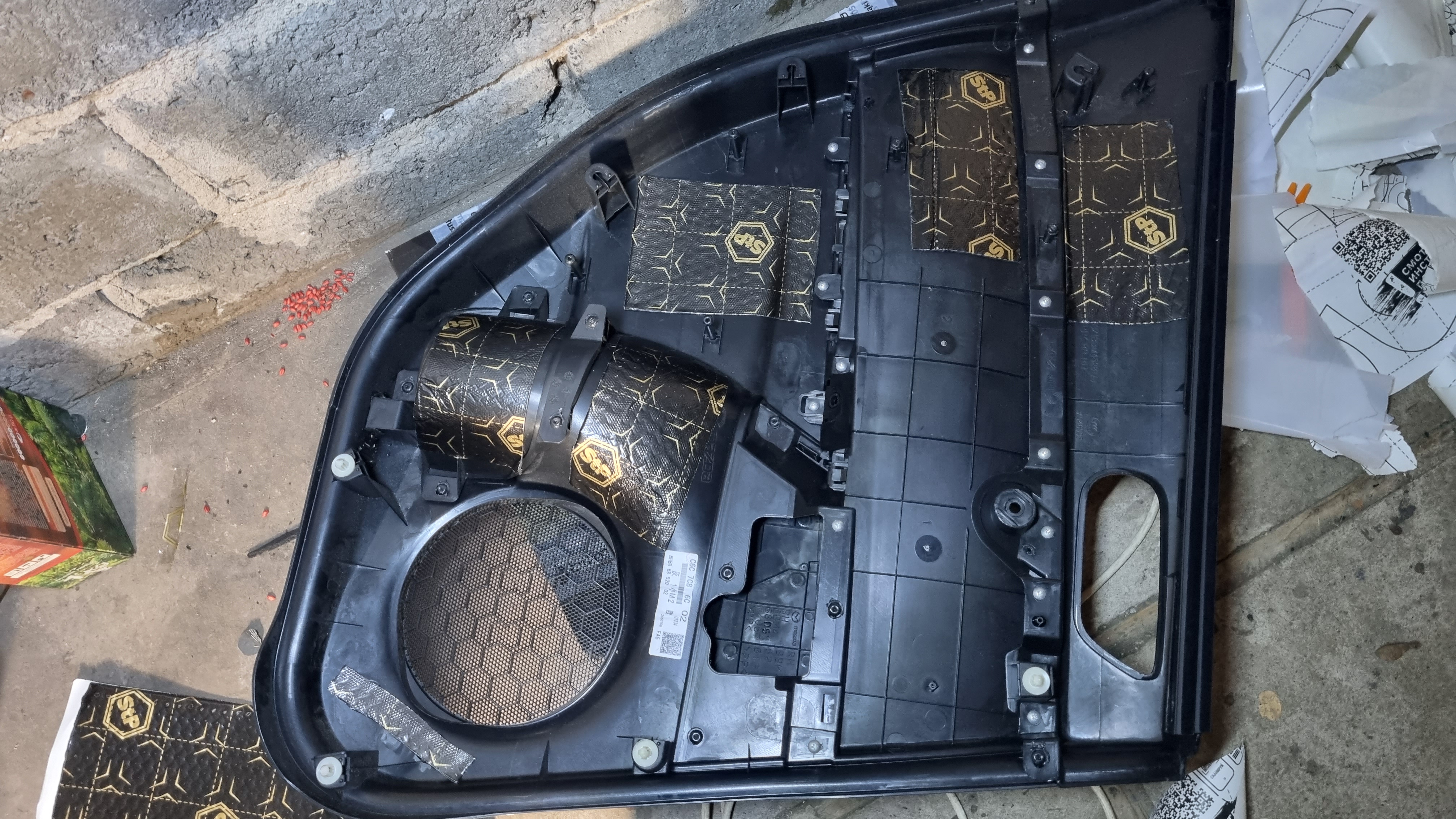

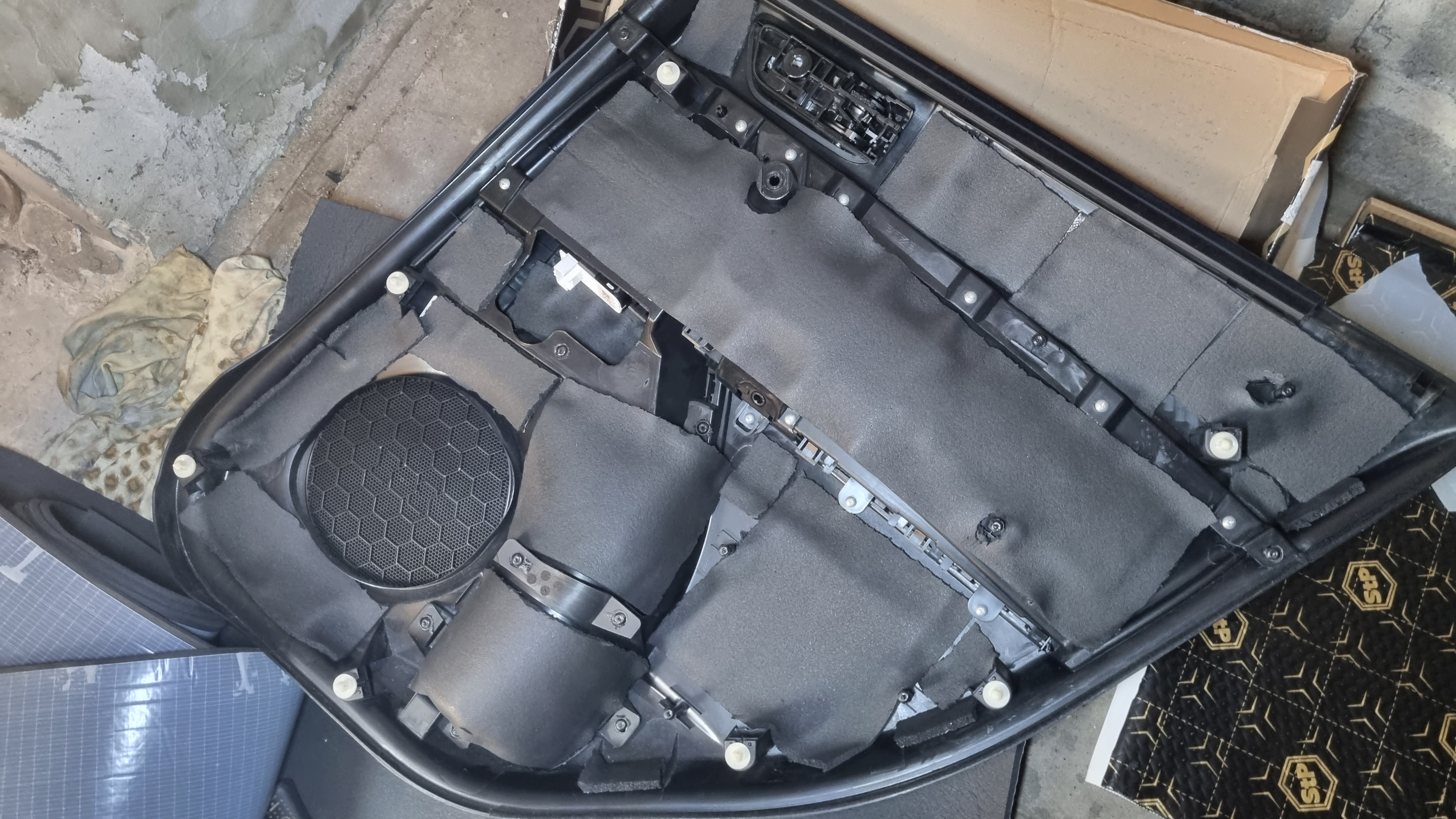

Drzwi w mazdzie już wytłumione.
Seryjnie wyglądają tak:
Wykleiłem środek matami plus dałem za głośnikiem kawałek pianki k9s w tylnych drzwiach.

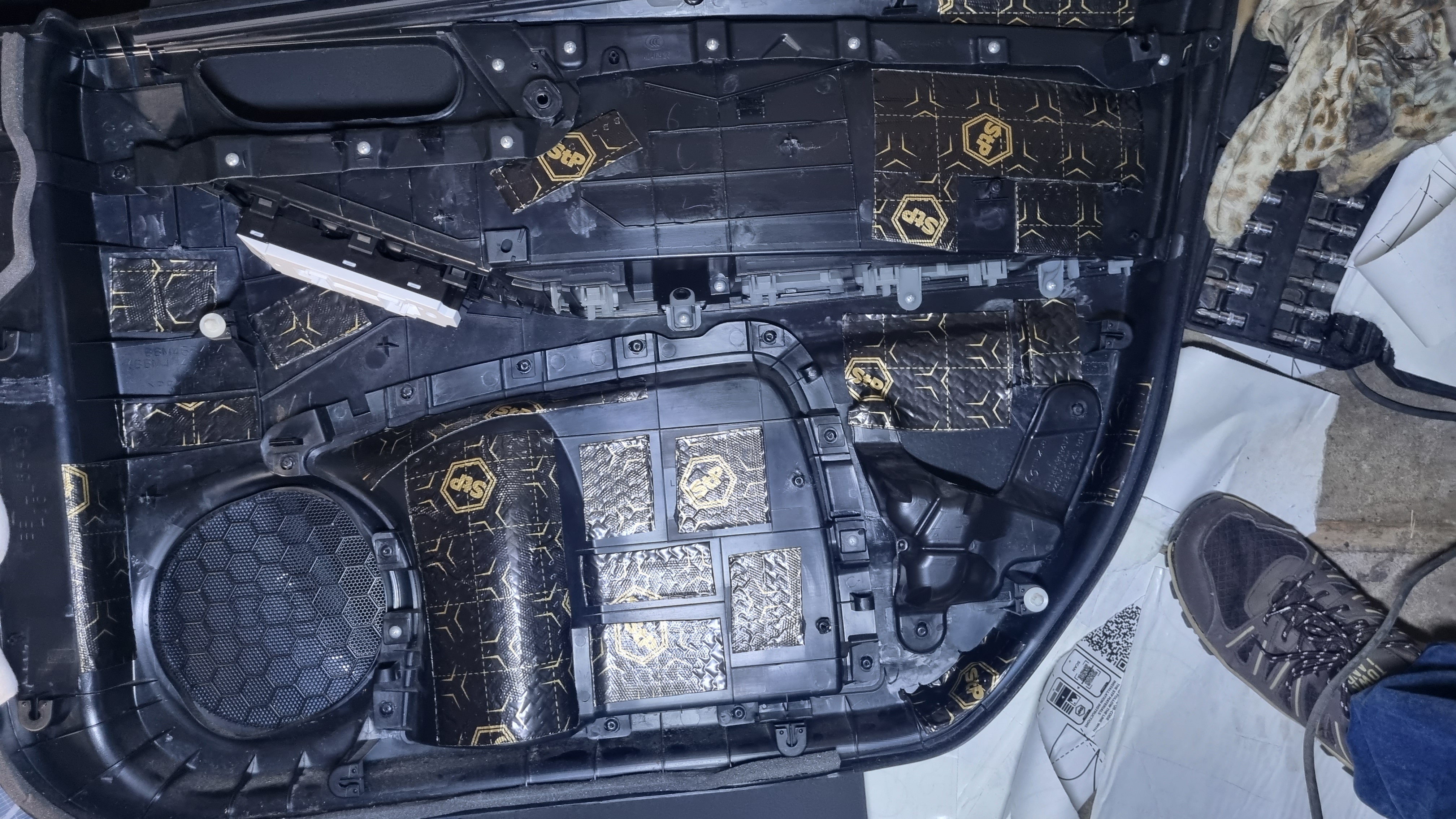

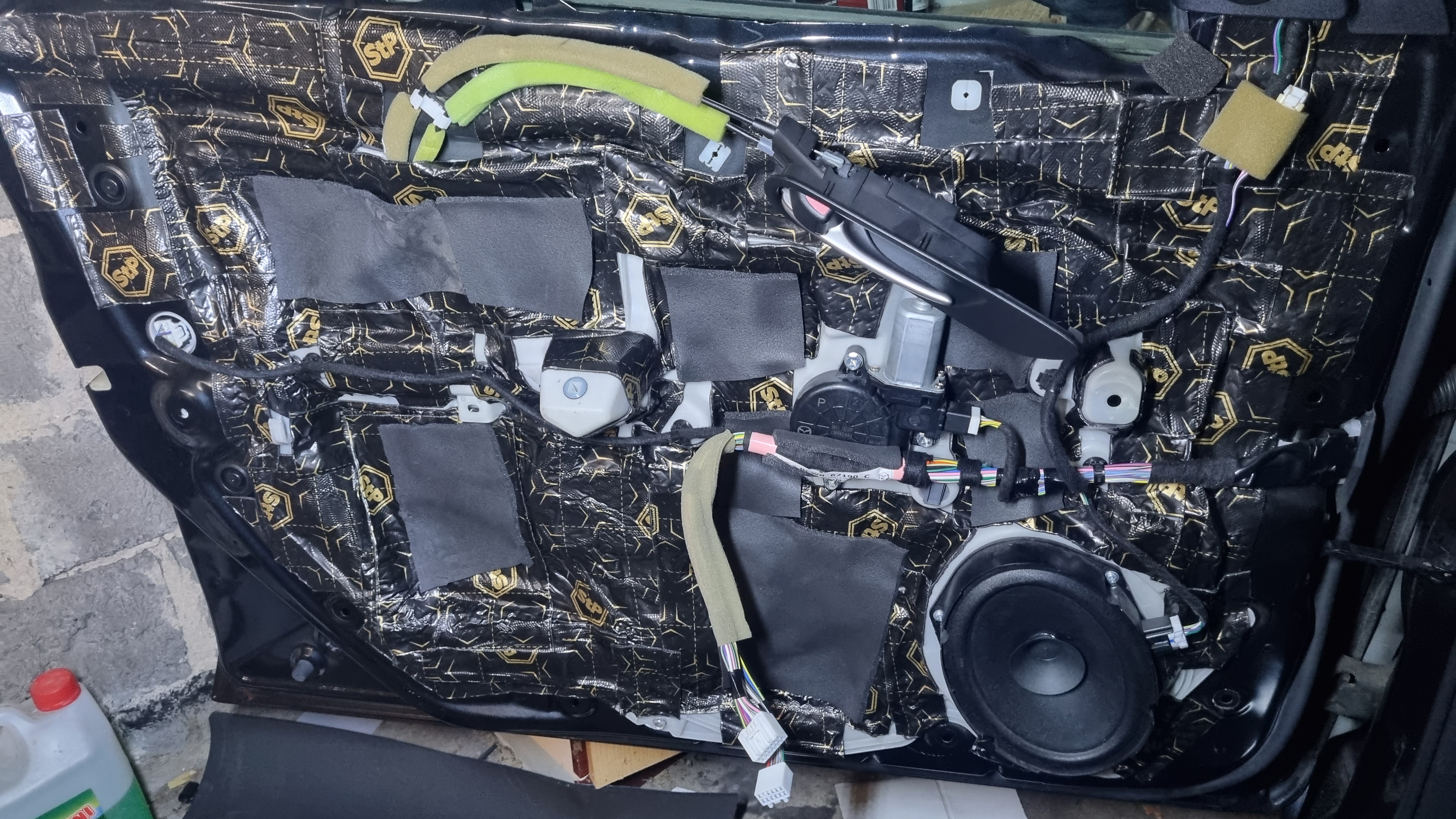

Przykręciłem plastik z głośnikiem i wykleiłem matami dając wspornik w otwór po lewej by trochę wzmocnić matę.
Na to w paru miejscach nakleiłem piankę k6s.

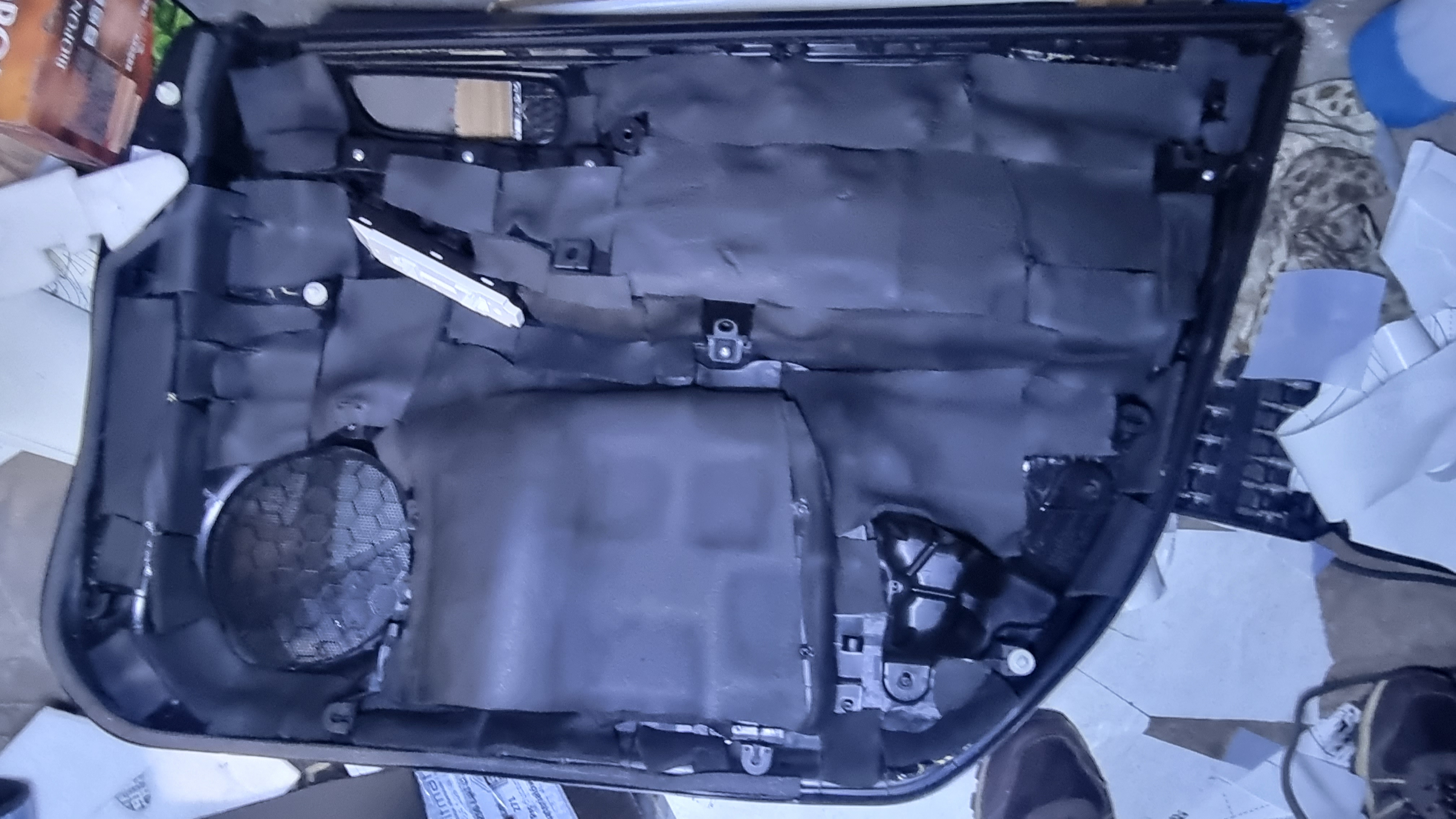

Boczek w paru miejscach wykleiłem matą plus prawie na całość poszła pianka.
Dodatkowo przełącznik od szyby okleiłem taśmą materiałową by nie wpadał w drgania.

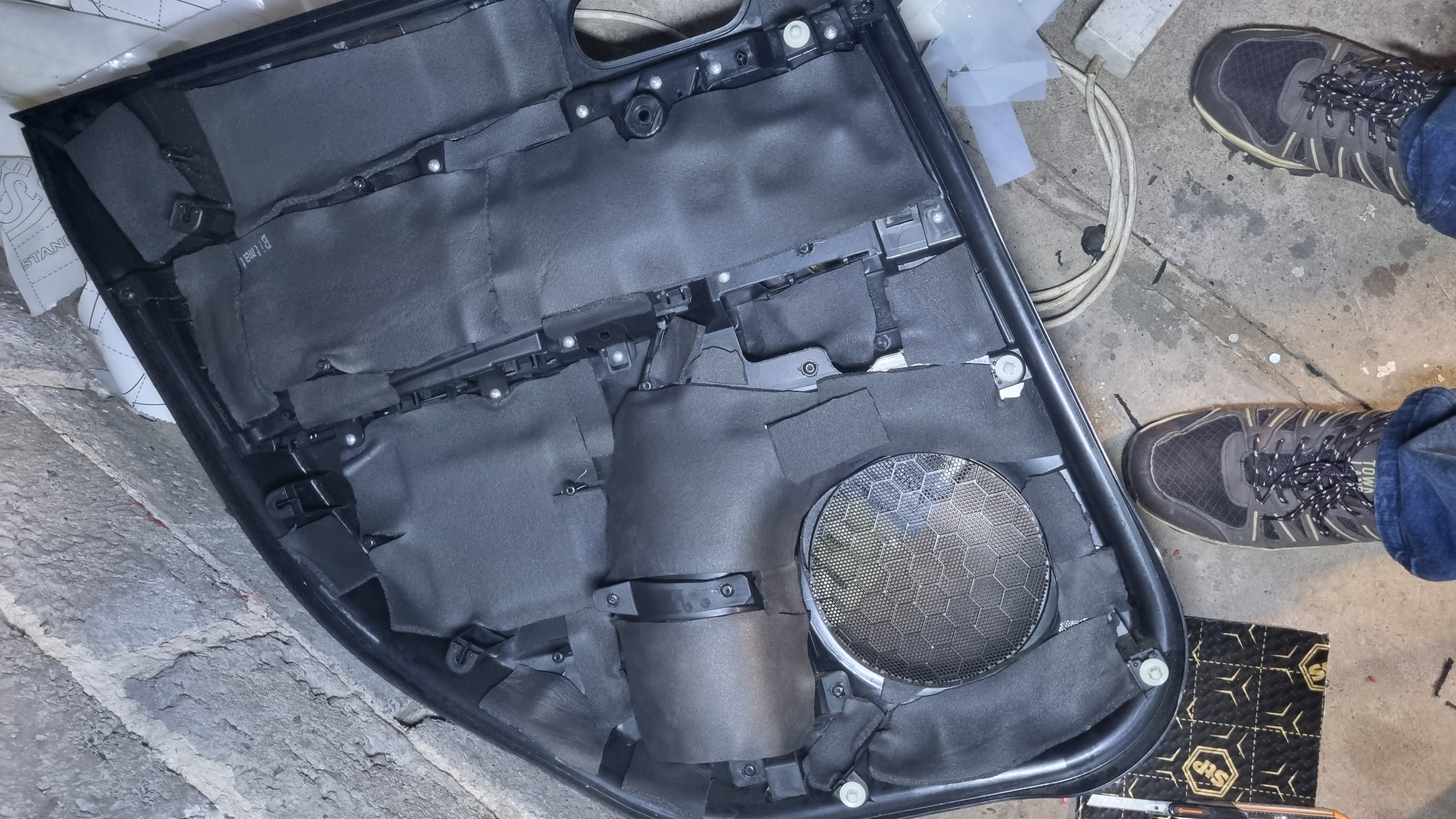

Prawe tylne drzwi zrobione identycznie choć tu już wyklejałem mniejszymi kawałkami.

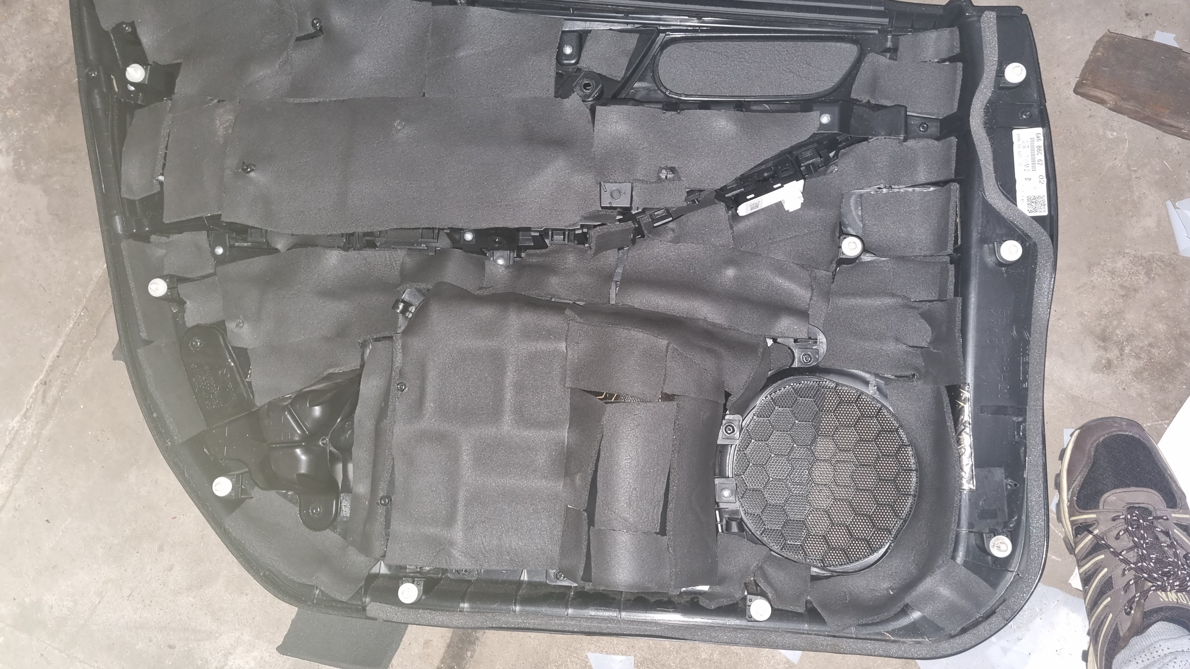

Wnętrze przednich drzwi wyklejone z obu stron plus boki i podwójnie maty za głośnikiem a nawet trochę maty dałem na wzmocnienie za głośnikiem.
Nie wiem po co ten klocek jest w drzwiach ale wolałem go ponownie zamontować.
Plastik z głośnikiem wyklejony z obu stron by go trochę wzmocnić plus w jednym miejscu gdzie są zaślepki dane dwie warstwy maty. Plus trochę pianki dałem.
Boczek wyklejony matą i pianką.
Prawe drzwi zrobiłem tak samo ale dałem mniej pianki na plastik z głośnikiem bo w jednym miejscu lewy boczek się ciężko spinał z drzwiami.
Na wszystkie drzwi poszło 13,5 maty stp gold i ponad 2 m2 pianki k6s.

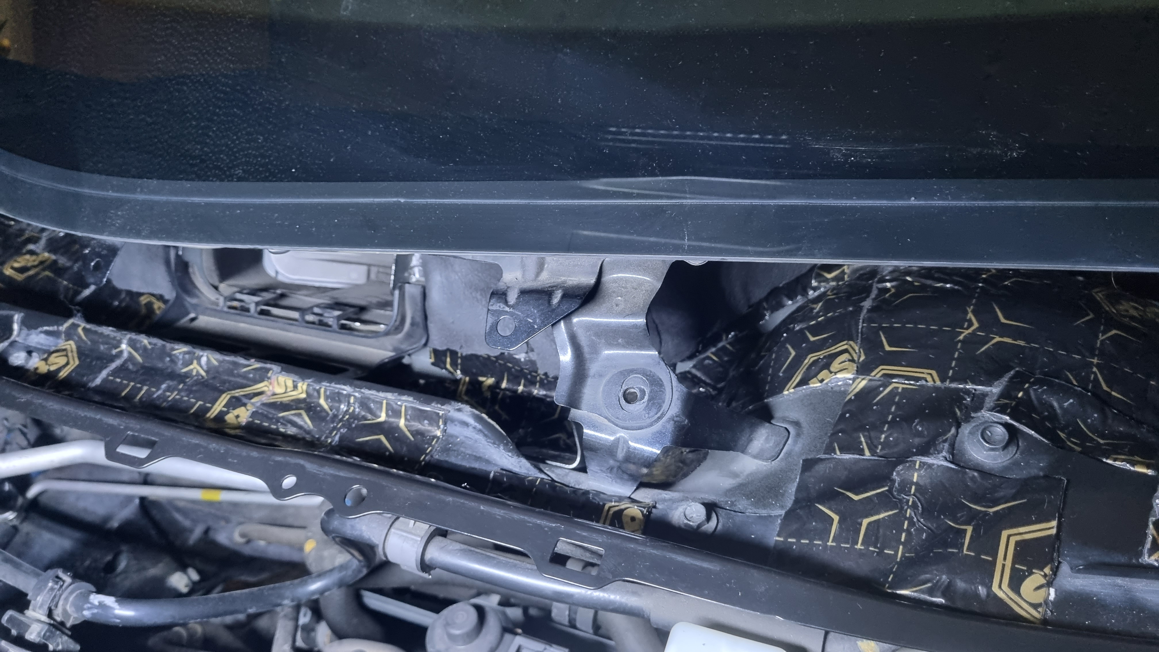

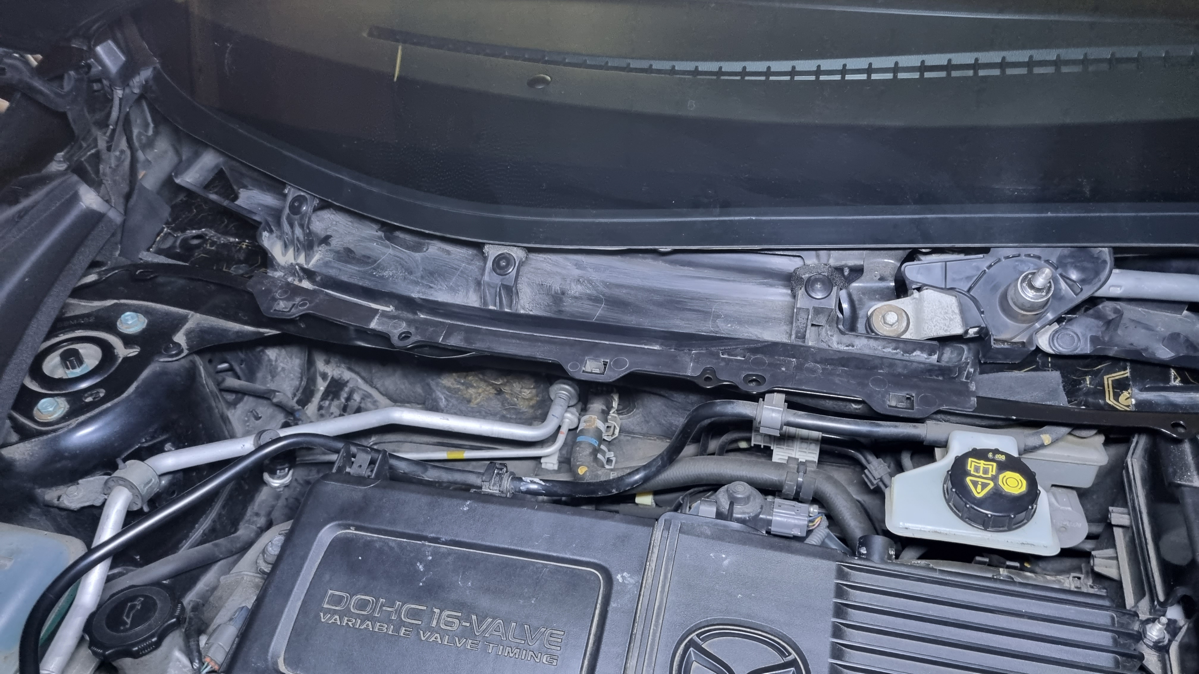

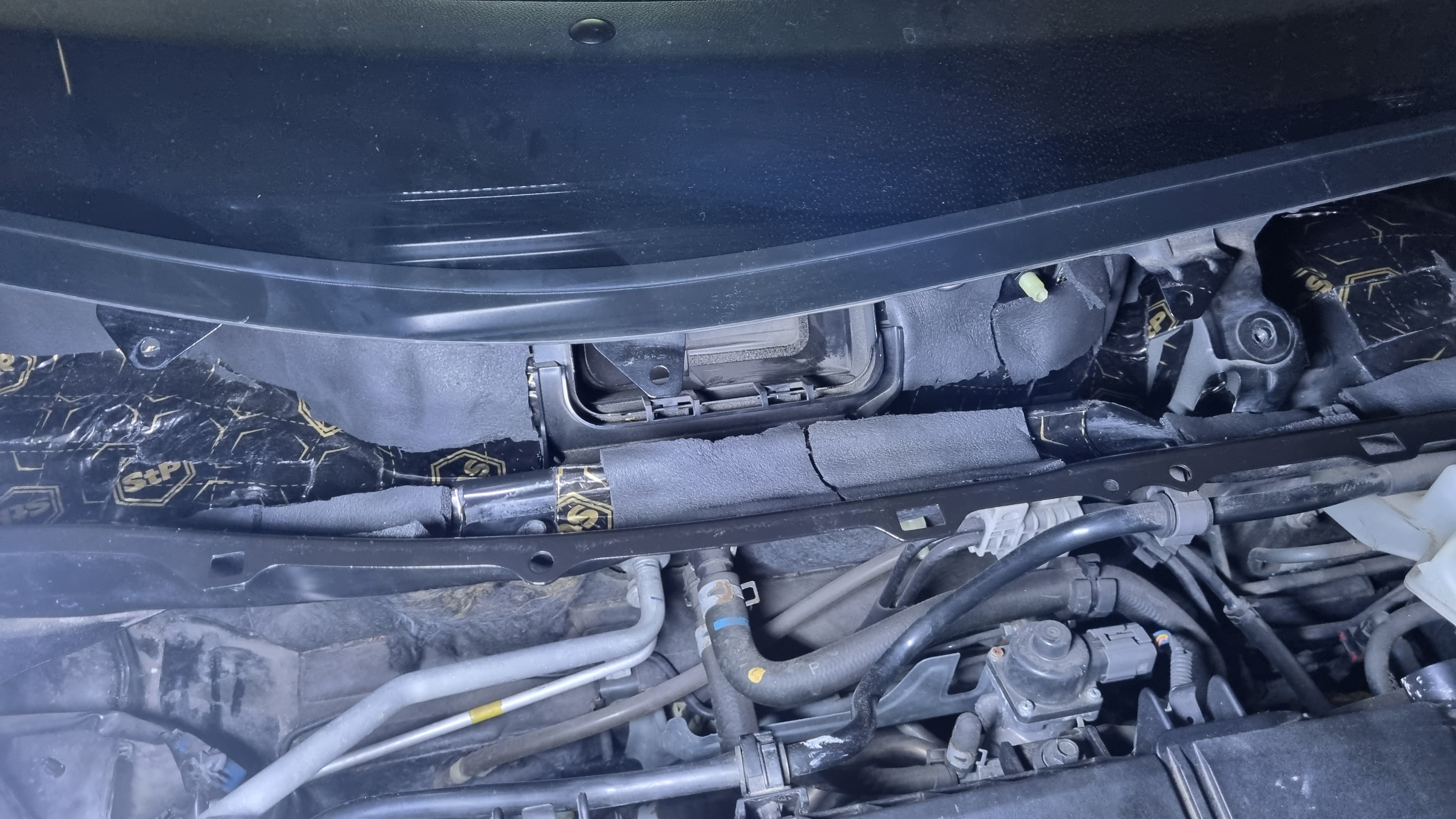

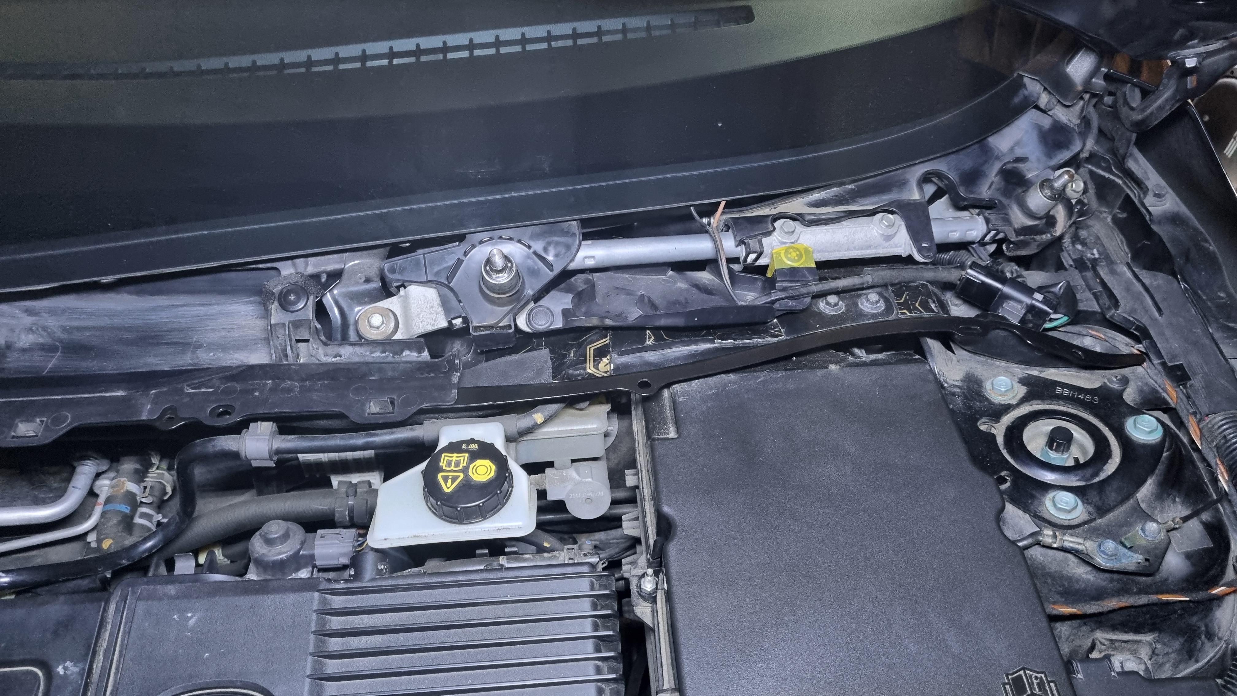

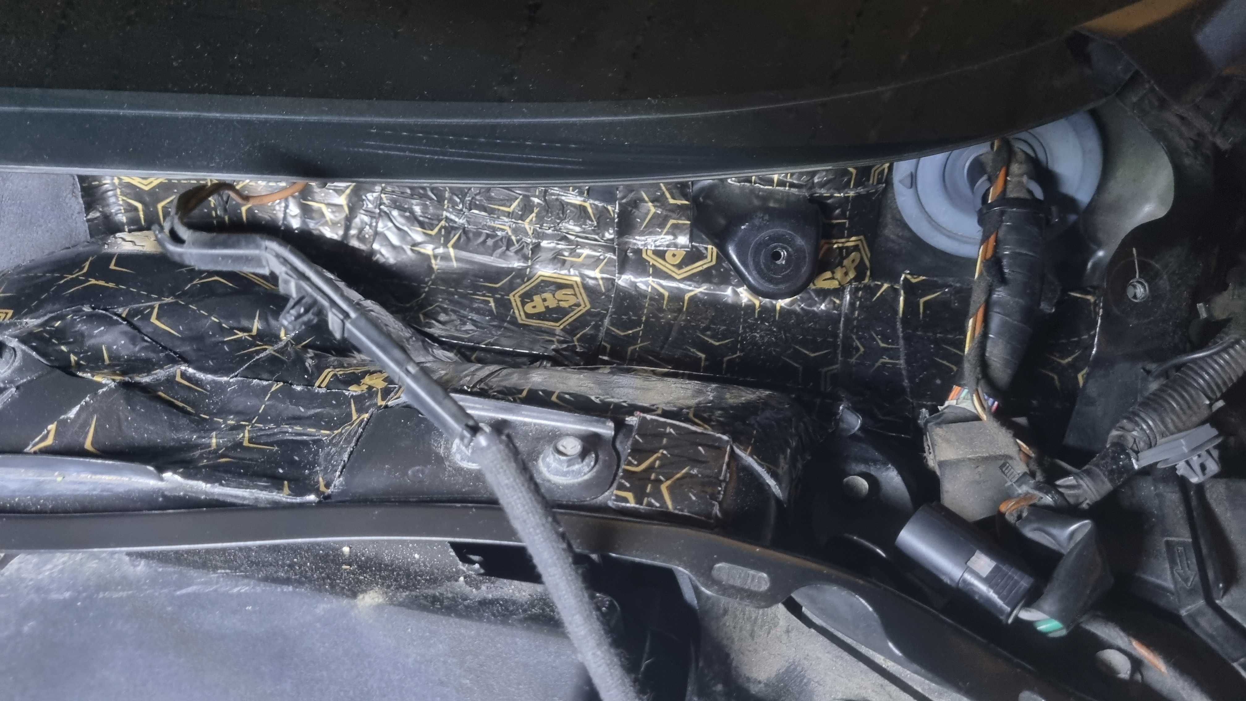

Ostatnio wygluszałem podszybie:
Użyłem mat stp gold plus pianki 6mm. Roboty kupa bo zdemontowanie mechanizmu wycieraczek jest bardzo upierdliwe. Mechanizm jest na styk wciśnięty tam i nawet przed oklejeniem ciężko go wyciągnąć. Po oklejeniu zamontowanie go ponownie to była katorga ale się udało.
W trasie przy 120-140 km/h silnik jest zauważalnie mniej słyszalny a przy 100 km/h głównie słychać koła. Czeka mnie jeszcze wyklejanie podłogi, przednich nadkoli i częściowo ściany grodziowej ale to już grubsza robota bo pół samochodu trzeba rozbierać.
Dodatkowo powoli zabieram się za ulepszenie nagłośnienia w mazdzie ale to będzie raczej długi i kosztowny proces.
