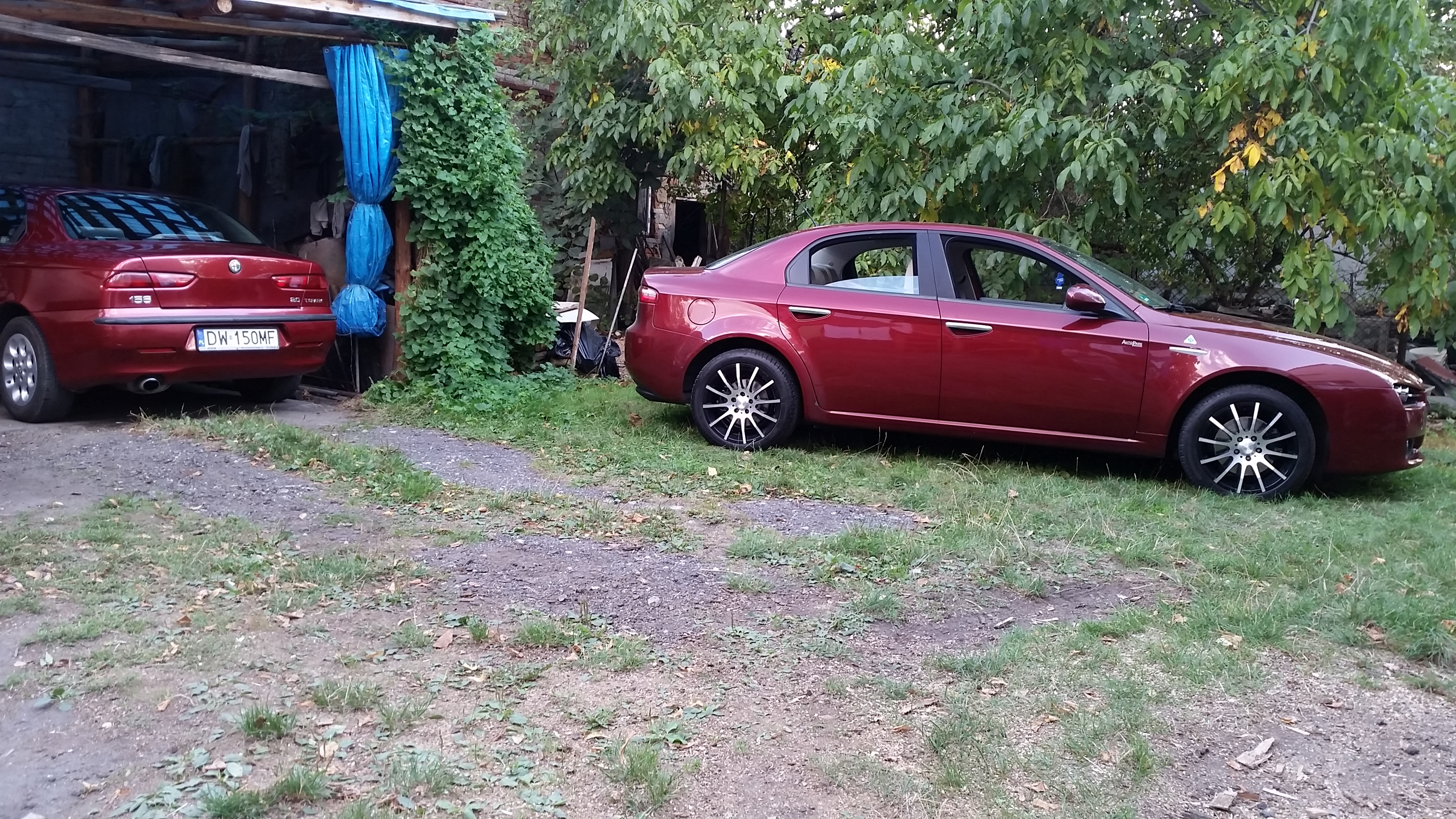

Chciałbym pokazać Wam moją Mazdę 3. Jest to moje pierwsze japońskie auto. Wcześniej jeździłem Alfą Romeo 159 oraz 156.

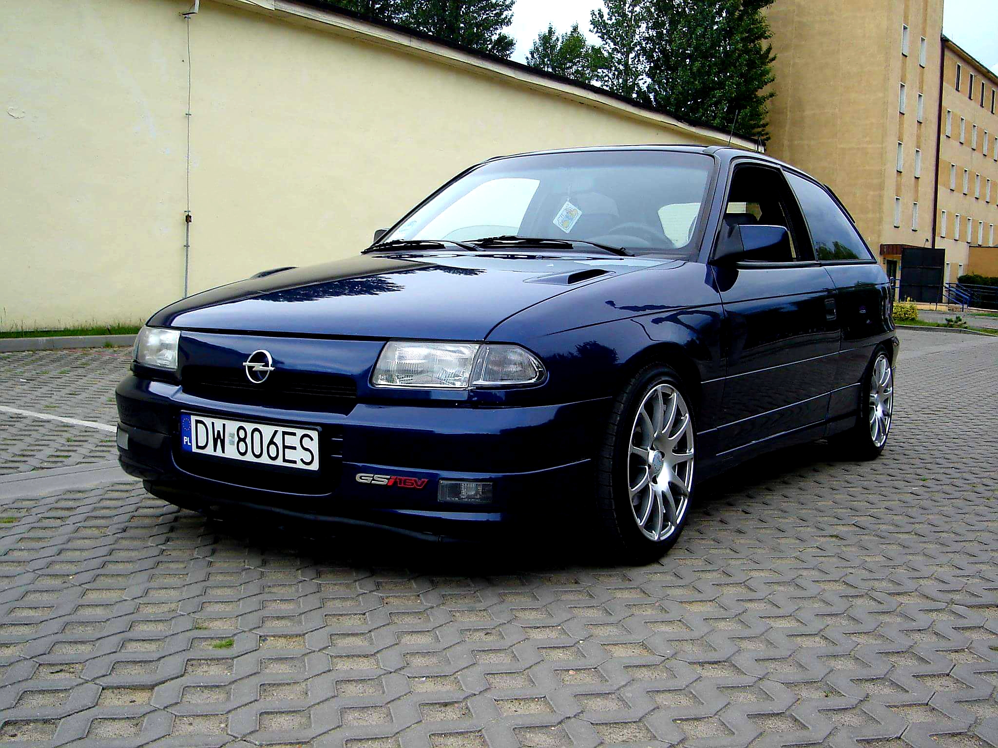

Jeszcze wcześnie był Opel Astra GSI który był moim oczkiem w głowie ;)

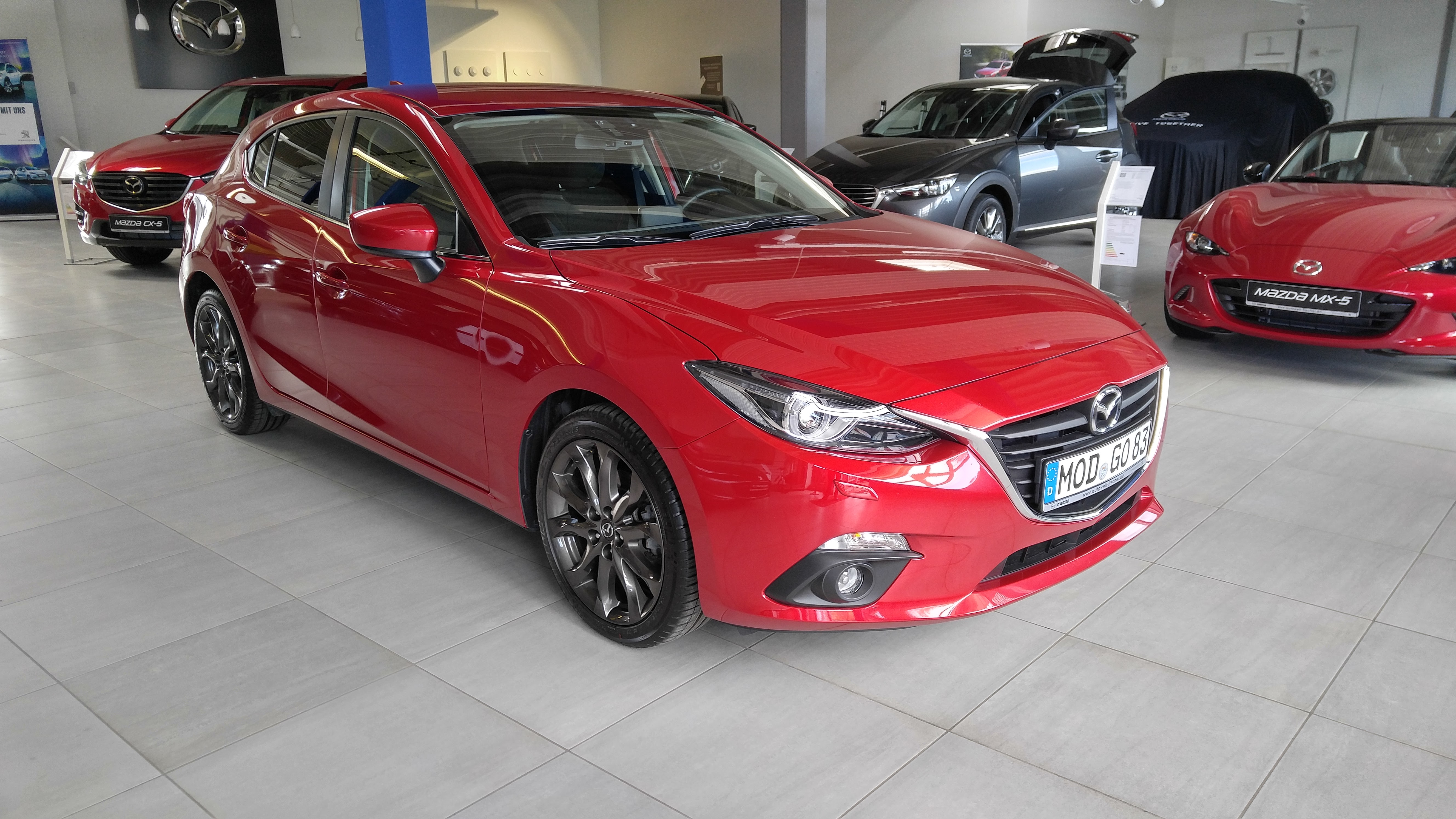

Mazda jest z 2016 roku z października. Kupiłem ją 13 maja 2017 z przebiegiem 4200 km w salonie Mazdy u mnie w Marktoberdorf. Oto fotka z dnia odbioru

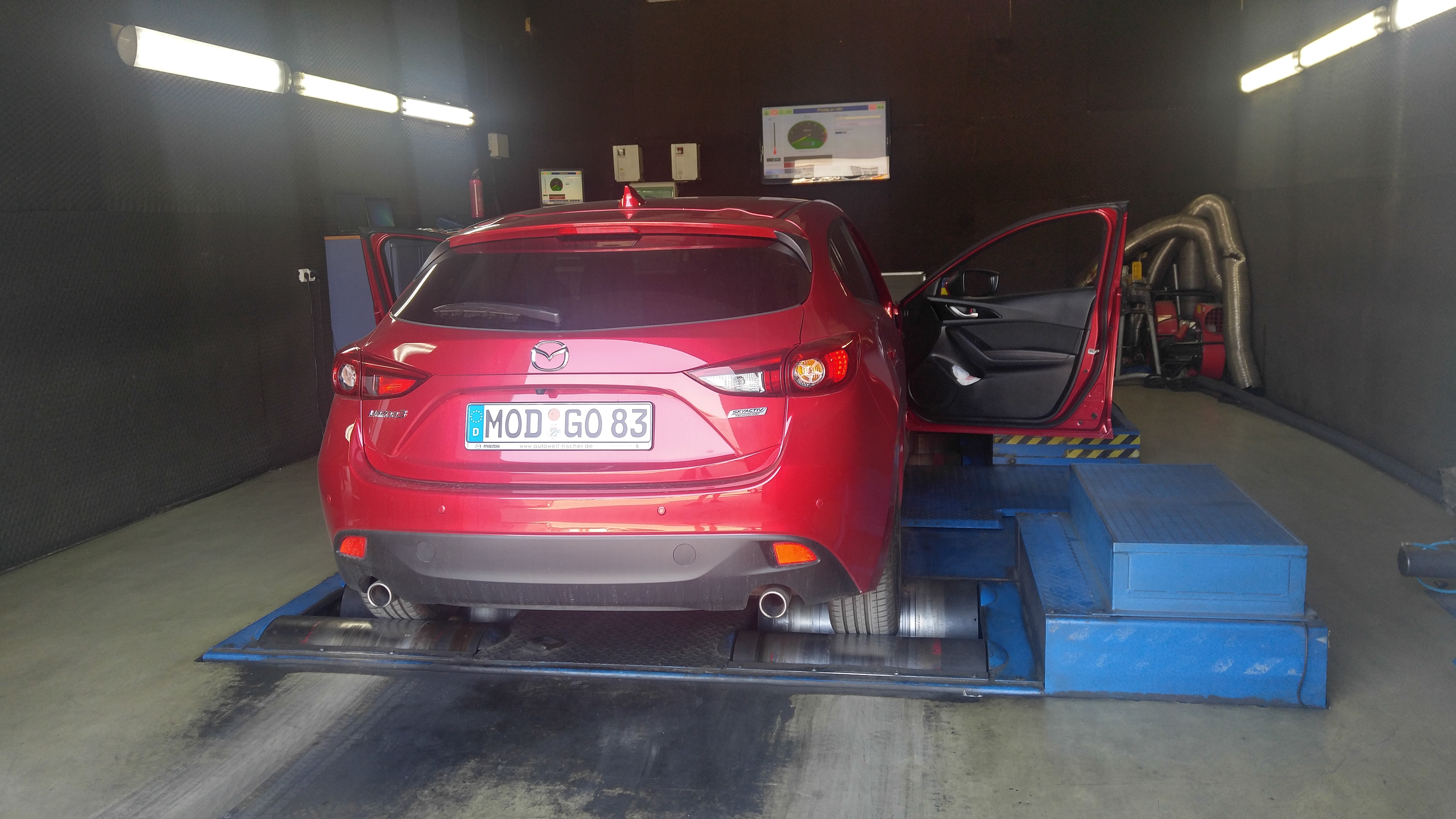

Jak dotąd przejechała ze mną 36550 km, zaraz po kupnie odwiedziłem DiSi Tune w Piasecznie aby zoptymalizować nieco pracé przepustnicy i wyregulować zapłon ;). Myślę, że było warto ;)
Seria:
I po leczeniu:

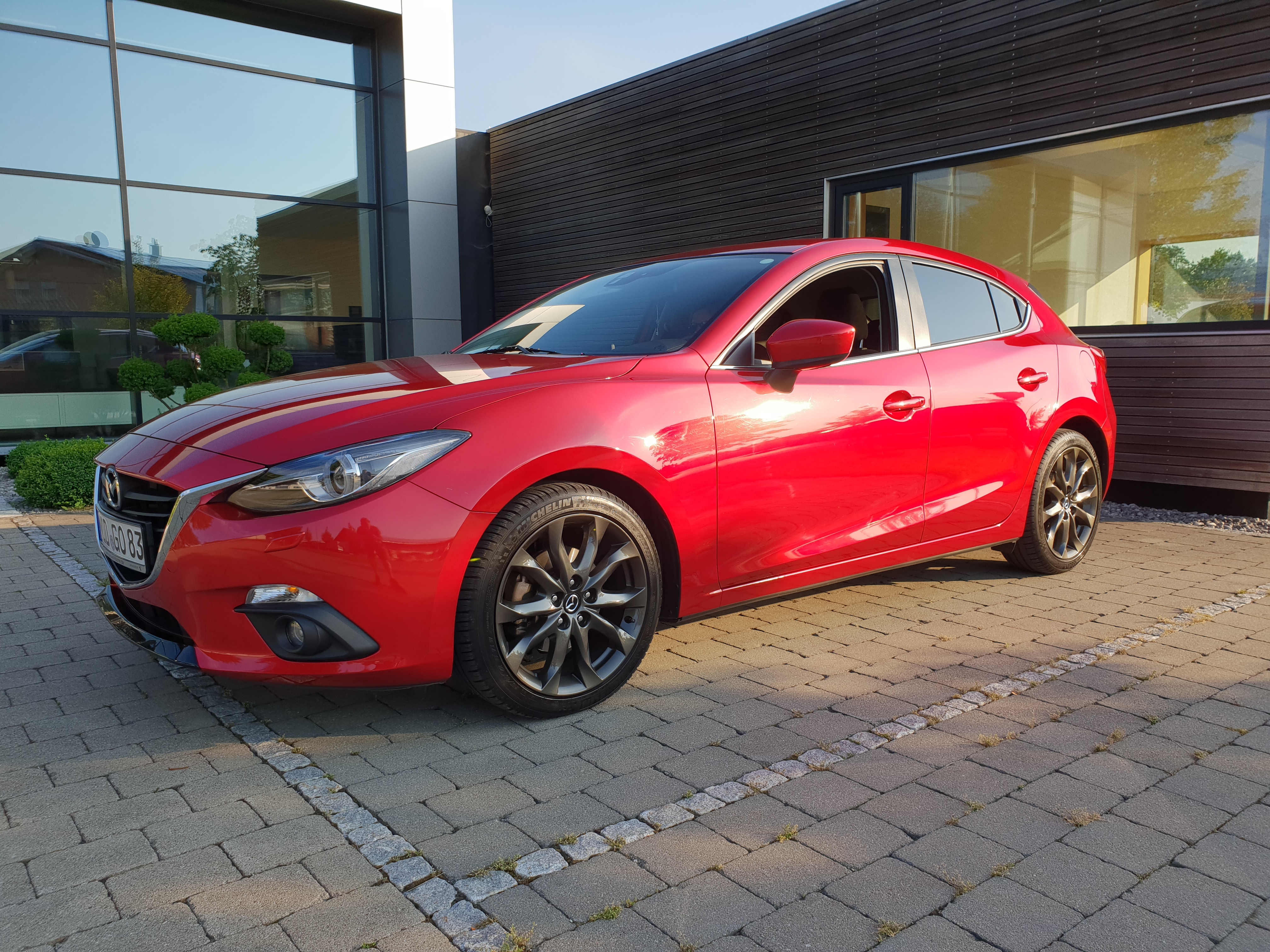

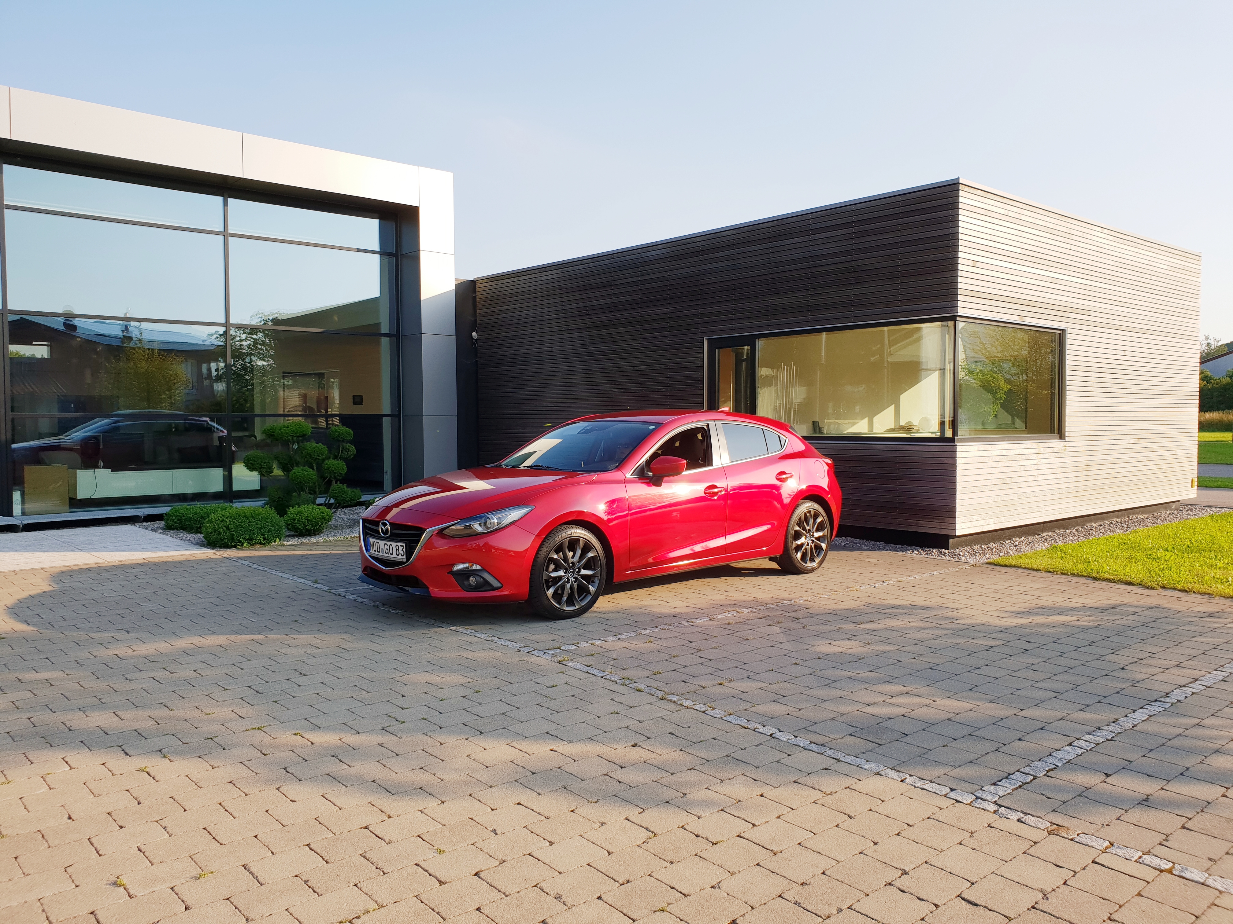

A tak prezentuje się dzisiaj:

Co do odblokowania przez DiSitune to jestem mega zadowolony. Autko rozwija fajnie moc aż do samego odcięcia. Zyskało trochę momentu, który dodatkowo swój peak ma trochę wcześniej. Generalnie same plusy.
Myślę, że dodatkowo ze skrzynią z G165 szło by jeszcze lepiej.
