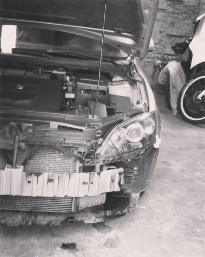

Okazało się również, że moja Silver Lady była trzaśnięta z lewej strony z przodu.
Wszystko prócz FAP'a zostało zrobione w przeciągu 2/3 miesięcy dzięki niewielkiej pomocy finansowej ze strony Taty. Do tego doszły nowe opony letnie (Hankook Ventus Prime 3 205/55 R16), uszczelnianie prawego przedniego reflektora bo parował przy deszczu i myciu, dorobienie customowego chwytaka na tłumik końcowy (ze względu na to, że poprzedniemu właścicielowi chyba zgnił toteż chamsko go wyciął i równie chamsko dospawał jakiś nieoryginalny bez uchwytu <glupek2> i tłumik obijał się na każdej nierówności). Wszystkie drobne naprawy wykonywałem sam, przynajmniej na tym mogłem zaoszczędzić.

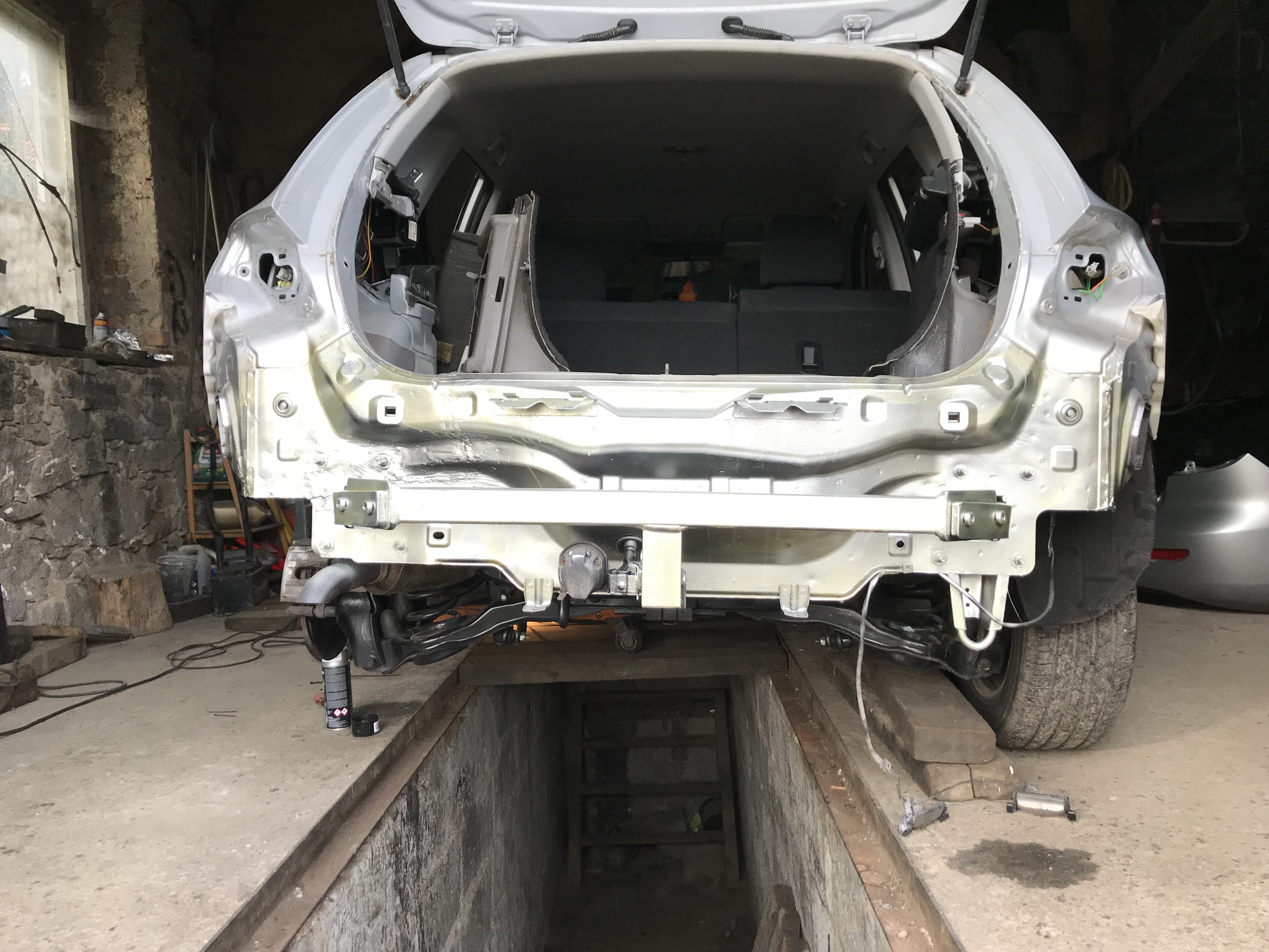

Jako, że zima była za pasem należało się zabezpieczyć i przygotować przed jej trudami, pewnego listopadowego dnia Mazda została wzięta na kanał i rozebrana z najważniejszych części przeszkadzających w pracy (swoją drogą ile się trzeba napierniczyć żeby zdjąć tylny zderzak :o) .
Przystąpiłem do zakonserwowania podwozia przed zimą w bardzo domowych warunkach bo nie stać mnie było na profesjonalne podejście do tematu.
Przygotowałem:
– szczotki druciane do wiertarki;
– 3x 750ml puszka bituma w sprayu;
– benzynę ekstrakcyjną do odtłuszczenia powierzchni;
– odrdzewiacz na bazie kwasu azotowego V;
– lakier srebrny w sprayu.

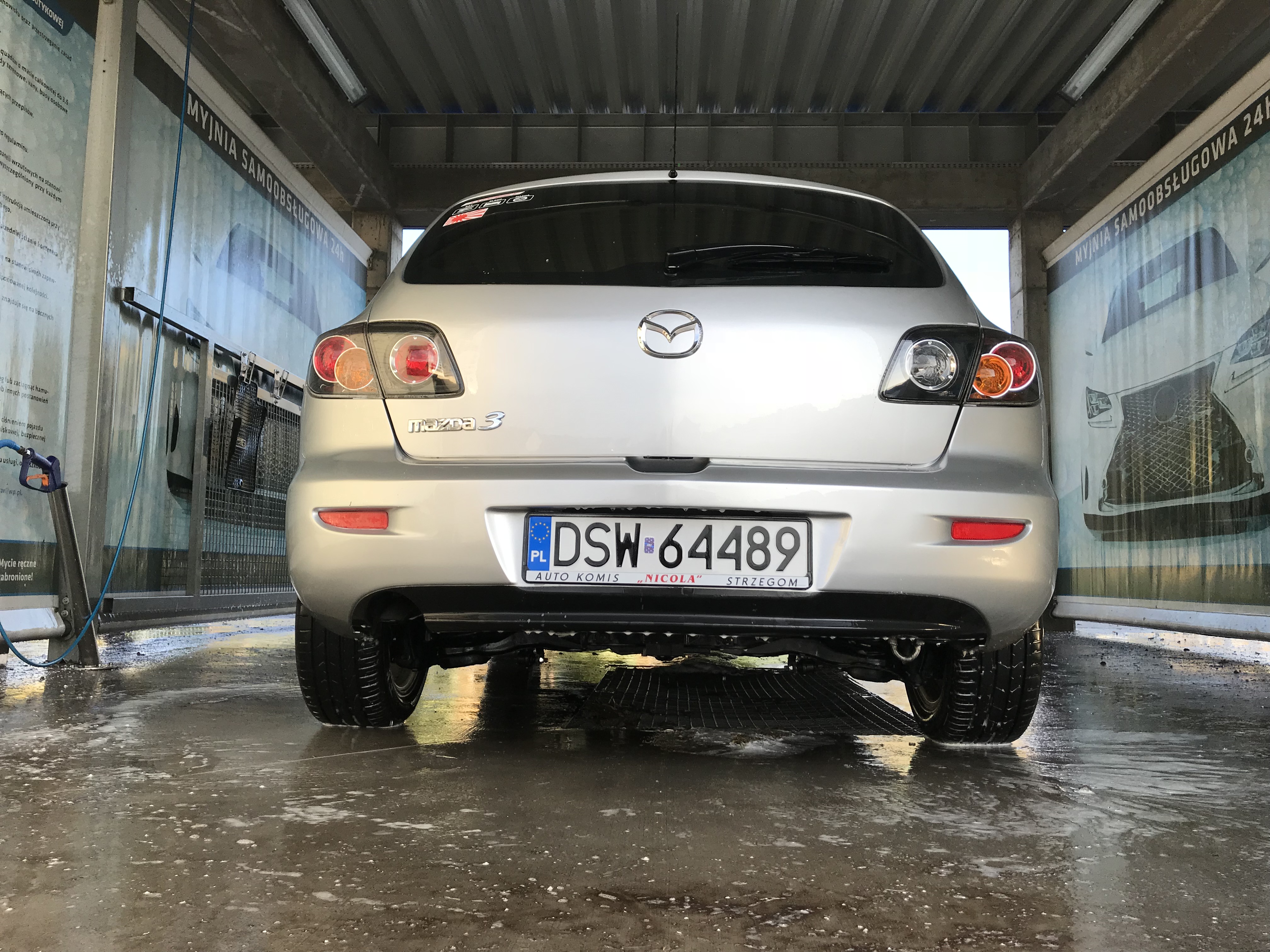

I przystąpiłem do zadania. Tak Magda wyglądała przed:
Najpierw poszły w ruch szczotki (pierwsze zdjęcie już jest po wyczyszczeniu wszystkich ognisk rudej przyjaciółki oraz po zabiegu odrdzewiaczem).
Potem odrdzewiacz- popracował sobie około godzinki.
Następnie przemyłem wszystko benzyną ekstrakcyjną w celu odtłuszczenia.
Bitum w sprayu dosłownie wszędzie gdzie tylko pozwalał dostęp, pomijając takie rzeczy jak tarcze i klocki oczywiście (poszło mi ok. 2,5 puszki).
Warstwa zabezpieczenia schła sobie ok. 3/4 godzin a następnie w miejsca bardziej widoczne zastosowałem spray srebrny tak aby nie straszył czarny kolor :)
A tak po pracy:
Ogólnie cały dzień wyjęty z życia. Po fakcie pochwaliłem się efektami pracy na fp Facebookowym Mazda Polska i od razu dostałem reprymendę od kolegów i koleżanek :D Ogólnie rzecz biorąc trochę zabrałem się do tego za późno i za krótko pozwoliłem schnąć poszczególnym etapom pracy ale człowiek uczy się całe życie- następnym razem będę wiedział :D

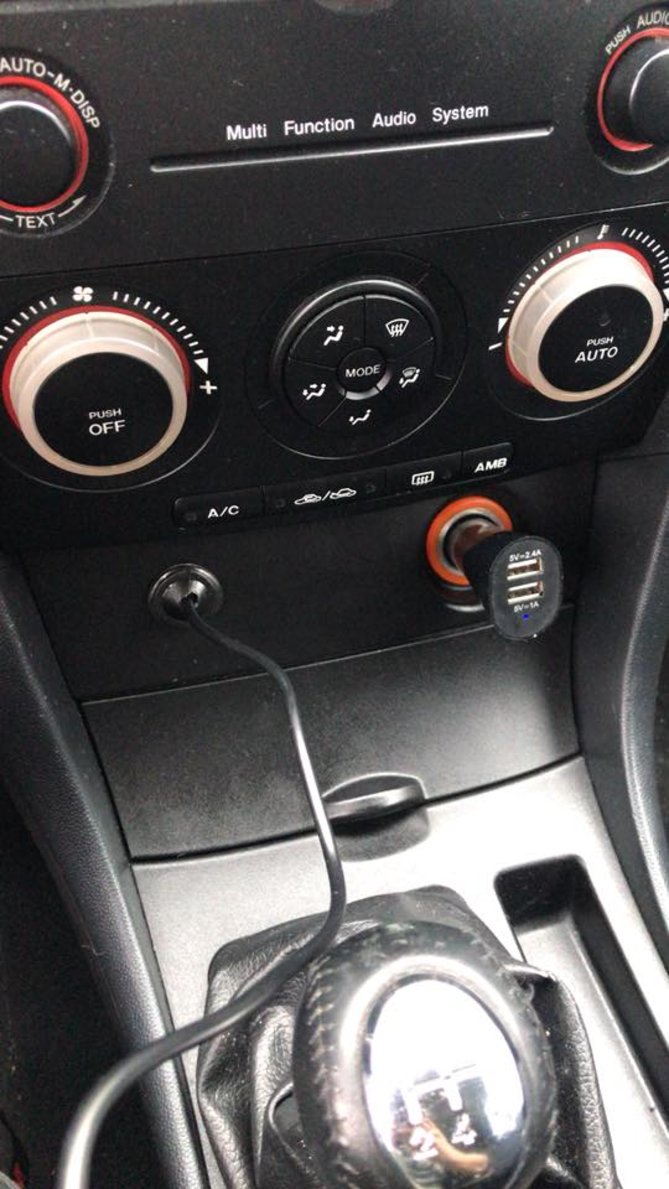

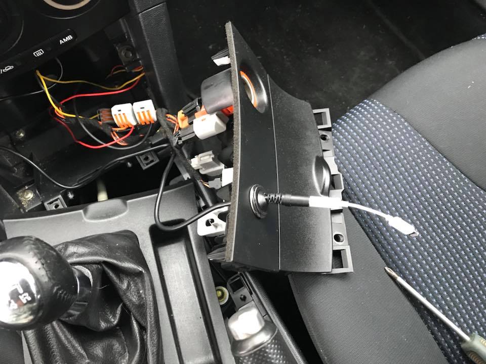

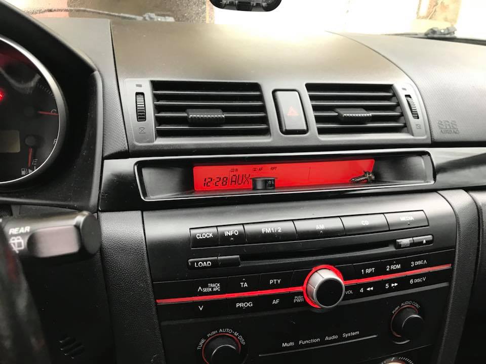

W końcu zamontowałem kabelek AUX zgrabnie i bez problemów. Ratuje mnie przed dodatkowymi kilogramami na pokładzie z racji płyt CD :)
Może w przyszłości pomyślę nad lepszym rozwiązaniem zaślepkowym w to miejsce na razie jest tak i spełnia swoje zadanie- to najważniejsze. (Kabel z alledrogo za 32zł z przesyłką bodajże- przyszedł w dwa dni)

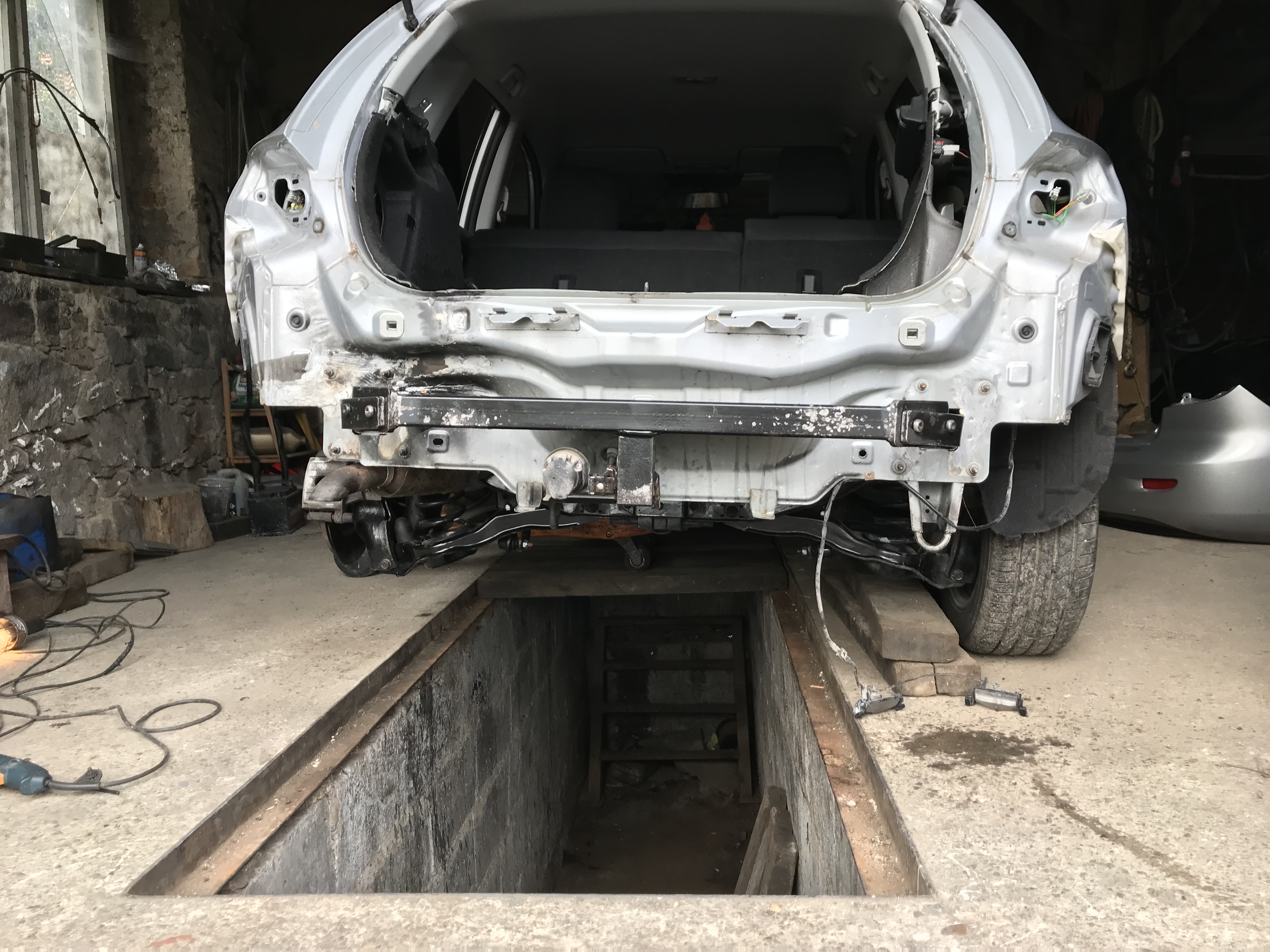

A no i w ciągu miesiąca/ dwóch auto muszę odstawić do blacharza bo pomimo moich starań najlepszych tam gdzie był pęcherzyk rudej troche się więcej pojawiło.
