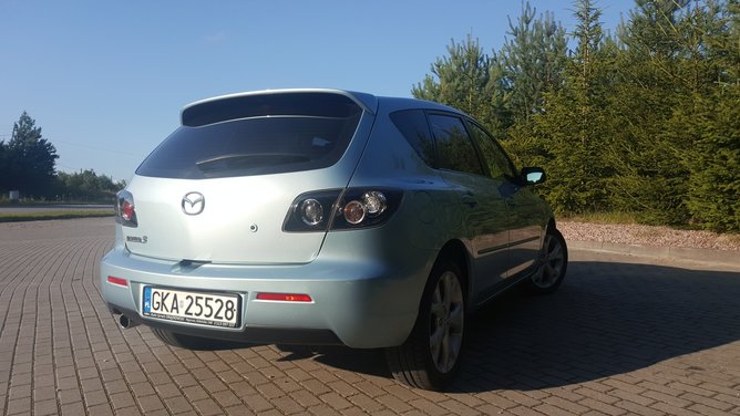

Witam.
Od minionej soboty stałem się... ekhmm. Moja szanowna i kochana małżonka stała się posiadaczką ślicznej M3 w dość chyba rzadko spotykanym kolorze.
Jako iż żona nie ma za bardzo czasu się udzielać na forach oraz nie lubi zajmować się "bzdurami" tak jak ja, więc założyłem konto i piszę ten post za nią :)
Była to pierwsza sztuka M3 jaką oglądałem i miałem dość spore obawy co mogę zastać na miejscu, tym bardziej że wiem jakie mankamenty i blacharskie niedociągnięcia dręczą to auto.
Uzupełniając codziennie wiedzę, korzystając z poradników zamieszczonych na forum, oraz dzięki koledze forumowemu Mariankowi który za drobną, standardową opłatą rano przed wyjazdem po samochód wysłał mi historię auta z DSR, w sobotę po pracy wybrałem się z kolegą w 300 kilometrową podróż z bardzo sceptycznym nastawieniem, mimo zapewnień sprzedającego że auto jest praktycznie w idealnym stanie.
Po przyjeździe na miejsce, wstępnych oględzinach powoli zaczynałem przekonywać się iż rzeczywiście tak jest.

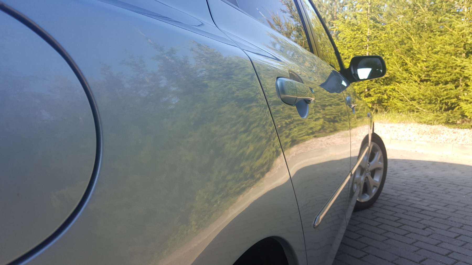

Po auto wybrałem się oczywiście z miernikiem lakieru. Nie było to moje pierwsze wozidełko jakie w życiu kupiłem więc do tematu podszedłem na chłodno i z pewną wiedzą co i jak po kolei sprawdzać.
Wszystkie elementy blacharskie mierzyłem dwukrotnie nie dowierzając zapewnieniom sprzedającego iż lakier jest oryginalny i nigdy nie był malowany.
Miał rację.

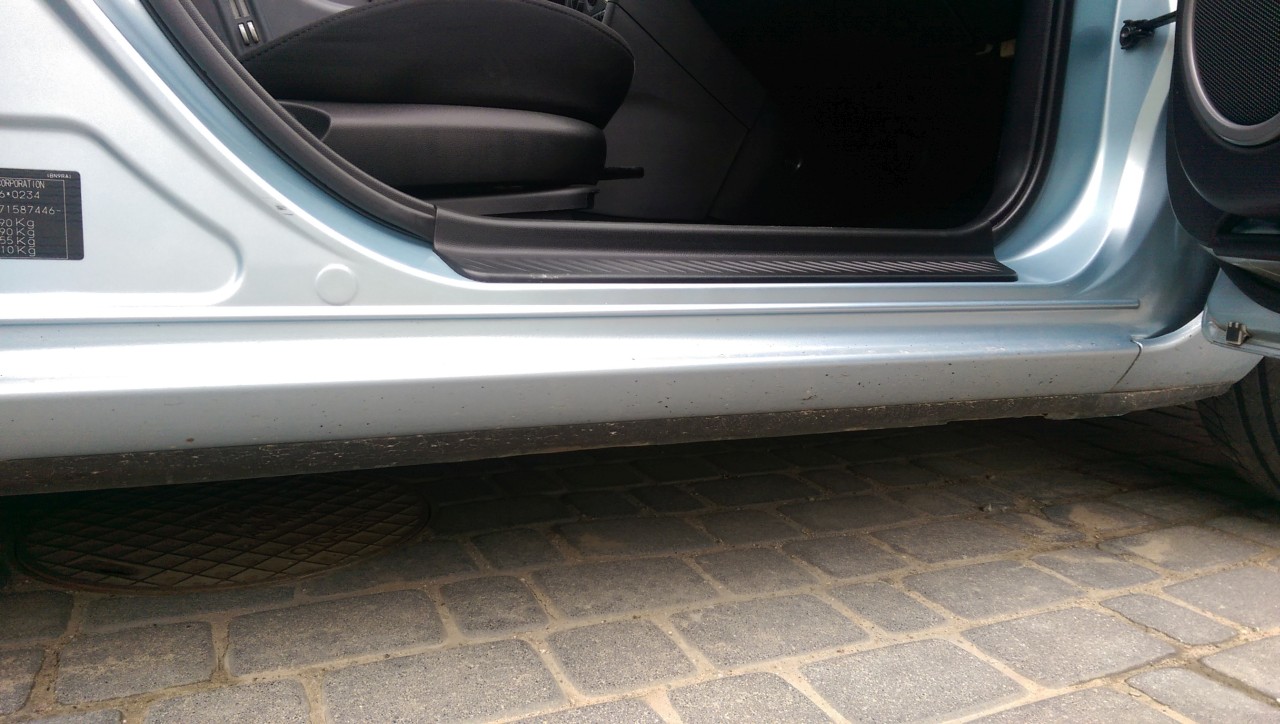

W zasadzie elementy wykazywały od 80-140 µm. Oczywiście środkowe, progi, ćwiartki tylne wewnętrzne wykazywały mniej, tak jak powinno być.
Każdy element sprawdzany co najmniej w 10 miejscach, czy nie było gdzieś szpachli i zaprawek.
Nie rozpisując się już za bardzo.
Auto całe w oryginale – przynajmniej tak wychodzi wg miernika lakieru, oraz praktycznie idealnym spasowaniu elementów.
Oczywiście wszystkie szyby w oryginale z jednego rocznika.
Wszystkie kwestie elektroniczne jak i manualne sprawne.
Uwaga – Zewnętrzna powłoka blacharska bez milimetra rdzy.
I teraz najlepsze – podwozie praktycznie tak samo. No może jakby się ktoś uparł to coś znajdzie.
Auto z przebiegiem 139 000 km. Ostatni przegląd w ASO przy 130 000 km.
Samochód ściągnięty z Francji z okolic miasta Bordeaux.
Z ciekawszego wyposażenia posiada:
Klima – auto
Czujnik deszczu
Czujnik zmierzchu
LED'owe światła tył
Tempomat
Wielofunkcyjna kierownica
Alu 17"
TCS, DCS
Skrzynia 6 biegów
System bezkluczykowy – Keyless z dwiema kartami
Być może o czymś zapomniałem, jeszcze to auto poznaję (czasami jak mi żona da się przejechać)
Jeśli chodzi o stan zawieszenia to brałem trochę w ciemno bo było już późno i wszystkie SKP w pobliżu były pozamykane.
Przy oględzinach nie pozostało mi nic innego jak kulać się po piachu wsadzając głowę w ciasne miejsca :)
Po zarejestrowaniu auta i wykupieniu OC czym prędzej podjechałem do pobliskiego SKP koło domu.
Pan spod kanału wyszedł zszokowany twierdząc że dawno w tak dobrym stanie Mazdy z tego rocznika nie widział.
On nic do roboty nie widzi i nie słyszy. Klocki praktycznie nowe, tarcze też, zawieszenie sztywne, niepowybijane, zero rdzy, jakichś dziur, etc.
Niestety jest jeden mankament – stuka coś z prawego przodu na dziurach. Na stacji nic nie widać, na warsztacie również. Pada podejrzenie na amortyzator – jeśli ktoś miał podobny przypadek to proszę pisać bo komplet na przód KYB to zabawa 450zł + mocowania ponad 100zł a szkoda w ciemno bulić
Wczoraj wymieniony olej na Mobil Super 3000 XE 5W-30, filtr oleju MANN, oraz jakiś niemiecki filtr powietrza – półka średnia, producenta nie pamiętam.
Silnik chodzi prawie bezszelestnie, moc ma jak cholera. Wycieków nie widać. Jest OK.
Klima chłodzi, tempomat działa, system keyless działa bezbłędnie i jest cholernie wygodny!
Po 300 kilometrach trasy jadąc w przedziale 70-140 km/h spalanie 7.2L / 100 kilometrów.

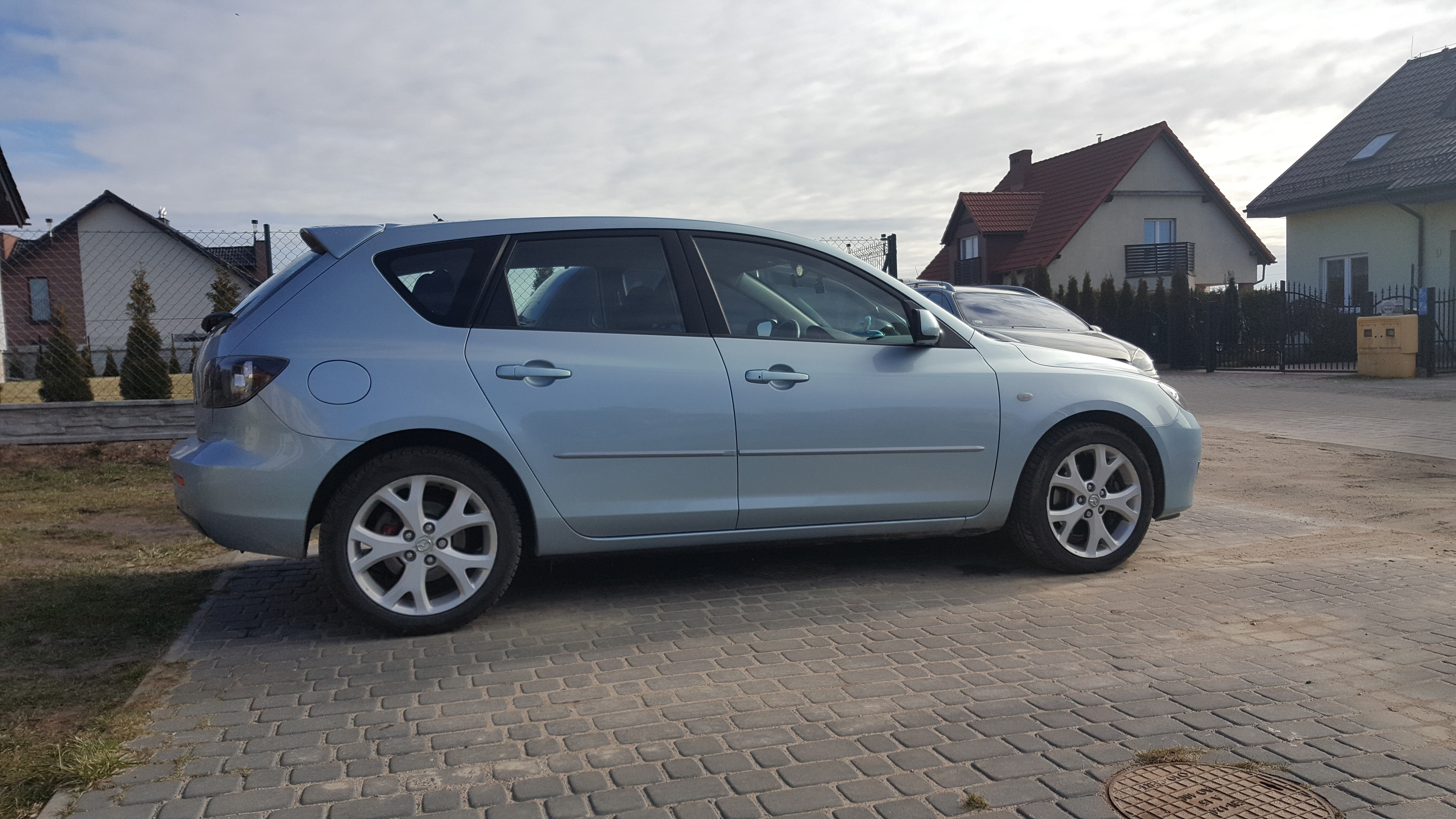

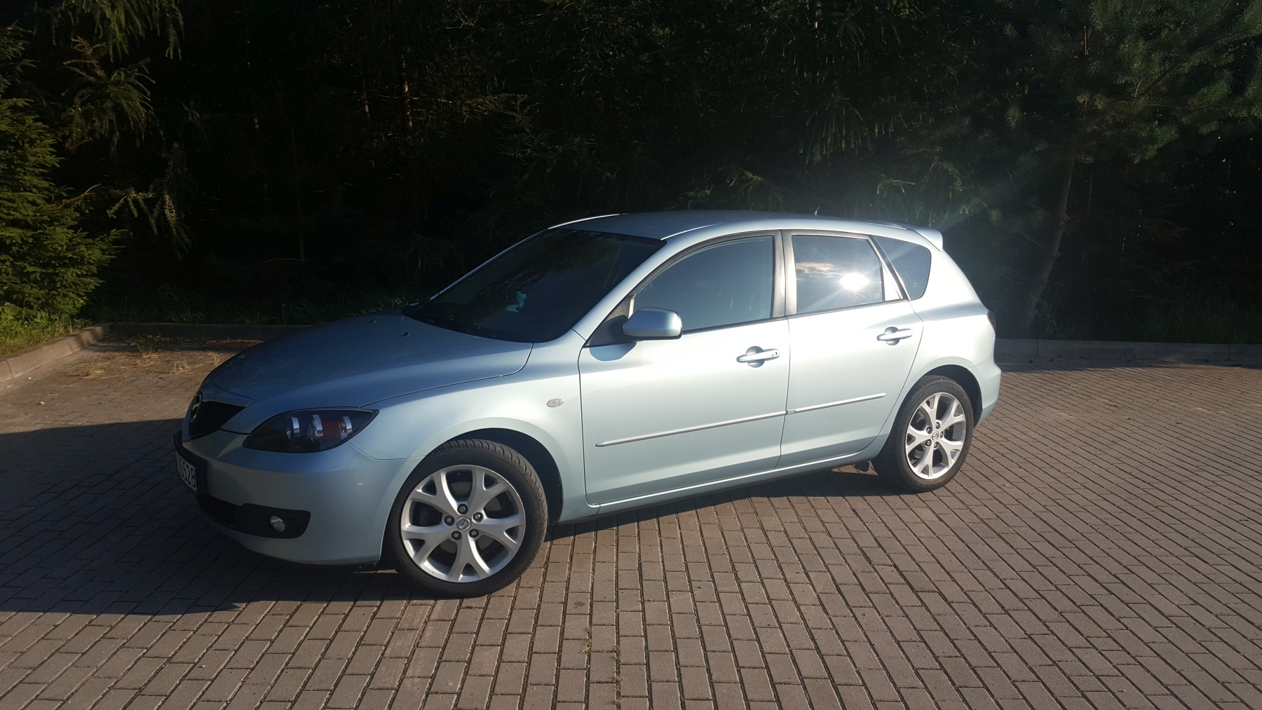

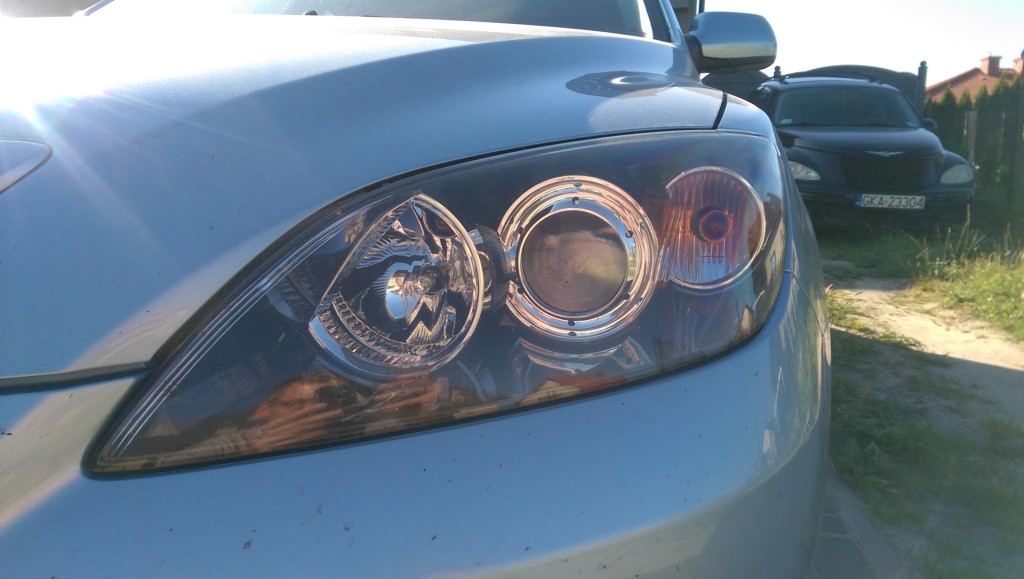

No dobra to parę fotek leci.
Niestety wszystkie robione przy okazji i na dziko. Jakaś z ogłoszenia, jakaś z powrotu, jakaś spod domu, etc.
Ostatnio edytowano 25 cze 2017, 13:25 przez MyaS, łącznie edytowano 1 raz

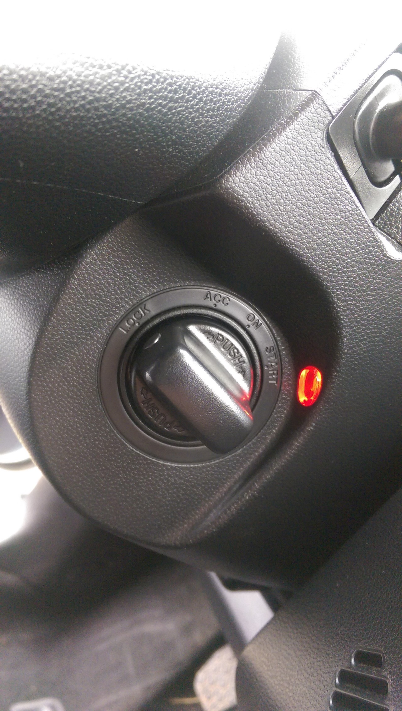

ezg_siwy napisał(a):Fajna sztuka! Jak jest keyless to jak się odpala silnik? Przyciskiem?
Zrobię dzisiaj fotkę jak to wygląda

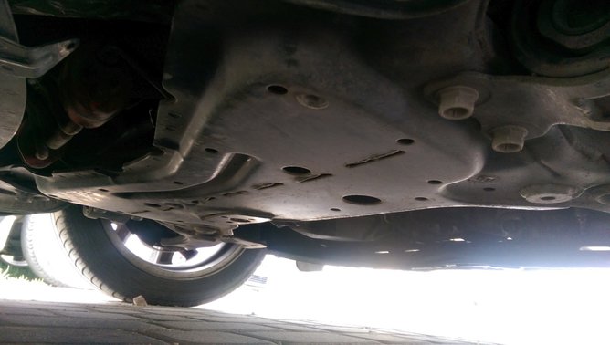

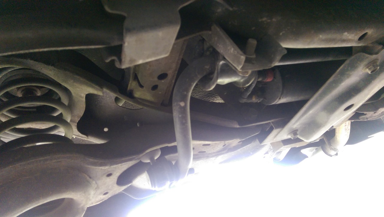

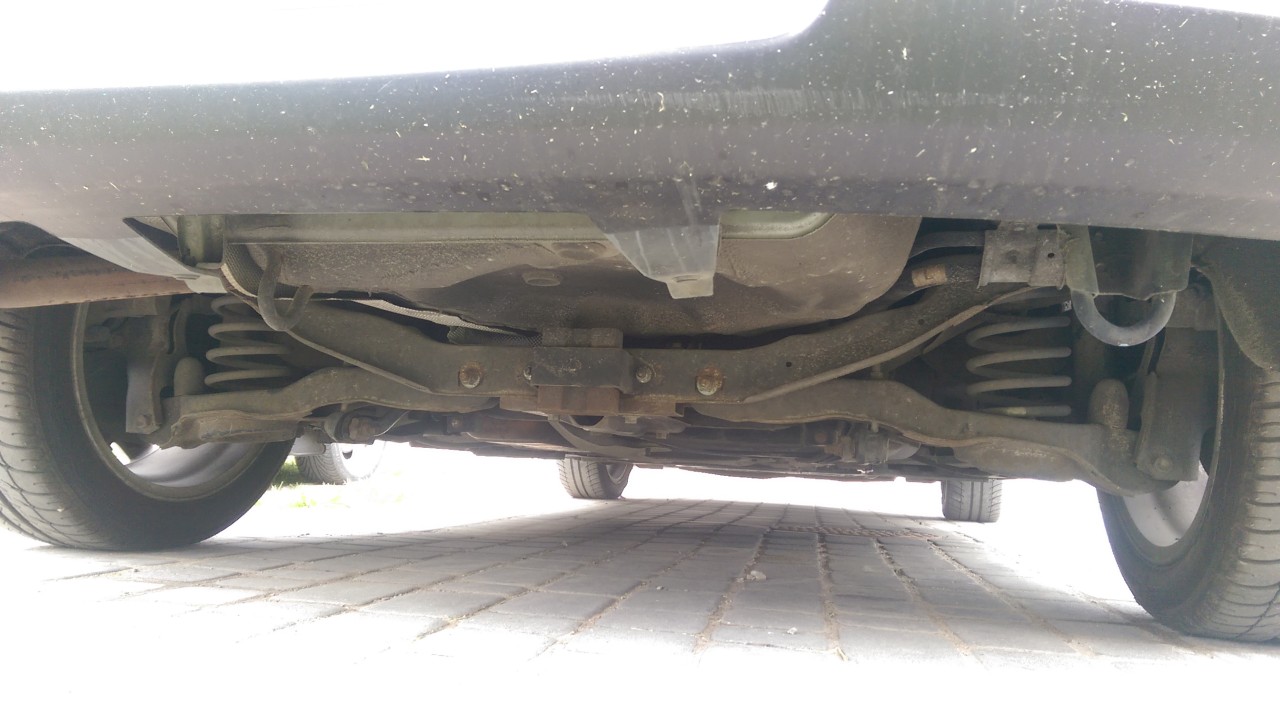

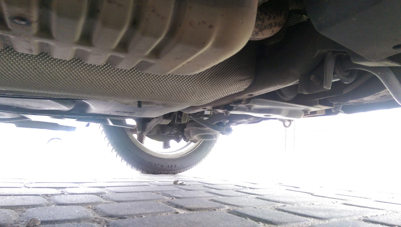

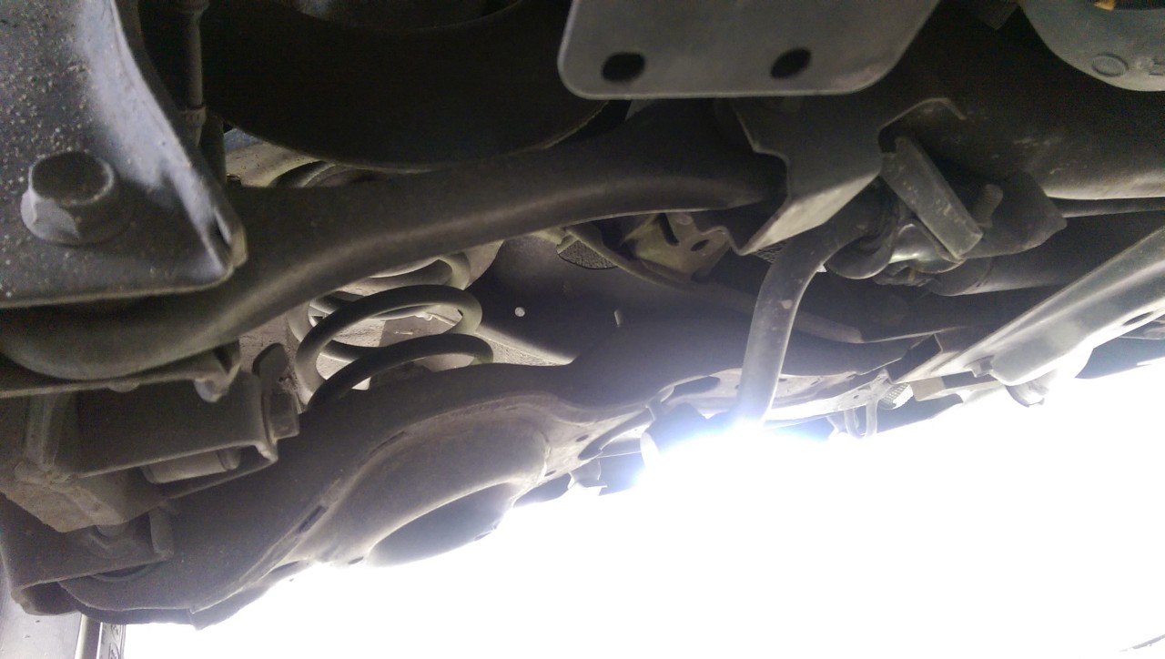

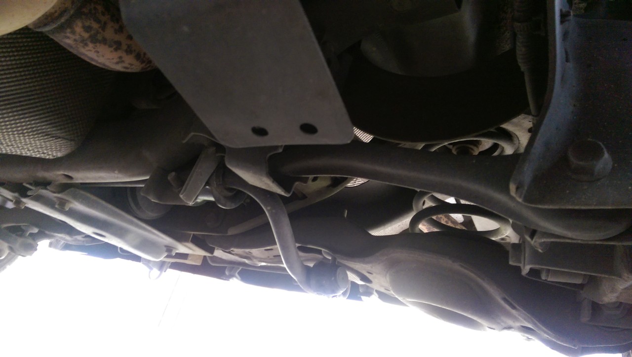

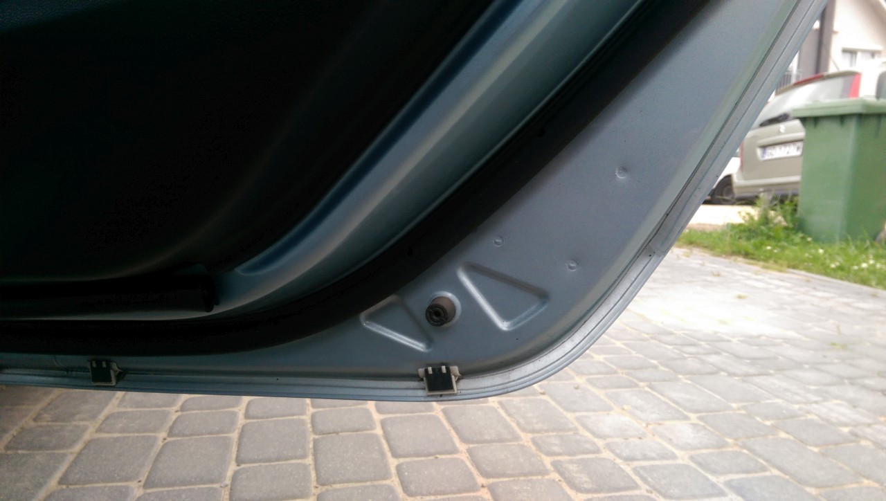

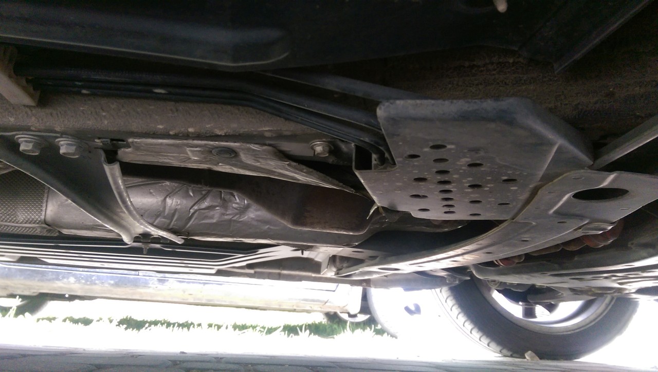

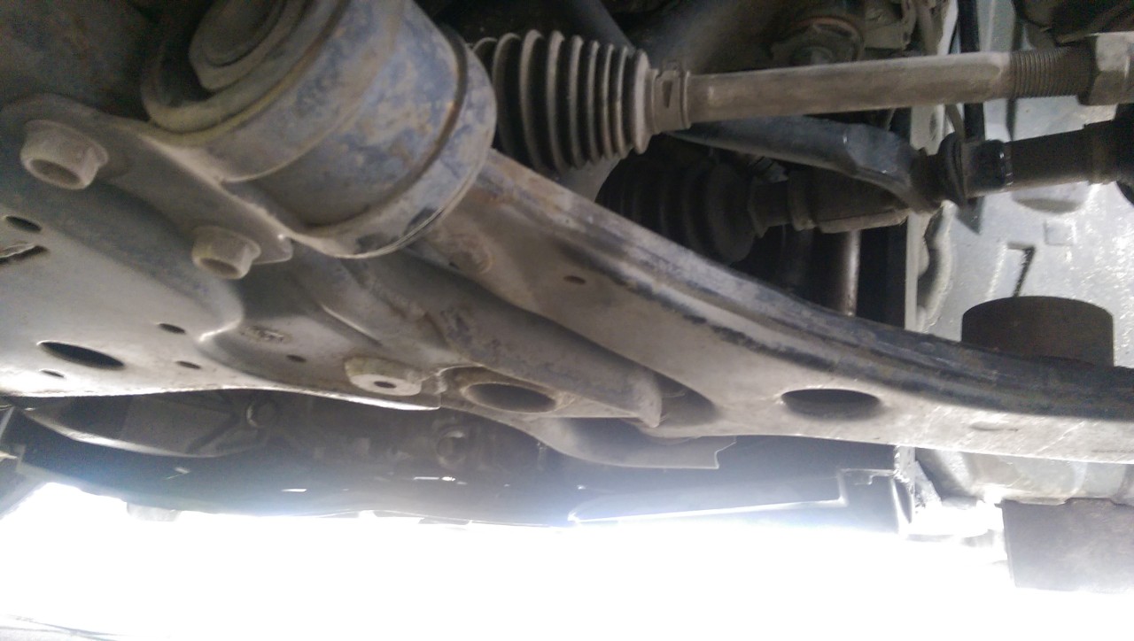

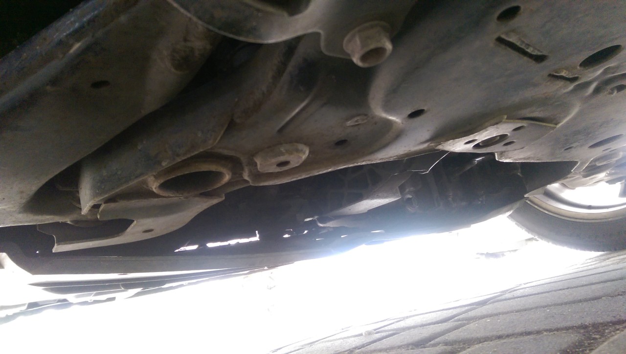

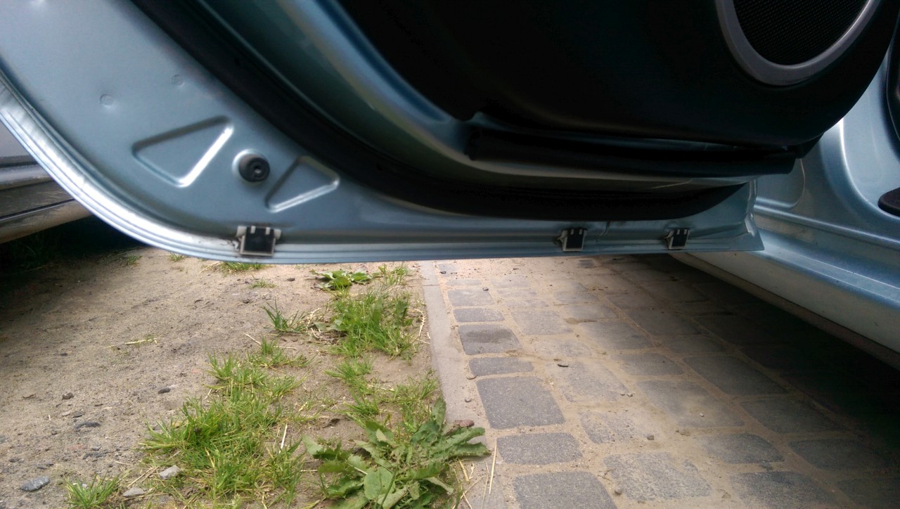

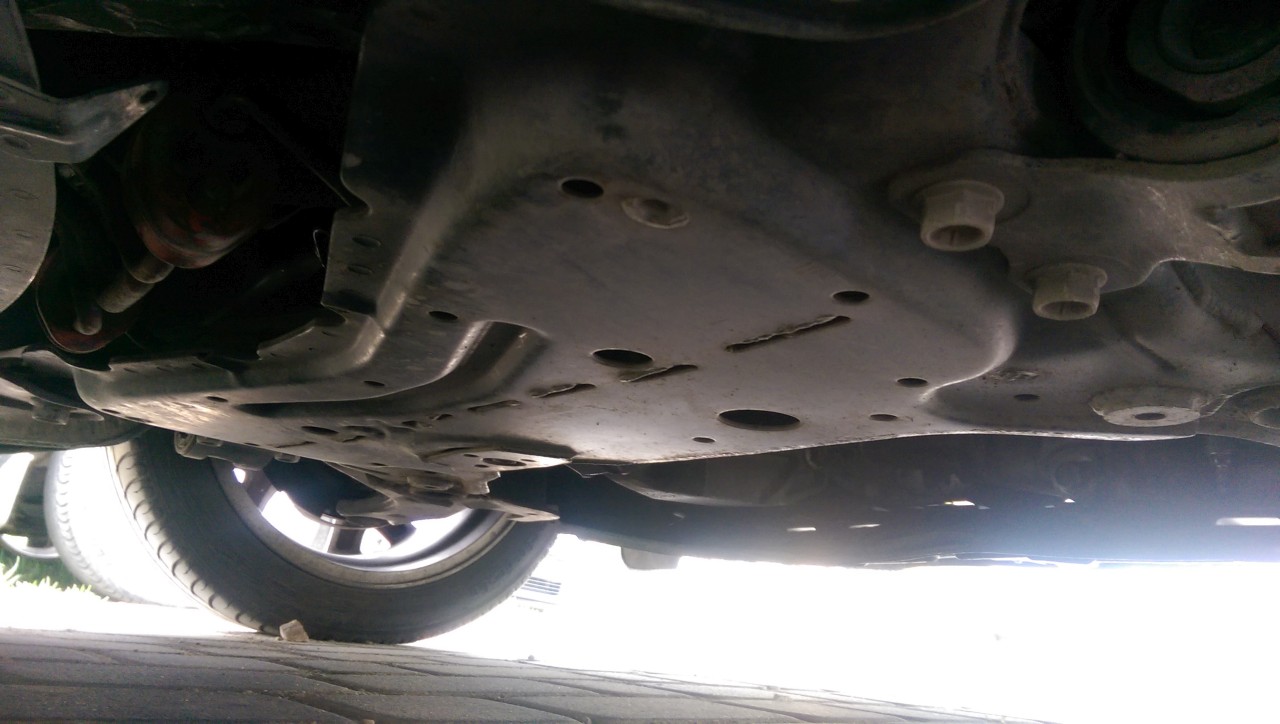

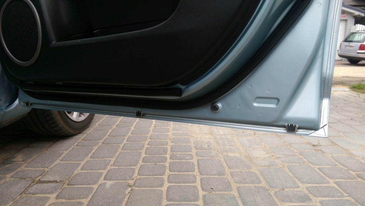

Postprzez MyaS » 25 cze 2017, 11:16
Niestety nie udało mi się zaprowadzić autka na podnośnik. Będę się umawiał od poniedziałku.

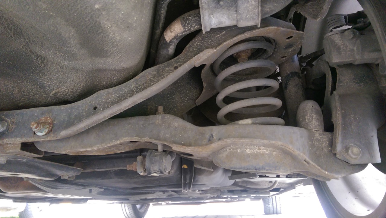

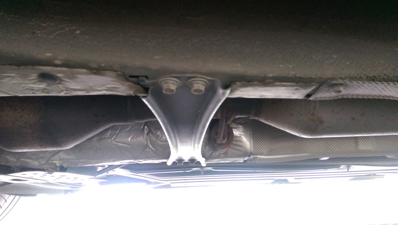

Parę fotek podwozia i szczegółów robionych "z gleby" :)
Jest parę nalotów rudej, ale śmiem twierdzić iż jak na ten rok i model to jest stan bardzo dobry. Wystarczy delikatne czyszczenie w niektórych miejscach i konserwacja podwozia oraz profili zamkniętych. Wtedy tylko kontrola co jakiś czas czy nic nie wyłazi i zabijanie ognisk rdzy w zarodku.

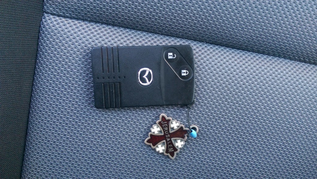

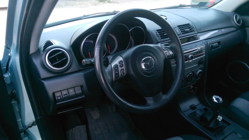

Tak wygląda stacyjka w wersji keyless.
Żeby zamknąć lub otworzyć auto wystarczy mieć kartę w kieszeni i nacisnąć przycisk. Auto całe się otwiera. Taka sama zasada działa w drugą stronę przy zamykaniu.
Fajnym patentem jest to że kiedy zostawimy stacyjkę w pozycji ACC i wyjdziemy z auta razem z kartą to nie zamkniemy go. Po prostu auto nie pozwoli się zamknąć :)

Postprzez Kapi_lt » 25 cze 2017, 12:10
Jeśli chodzi o nalot to podobnie jak u mnie ;)

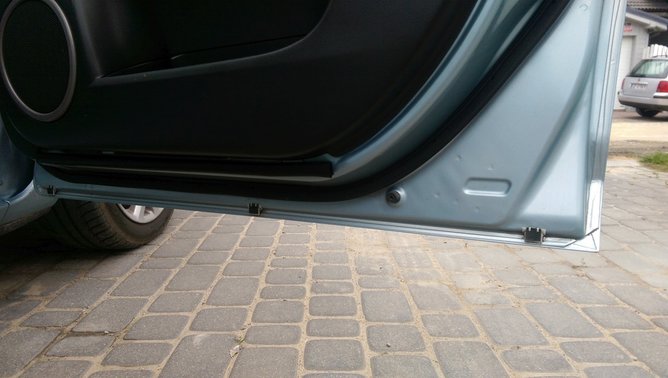

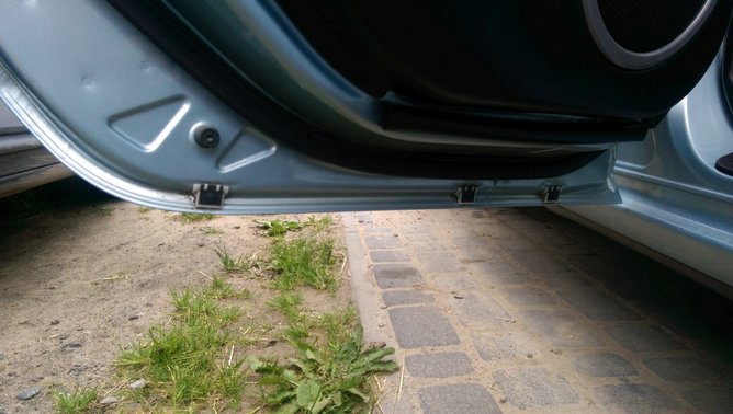

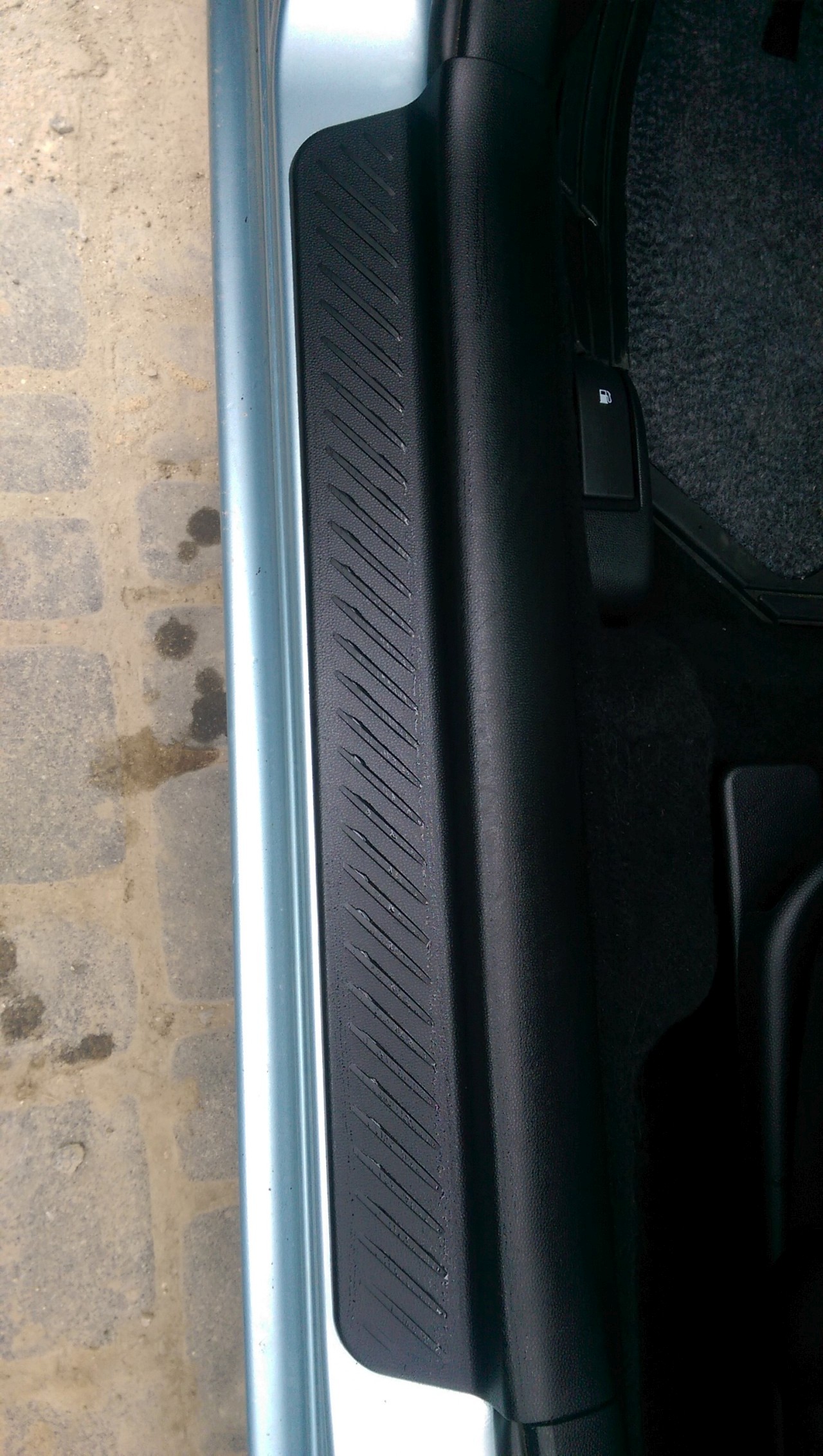

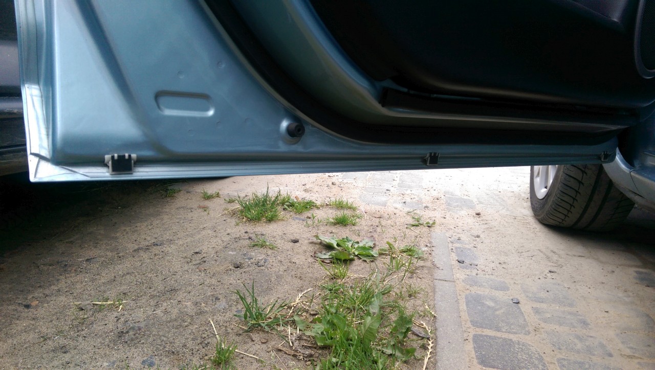

Postprzez ezg_siwy » 27 cze 2017, 09:37
A co to jest ta dziurka na klapie? Bo to chyba występuje tylko w wersji keyless?

Wymieniony cały wielowahacz z tyłu – Cały komplet FEBI pasujący od Focusa II
Łącznik stabilizatora – prawy tył
Tuleja wahacza, przedni prawy
+ geometria

Zabezpieczenie profili zamkniętych

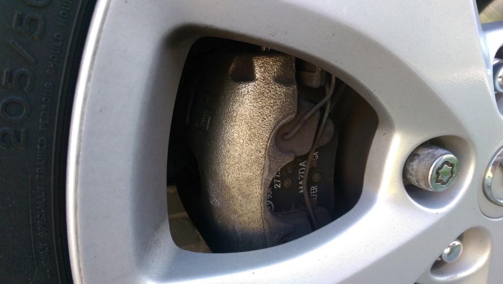

Tarcze + Klocki (Przód)
Tarcze ATE Standard
Klocki ATE Ceramic
Wymiana prowadnic zacisków

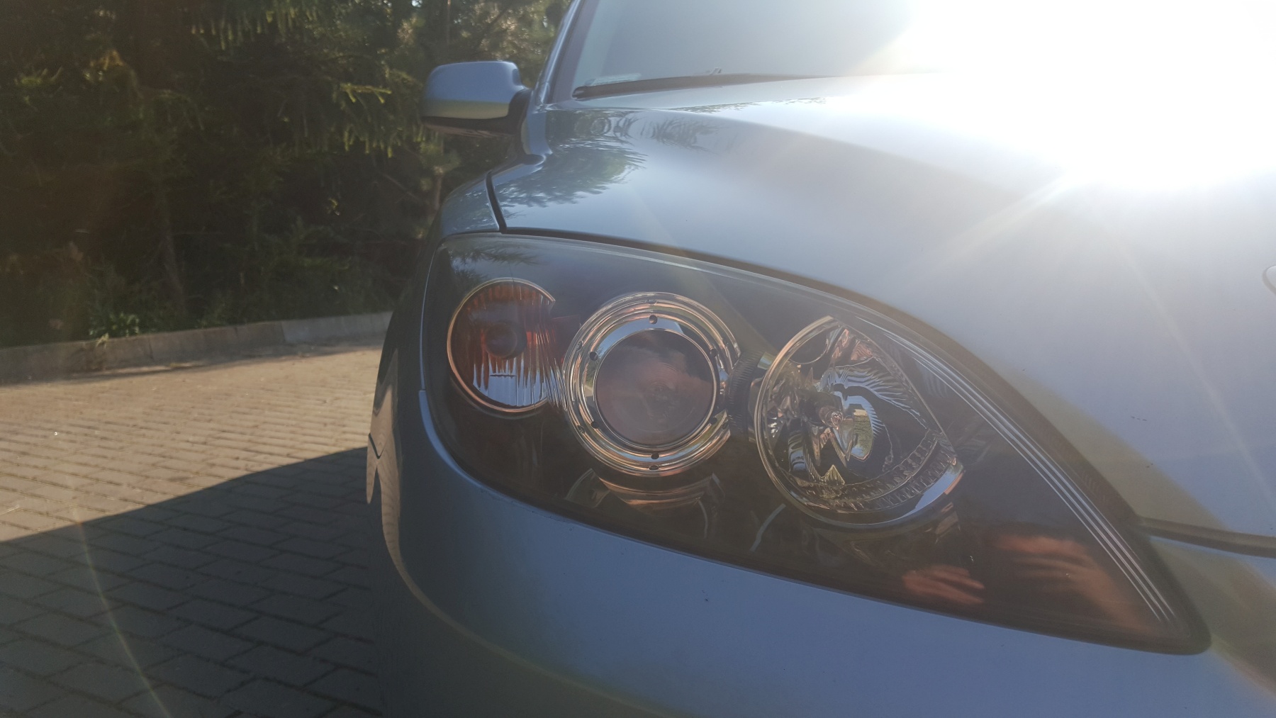

Wymiana halogenu lewego – Zamiennik DEPO
Stary był pęknięty, wlewała się woda i był cały zakamieniony

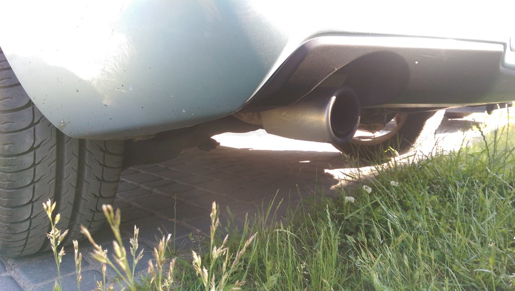

Końcówka wydechu – prawdopodobnie ulter 90mm

Jeśli pogoda pozwala to auto ma cotygodniowy detailing i auto spa.
Zawsze leży na lakierze jakaś powłoka, przeważnie jakiś Quick Wax. Z braku czasu, warunków i chęci nie bawię się w tradycyjne woski które nakłada się 2h, tylko raz w tygodniu jeśli pogoda pozwoli rzucam jakiegoś dobrego Quick Detailera i autko się świeci.

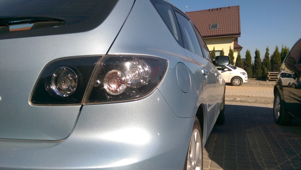

Parę fotek na koniec z różnych okresów eksploatacji :)
