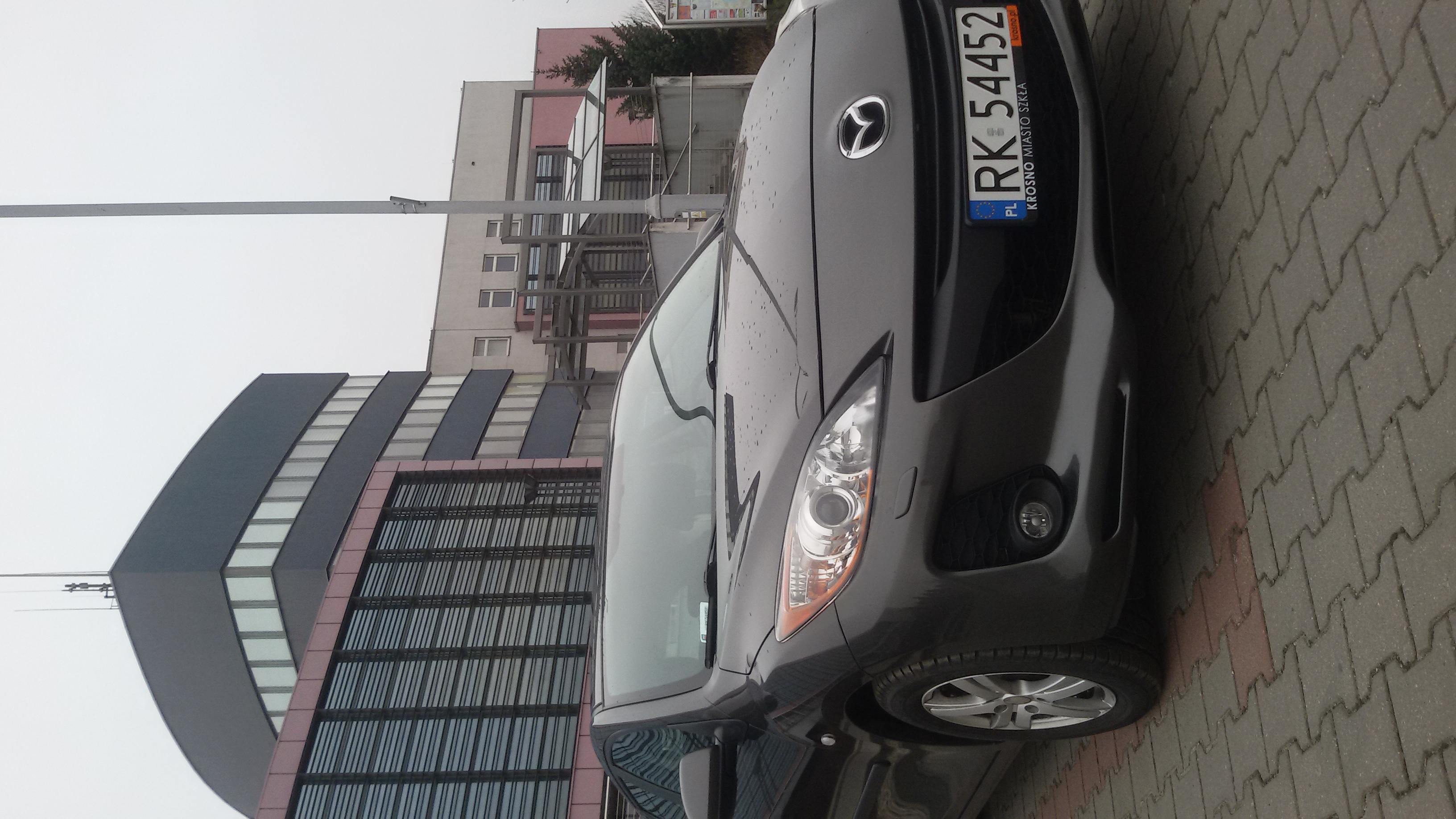

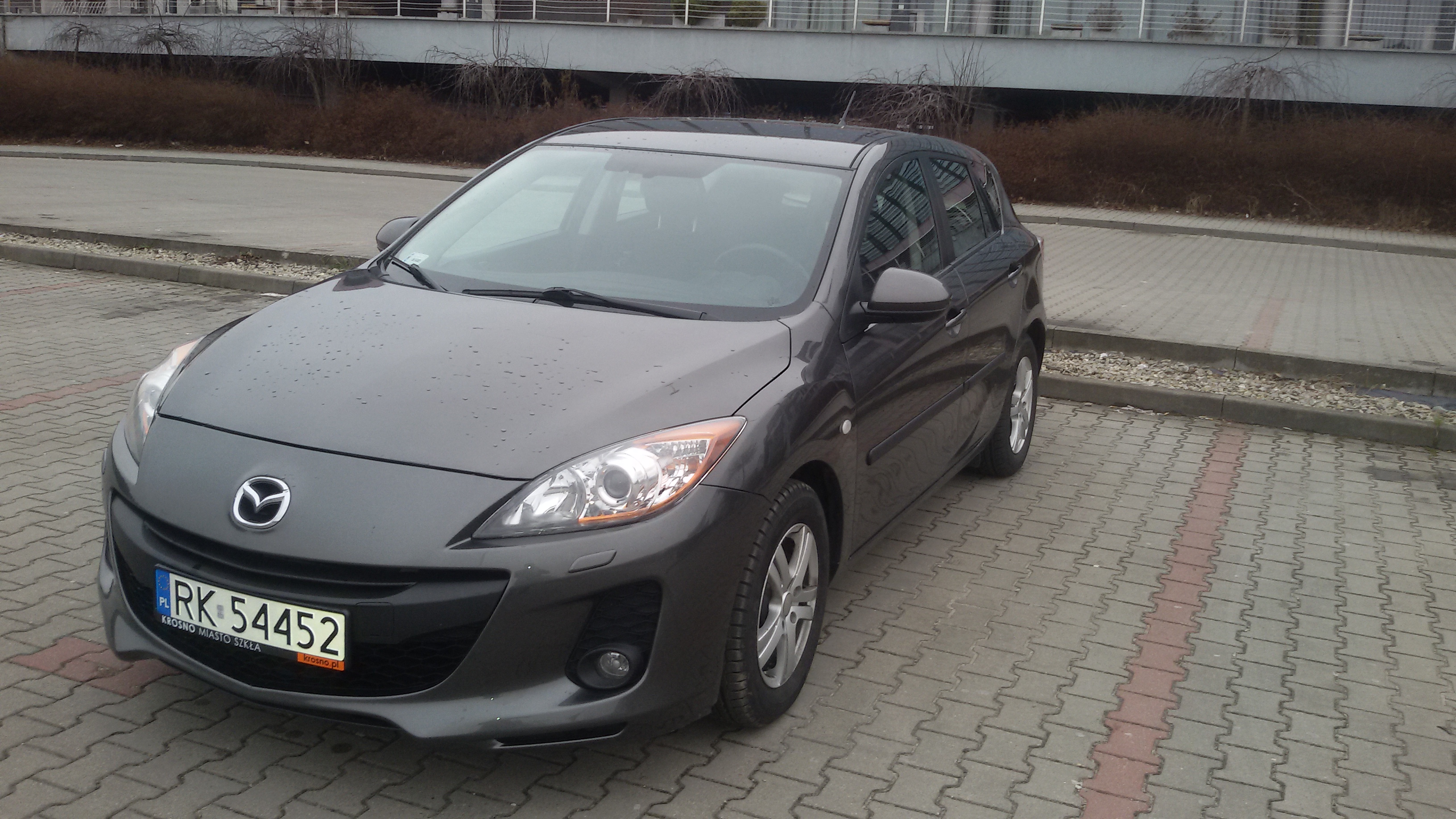

Witam wszystkich,
chciałem Wam przedstawić mój nowy nabytek, którym jest Mazda3 w wersji BL, pierwsza rejestracja – marzec 2012r.
Samochód zakupiony początkiem marca w Łodzi – konsultowałem się w jego sprawie na forum :)
Kilka informacji: <czytaj>
  • Motor 1.6 – 105 KM,
  • przebieg w momencie zakupu – 96 700 km, teraz 98 z groszami.
  • Wersja Exclusive +, bardzo fajnie wyposażona, m.in. podgrzewana przednia szyba, spryskiwacze reflektorów, podgrzewane fotele, bluetooth, tempomat, czujniki parkowania, zmierzchu i deszczu, fotochrom. lusterko wewnętrzne. Oprócz standardowego wyposażenia w tej wersji mam jeszcze oryginalny alarm.
  • Samochód z polskiego salonu, użytkowany przez pana doktora psychiatro-poeto-pisarza. Zostawił samochód w rozliczeniu w ASO, a ja odkupiłem go od jednego z pracowników po 6 miesiącach.
Co do planów na samochód, to przede wszystkim dbać, żeby było bezawaryjne. W kwietniu instalacja LPG, dodatkowo jakieś głupoty typu nakładki na pedały, konfiguracja audio, może światła dzienne.
Pozdrawiam, Adam

Postprzez hasari » 21 mar 2017, 15:34
Bardzo ładna furka. Dodaj trochę więcej informacji – wyposażenie, moc, silnik, przebieg :)
Oby jeździła bezawaryjnie :)

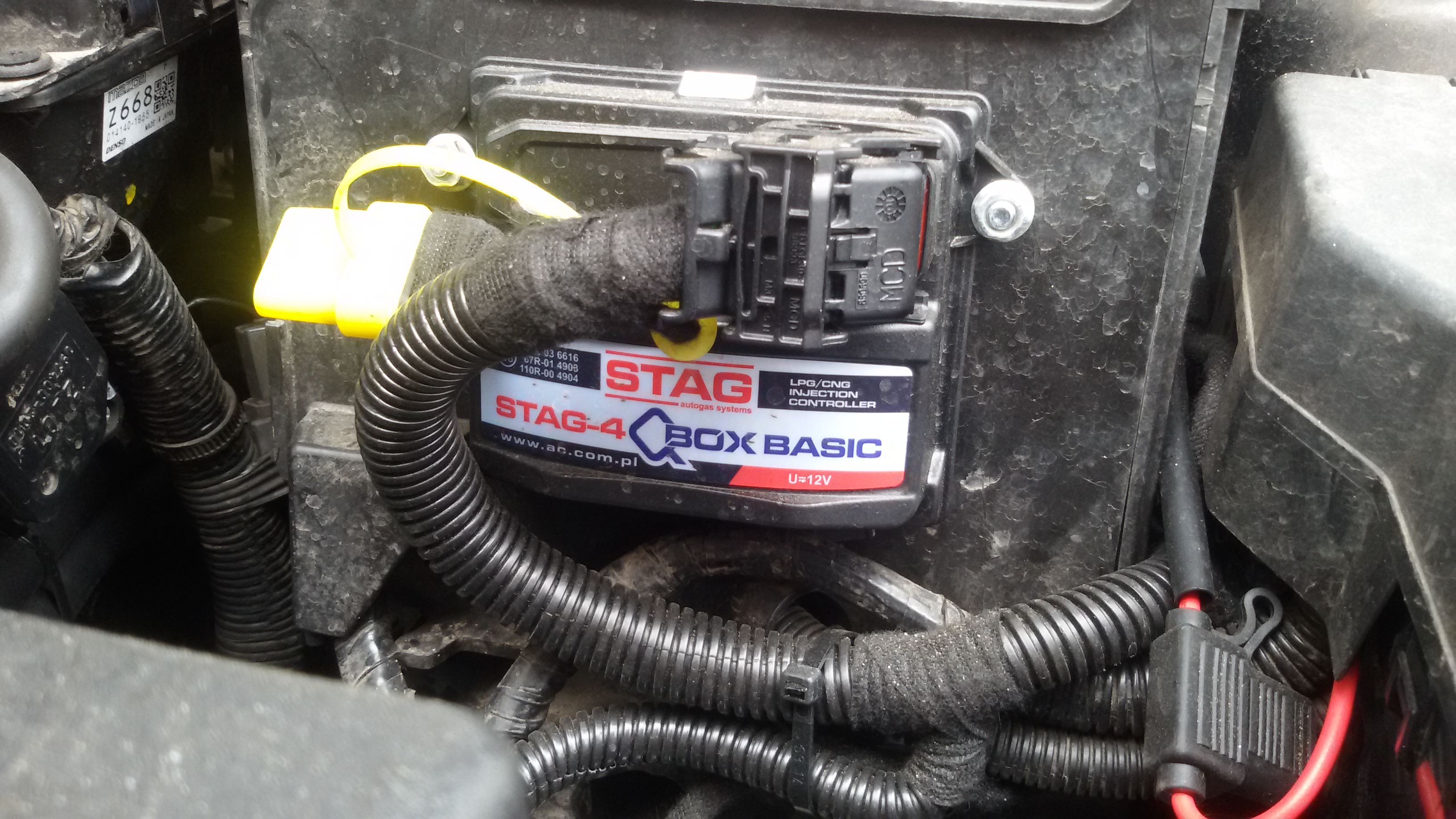

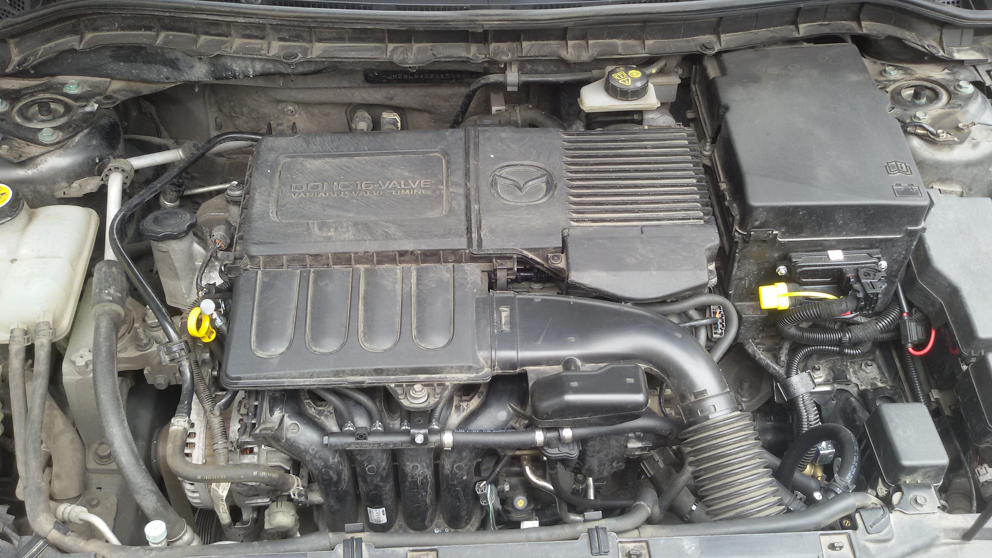

Postprzez Adam23 » 3 maja 2017, 20:59
Mazda ma się dobrze i powoli docieramy się do siebie.
Przez ten czas zrobiłem kilka zmian – małych i dużych.

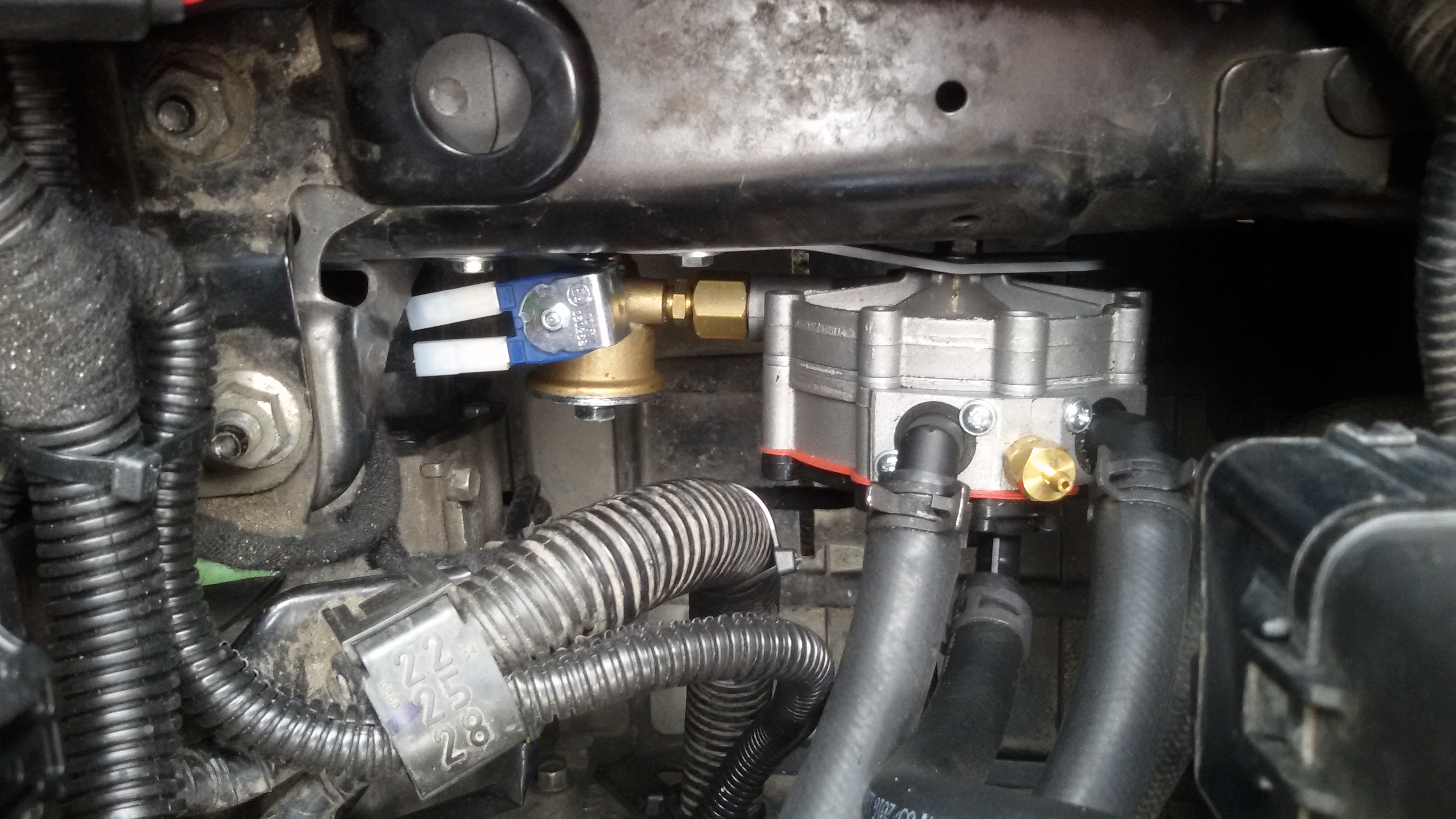

Z tych dużych to wpadła instalacja gazowa. <jupi>
Stag 4 QBox, wtryski Barracuda, butla 48l.
Zestrojona bardzo ok, żadnych szarpnięć przy przełączaniu, żadnych spadków mocy.
Gdyby ktoś szukał sprawdzonego gazownika na Śląsku to do Silesia Cars, fachowcy jakich mało :]

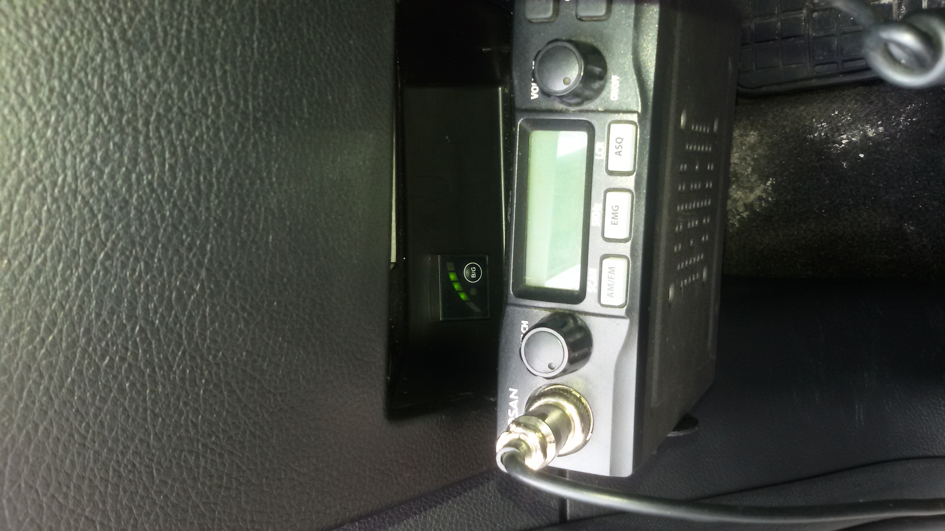

Z tych mniejszych, kosmetycznych zmian to zamontowałem (bezinwazyjnie) CB radio:

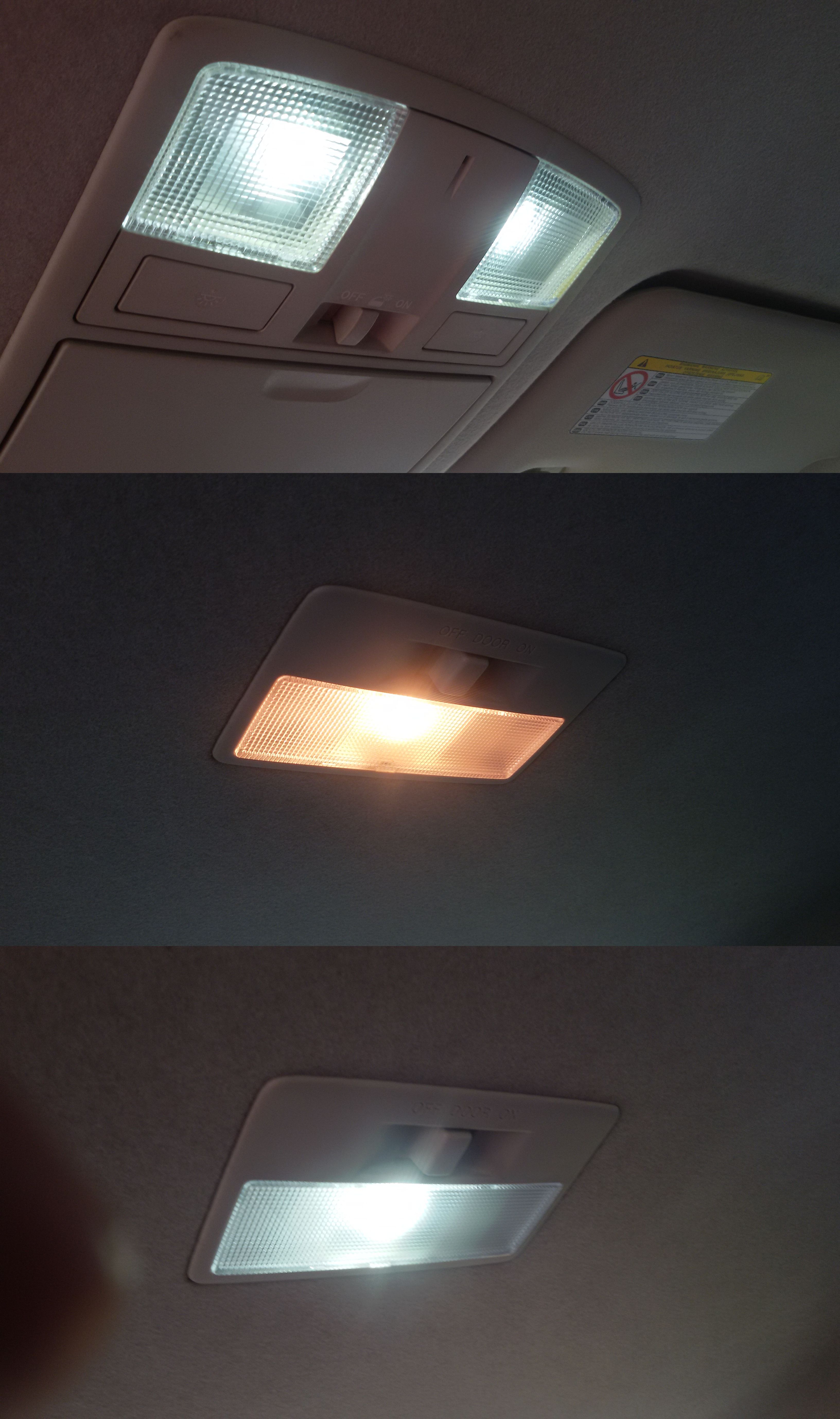

Oraz zmieniłem lampki wnętrza i bagażnika na LED:

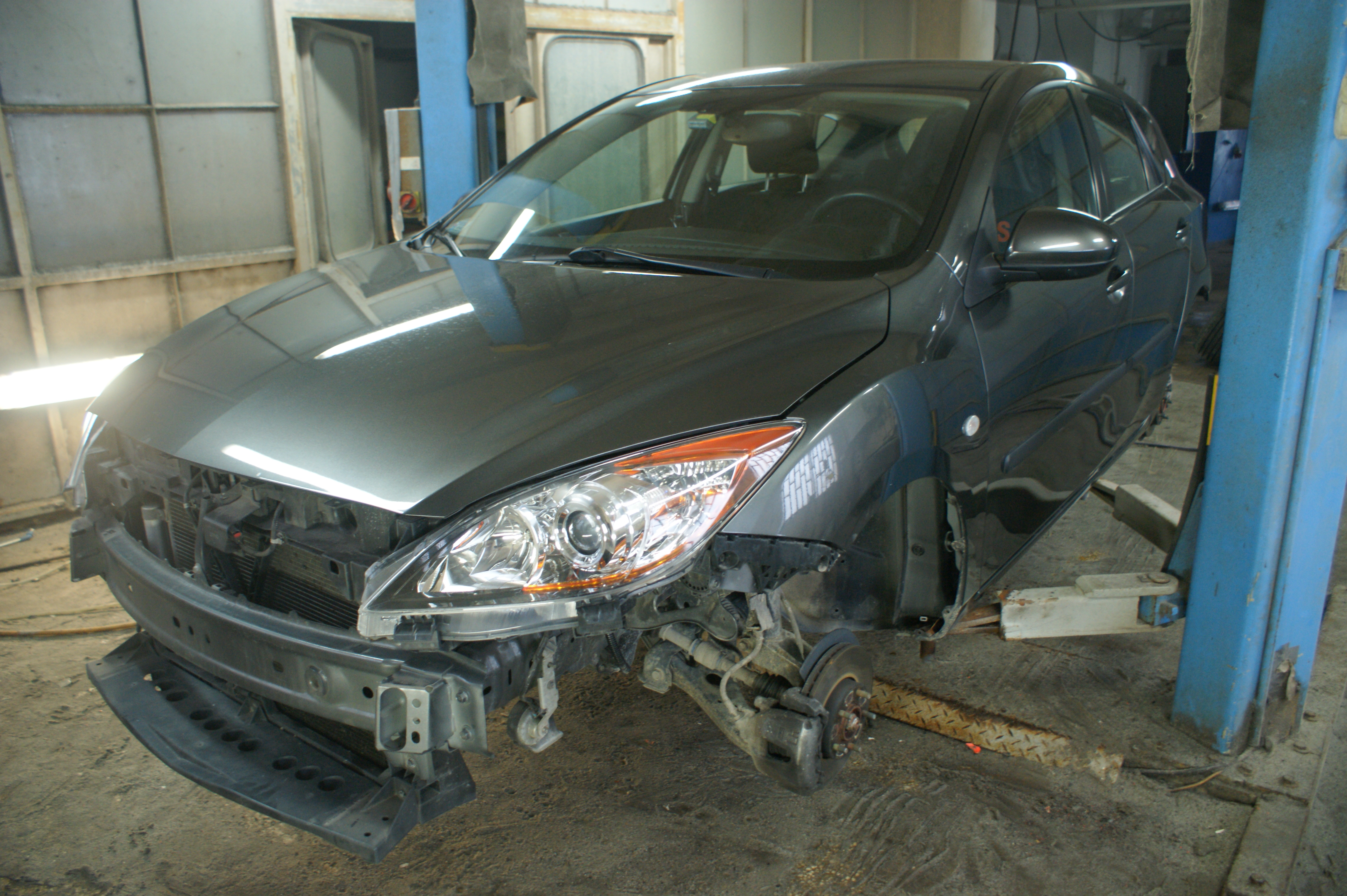

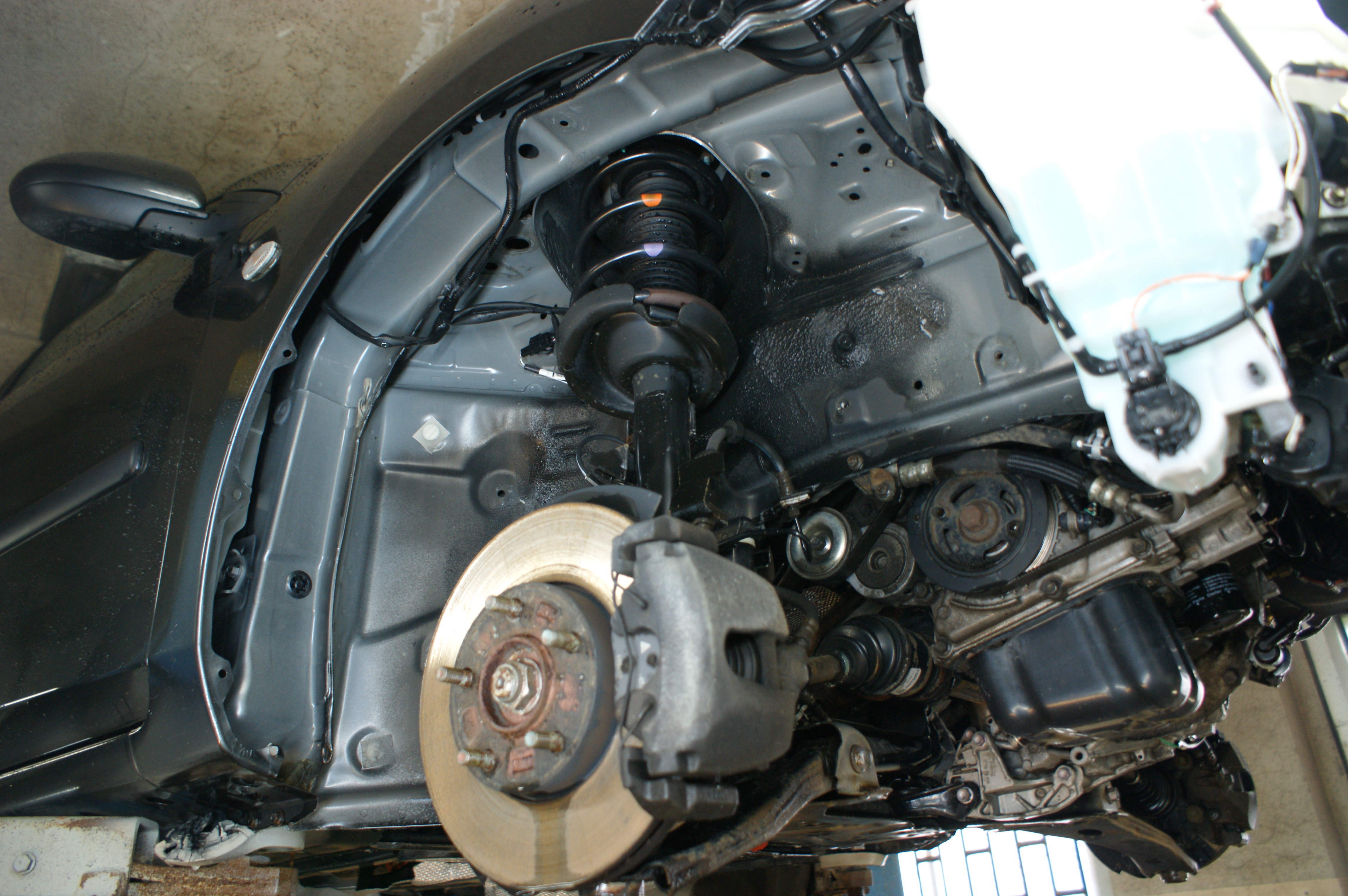

Mazda doczekała się konserwacji podwozia. Długo wyczekiwana, ze względu na pogodę (niskie temperatury) i długie terminy, długo wyczekiwana po oddaniu (czekałem 11 dni), ale zrobiona w jednym z najlepszych zakładów na Śląsku i niczego nie żałuję.
Krótkie foto-story z całej operacji :]
Ostatnie zdjęcie przed wjazdem na stanowisko papa

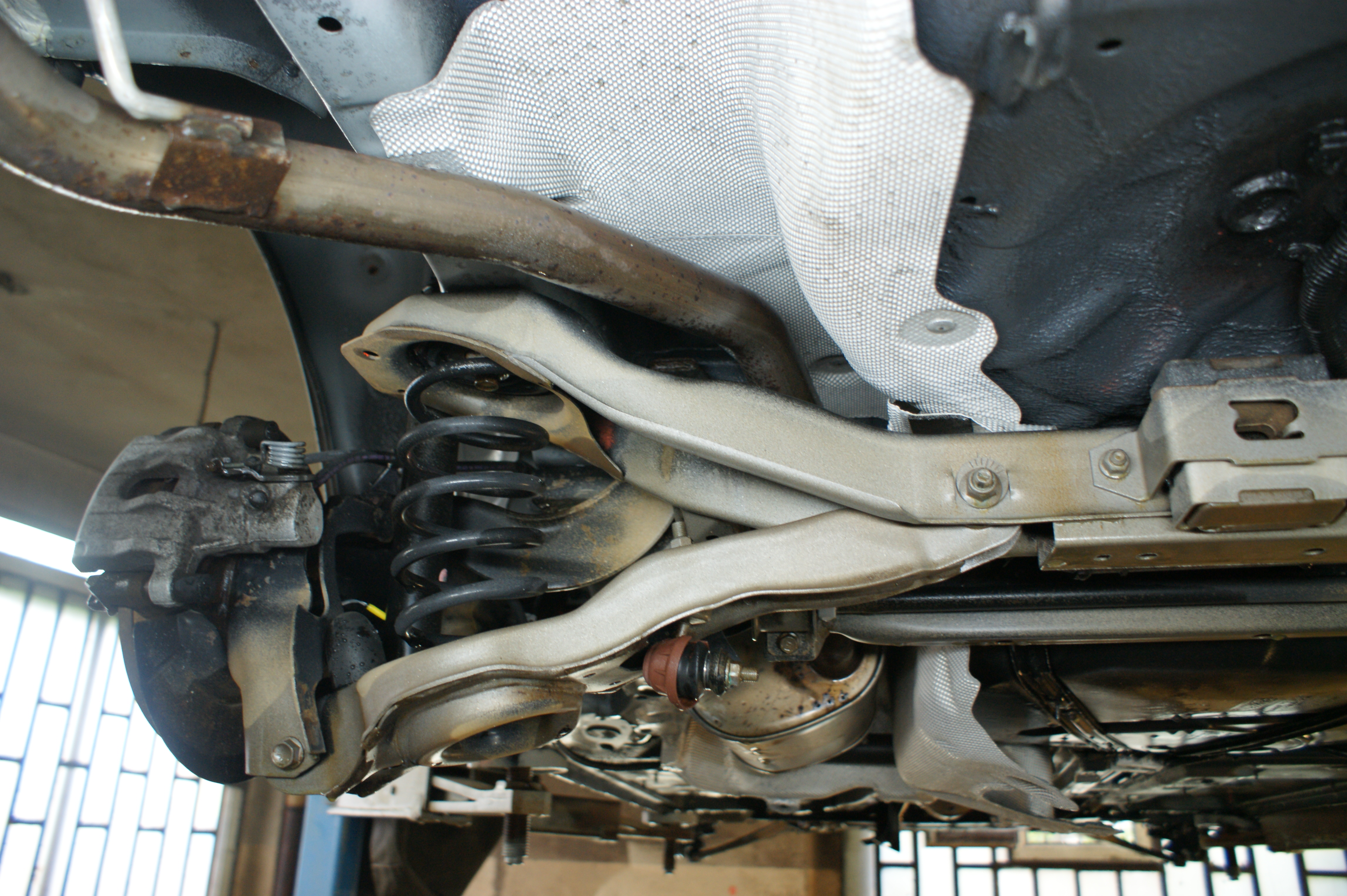

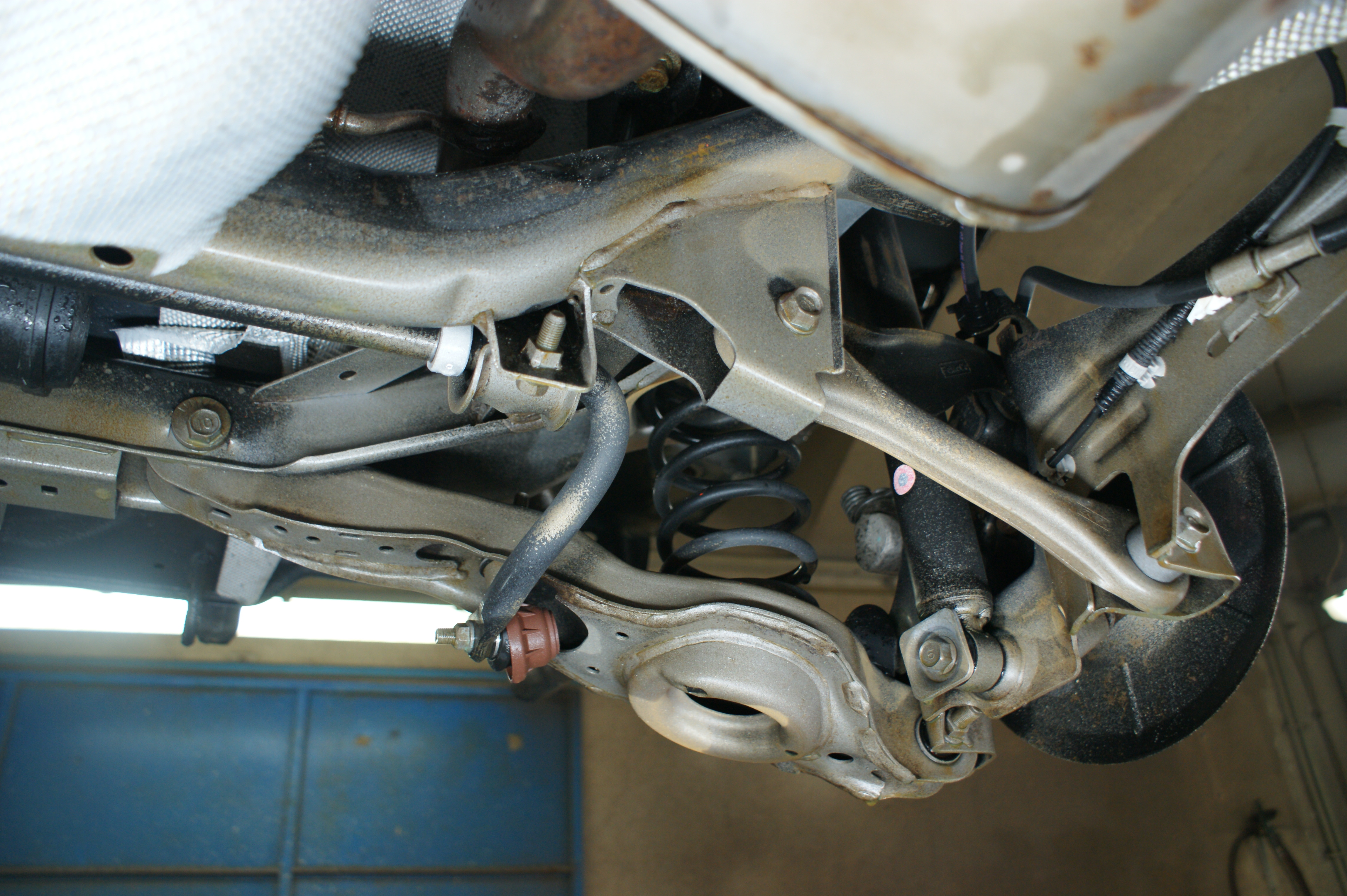

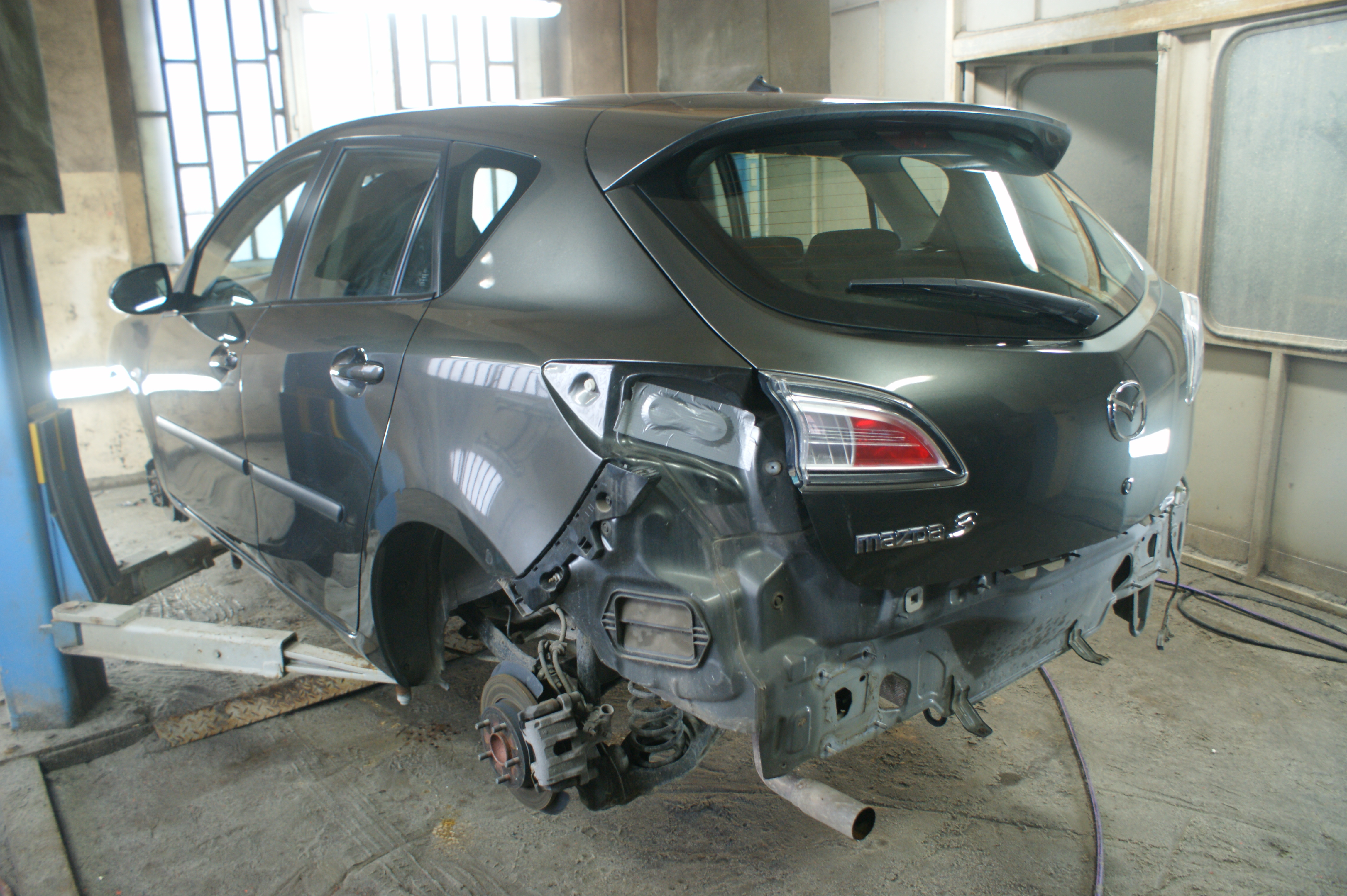

Pierwszy etap to rozebranie do całego procesu:

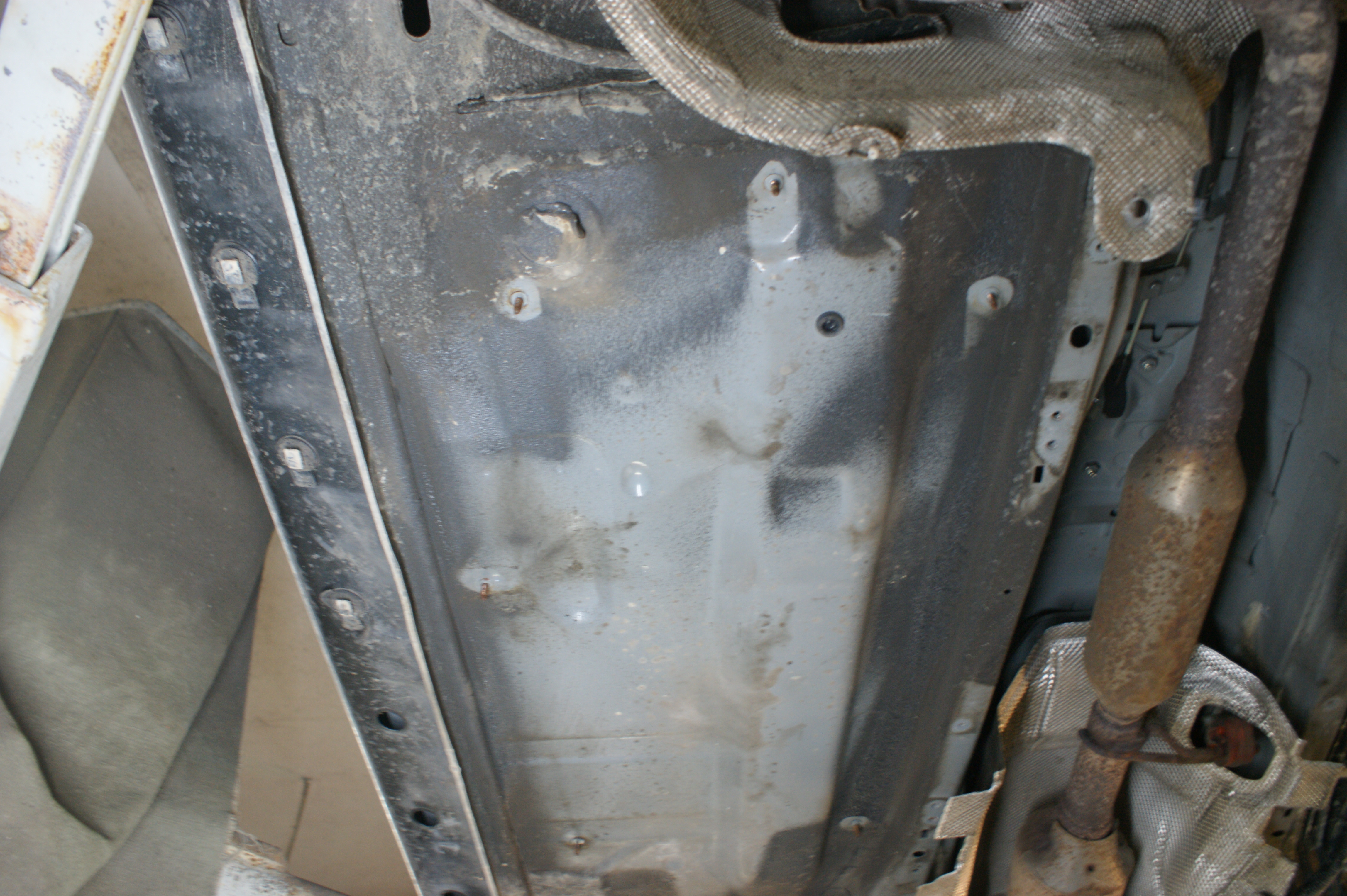

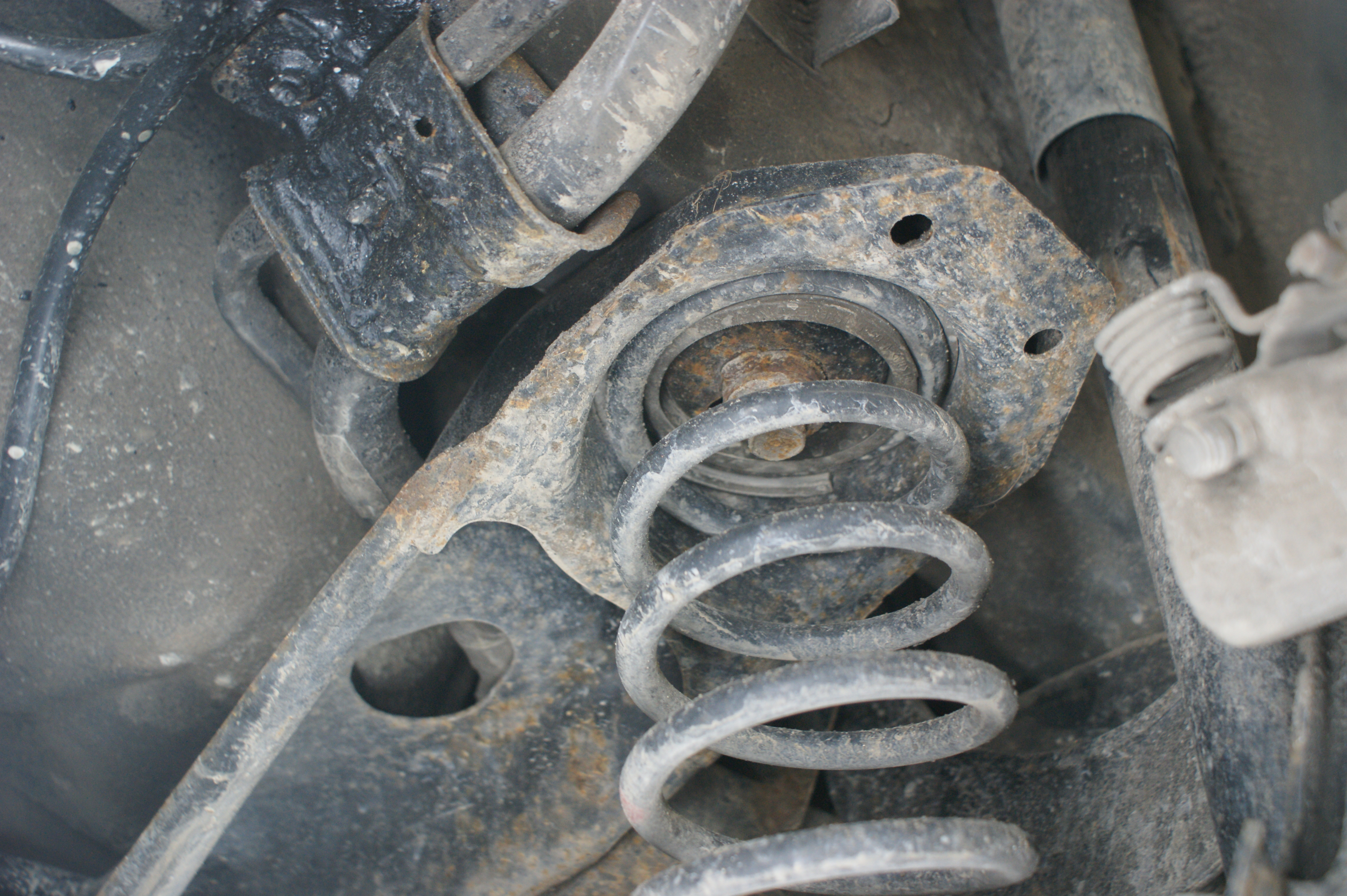

Szczątkowa fabryczna konserwacja :)
Widać, że ruda już zaczynała się zadomawiać się w elementach podwozia :(

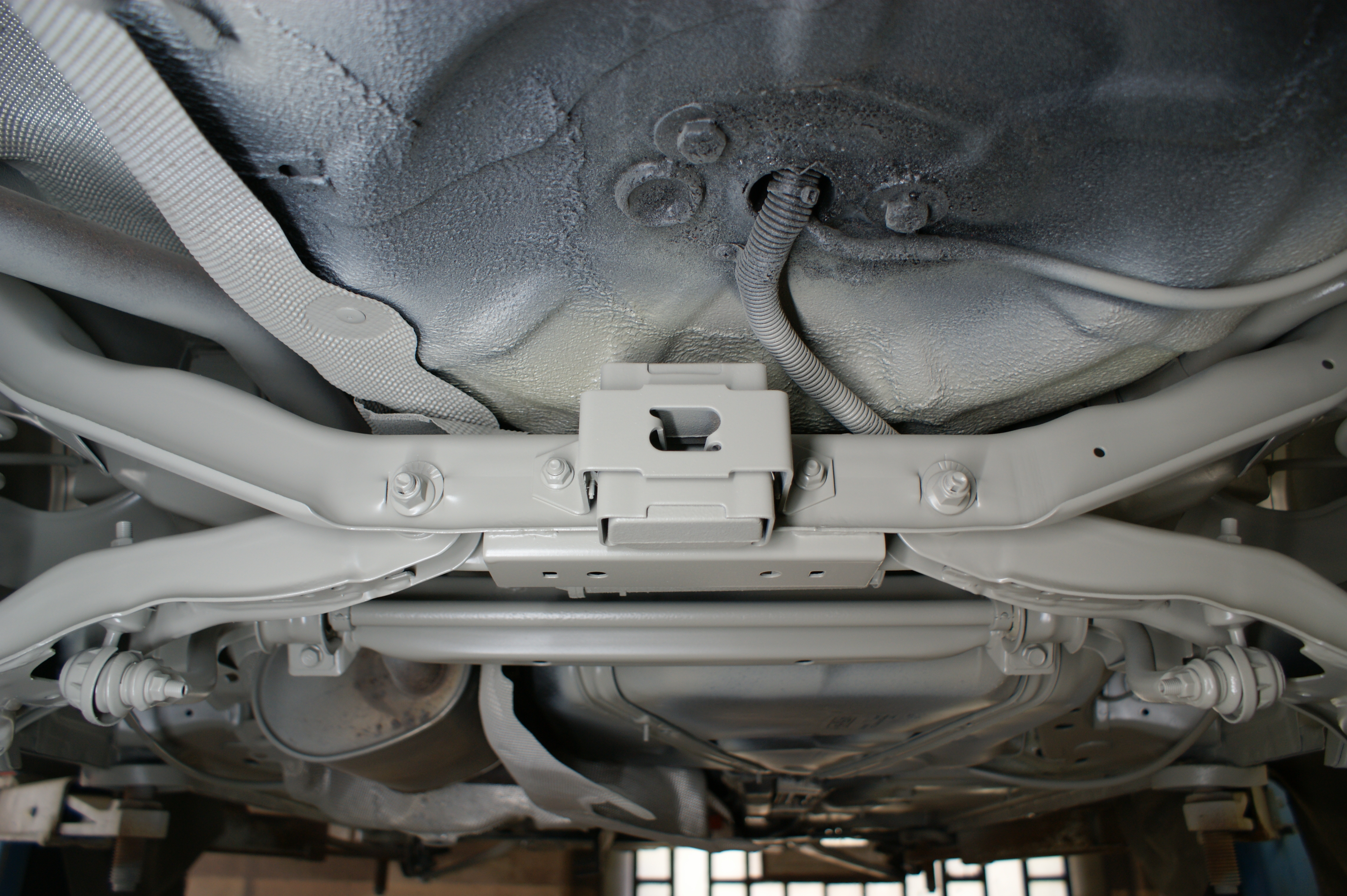

Ale za raz została potraktowana piaskiem. Drugi etap – hydropiaskowanie :D

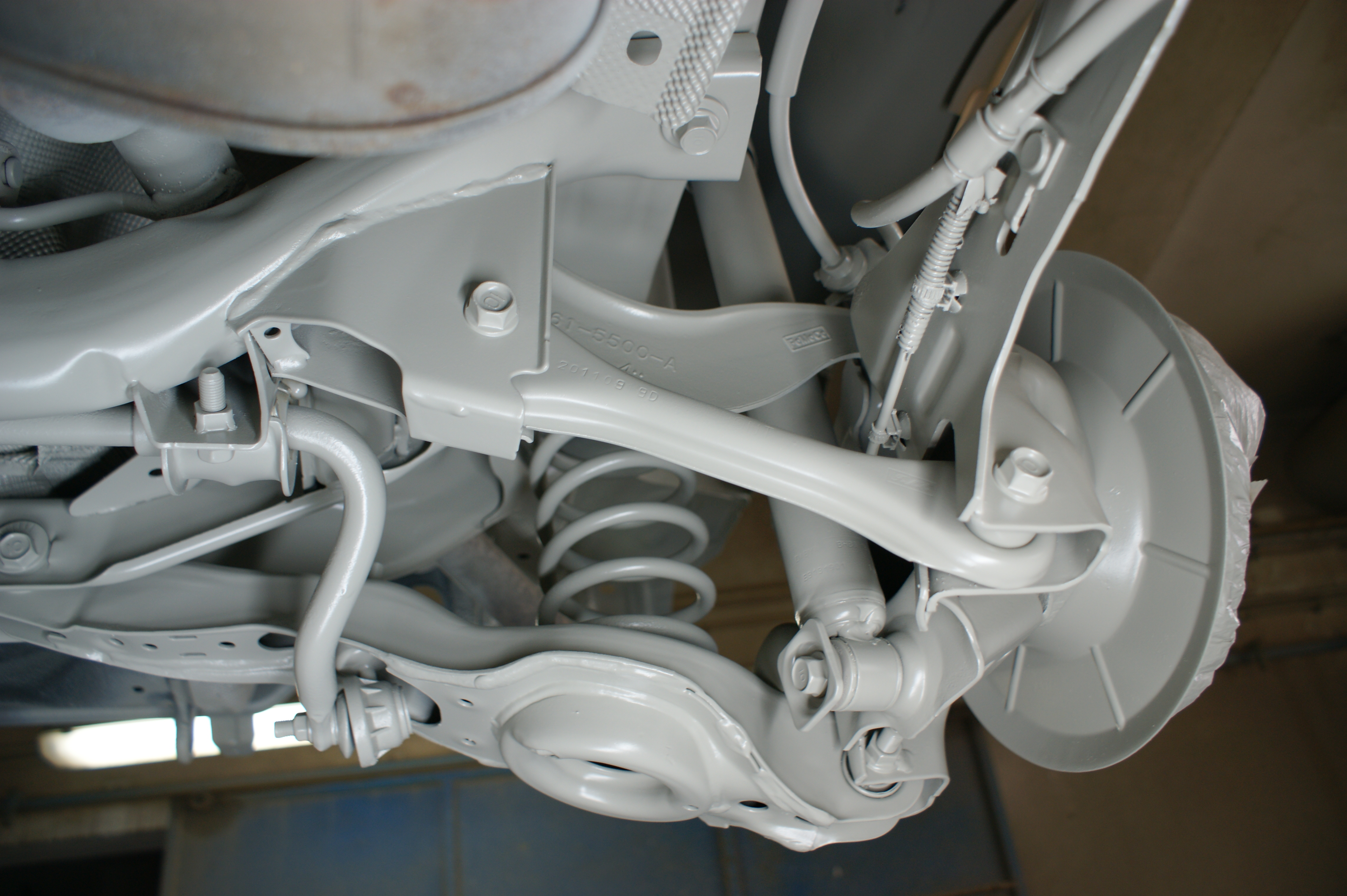

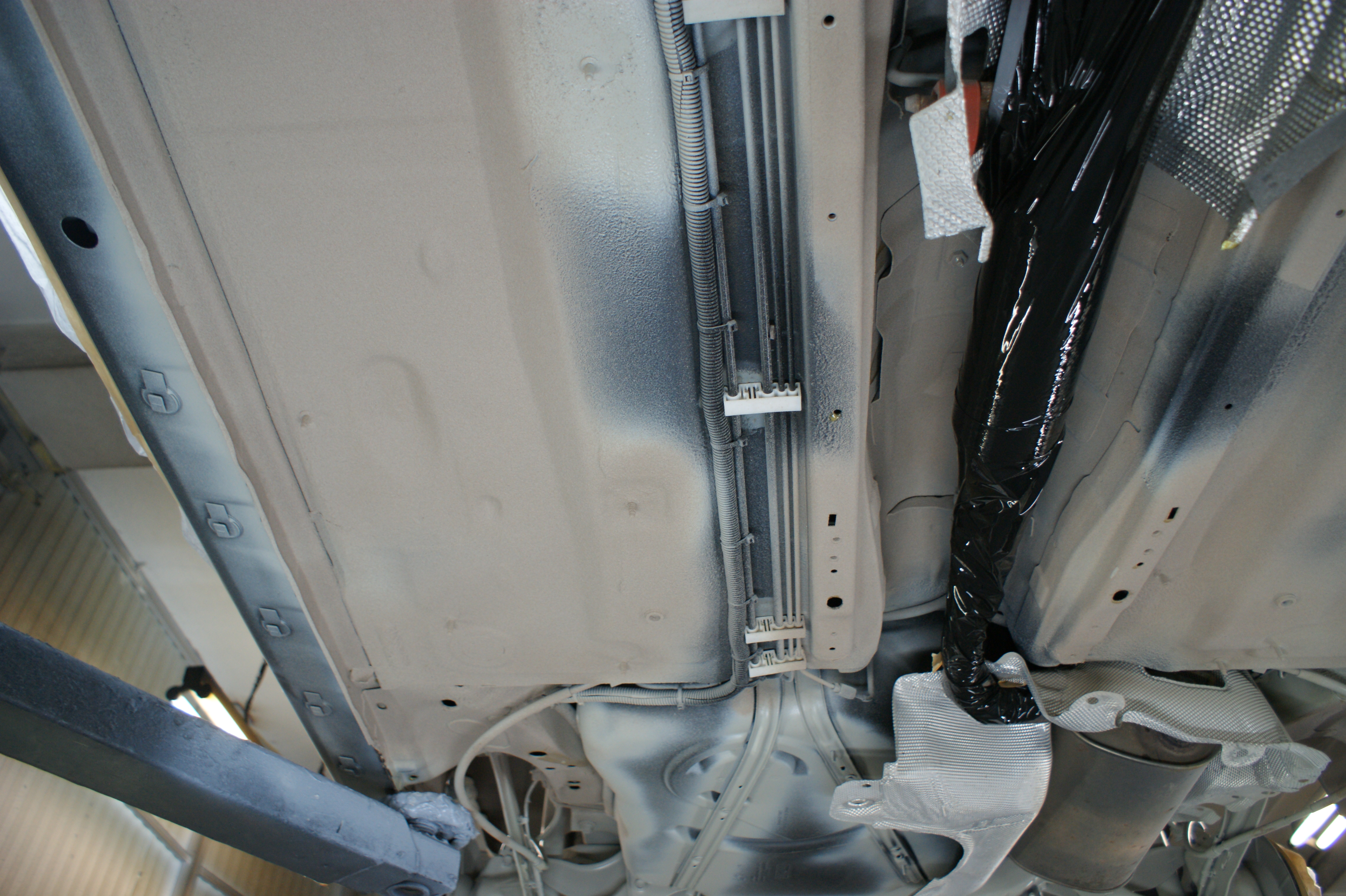

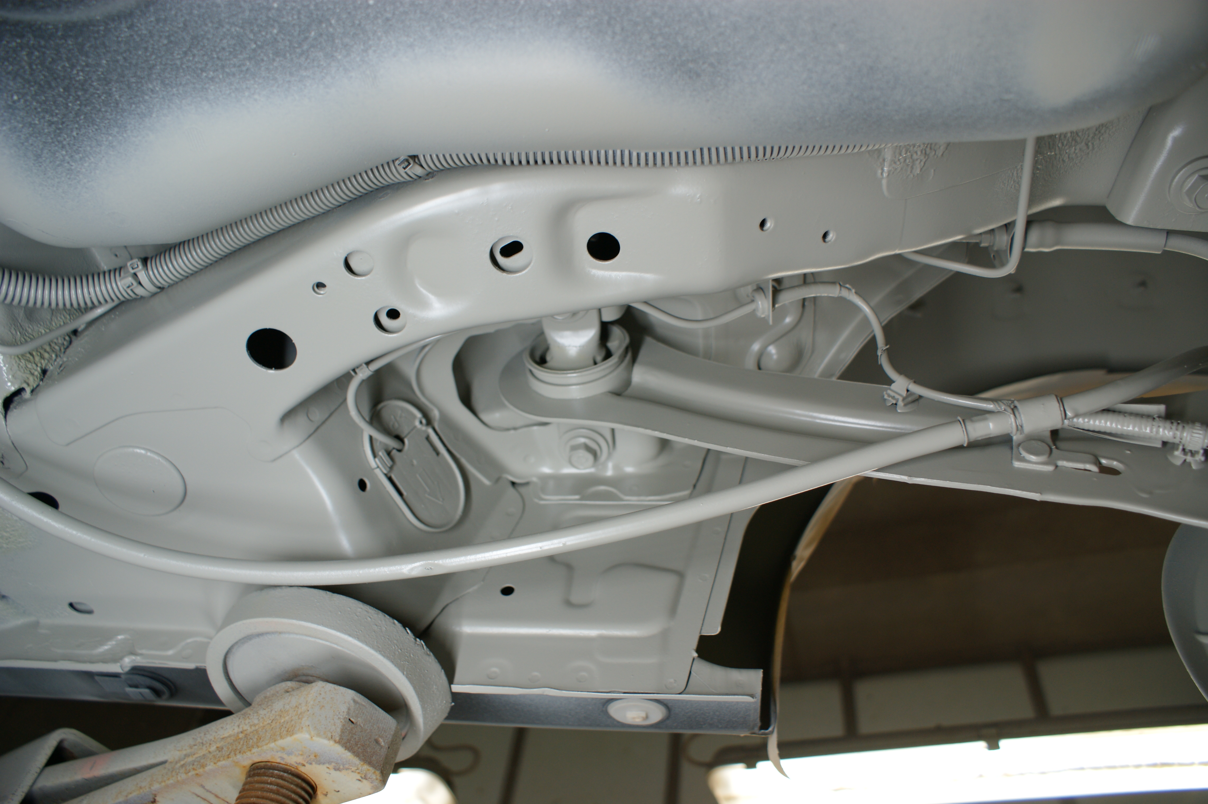

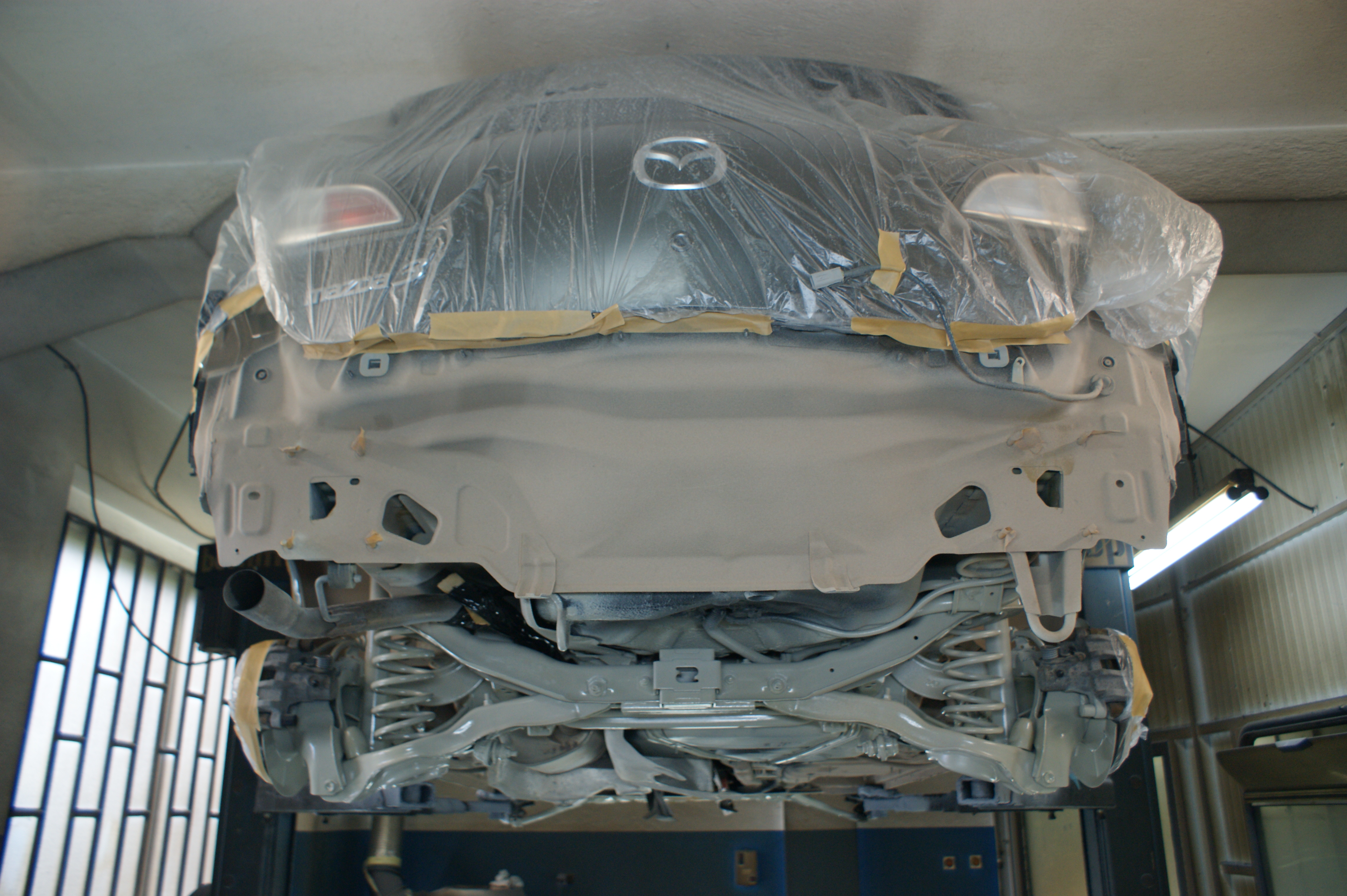

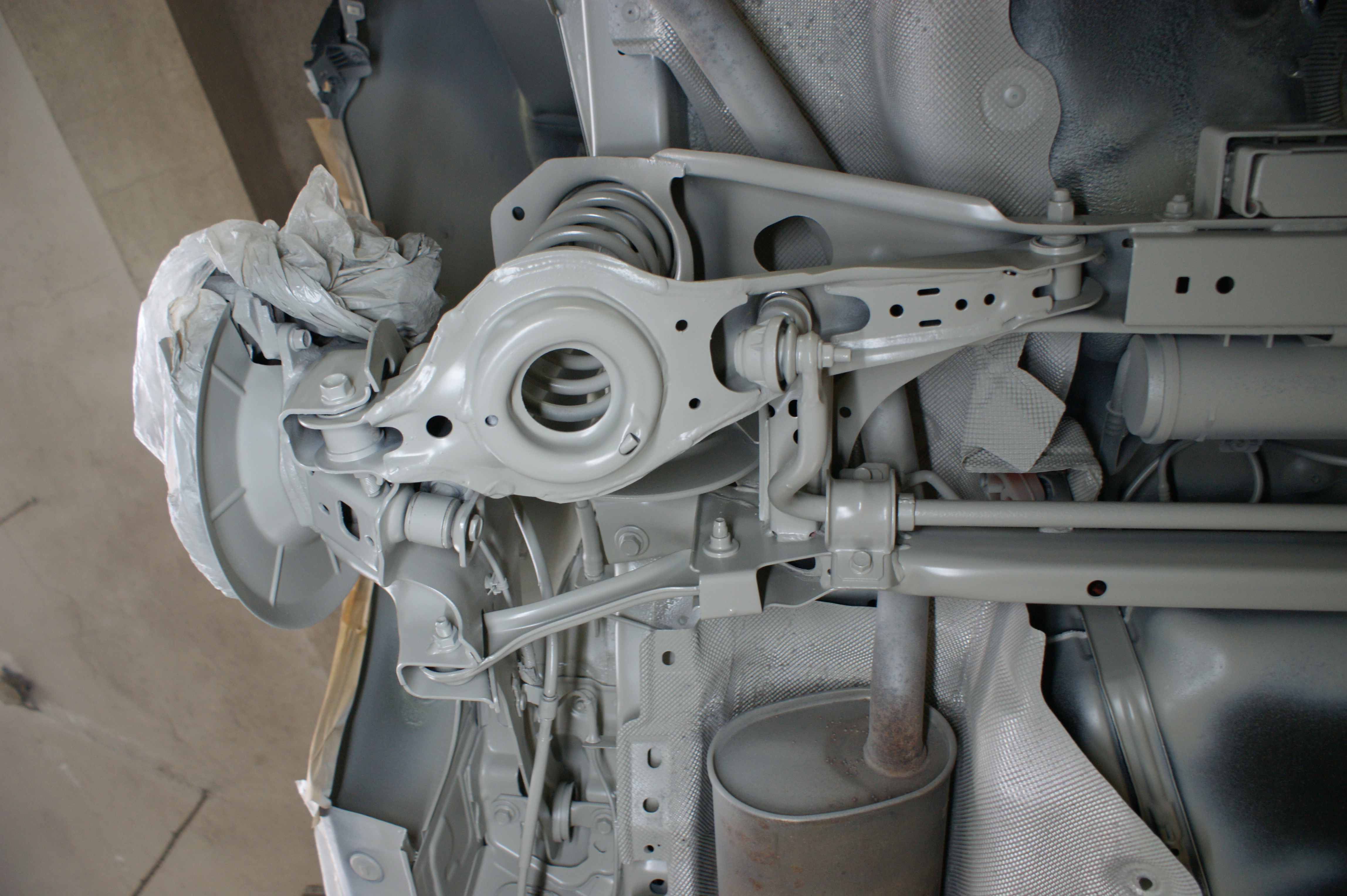

Potem na elementy z rudą został nałożony inhibitor, żeby "zadusić rudą", a to przyszedł podkład Akemi (podobno Audi wykorzystuje go na pierwszym montażu)

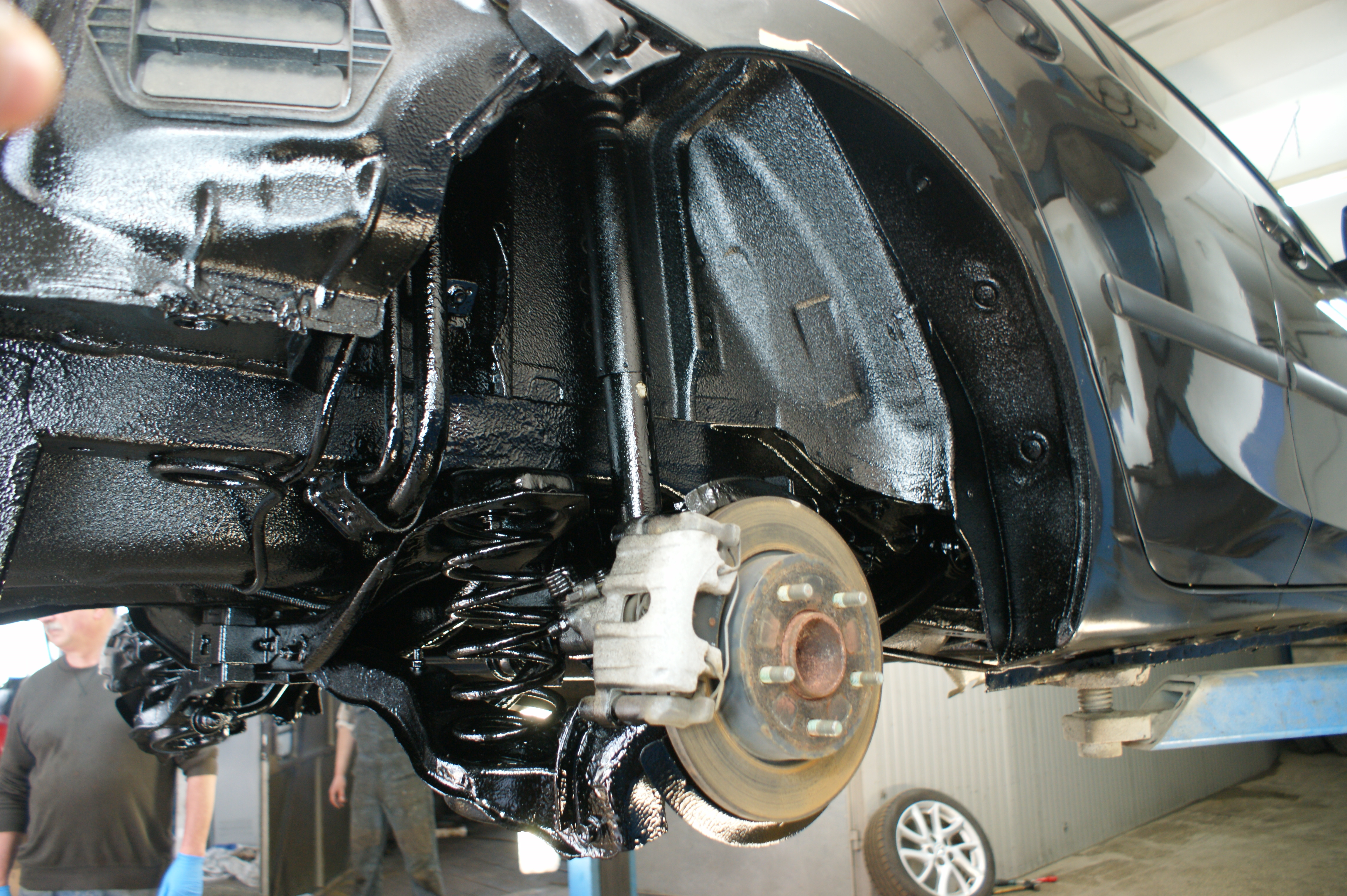

W profile zamknięte (progi, drzwi, maska, klapa), gródź silnika poszedł wosk Noxudol 750 (zdjęć brak), a na podwozie dorzuciłem sobie Noxudol 3100 – masa wygłuszająca. Bardziej niż na efekcie ciszy zależało mi po prostu na kolejnej warstwie :)

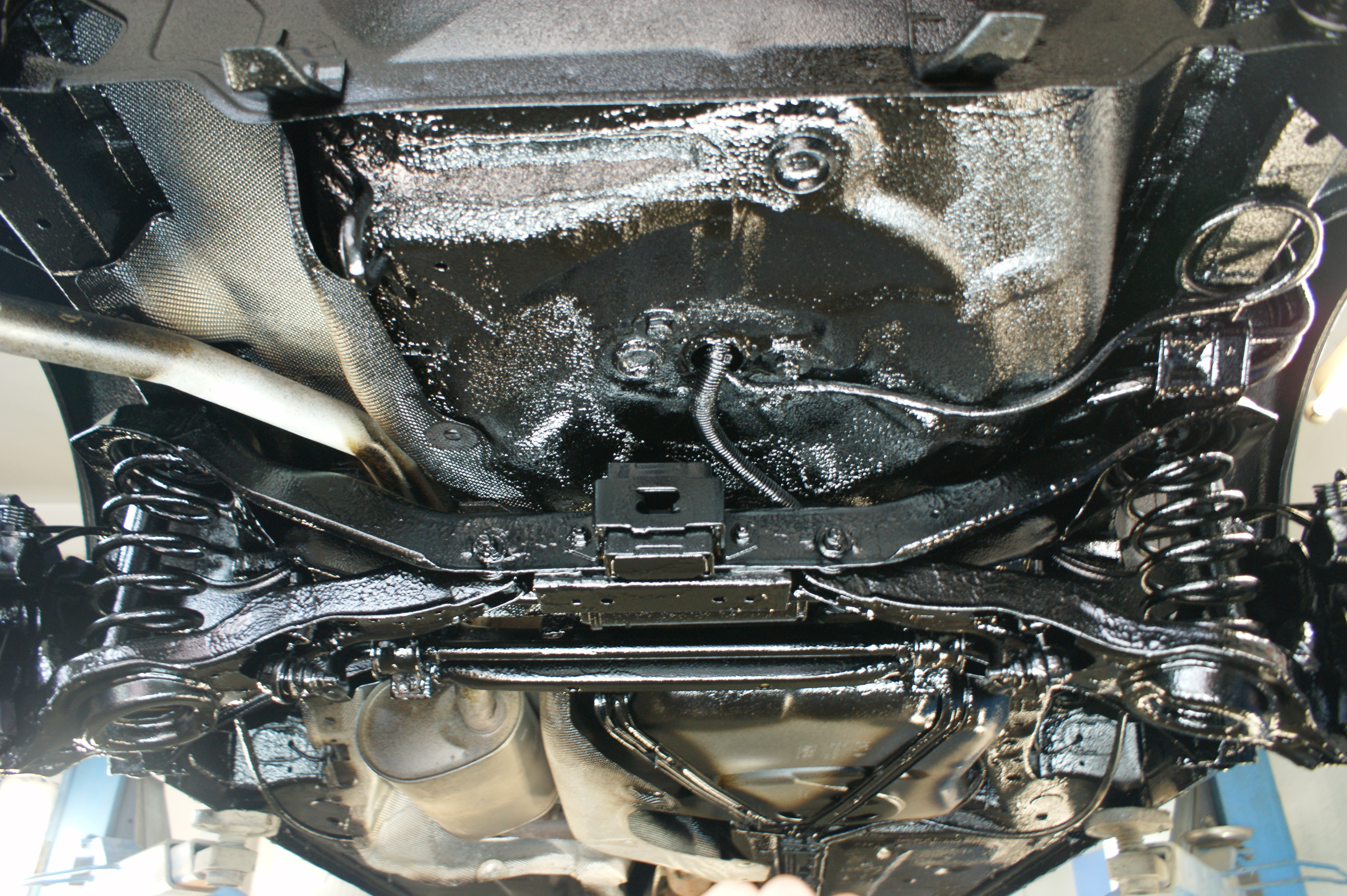

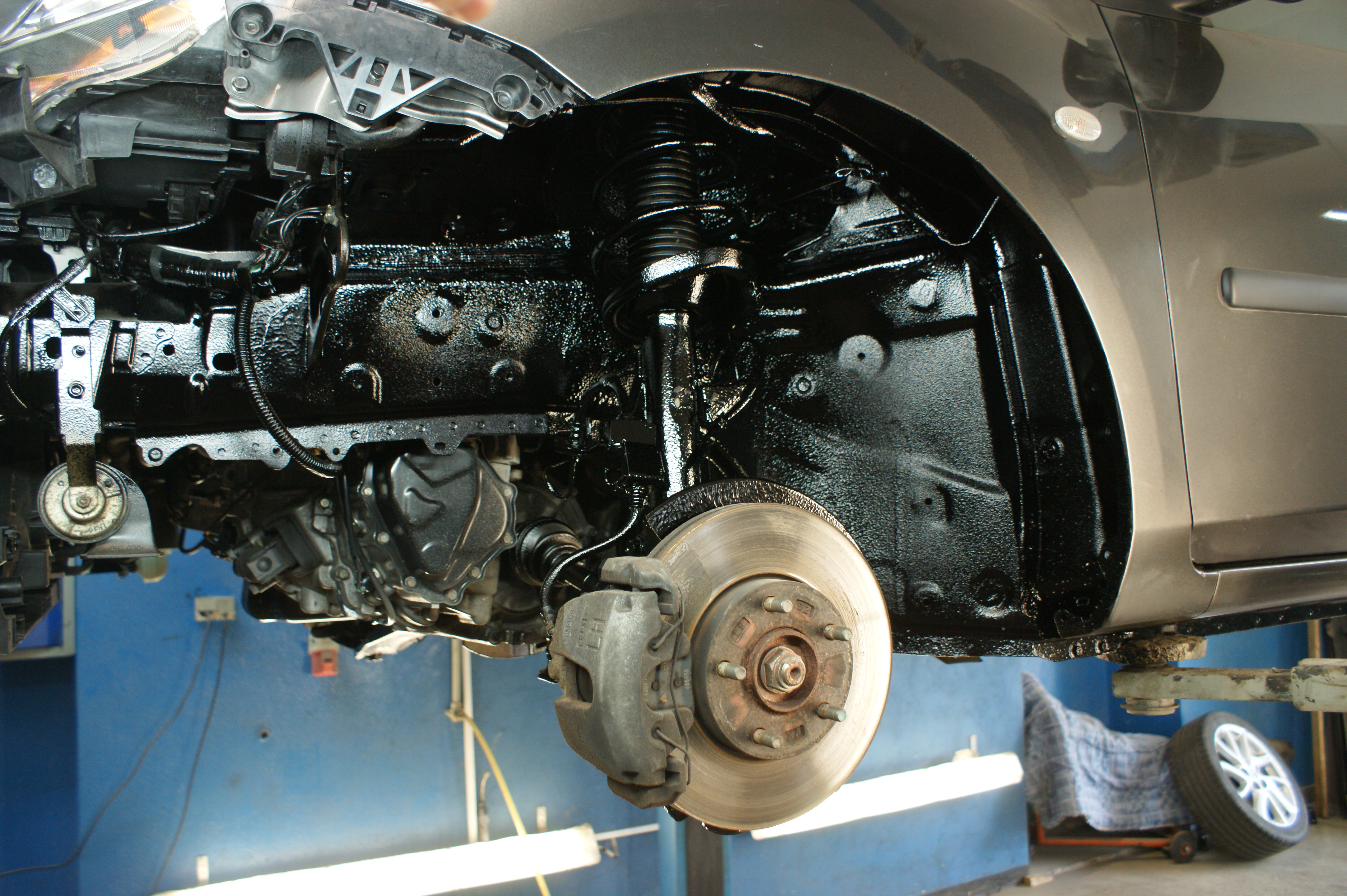

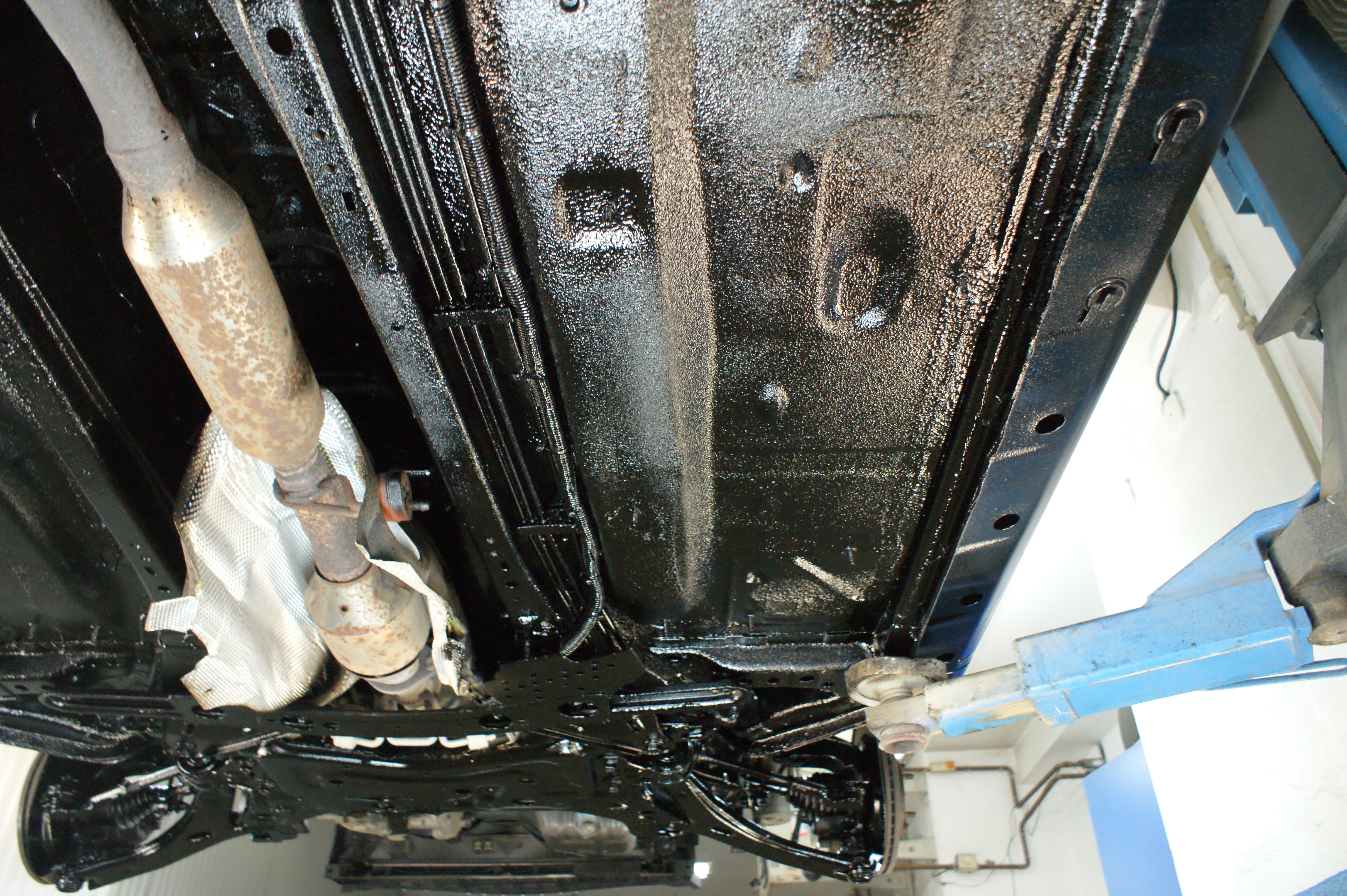

I warstwa finalna: Noxudol 900 na całym podwoziu:
Trwało dosyć długo, ale z efektu jestem bardzo zadowolony. Mam nadzieję, że wytrzyma długo i nie będę musiał martwić się o rudą na podwoziu.

Postprzez rafałmazda » 22 maja 2017, 19:28
wygląda na profesjonalną robotę <spoko>

Postprzez KMBak » 22 maja 2017, 20:57
Ładnie zrobione. Będzie służyć. <spoko>

Postprzez ezg_siwy » 23 maja 2017, 09:51
Zrobione profesjonalnie.
Też muszę się zorientować, bo w przyszłym roku wypadałoby odświeżyć konserwę.

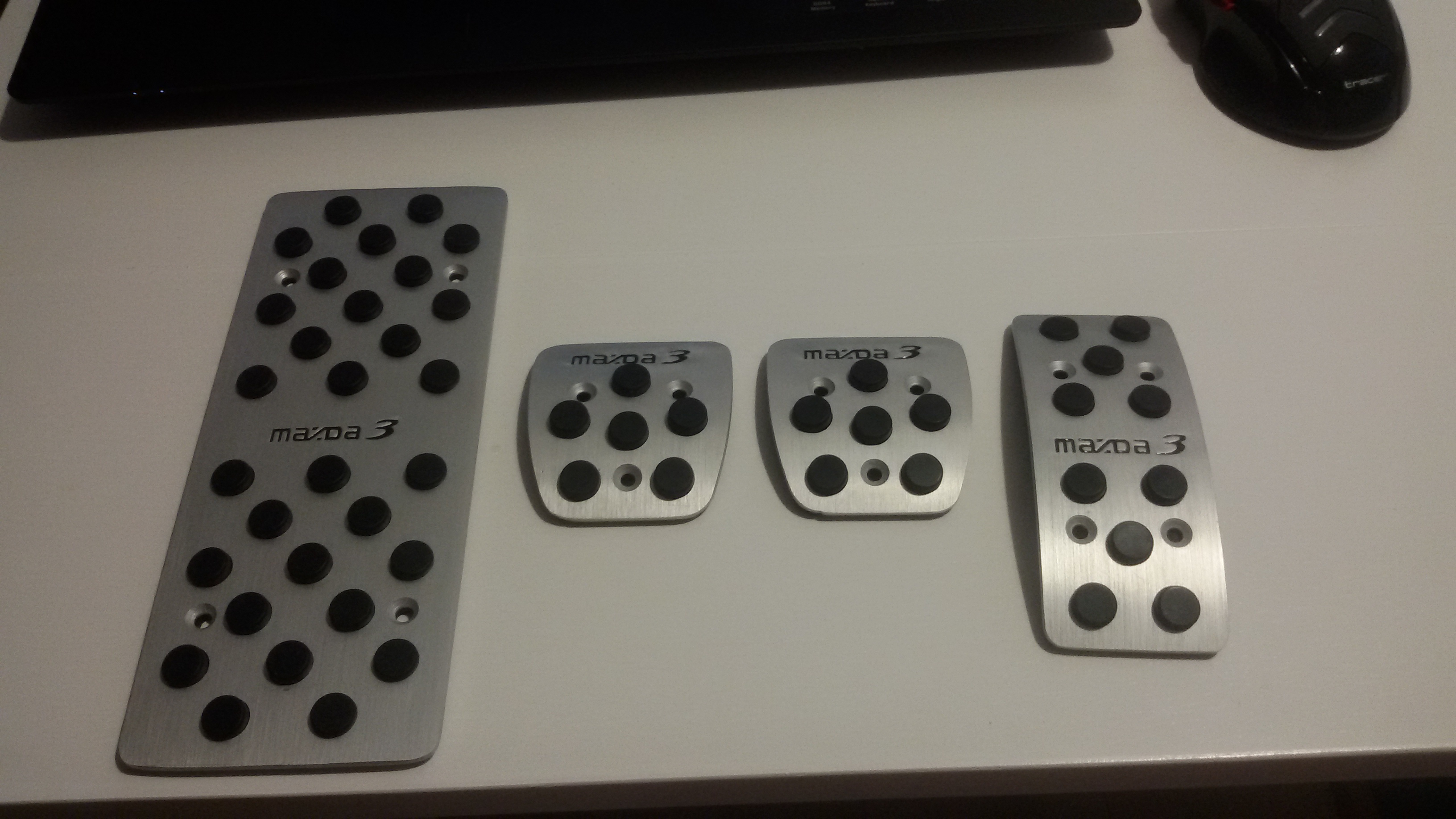

Postprzez Adam23 » 7 cze 2017, 19:55
W końcu przyszły ;)

Postprzez twardy103 » 7 cze 2017, 20:36
OE czy ali? Też troche poluję ale OE drogie jak... :(
