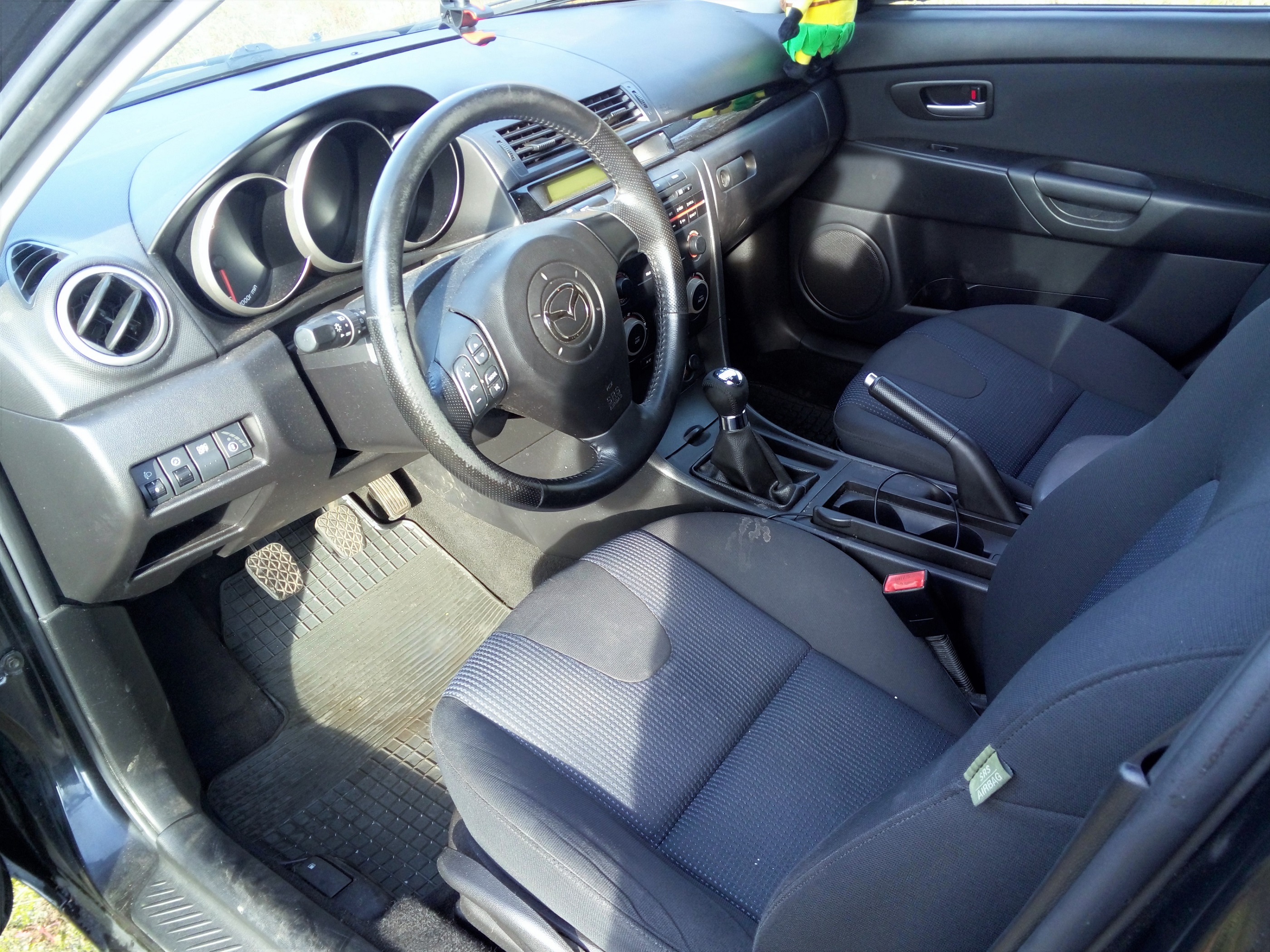

jak drążek zmiany biegów jest w miarę cala to możne miał lub miała na palcach pierścionki bardzo podatna jest an to kierownica w BK.
cale szczęście ładne obszycie nie jest bardzo drogie.

No faktycznie ta kierownica podejrzanie wytarta, ktoś miał bardzo szorstkie dłonie :P

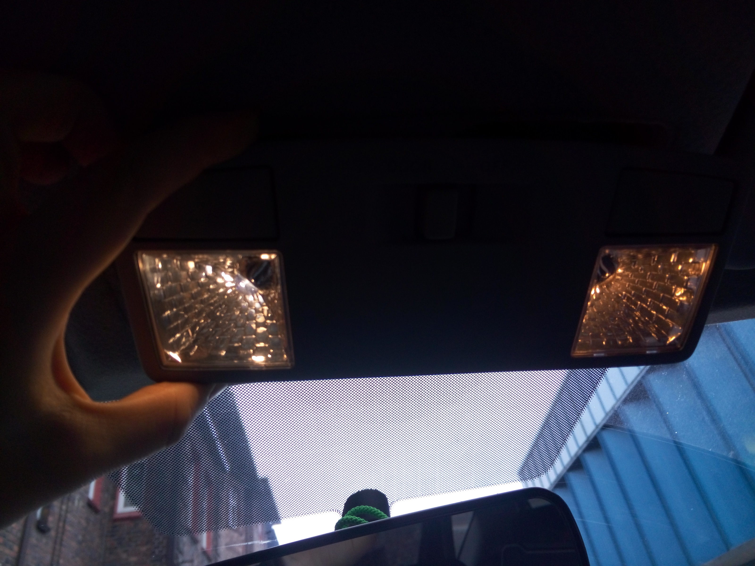

Kilka dni temu jako że dobrałem się do podświetlenia podsufitki pobawiłem się kilkoma rodzajami żarówek:
Porównanie Philips Blue Vision (z lewej) z jakąś zwykłą która tam była:
Philips vs zwykła
Oraz Philipsów z jakimś pierwszym lepszym Ledem z bodajże Tesco za niecałe 2zł sztuka:
Philips vs Led
Chciałem już zostawić ledy, jednak okazało się, że dwa takie same świecą minimalnie innym kolorem <oczy>
Zamówiłem już sobie komplet żarówek do podmiany, jak przyjdą i będę mieć trochę czasu to je powymieniam oraz zrobię w końcu działające podświetlenie popielniczki i zapalniczki, którego nawet nie byłem świadom, że jest <rotfl>

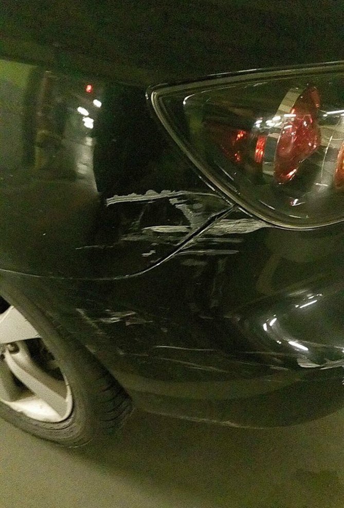

A teraz z mniej przyjemnych rzeczy, nie polecam wsiadać (a jeśli już to z pełnym skupieniem) do auta po maratonie filmowym w kinie, chwila nieuwagi, z podziemia wyrasta barierka na parkingu i kilka stówek w plecy...
Jakość kiepska, blacha do wyciągnięcia, lakierowania, zderzak na szczęście cały

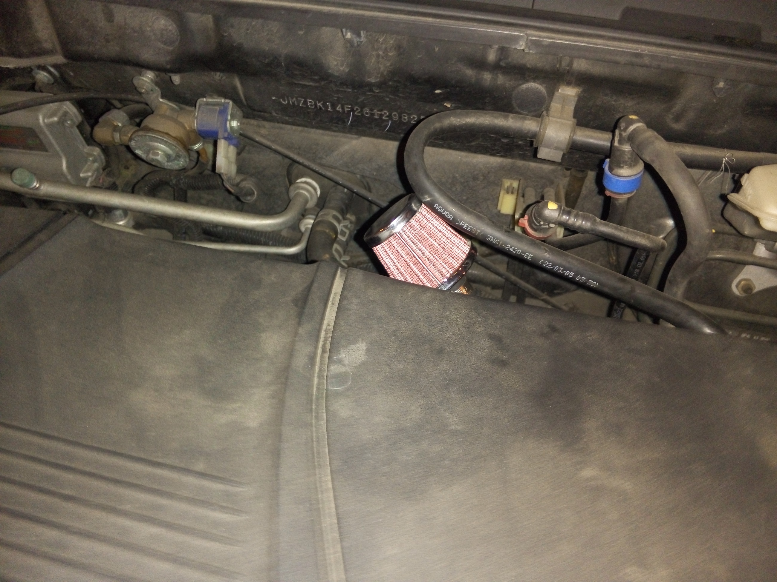

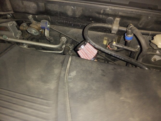

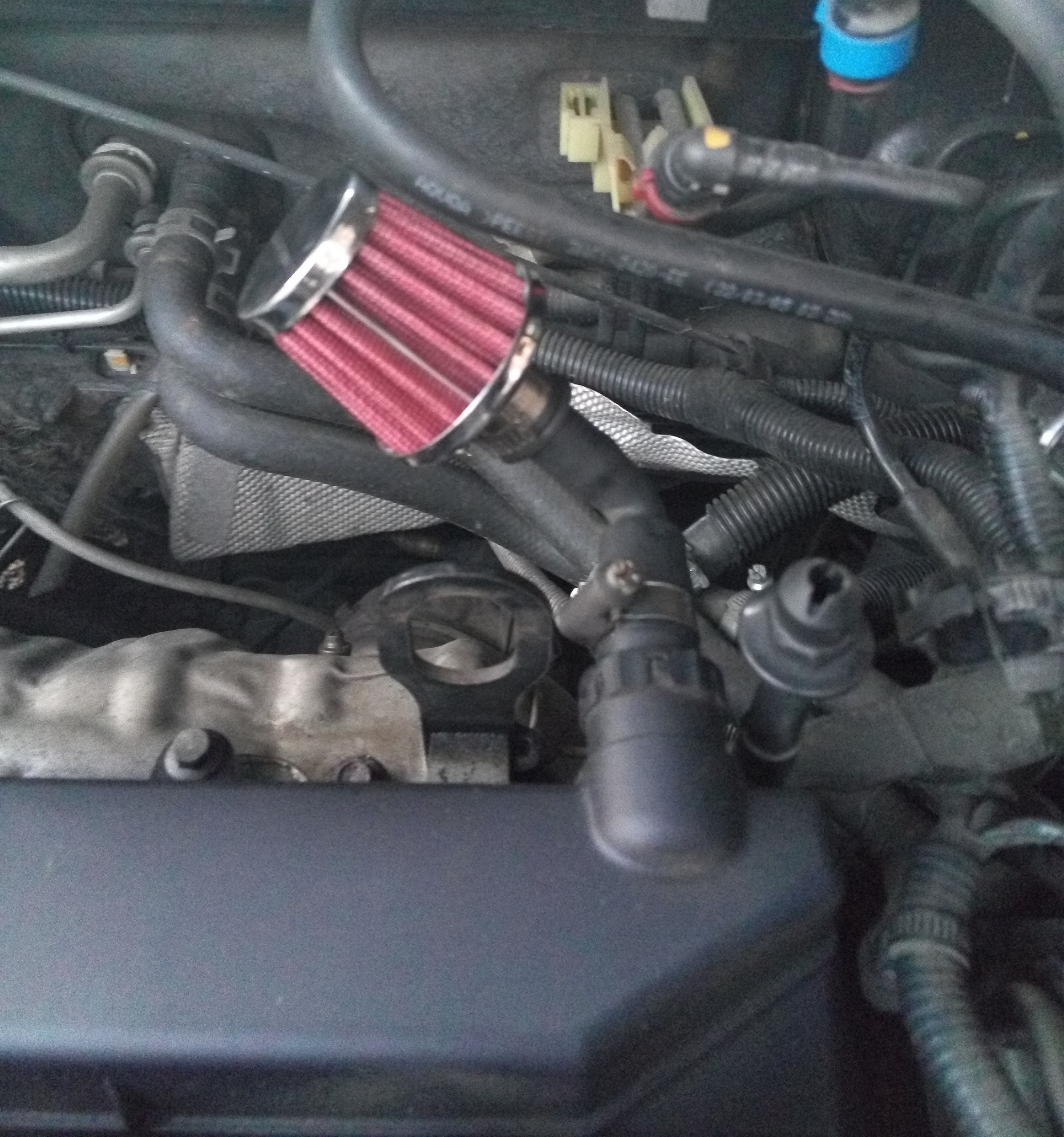

173k km. Dziś wygospodarowałem trochę czasu na wymianę termostatu, który mi się nie domykał, auto przez to dłużej łapało temperaturę, na szybszej trasie potrafiła ona nawet spadać, tak samo jak przy puszczeniu ciepłego nawiewu wewnątrz. Teraz temperatura łapie się dużo szybciej (tak jak wtedy, gdy kupiłem auto).
Przy okazji, w sumie testowo podpiąłem filterek odmy, ponieważ akurat był pod ręką (kupiony z myślą auta od brata, kupiony zły rozmiar), a jako że niedawno czyściłem przepustnicę, to po co ją znów brudzić ;P Ponoć w kabinie może być czuć zapach spalonego oleju, jeśli tak będzie przywrócę oryginalną odmę i może poproszę św. Mikołaja o oil catch tank ;)
Filterek bez pokrywy
Filterek z pokrywą

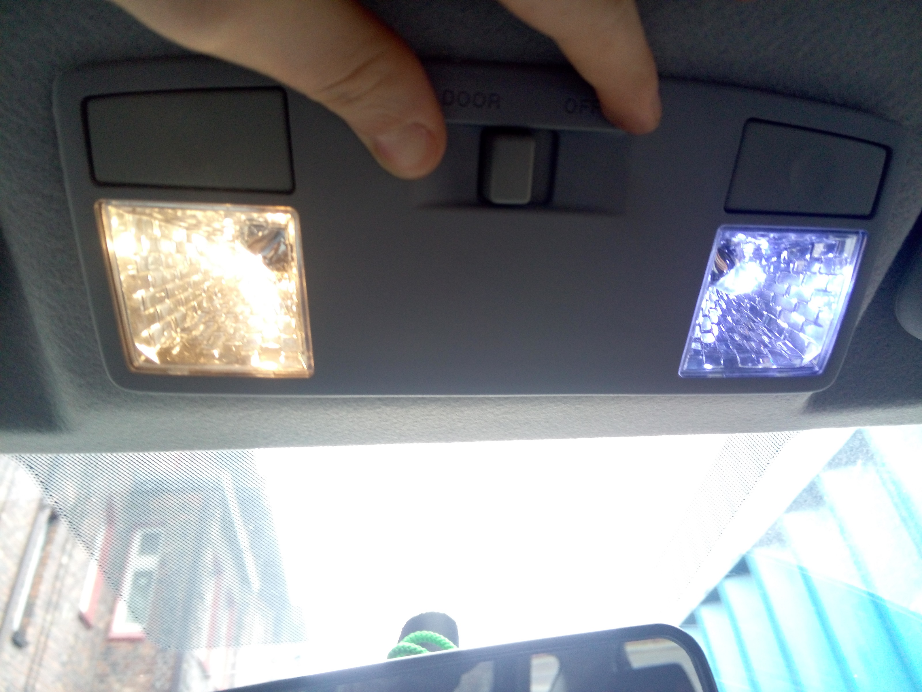

Tak wiem, telefon mi się nie wyostrzył, ale wiadomo o co chodzi :D Dodam, że po zgaszeniu silnika wskazówki zostawały w tym miejscu, w którym były przed zgaszeniem, strzelam, że to co widać na filmiku jest efektem jak by "zresetowania" tego co one wyświetlają, nie mniej jednak fajnie było by to mieć fabrycznie, zawsze podobał mi się ten efekt :D
Podświetlenie wnętrza
