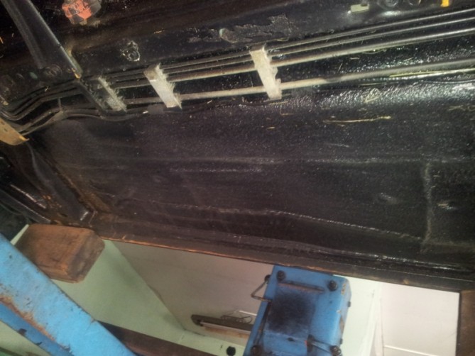

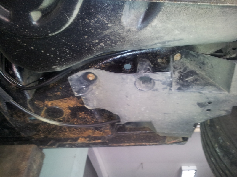

Dzisiaj byłem u zaprzyjaźnionego mechanika, który udostępnił mi podnośnik i obejrzał auto od spodu.
Niestety zmuszony jestem powiedzieć, że konserwacja podwozia została delikatnie mówiąc słabo zrobiona. Na znacznej powierzchni podwozia już przebija ruda. Wg mnie jeśli było by wszystko zabezpieczone dobrze to powinno być czarno pod spodem a tu niestety jest inaczej. Dodatkowo wyszedł cieknący amortyzator prawy przód i osłona przegubu wewnętrzna z lewej strony. Części zamówione do weekendu będą wymienione.
Fotki poglądowe poniżej.
Kilka fotek z dnia zakupu (tankowanie przed powrotem i chwila odpoczynku).
Osłona przegubu wewnętrzna lewa strona
Amortyzator prawa strona
Środek – wygląda chyba najlepiej z całości podwozia
Lewa strona tył
Prawa strona tył

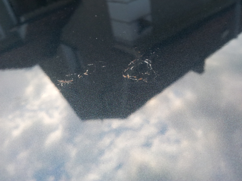

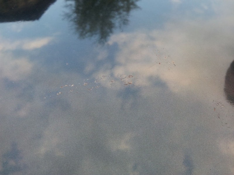

Niestety po polerce okazało się, że na dachu wychodzi rdza <boje się> Jeśli okaże się że trzeba będzie dach malować to będę zły <rotfl>
Puki co, każdy nowy dzień przynosi nowe koszty ehhh
Wymiana ksenona i demontaż lampy
Widok wychodzącej rdzy na dachu

Postprzez KMBak » 6 sie 2014, 18:56
No to słabo... Ale nie wierzę, że nie było tego widać przed polerowaniem. Swoją drogą rdza na dachu to dziwny widok. :|
Od: 12 lis 2011, 13:36
Posty: 3821 (129/80)
Postprzez buczos » 6 sie 2014, 19:29
a nie widać w tych miejscach mechanicznego ubicia / uderzenia? Może było mocno porysowane ? Wydaje mi się, żę tak samo od siebie i tak od zewnątrz by raczej nie wyszło. Chociaż to mazda... rudy można się spodziewać wszędzie <rotfl>
Na tych zdjęciach widać jakby bezbarwny się trochę "złuszczył" ...

Postprzez Pyton162 » 6 sie 2014, 21:21
papier wodny 2000 lub 2500 , potem polerka i zobacz co sie będzie działo. Gorzej juz byc nie moze :D Jak coś to pomalujesz lub okleisz dach folią :D . Z ruda na dachu to jeszcze w mazdach nie mialem do czynienia. Na 22 letniej BG nie mamy rudej na dachu <rotfl>
