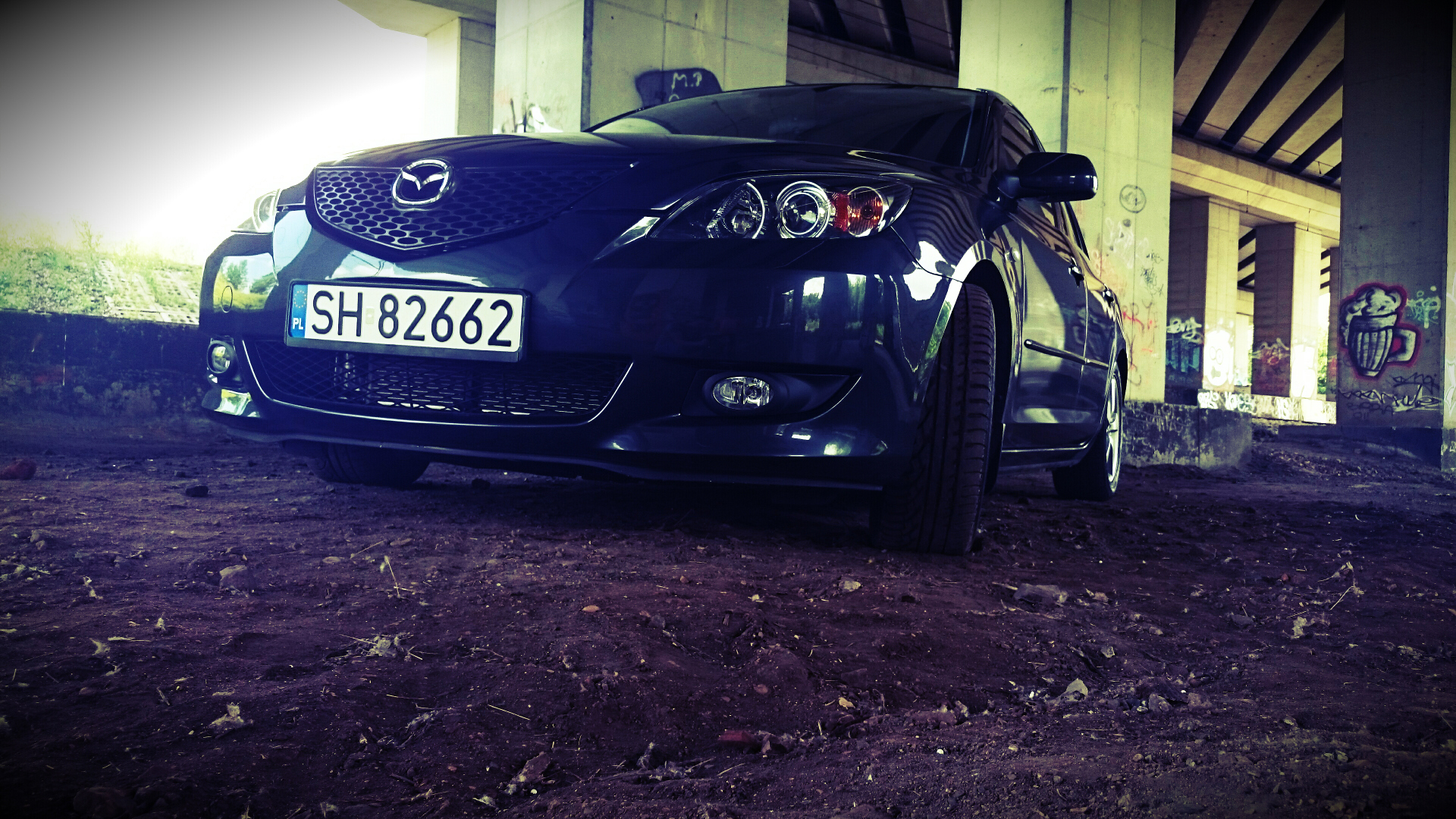

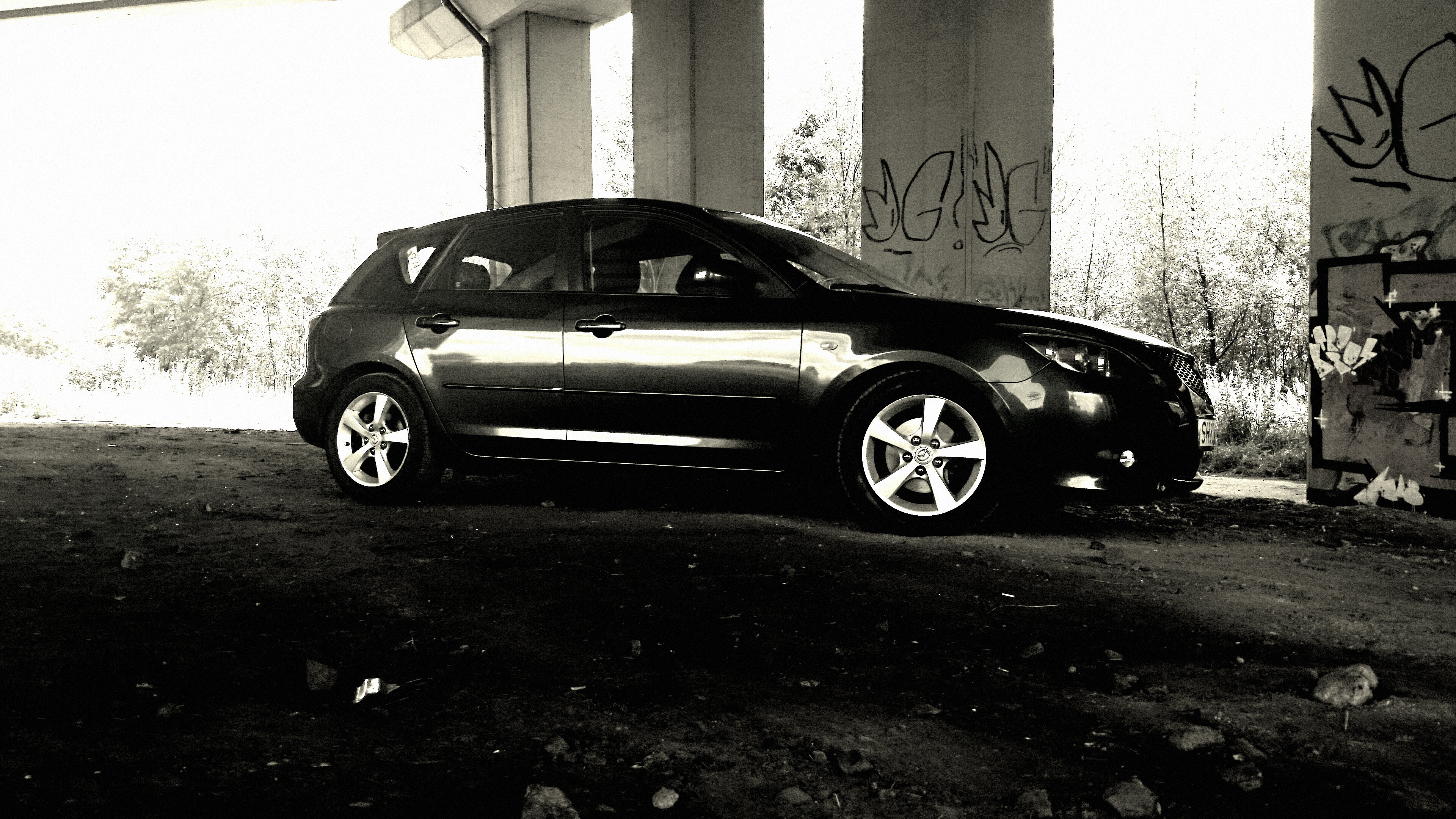

Postprzez Bejsu » 15 lip 2014, 20:41
Widać ładny, zadbany egzemplarz! No i lotka robi robotę! :) Sesja ciekawa, czekam na więcej zdjęć! :)

Postprzez talk_about85 » 16 lip 2014, 08:49
Gratuluje bycia wiernemu marce i wyboru trojki jak nastepczyni <spoko>. Nie wiem czy zwrociles uwagę ale czesc elementow masz z wersji przedliftowej szczególnie mam na myśli przedni zderzak ale grill i felgi również.

Postprzez Ślonski_dizajn » 19 lip 2014, 22:15
talk_about85 napisał(a):Gratuluje bycia wiernemu marce i wyboru trojki jak nastepczyni <spoko>. Nie wiem czy zwrociles uwagę ale czesc elementow masz z wersji przedliftowej szczególnie mam na myśli przedni zderzak ale grill i felgi również.
Na moje oko to zderzak i grill są zgodne z wersją poliftową, mogę nie mieć pewności co do felg ale tu akurat moim zdaniem kwestia gustu aniżeli wersji ;)
Od: 29 cze 2014, 13:33
Posty: 66 (1/1)
Skąd: Chorzów->Bestensee
Auto: Mazda 3 BK 2.0 LF 150 KM 2006 TOP Aurora Blue
Mazda 323F BJ 1.5 ZL 88 KM 1998 Exclusive
Postprzez Paolo » 20 lip 2014, 09:30
Ślonski_dizajn napisał(a):Na moje oko to zderzak i grill są zgodne z wersją poliftową, mogę nie mieć pewności co do felg ale tu akurat moim zdaniem kwestia gustu aniżeli wersji
Tutaj akurat kolega talk_about85 ma rację zderzak z przedlifta, zwróć uwage na halogeny.

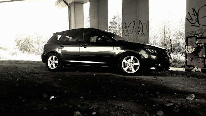

Postprzez tomek-waw » 20 lip 2014, 14:40

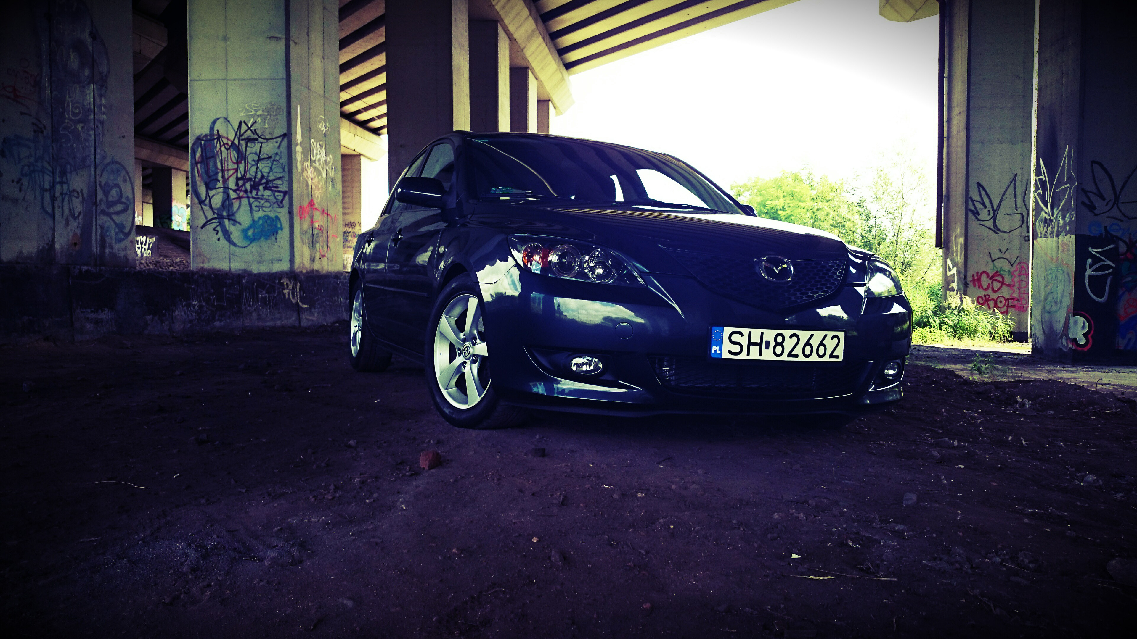

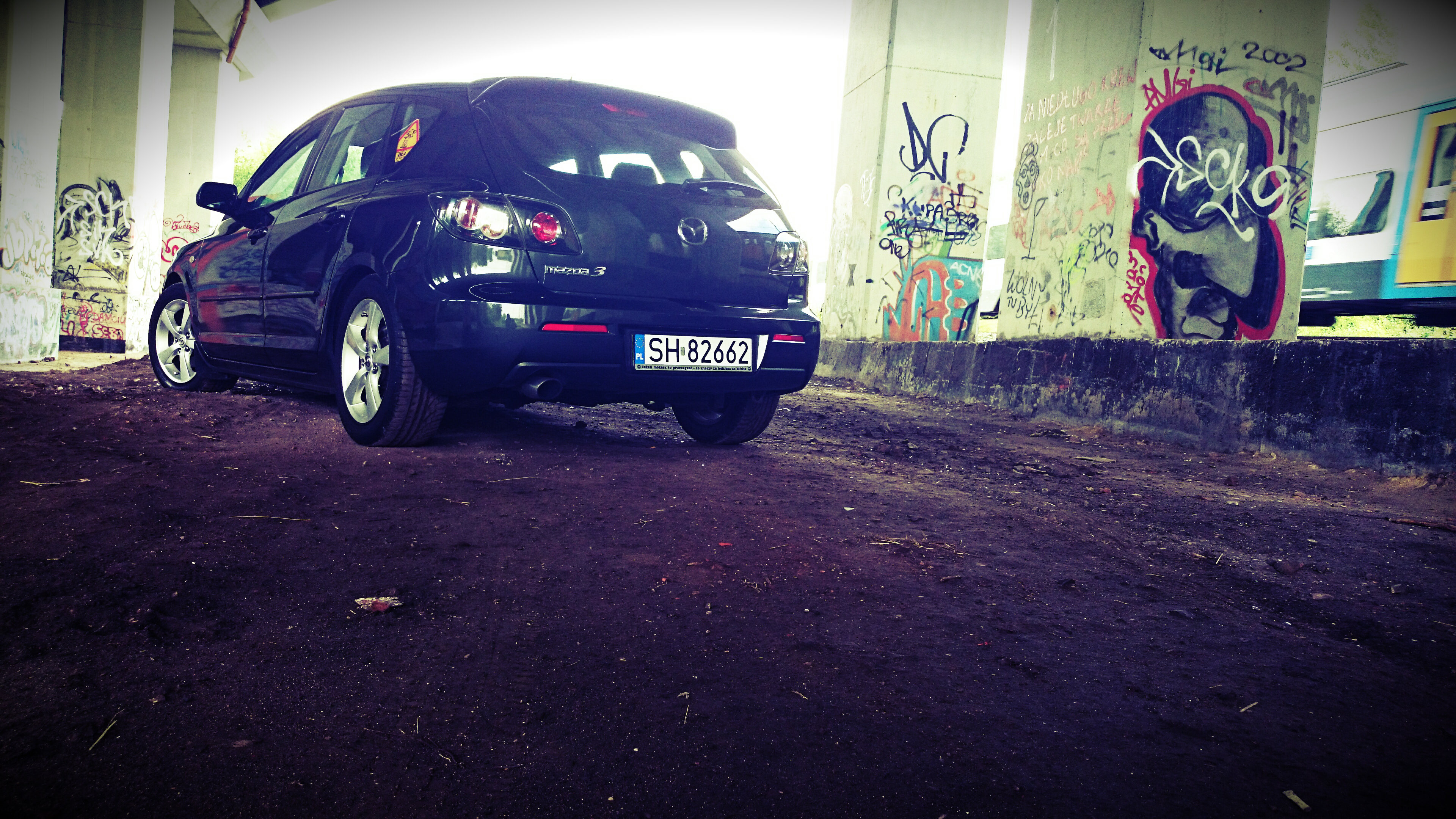

Inaczej jak inni, najpierw krytyka.
Nie baw się w fotografa bo nie bardzo Ci wychodzi.
Zdjęcia do bani. Zrobione pod światło, przebarwione.
Cyknij w dzień w plenerze bez cudaków. Na pewno będą lepsze od tych "pod wiaduktem" ?
Teraz ani koloru ani szczegółów nie widać.

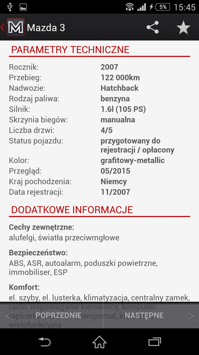

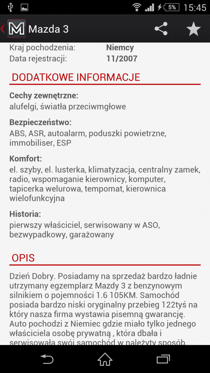

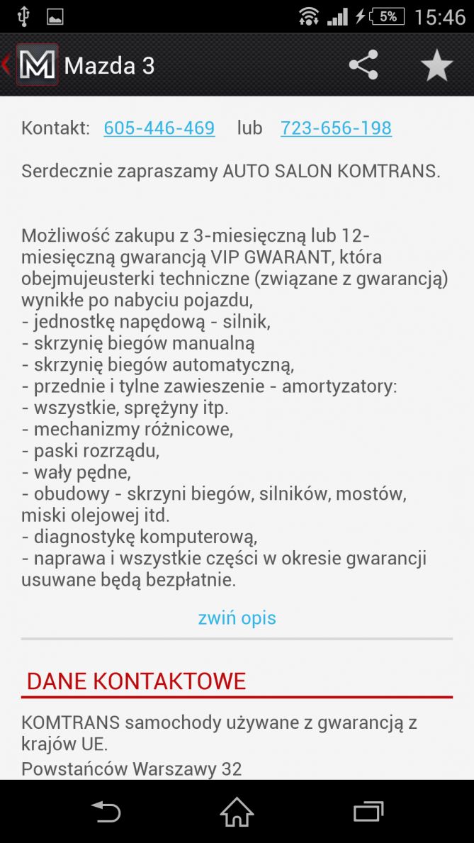

Postprzez Ślonski_dizajn » 13 sie 2014, 19:51
tomek-waw napisał(a):Jedna ważna rzecz, której nikt nie zauważył ?
Sprzedający nic nie napisał, że auto jest bezwypadkowe. Więc żadnych pretensji mieć nie można.

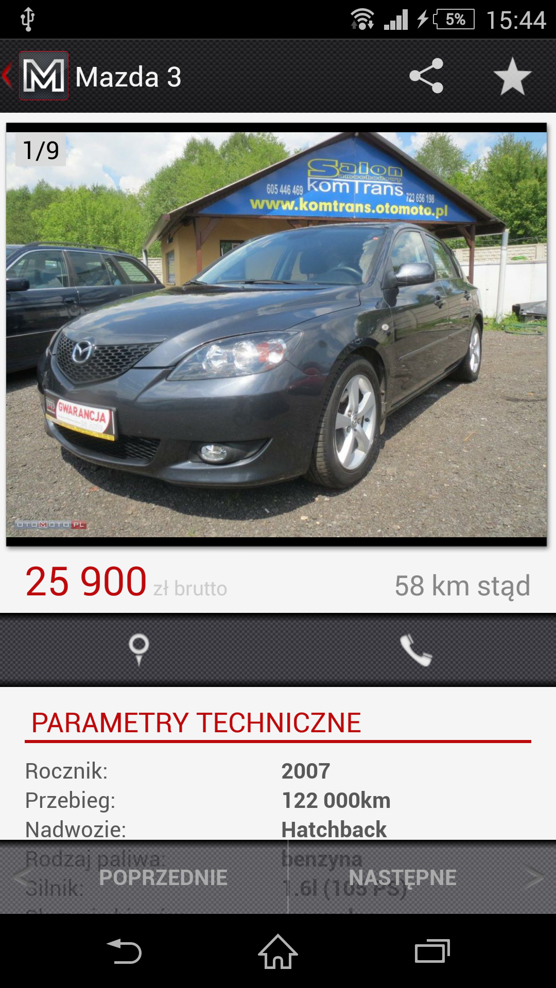

We wcześniej aukcji było zaznaczone że bezwypadkowy i facet też się zarzekał że tak jest, pojechaliśmy do stacji diagnostycznej i nic nie wyszło, komputer wyświetlił tylko błąd akumulatora, a facet że go wyciągali żeby naładować. Po usunięciu już nie wyskoczył więc stwierdziłem wtedy że wszystko jest OK. Zaufałem troche za bardzo diagnoście. Rozmowy były długie i jeden koleś przeczył temu co mówił drugi. Samochód oddałem na zasadzie sprzedaży.
talk_about85 napisał(a):Może napisze nieskromnie ale mialem nosa i to chyba ja Cie naprowadziłem ze może może być cos nie tak. <piwo> się należy hehe. Przeczytalem cala historie i powiem Ci ze miałeś i tak szczęście ze sprawa nie trafila do sadu bo mogloby się to długo ciagnac. Druga sprawa nie znam tych ludzi ale slyszalem już rozne historie wiec mam nadzieje ze sprawa zakonczyla się w miare polubownie żeby potem co się zlego nie dzialo :|.
Masz rację p<piwo> i to spore się należy :D

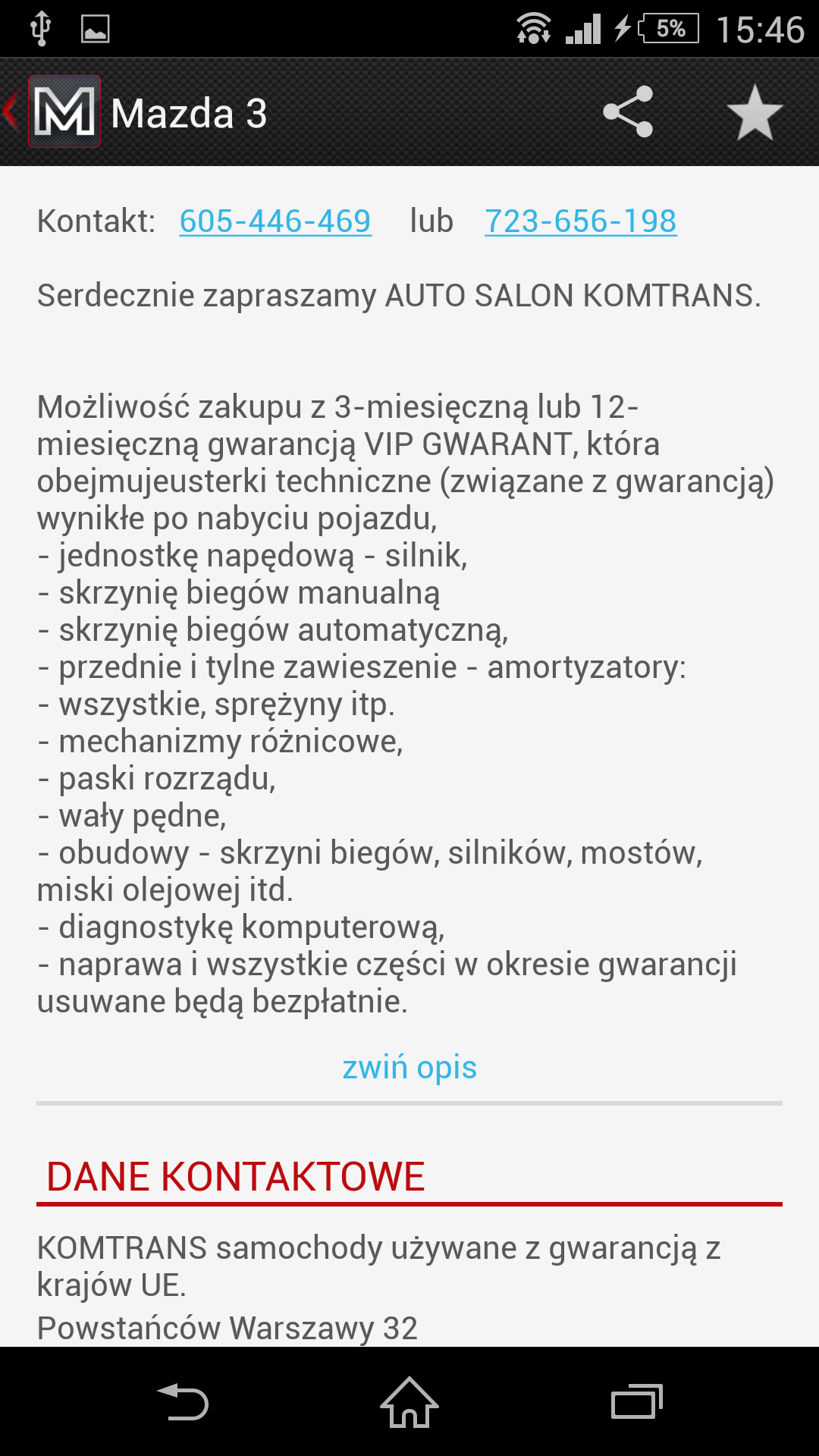

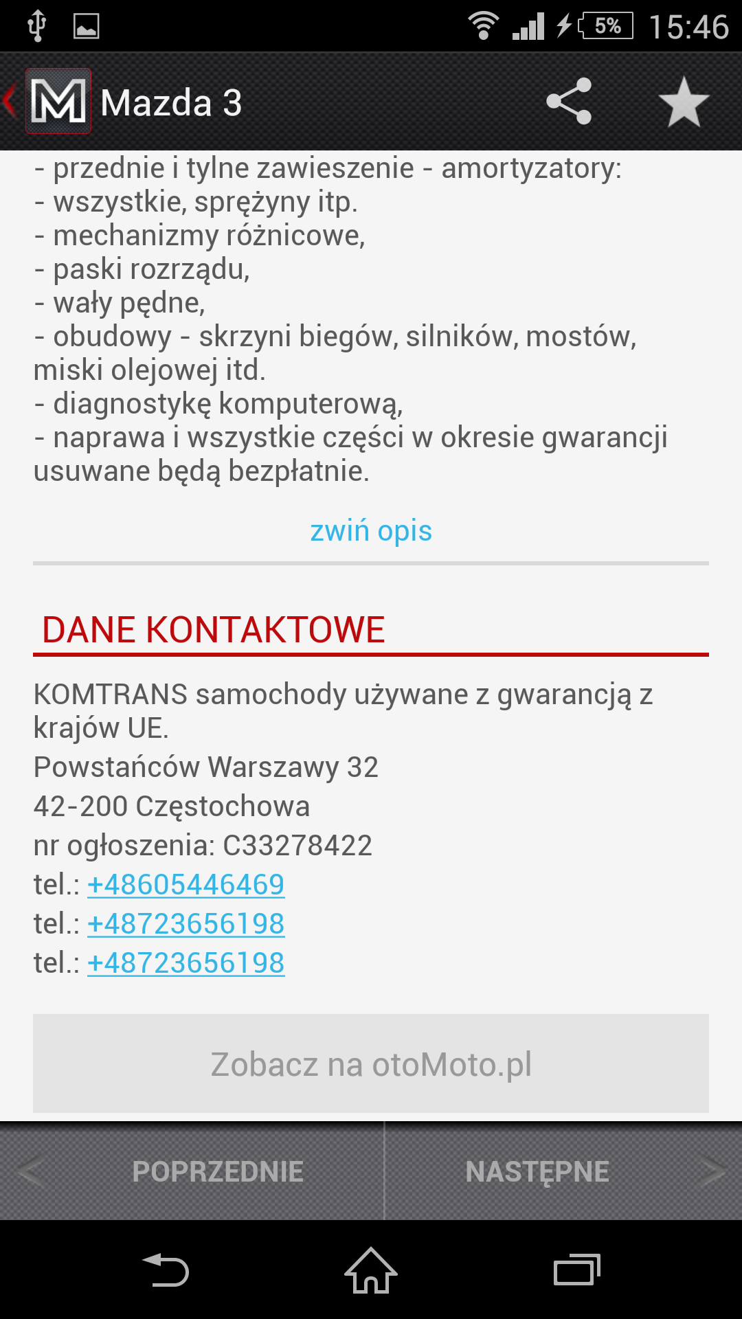

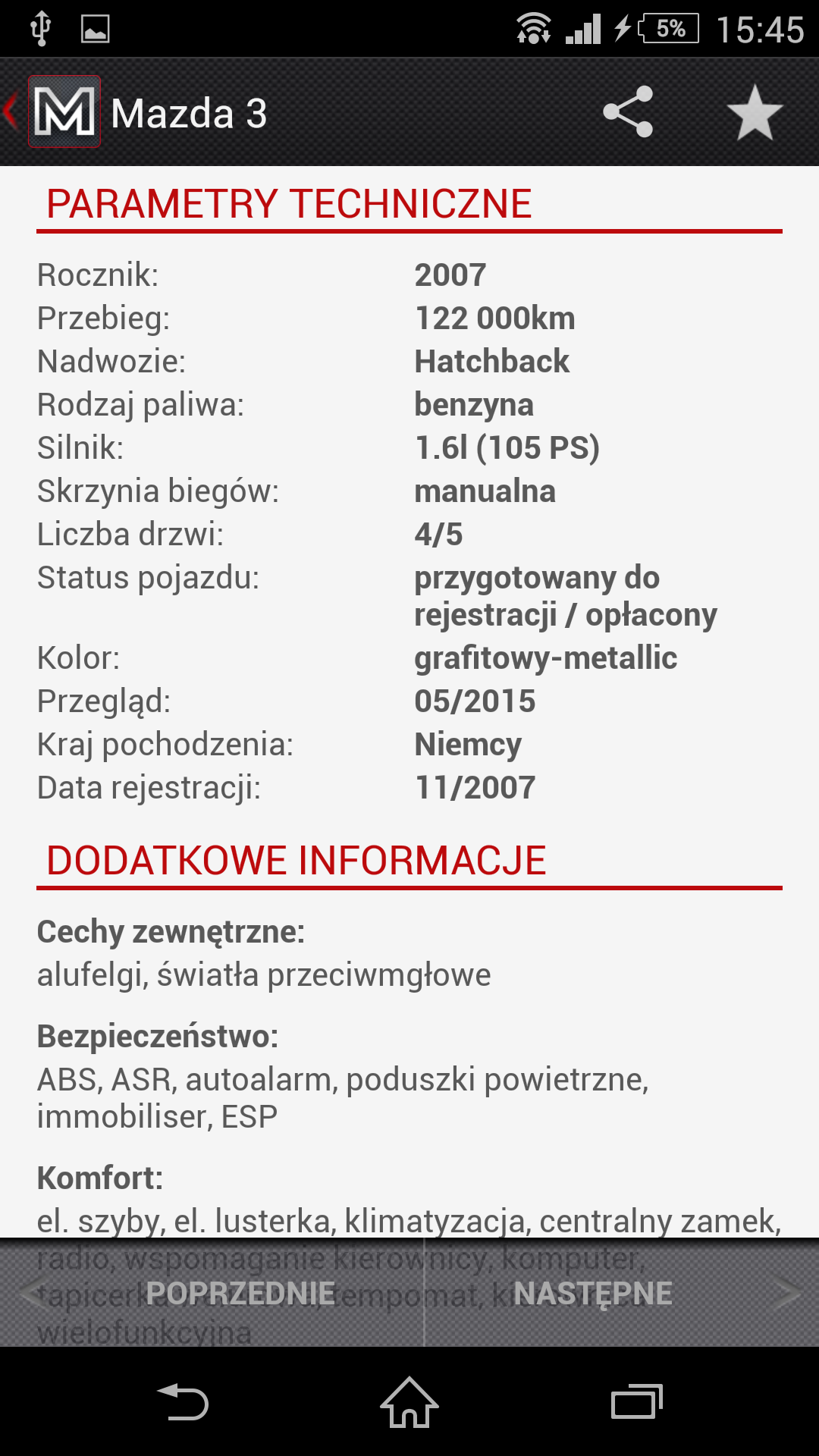

A tutaj pozwoliłem sobie wrzucić screeny z telefonu z tą starą aukcją. Generalnie to samochód ma aktualnie przejechane 124 kkm z hakiem a facet podaje już z zapasem że 130 kkm <rotfl>
