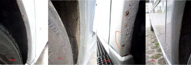

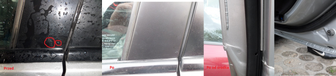

19.04 2014 usunięta wszelka rdza z nadkoli głównie ranty,parchy z ramek drzwi oraz dodatkowe zabezpieczenie rantów przezroczystym woskiem anty korozyjnym bernera stosowanym w VW-enach
Samochodem zajmował sie Grzegorz Nowak mający zakład blacharsko lakierniczy w Niepołomicach robota wykonana na 6-stke:D koszt 600zł

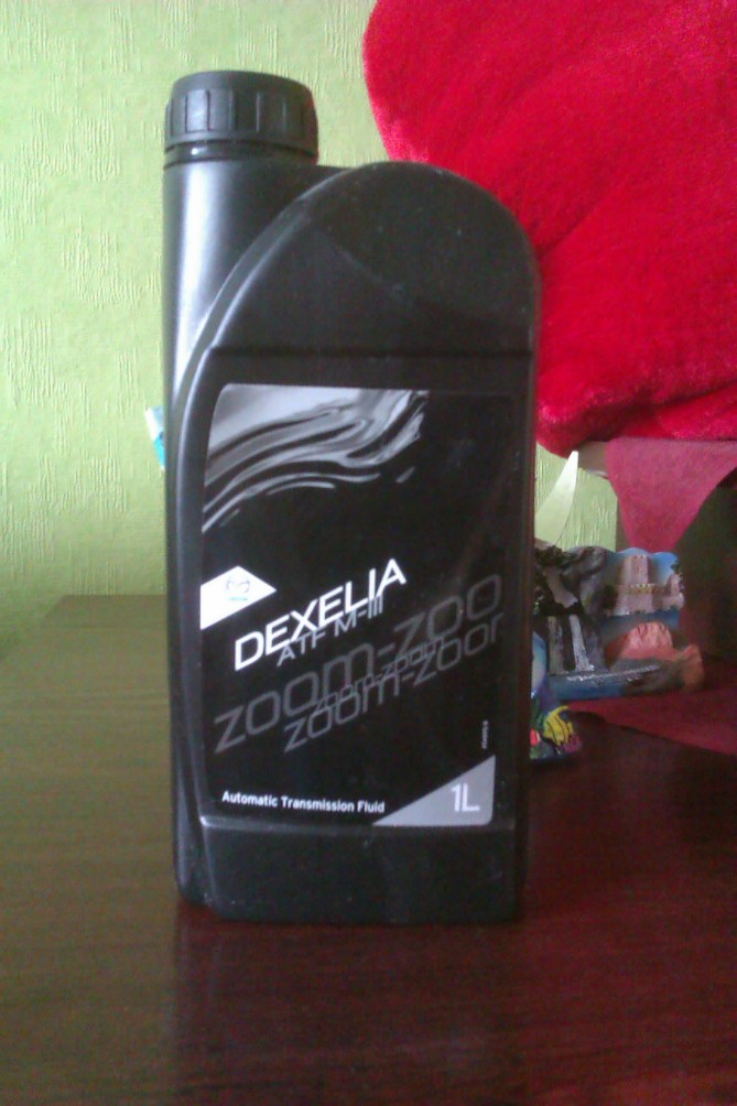

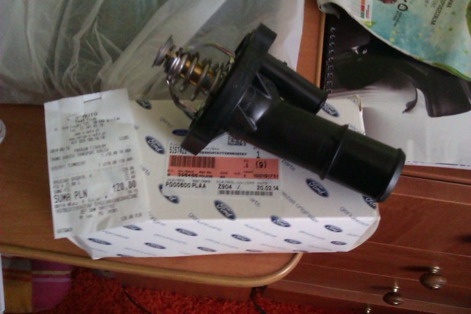

18.06.2014
Wymieniono termostat na oryginalny fordowski(120zł) oraz zmieniono plyn od wspomagania na dexelie atf m-III (50zl)+ robocizna 60 zł
łączny koszt 230zł

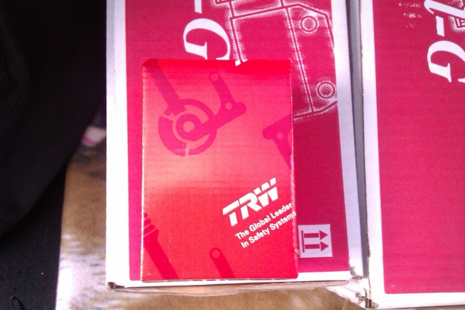

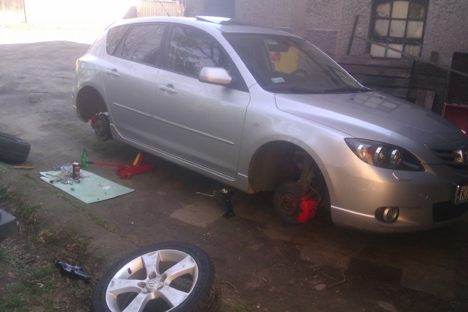

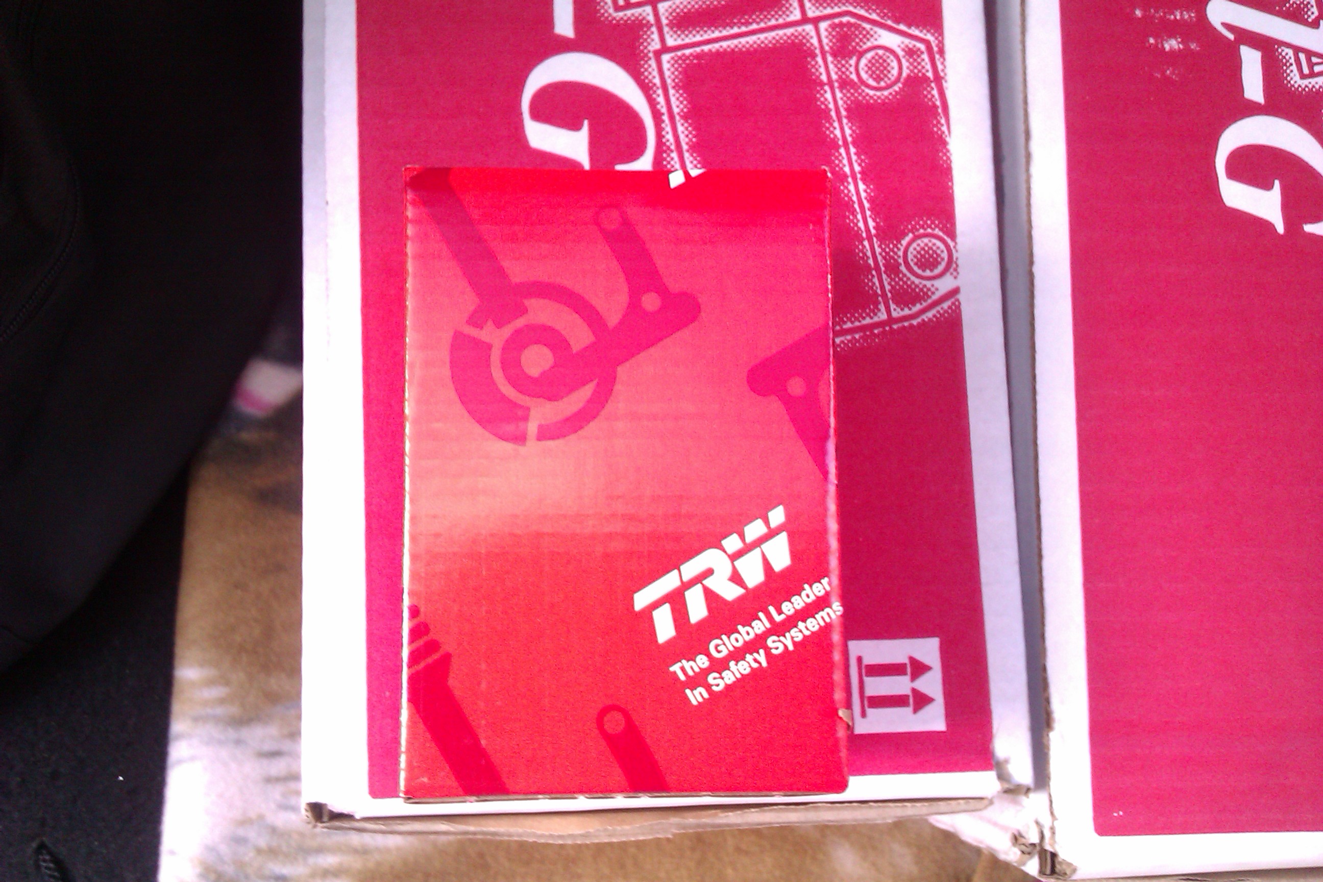

25.06.2014
wymiana:
amortyzatorów Kyb 182zł/szt x2
sworzeń zawieszenia lewy TRW (TRWJBJ822)53ZŁ
tuleja wahacza przedniego tylna TRW 73zl/szt x 2 (TRWJBU661)+Sruby 20zł (inny skok gwintu)
tuleja wahacza przedniego przednia TRW 24zł/szt x 2 (TRWJBU660)
osłony i odboje KYB 29ZŁ/komplet (KYB910026)
łożyska amortyzatorów FEBI 35zł/szt x2(FEB30841)
robota 150zł
łączny koszt 880zł

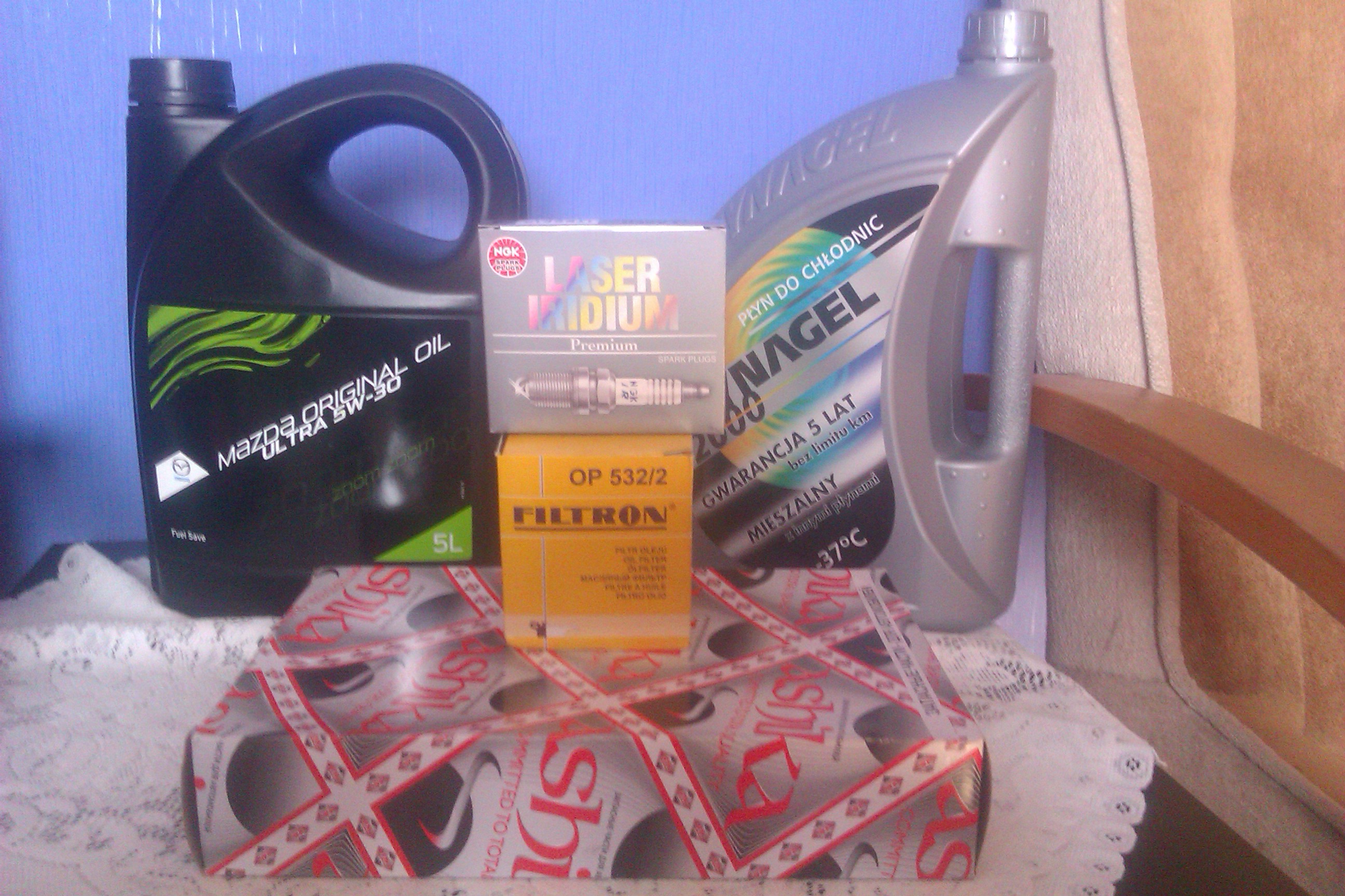

4.09.2014
pasek wielorowkowy Gates 6PK1305 cena 48zł
rolka napinająca DEX 03-407 cena 42zł
łączniki stabilizatora tył Blue Print ADM58523 cena 75zł/szt x 2
Olej Dexelia 5W30 130zł
filtr oleju Mann 20zł
wkładka Simota 105 zł
robota 100zł
łączny koszt 595zł

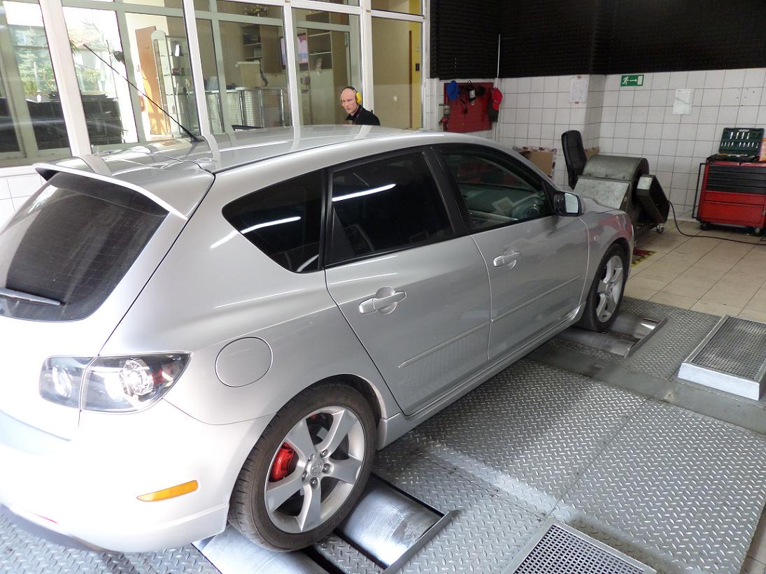

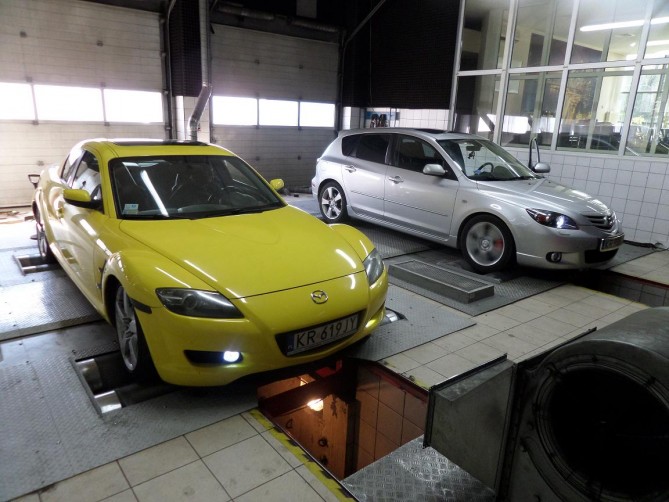

Przemo87 napisał(a):Pieknie,pieknie:) po dzisiejszym wykresie z Vtecha wydaje mi sie ze wóz potrafi nawet jechac A tak z moich sugesti,felgi i gril na czarno podkreśli to charakter auta.
gril to może nie ale chetnie bym znaczki pomalował na czarno i zastanawiam sie nad felgami bo chodzi mi po głowie pomalować na czarno:)

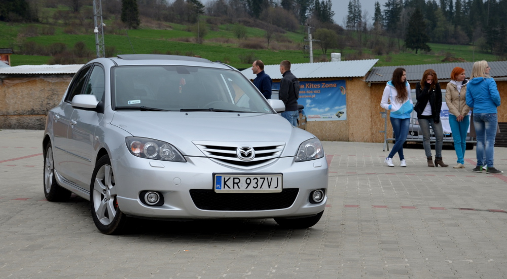

Fajny spot ... 1 auto i 5 lasek
ostatnio zwróciłem uwage że strasznie powoli zaczął nagrzewac mi sie samochód po zaczerpaniu informacji na forum padlo na termostat i była to dobra diagnoza kupilem oryginalny fordowski i po jego zmianie madzia odrazu zaczeła łapać temperature tak jak należy czyli szybko:D oraz odświeżony został płyn od wspomagania dexelia atf m-iii
