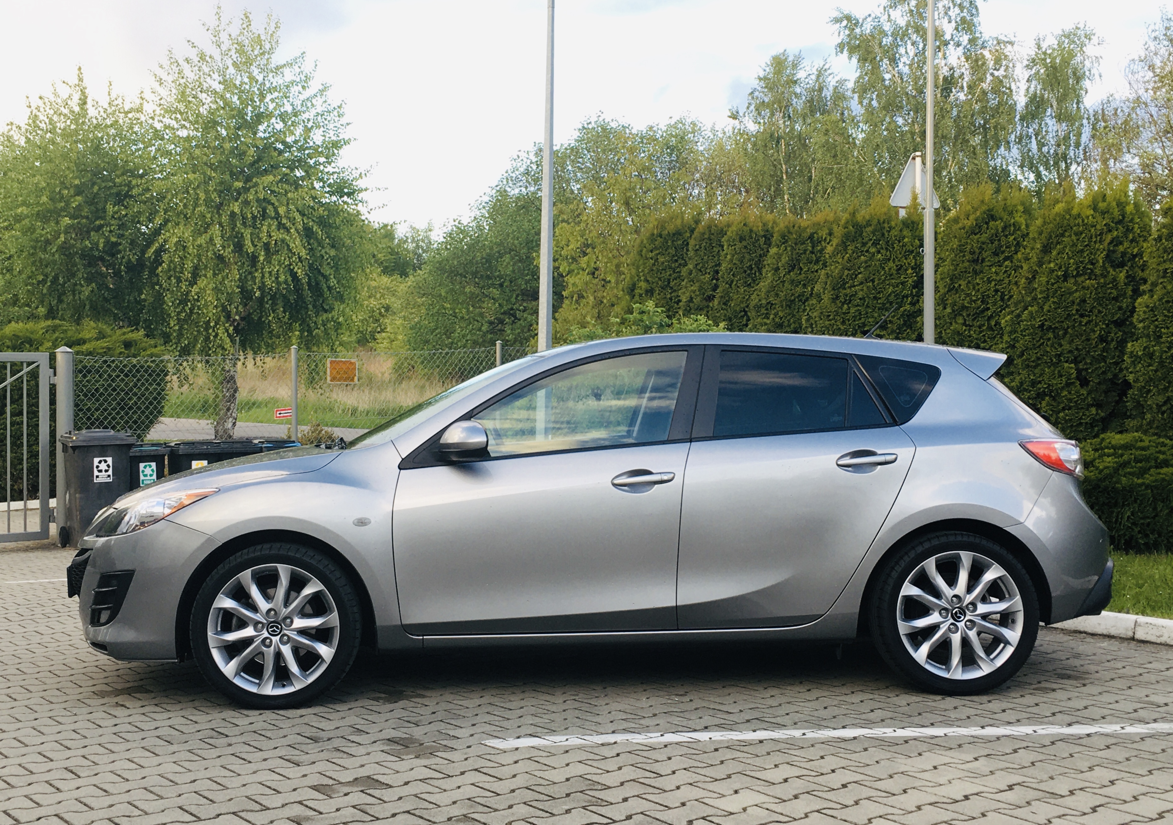

Oficjalnie Eibach wymontowany, już śpieszę z wyjaśnieniami dlaczego.. :(
– jednak dla mojej wygody było zwyczajnie za twardo, zawias w BL i tak jest w standardzie dość twardy
– miałem problem z wjechaniem do garażu i stres na mieście związany z krawężnikami
– kolejny problem był z przycierkami przy mocnym skoku zawieszenia spowodowanymi dołożonymi dystansami z tyłu.
Sprężyny sprzedałem bardzo szybko, z niewielką stratą $ (więcej zapłaciłem za montaż i demontaż)
Sprężyny robiły dużą robotę wizualną to fakt, ale uważam, że Mazda jest piękna w każdej postaci i cieszę się nią w dalszym ciągu jak niespełna rok temu <serduszka>
Nowy mały mod w postaci przyciemnienia szyb z przepuszczalnością 25% na zdjęciach poniżej :)
Jedziemy dalej ! <oczko>

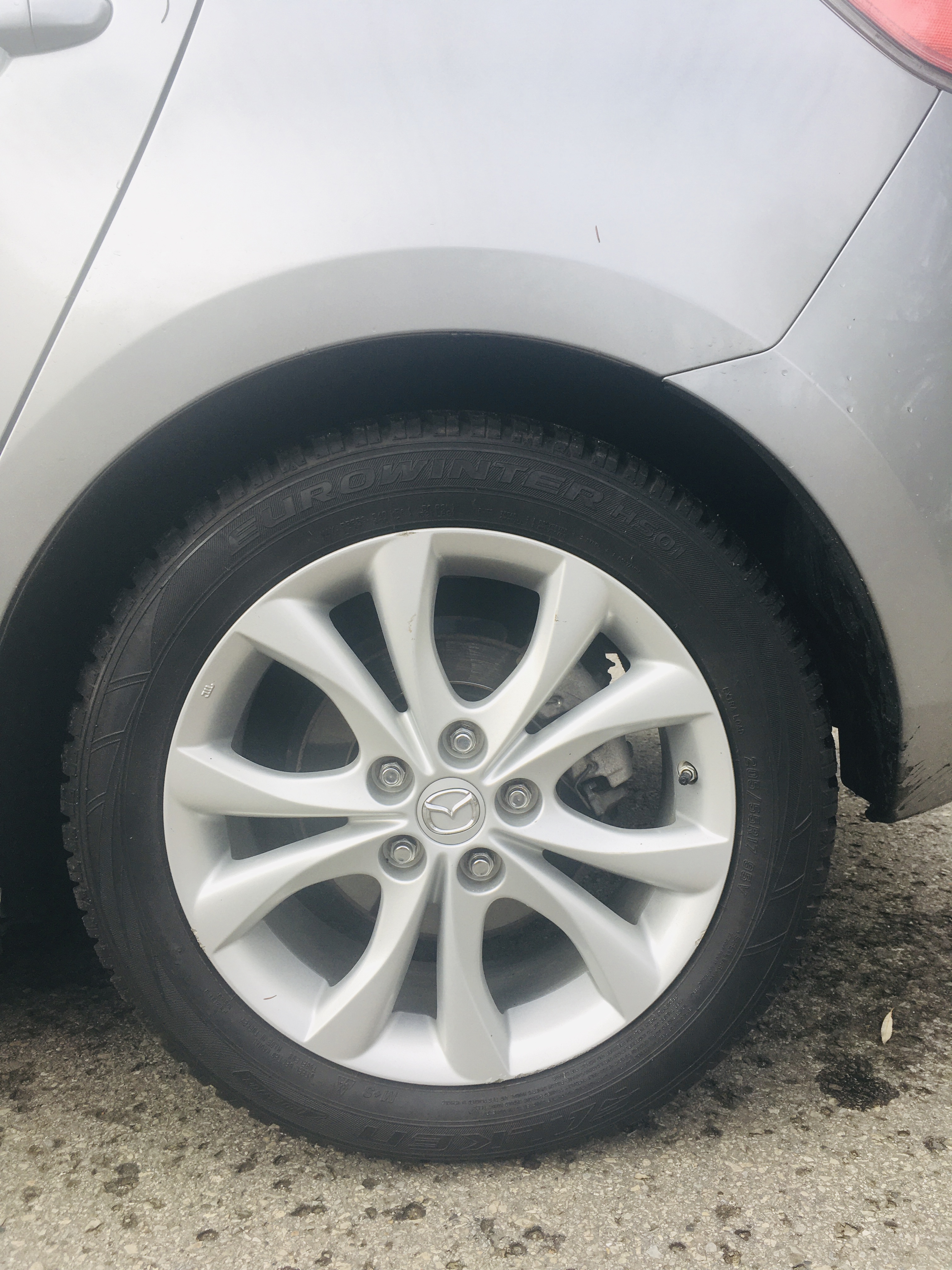

Sprzedałem letnie opony osiemnastki 225/40 i chce zamienić rozmiar na 215/50/18 ale nie mam pewności, że nie będzie tarło o nadkole. Zależy mi na tych oponach, bo mam szanse kupić nowe za śmieszna kasę.
Na zdjęciu opony 205/55/17, gdzie średnica koła jest mniejsza o 15mm od 215/50 R18.
Pomóżcie, doradźcie czy kupić ten rozmiar czy nie ryzykować.
P.S Zdaję sobie sprawę, że najlepiej i najbezpieczniej kupić 215/45.

Ogólnie seria to 205/50R17 twoja już ma wyższy profil, a tu jeszcze dojdzie 15mm. Wejść wejdą ale czy przy max skręcie albo dobiciu nie przywalą o budę, to już inna sprawa. Dodatkowo masz dystanse które zbliżają koło do krawędzi błotnika. Bez sprawdzenia i jazdy próbnej to zakup w stylu: na dwoje babka wróżyła.

Właśnie to mnie martwi... Dystanse ściągnięte na ten moment, są przykręcane, więc nie są problemem...

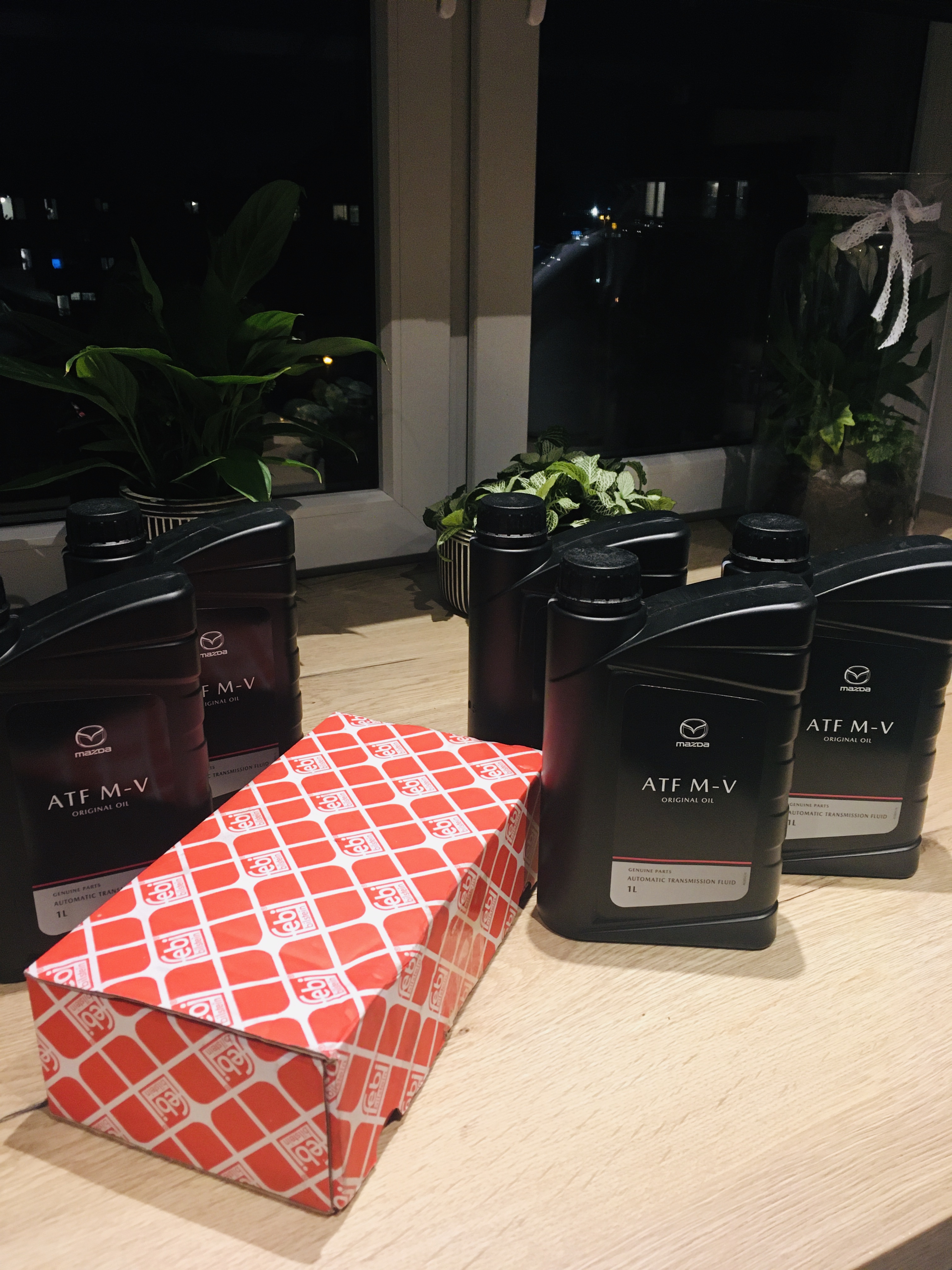

Chwilę tu mnie nie było, ślub i takie tam różne sprawy spowodowały, że Mazda tylko jeździła na myjnie i nic poza tym... Ale żeby nie było, że opadłem na laurach, to chyba już czas na drugą wymianę oleju w skrzyni przy 120tyś km. <oczko>

Wszystko zależy jaką wymianę oleju preferujesz czy statyczną czy dynamiczną.
Ja wolałbym kompleksowo w 100% wymienić stary olej na nowy więc zrobię dynamiczną, liczę, że 7-8l powinno pójść na tą operację. Oczywiście dynamiczna będzie sporo droższą wymianą, ze względu na ilość oleju potrzebnego do wymiany jak i sama wymiana, której już sam nie zrobisz a ktoś kto ma do tego sprzęt.
W moim przypadku to skrzynia automatyczna, nie wiem jak się ma to do skrzyni manualnej. <oczko>

Też czeka mnie wymiana oleju w moim automacie.
Czy filtr w skrzyni jest wymienialny?

Tak, jak widać na zdjęciu, zakupiłem Febi.

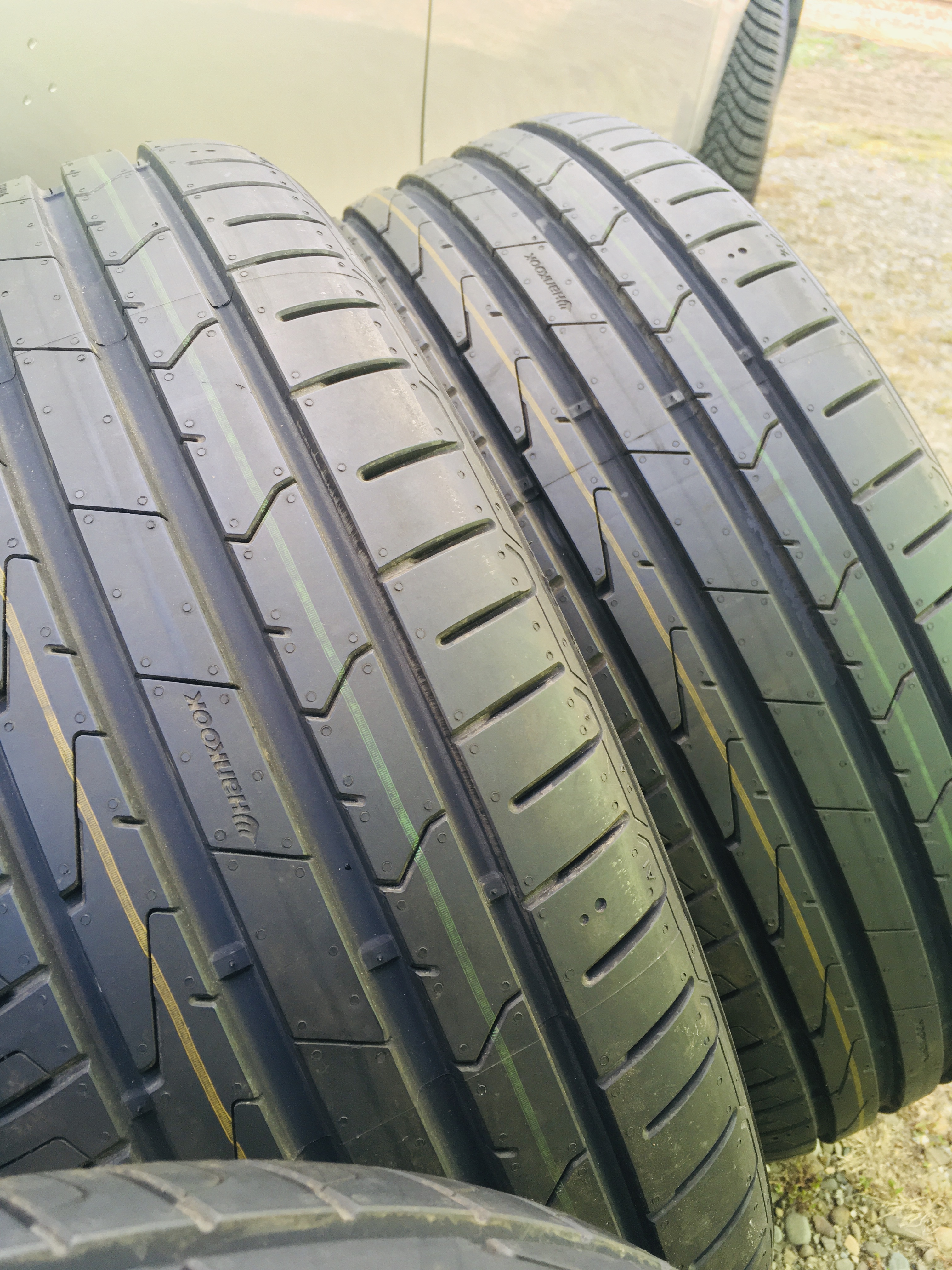

I nowe opony letnie na 2021r, kupione ! <serduszka>
Udało mi się dorwać rozmiar 215/45/18 w świetnych pieniążkach, opony Hankook Ventus Prime 3 :)

O kurczę to też mam dobre opony na to wychodzi, też mam tylko drugą generację z 2018r Hankook Ventus Prime 2.

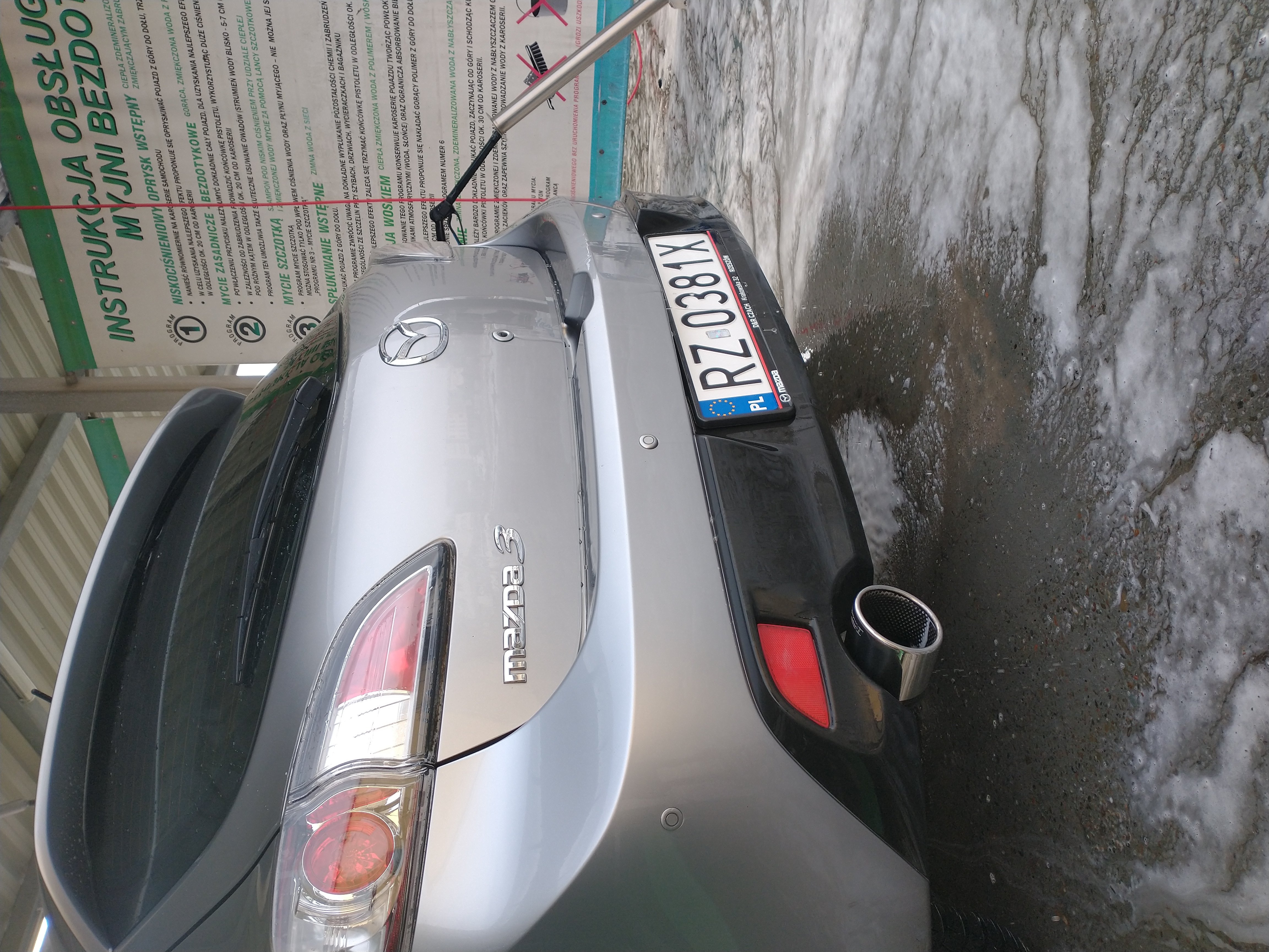

Pierwszy mały mod 2021, końcówka Buzzer zz102x :)
