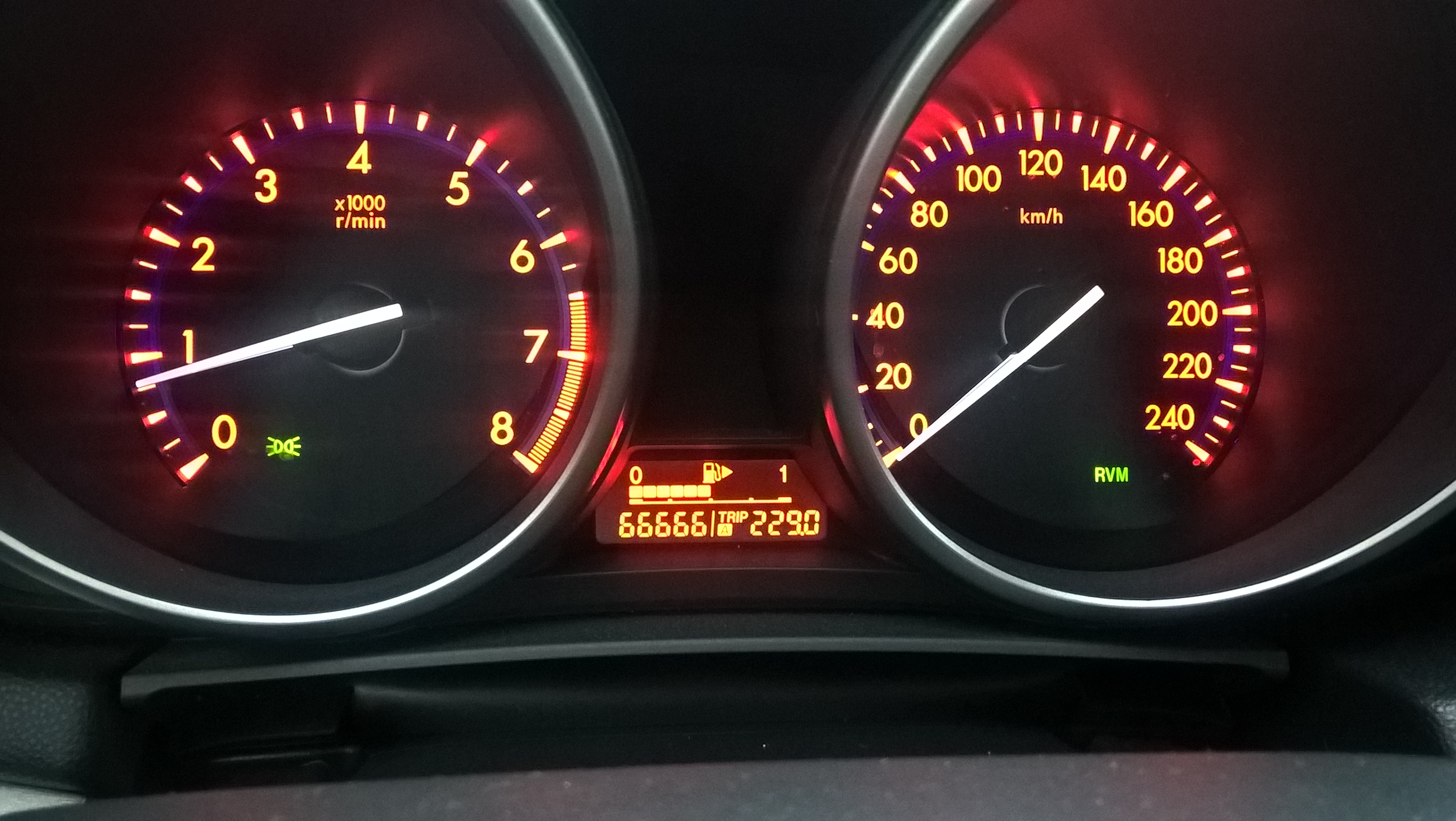

Taki przebieg się pojawił :)

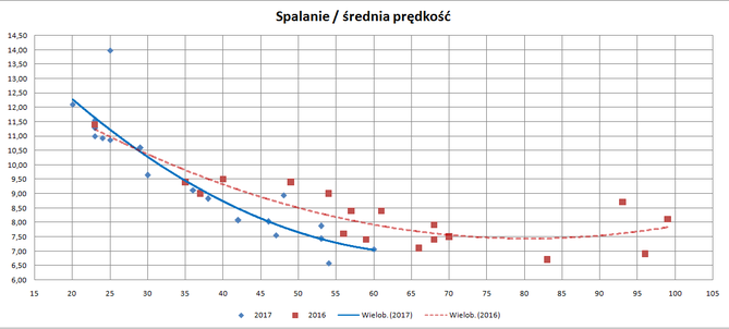

Postprzez twardy103 » 30 gru 2017, 20:48
Dziś mycie zimowe + Morning Dew detailer z woskiem od Shiny Garage – bardzo polubiłem ten środek <spoko>

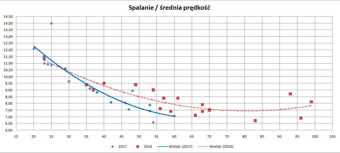

Koniec roku, czas na podsumowanie:
– przejechałem: 8800 km
– średnie spalanie: 9,55 l
– średnia prędkość: 37 km/h
– obecny przebieg: 68 tys. km
Głównie trasy miejskie, stąd takie spalanie i średnia prędkość. W tym roku też nie byłem za granicą samochodem, więc taki mały przebieg. Generalnie nic się nie dzieje, aż nudno :D
Nowości w 2017:
– nowe opony na lato
– wymiana akumulatora
– sprawdzenie 3 na torze w Łodzi <serduszka>
Plany na 2018:
– może montaż świateł dziennych w kierunkach
– może przyciemnianie szyb

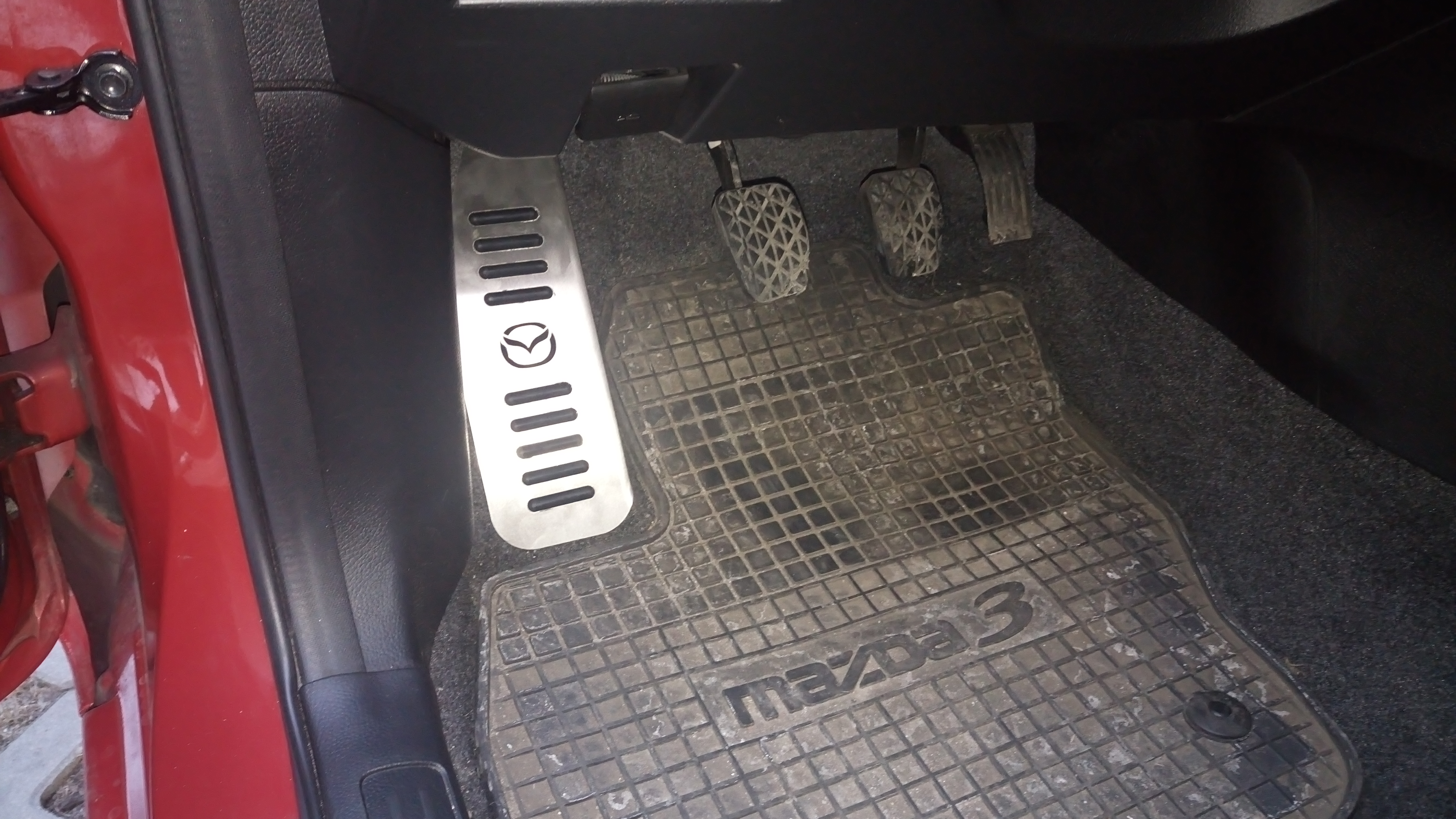

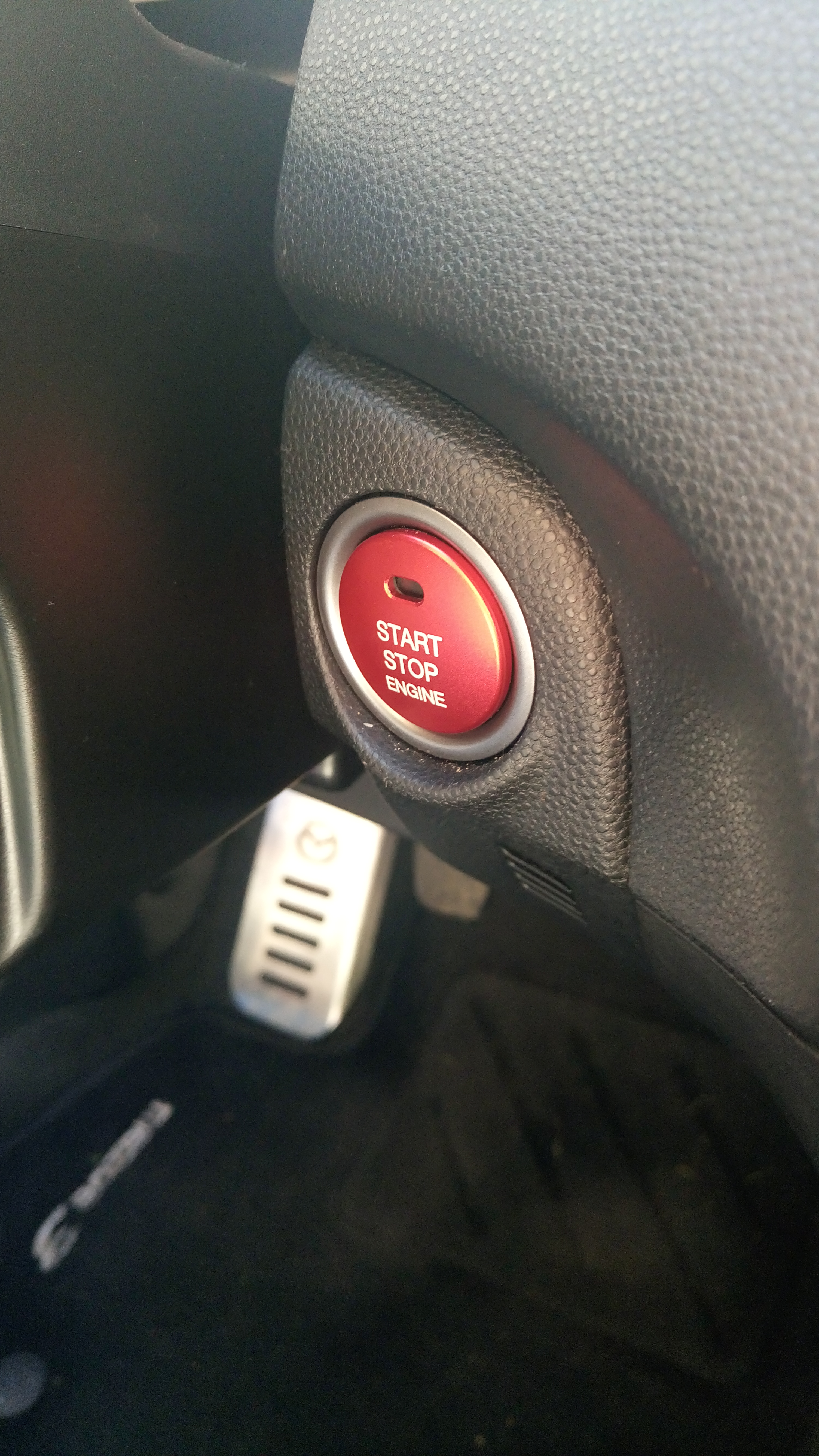

Pierwszy element z tegorocznej układanki zrealizowany :)

Na aliexpress są fajne zestawy, wychodzi ok 70zł za komplet, mam niecały rok i mogę polecić :)

jak możesz podeślij linka, szukam do mojej BL-ki

Ja nie wziąłem tych z ali ponieważ, po pierwsze mi się nie podobają a po drugie trzeba wiercić.
Nie chciałem ingerować tak bardzo. Tak naprawdę zależało mi na tym, żeby nie niszczyć miejsca, gdzie trzymana jest stopa (już w mojej BJce jest lepsze rozwiązanie, bo wzmocnili to miejsce). Pedały tu się raczej nie niszczą tak bardzo :)

Do mojej BK wziołem z ali i było tak jak mówisz, trzeba było wiercić, sporo z tym zabawy. Teraz do BL-ki kupiłem podstopnice ale przyklejaną na rzepy, łatwy montaż i prosty demontaż do czyszcenia; jeżeli nie znajde czegoś z łatwym montażem to zostanie tylko podstopnica.

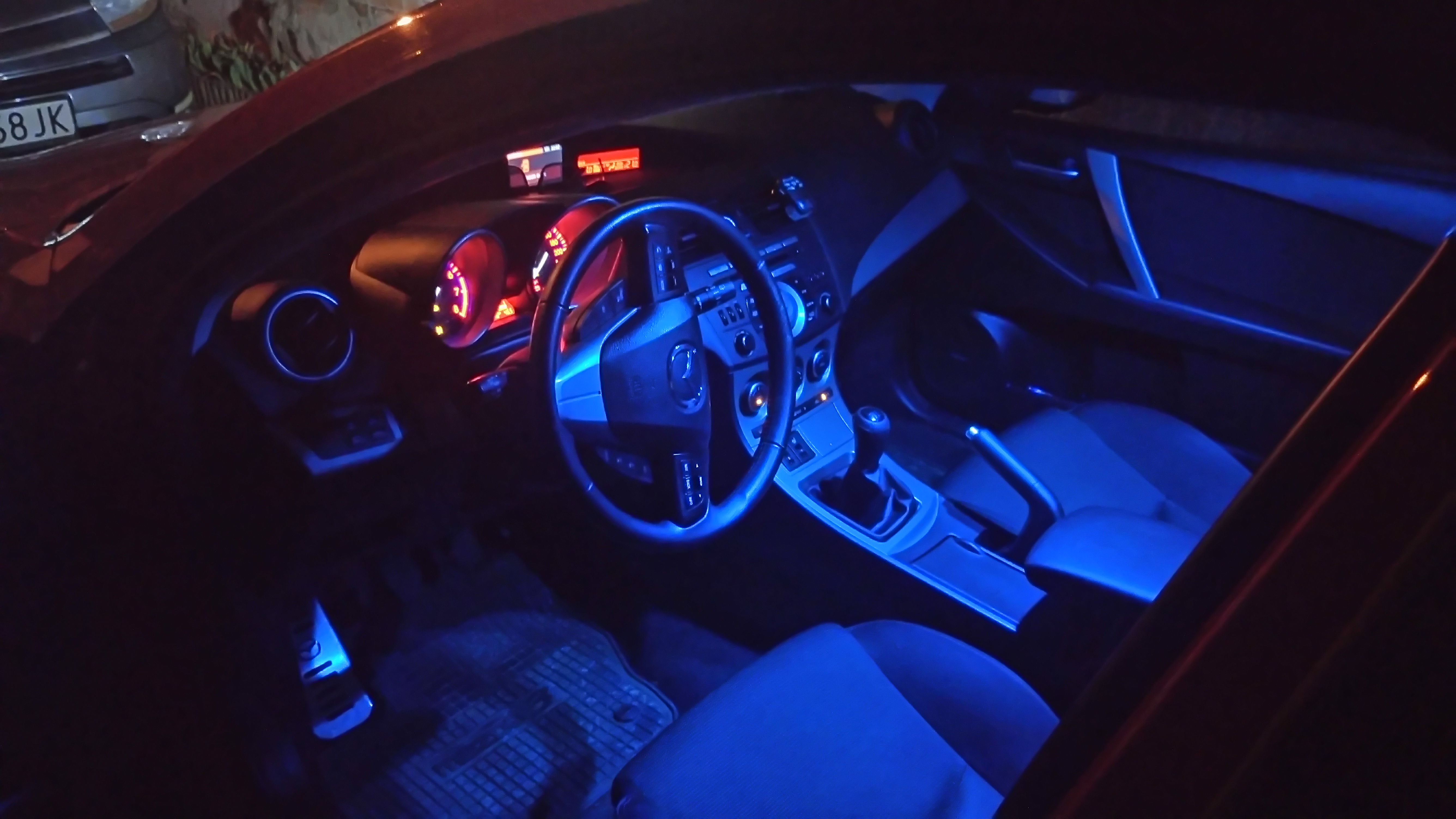

Mały update – wczoraj wpadły letniaki i cieszą oko <serduszka>
Powrócił natomiast temat dystansów. Muszę pomierzyć i zdecydować jaki rozmiar założyć. Na obecne szpilki wejdzie max 10 mm, żeby było bezpiecznie. Nie znalazłem natomiast dystansów na 10 mm z kołnierzem centrującym a bez niego nie kupię. Może skończy się czymś grubszym przykręcanym a nie przelotowym. Podoba mi się jak zrobił kolega QbxM3.
Z tyłu ma na równo a założył dystans 15 mm + ma ET 50. Ja mam ET 52,5, więc optymalnie byłoby założyć dystans 17 mm. Pomierzymy – zobaczymy :)
Dziś natomiast wziąłem się za montaż prezentów od naszych majfriendów.
Paczka zawierała:
– ledy do wnętrza
– ledy jako postojówki
– świadła DRL (dzienne + kierunki)
Jeśli chodzi o wnętrze – jest jasno ale nie wiem czy barwa mi przypadnie do gustu. Pojeżdżę – ocenię.
Postojówki świecą super, bardzo mi się podoba, że zniknął ten żółty kolor z lampy :D
Z wymianą DRLów zeszło mi się więcej niż 20 minut jak pisali użytkownicy 6 GH. Trzeba trochę porozbierać, żeby się dostać do kierunkowskazów ale brudna robota zrobiona. Zostało mi jeszcze znalezienie plusa po zapłonie, uporządkowanie kabli i zaizolowanie.
Generalnie świecą jak szalone :)
Jak skończę to wrzucę jakiś filmik a tymczasem wrzucam fotkę wnętrza.
