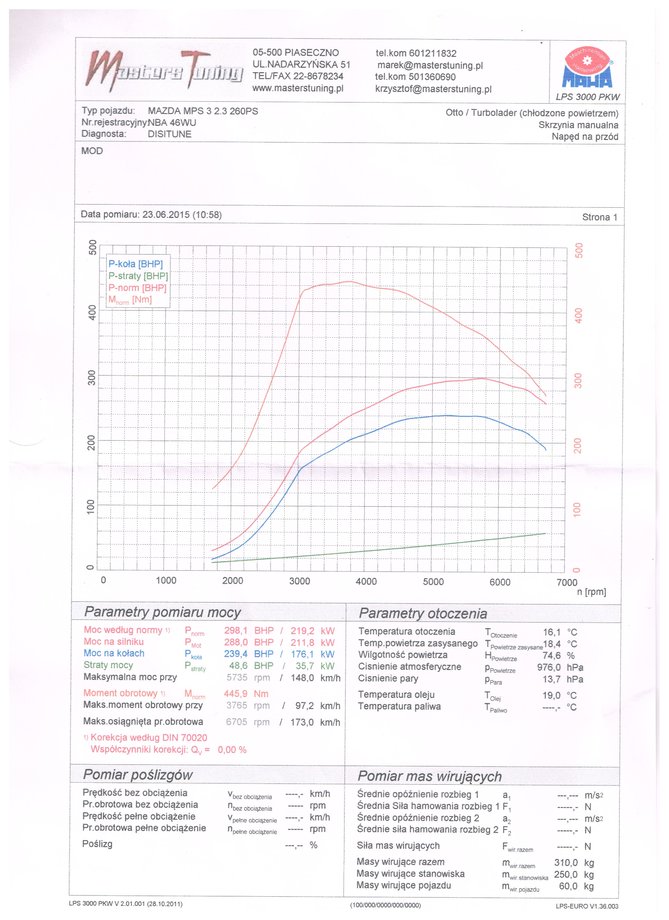

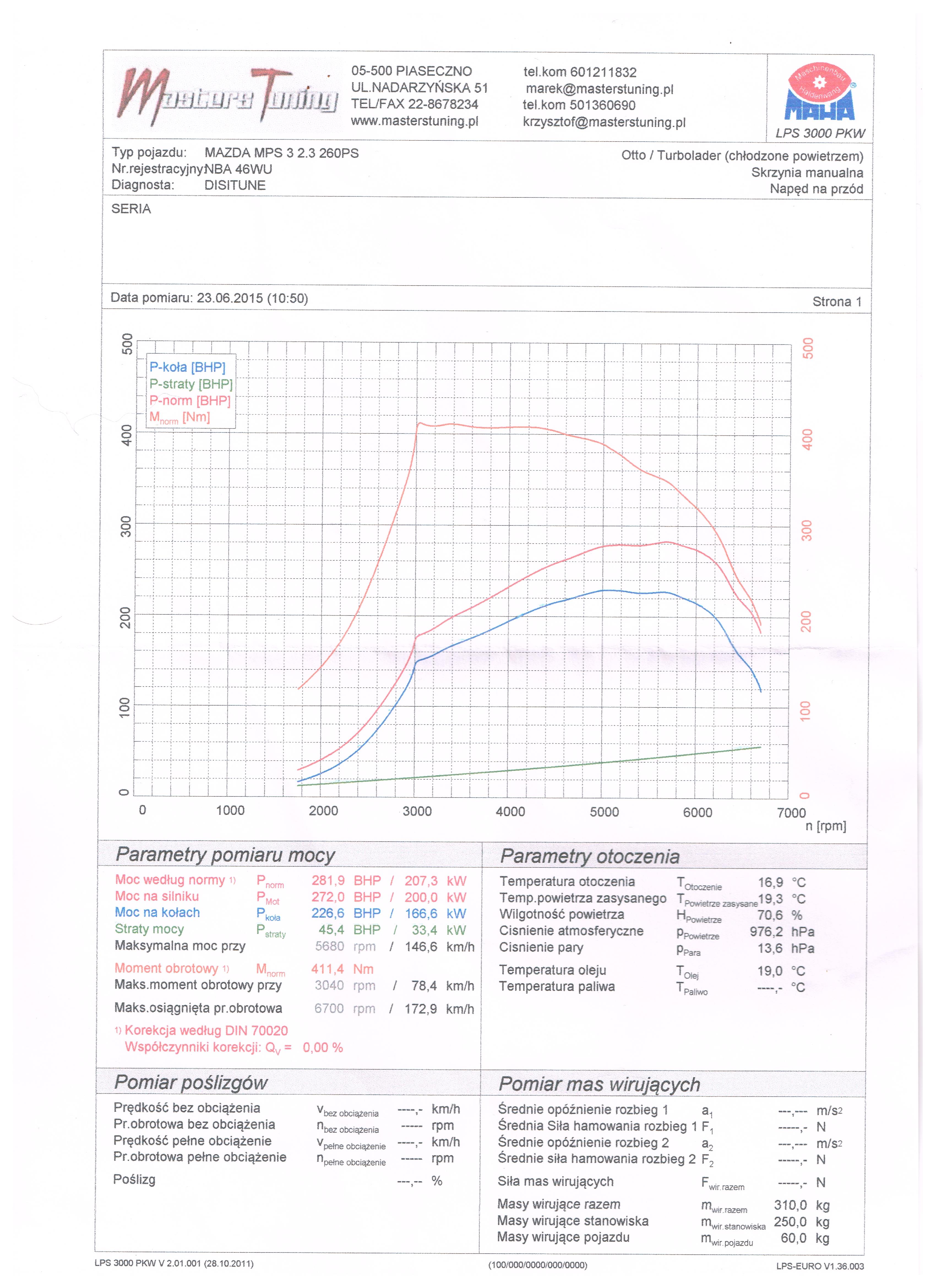

Postprzez piterus87 » 29 cze 2015, 15:04
W końcu Szatan trafił na porządną hamownię.
Pierwszy wykres – auto hamowane na fabrycznej mapie na syfiastej orlenowej 98Pb pół na pół z V-Power Racing Nitro+.
Drugi wykres po wstępnej mapie, nie ostatecznej.
Na razie auto nadal jeździ na stockowej mapie przez pojawiające się stuki, które były efektem ch....go paliwa z orlenu :/ Po wypaleniu całego baku i zalaniu V-Powera wszystko się unormowało.
Za czas niedługi powrót do Miśka z DISI na ponowne strojenie ;)

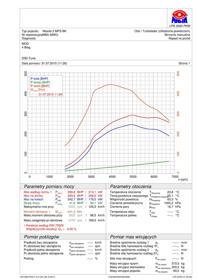

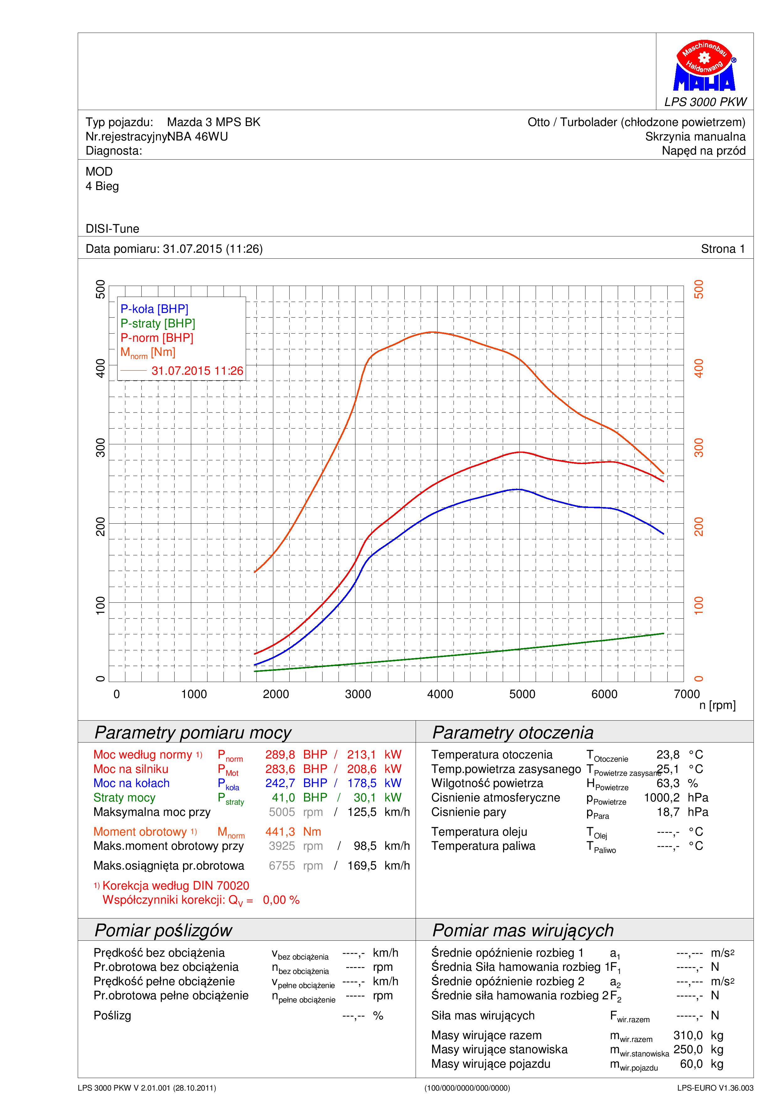

Postprzez piterus87 » 31 lip 2015, 14:48
Po przebojach z niemożnością zestrojenia auta, w końcu udało się coś więcej z niego wydusić <jupi>
Dwukrotna wizyta w DISI-Tune nie przyniosła żadnego efektu, ponieważ za każdym razem na logach pojawiało się bardzo duże spalanie stukowe.
Przyczyną jak się okazało był przestawiony rozrząd....i to aż o 2 zęby :| Całę szczęście wałki były przestawione symetrycznie więc nie doszło do kolizji. "Fachowcy", którzy wymieniali rozrząd przed zakupem przeze mnie auta spieprzyli totalnie robotę.
Po ustawieniu PORZĄDNIE rozrządu, stuki praktycznie zniknęły.
I tak oto od dzisiaj, za sprawą Miśka z DISITune, Szatan może pochwalić się mocą 289KM i momentem 441Nm :)
Nie udało się niestety uzyskać magicznej "3" z przodu ale to tylko kwestia czasu <diabełek>
Poza tym zniknęły ograniczniki na 3 pierwszych biegach i zostały wgrane EKO mapy.

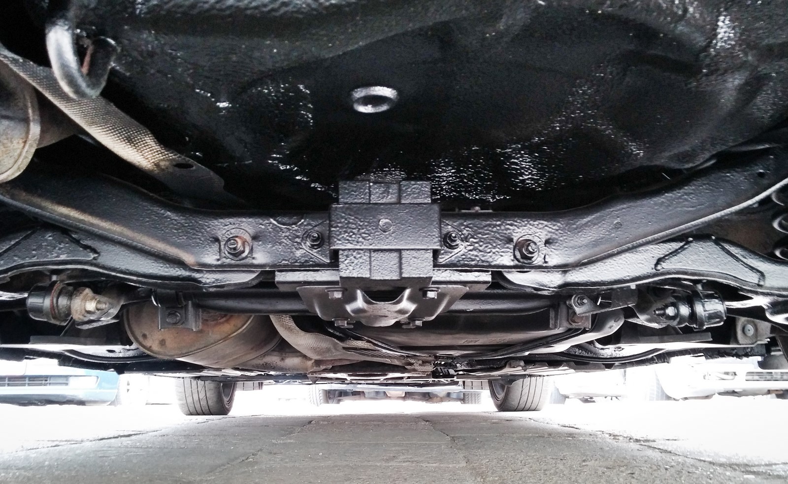

Postprzez piterus87 » 21 sie 2015, 16:15
Konserwa zrobiona.

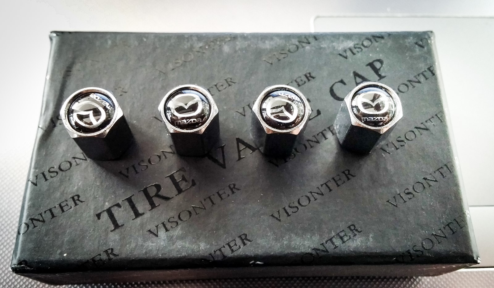

Postprzez piterus87 » 25 sie 2015, 11:14
+10 do lansu :D

Postprzez pawcio1017 » 8 wrz 2015, 20:47
piterus87 napisał(a):+10 do lansu :D
Detal a cieszy oko <spoko> Ciekawe tylko czy nie będą się kleiły do rąk amatorom cudzej własności

Postprzez piterus87 » 14 wrz 2015, 16:53
Jak na razie wszystkie 4 nadal na swoim miejscu :D

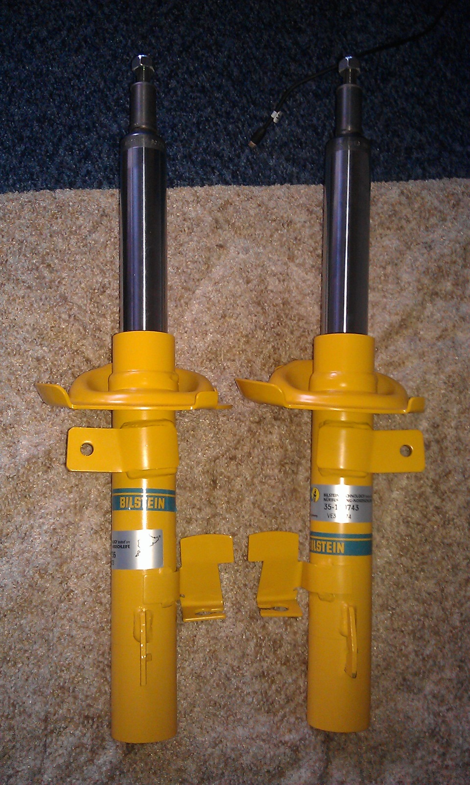

Postprzez piterus87 » 13 paź 2015, 20:21
Nowy komplet założony.

Postprzez adidom » 13 paź 2015, 21:14
B8?
Mam takie u siebie i powiem Ci że jest spora różnica w stosunku do oryginalnych amorów.
Będziesz zadowolony :D
Od: 19 cze 2007, 21:02
Posty: 1276 (1/5)
Skąd: Bełchatów
Auto: Infiniti Q50S '16
Postprzez piterus87 » 13 paź 2015, 21:20
B6. Chciałem B8 ale akurat nie było. I tak w porównaniu z OEMowymi amorami wychodzi na to.... że nie ma porównania :D Inna bajka.
