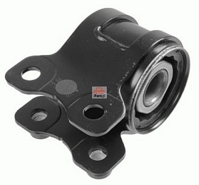

Przy przebiegu 82KK po raz pierwszy odezwała się tylna tuleja wahacza przedniego lewego.
Nie jest uwalona totalnie ale nie chcę słuchać puk, puk. Delikatnie się zaczęła rozwarstwiać w środku.
Znalazłem w dobrej cenie niedaleko mnie.
Dla zainteresowanych link do sklepu.
http://www.iparts.pl/czesc/tuleja-wahacza,mazda,3-bk-od-2003-10,2-0-150km,72-5062-17670-100572-0-35-3452601.html
Tak, wiem, niedługo może się sypnąć reszta zawieszenia ale nic nie trwa wiecznie. :P
Jutro wymiana.

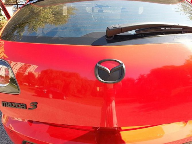

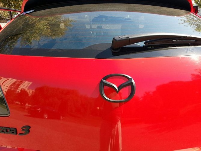

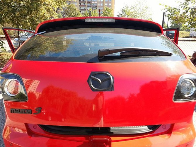

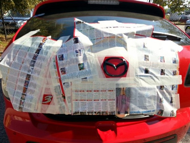

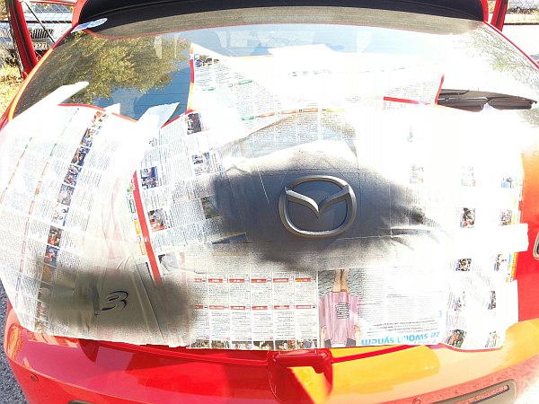

Przy okazji dziś odświeżyłem emblemat oraz "3" na tylnej klapie Plastidip-em.
Cztery cienkie warstwy w odstępach 5 min. ( ciepło dziś było )
