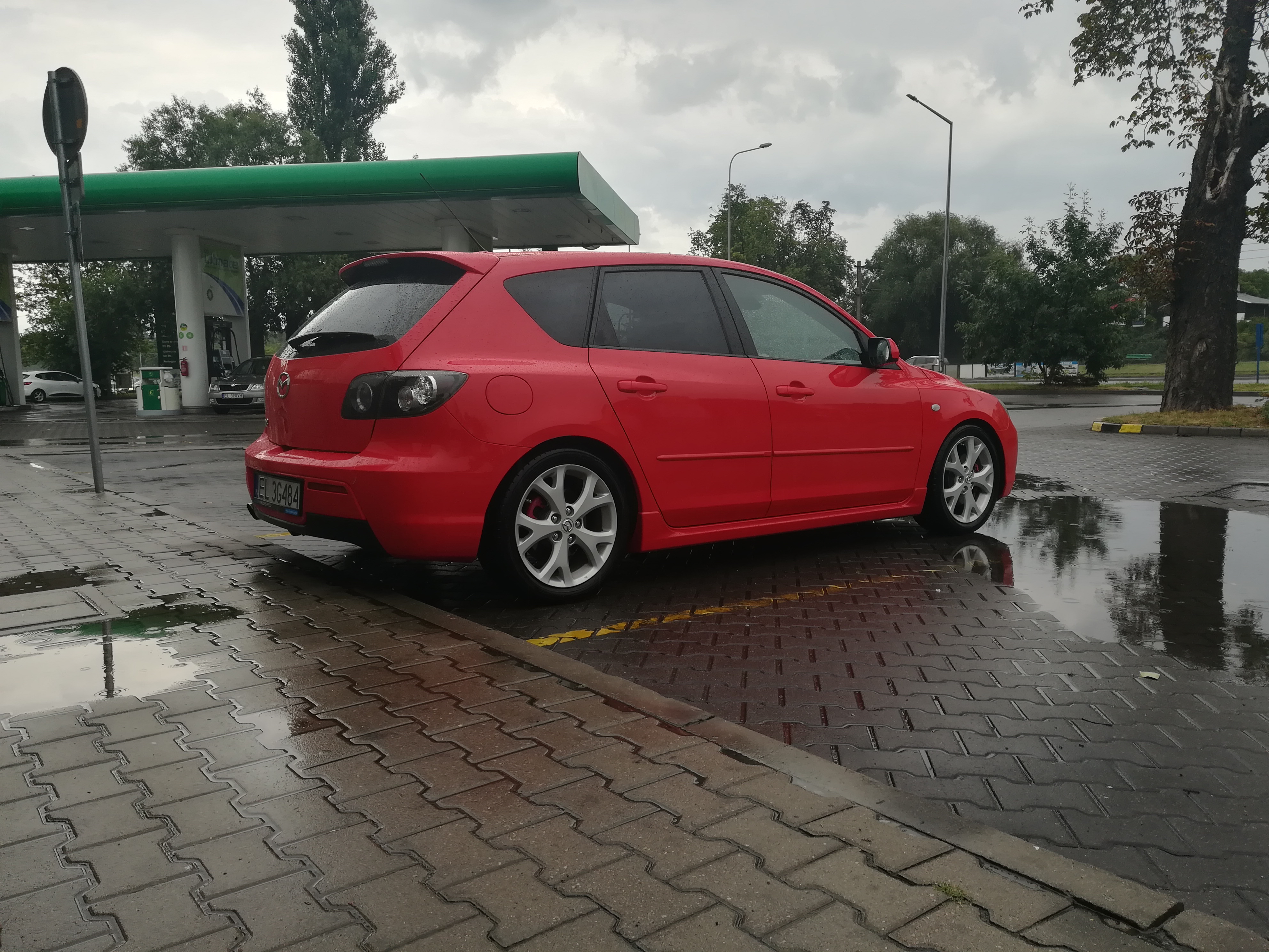

Pokaż foty jak to stoi na tych sprężynach.

Postprzez chmielu_KL » 8 lip 2018, 21:54
Na chwilę obecną nie ma co w sumie focic, tutaj dwie fotki dosłownie 5km po założeniu sprężyn. Mam nadzieję, że jeszcze zejdzie bo jak nie to trzeba będzie kombinować :D

Postprzez chmielu_KL » 15 lip 2018, 11:45

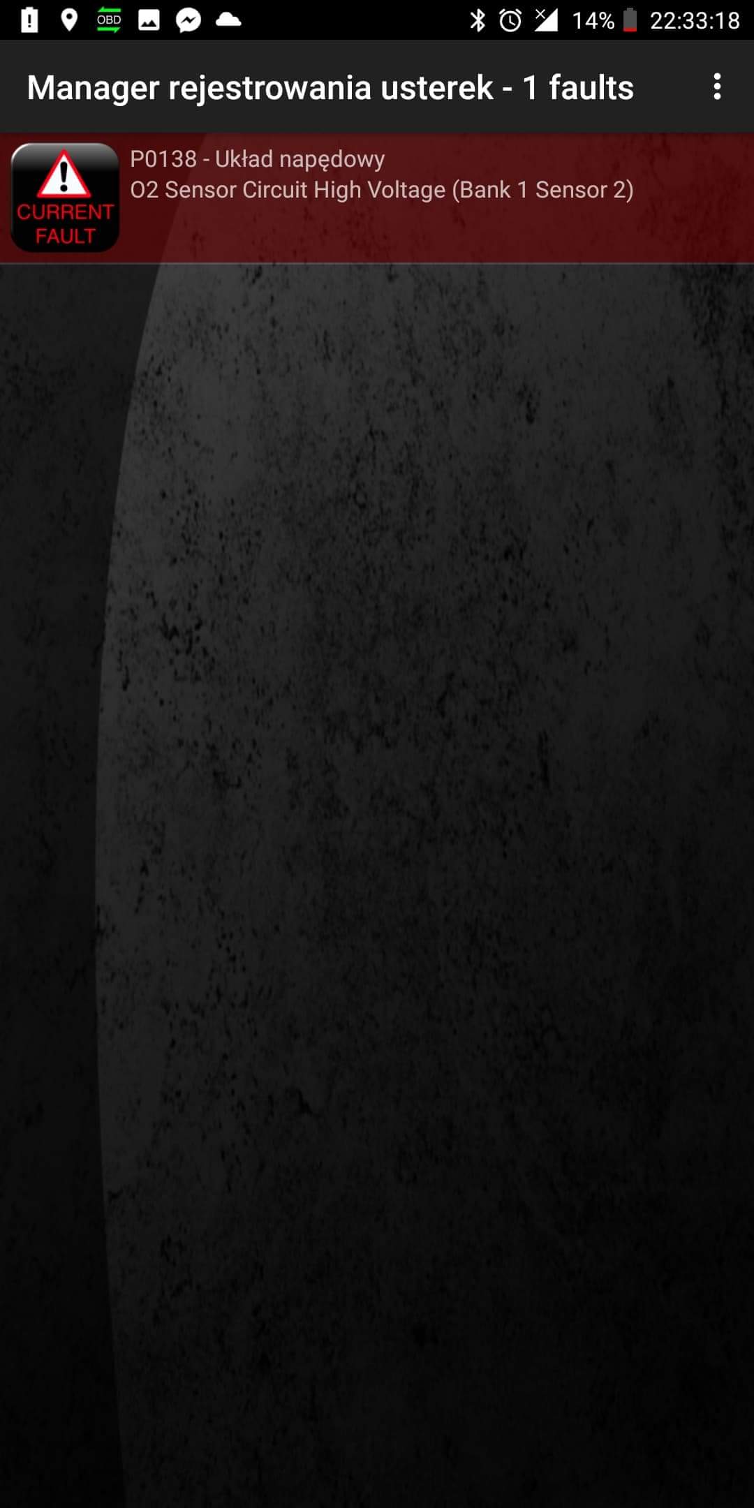

Miałem wrzucić foto po ułożeniu sprężyn, zrobiłem już ponad 350km od ich wymiany i bez większych zmian, tył by mógł usiąść jeszcze z 1.5cm, ale cóż jest jak jest. Szczerze to nie jestem zadowolony z tych sprężyn tył jest sporo wyżej niż przód :/ a z nowości to wpadło ubezpieczenie z AC, które też nie powala :/ Łódź <nie powiem> wczoraj zapalił się check engine, diagnoza

chmielu_KL napisał(a):wczoraj zapalił się check engine, diagnoza
Masz jakieś inne objawy oprócz błędu ? Miałem ten sam błąd, sonda do wymiany.
Postprzez chmielu_KL » 16 lip 2018, 19:02
Danmazda napisał(a): Masz jakieś inne objawy oprócz błędu ? Miałem ten sam błąd, sonda do wymiany.
Nie, nic się nie dzieje wszystko jest okej. Błąd został usunięty co by mnie kontrolka nie doprowadziła do szału :D apropo sondy, mam nadzieję, że to nie są duże koszta :D

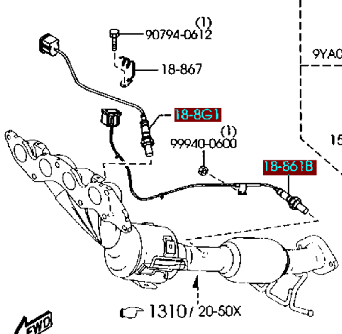

Postprzez Płomień » 16 lip 2018, 19:55
Jak kintaro, to szerokopasmowa. Z tego co mi się wydaje uda się kupić zamiennik do 400zł

Postprzez Danmazda » 16 lip 2018, 20:09
Płomień napisał(a):uda się kupić zamiennik do 400zł
Przerabiałem temat, co prawda 3 lata temu, to te zamienniki się nie nadawały. Pojawiały się błędy, większe spalanie, silnik potrafi się przydusić :| Chyba że od tamtej pory pojawiło się coś dobrego.
Postprzez chmielu_KL » 16 lip 2018, 20:24
Właśnie czytałem sporo, że po jej wymianie i tak są jakieś cyrki i check się zapala itp... :( na chwilę obecną błąd usunięty check się nie świeci, zobaczymy za jakiś czas. To jest druga sonda, ta za katalizatorem? :)

Postprzez Eklerek323f » 17 lip 2018, 00:15
Daleko szukać nie musisz, Marcina zapytaj. Przerabiał temat zamiennika, skończył na oem...

Postprzez Lidson » 19 lip 2018, 11:42
Tak, przerabiałem temat sondy u siebie. Problemem było samo znalezienie zamiennika. Ostatecznie udało się coś wyszukać w znanym sklepie z Rzeszowa, za około 800zł. Określiłbym ją bardziej mianem podróby, niż zamiennika. Wytrzymała cztery godziny, po czym padła. Wyskoczył błąd, zaczęło szarpać, brak mocy w zakresie 2000-3500rpm. Zmieniłem z powrotem na starą. Tą odesłałem. Przyjęli, ale nie bez problemów. Finalnie, stanęło na OEM za około 1800zł. Na szczęście nie musiałem za nią aż tyle płacić...

Postprzez chmielu_KL » 19 lip 2018, 14:12
Znalazłem OEM za 540zł więc pójdę w tą stronę :)
Mowa tutaj o sondzie o oznaczeniu 18-861B

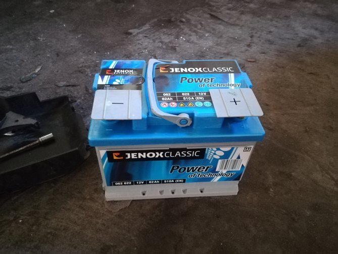

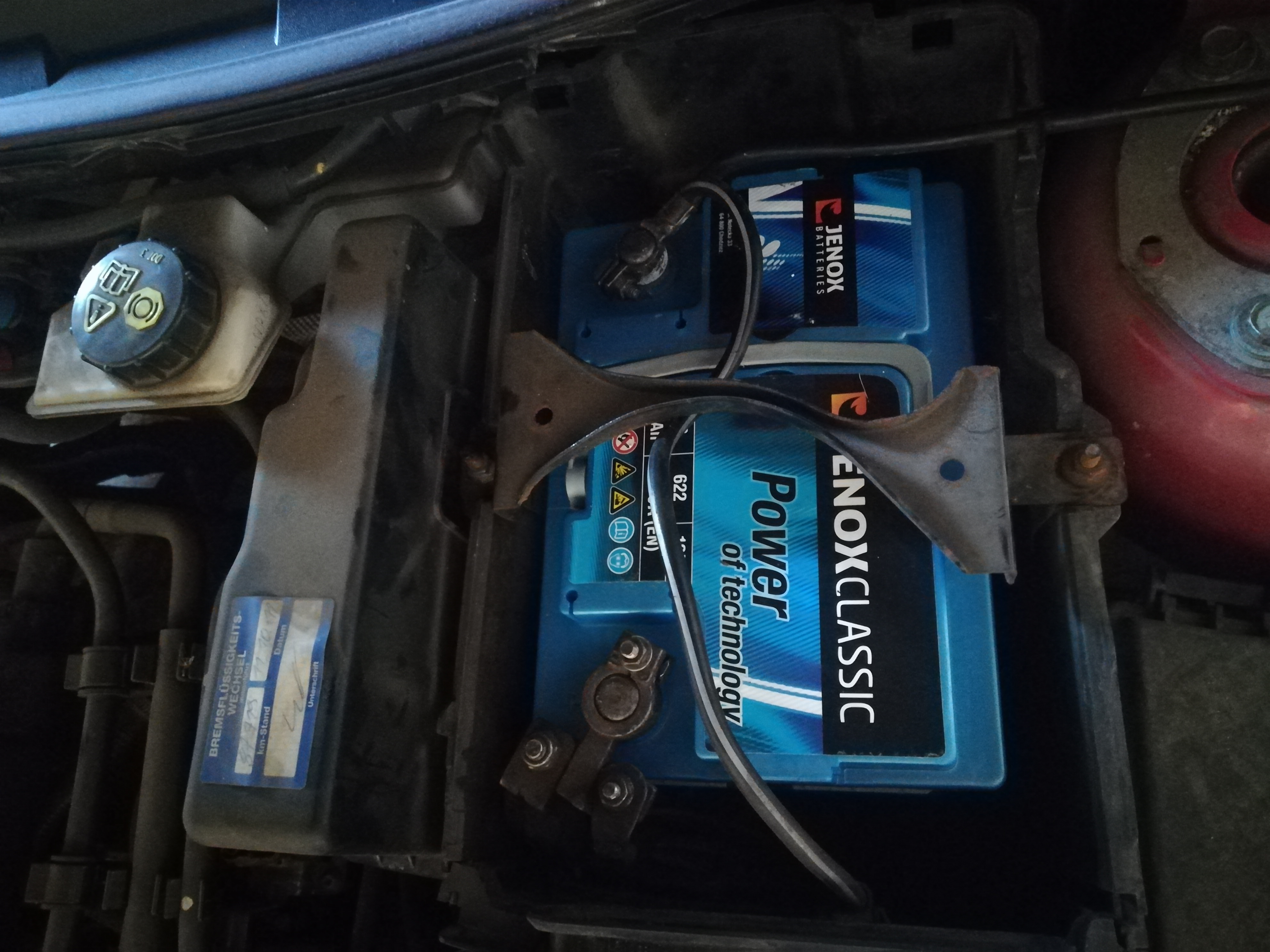

Postprzez chmielu_KL » 13 sie 2018, 12:13
Wpadł nowy akumulator bo stary zdechł z dnia na dzień. Z racji, iż był pilnie potrzebny nie szukałem jakiejś pro elo, popularnej marki.

Postprzez MyaS » 14 sie 2018, 10:26
chmielu_KL napisał(a):Miałem wrzucić foto po ułożeniu sprężyn, zrobiłem już ponad 350km od ich wymiany i bez większych zmian, tył by mógł usiąść jeszcze z 1.5cm, ale cóż jest jak jest. Szczerze to nie jestem zadowolony z tych sprężyn tył jest sporo wyżej niż przód :/ a z nowości to wpadło ubezpieczenie z AC, które też nie powala :/ Łódź <nie powiem> wczoraj zapalił się check engine, diagnoza
Jak dla mnie ładnie siedzi na tych sprężynach. Jest optymalnie. Sam nie jestem zwolennikiem zglebiania auta do tego poziomu, że nie idzie przejechać przez progi, a samochód wygląda jakby był niepełnosprawny.
Jakim programem diagnozujesz usterki?

Postprzez chmielu_KL » 14 sie 2018, 10:54
Tak po dłuższym czasie tył nieco usiadł i jak dla mnie jest idealnie, choć to Łódź zdarza się, że gdzieś o coś zawadze :D co do diagnozowania błędów to elm327 i aplikacja Torque na tel :)
