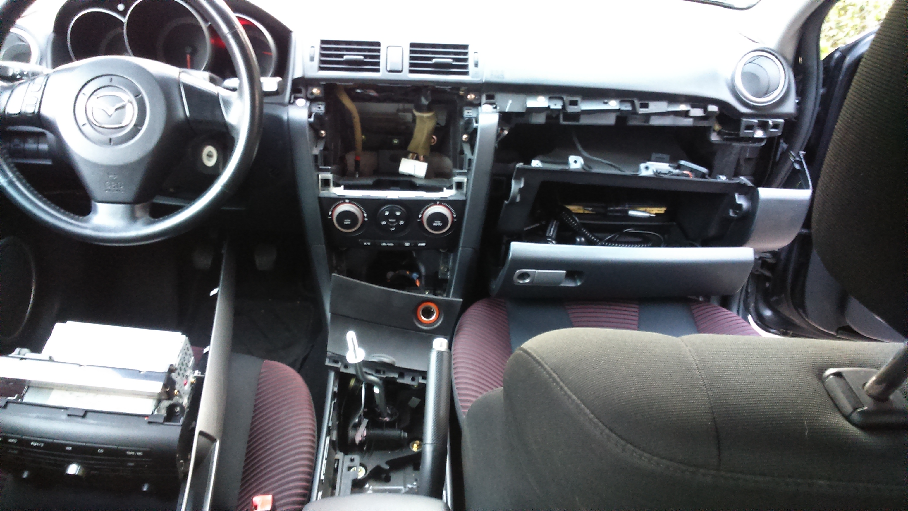

Postprzez rafałmazda » 26 wrz 2016, 13:10
oba pokrętła nie świecą i przez to jednocześnie dolny pasek przycisków (obieg zamknięty, amb i inne AC) :P świeci jedynie zielona dioda od klimy na auto i pomarańczowe diody od wyboru nadmuchu, czyli chyba 2 żarówki T5 1,2W do wymiany <oczko>
Postprzez macvas » 26 wrz 2016, 13:37
O ile ja kojarzę swoją wymianę to tam są trzy żaróweczki T5 (trzecia podświetla właśnie środkowy okrąg i dolne przyciski, o których wspomniałeś) i skoro już to będziesz rozbierał to wymień cały komplet – najlepiej na ledy – dla świętego spokoju ;)
Wymiana nie jest przesadnie skomplikowana – wykręcić kilka śrubek i wyjąć moduł, a następnie wprawne palce lub małe szczypce/pęseta, aby wykręcić oprawki i dokonać podmianki – nim poskręcasz zwróć uwagę na biegunowość ;P

Postprzez rafałmazda » 26 wrz 2016, 13:45
a dobra, to już wiem wszystko :) jedna na jedno pokrętło, druga na drugie, a trzecia na wybór nawiewu i dolny pasek <oczko> bo właśnie miałem wątpliwości jak przeglądałem fotorelację wymiany żarówek, do której też się dokopałem :D a aktualnie zastanawiam się nad zimówkami na fabryczne 17". Czy Nexen Winguard Sport czy Falken HS 449 <co?> muszę trochę opinii poczytać, bo na pierwszy rzut oka obie są godne uwagi <oczko>
Dopisano 26 wrz 2016, 19:23:

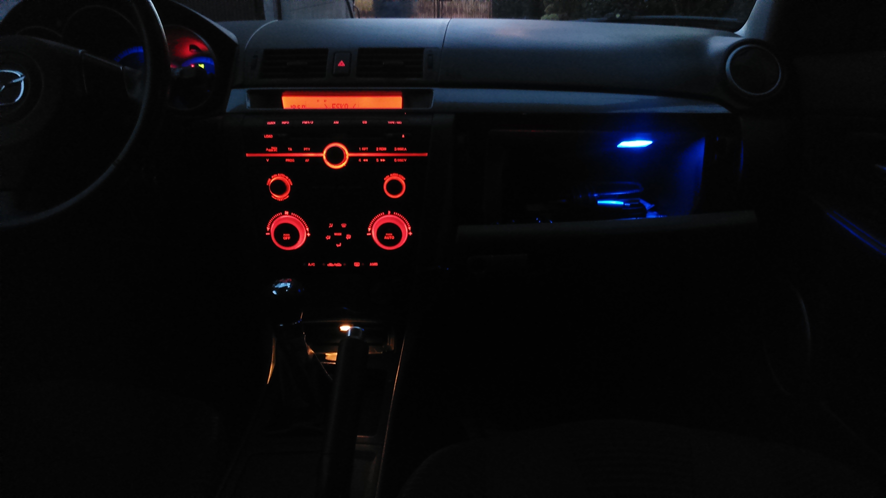

no i oświetlenie zrobione <jupi> godzinka z pęsetą w ręku i wszystko świeci :D wymieniona żarówka od podświetlenia schowka (wybrałem niebieski led), trzy żarówki od podświetlenia klimatyzacji i żarówka od podświetlenia popielniczki :)
z cyklu dać dziecku zabawkę... Wszystko popsuje <lol>
I nastała jasność <oczko>

Z ledami w schowku lepiej uważać, niektórym dzieją się podobne cuda jak gdyby żarówka była spalona.
