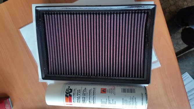

przyszła wkładka K&N jutro olejowanie i montaż

Postprzez piterus87 » 4 kwi 2016, 15:11
Wkładki nie trzeba olejować. Ona ma już fabrycznie naniesiony olej. Wyjmujesz z opakowania i instalujesz.

Mogę się dalej mądrzyć ? nie kupił bym mokrej wkładki :P a klocki to albo coś prawdziwe sportowego albo zwykłe TRW :)

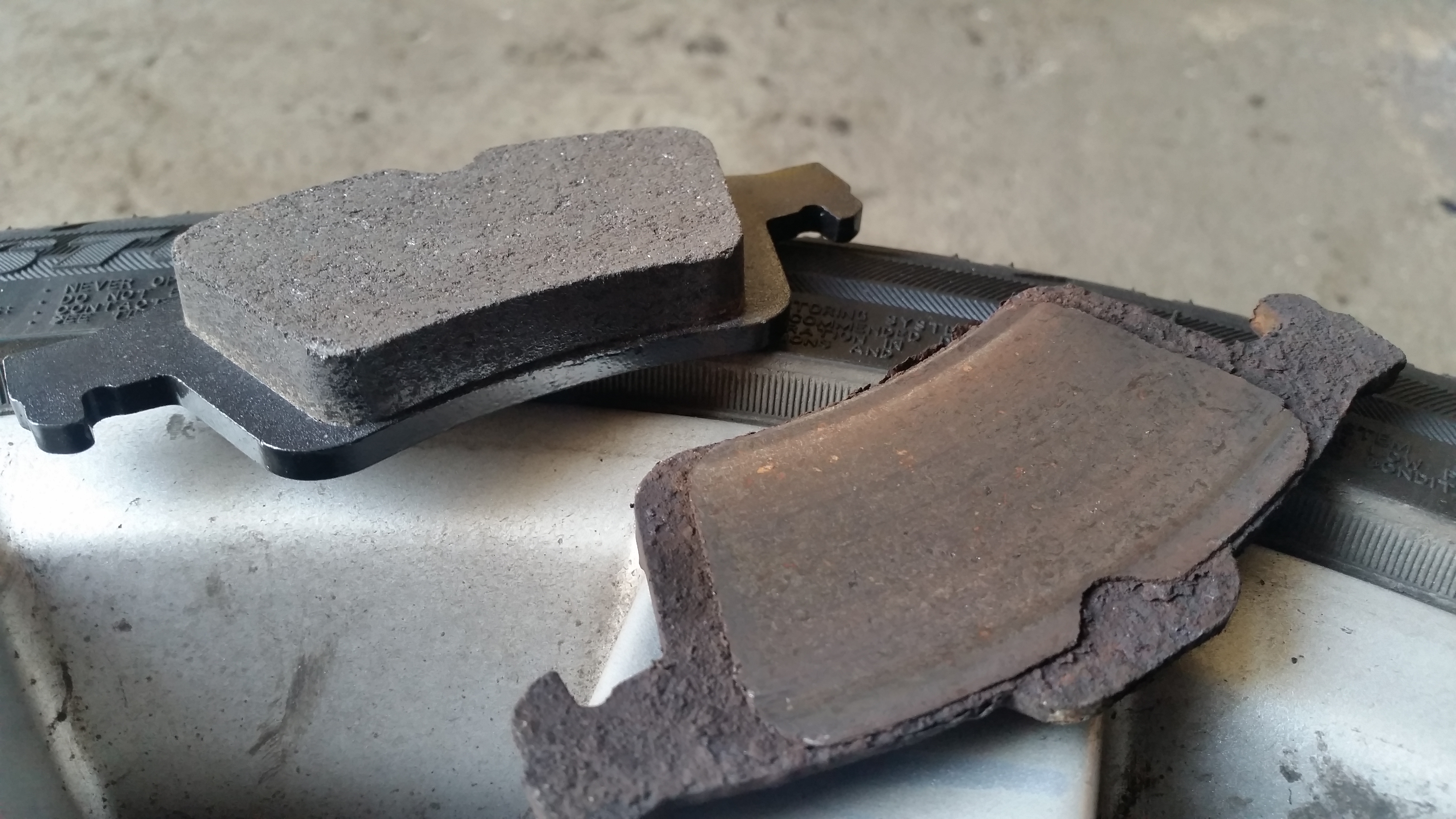

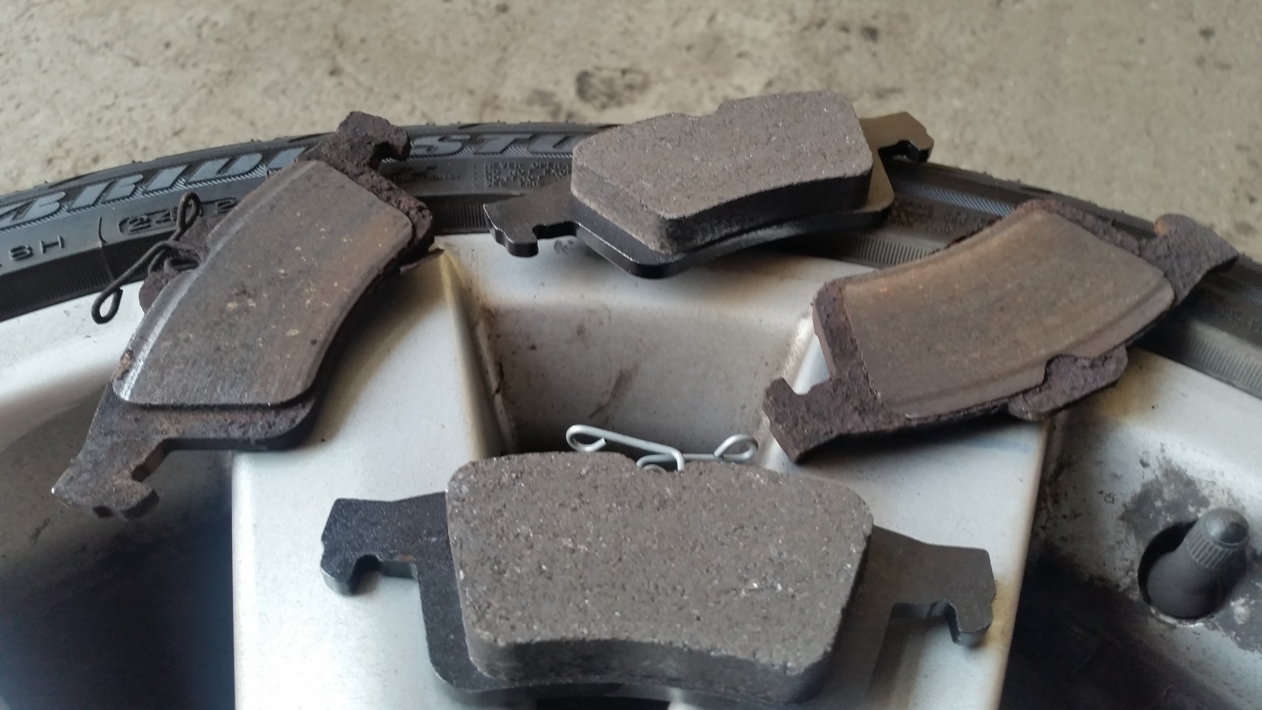

Postprzez DARO MAZDA 323 » 5 kwi 2016, 08:02
A ja tam lubię mokre wkładki w seryjne puszki.
Od rana praca wre bo idą klocki ATE
K&N do MPSa
Klocek ATE na tył taki był ....

Postprzez risto77 » 5 kwi 2016, 10:05
Zanim rozpiszę się na temat tego auta, bo było mi dane zobaczyć je na żywo.
Ceramiczne do tych tarcz ( nawiercane i nacinane ) chyba się nie nadają ?? Jeśli się mylę to proszę o sprostowanie.

Postprzez francesco_franco » 5 kwi 2016, 12:03
Artystyczna dusza, kiedy pierwszy tomik wierszy? ;) Wychodzi na to, że na wtorek mamy już gwiazdę wieczoru :)
Taka mała dygresja: w Ursusie w 1985r, a nawet wcześniej montowali filtr powietrza, który potrzebował olej do sprawnego działania ;) Mam taki na zbyciu jakbyś chciał upgrade <glupek2>

Postprzez torek » 5 kwi 2016, 12:21
do nacinanych mnogą być ceramiczne, natomiast już do nawiercanych nie za bardzo. no i pytanie, czy to są klocki ceramiczne, czy tylko z minimalną domieszką.
Czy MPS 3 ma te same klocki co 6?
bo do 6 nie było szerokiego wyboru klocków.. <płacze> (nie mówię o Hawk'ach)

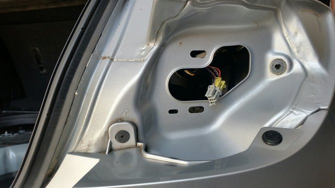

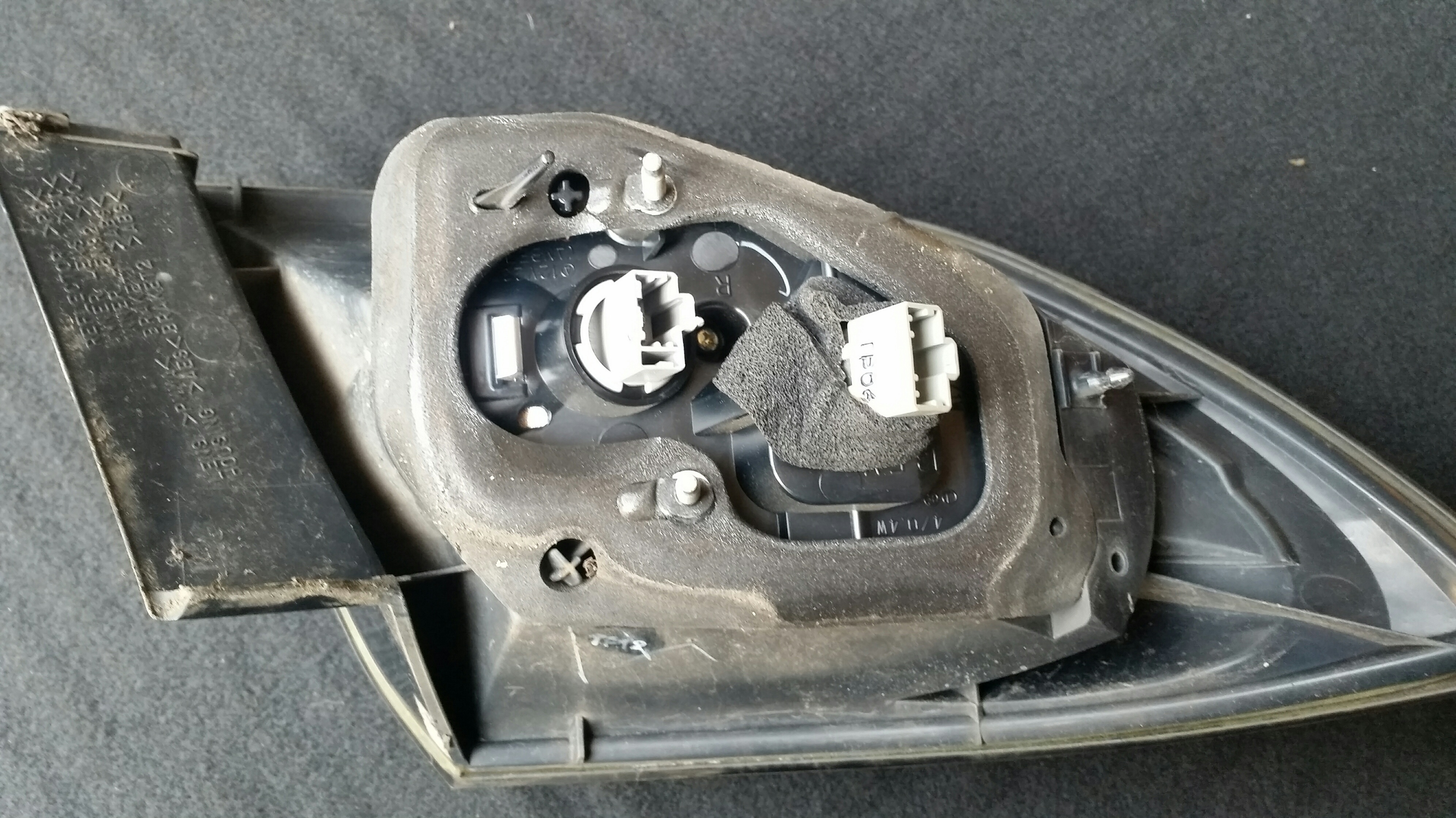

Postprzez DARO MAZDA 323 » 5 kwi 2016, 13:20

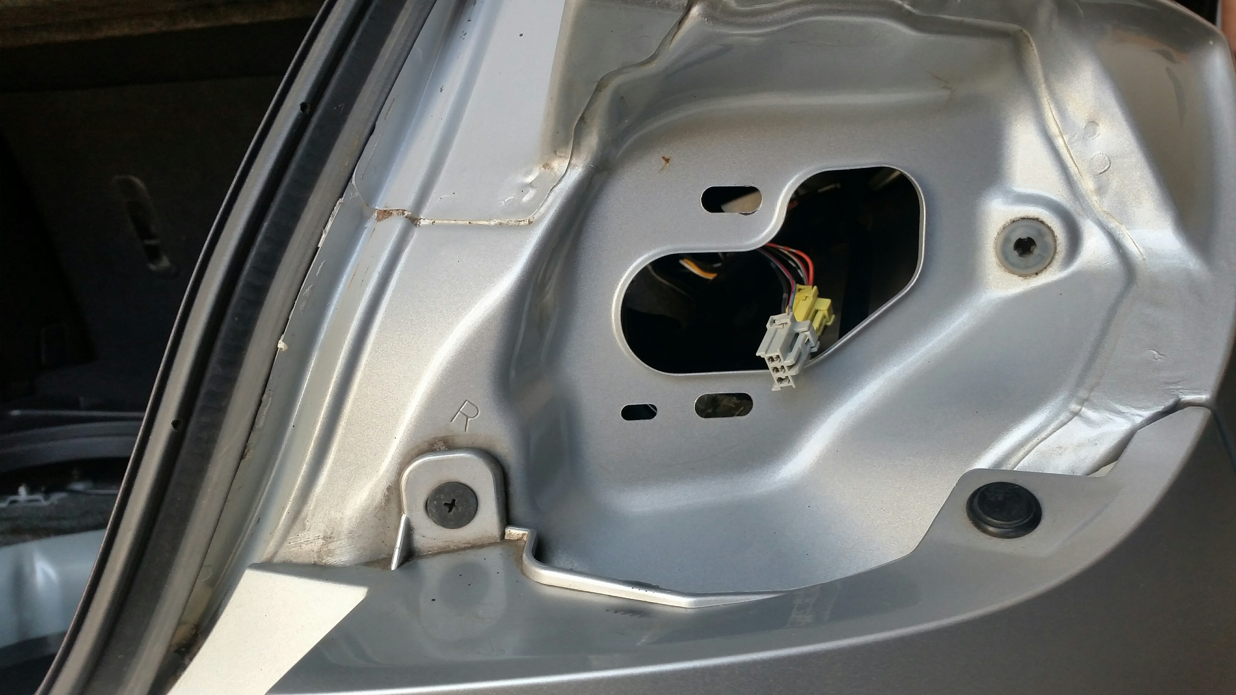

po klockach tylnych demontaż lamp i sprawdzenie szczelności lamp .
Lamapa tylna trzyma się na 2 śrubkach 10 mm odkręcemy , wyciągamy 2 wtyczki i lampa na zewnątrz
posmarowałem klejem do szyb dookoła lampy w miejscu styku z nadwoziem i z powrotem przykreciłem do budy. Teraz poczekać 24 H jak wyschnie klej i na myjnie lub 1 większy deszcz :)
Lampa Tył MPS

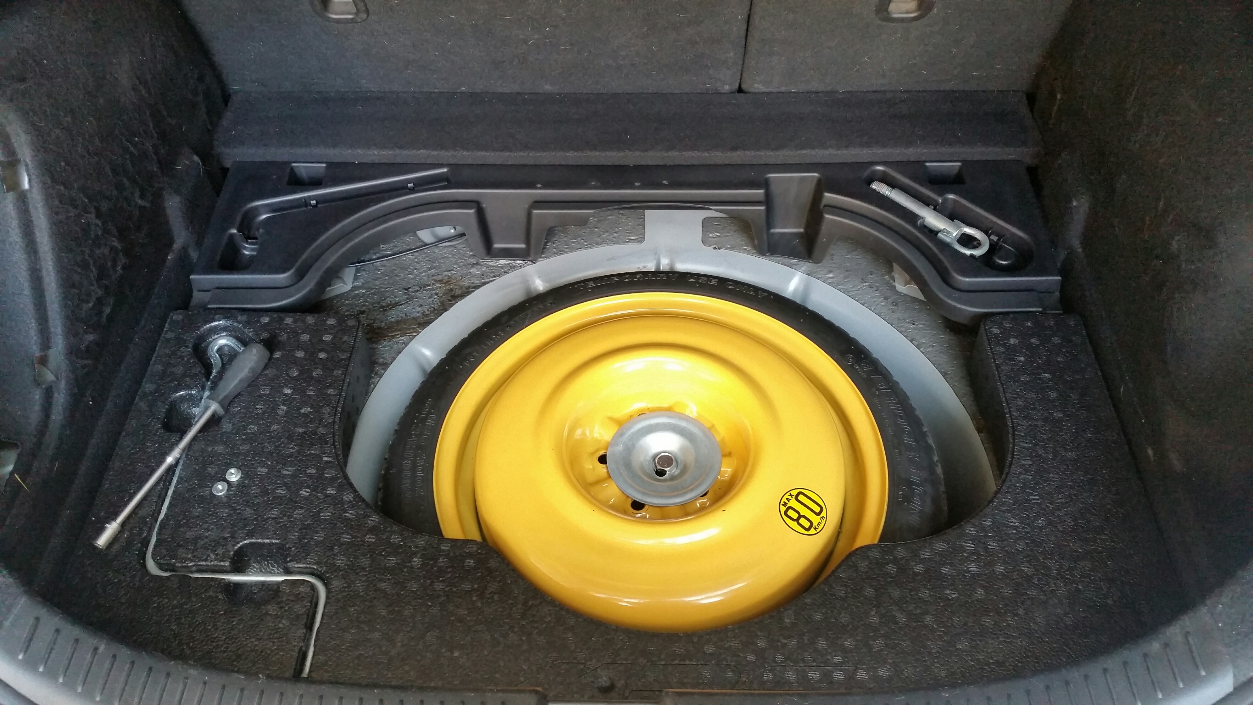

Postprzez Bartek1986 » 5 kwi 2016, 15:04

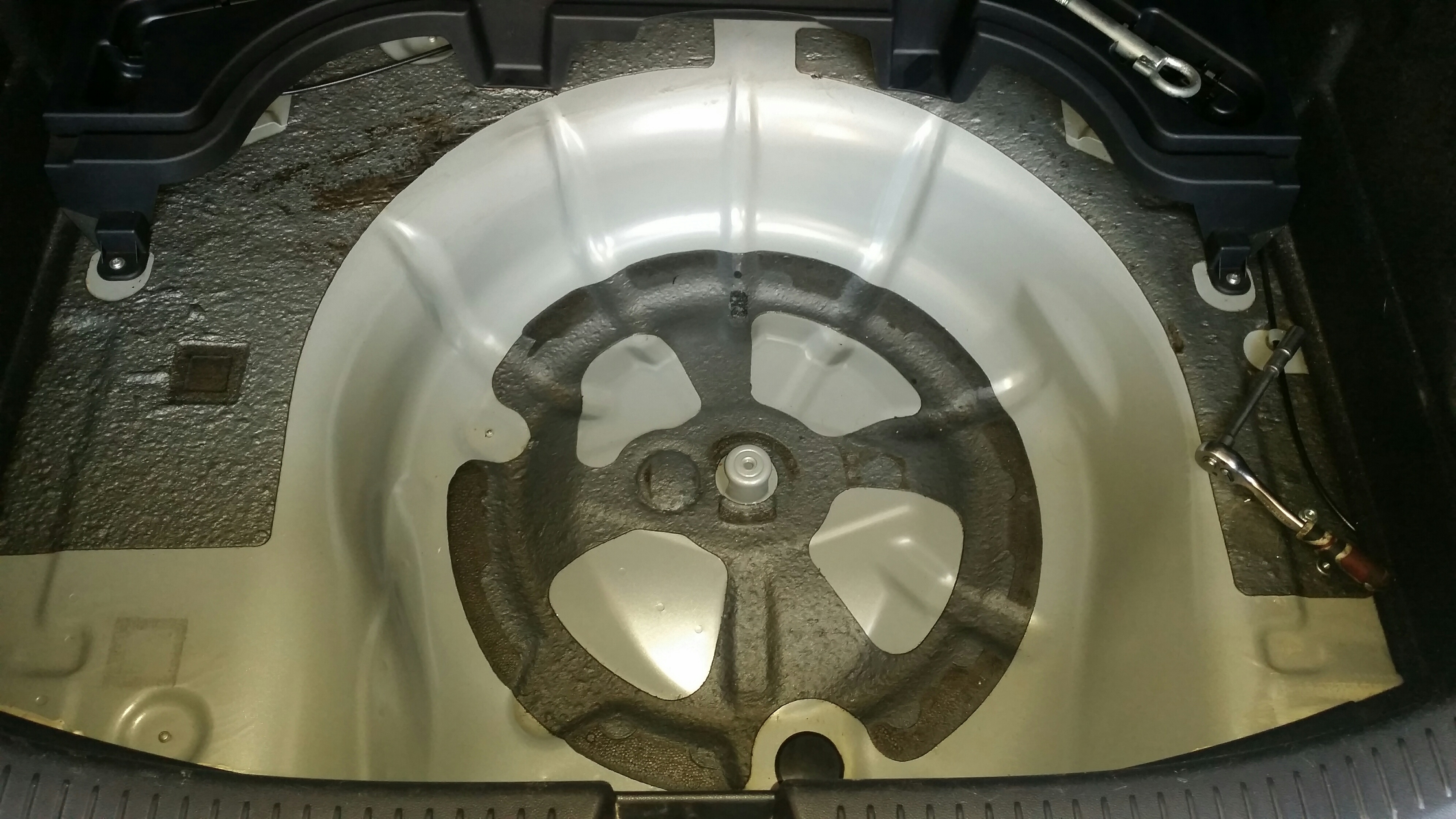

Ona jest przeraźliwie nie zardzewiała <czarodziej>

Postprzez pawcio1017 » 5 kwi 2016, 16:09
DARO MAZDA 323 napisał(a):posmarowałem klejem do szyb dookoła lampy w miejscu styku z nadwoziem i z powrotem przykreciłem do budy. Teraz poczekać 24 H jak wyschnie klej i na myjnie lub 1 większy deszcz :)
Gorzej, jak przyjdzie Ci kiedyś ją ponownie demontować... <glupek2>

Postprzez KMBak » 5 kwi 2016, 17:25
No właśnie. Coś ty z tym klejem?! Tylko lampę uszczelniłeś? Czy jak?

Postprzez DARO MAZDA 323 » 5 kwi 2016, 20:08
Tak jak na zdjęciu powyżej z wyciągnięta lampa delikatnie obsmarowalem cały otwór dookoła klejem w miejscu styku lampy z nadwoziem. Klej szybko zastygal wiec nie zrobiłem zdjęcia. Z demontażem nie ma problemów bo między lampa a nadwoziem jest jeszcze gruba pianka uszczelniające widać ją na zdjęciu powyżej.
Wiec Paweł nie wal się tak w głową bo to boli...

Postprzez Bartek1986 » 5 kwi 2016, 21:41
to się nie uszczelnia klejem do szyb..
Może jeszcze nie zaschnął to ratuj sytuacje :P
http://www.motochemia.pl/masa-klejaco-u ... -2167.html

Zluzuj gume ;) Z tego co napisałes wyżej wynikało, że ją wkleiłeś.

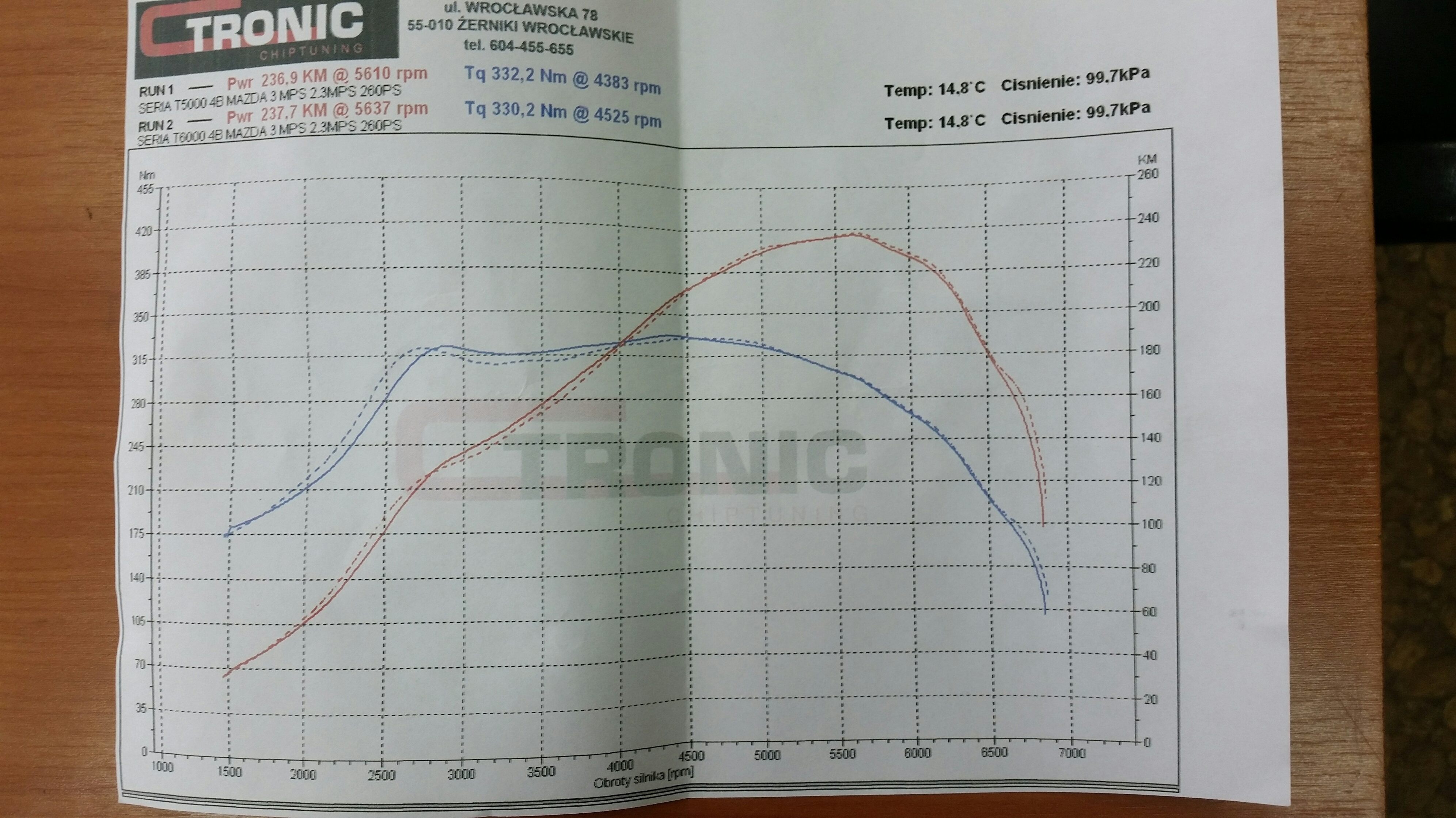

Postprzez DARO MAZDA 323 » 6 kwi 2016, 10:29

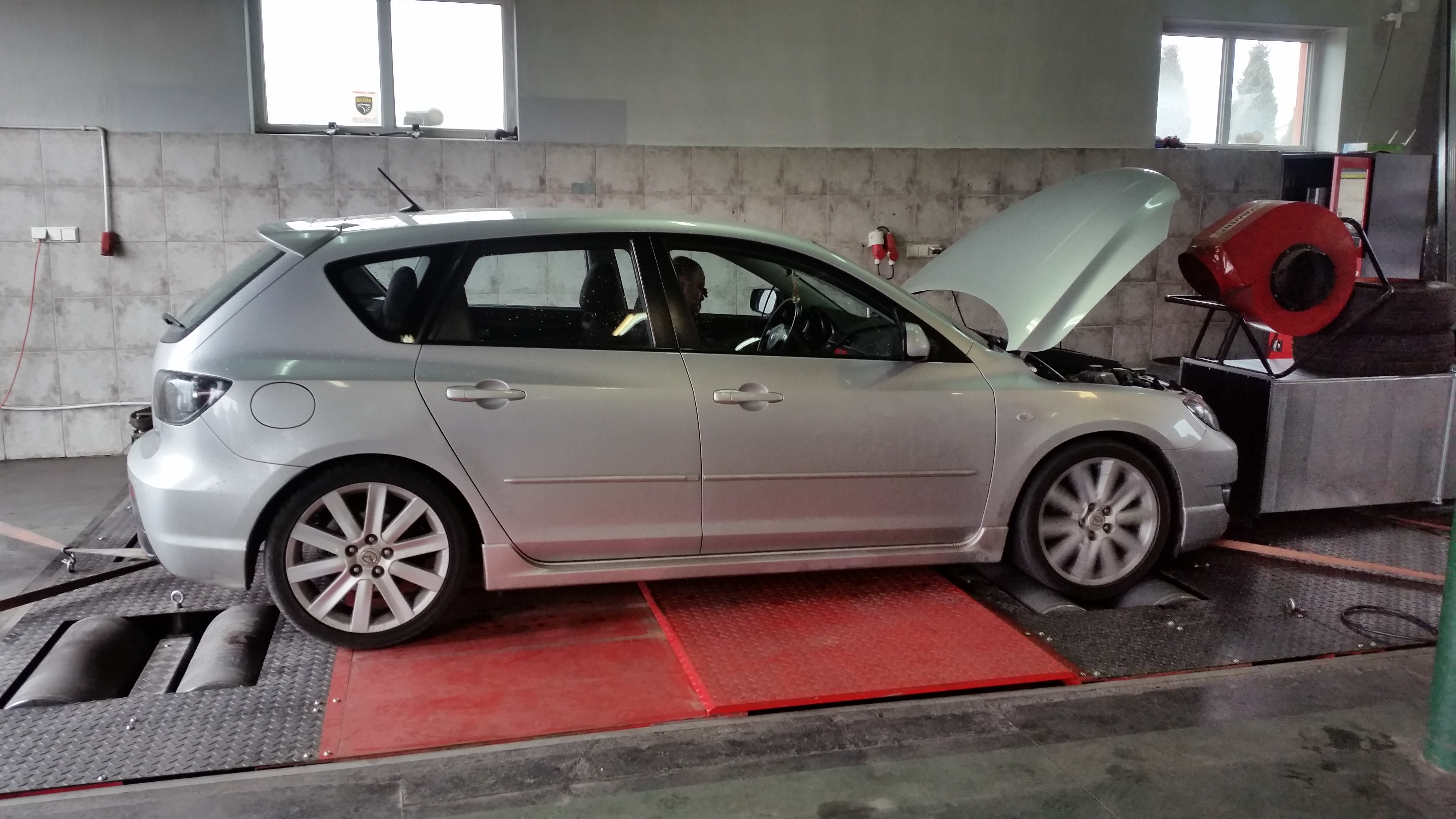

Dziś na Hamowni wyszło prawie 240 KM . Chłopaki dołożyli dmuchawę od góry centralnie na I-C aby poprawić chłodzenie . I pytanie gdzie pogalopowało 20 KM ? .
Jedna z wysnutych teorii mówi że na mokrej wkładce trzeba trochę pojeździć a Ja ja wczoraj zalałem olejem i zrobiłem może ze 10 km . Może to przytkało trochę dolot zimnego powietrza ?
link na do filmiku
https://drive.google.com/drive/my-drive
MPS – Hamownia C-TRONIC

prawie, czyli poniżej? :|

Postprzez DARO MAZDA 323 » 6 kwi 2016, 10:45
momencik walczę z plikami zrzucam filmy i foty
MPS 3 – 238 KM , 332 Nm

Postprzez piterus87 » 6 kwi 2016, 10:52
Coś słaba ta seria... Podjedź na jakąś hamownie Maha, będzie bardziej wiarygodnie.
