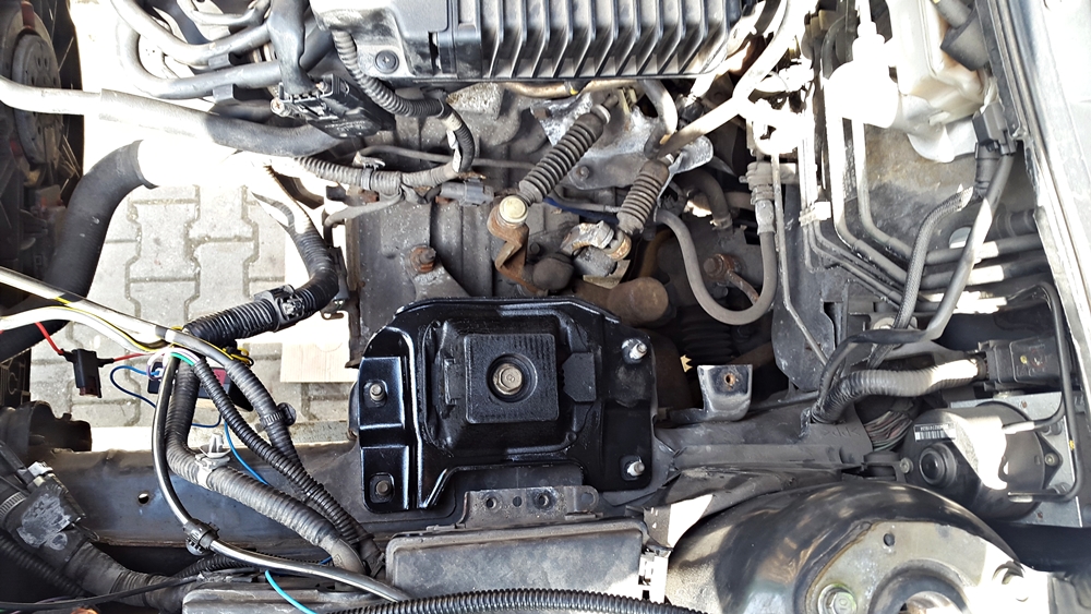

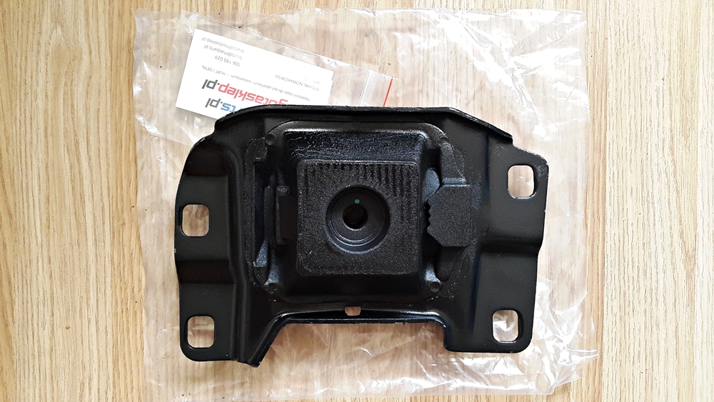

Nowa poduszka skrzyni JAPAN OEM od Mazparts.pl oraz wymiana.
Poduszka skrzyni biegów JAPAN OEM
Wymiana poduszki skrzyni biegów
Kanał ;p

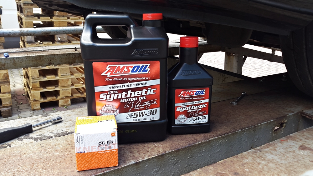

Madzia dostała dziś serwis olejowy: filtr – Knecht/Mahle i olej – AmsOil 100% Synthetic 5w30 oraz mała sesja po myciu i nabłyszczaniu. ;P

Olej widzę jeden z najwyższej półki jeśli chodzi o autka cywilne, również rozmyślałem nad nim lecz wybór padł na Millers (wymieniany w wigilię). Teraz myślę nad Penrite lub własnie Amsoil. :)
Co do Millersa przejechałem już 10kkm i żadnych zastrzeżeń.

zelka napisał(a): Teraz myślę nad Penrite lub własnie Amsoil. :)
Też się zastanawiałem nad Penrite HPR-5 5w40 ale sprzedający doradził mi że Amsoil bardziej się spisze w japońskim silniku. :)

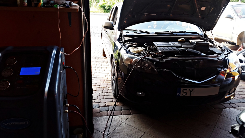

Dzisiaj szybkie uzupełnienie klimy bo upały dają się we znaki.

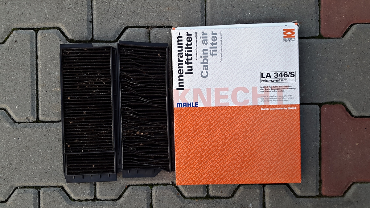

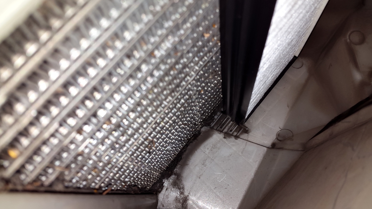

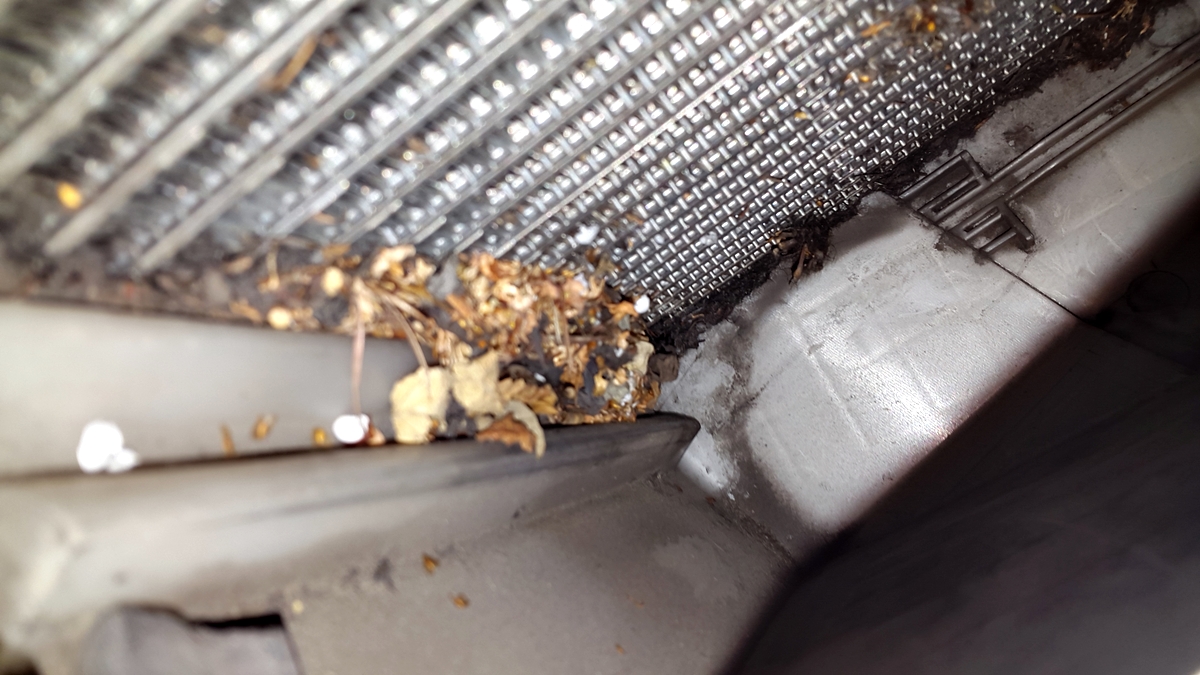

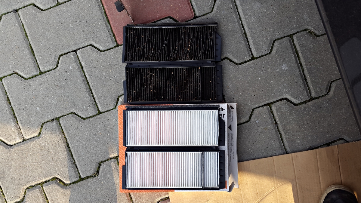

W końcu nadeszła ta chwila, w której trzeba było zmierzyć się z wymianą filtra kabinowego, a jak wiadomo jego wymiana nie należny do rzeczy najprzyjemniejszych. <bicz>
A więc tak, żeby ułatwić sobie życie przy wymianie postanowiłem zdemontować skrzynkę bezpieczników i ją wyciągnąć. Niestety po wymianie filtra i złożeniu wszystkiego do kupy okazało się że nie działają halogeny przód, przycisk AMB od temperatury zewnętrznej (nie wskazuje jej), kiedy zamykałem auto z pilota nie migały kierunkowskazy i nie gasły lampki wewnątrz oraz cały czas świeciła się kontrolka nie zamkniętych drzwi. Zdenerwowany tym stanem rzeczy postanowiłem ponownie odłączyć na chwile aku ale nic to nie dało. Dopiero ponowne odpięcie dolnych małych wtyczek (zielona i brązowa) i bardzo dokładnie umieszczenie ich w gniazdach przyniosło pożądany efekt <jupi>
Teraz po wymianie filtra z dmuchawy leci wichura aż oczy trzeba zamykać tak wieje hahaha na starym nawet na największej prędkości ledwo było już czuć że coś leci :P
PS dodam że poprzedni filtr też był z Knechta i też był biały. ;P
