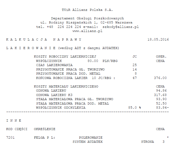

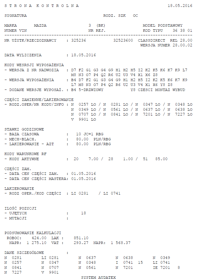

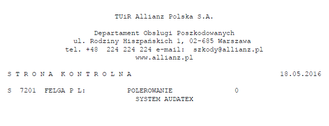

No i śmiech na sali...
ASO Forda bez specjalnego wgryzania się w szczegóły wyceniło naprawę na 2500, a wspaniały allianz na 1500 z groszami... Masakra.
Poniżej wycena.
Dopisano 19 maja 2016, 09:10:
Ktoś wie jak to teraz ugryźć?
Napisali mi w mailu, że:
"Informujemy, że podana powyżej suma stanowi wartość odszkodowania z tytułu kosztów naprawy
pojazdu i nie ulegnie zmianie w przypadku naprawy pojazdu w innym warsztacie. Wyższy koszt naprawy
jest możliwy jedynie w przypadku ujawnienia nowego zakresu uszkodzeń (np. po
demontażu elementów uszkodzonych pojazdu)."
Mogą w ogóle coś takiego napisać? Mogę to oddać tak jak jest do ASO i oni to wyjaśnią z TU?

Postprzez pawcio1017 » 19 maja 2016, 12:21
Ogólnie poza faktem, że wg. wyliczeń naprawy błotnika dokona się bez jego demontażu wszystko raczej jest ujęte (włącznie z wyważeniem koła i polerowaniem felgi). Nie wiem czy z okazji demontażu i montażu nadkola nie powinni doliczyć nowego zestawu montażowego (spinek) – trzeba by zajrzeć do technologii naprawy Mazdy, ale to akurat jest drobiazg. Cały problem tkwi w cenie za RBG...
Ogólnie jak nie chce Ci się z nimi szarpać, to tak jak napisał kolega wyżej – pisz im pismo że decydujesz się na naprawę auta w ASO i oni niech się teraz dogadują na naprawę na podstawie faktur. A Ty bierz auto zastępcze :P

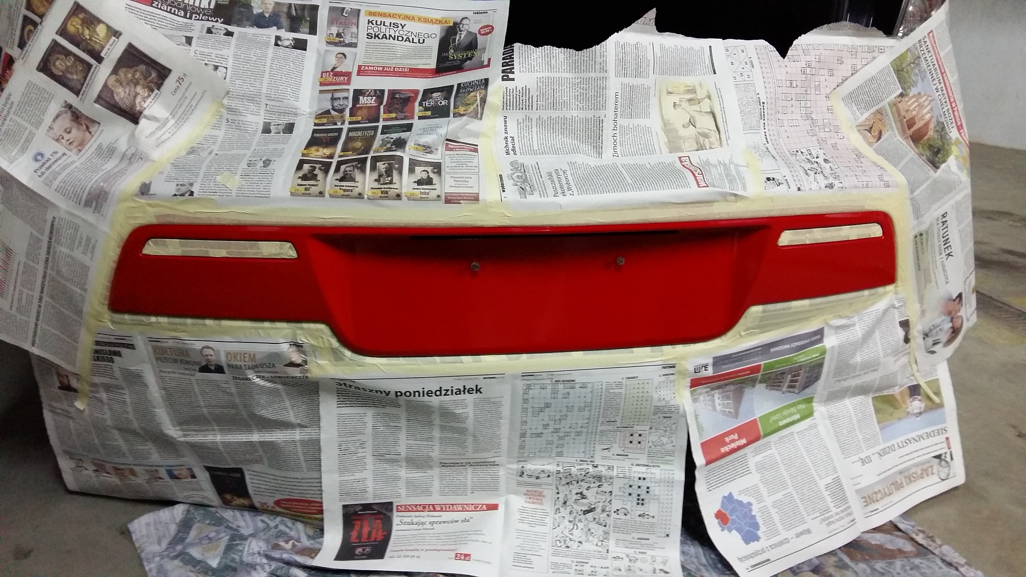

Postprzez ezg_siwy » 1 cze 2016, 23:00
A tymczasem w garażu... <czarodziej>
Mazda przeszła mały lifting, który miał na celu upiększenie już i tak zajebistego zadka. <serduszka> Teraz chyba już muszę przyciemnić szyby.
Rozważam też pomalowanie znaczków na czarno.
Zwykły zadek Kintaro
To co by tu poczytać?!?!

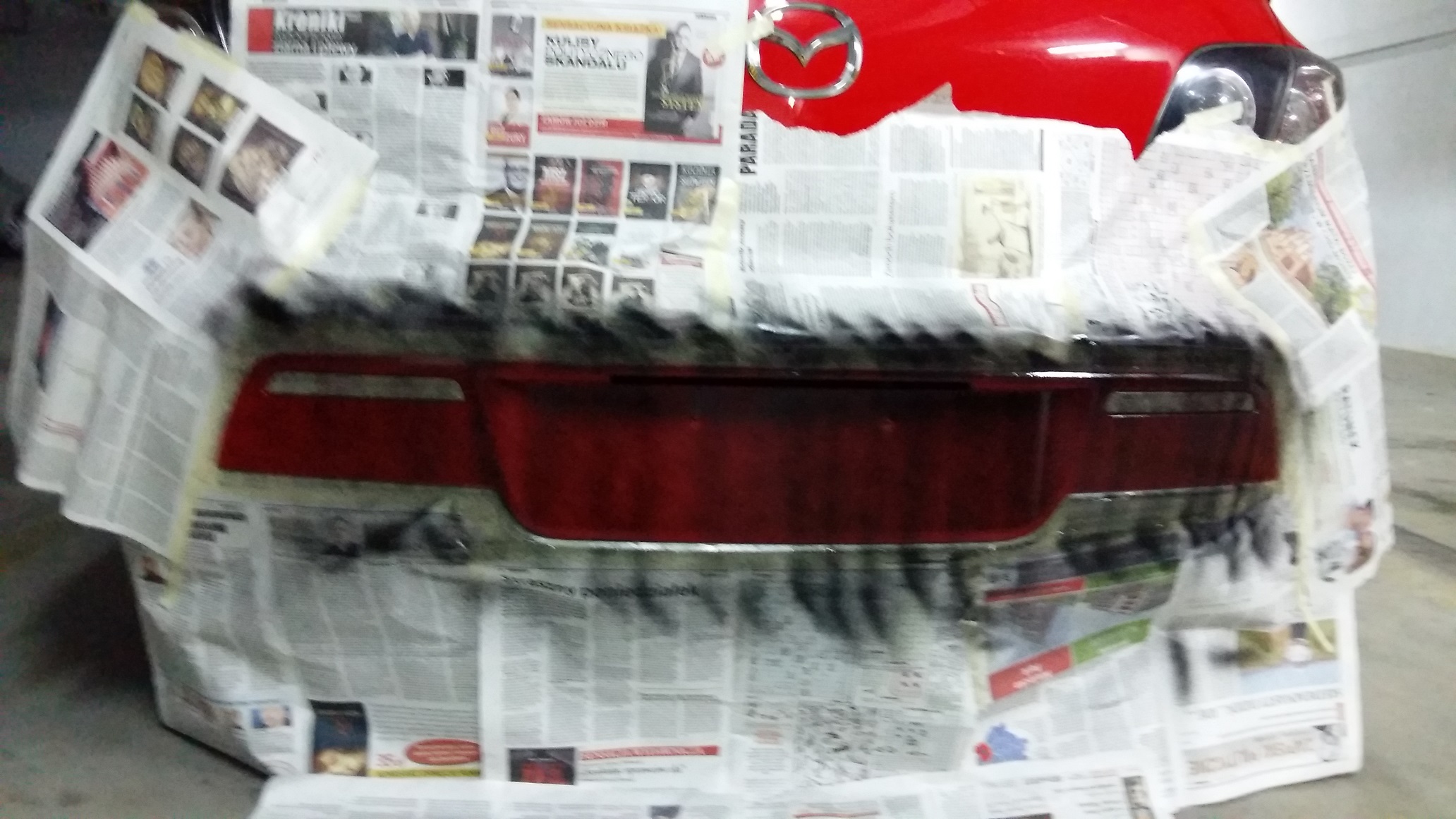

Pierwsza warstwa nałożona – trochę tego trzeba będzie wysprejować

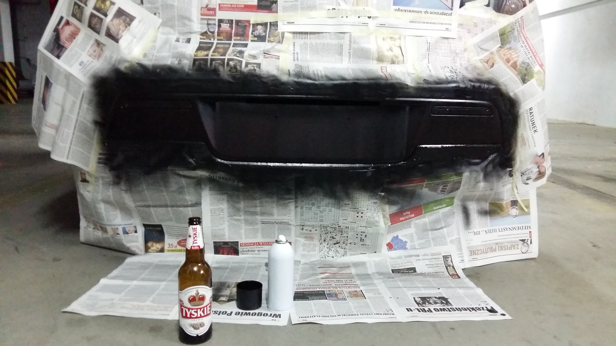

Już witamy się z gąską ;)
Finiszujemy po 6 warstwach czarnego i 2 warstwach bezbarwnego
Kintaro a la MPS :D

Postprzez ezg_siwy » 1 cze 2016, 23:21
Z daleka wygląda bardzo fajnie. Z bliska widać, że w kilku miejscach mi się zaciągnęło przy odrywaniu taśmy i średnio wiem co z tym teraz zrobić. Wymaskować punktowo i pomalować ze dwa razy żeby "przywarło"? Malowałem plasti dipem gwoli jasności.

Postprzez Mr_Bartek » 2 cze 2016, 11:44
ezg_siwy napisał(a):Z bliska widać, że w kilku miejscach mi się zaciągnęło przy odrywaniu taśmy i średnio wiem co z tym teraz zrobić.
Zamaskuj tylko od strony czerwonego lakieru. Zamaluj mniej więcej tam gdzie masz ubytki, a potem na to daj bezbarwny.
