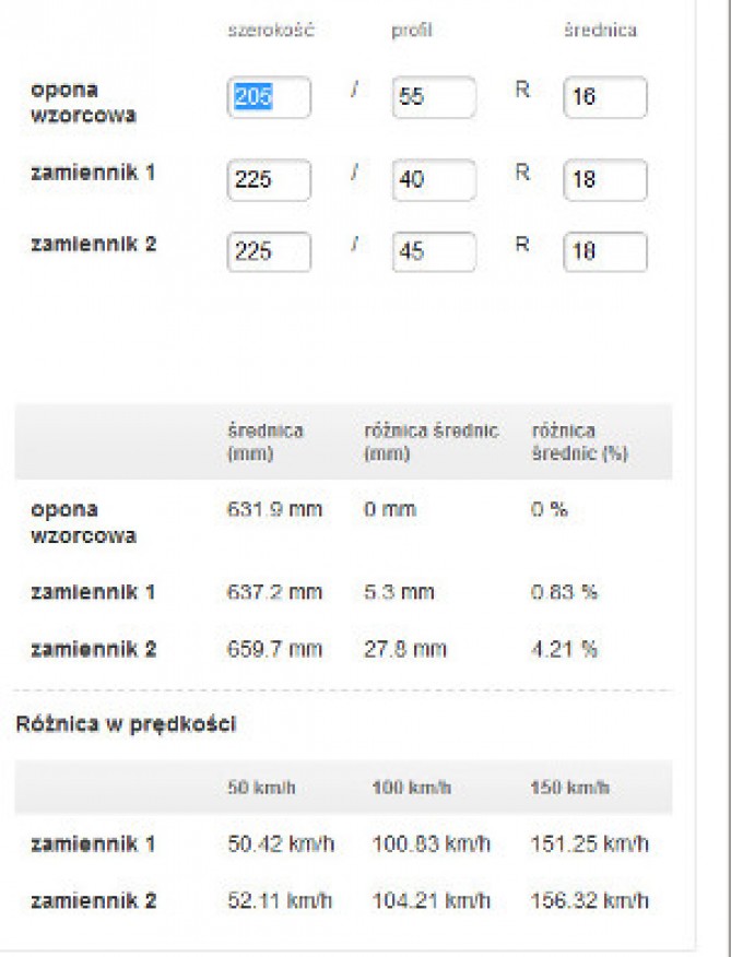

imho, powinieneś być konsekwentny (skoro już trochę podziałałeś przy wyglądzie) i iść w setup springi+mniejszy profil.
Raz, że auto się lepiej prezentuje, a dwa, że jest to "naturalny zamienik" dla 205/55/16 i nie będziesz miał w związku z tym większych rozbieżności na liczniku.
