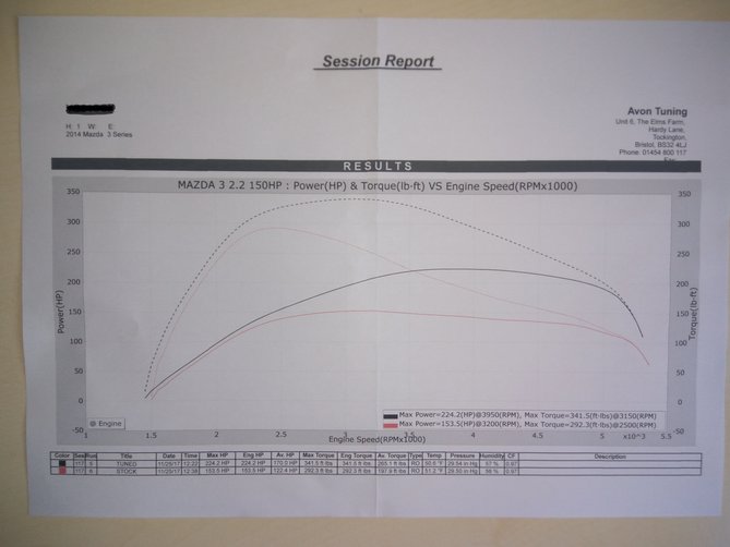

– Remap made by DISITUNE:
Wykresik po ostatniej wizycie na hamowni (jakiś amerykański wynalazek)
Jakoś średnio chce mi się wierzyć w te 220HP, ale seria dała 150, więc kto to wie.

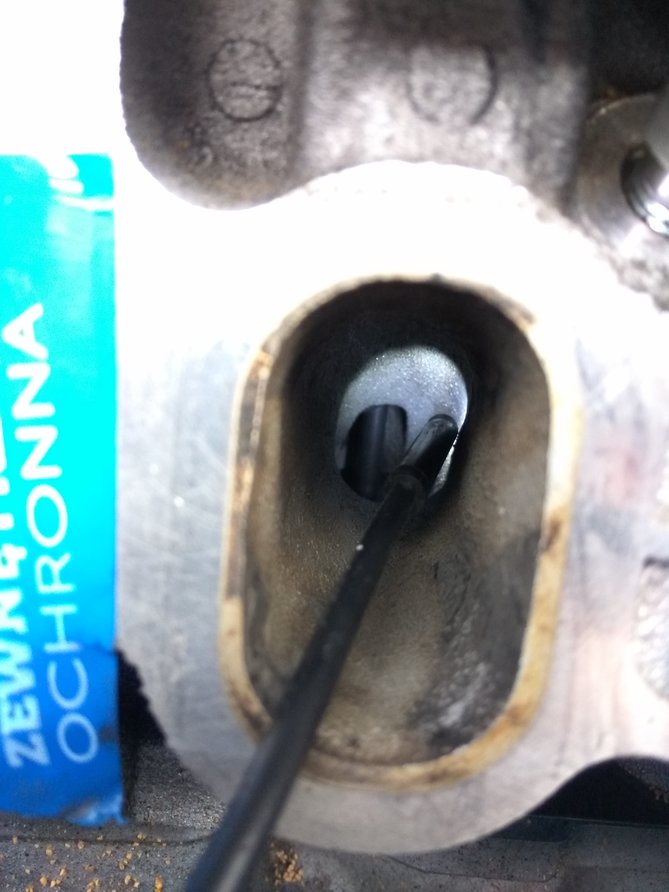

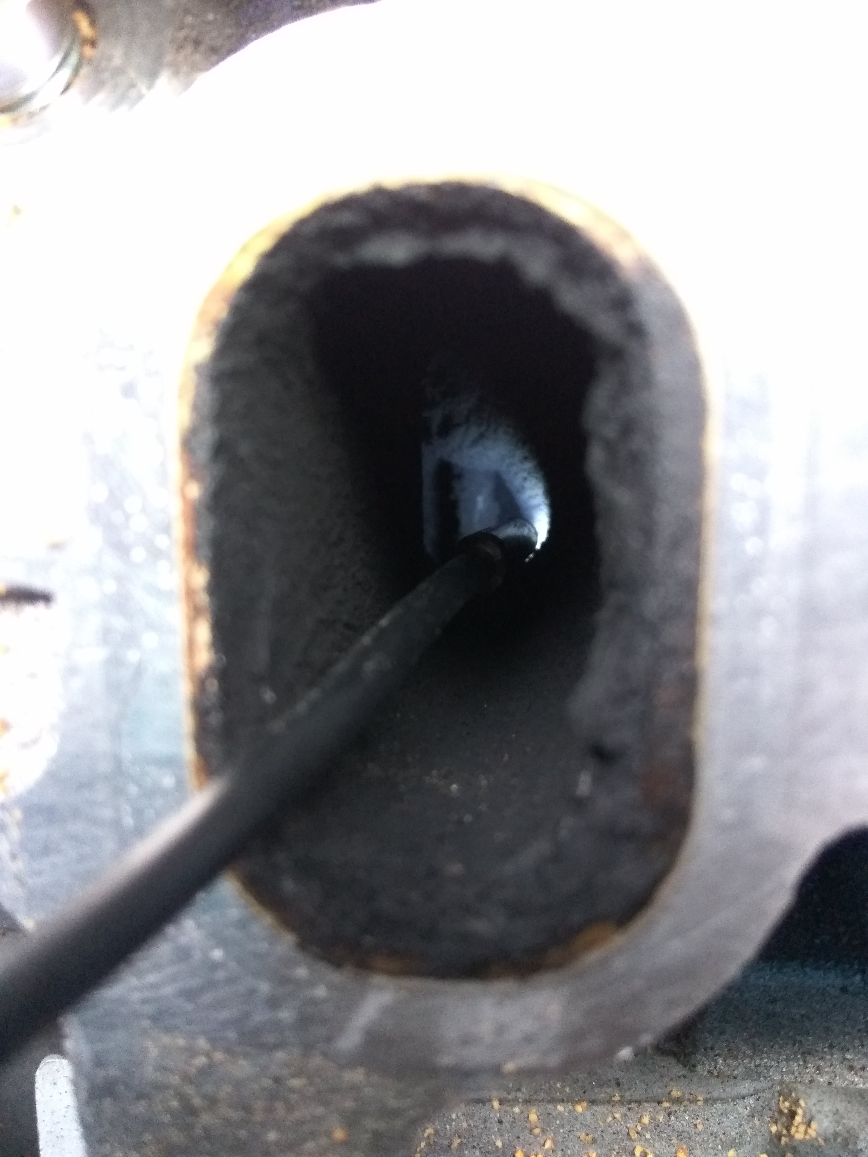

Wynik może być "prawdziwy", bo miesiąc wcześniej rozbierałem i czyściłem dolot.
A tu kilka fotek z w/w operacji.

A ile niutonow wyszlo? A ten nagar to jakis kosmos

Ja jestem w szoku jak przez 50tyś może zawalić się kolektor i kanały dolotowe w głowicy aż strach pomyśleć co jest po 200tyś.

@Piotrek, wychodzi lekko ponad 460Nm. Remap robiłem prawie 2 lata temu, ostatnio coś czułem że auto przestało jechać, a po czyszczeniu dolotu odżyło. No to pojechałem na hamownię... Wcześniej miałem tylko testy drogowe, bo DISI w PL a ja w UK

@Neonixos, ten nagar to nic! W Japonii jest jakiś serwis co prowadzi bloga – tam to dopiero mieli Meksyk z nagarem... Najpierw stawiałem na te silniki z padniętym wałkiem rozrządu, bo on potrafi turbinę uwalić, przez co leje olejem do dolotu. Ale potem mieli też te z dobrym... Cóż, ekologia kosztem klienta

Te 460Nm to sie juz musi ladnie odpychac

Ps. Ten przewod to tylko lampka czy tez kamerka?

No jakieś 6.5s do setki z zepsutym startem
Lampka + kamera ale robiła tylko za lampkę – focus to tam nie istniał.

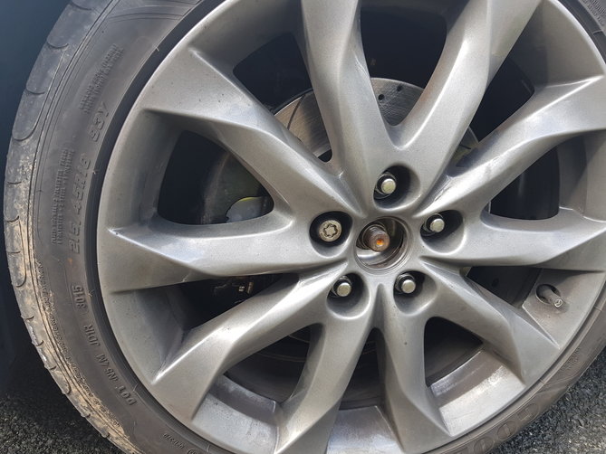

Hamulce z 6 GJ założone, piasta zmieniona. Wszystko pasowało PnP.
Przy okazji z
czyłem ABS, prawdopodobnie czujnik podczas wymiany piasty dostał szczotką przy czyszczeniu tony rdzy wokoło. Chciałem gnoja wyjąć to się śruba ukręciła – normalnie kocham Mazdy. 4 lata i dopiero pierwsza śruba ukręcona
Po tylu latach w GG to już miałem całą kolekcję...
Nie mam pojęcia jak tą resztę usunąć – rzeźba będzie niesamowita
Śruba "8" nie wystaje nic a nic
Tarcze ustawione na zegarze do 0.02 i 0.03 – lepiej się nie dało. Oby nie zaczęło znowu bić, bo żyd gwarantowany. A wtedy będzie już Niemiec, nawet już rozeznanie robiłem...

Niby spoko, ale...
Ja się pytam po co tyle sobie pracy zadawać i gówniane hamulce zmieniać na gówniane?
Druga sprawa – po co tarcze nawiercane? Chyba, że dla wyglądu – to ok. Ale na tym zalety się kończą. Natomiast nacinanie będzie Ci bardziej klocki zjadać.
Mam nadzieję, że chociaż piasty masz równe, bo niestety trafiają się takie krzywe, że koła trzeba na ucie wyważać.

Tańsze klocki, tańsze tarcze, wybór znacznie większy. Zaciski i tak się kwalifikowały do wymiany więc wziąłem tańsze i mam nadzieję trwalsze rozwiązanie.
Wziąłem zestaw Powerstop z Hameryki – próbowałem Zimmermann, ATE, wszystkie zabijałem podczas urlopu i przejazdu przez niemcy. W tym roku obrałem inny kierunek, więc może dłużej to przeżyje.
A że nacinane i nawiercane? Jeden grzyb, i tak się pewnie zaraz pokrzywią
Poza tym jak mam zmieniać klocki nawet co pół roku, to wolę to niż klocki/tarcze co rok...

Oj czepiacie się tych otworków...
Niestety z otworkami czy bez przy 82mph nadal kierownicą telepie. No tragedia
Męczyłem się tydzień z ABS'em, winna okazała się nowa piasta i uwalony czujnik magnetyczny. Auto totalnie durniało. Przekłamywało prędkość, nie widziało na którym biegu jedzie, cokolwiek związanego z hamulcami nie działało.
Tarcze ustawione na mniej niż 0.02mm, gdzie limit jest 0.05mm.
Wszystko nowe a kiera dalej nap...dała. Nóż załamać się idzie. Trzeba jechać na kolejne wyważanie. No jak ja mam lubić to auto...

Nic się nie zepsuło, nic się nie urwało tylko przez większą moc krzywię tarcze – nawet te z tyłu
. Tył przetoczony w PL na wakacjach, przód dał radę (zestaw z Mazdy 6).Wg mnie to auto powinno tak jeździć od początku, te 150 koni to straszna nędza jest.
