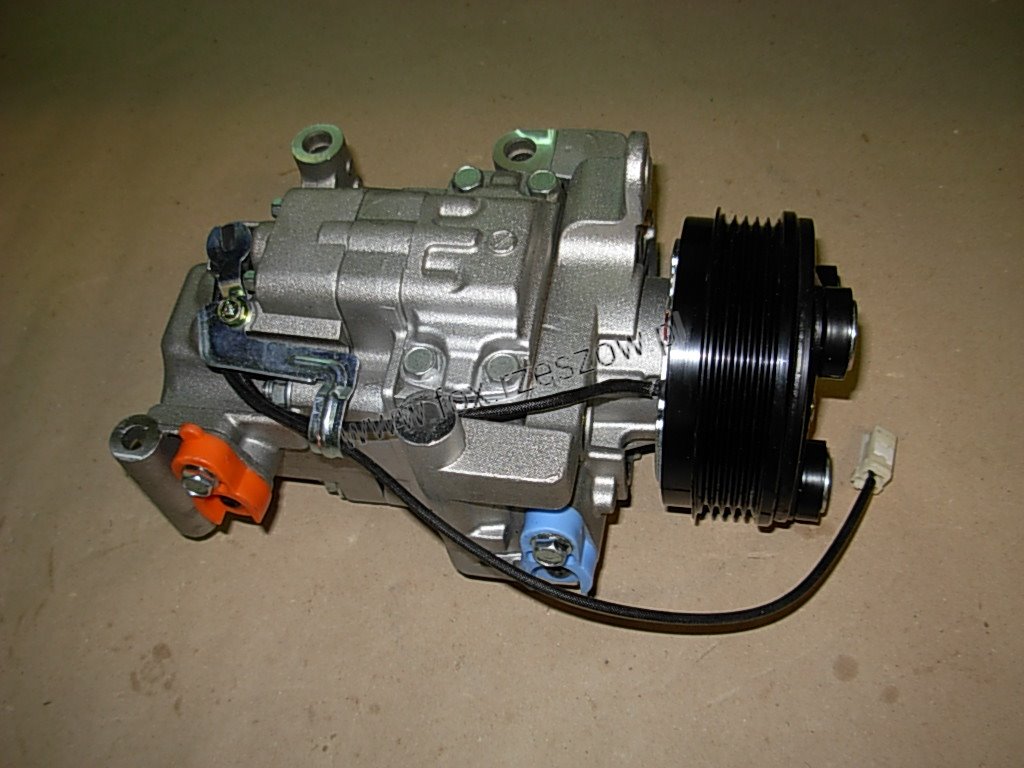

Dzisiaj mazda trochę podleczyła się w fox.rzeszow.pl
Otrzymała nową sprężarkę klimatyzacji. Stara już chodziła jak traktor i nadawała się do wymiany bądź regeneracji. Z regeneracją wiadomo jak to bywa, dlatego wolałem kupić nówkę. Tym bardziej, że w tym przypadku regeneracja wcale nie wyszłaby dużo taniej jak nówka, a z dostępnością podzespołów do tych panasoniców potrzebnych do wymiany w procesie "regeneracji" jest różnie. Taką informację otrzymałem od zakładu który zajmuję się sprężarkami.
Ceny sprężarek też są różne.
używane zregenerowane
http://allegro.pl/sprezarka-klimatyzacj ... 64100.html
nówka z oemazda.pl – cena tego ori panasonica zabójcza:
http://allegro.pl/sprezarka-mazda-5-maz ... 68022.html
i z Fox Rzeszów
http://www.fox.rzeszow.pl/SPREZARKA-KOM ... 53%29.aspx
ja mam zamontowaną tą dedykowaną do automatu – jedyna różnica to średnica koła pasowego. Wystarczyło założyć inny pasek i wszystko pasuje jak należy.
Dodatkowo wymieniony olej + pasek klinowy. Trzymam się Valvoline SynPower 5w30 A3/B4. Od ostatniej wymiany, która miała miejsce 9 tys. km temu, dolałem tylko 300ml i to tak trochę na wyrost.

Postprzez buczos » 7 maja 2015, 20:54
kalesoon napisał(a):Czyżby Ci na zimnym silniku auto wydawało dźwięki jak deasel?
a co ma zimny silnik do głośnej sprężarki ? :)
ja już w tamtym roku zainwestowałem w klimę, mianowicie nowy skraplacz, jakieś zaworki, i nowe elektrosprzęgło (cewka + koło pasowe + zabierak) bo "ponoć" padło. a po kilku miesiącach zaczęła już rzęzić :( mogłem wtedy od razu kupić nową i mieć święty spokój.
Pan Jarosław z Fox'a mówił, że miałeś do nich przyjechać z tym błędem, ale Ci się już nie pokazuje ponoć.
Może się spotkać to odsłuchamy. Może łożysko na kole pasowym sprężarki Ci hałasuje?

Postprzez buczos » 7 maja 2015, 21:23
na początku wydawało mi się dużo, ale jak za regenerację trzeba dać również koło tysiąca, to nówka za 1400zł wydaje się tanio :D
Tak mnie ten dźwięk strzelającej sprężarki irytował, że byłem przygotowany dać nawet więcej, byle by mieć problem z głowy.
Nowa chodzi cicho – choć i tak jej pracę słychać, co jest raczej normalne. Znikło szarpanie na pedale gazu w momencie załączania, jak i również czuć na d***hamowni, że w dużo mniejszym stopniu obciąża silnik.
Jestem zadowolony.
