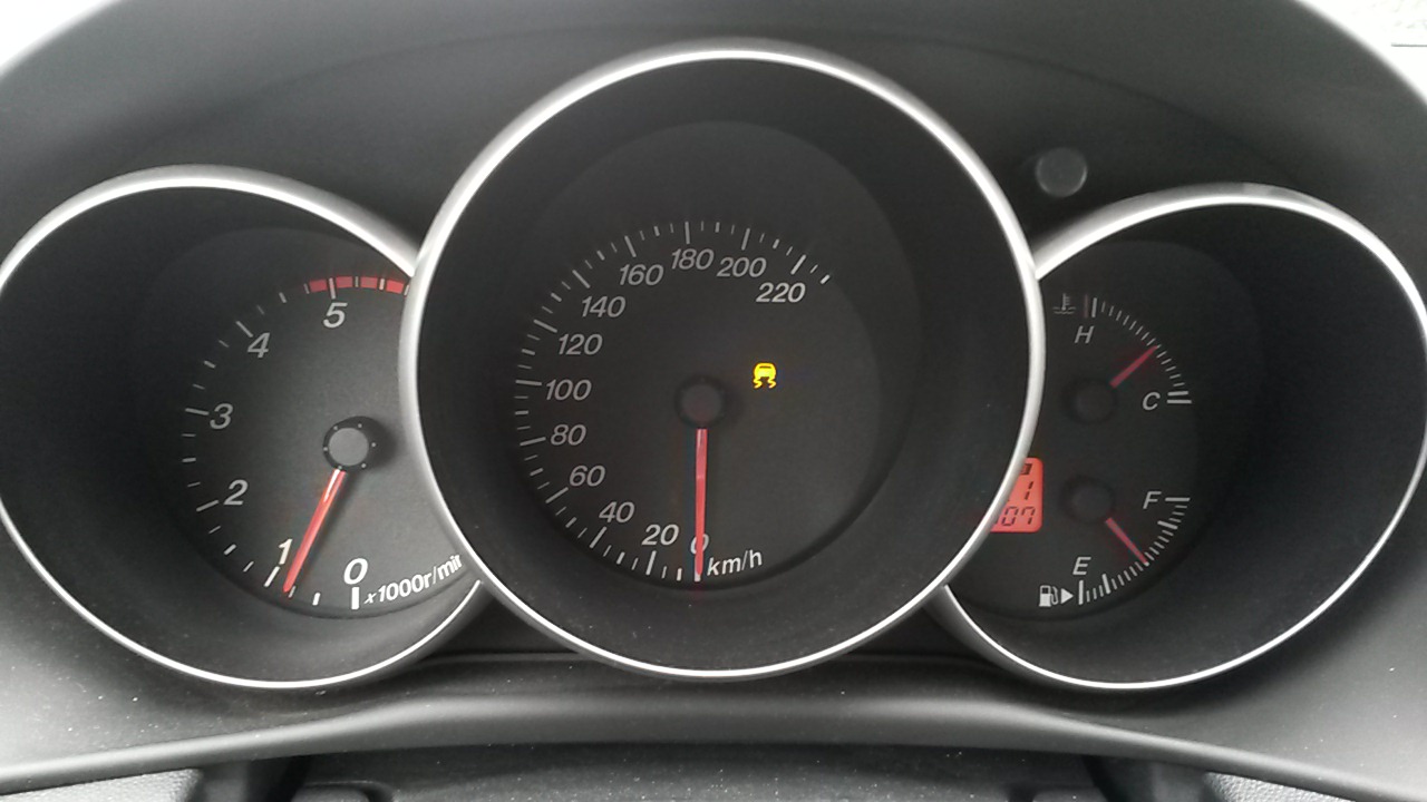

Hmm mam problem z ESP. Pisałem już o tym chyba wcześniej. W czasie szybkiej jazdy po S8 ponownie włączyła się kontrolka ESP jak na foto. Nie było to związane z hamowaniem, poślizgiem czy czymkolwiek związanym z trakcją. Po prostu się zapaliła. Auto nadal było wstanie jechać 140km/h ale przy dociśnięciu na max pedału gazu auto jakby się dławiło i zwalniało (tryb serwisowy ??). Po zgaszeniu i zapaleniu auta wszystko wróciło do normy.
Jak narazie zdarzyło mi się to 3x od momentu zakupu. Niby nic, ale trochę mnie to drażni... Jakieś pomysły co trapi moją M3 ??

Czujniki ABS? Nie mam pewności, ale tam bym szukał. Jakiś słaby styk. Naderwana wiązka. Skoro złapał tryb serwisowy może jakiś błąd został zarejestrowany ?

Również obstawiałbym któryż z czujników ABS, warto by je sprawdzić. W BJ-tce miałem uszkodzony jeden tylny czujnik i ABS razem z TCS świrował, raz był, a raz nie, gdy podczas jazdy zapaliła się kontrolka TCS (ABS miała spaloną żarówkę) wystarczyło zgasić i odpalić auto jeszcze raz i systemy działały, ale na krótko, później padł całkiem.

U mnie jest dokładnie tak ... tyle że usterka pojawia się raz na 8 miesięcy :P

Grzegorz K napisał(a):raz na 8 miesięcy :P
Można zegarek ustawiać hahaha sprawdzałeś w czym problem ??

Auto jutro idzie do mechanika. Z okazji przekroczenia 180 000 km lista serwisowa jest dość długa. M.in. kontrola czujników ABS. Jak wróci opowiem dokładniej :)

x błędy na kompie:
-błąd komunikacji czujnika ABS na szynie CAN (czy jakoś tak)

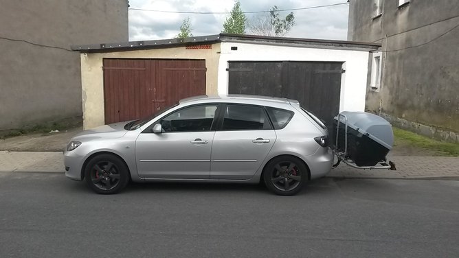

Postprzez Grzegorz K » 25 cze 2015, 14:42
Z cyklu madzia na wakacjach.
Kupiłem w końcu box montowany do platformy wspólnej z bagażnikiem rowerowym
Póki co spalanie na trasie z pełnym obciążeniem i 4 osobami 5,2 l/100km :D

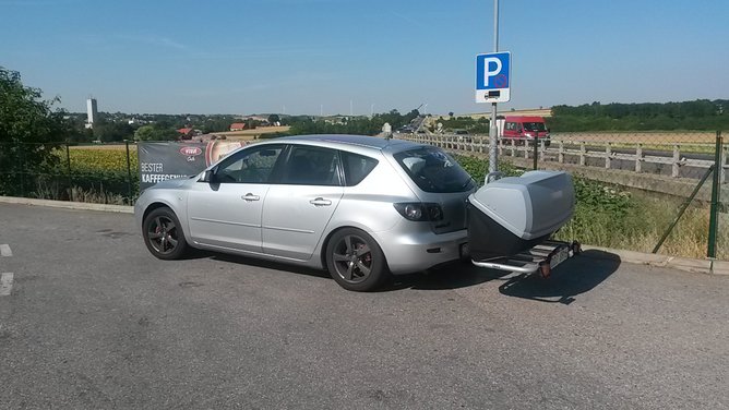

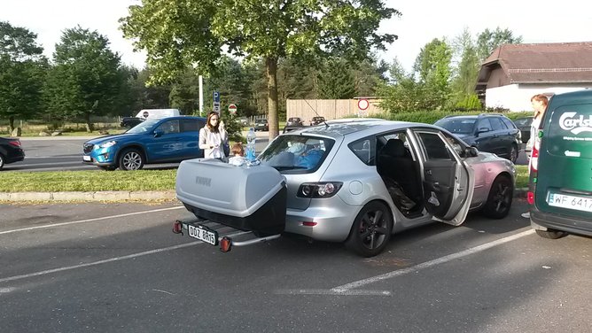

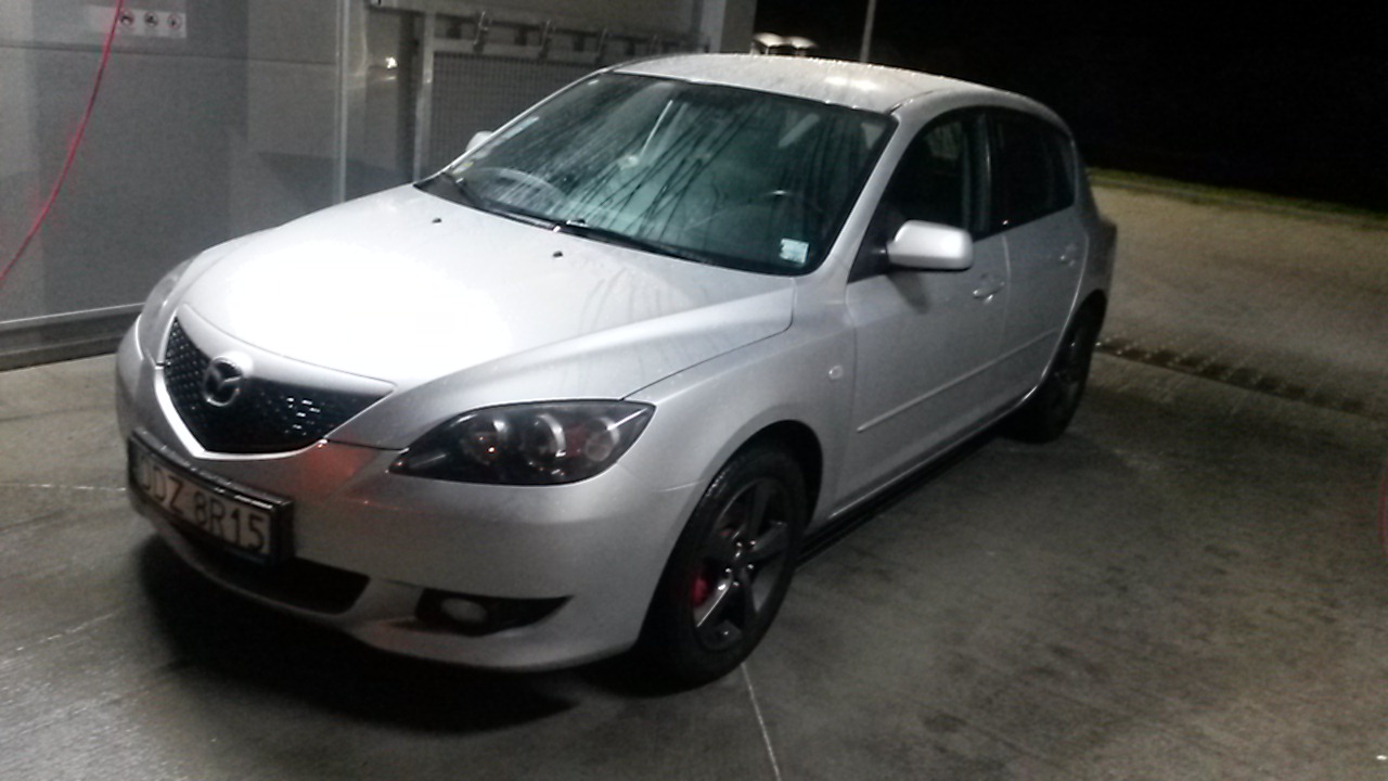

Postprzez Grzegorz K » 4 lip 2015, 23:36
Reasumując:
Dom Polska – Lignano Włochy 900km załadowana na full + 4 osoby spalanie 5,1 l/100km
Lignano Włochy – Dom Polska 900km załadowana na full + 4 osoby + 4 kartony wina +klima (34st na zewnatrz przez całą drogę) spalanie 5,2 l/100km :P
Co do samej jazdy po całej trasie nie czuję się zbytnio zmęczony. Przy pełnym obciążeniu Madzi ciężko się zebrać do startu ale jak już dojedzie do 100km/h to później już jest dobrze. Co prawda nie dałem rady Mercowi SLS AMG ale nie bedę sie za to na Madzię gniewał <lol>
Cało i bezpiecznie dowiozła wszystkich do domu.
I na koniec takie tam z trasy
Z koleżanką w podróży
Porównanie sedan vs hatchback (wolę moją)
Solo
Nagroda po trasie ... myjnia :)
