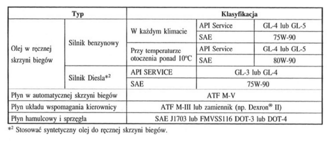

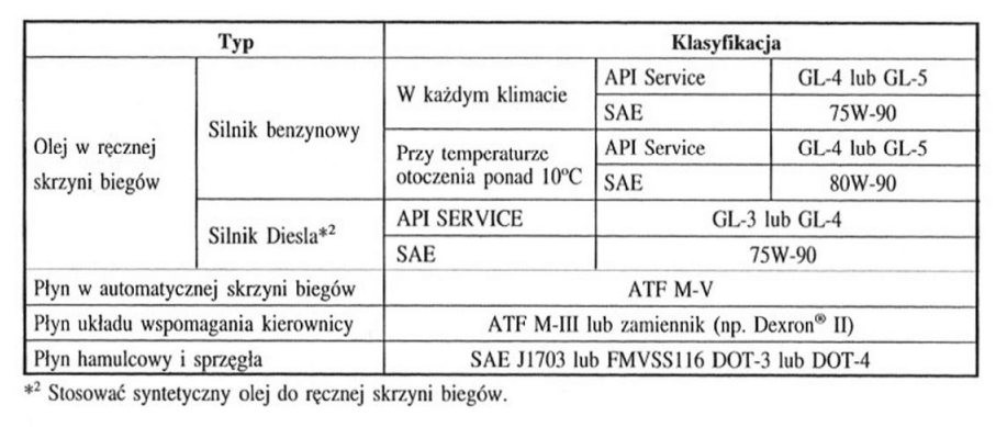

Wymyśliłem sobie, że wymienię olej w skrzyni, bo chyba nawet powinienem. Polecacie jakiś konkretnie? Wiem już, że:
oraz, że wchodzi go jakieś 2.9 litra:
Nie wiem tylko jaki olej wybrać. Wstępnie namierzyłem AMSOIL MANUAL TRANSMISSION 75W90 TRANSAXLE GEAR LUBE – 0.94L 1Q (https://www.petrostar.pl/oleje/oleje-pr ... p563254986) i chyba na ten się zdecyduję.
Ktoś ma jakieś pozytywne wrażenia z tym olejem?
Poprzednio do 3ki miałem zalany chyba Ravenol i był ok, ale na zimnym czasami stawiał opór. Do poprzedniej mx-5 nb zalałem millersa i szału nie było. Ludzie polecają do mx-5 zalać oryginalny olej fordowski 75W90 (https://ford.sklep.pl/product-pol-15238 ... 90199.html), który podobno jest tym samym co Motocraft, ale ten ostatni jest w Polsce nieosiągalny, a z naklejką forda jest w cholerę drogi, przynajmniej w zaufanych źródłach.

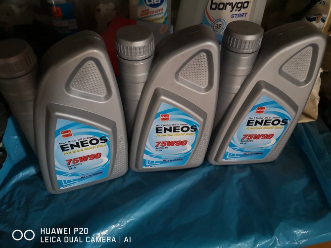

Od siebie polecam to

Poprawa była i do duża, bo w upalne dni był taki okres, że co zmiana biegu to był zgrzyt. Po wymianie oleju aż miło biegi zmienić

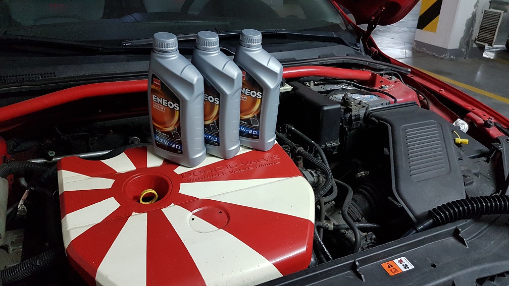

Wczoraj, przy przebiegu 233362 wymieniłem olej w skrzyni biegów. Wpadł polecany przez kolegę Chmiela Eneos 75W90. Spuszczony olej był już mocno ciemny, więc decyzję o wymianie uważam za słuszną.
Generalnie sprawa prosta, ale czasochłonna, bo nawet wężykiem o średnicy zew. 12mm olej zlatywał dość długo. Sytuacji nie poprawiał fakt, że w lejku było sitko
Od razu po wymianie wyskoczyłem na rundkę wokół komina i faktycznie jakby biegi lepiej wchodziły. Zobaczymy dzisiaj, jak auto będzie zimne po nocy.
PS. Chmielu, orientujesz się czy eneos zrobił rebranding? Bo mam inne butelki niż Ty, ale na stronie producenta są właśnie takie etykiety jak ja mam. Na jednej z butelek była data produkcji bodajże 14.01.20201.

Ciężko mi powiedzieć, widocznie coś tam sobie pozmieniali.
Odziwo jak ja wymieniłem olej to był w sumie ładny, ale po zalaniu nowego faktycznie czuć różnice. Nie wiem o jakim wężyku mówisz, ja odkręciłem jedna śrubę, stary płyn zleciał, i weszły całe 3L nowego, nie bawiłem się w zadne wężyki.
- Od: 22 kwi 2014, 16:51
- Posty: 1846 (8/20)
- Skąd: Łódź
- Auto: Mazda3 BK 2.0 LF '07 Kintaro True Red
No, a jak zalewałeś nowy?
Ja kupiłem lejek w casto + wężyk o średnicy zew. 12mm, który nasunąłem na końcówkę lejka z jednej strony, a drugą wsadziłem do skrzyni.
- Od: 22 lip 2014, 10:58
- Posty: 1038
- Skąd: Zgierz / Warszawa
- Auto: Mazda 3 Kintaro
A miałem taką strzykawke co brała całą jedną buteleczkę.

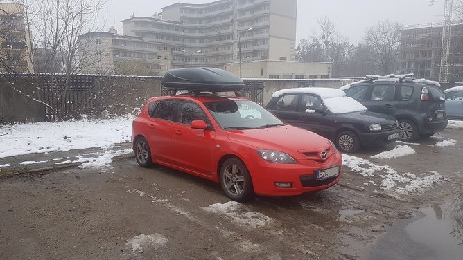

U nas ostatnio takie zmiany:
Oraz powiększenie możliwości załadunkowych:

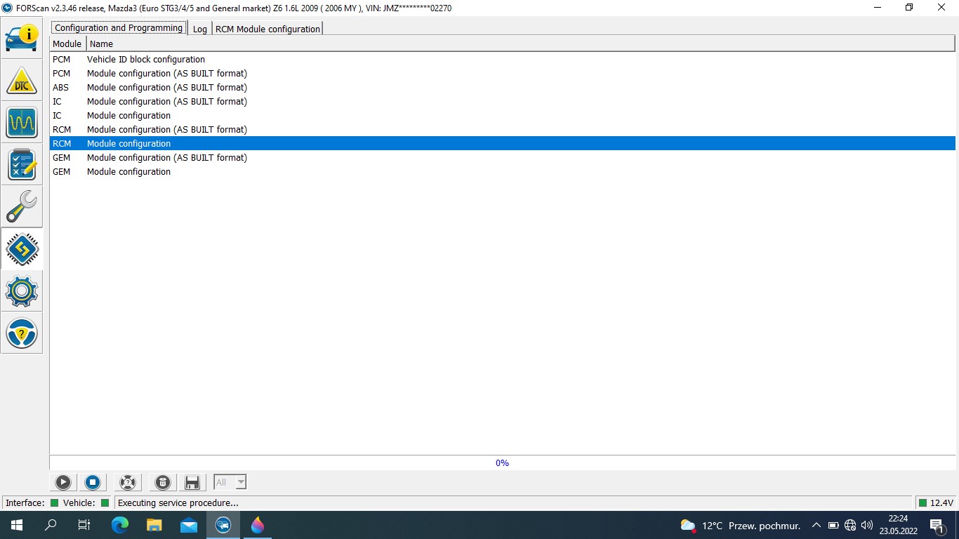

ezg_siwy napisał(a):Tak, ta wtyczka to wyłącznik airbaga pasażera. Kupiłem już wyłącznik, ale niestety po jego wpięciu dostaję błąd poduszki.
Podobno to cudo trzeba zakodować w kompie mazdy – jeszcze nie mam 100% pewności – ostatnio temat trochę odłożyłem na bok.
Wydaje mi się to jednak dziwne, bo skoro tempomatu nie trzeba było kodować, to strzelam, że tego też nie trzeba. Jeszcze obstawiam, że może chodzić o to, że nie mam diody kontrolnej podłączonej. Grzebanie po mazdowym EPC wykazało, że to zwykła żarówka jest, więc spróbuję jeszcze ją tam podłączyć i sprawdzę ponownie.
Jestem obecnie na etapie sprawdzenia możliwości dołożenia wyłącznika poduszki pasażera.
Z tego co się dowiedziałem, przycisk napewno trzeba zakodować bo bez tego nie będzie on działał.
Co do kontrolki to nie jestem pewny ale jest ona sterowana z ECU SRS i być może jest ona niezbędna do prawidłowego funkcjonowania wyłącznika.

PitrekT napisał(a):Jestem obecnie na etapie sprawdzenia możliwości dołożenia wyłącznika poduszki pasażera.
Gdzie się tego dowiedziałeś? Bezpośrednio w ASO czy internet? Bo jak internet, to pewnie czytaliśmy te same informacje.
PitrekT napisał(a):Co do kontrolki to nie jestem pewny ale jest ona sterowana z ECU SRS i być może jest ona niezbędna do prawidłowego funkcjonowania wyłącznika.
Tak jak pisałem, sprawdzałem w EPCe mazdy i to jest zwykła żarówka albo dioda (nie pamiętam teraz, sprawdzałem z 3-4 miesiące temu). Ponieważ w maździe nie ma canbusa, więc koniec końców nie ma znaczenia co tam wepniesz, ona pełni tylko funkcję informacyjną dla Ciebie, żaden system ani komputer jej "nie widzi". Ewentualnie jestem w stanie uwierzyć, że system monitoruje czy jest zwarcie (wsadzona żarówka – światełko), czy rozwarcie (brak żarówki, spalona żarówka – przerwa).
Jakiś czas temu sprawdzałem właśnie z jakąś diodą/żarówką i nadal wyrzucało błąd poduszki, więc prędzej uwierzę w opcję z kodowaniem przełącznika w komputerze niż w to, że tam jest jakaś super kontrolka wykrywana przez SRS
Nie zależy mi na nim tak bardzo, by płacić za to jakiś chory hajs w ASO, więc jeśli nie uda się tego zrobić własnymi siłami przy użyciu forscana, to raczej porzucę ten temat.
Jeśli to nie problem, to daj znać jak coś ustalisz.

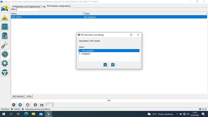

ezg_siwy napisał(a):Gdzie się tego dowiedziałeś? Bezpośrednio w ASO czy internet? Bo jak internet, to pewnie czytaliśmy te same informacje.
Informacja pochodzi z internetu. FORSCAN w wersji rozszerzonej ma możliwość aktywacji przycisku. Sprawdziłem u siebie i rzeczywiście opcja ta jest dostępna:
Nie testowałem tego jeszcze z racji zamrożenia projektu.
- Od: 27 wrz 2010, 16:58
- Posty: 252 (24/5)
- Auto: Mazda 3 BL '12
O kurde, dziękuję Ci za tą informację!!! Muszę reaktywować forscana i sprawdzić jak to u mnie wygląda. Może w końcu ogarnę sobie ten wyłącznik
