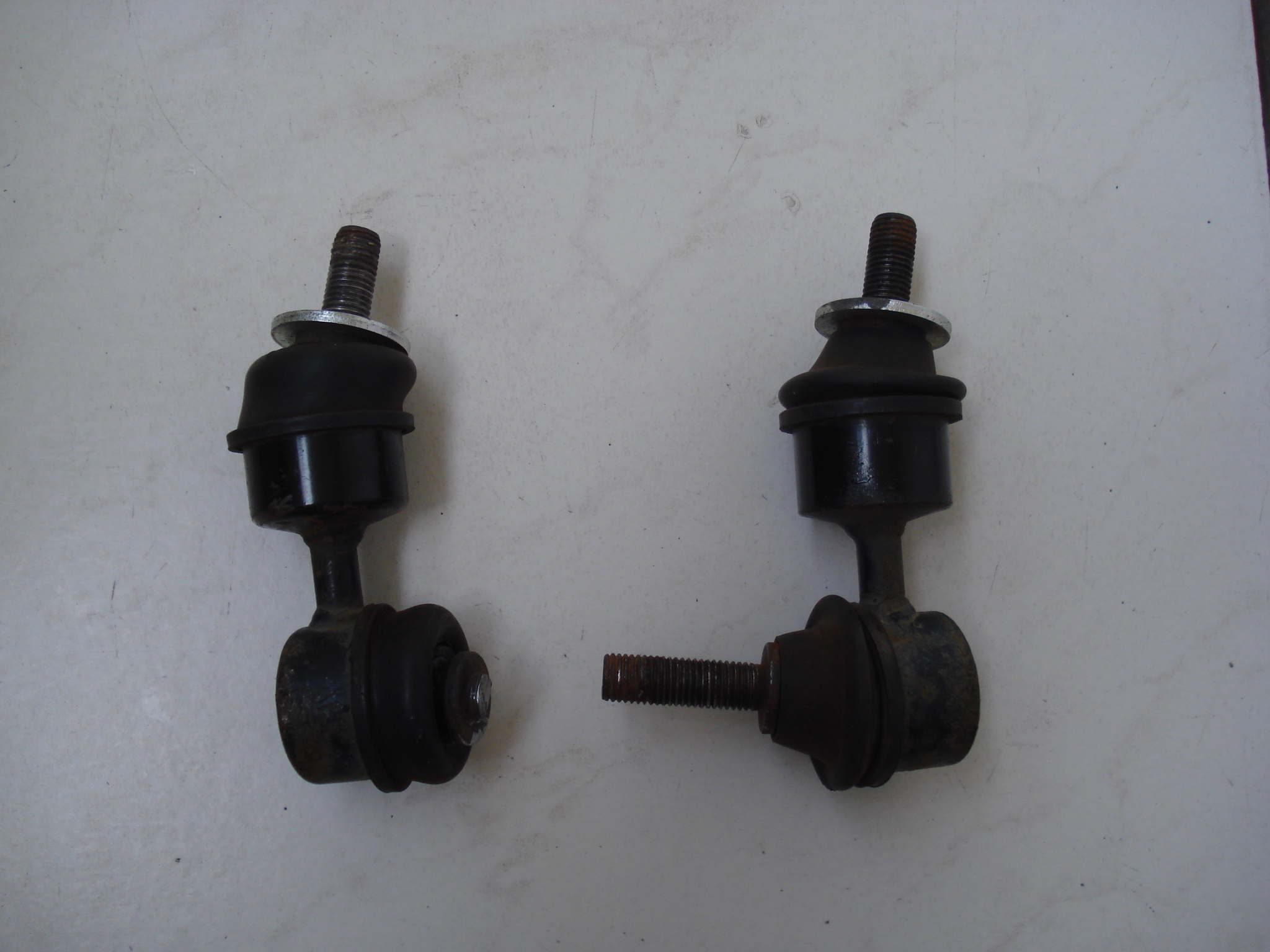

Dzisiejsza wymiana łączników stabilizatora na tyle. Poprzednie "No name" wytrzymały nieco ponad 4000km. Założone Lamfordery i zobaczymy ile te wytrzymają

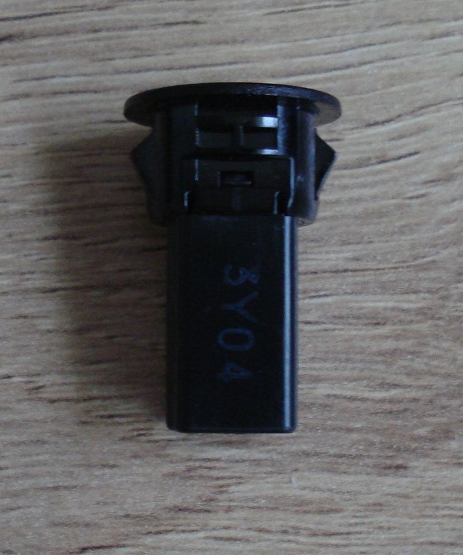

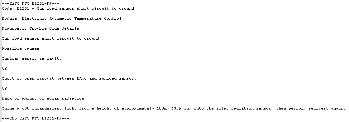

Przy skanowaniu Forscanem, pojawił się błąd B1261 dotyczący czujnika nasłonecznienia:

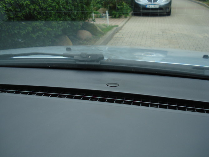

Często błąd ten spowodowany jest nieuszkodzeniem czujnika ale brakiem wystarczającego stopnia naświetlenia. Jednak w tym przypadku, pomimo mocnego naświetlenia nic się nie zmieniło.
Czujnik znajduje się w desce i po wymianie błąd nie powrócił.

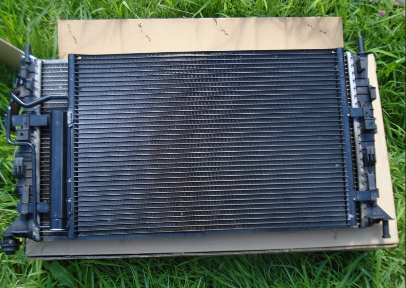

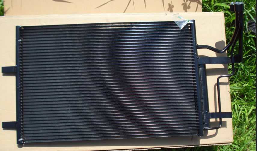

Wymieniona została chłodnica klimatyzacji z firmy NRF.
Generalnie jakość wykonania jest średnia w porównaniu z ori chłodnicą ale pozytywnym zaskoczeniem było:
– pokrycie aluminium czarną farbą
– zestaw uszczelek w komplecie
gdyż takich informacji nie było podanych przy zakupie a przedstawione zdjęcia nie oddawały realnego wyglądu.
Wymiana zajęła 3 godziny bez zdejmowania zderzaka.

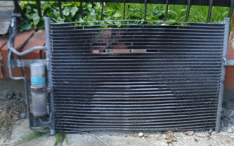

Oryginalna chłodnica "zdezintegrowała" się całkowicie- aluminium się tak utleniło ,że przy niewielkim nacisku odpadało. Także mam nadzieję ,że malowanie zabezpieczy ją znacznie lepiej.

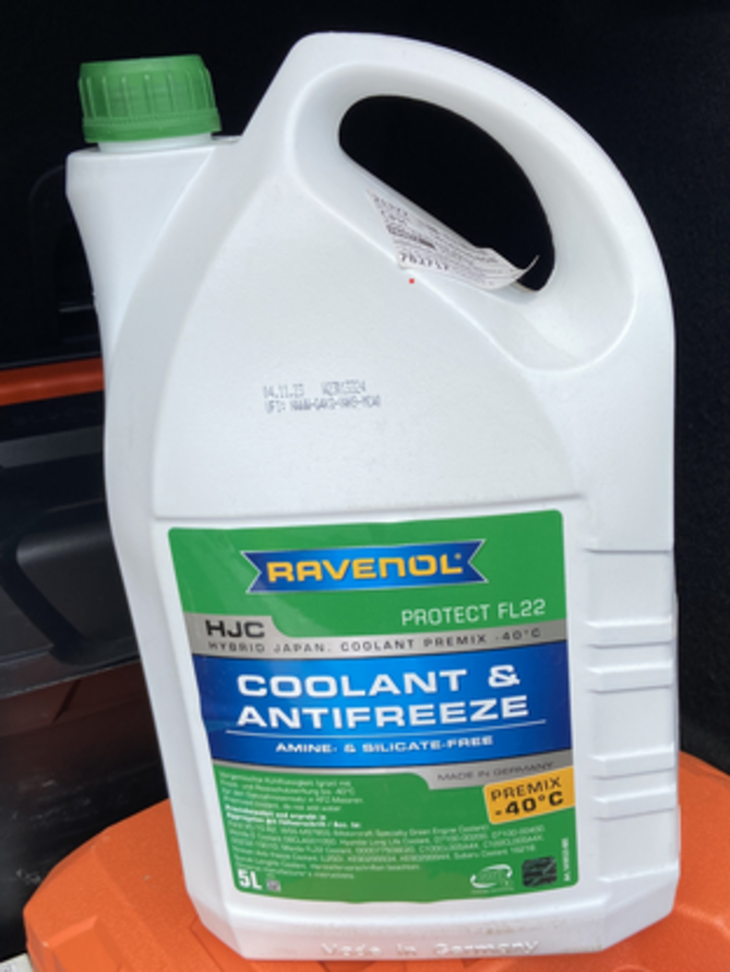

Przy okazji wymieniony został płyn chłodzący na Ravenol FL22.
