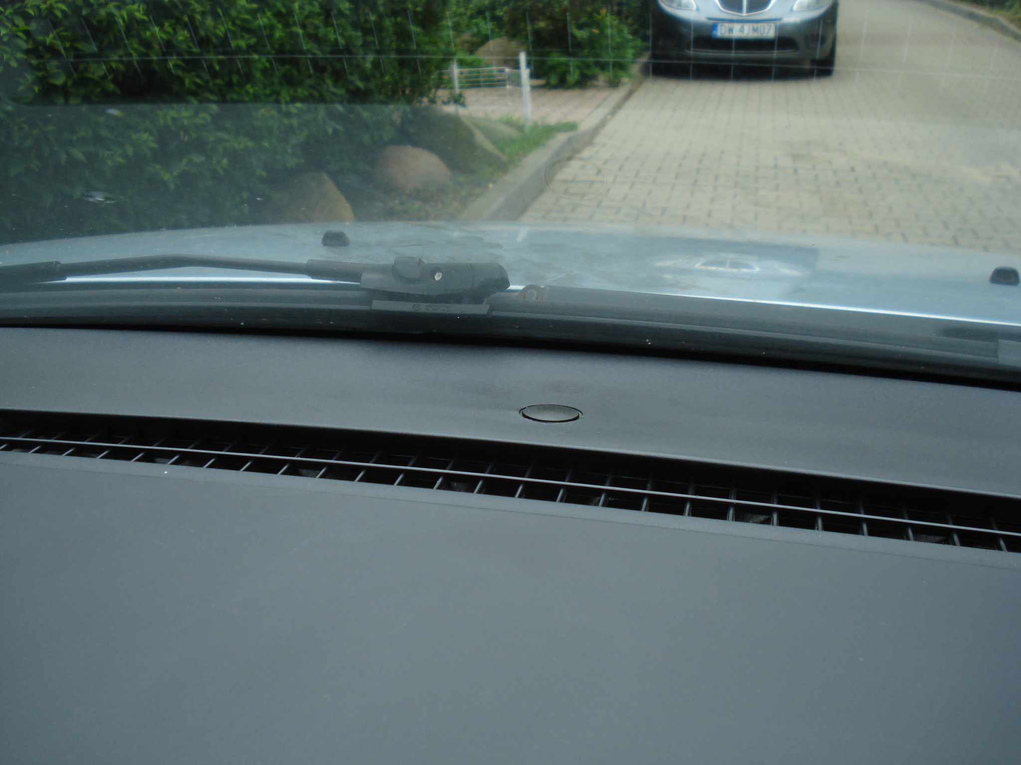

Przy skanowaniu Forscanem, pojawił się błąd B1261 dotyczący czujnika nasłonecznienia:
Często błąd ten spowodowany jest nieuszkodzeniem czujnika ale brakiem wystarczającego stopnia naświetlenia. Jednak w tym przypadku, pomimo mocnego naświetlenia nic się nie zmieniło.
Czujnik znajduje się w desce i po wymianie błąd nie powrócił.
