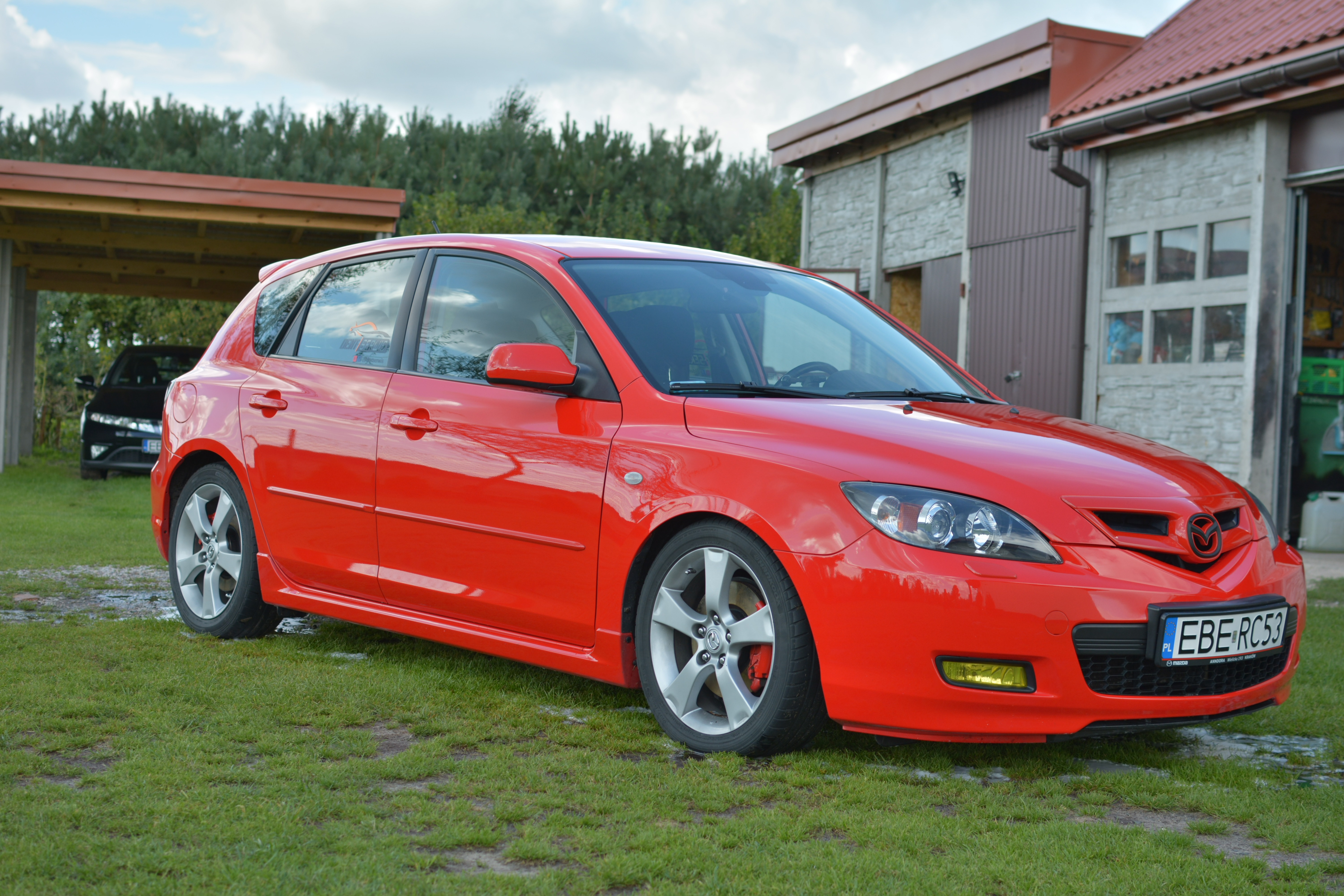

Postprzez D2idek » 1 wrz 2017, 18:32
przed chwilką wjechał Eibach na pokład, na ten czas na serii amorkach.
pojeżdzę trochę i pomyślę czy w gwint z regulacją twardości czy może jakiś B8.
Teraz jest spoko ale mogło by być ciut twardziej i dupka mogła by tak z 1cm jeszcze siąść ale i tak jest mega z tym co było <serduszka>

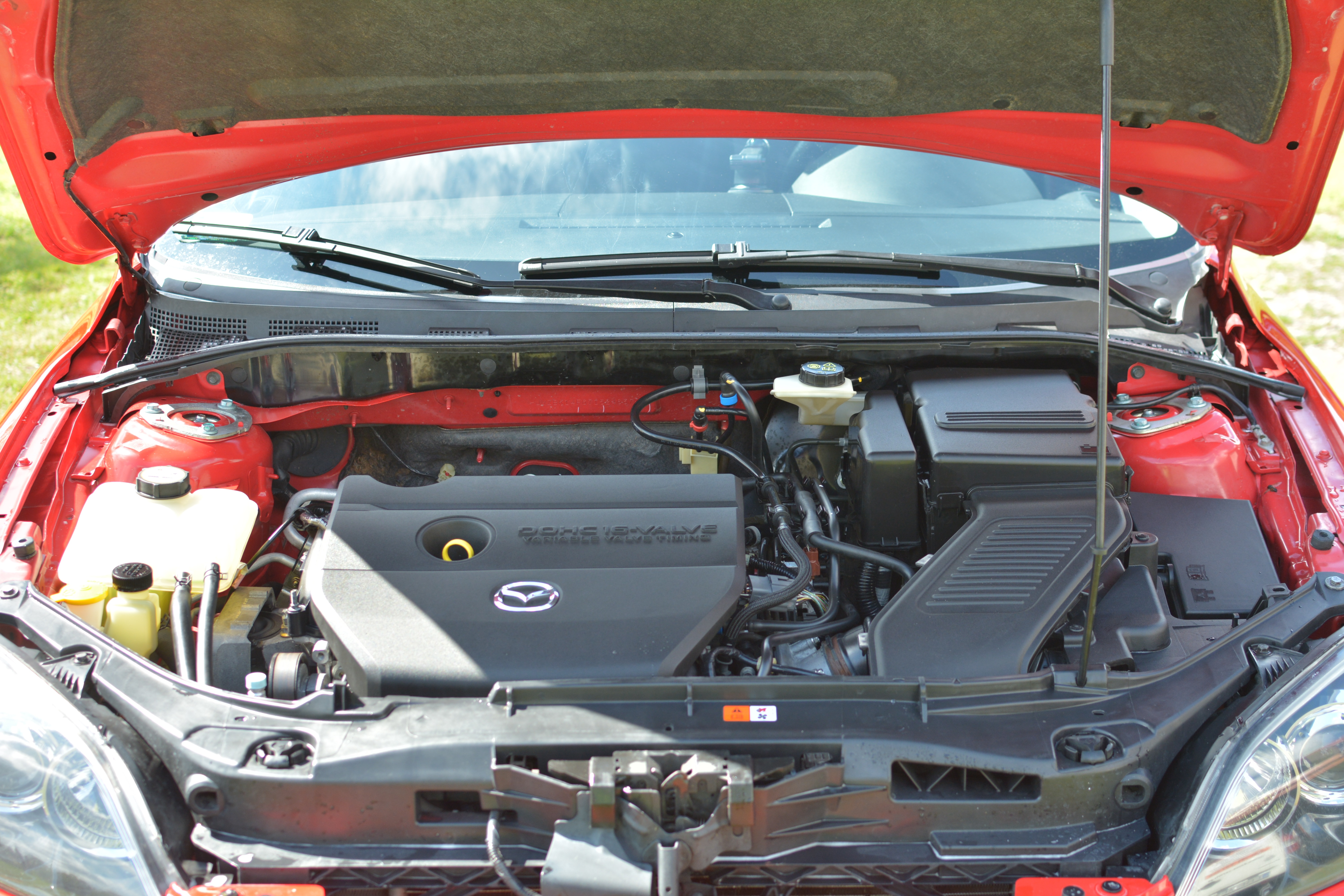

Postprzez D2idek » 4 wrz 2017, 12:53
korzystając z okazji że zrobiłem sobie dzień wolnego <rotfl>
to zrobiłem serwis powłoki ceramicznej a raczej jej inspekcję <spoko>
pod maską też troszkę odkurzyłem, i poleciał dresing na plastiki w komorze, jest ładnie i czysto że można jeść <serduszka>

Postprzez ezg_siwy » 4 wrz 2017, 16:17
Zderzak plasti dipem malowałeś czy normalnym lakierem? Podglądałem na zlocie i też Ci nie wyszło idealnie równo to odcięcie u góry. Ile ja się nakląłem jak to wyklejałem u siebie... Teraz spróbuję z folią, bo plasti dip mi odszedł w jednym miejscu, gdzie się zadarł przy odrywaniu taśmy.
Fajna czerwona :) Na żywo robiła piorunujące wrażenie :)

Postprzez D2idek » 4 wrz 2017, 20:13
lakierowałem lakierem strukturalnym (mocno rozrzedzonym), fakt nie wyszło idealnie i będzie to kiedyś poprawione. być może spróbuje z gąbką do cieniowania lakierniczego

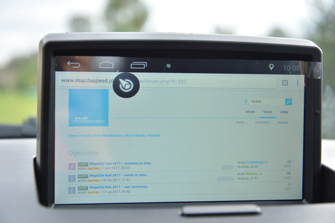

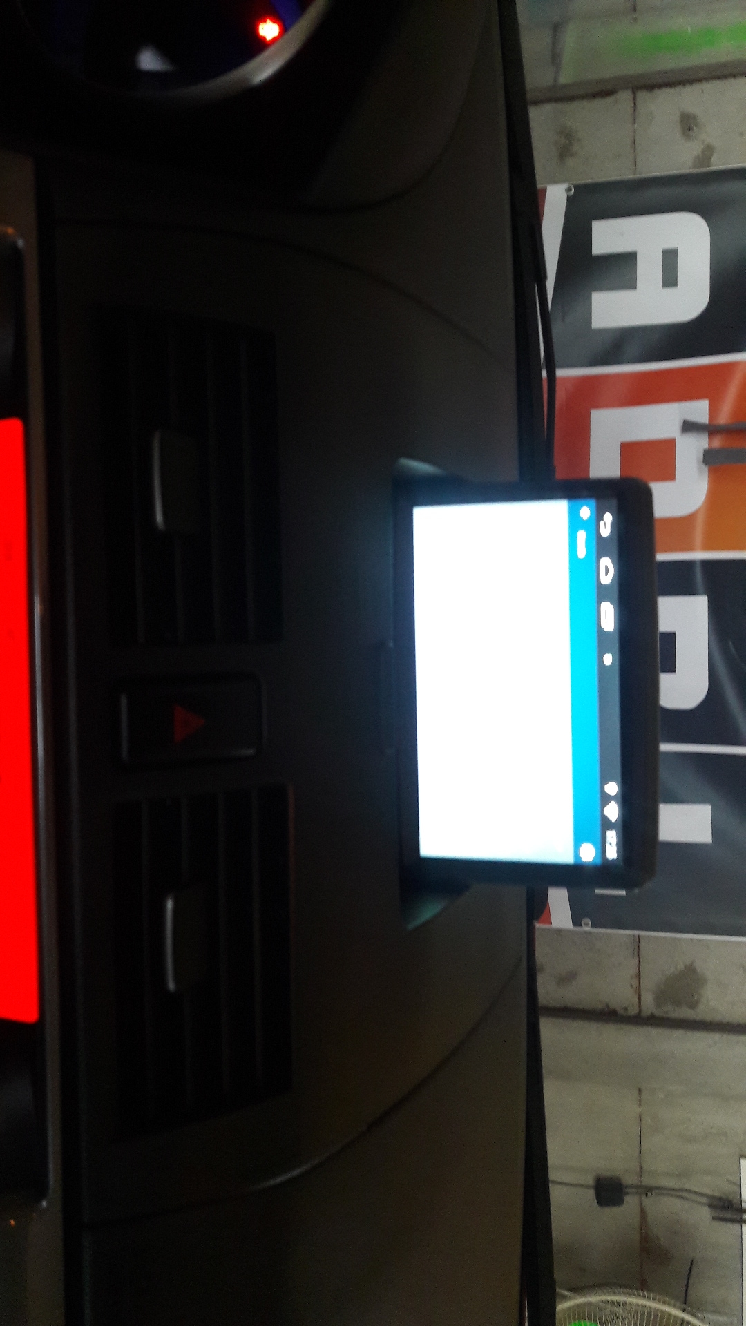

Postprzez D2idek » 6 wrz 2017, 18:44

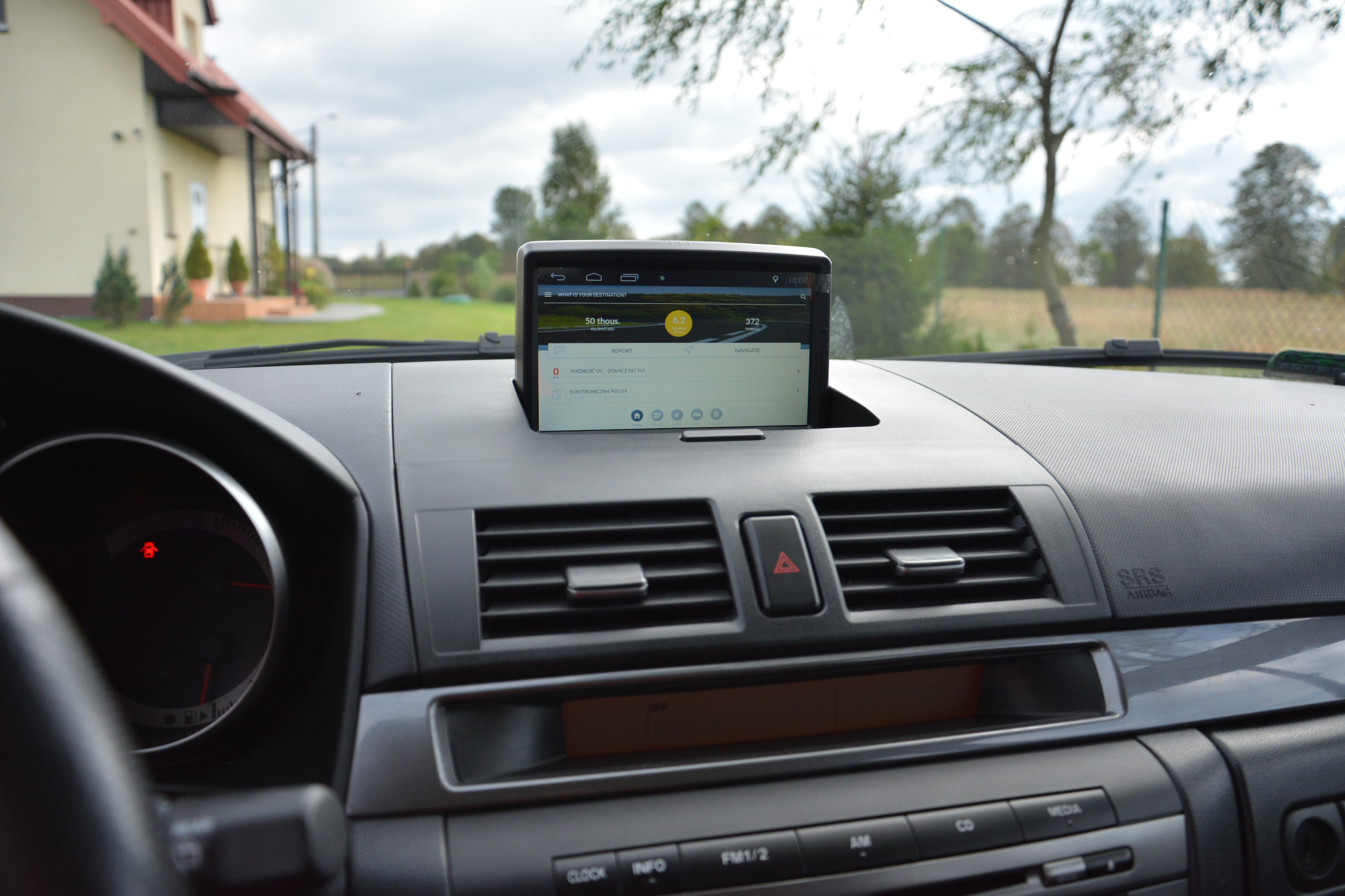

fotka na szybko i byle jaka, ale jako małe spy foto <faja>
android 7" w miejscu OEM gps mazda.
jutro porobię fotki i opisze co i jak. dziś walczyłem z ustawieniami tego <glupek2>

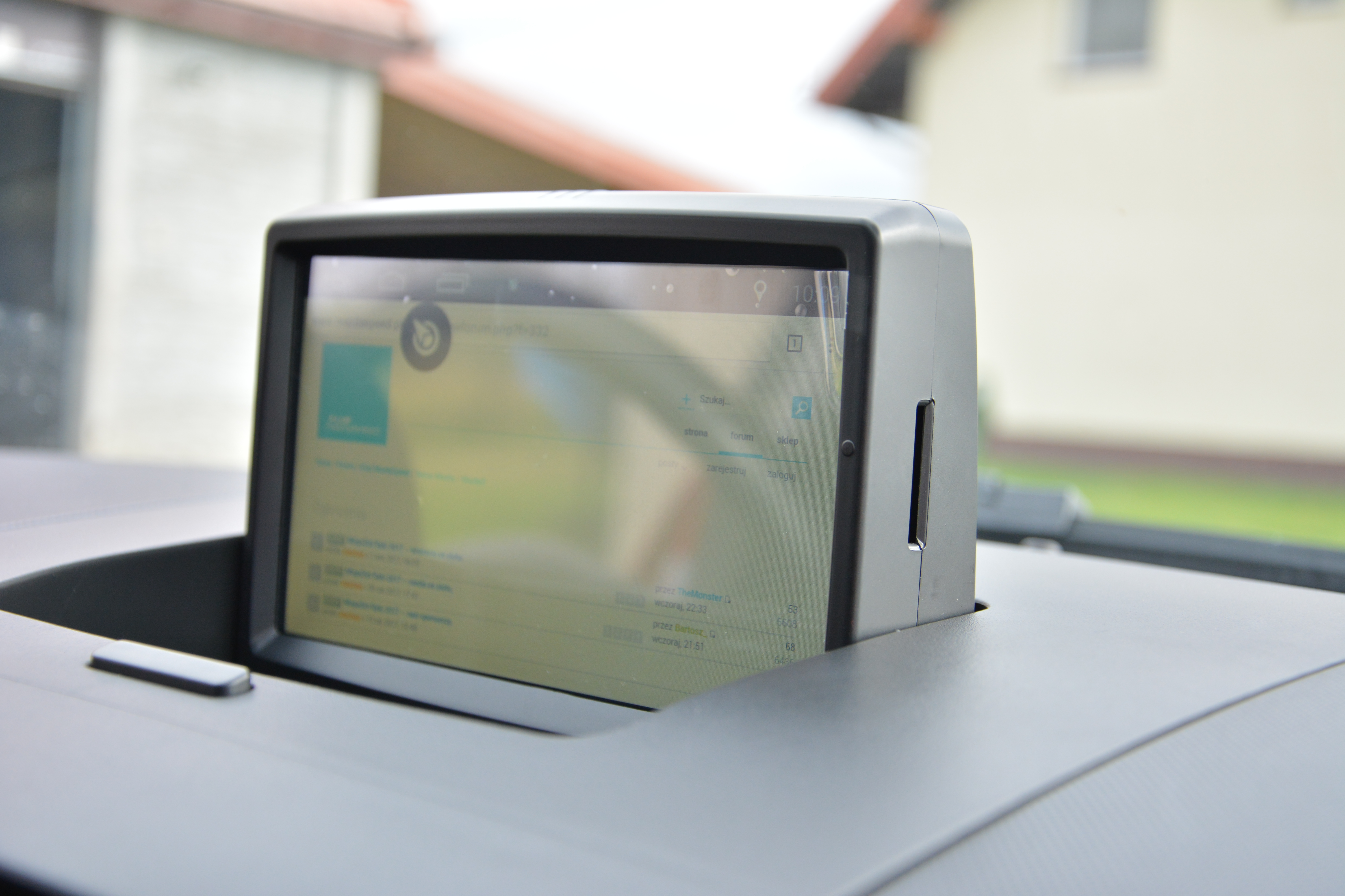

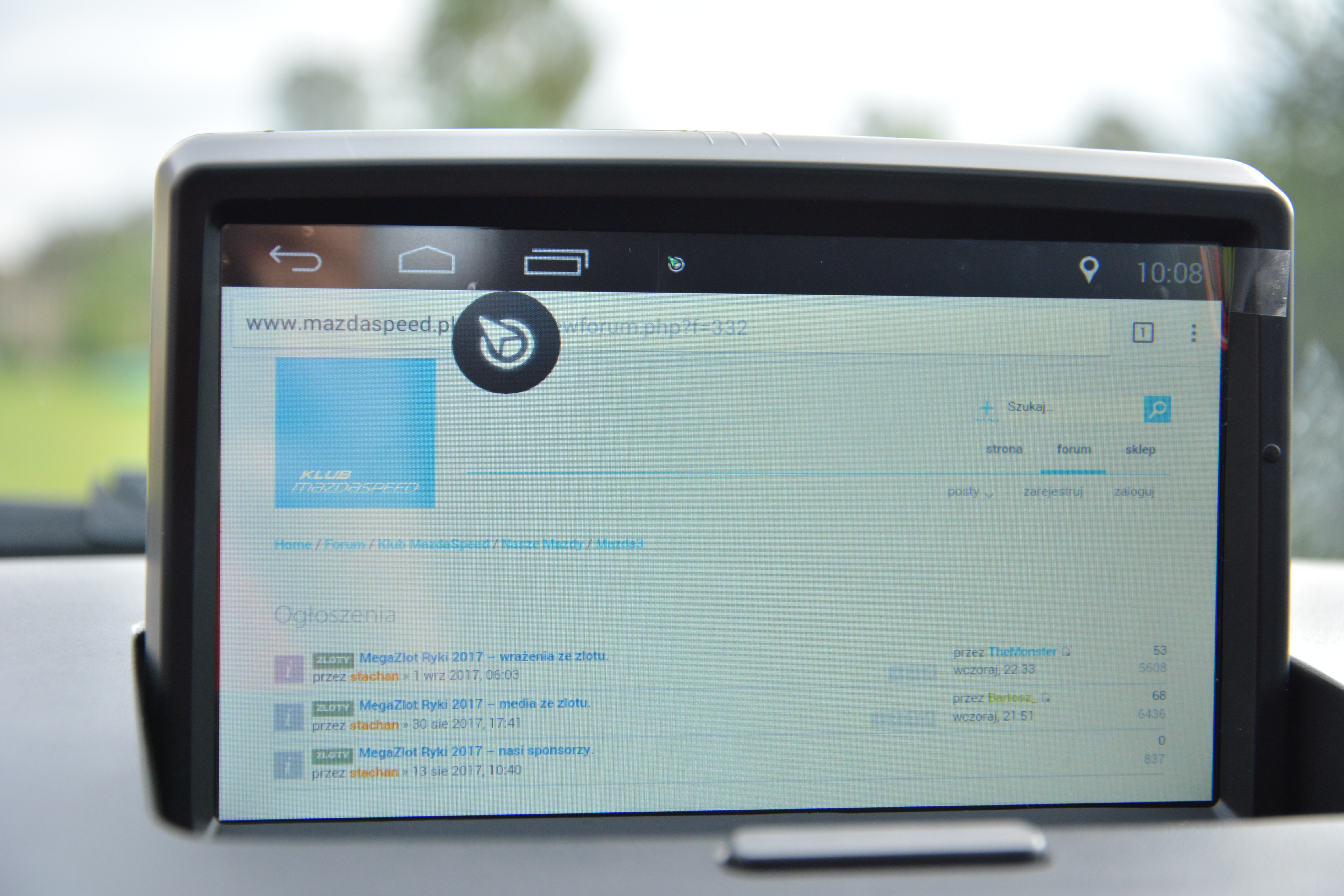

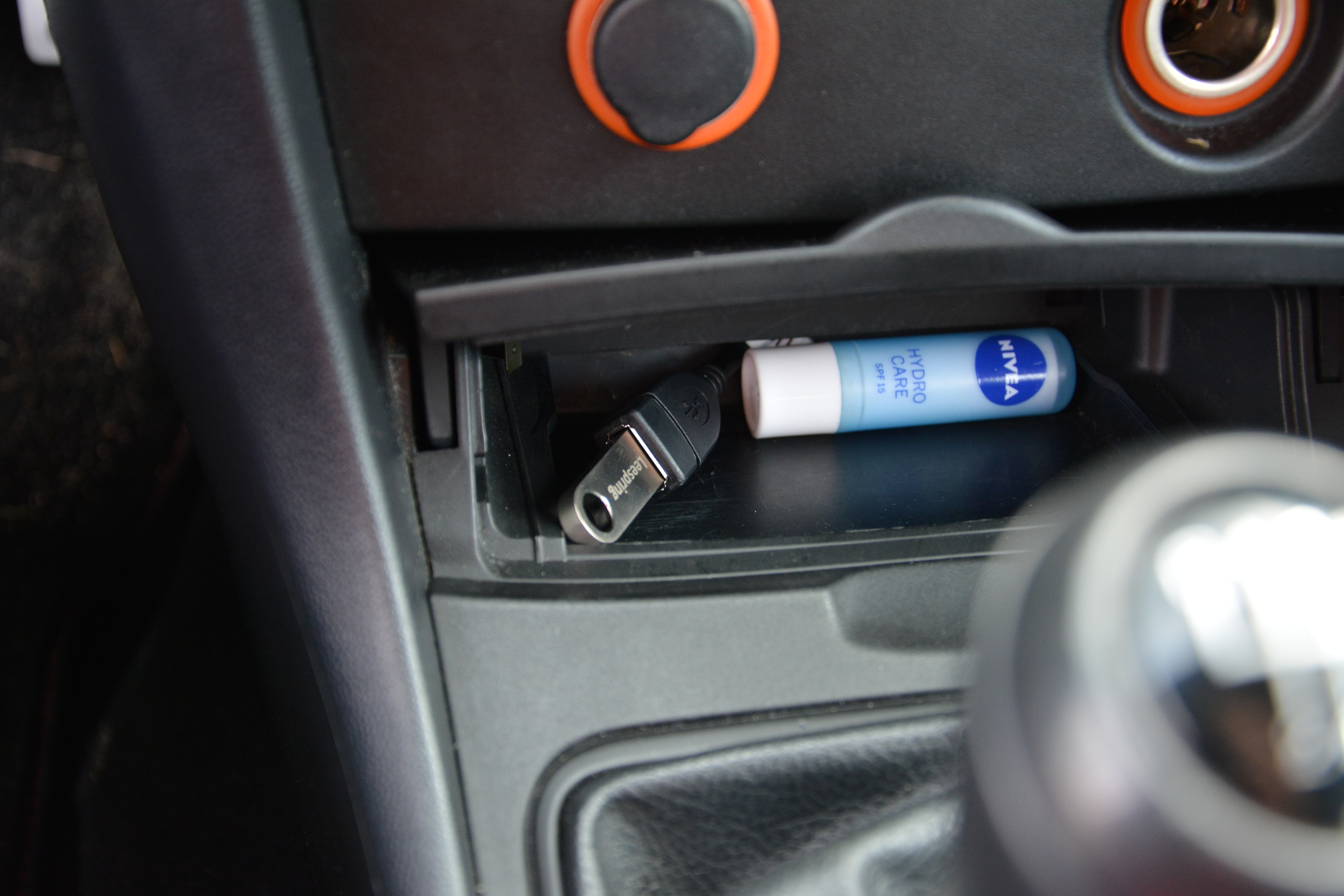

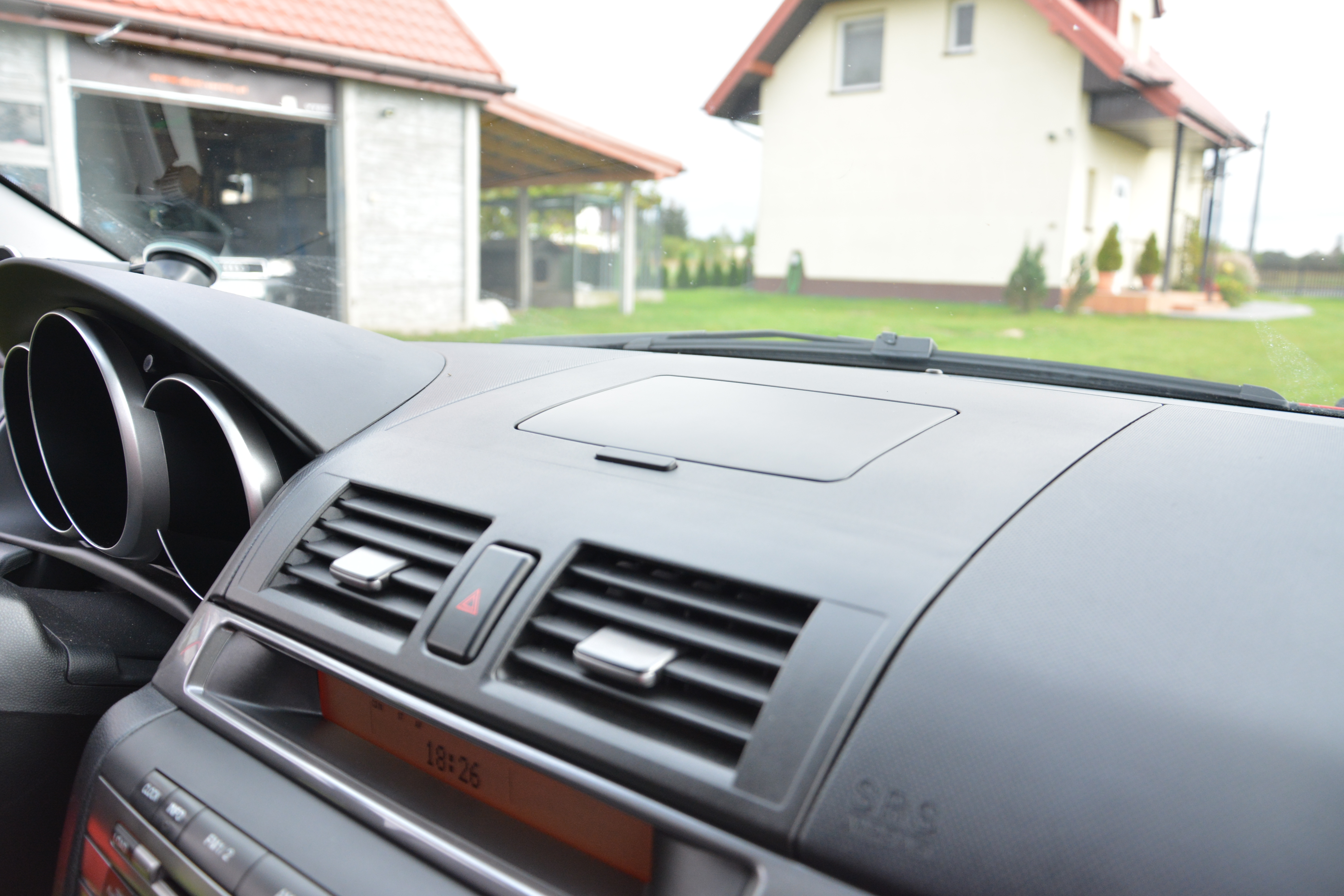

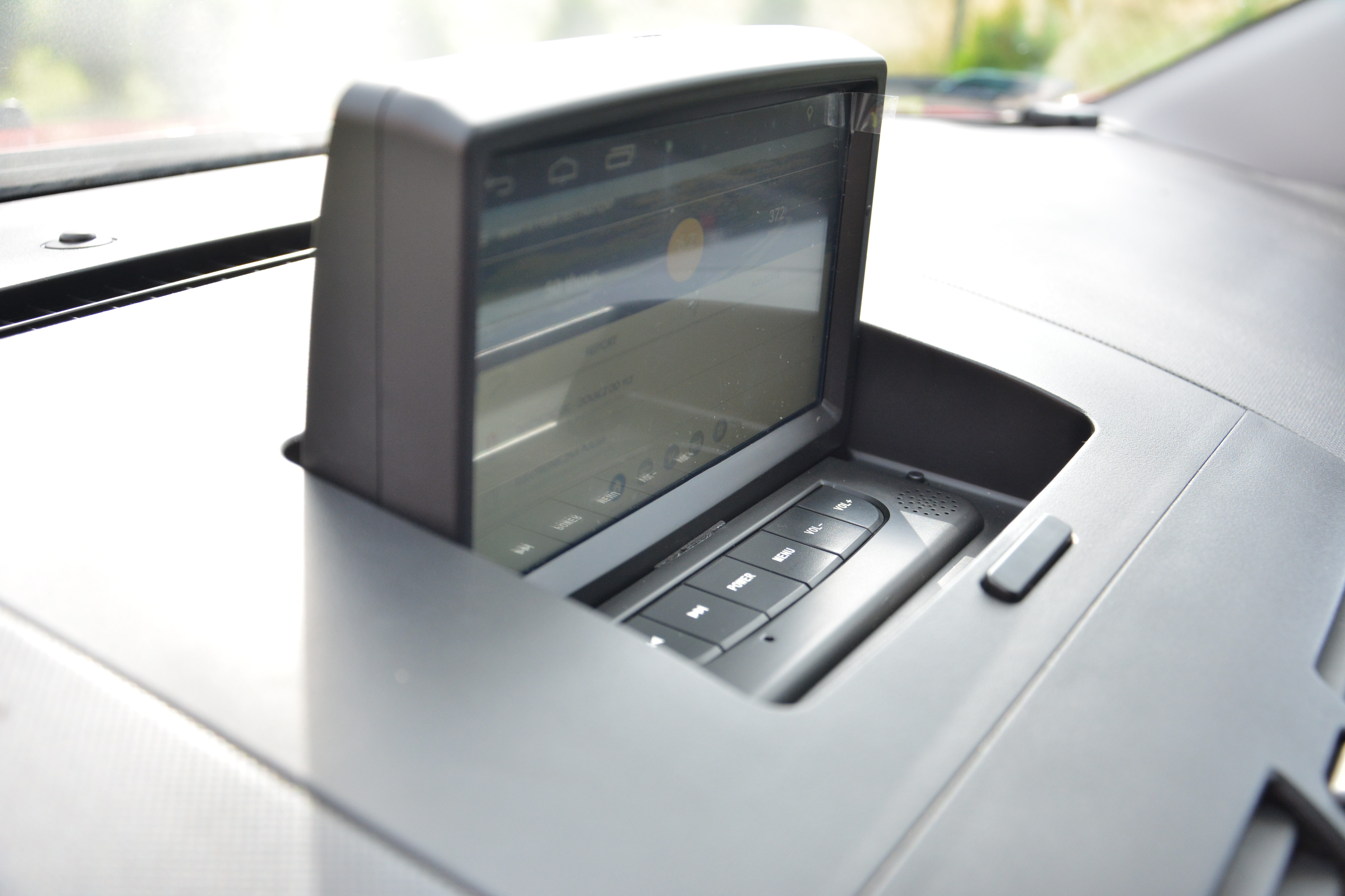

Postprzez D2idek » 7 wrz 2017, 10:21
a więc do rzeczy:
urządzenie z alieexpres w komplecie kable rysik minipendrive 16gb mikrofon antena i ramka na nawiewy.
kamerę cofania i rejestrator dokupiłem osobno i czekam na przesyłkę
,,tablet" tak to nazwijmy <glupek2> ma wyjscie usb na rejestrator, usb na kablu i usb pod obudową + gniazdo na kartę SD
Działa bardzo płynnie bez przycinek i jest dość proste w obsłudze, co nie znaczy że wygodne bo jest dość daleko i trzeba się wyginć do obsługi ale za to bardzo czytelne, kilka przycisków funkcyjnych podświetlanych.
Cena tabletu jest dobra problem w tym że doliczono mi 490zł vat+cło <płacze>
z minusów jakie na szybko znalazłem:
-ramka do nawiwów nie posiada otworów do pokręteł zamykania nawiewów
-spasowanie na 3+ w skali 5
-nie mogę rozkimnić odtwarzania dźwięku przez wbudowane głośniczki, wygląda na to że tylko janosik idzie przez te głośniczki reszta nie chce puścić dźwięku tak by słuchać fabrycznego radia/CD a osobno komendy z navi przez navi ale to potrzebuję czasu by się temu przyjrzeć
-wkurza mnie sterowanie jasnością max 100% a jak chce ustawić 0% po włączeniu świateł to i tak ustawia się 24% heh <glupek2>
-no i mam pewne obawy jak navi Yanosik i Gmaps będzie sobie sterować dzień/noc ale to też zobaczymy.

Postprzez D2idek » 7 wrz 2017, 14:46
rozważałem kilka opcji na adnrodia w aucie i ta wydała mi się najsensowniejsza tym bardziej że dwie osoby w M6 chwaliły ten model (nieotwierany)
Eneonon spoko, ale nie chciałem wywalać OEM radia które pasuje wizualnie i dobrze działa, a jako miejsce na lcd dla kamery cof. czy navi to słabe miejsce do obserwacji.
Jeśli zaś chodzi o ramkę nawiewów, to sprawa jest prosta, wersje US nie mają opcji zamykania i chinole zrobili pod US a nie EU, ale w wolnej chwili zwymiaruję ramkę OEM i dremelem wytnę w nowej otwory pod pokrętła, chce mieć tylko na to wolny dzień by zrobić to możliwie estetycznie.
Sprawa przerzucania widoku dzień/noc w apkach to zapewne kwestia braku czujników w ,,tablecie" takich jakie mają smartfony, Gmaps jakoś chyba sobie z tym radzi, Yanosik gorzej (wczoraj jasny dziś cały dzień noc chyba że w ustawieniach zmienię. Muszę na to poświecić więcej czasu i może rozgryzę.
Sam dimmer działa dość dobrze (oprócz wspomnianej skali min. ale można szybko zmienić podświetlenie rozwijając pasek jak w telefonie.
I teraz chyba najlepsze... kużw... jaki to ma bass :|
w głowie już snułem pomysły na lepsze audio, a teraz wychodzi że głośniki OEM mają dość spory potencjał i na pewno co muszę zrobić to wygłuszyć drzwi. Mówimy oczywiście o muzyce przez AUXa. Pierd.. jest zdrowe jak by z 200W było w bagażniku i mi to w zupełności raczej wystarczy. Ewentualnie zmiana głośników drzwiowych po wygłuszeniu, ale ja audiofilem i bassopoje*** nie jestem <rotfl>
Czy warto kupić... ciężko powiedzieć gdyby nie te podatki dodatkowe to tak ale z nimi cena robi się spora, wydaje mi się że warto ale na takie stwierdzenie potrzeba czasu użytkowania <oczko>
teraz mam wreszcie wolny telefon który nie musi być na kablu w aucie, a na tym mi najbardziej zależało <serduszka>

Postprzez D2idek » 10 wrz 2017, 19:09
po kliku dniach mogę co nieco powiedzieć:
z przerzucaniem widoku dzień/noc się uporałem- myślałem że sterują nim czujniki w smartfonie ale okazało się że i w Gmaps i Yanosiku steruje tym ... zegar <glupek2> a więc kwestia ustawienia poprawnej strefy czasowej i godziny i działa. Yano i GM przechodzą w tryby dzień/noc <spoko>
wkurza mnie troszkę zbyt słabe przygaszenie nawet w najmniejszym zakresie, ale tu powinna pomóc odpowiednia apka ,,dimmer" która w teorii powinna automatycznie godzinowo sterować dimmerem
podoba mi się i na ten czas dobrze wydane $$$ <spoko>
