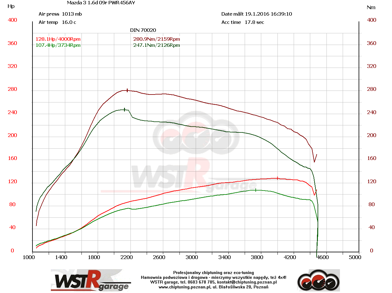

Poniżej wykres z hamowni, niestety nie hamowaliśmy przed wyjęciem DPFa, pierwszy wykres jest już po operacji, drugi po drobnych poprawkach.
Niniejszym, mogę poprawić opis mojego maleństwa, które zgodnie z załączonym wykresem, posiada pod maską 128 KM i moment 280.9 Nm. No, na dojazd do pracy wystarczy, a przy okazji chwilowe spalanie przy 110 km/h (na tempomacie), ustabilizowało się na poziomie 3,8l/100km, co daje szansę na poprawę średniego spalania w cyklu mieszanym :) Ale o tym za kilka dni (po spotkaniu z dystrybutorem).

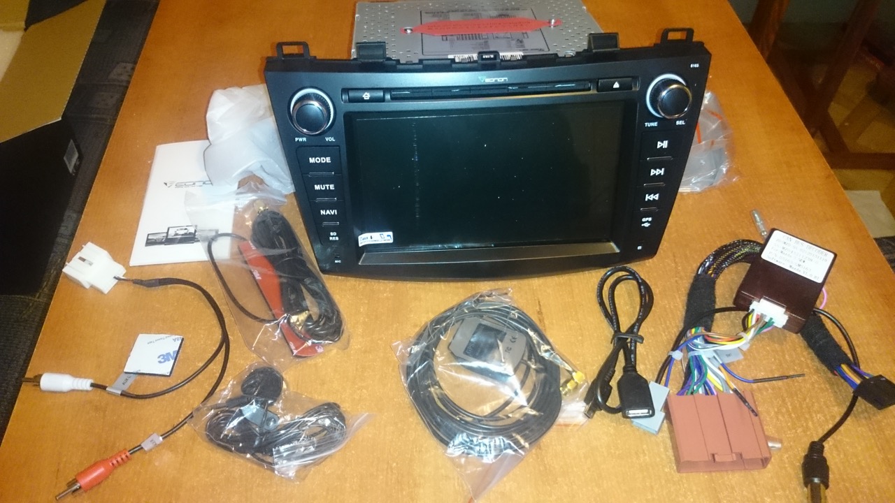

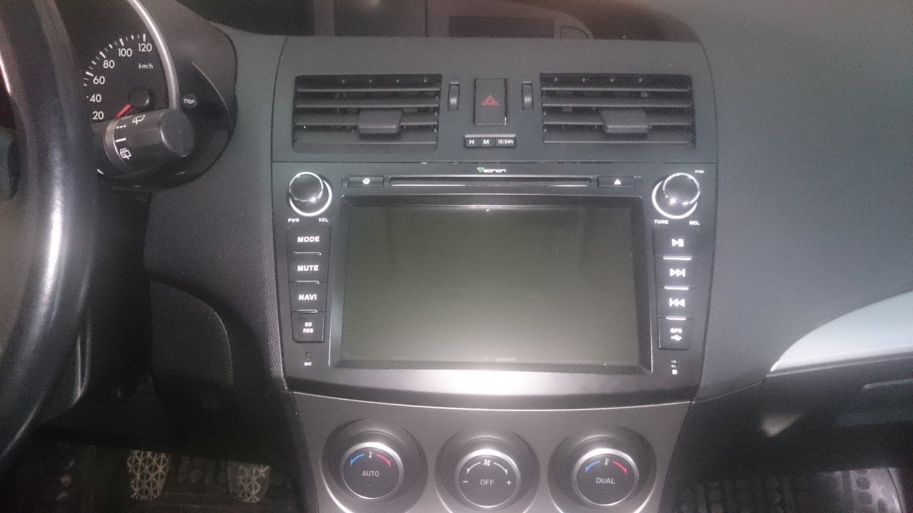

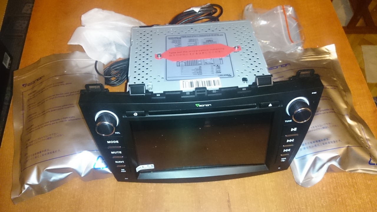

Postprzez DrKubus » 29 sty 2016, 20:01
Wczoraj przyszła przesyłka:
Wszystko bardzo ładnie zapakowane:
Miałem zrobić video relację, ale wszystko poszło tak lekko i przyjemnie, zgodnie z tym co na filmie, więc nie chciałem dublować, wklejam za to film:
[youtube]https://youtu.be/eM1j07S0mnA[/youtube]
A dzisiaj autko miało już nową wstawkę:
PS. Po weekendzie podzielę się pierwszymi wrażeniami.
PS2. Już wiem, że kamery cofania z allegro opisane jako Mazda 2 i 3, nie pasują ani do M2DY, ani do M3BL :|

Postprzez ragun » 30 sty 2016, 18:49
Super zakup <spoko> też o takim myślę :P jaki to dokładnie model GA5163F z androidem czy GA5163 z windowsem? Masz system audio z BOSE czy zwykły? pytam bo przy bose trzeba podłubać coś z kablami ale też jest video na youtube jak to ogarnąć ;) napisz jak się sprawuje to może też sobie sprawię :P a najlepiej zrób filmik jak działa – jeśli możesz i masz na to czas

Postprzez DrKubus » 30 sty 2016, 21:36
ragun napisał(a):Super zakup <spoko> też o takim myślę :P jaki to dokładnie model GA5163F z androidem czy GA5163 z windowsem? Masz system audio z BOSE czy zwykły? pytam bo przy bose trzeba podłubać coś z kablami ale też jest video na youtube jak to ogarnąć ;) napisz jak się sprawuje to może też sobie sprawię :P a najlepiej zrób filmik jak działa – jeśli możesz i masz na to czas
GA5163F – najnowszy model z Androidem 4.4.4, system mam zwykły, ale z tego co widziałem to obecnie już nie trzeba z BOSE kombinować, zmienia się tylko jeden parametr w ustawieniach.
Nagram jak się już pobawię :)
Dopisano 30 sty 2016, o 22:37:
mysiak napisał(a):wygląda zacnie. jakby jeszcze szło do tego ustrojstwa kamerę cofania podpiąć...
Pełna funkcjonalność sterowania z kierownicy jest zachowana?
Nie miałem obsługi bluetooth'a, więc pozostałe przyciski działają, jeśli chodzi o kamerę cofania, to oczywiście da się podpiąć (nawet po CANie odczytuje wrzucenie wstecznego) i automatycznie przełącza się na wejście VIDEO IN, ale na razie nie miałem co mu podpiąć, żeby uzyskać obraz.

Postprzez zelazny93 » 1 lut 2016, 18:07
Witam. Czy te urządzenie łączy się z internetem tylko poprzez wifi? Jest w nim gdzieś miejsce np. na karte sim (3G)?
zelazny93
Postprzez DrKubus » 1 lut 2016, 20:37
zelazny93 napisał(a):Witam. Czy te urządzenie łączy się z internetem tylko poprzez wifi? Jest w nim gdzieś miejsce np. na karte sim (3G)?
Gniazda na sim nie ma, ale podobno do jednego z portów USB (ja mam wyprowadzony do schowka – bez wiercenia) można podłączyć modem z kartą SIM – nie testowałem.
Osobiście nie chce mi się bawić w takie kombinacje, zrobiłem sobie naklejkę NFC która po włożeniu telefonu do schowka, włącza w nim bluetooth i tethering.

Postprzez Norreca » 2 lut 2016, 08:48
a jak wyglada sprawa kolorow plastiku ramki tego multimedium :P z nawiewami ?
w dzien jak jest ladne slonce widac mocno roznice ?
chcialem sobie do poprzedniej BK kupic ale jakos tak nie bylem przekonany...
w BL kompletnie niepotrzebne a i org panel w nocy lepiej sie prezentuje ihmo.

Postprzez DrKubus » 2 lut 2016, 09:10
Norreca napisał(a):a jak wyglada sprawa kolorow plastiku ramki tego multimedium :P z nawiewami ?
Moim zdaniem nie widać różnicy, osoba nie znająca wyposażenia Mazdy nie jest w stanie stwierdzić, że ekran jest "protezą", dopiero szczegółowa analiza (logo Eonon'a) może wzbudzać wątpliwość.
Nawet kolorystyka podświetleń jest bardzo zbliżona do oryginalnego.
Jak tylko kupie "mini profile fuse" i uruchomię podświetlenie, wrzucę kilka zdjęć.
PS. Pozdrawiam, wszystkich którzy twierdzą, że na każdej stacji benzynowej czy sklepie można kupić bezpieczniki do Mazdy :P 3 dzień szukam (niestety do FeuVert mi nie po drodze).

Postprzez ezg_siwy » 3 lut 2016, 16:28
A jak z rozdzielczością ekranu w codziennym użytkowaniu? Przeszkadza to jakkolwiek? Ewentualnie "pogarsza" odbiór obrazu?
Bo 800x480 przy dzisiejszych standardach to lekko mało... W telefonie mam większą rozdziałkę ;)

Postprzez DrKubus » 4 lut 2016, 07:17
ezg_siwy napisał(a):A jak z rozdzielczością ekranu w codziennym użytkowaniu? Przeszkadza to jakkolwiek? Ewentualnie "pogarsza" odbiór obrazu?
W drodze mam zwykle mapę Yanosika, albo panel radia (rozdziałka wystarcza), 2 razy włączyłem dziecku film – jestem bardzo mile zachwycony jakością. Reasumując, mimo że również wydawało mi się że rozdzielczość będzie przeszkadzać, w codziennym użytkowaniu sprawdza się dobrze.
PS. Jedynie przeglądanie maili i internetu w tej rozdzielczości jest trochę męczące, ale z drugiej strony nie do tego ten panel ma służyć.
