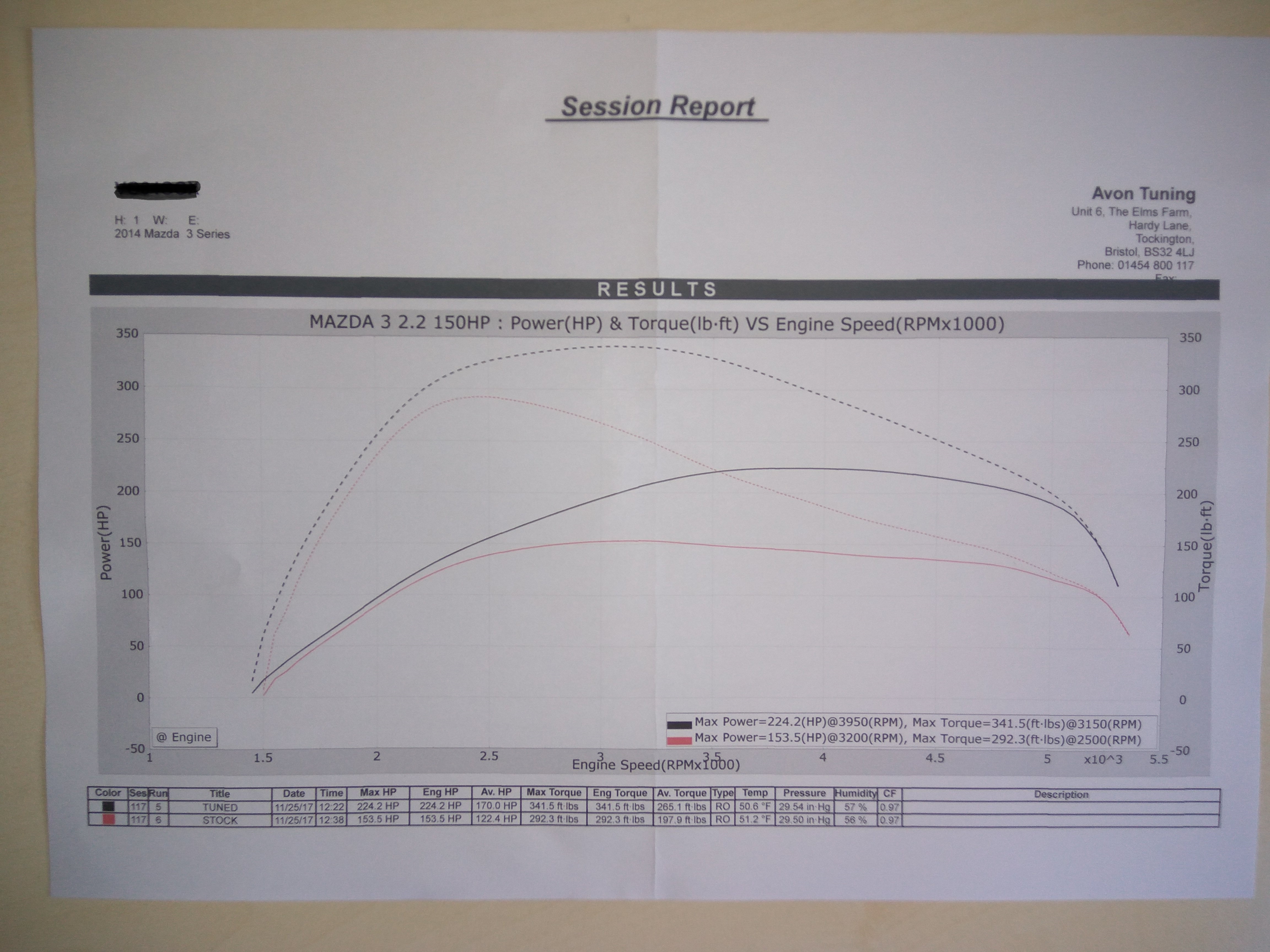

– Remap made by DISITUNE:
Wykresik po ostatniej wizycie na hamowni (jakiś amerykański wynalazek)
Jakoś średnio chce mi się wierzyć w te 220HP, ale seria dała 150, więc kto to wie.

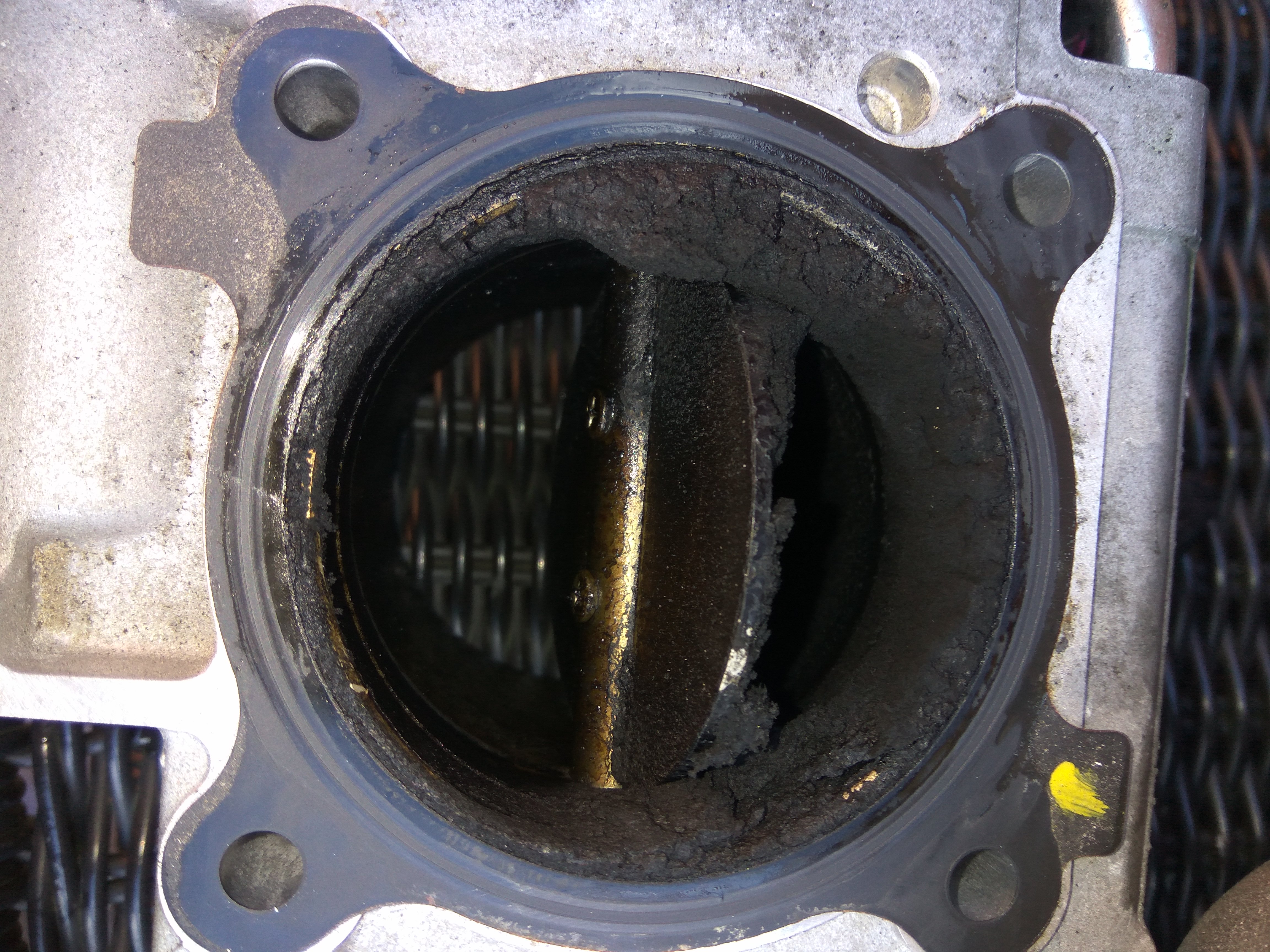

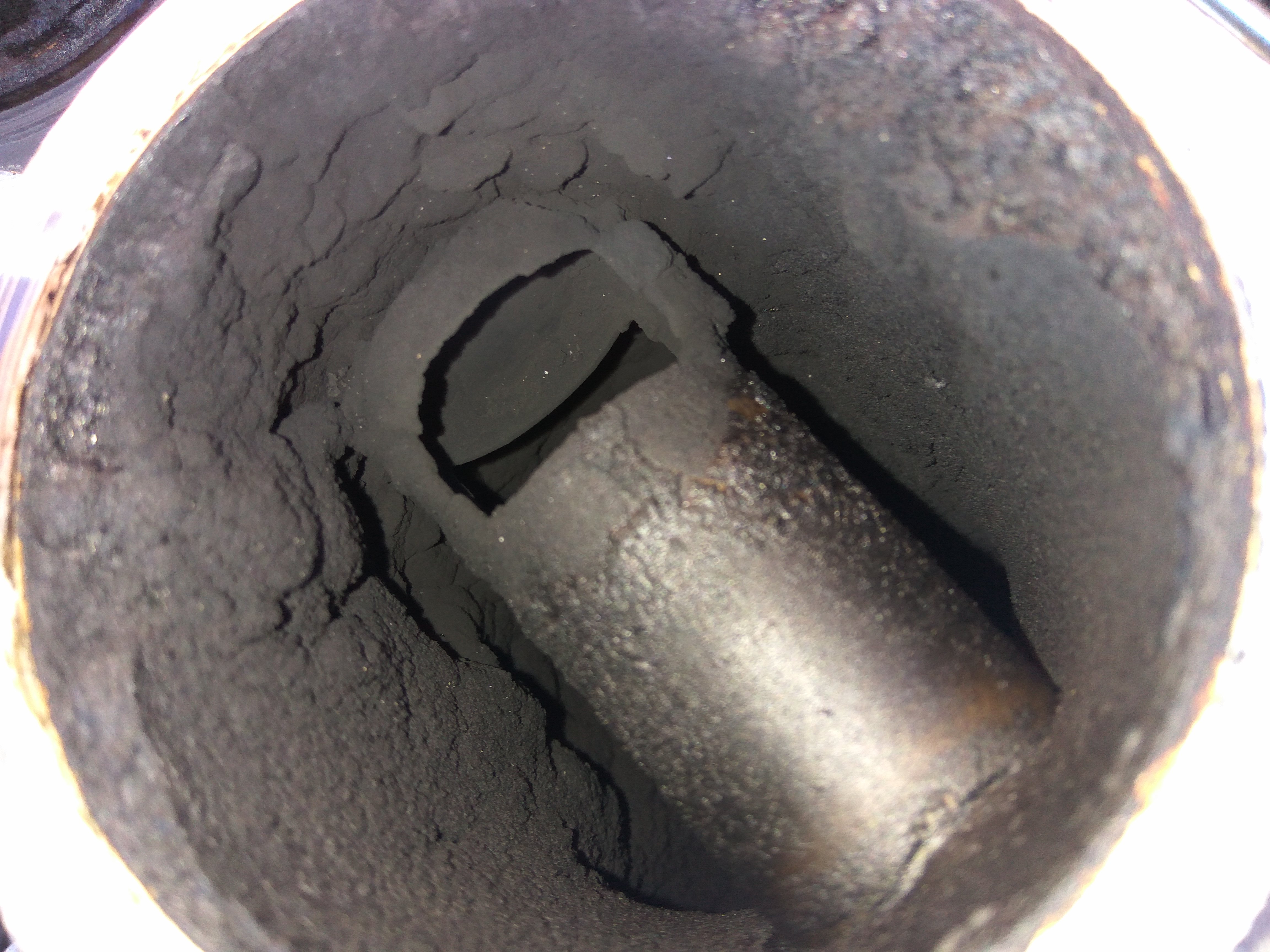

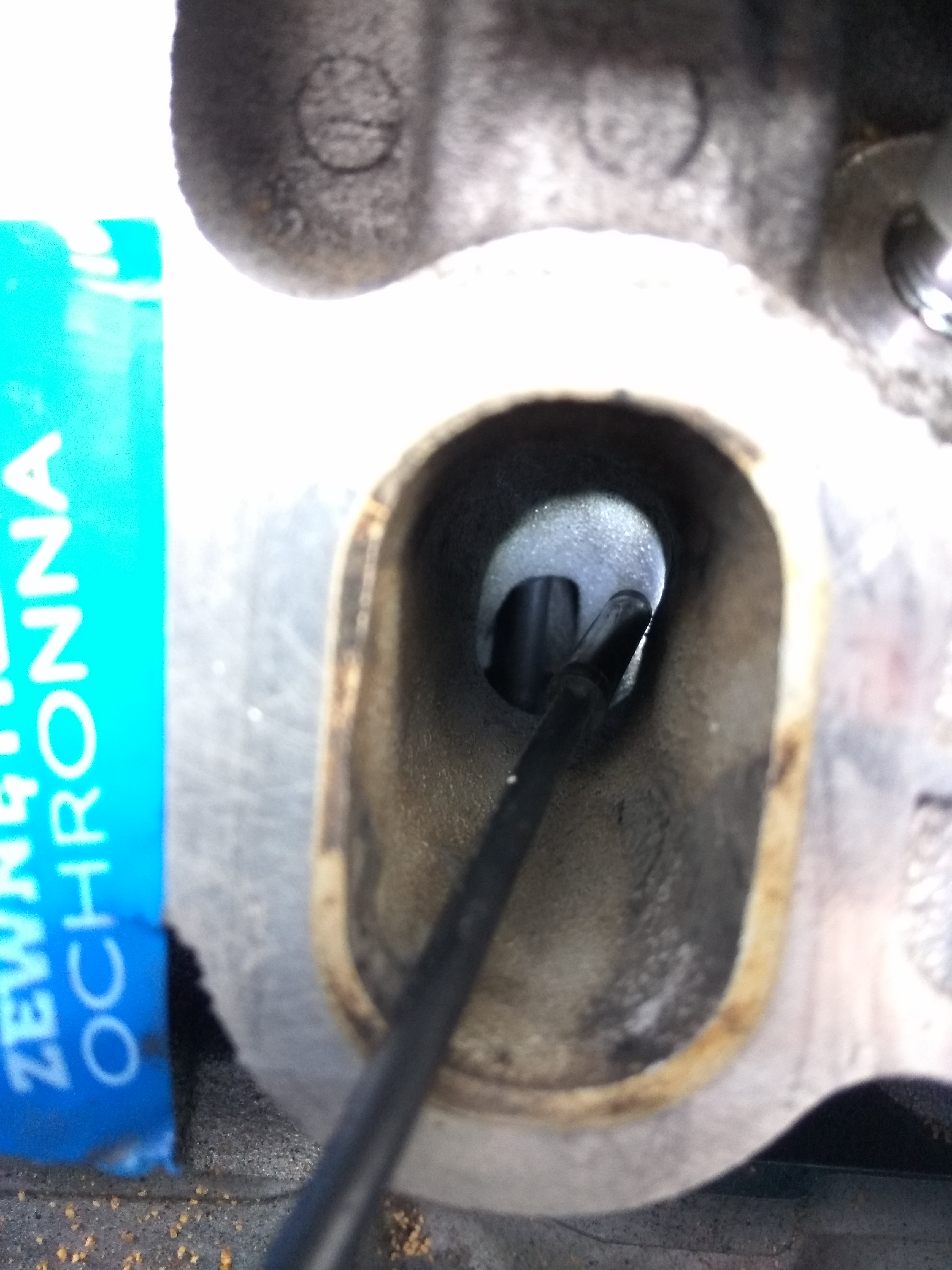

Wynik może być "prawdziwy", bo miesiąc wcześniej rozbierałem i czyściłem dolot.
A tu kilka fotek z w/w operacji.
Przepustnica
Grzybek za przepustnicą. Tędy "wali" EGR
Otwór w głowicy – w głębi zawór
A tu to samo, tyle że już czyste

A ile niutonow wyszlo? A ten nagar to jakis kosmos <oczy>
Ja zmienialem olej dwa razy czesciej od Ciebie. Ciekawe czy jest jakas roznica?

Ja jestem w szoku jak przez 50tyś może zawalić się kolektor i kanały dolotowe w głowicy aż strach pomyśleć co jest po 200tyś.

@Piotrek, wychodzi lekko ponad 460Nm. Remap robiłem prawie 2 lata temu, ostatnio coś czułem że auto przestało jechać, a po czyszczeniu dolotu odżyło. No to pojechałem na hamownię... Wcześniej miałem tylko testy drogowe, bo DISI w PL a ja w UK :D. A to, że były 3 oficjalne serwisy to nie znaczy, że nie zmieniałem oleju we własnym zakresie. Od 2 lat auto jeździ na Dexeli 0w30 zmienianej co mniej niż 10kkm.
@Neonixos, ten nagar to nic! W Japonii jest jakiś serwis co prowadzi bloga – tam to dopiero mieli Meksyk z nagarem... Najpierw stawiałem na te silniki z padniętym wałkiem rozrządu, bo on potrafi turbinę uwalić, przez co leje olejem do dolotu. Ale potem mieli też te z dobrym... Cóż, ekologia kosztem klienta

Postprzez piotrekkk1985 » 4 gru 2017, 21:13
Te 460Nm to sie juz musi ladnie odpychac :D

piotrekkk1985 napisał(a):Te 460Nm to sie juz musi ladnie odpychac :D
Ps. Ten przewod to tylko lampka czy tez kamerka?
No jakieś 6.5s do setki z zepsutym startem :D Ktoś kumaty by pewnie poniżej 6 zszedł...

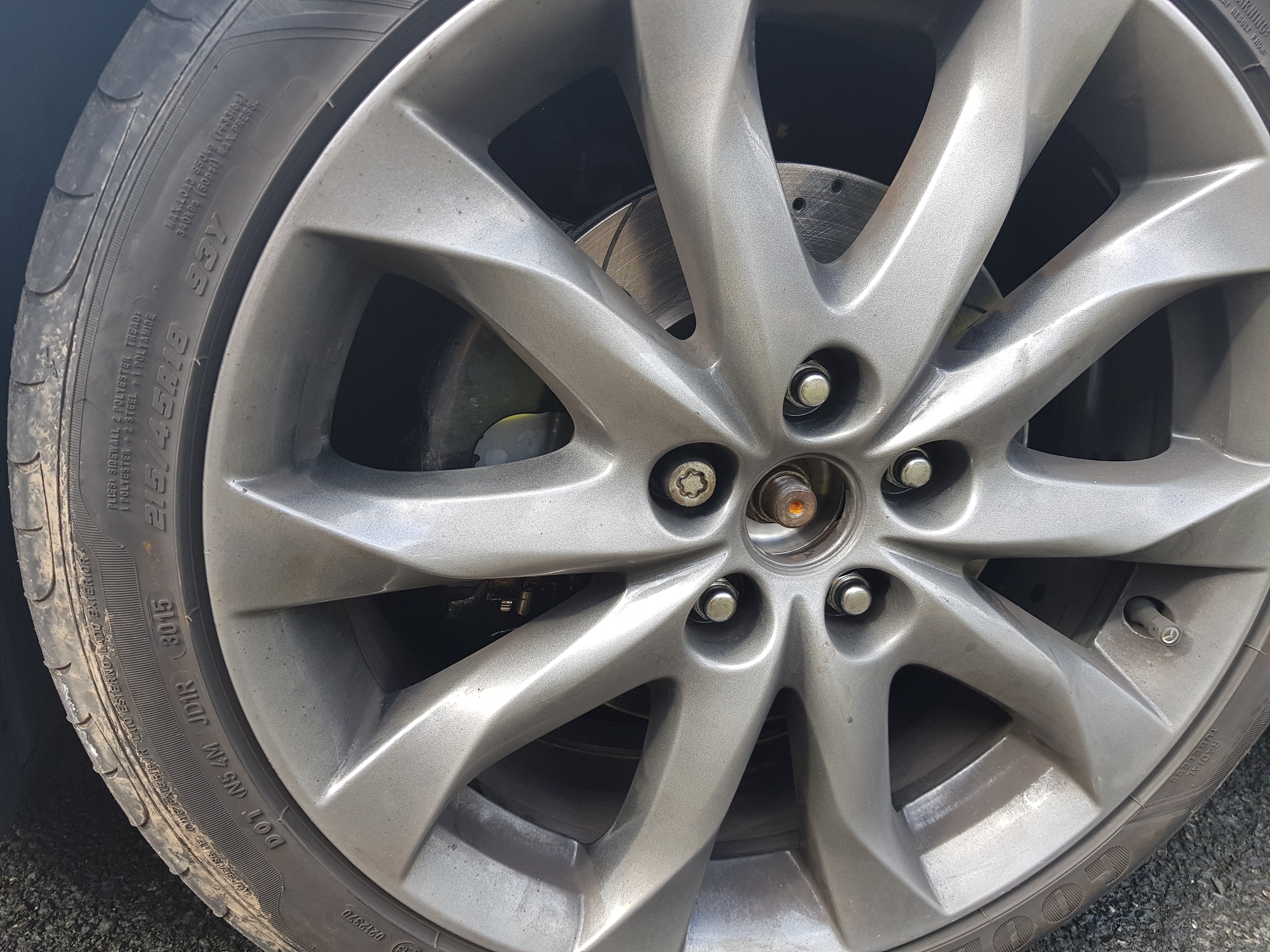

Postprzez darrecki » 15 mar 2018, 18:37
Hamulce z 6 GJ założone, piasta zmieniona. Wszystko pasowało PnP.
Przy okazji z <dupa>czyłem ABS, prawdopodobnie czujnik podczas wymiany piasty dostał szczotką przy czyszczeniu tony rdzy wokoło. Chciałem gnoja wyjąć to się śruba ukręciła – normalnie kocham Mazdy. 4 lata i dopiero pierwsza śruba ukręcona <glupek2> Po tylu latach w GG to już miałem całą kolekcję...
Nie mam pojęcia jak tą resztę usunąć – rzeźba będzie niesamowita <płacze> Śruba "8" nie wystaje nic a nic
Tarcze ustawione na zegarze do 0.02 i 0.03 – lepiej się nie dało. Oby nie zaczęło znowu bić, bo żyd gwarantowany. A wtedy będzie już Niemiec, nawet już rozeznanie robiłem...

Postprzez KMBak » 15 mar 2018, 18:41
Niby spoko, ale...
Ja się pytam po co tyle sobie pracy zadawać i gówniane hamulce zmieniać na gówniane? <glupek2>
Druga sprawa – po co tarcze nawiercane? Chyba, że dla wyglądu – to ok. Ale na tym zalety się kończą. Natomiast nacinanie będzie Ci bardziej klocki zjadać. <nie powiem>
Mam nadzieję, że chociaż piasty masz równe, bo niestety trafiają się takie krzywe, że koła trzeba na ucie wyważać.

Postprzez darrecki » 15 mar 2018, 19:27
Tańsze klocki, tańsze tarcze, wybór znacznie większy. Zaciski i tak się kwalifikowały do wymiany więc wziąłem tańsze i mam nadzieję trwalsze rozwiązanie.
Wziąłem zestaw Powerstop z Hameryki – próbowałem Zimmermann, ATE, wszystkie zabijałem podczas urlopu i przejazdu przez niemcy. W tym roku obrałem inny kierunek, więc może dłużej to przeżyje.
A że nacinane i nawiercane? Jeden grzyb, i tak się pewnie zaraz pokrzywią hahaha
Poza tym jak mam zmieniać klocki nawet co pół roku, to wolę to niż klocki/tarcze co rok...

Postprzez darrecki » 25 mar 2018, 18:41
Oj czepiacie się tych otworków...
Niestety z otworkami czy bez przy 82mph nadal kierownicą telepie. No tragedia <płacze>
Męczyłem się tydzień z ABS'em, winna okazała się nowa piasta i uwalony czujnik magnetyczny. Auto totalnie durniało. Przekłamywało prędkość, nie widziało na którym biegu jedzie, cokolwiek związanego z hamulcami nie działało.
Tarcze ustawione na mniej niż 0.02mm, gdzie limit jest 0.05mm.
Wszystko nowe a kiera dalej nap...dała. Nóż załamać się idzie. Trzeba jechać na kolejne wyważanie. No jak ja mam lubić to auto...
