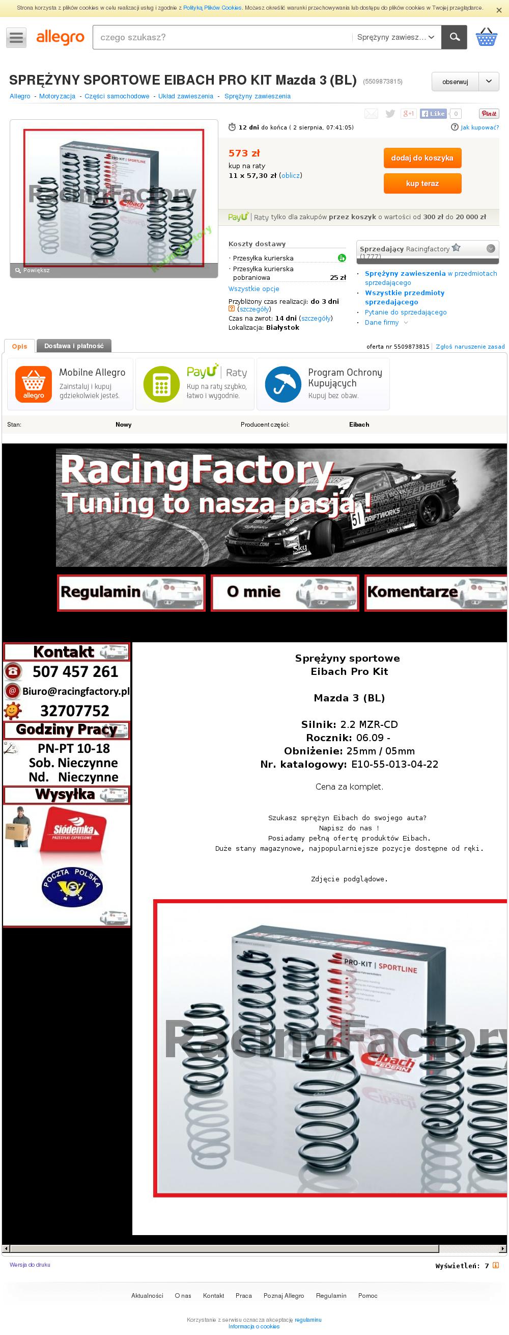

Postprzez szczotkadokibla » 20 lip 2015, 11:29
A powiedz jeszcze kolego, jak mocno przeszkadzają te eibachy w codziennym użytkowaniu? Progi zwalniające przyprawiają o drżenie serca? To co piszą w tej aukcji jest prawdą? przód idzie -25mm, a tył tylko 5mm? http://allegro.pl/sprezyny-sportowe-eib ... 73815.html

Postprzez kalesoon » 20 lip 2015, 12:49
Z mojego punktu widzenia, jedyny minus Eibachów w codziennym użytkowaniu to inne podejście do parkowania. Albo parkujemy tyłem, albo parkujemy równolegle, albo nie wjeżdżamy na krawężniki. Jak nie jeździsz po zbombardowanych drogach, to innych problemów nie widzę. Przez progi, duże nierówności, przejazdy kolejowe po prostu przejeżdżam wolniej, ale w trasie na szybkich łukach – o wiele szybciej :D.
Nie zamienił bym się teraz na inne sprężyny, eibach mega poprawia trakcję i satysfakcję z prowadzenia auta o wyglądzie nie wspominając ;)

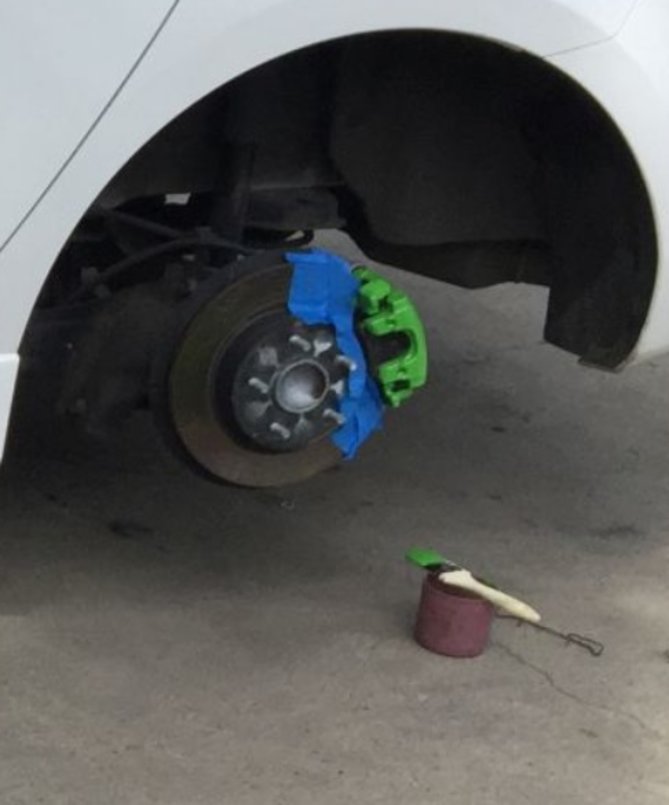

Postprzez szczotkadokibla » 10 sie 2015, 09:02
No więc postanowiłem wprowadzić w życie pierwszy i jeden z ostatnich modów, które mają poprawić wygląd BLki. W mojej opinii ten samochód jest śliczny, ale brakowało mi jakiegoś małego, sportowego akcentu, podkreślającego moc autka. Padło na zaciski hamulcowe. Jako, że poglądy na życie i estetykę mam mocno konserwatywne, postanowiłem nie kombinować w doborze koloru, a raczej poszukać starych, sprawdzonych rozwiązań. Nie miałem również czasu, by uziemiać auto na kilka dni, więc musiała się ona odbyć bez demontażu zbyt wielu części. Wiązało się to z czasem, który musiałem poświęcić na maskowanie wszystkich otaczających zacisk elementów. Nie była to ekspresowa operacja. Na widok pomalowanych "niechcący" klocków czy tarcz, dostaję spazmów, więc dokładne wykonanie zajęło mi cztery dni (po jeden zacisk dziennie po pracy). Wyszło dobrze, a jeśli chodzi o auta, jestem strasznym pedantem i nie mogło być mowy o jakichś niedociągnięciach. Efekt moim zdaniem zadowalający. Dodał Madzi trochę lekkości i świetnie komponuje się z białą perłą, w którą auto zostało pomalowane w Hiroszimie. Zresztą, oceńcie sami. Jakość zdjęć nie powala, bo pod ręką miałem tylko telefon :(

Postprzez Ścibi85 » 10 sie 2015, 10:57
A z kolorem samych kół też coś będziesz myślał?

Postprzez Norreca » 10 sie 2015, 12:51
jak na pedanta to troszke nie teges :P bo sprezynka nie powina byc malowana :P
czekaj czekaj (niedokonca dobrze widac ze zdjec) przednie sprezynki pomalowane a tylne nie ??
ale efekt spoko...
nie moj kolor i nie pasuje mi :P ale najwazniejsze ze Tobie sie podoba :)

Postprzez szczotkadokibla » 10 sie 2015, 15:34
Spoko, spoko :) Nic co nie miało być pomalowane, pomalowane nie zostało. Sprężynki na zdjęciu są zamaskowane taśmą. Ta czynność, zabrała mi zresztą bardzo dużo czasu. Wiem, że najlepiej byłoby zaciski pozdejmować, ale jak wspominałem – nie miałem jak uziemić auta na tyle czasu. Wyszło bardzo ok, zresztą. Tarcze, klocki, wspomniane sprężynki – wszystko w ori kolorach <faja>

Postprzez Norreca » 10 sie 2015, 15:47
Ja przednie cale wymienilem... zajelo to moze 5h max.
w jeden dzien "nowe" oczyszczanie i malowanie a w drugi 3H pracy i zalozenie odpowietrzenie ukladu etc.
Tyl malowalem w miedzczasie drugiego dnia.
Z kumplem szybko nam poszlo i duzo czasu nie zajelo. :)

Postprzez Rumcajs » 10 sie 2015, 22:11
Operacja dopiero przede mną.
Lakier "Foliatec" już kupiłem, kolor NEON Orange.. ale nie mam kiedy :(
Pierwsza warstwa to biały, a dopiero potem najlepiej 2x ten neon pomarańcz.. i to pendzelkiem, aż mnie skręca na myśl... :|

Postprzez szczotkadokibla » 11 sie 2015, 09:45
No ciekaw jestem jak to jest z tym Foliateciem, bo ja próbując pędzelkiem i hammereitem, bardzo szybko się poddałem. Jednak pozostają ślady po pociągnięciach i efekt z gatunku obleśnych. Pewnie z Twoją farbą będzie inaczej, bo z tego co widziałem efekty gdzieś na YouTubie, to wychodzi ładna, jednolita warstwa. A może ja po prostu mam antytalent do pędzli? :)

Postprzez Norreca » 11 sie 2015, 10:13
Ja powiem tak, malowalem pedzlem i jestem mega zadowolony... malowanie doslownie zajmuje 5 minut !! i wystarcza 3 warstwy. Farba jest swietna i nic sie nie brudzi nawet zabezpieczenia nie trzeba zadnego specjalnego.
najwiecej czasu zajmuje zdjecie i zalozenie kola.
oczywiscie farba musi byc specjalnei do saciskow. ( w komplecie spray do oczyszczania, farba i utwardzacz do farby, czyli takie standardowe)
