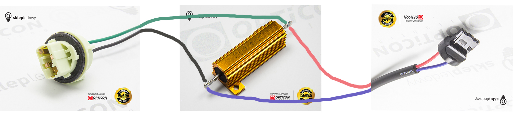

Postprzez dicon » 29 paź 2015, 19:53
bercikz schemat oraz opis podłączenia ledów w kierunkowskazach jest opisany stronę wcześniej :P Wszystko zależy od tego, jakie żarówki posiadasz – chodzi o moc w watach, potem liczysz jaki będziesz potrzebował opornik. Obliczenia wykonujesz dla jednej strony, czyli np. lewego przedniego i lewego tylnego kierunkowskazu, bo pchając manetkę odpalasz tylko jedną stronę kierunkowskazów. Potrzebny Ci jest do tego jeden opornik na jedną stronę kierunkowskazów, jeden na lewą i jeden na prawą. Ja zamontowałem je z tyłu, przy tylnych światłach, ponieważ jest tam dużo miejsca i można je przykręcić do nadwozia w celu lepszego odprowadzania ciepła.
Oporniki możesz podłączyć bezpośrednio pod instalację fabryczną, stosując łączenie równoległe, lub podłączyć je tak jak ja, bezinwazyjnie. Wiadomo, w każdej chwili można wyciągnąć ledy i zastąpić je zwykłymi żarówkami (jak by się jakiś pan policjant doczepił).
U mnie wygląda to tak, że posiadam:
– 2x wtyczki typu T20
– 2x gniazda typu 7440 (inaczej w21w), lecz po drobnych modyfikacjach
– 2x oporniki 4Ohm 50W.
Wygląda to tak:
Wszystko do kupienia w sklepledowy.pl :
http://www.sklepledowy.pl/pl/p/Zlacze-Gniazdo-T20-7440-dla-zarowek-W21W-Wy21W-Plastikowe-z-przewodami/1478
http://www.sklepledowy.pl/pl/p/Zlacze-Gniazdo-T20-zamiennik-dla-zarowek-W21W-Wy21W-W215W/2441
http://www.sklepledowy.pl/pl/p/Rezystor-50W-4ohm-dla-Zarowek-Led/392
Nie wiem czy dostatecznie prosto to wytłumaczyłem, jakieś pytania? :P

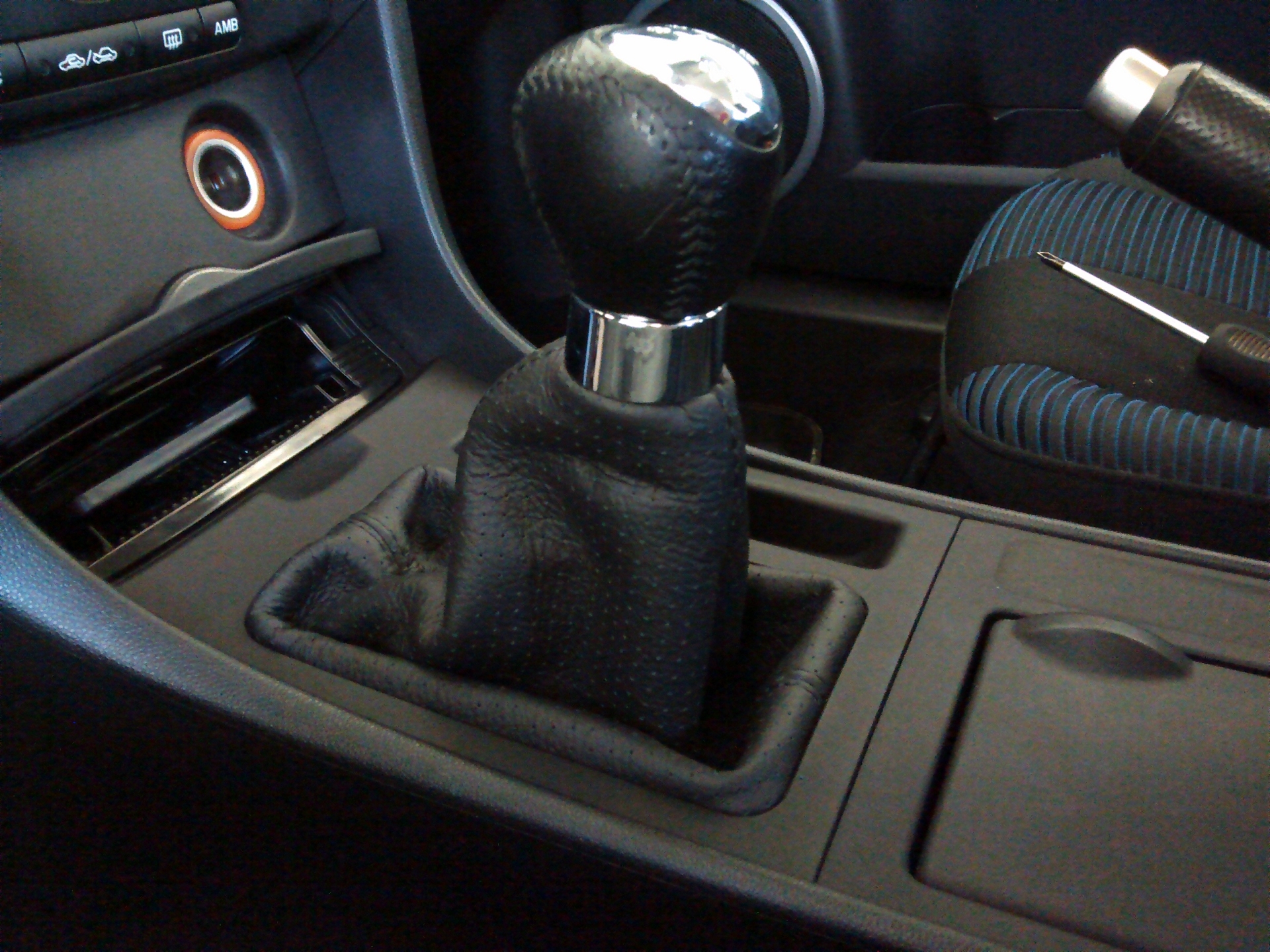

Postprzez dicon » 4 lis 2015, 13:10

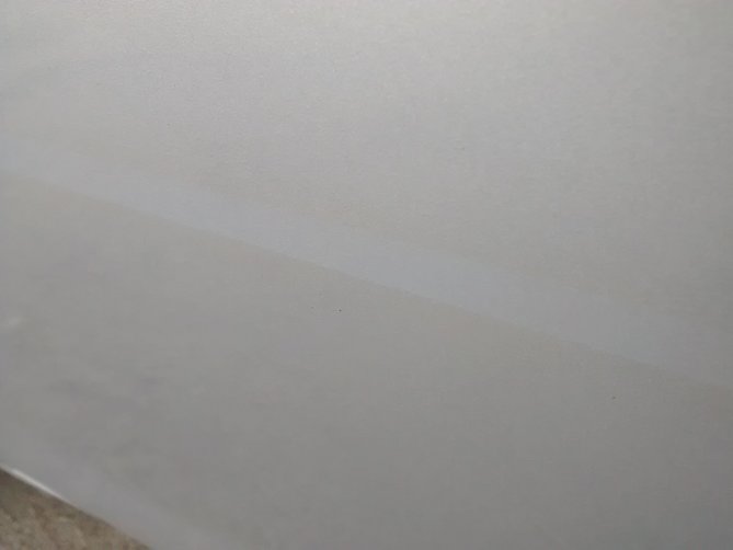

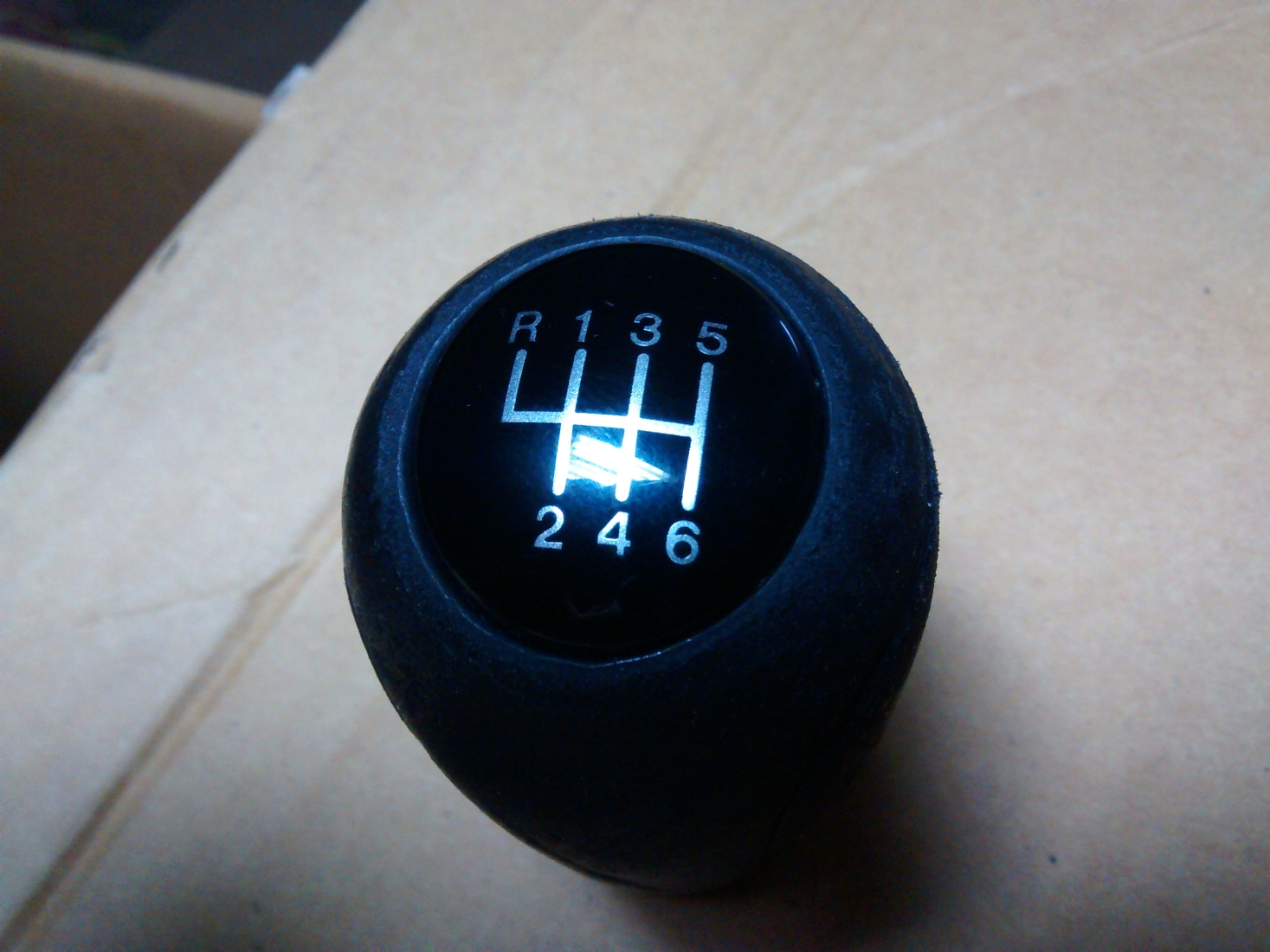

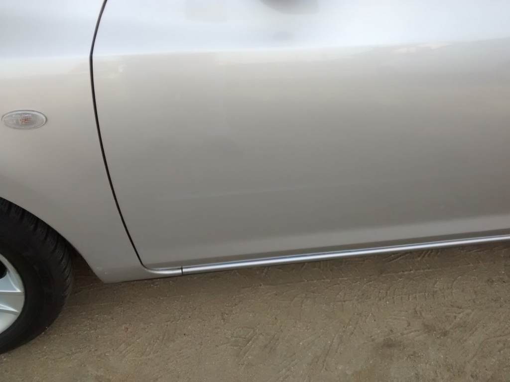

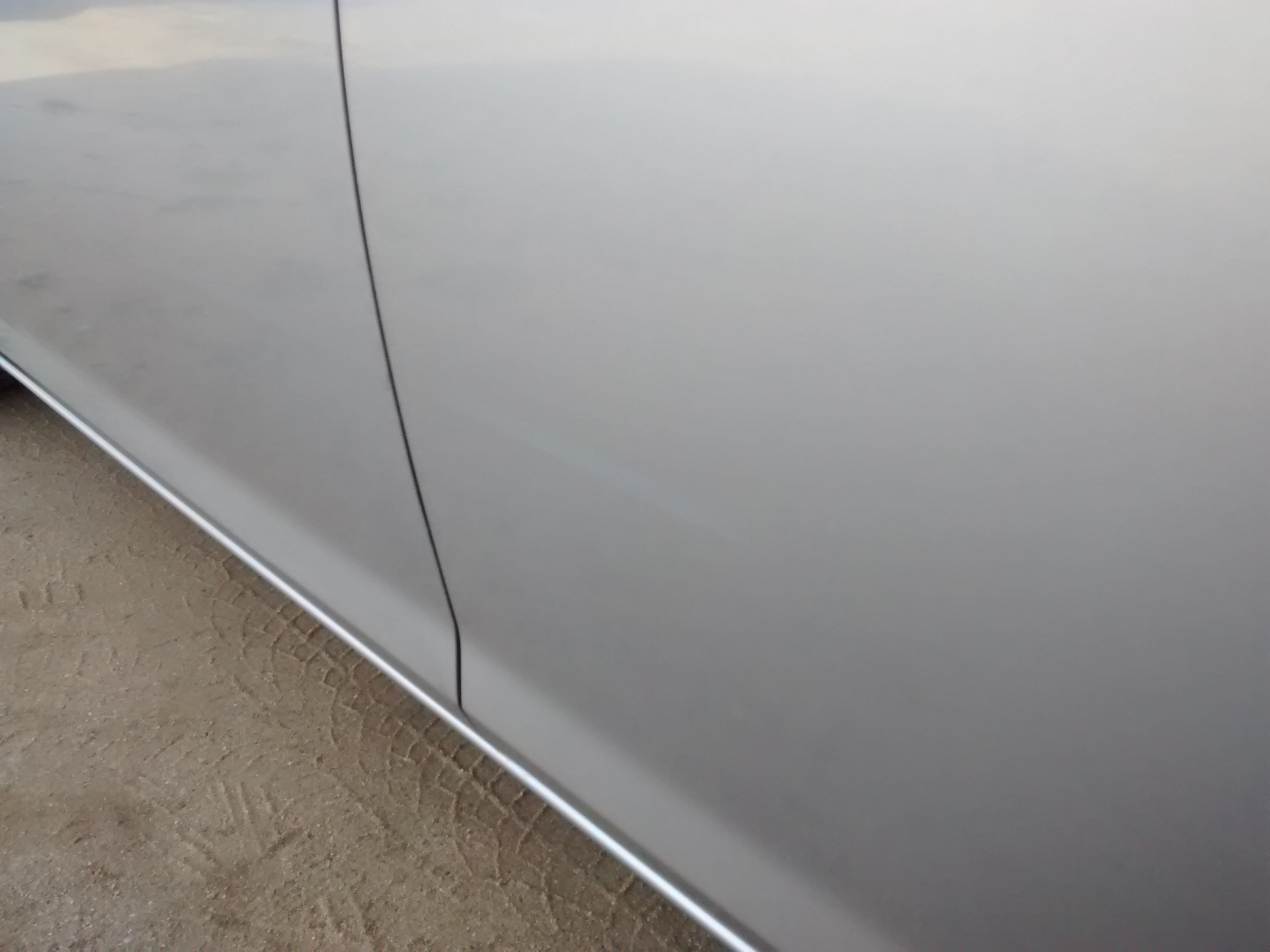

Wczoraj wleciał nowy mieszek biegów, kolor czarny perforowany. Chciałem, żeby coś pasowało do perforowanego obszycia kierownicy i dźwigni hamulca ręcznego, lecz jak na mój gust mieszek jest trochę za duży.
Dużym rozczarowaniem okazało się natomiast usunięcie listew ozdobnych na drzwiach. Został po nich jasny pasek. Jak sobie z nim poradziliście, jakaś chemia czy w ostateczności polerka?
Pasek widać z odległości od 2 metrów

Postprzez Pyton » 4 lis 2015, 13:17
Wygląda na różnice w klarze. Nic z tym nie zrobisz przy takim kolorze auta. Jak by była czarna lub czerwona to by się tak nie rzucało w oczy. Dlatego ja u siebie listwy zostawiłem.

Postprzez pawcio1017 » 4 lis 2015, 13:20
Masz to samo co u mnie :P Wygląda na to, że ktoś lakierował drzwi bez zdejmowania listew...

Postprzez macvas » 4 lis 2015, 13:30
Faktycznie nie wygląda to zbyt ciekawie <co?>
A w dotyku tego paska po listwie to powierzchnia tam jest porowata, czy gładka jak np. lakier powyżej? Może klej Ci się jakoś związał z wierzchnią powłoką lakieru i daje taką barwę – polerka mechaniczna powinna coś tu pomóc ale czy załatwi całkowicie sprawę, nie wiem, nie mam zbyt dużego doświadczenia.
Jeśli to jednak nie jest klej/osad, a ewidentna różnica barw to samą chemią raczej tylko czasowo to zamaskujesz. Użyj na próbę jakiegoś mleczka: np K2 Venox, lub innego markowego precleannera, a potem właściwy wosk koloryzujący.
Może być tak, że promienie UV zrobiły swoje na powłoce, a lakier w miejscu gdzie był pod listwą zachował swoją fabryczną barwę. Na to w sumie też są ponoć sposoby.
Racja. Kolory "Mica" z domieszką tego "robiącego różnicę" brokatu zwyczajnie oszukują ludzkie oko i dlatego np. w moim przypadku ciężko jest cokolwiek dostrzec, a na jednolitych lakierach jest jak jest. <nie>

Postprzez makmarc » 4 lis 2015, 13:42
Gdyby były lakierowane, bez zdejmowania listew, to albo zostałoby chamskie odcięcie, albo w ogóle lakier by złaził z listwami, to jest po prostu różnica lakieru po iluś tam latach użytkowania. Nic więcej. Potraktuj to jakąś pastą, może koloryzującą, jakimś mleczkiem, a najlepiej mechaniczną polerką, z czasem się zrówna i to nawet szybko, a zabiegi kosmetyczne poprawisz raz drugi trzeci i będzie ok :)

Postprzez dicon » 4 lis 2015, 13:52
Dzięki za zainteresowanie! Drzwi raczej nie były malowane, powłoka jest jednolita. Mam wrażenie, że wokół listew zrobiła się taka otoczka z brudu (ktoś nie przykładał się do mycia wokół tych listewek), chociaż 100% pewności nie mam, bo ciężko w ogóle coś tam dostrzec. Z daleka nic nie widać. Mam mechaniczną polerkę i pastę Farecla G3, spróbuje to delikatnie przejechać.
Ewentualnie coś trzeba będzie dokleić ;P

Postprzez DariusBtm » 9 gru 2015, 15:42
Trochę lipa z tymi listwami :(
Też mam zamiar je ściągnąć ale teraz miałem robione nadkola przód, tył i drzwi były cieniowane a zapomniałem powiedzieć lakiernikowi żeby je ściągnął więc pewnie też będzie lipa <płacze>
