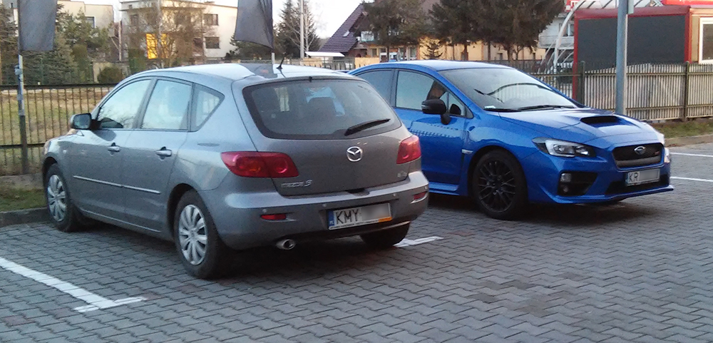

Mazda3 BK Z6 2004 LPG (BRC SQ24) Najbardziej szara mysza ;)
Postprzez krasti » 16 sty 2015, 09:32
Jakoś tak szaro się prezentuje.... subaru oczywiście :D:D

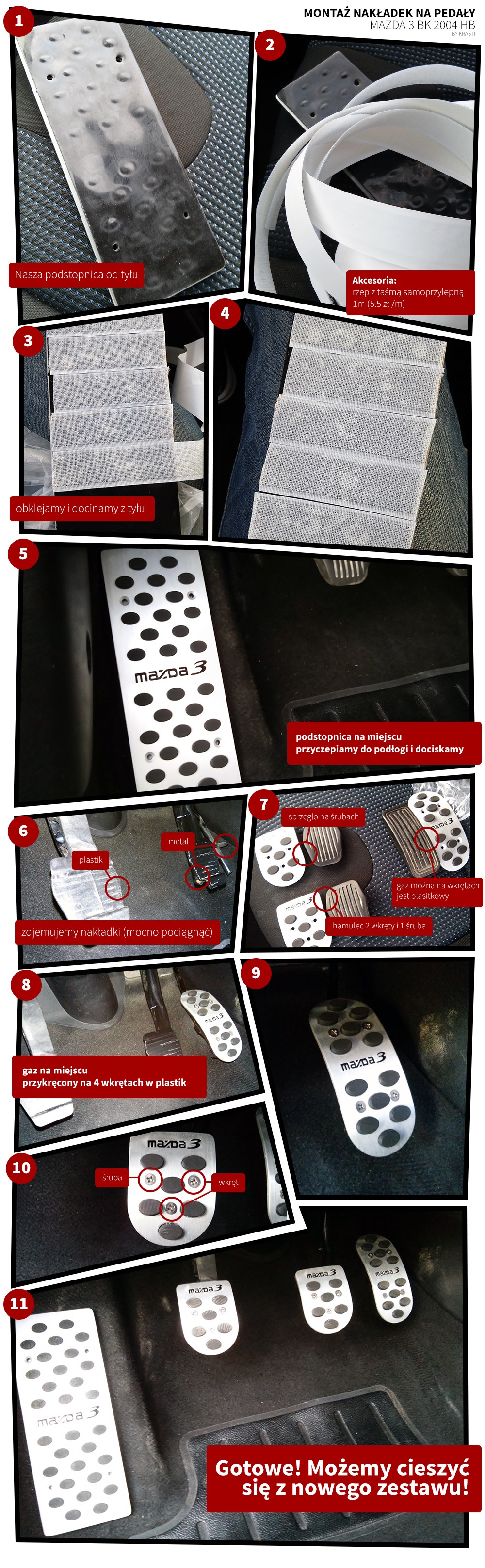

A tymczasem zamontowałem nakładki – w załączniku mała relacja.
Te dokładnie: http://www.aliexpress.com/item/Free-shi ... 55232.html
W zestawie śruby, wkręty, nakrętki i nakładki oczywiście :)
Kilka uwag:
Przy montażu hamulca – musiałem użyć dwóch wkrętów z zestawu jaki otrzymałem. Miejsca wierceń wypadały na spawie z prętem (nie wiem jak to fachowo określić) więc nawierciłem lekko mniejszym wiertłem i wkręciłem wkręta. Skrajna śruba jest normalną śrubą z zestawu z podkładką i nakrętką.
Sprzegło – oryginał jest plasitkowy, spokojnie da się wkręcić na 3 śrubach z nakrętkami.
Gaz – wystarczy przykręcić na 4 wkrętach z zestawu – śruby będą za krótkie chyba, żeby przeszły z nakrętkami.
Przepraszam za jakość zdjęć (robione na szybko telefonem). Bałagan też lekki w środku, ale sprzątanie było dopiero po montażu nakładek.
Pewnie wszystko można zrobić dokładniej i lepiej – ja dostałem limit – 30 minut i tyle musiało mi wystarczyć...i jakoś się udało ;) Nie trwa to na szczęście długo :D
Jednym słowem – nakładki fajnie się prezentują, mi się przynajmniej podobają. Jakościowo też ok. Trochę może w innych miejscach powinny być otwory montażowe (zwłaszcza hamulec) ale trzyma się mocno i pewnie.

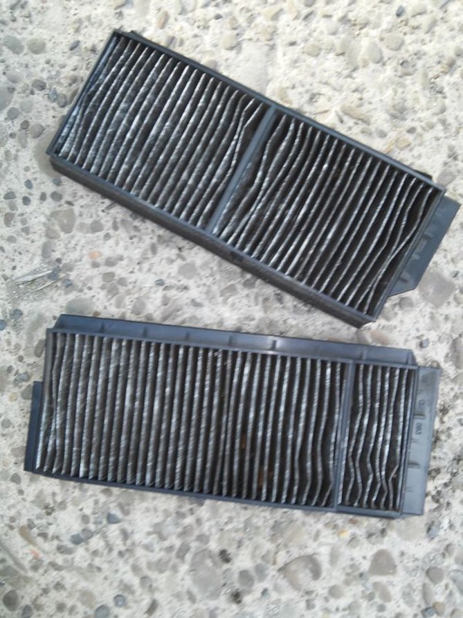

Wybiło 105 560 km
Mazda dostała:
    Motul 8100 ECO-NERGY 5W30 5L
    Filtr oleju Knecht OC195
    Filtr kabinowy Knecht LA346/S
    Filtr powietrza został potraktowany zestawem do czyszczenia filtrów powietrza K&N 99-5000EU
Spostrzeżenia:

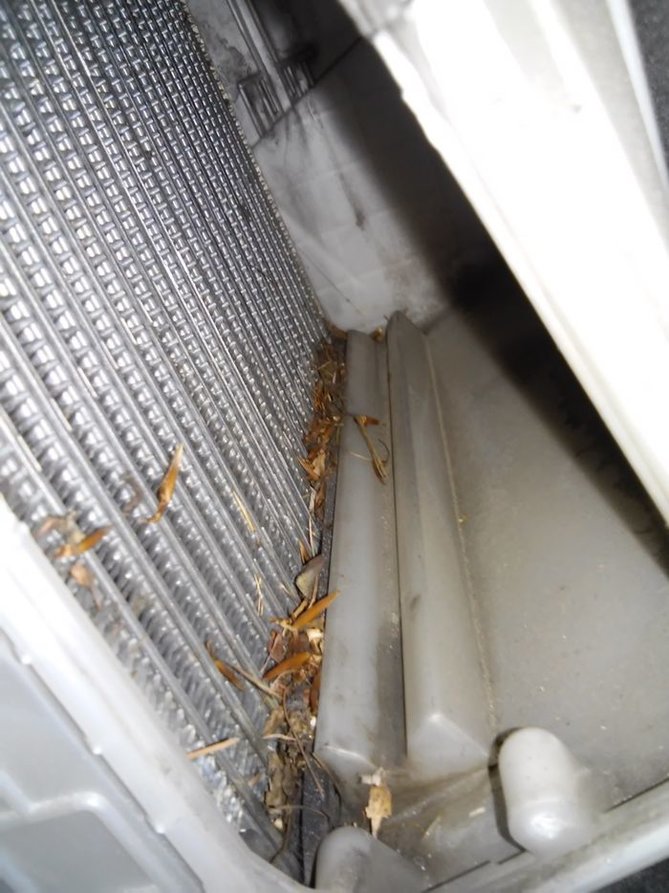

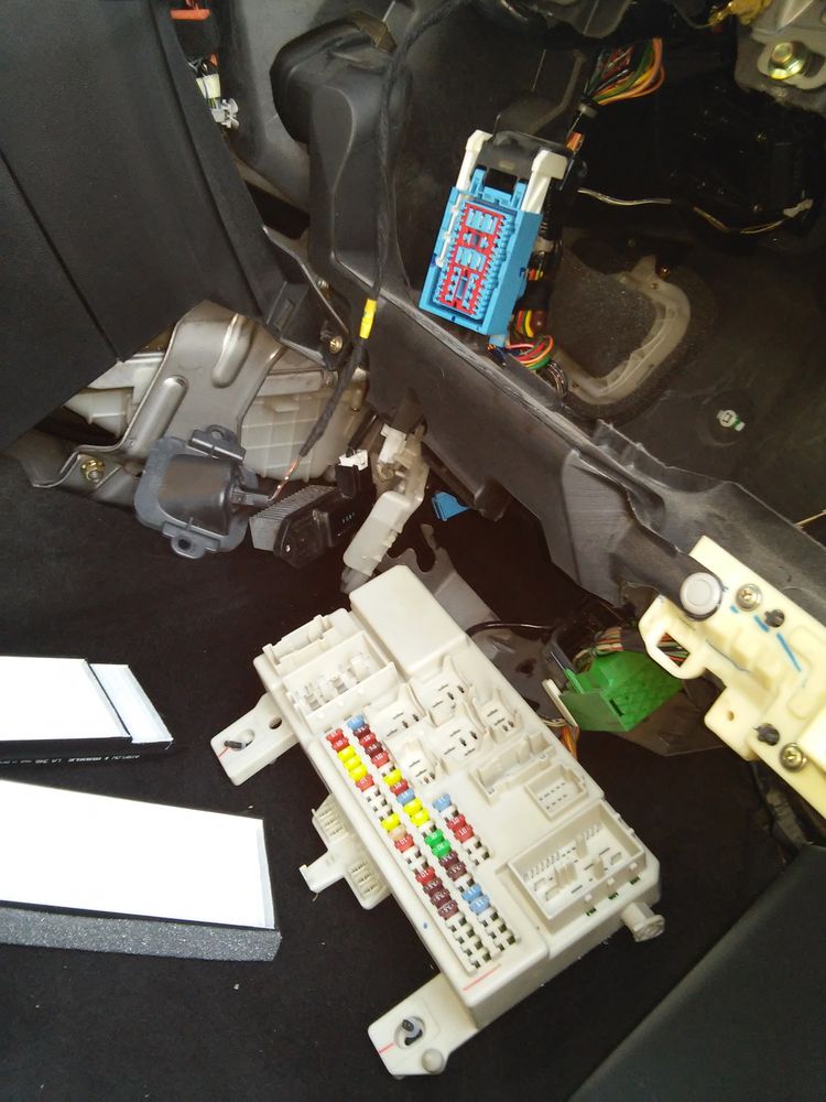

Wymiana filtra kabinowego – nie myślałem, że to będzie taka mordownia.... 40 minut. Próbowałem wg filmiku z YT, bez odpinania bezpieczników – nie udało się. Odpiąłem skrzynkę, przy pomocy telefonu i jego aparatu udało mi się podejrzeć co jest w pojemniku na filtr kabinowy, ogólnie to albo spadł, albo mechanik założył źle poprzednio – filtry zamiast jeden na drugim były sobie obok siebie. Ostatecznie – po przecięciu czoła, poharataniu rąk, udało się filtr kabinowy zamontować :)
Po podłączeniu bezpieczników itp, złożeniu w całość – zonk. Odpalam samochód, sprawdzam, świeci ręczny, kierunkowskazów brak, długich brak, centralny nie działa. Podłączam super hiper mega profesjonalny torque pro :D:D – błąd U0140 – błąd sieci czy jakoś tak. Wyłączam, z dusza na ramieniu wyciągam schowek, opuszczam skrzynkę bezpieczników – wpinam raz jeszcze wszystkie wtyczki (chyba mała po lewej stronie była słabo wpięta). Tym razem bez składania odpalam samochód, wszystko działa, sprawdzam błędy – brak. Gotowe :) uff...
Ponadto w samochodzie zakonserwowałem tylne nadkola od środka, rant zabezpieczony konserwacją (fotki jak będzie ładnie i auto wyczyszczę zrobię). Oczywiście pojawiło się kilka ognisk – na progu z przodu – do zrobienia w najbliższym czasie – choć to trochę jak walka z wiatrakami chyba... :( Czy tylko ja tak mam, czy każdemu tak rdzewieje :( (pyt. retoryczne)

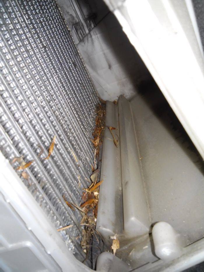

Wnętrze pojemnika na filtr kabinowy po wyciągnięciu starych filtrów
Stół operacyjny... miałem obawy czy rozpinać to wszystko...
Stary filtr kabinowy – zmieniany 20 tys. temu – październik 2013

Kurde – przeraziłeś mnie tymi fotkami – miałem zamiar zajrzeć na kabinówki i ewentualnie wymienić, ale jak patrzę ile porozbierałeś to się zaczynam zastanawiać czy się za to brać teraz...

Nakładki – bez zarzutu – chociaż w sumie jedna uwaga – podstopnicę proponuję przykleić czymś do tej gumy, która rzepami trzyma się podłogi – raz mi spadła podstopnica (sam element metalowy – dobrze, że to było koło domu a nie w czasie jazdy). Teraz jest już przyklejona, więc jest ok :D A i druga wada – widać brud szybciej niż na czarnych :D
Podejrzewam, że można to szybciej i prościej – są przynajmniej takie opisy i filmiki. Ja próbowałem z jednym filmikiem, gdzie miało się skończyć tylko na odpięciu kilku elementów, bez rozbierania schowka itp... nie wyszło niestety, może brak zdolności, ale jakoś tak chyba było mi wygodniej. Jest trochę zabawy, zwłaszcza jak się ma koło 180 cm wzrostu – to się robi tam ciasnawo. W każdym razie chyba poczekam kolejne 20 tys na wymianę... a i jak będziesz odpinał skrzynkę (jeżeli się do tego zabierzesz) – przy podpinaniu sprawdź dwa razy czy mocno siedzą, ta mała po lewej ma się schować cała w obudowie :)
A tak na marginesie – porównując do wymiany kabinówki w oplu vectrze b taty – gdzie w sumie zdjemuje się pokrywę pod maską i wyciąga filtr...to droga przez mękę. Był ze mną tata do pomocy, stwierdził na koniec – przy takim umieszczeniu filtra to chyba się go powinno zmieniać co 200 tys...

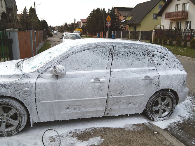

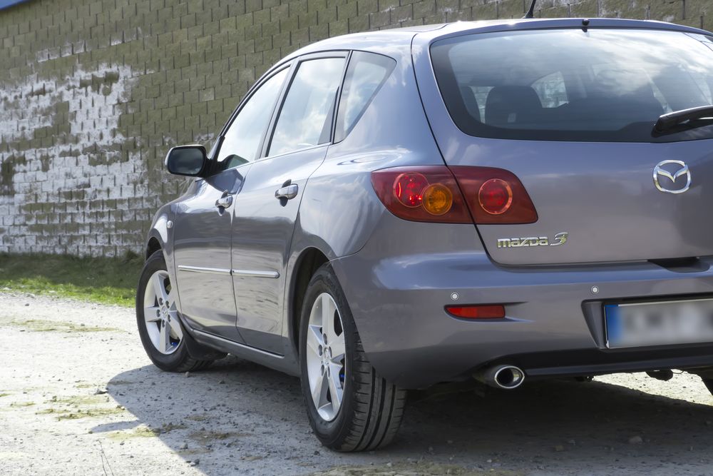

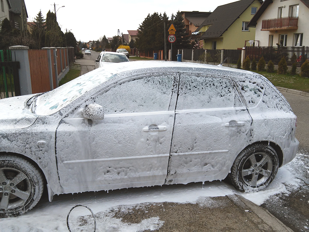

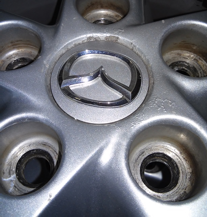

Z okazji ładniejszej pogody wpadły nowe letnie opony (nie będę oryginalny jeśli napiszę, że Dunlop BlueResponse, jedynie rozmiar 195/65/15 inny). Alusy przeszły przez lakiernika, przed lakierowaniem wyglądały już tragicznie. Teraz jest nareszcie ładnie.
W załączniku dwa malutkie zdjęcia, jak to wygląda. Przy okazji w sobotę mycie pierwszy raz aktywną pianą, woskowanie, itp – troszkę czasu dostałem :D na wyczyszczenie samochodu. Ale glinka by się przydała :/

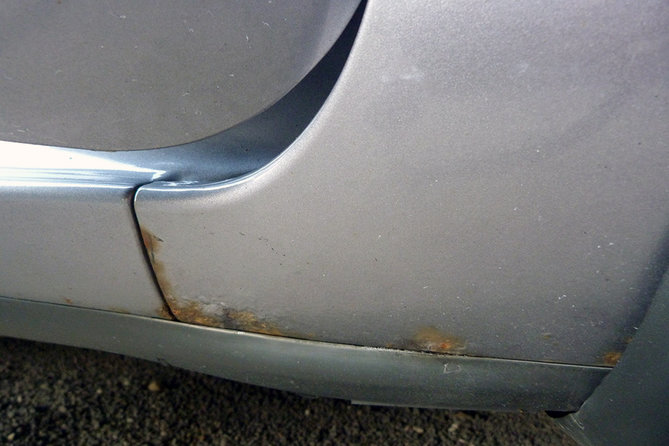

No i z planów na najbliższe dni – jutro chyba madzia pójdzie do blacharza / lakiernika – do zrobienia progi – od strony pasażera jest gorzej – jak na foto :(
Felgi przed renowacją
Zima – zima przyszła ;)
Próg – rana w sercu :(

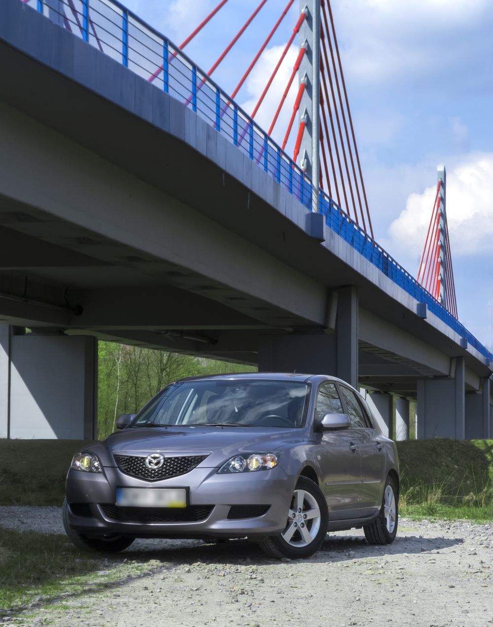

Madzia po myciu i zmianie felunku
Ujęcie II

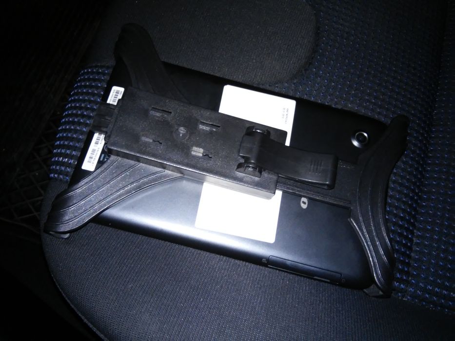

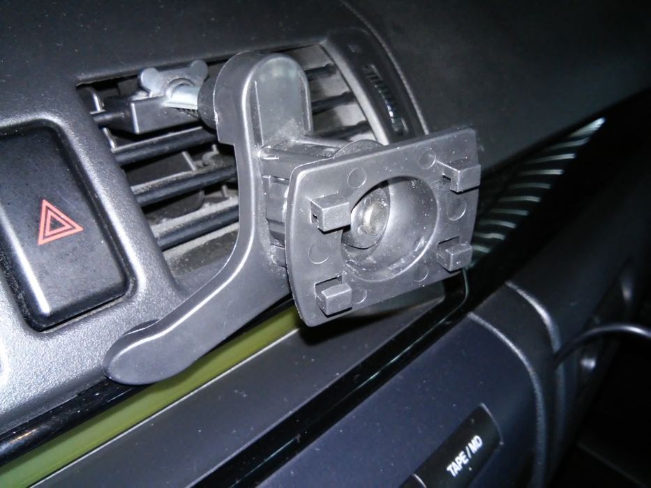

Postprzez krasti » 30 kwi 2015, 08:00
Mały UP

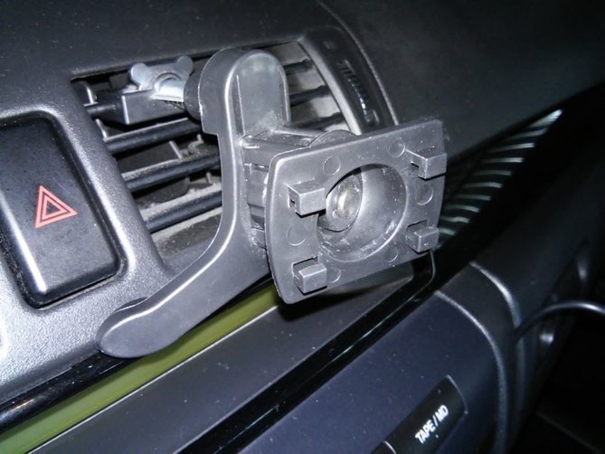

Mazda dostała "bajer" – na razie na jakimś chińskim uchwycie, ale trzyma ;) Musze poszukać czegoś lepszego chyba.
Tablet (udało się okazyjnie Lenovo A3300H) + Torque PRO + Autosleeper Auto On-Off + Aero 2
Jak to działa?
https://www.youtube.com/watch?v=kbwfeVh6VU8
Tablet przechodzi w tryb czuwania po wyłączeniu silnika i włącza się po jego odpaleniu – oczywiście, jeżeli jest podłączony do zasilania.
I tu pytanie – czy i jak ewentualnie podłączyć się pod zapalniczkę, żeby samo wyjście w aucie było normalnie czynne, a gdzieś w środku puszczony drugi przewód podłączony pod tablet – znaczy kabel jakby na stałe domontowany do zapalniczki – jest to możliwe?
Tył uchwytu i mocowanie do tabletu
Sam uchwyt zaczepiony o nawiew
Od: 11 wrz 2013, 08:05
Posty: 89 (1/1)
Auto: Mazda 3, BK, 1.6 Pb, 2004 + LPG BRC SQ34
Postprzez francesco_franco » 30 kwi 2015, 08:57
Bez problemu, musiałbyś tylko wlutować się w kable od zapalniczki, co nie powinno być trudne. Ja miałem tak podpięte CB w poprzednim aucie. Działało bez zarzutu.
Od: 27 lip 2014, 19:41
Posty: 976 (17/34)
Postprzez krasti » 30 kwi 2015, 09:15
francesco_franco napisał(a):Bez problemu, musiałbyś tylko wlutować się w kable od zapalniczki, co nie powinno być trudne. Ja miałem tak podpięte CB w poprzednim aucie. Działało bez zarzutu.
Hmm spróbuję może w weekend się tam "dostać" i poprowadzić kabel górą przez nawiewy. Obym tylko więcej nie popsuł :D

krasti napisał(a):Alusy przeszły przez lakiernika, przed lakierowaniem wyglądały już tragicznie.
Chyba nie widziales felg mazdowskich w tragicznym stanie :P. Te Twoje przed odswiezeniem wygladaly tylko na leciutko popuchniete. Za to z progami musisz zrobic porzadek ale tylko u dobrego fachowca bo inaczej szkoda kasy i nerwow.

Mam nadzieję, że to będzie tak jak powinno być zrobione ;) Chociaż chyba przy mazdzie nie można być niczego pewnym jeżeli chodzi o karoserię. Planuję progi po pospawaniu i zrobieniu pomalowac barankiem i na to lakier – żeby to zabezpieczyło się jakoś bardziej. Może ładnie wyglądać nie będzie, ale chyba wolę tak niż rdzę...

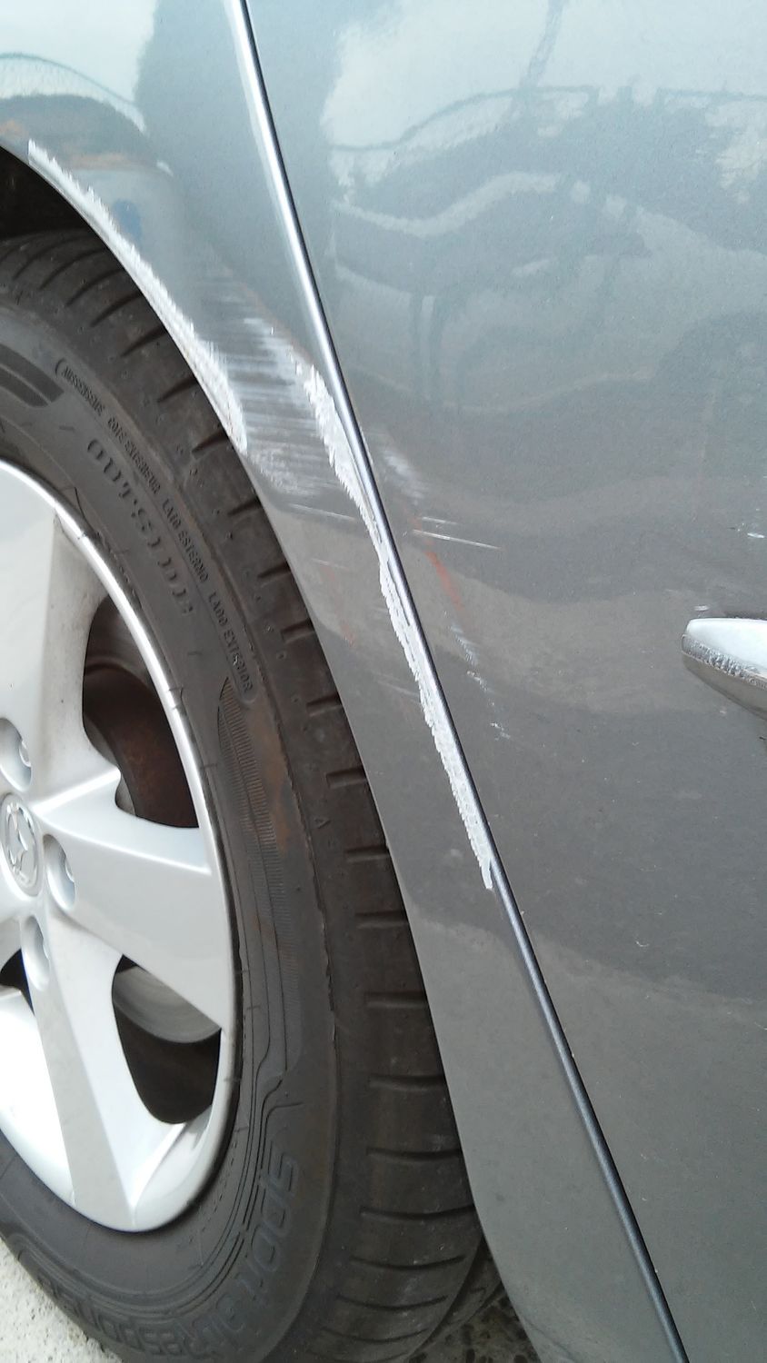

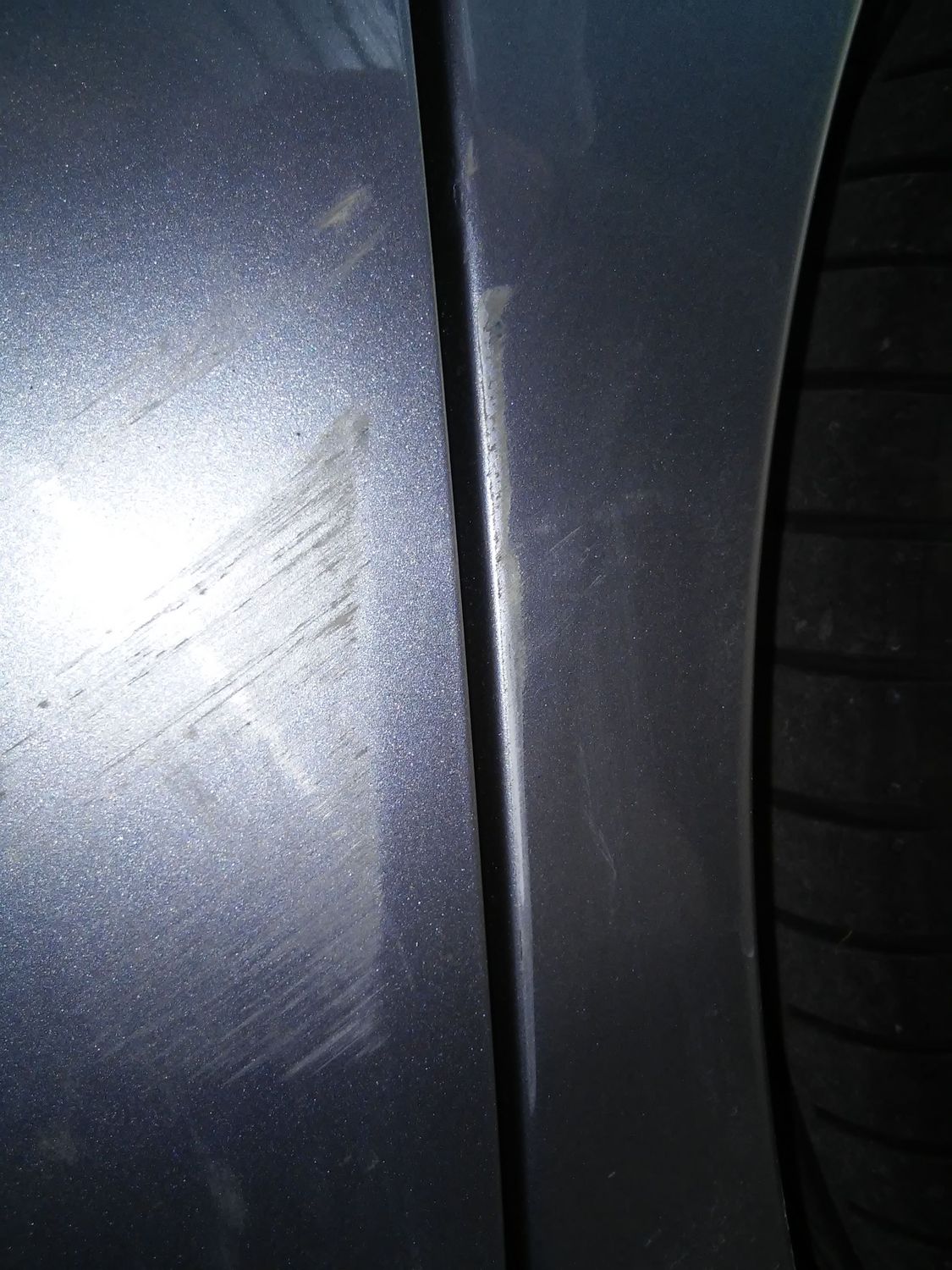

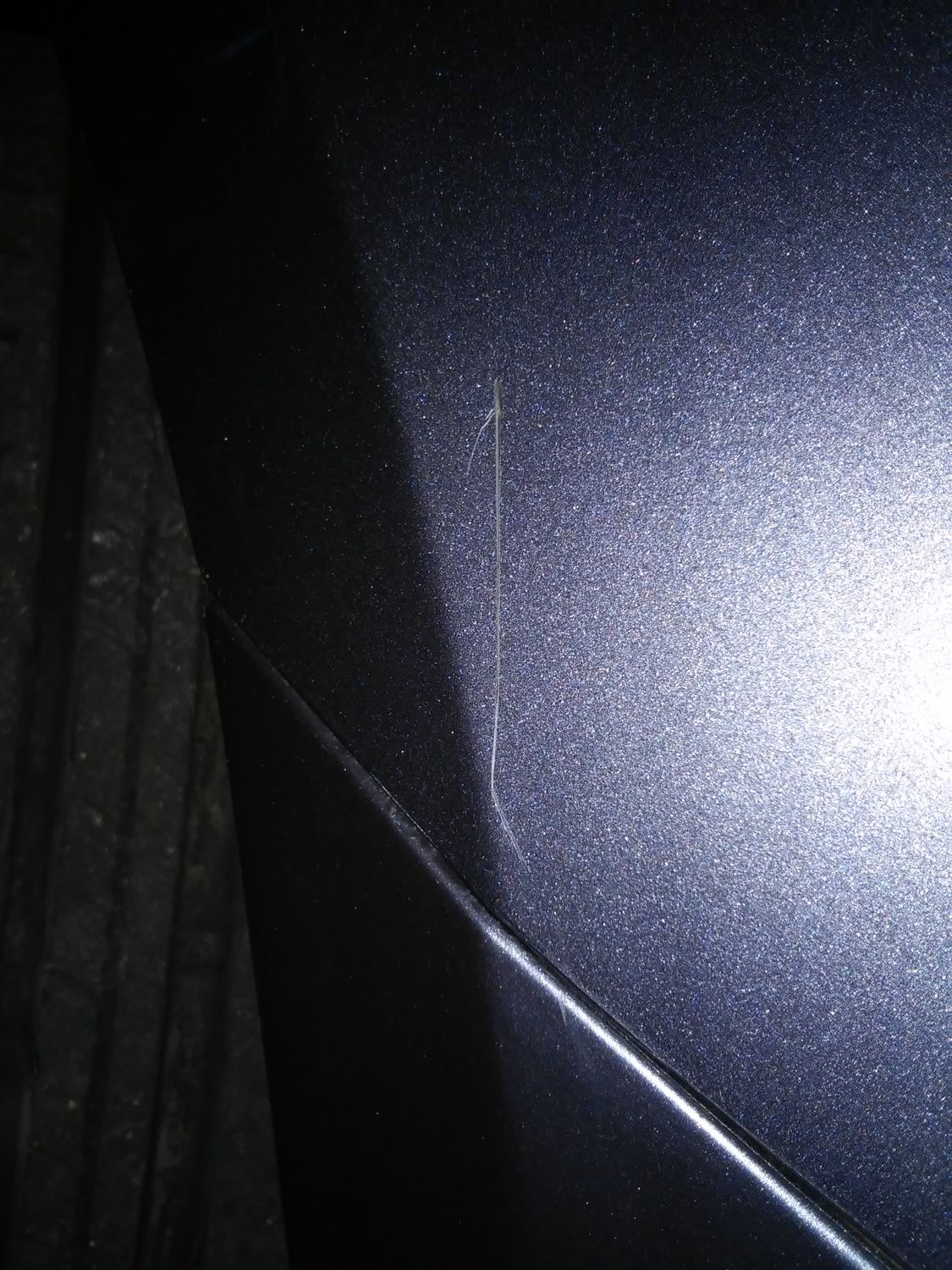

Mazda żyje, chociaż ostatni czas nie był najlepszy dla niej. Ale o tym trochę za chwilę.
Pierwsze pytanie – Nie świecą światła stop z tyłu – tzn świeci tylko trzecie na klapie po naciśnięciu hamulca ale te w światłach nie. Tak poza to światła normalnie działają, żarówki są sprawne. Po prostu nie sygnalizowane jest naciśnięcie hamulca... Ktoś ma pomysł gdzie przyczyna? Bezpiecznik? Czy wiązka gdzieś?
Drugie pytanie: Muszę wymieć klocki hamulcowe z tyłu – co będzie lepszym wyborem: ATE Ceramic czy EBC Red stuff ceramic?

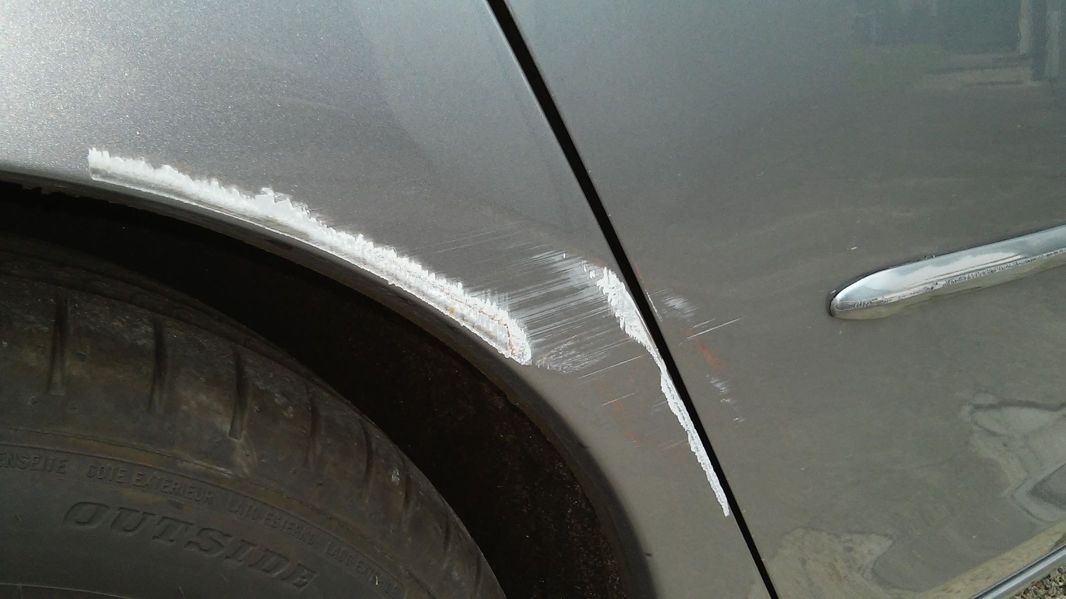

I teraz mniej przyjemna rzecz. Mazda najpierw została przerysowana na parkingu przez jakiegoś @@#$!#&&&&&*****!$#$#$#!$!$!$ na parkingu z lewej strony – pasażer z tyłu. Żeby tego było mało żona chyba postanowiła wyrównać szkodę z prawej strony i wjeżdżając do garażu zrysowała drugą stronę... ehh I przy myciu odkryłem jeszcze coś na przednim nadkolu... Ktoś wbił albo przerysował kluczami, ale dość mocno bo zgiął blachę...
Lakierowanie dopiero po powrocie z nad morza, bo boję się, że nie zdążę z naprawą a po drugie budżet może nie wytrzymać...
ps. na zdjęciu z "dobicia" to brązowe to lakier z drzwi garażowych – nie ruda ;)
Lewa strona – zrysowana przez jakiegoś parkingowego łośka
Rysa z przodu
Dobicie przez żonę...1
Dobicie przez żonę...2
