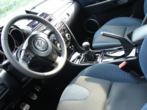

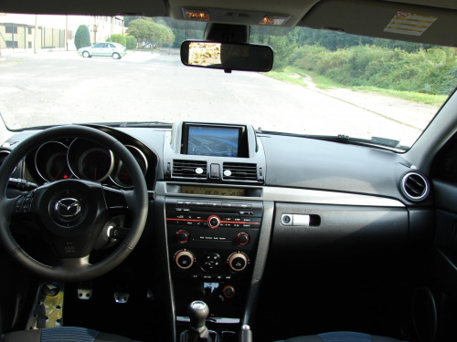

Ostatnio kupiłem nawigację 7" , trochę nie pasowała mi przytwierdzona do szyby bo jest dość duża i zasłaniała mi widoczność więc trzeba było zrobić pod nią zabudowę – poniżej efekty ( dodam że tunel, plastiki od sterowania szyb i radia będą pomalowane w ten sam kolor czyli piano black :) )

Postprzez krasti » 31 maja 2014, 10:16
Skąd masz taką obudowę? Da się to gdzieś zamówić, czy sam to robiłeś?
Od: 11 wrz 2013, 08:05
Posty: 89 (1/1)
Auto: Mazda 3, BK, 1.6 Pb, 2004 + LPG BRC SQ34
Postprzez siwysnk » 31 maja 2014, 10:23
własnoręcznie wykonana :)

Postprzez Mr_Bartek » 31 maja 2014, 10:28
Super robota! <spoko> Jedyne co mnie by denerwowało to odbicie ekranu od połysku piano black tak jak na ostatnim zdjęciu.

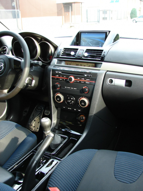

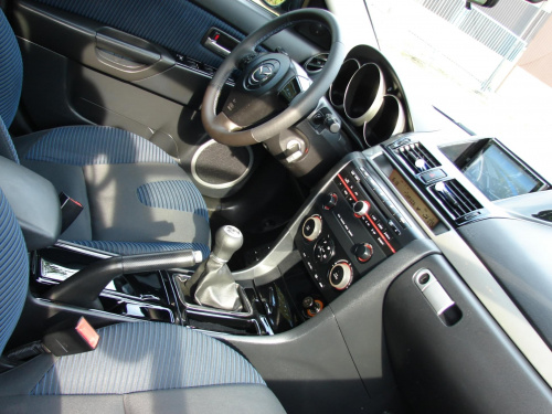

Postprzez siwysnk » 6 wrz 2014, 21:21
Witam ponownie ogarnąłem już środek i prezentuje się następująco :

Postprzez Bejsu » 6 wrz 2014, 22:16
Świetna robota! Oklei jeszcze panel od radia, łatwo go ściągnąć :) Powiedz jak przerobiłeś ten panel na tablet? Też takie coś chce!! :)

Postprzez siwysnk » 7 wrz 2014, 08:11
dzieki :) jeszcze się zastanowię nad tym radiem :) a jak zrobiłem panel to tak na szybko, kupiłem panel na allegro, wyciąłem w nim dziurę pod półkę aluminiową, którą wcześniej sobie przygotowałem, półka została przyklejona na kleju na gore półki poszła gąbka, która została doszlifowana do finalnego kształtu i na to szpachla i lakierowanie. Ogólnie problem występował na łączeniach poszczególnych części w czasie wysokich temperatur – wszystko zaczęło pękać i się rozwarstwiać już myślałem ze nic z tego nie będzie ale na myśl przyszedł mi pomysł z klejem do szyb, wiec posklejałem wszystko na kleju do szyb i następnie szpachla i lakierowanie. Problem zniknął i wygląda to naprawdę fajnie. Jedyny minus tego jest utrzymanie wszystkiego w czystości :P
