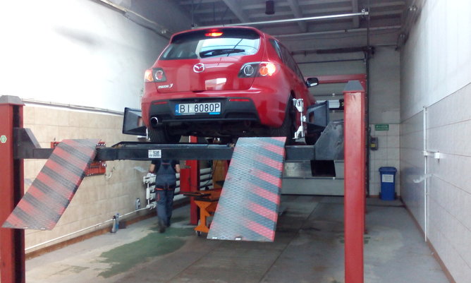

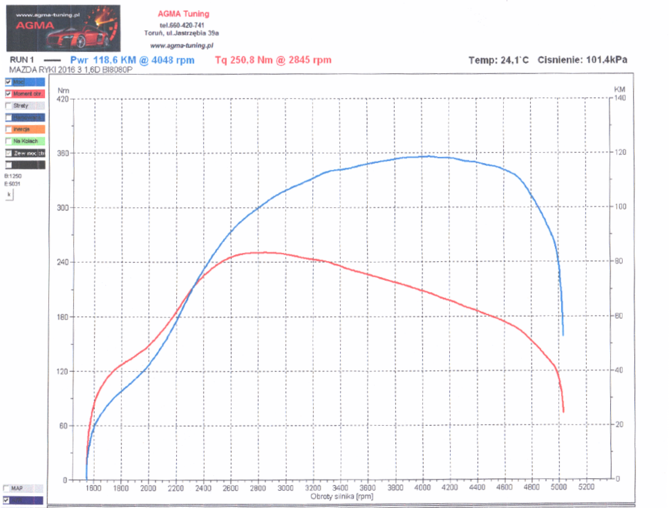

Postprzez macvas » 1 wrz 2016, 09:09
Poniżej wspomniany wykres z hamowni z lotniska. Niby trzyma moc, ale nie jestem do końca zadowolony z tego jak wygląda krzywa niutów. Raz, że brakuje przynajmniej 20nm, dwa że "szczyt" przesunął się o blisko 500rpm od pomiaru sprzed 1,5roku (w tym czasie nabite raptem 20tkm). Urosła większa turbodziura.. <oczy> Pytanie czy wystarczy kalibracja po czyszczeniu układu czy już regen? Ktoś ma jakieś fachowe przemyślenia?
EDIT (01.09.2016)

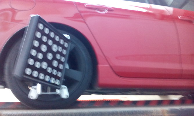

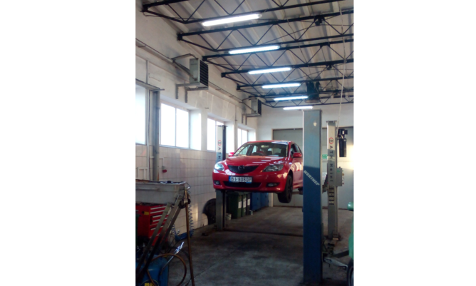

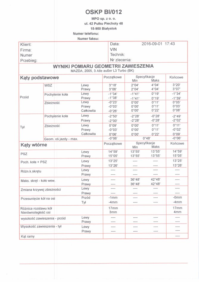

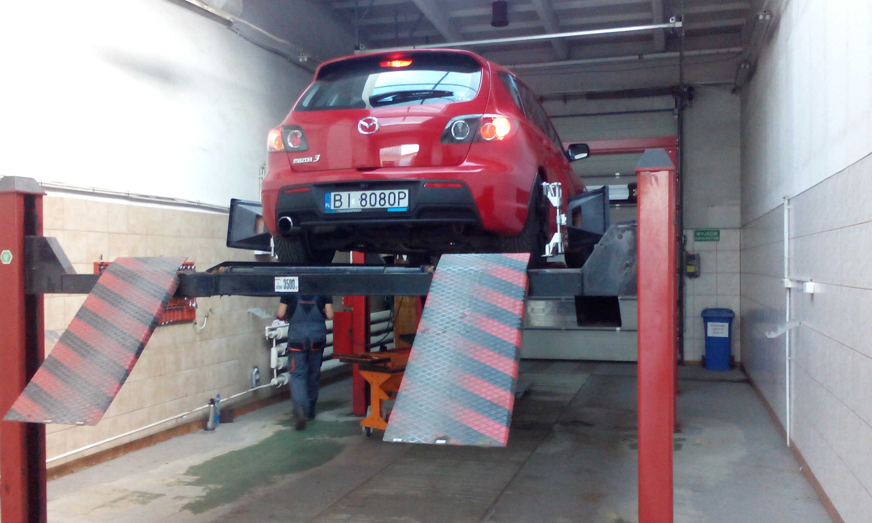

A wieczorem jeszcze geometria 3d wpadła

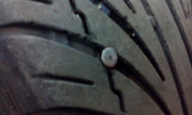

i takie oto znalezisko wyniuchałem na przednim prawym, gdy Panowie dokonywali korekty ustawień <oczy> <wow>
Wydaje mi się, że nie mam na osiedlu "sympatyków", więc musiałem to z Ryk przywieźć, bo niedawno u Wieśka wszystkie opony zdejmowane i nie sądzę byśmy takiego cudaka przeoczyli. Muszę to jutro ogarnąć, bo weekend czeka mnie trip do Trójmiasta.
EDIT (02.09.2016)
Kolejny podnośnik zaliczony <lol>
20zł i historia z oponą za Nami. W miejsce "ubytku" wstawione coś, co wbijają TIR'om, więc musi być dobrze.

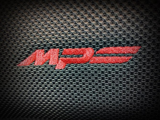

Postprzez macvas » 15 paź 2016, 22:30
Stołki z MPS'a w zasadzie w pojedynkę zamontował mi w Czerwonej makmarc, który jak sam stwierdził "woli wkładać niż wyjmować" ;P stołki do auta oczywiście. Raz jeszcze ślicznie dziękuję, szacuneczek, dozgonna wdzięczność i na zlocie <piwo> .
Co do siedzisk – jest bajka. Tego było mi potrzeba po zmianie zwiechy. <faja> W powrotnej drodze był banan na twarzy. Fotele są w bardzo dobrym stanie, mają nabite ledwie 70tkm i pomimo, że to nie półskóra to takiej promocji nie mogłem odmówić – zwłaszcza, że okazyjnie wpadł też mieszek z mps'a. Foty całości będą jutro, jak posprzątam auto, bo trochę tam z Marcinem nabałaganiliśmy i nie przystoi taka sesja.
!!Pojawił się jeszcze jeden mały problem odnośnie kompatybilności wtyczek pod fotelami. Niby wtyczki są plug and play i zgodnie ze sztuką je podpięliśmy a jednak mam na desce zapaloną kontrolkę SRS. Nie jestem dobry w te klocki, więc jakby mi to tutaj ktoś łopatologicznie rozpisał co i jak, to byłbym wdzięczny. Ciekawe czy IGI mial ten problem u siebie zmieniając, bo roczniki mamy zbliżone i oba przedlift??
Wstępnie jestem ugadany z gadula na zdiagnozowanie pin'ów w tych wtyczkach, bo pewnie tędy droga <co?> ale chętnie posłucham Waszych rad.
