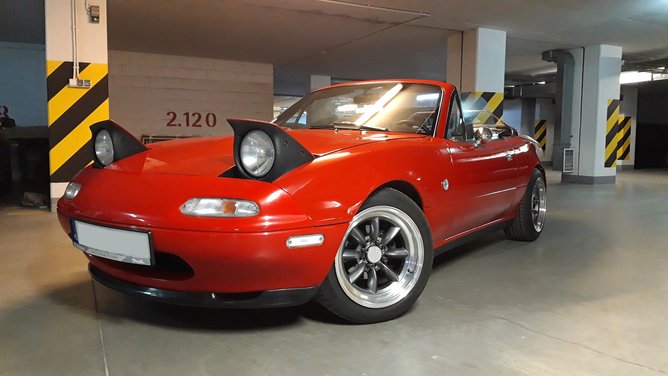

Poza tym ostatnio więcej dłubałem, dłubię i będę dłubał przy nowym nabytku – kolejnej mx-5, tym razem NA :)
Tu fota prawie zaraz po zakupie, przed detailingiem:
Wpadły już nowe, chromowane lusterka. Na założenie czeka dokładka, ale najpierw muszę ogarnąć zawieszenie. Obecny setup – bilstein b6 + eibach pro kit nie nadaje się moim zdaniem do jazdy i przesiadam się na coś bardziej komfortowego :)

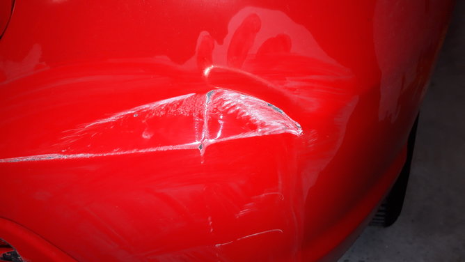

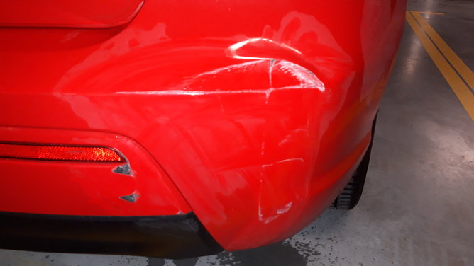

Postprzez ezg_siwy » 30 cze 2020, 08:23
Taka sytuacja... na szczęście tylko zderzak. Błotnik, lampa, klapa są ok :/
Nie widział ktoś czerwonego zderzaka od MPSa w dobrej kasie? Oferty z olx i allegro wczoraj przejrzałem – nic specjalnego nie ma.

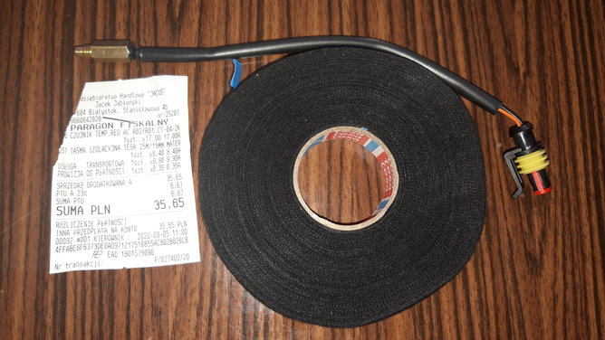

Podczas ostatniego wyjazdu coś zaczął szwankować czujnik temperatury reduktora. Niestety na powrocie do domu zepsuł się zupełnie. Gdybym wtedy wiedział to, co teraz, to bym sobie przestawił w sterowniku gazu opcję na "Niepodłączono" i na spokojnie wrócił, na gazie, do domu. Wtedy komp gazu bierze temperaturę płynu chłodzącego z kompa samochodu. Nie działa to idealnie, bo np. za wcześnie przełącza na gaz, kiedy silnik zimny, ale po rozgrzaniu działa bezbłędnie.
Niestety nie wiedziałem, nie znałem się i nie miałem czasu poczytać – droga do domu daleka, 2 pasażerów + 2 psy w aucie, zalałem pb95 i pojechałem.
Bolało jak cholera, tym bardziej jak okazało się, że ów czujnik kosztuje 17 zł...
Dzisiaj przyszedł czujnik od jacusia i muszę go później zamontować.
Ktoś wie, czy jak wykręcę z reduktora stary czujnik, to zacznie mi lecieć płyn chłodniczy?
Wziąłem też przy okazji taśmę parcianą żeby ładnie zaizolować kabelek tak, jak to zrobili panowie z Gaz Parts, przy montażu instalacji.
W sumie to może i dobrze się stało, bo normalnie bym jej nie przepalił tyle na benzynie, a tak to się korekty w kompie samochodu poprawiły ;)

Postprzez ezg_siwy » 12 sie 2020, 14:49
Czujnik wymieniony, działa prawidłowo, można jeździć dalej.
