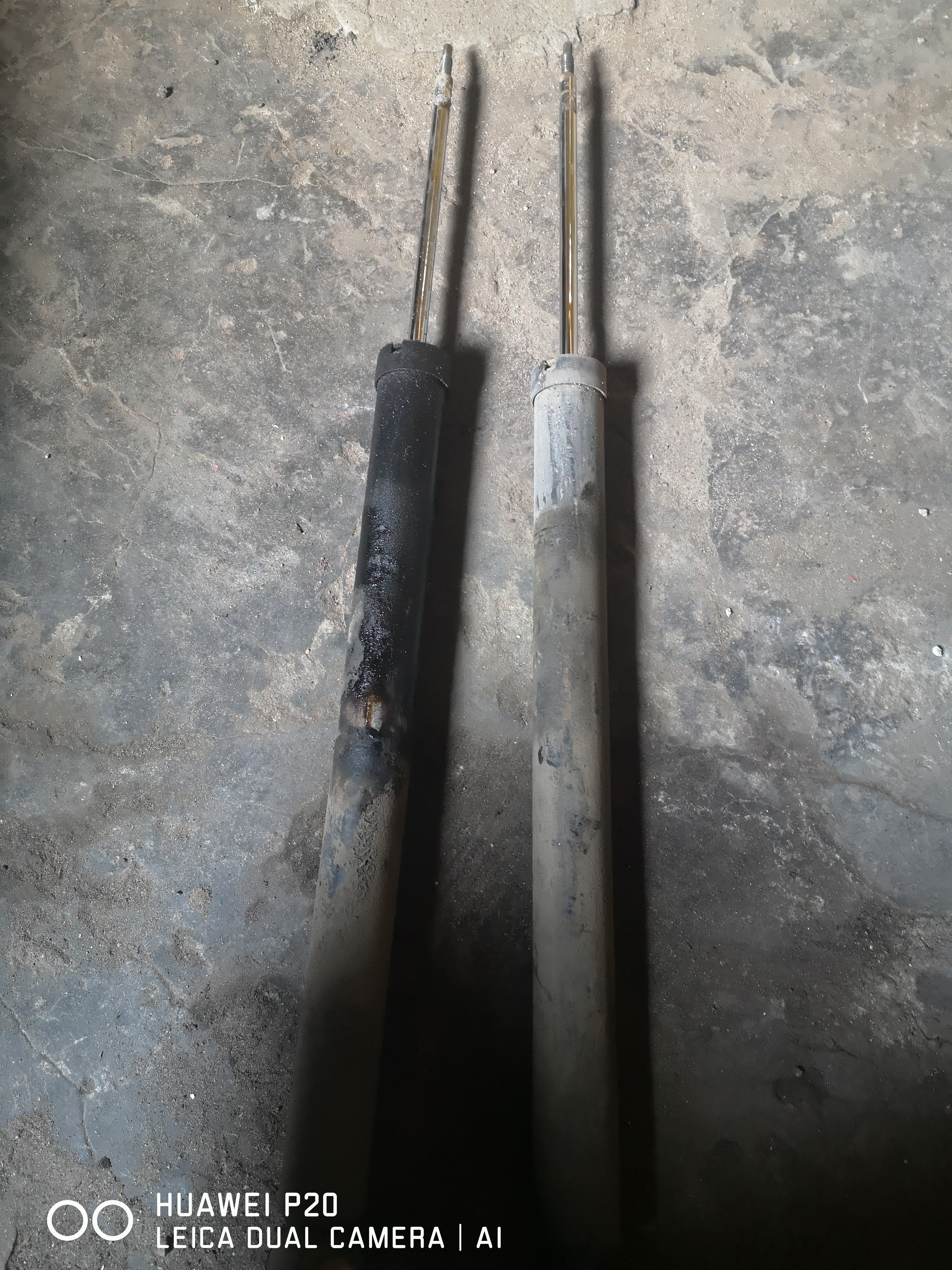

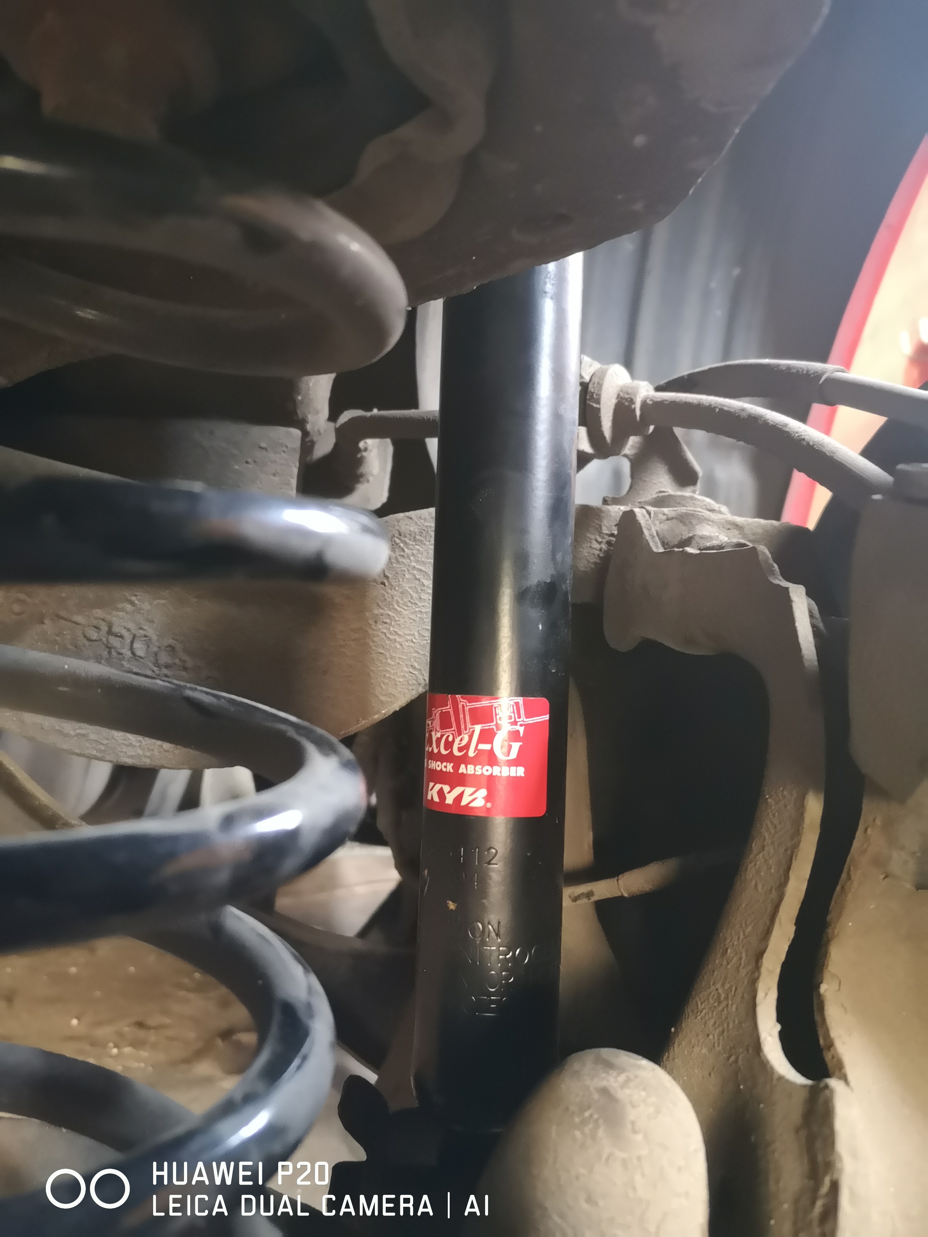

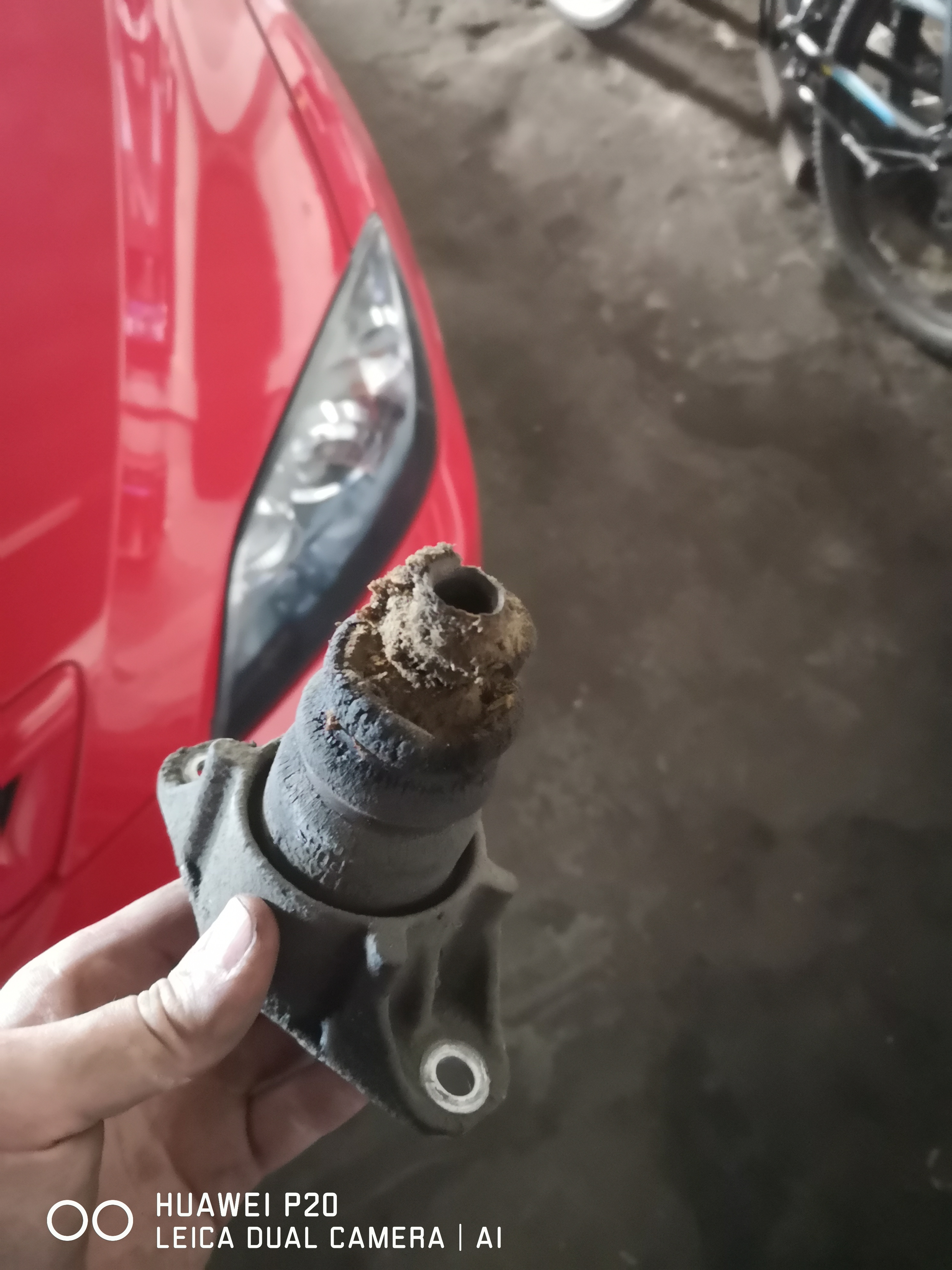

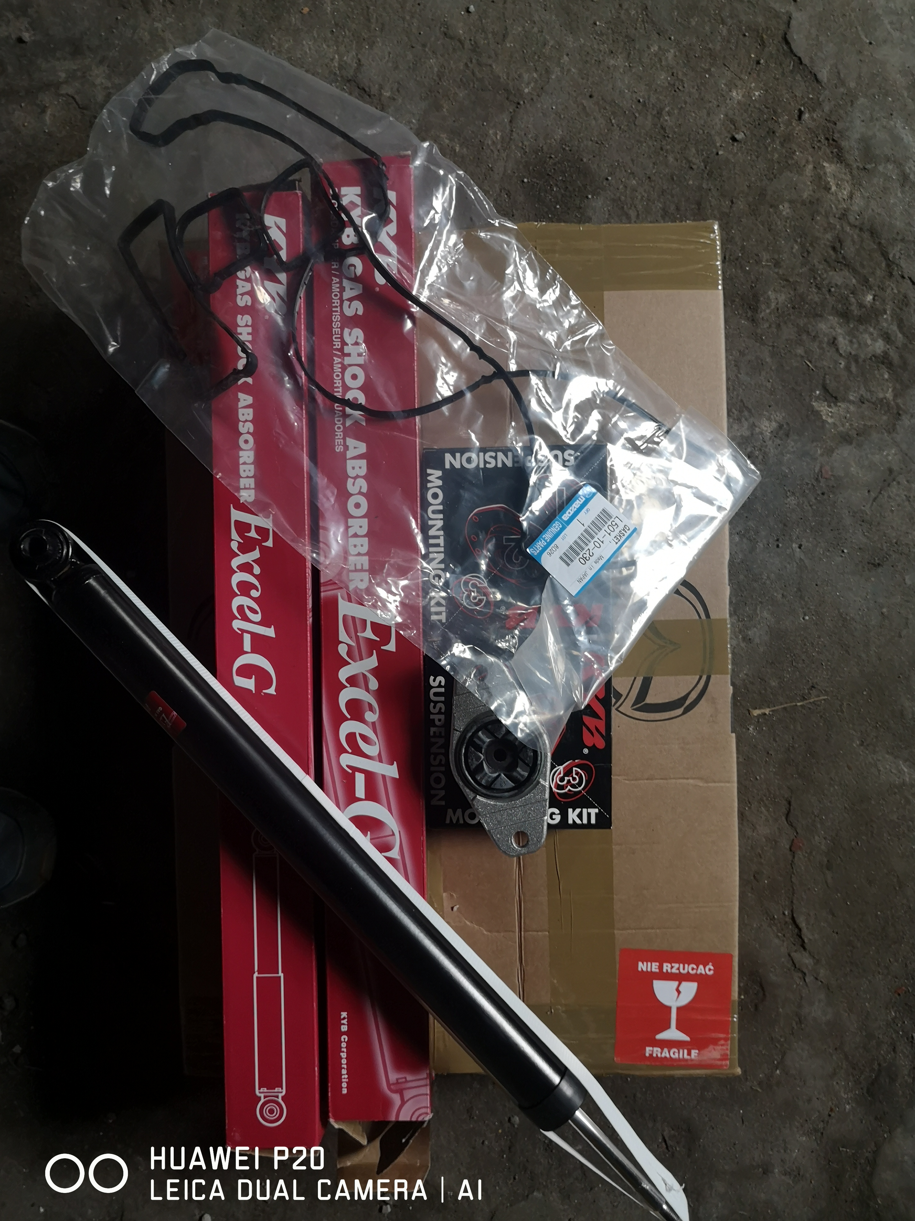

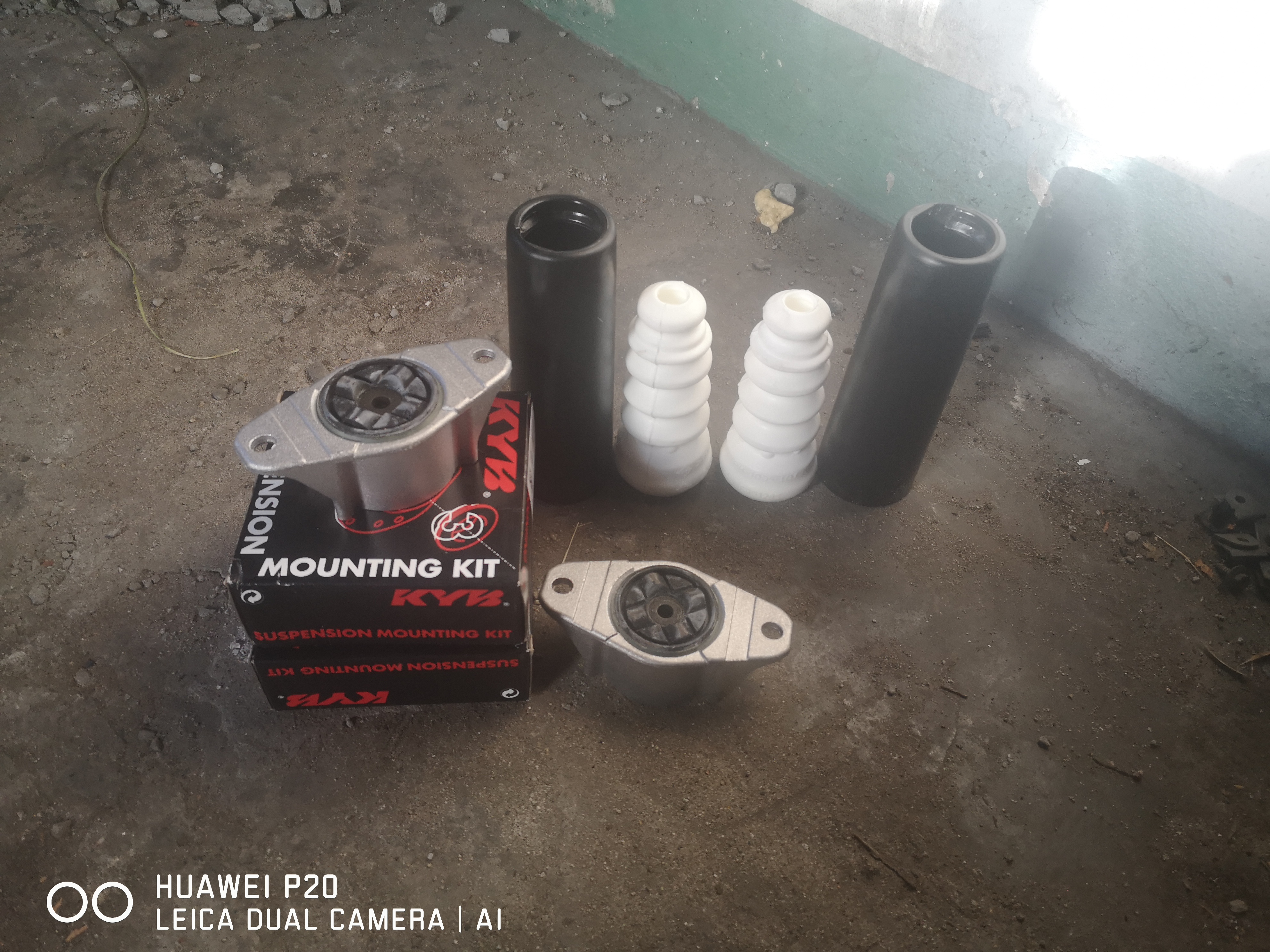

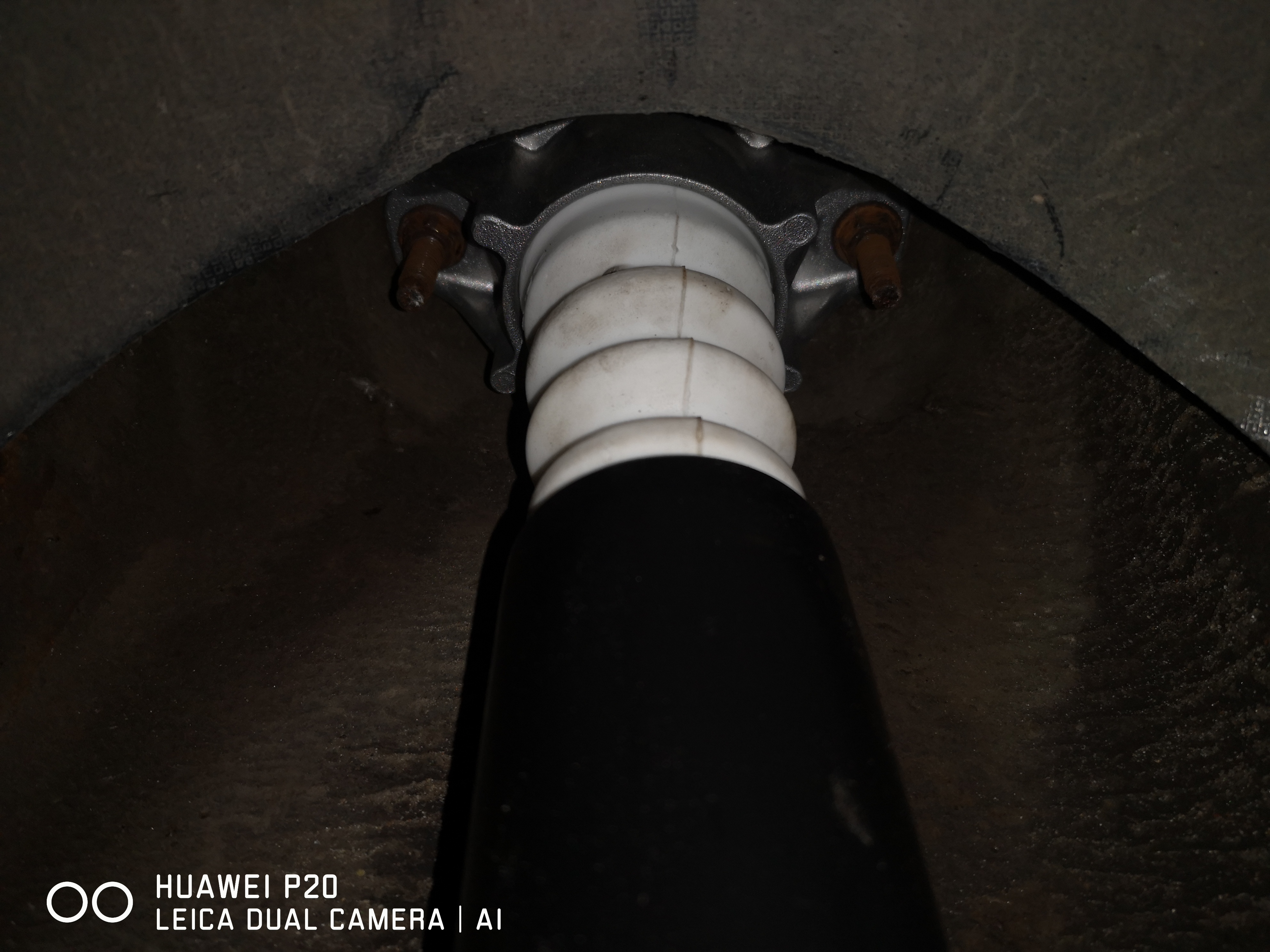

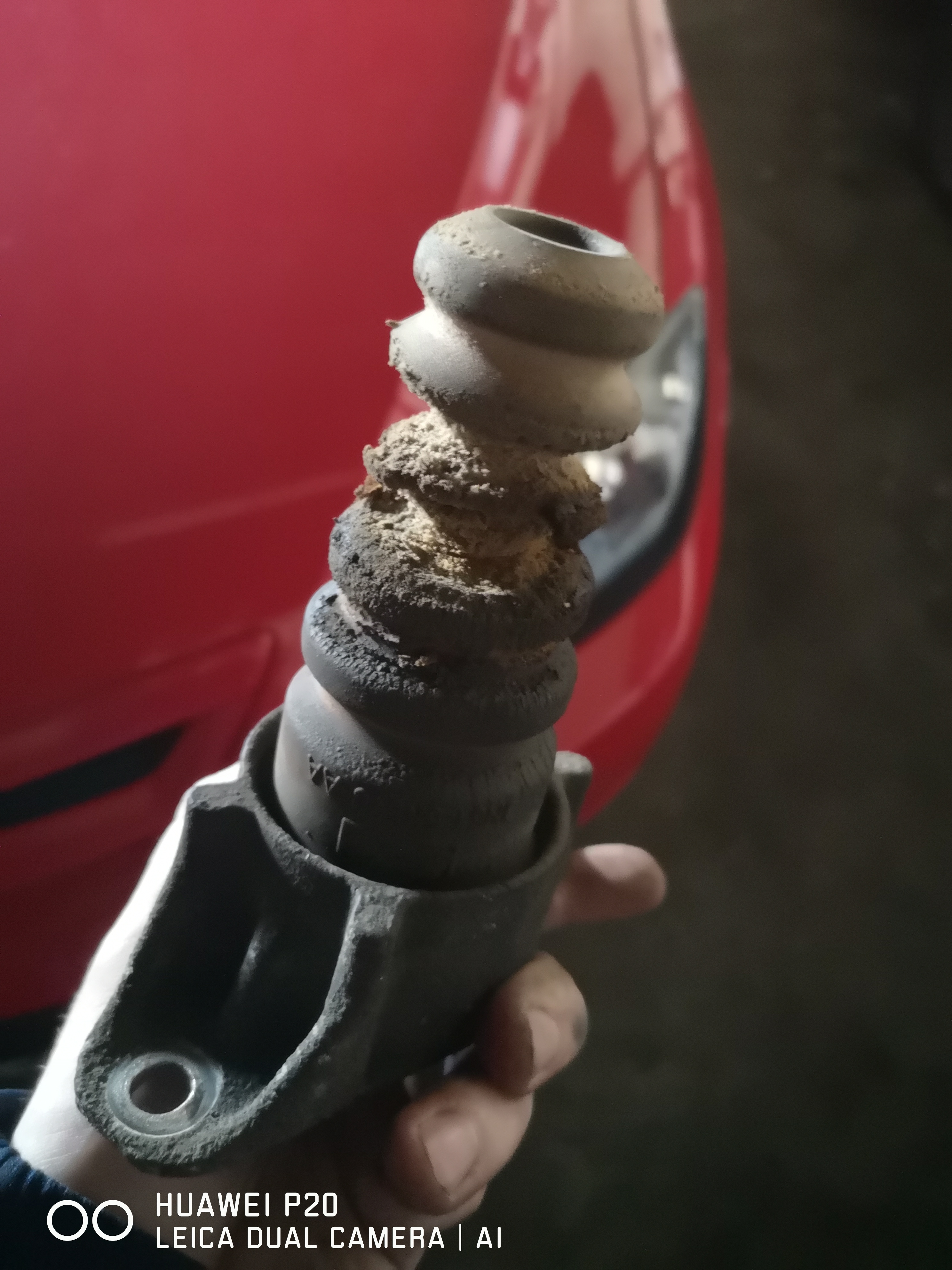

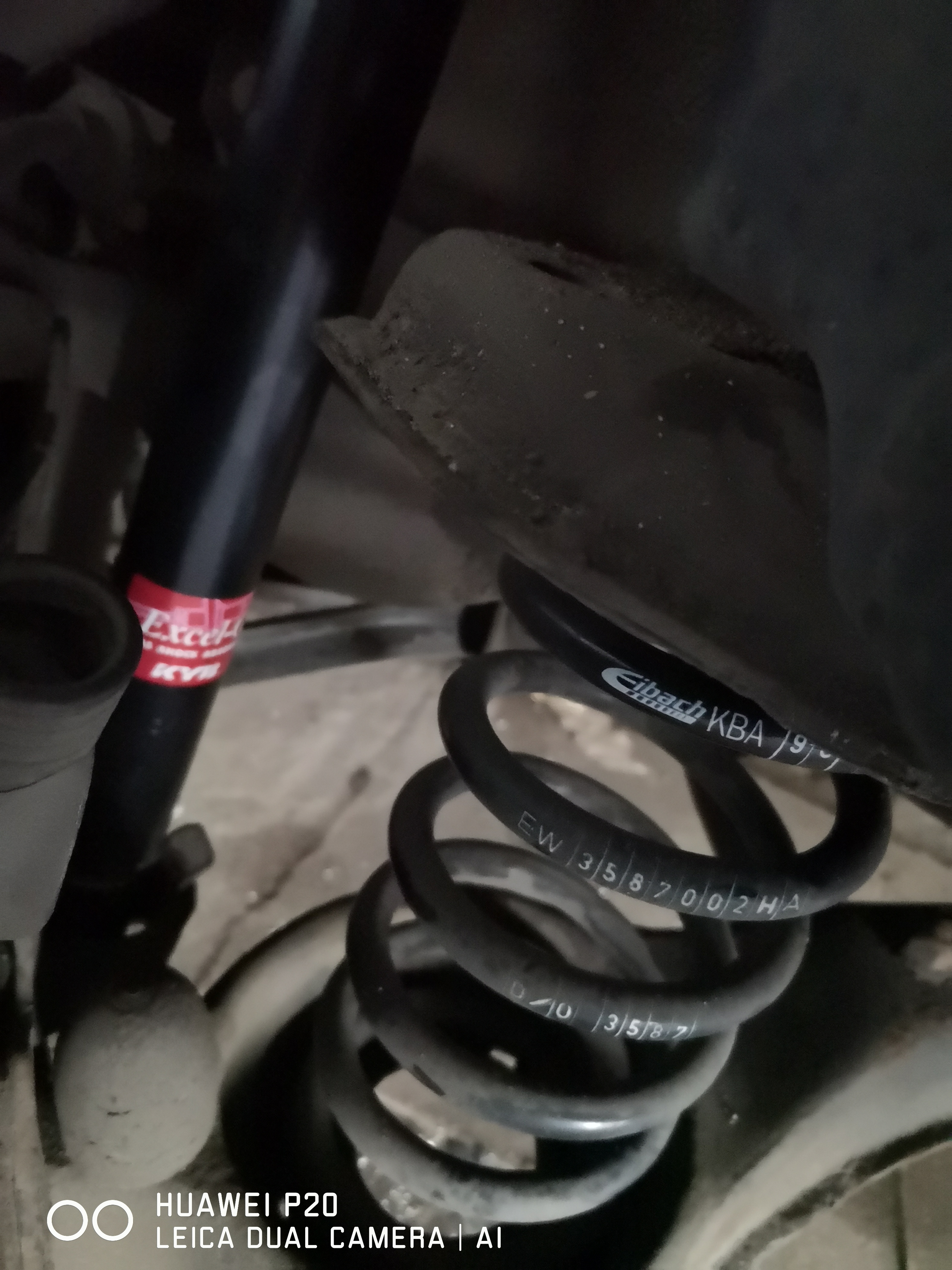

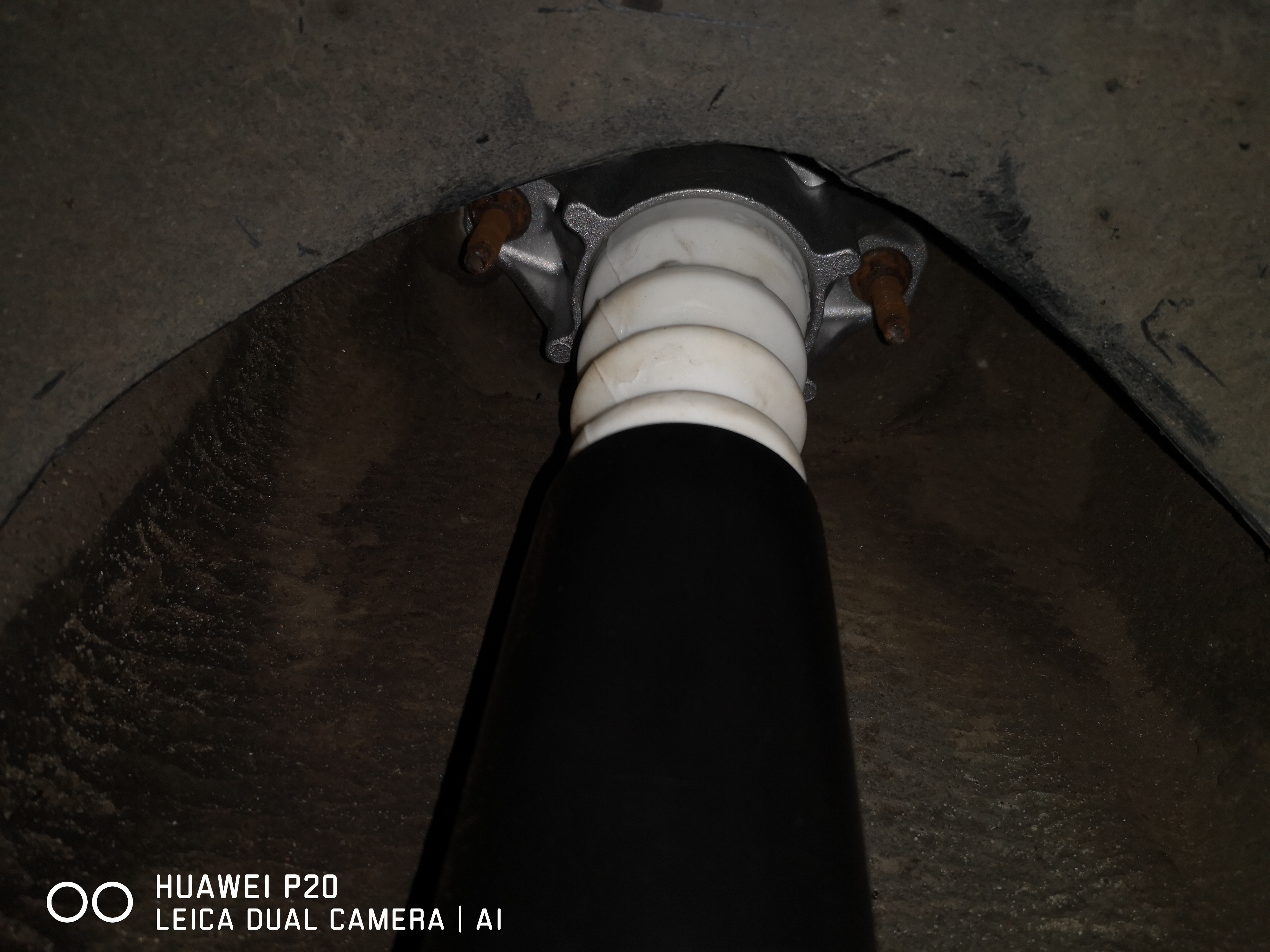

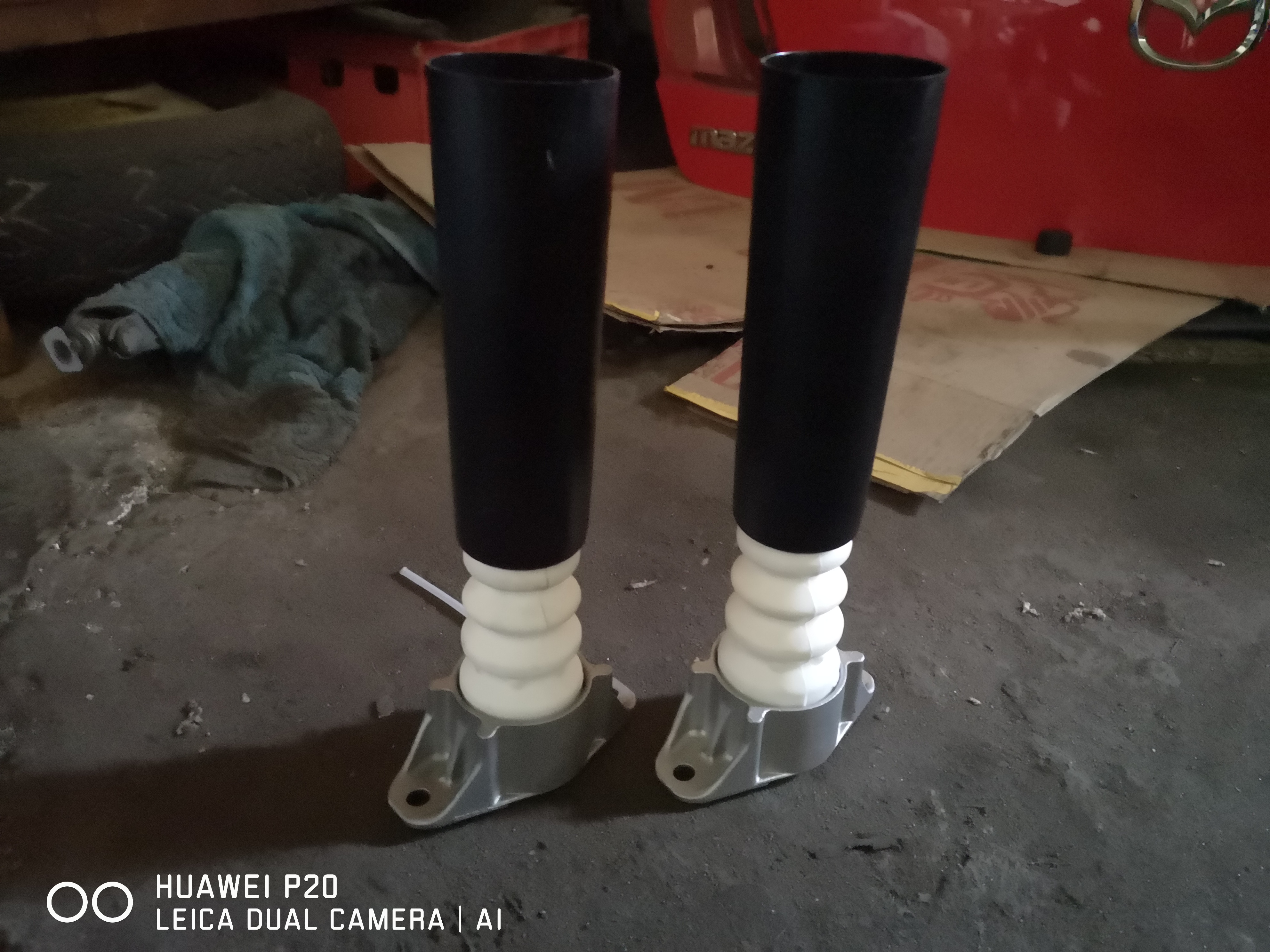

Dziś zabrałem się za wymianę amortyzatorów tył.
Wpadły Kayaba eXcel-G wraz z mocowaniami, osłonami i odbojami kayaba, oraz wpadła ori uszczelka pod pokrywe zaworów.
Stary amortyzator ciekł dość mocno, za to drugi był w dość dobrej formie <oczy>
Po wymianie auto zupełnie inne. Trzyma się drogi no i w końcu nic nie stuka, puka :)

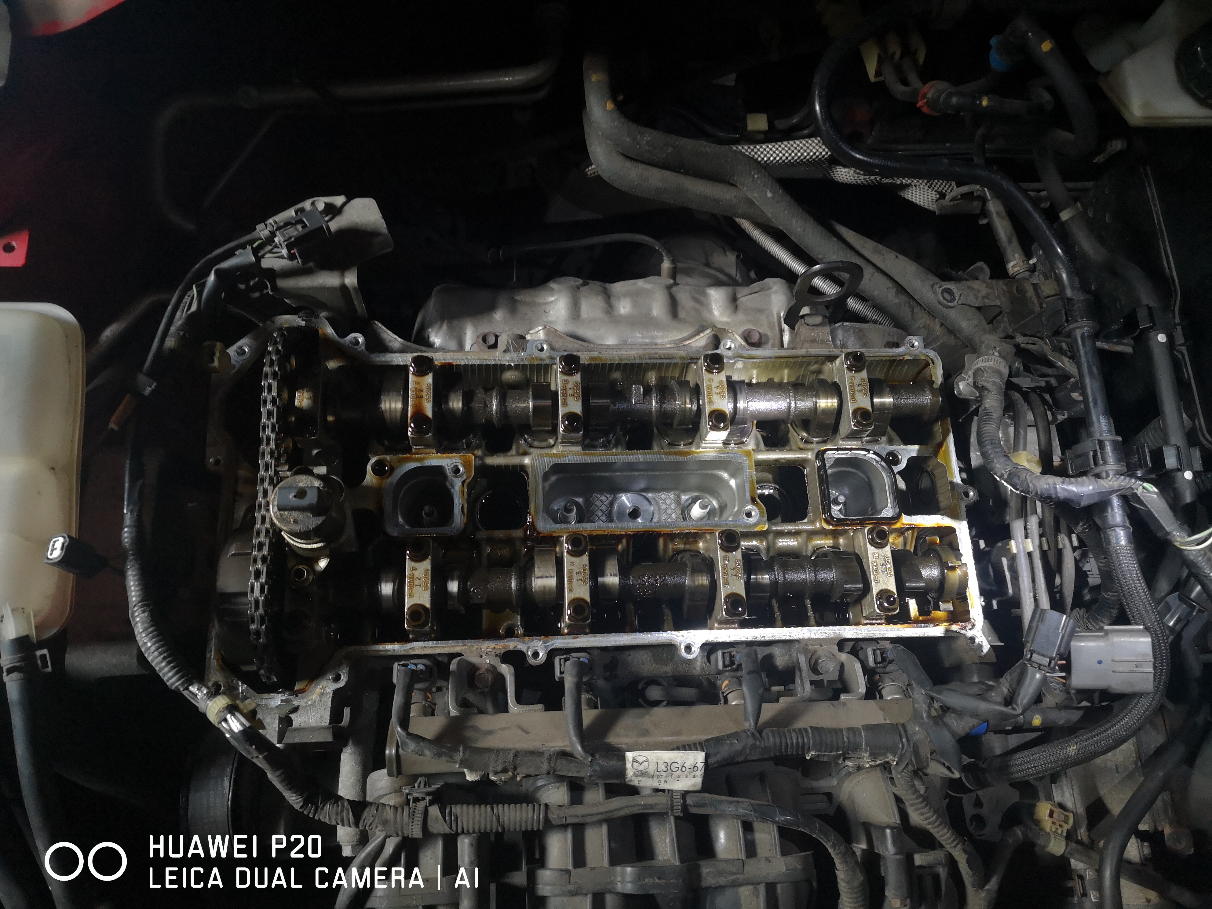

Co do wymiany uszczelki jest co odkręcać, ale robota ogólnie banalnie prosta. Powód wymiany? Szczerze to o niej zapomniałem, a przy wymianie świec jedna była w oleju. I tak jakoś wyleciało mi to z głowy. Temat już zamknięty :) za miesiąc przegląd, wybiorę się przed, sprawdzić czy wszystko w porządku.

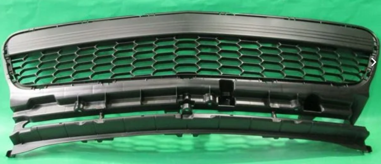

Może ktoś ma na sprzedaż
Dolna część kratki zderzaka badź całość jak na foto? Warunek to całe zaczepy i mocowania. OEM to 380zł więc odpada.
