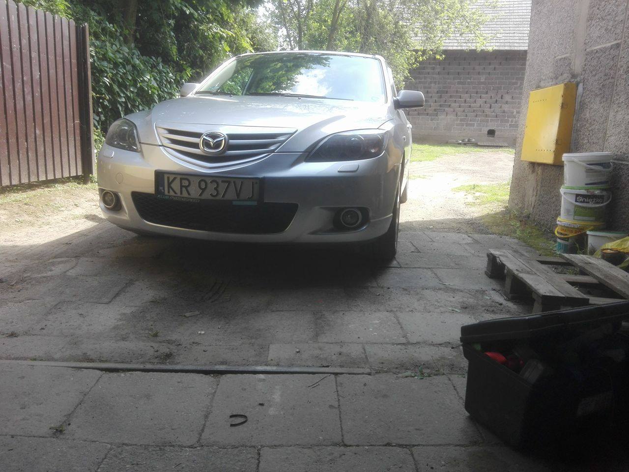

Zderzak do malowania, zaslepka spryskiwacza do kupienia,obudowa halogena,blotnik lewy do malowania bo spękał lakier,gril do wymiany,maska z delikatna wgniotka ok 2-3 cm,wiem moglo byc gorzej,do grzeska juz jestem umowiony
Ostatnio edytowano 23 maja 2017, 01:54 przez bambam89, łącznie edytowano 1 raz
Sprawdź za pamięci mocowanie/ślizg zderzaka po tej uszkodzonej stronie – myślę, że również mogło się poddać, bo jest dosyć delikatne. Sprawnej naprawy.

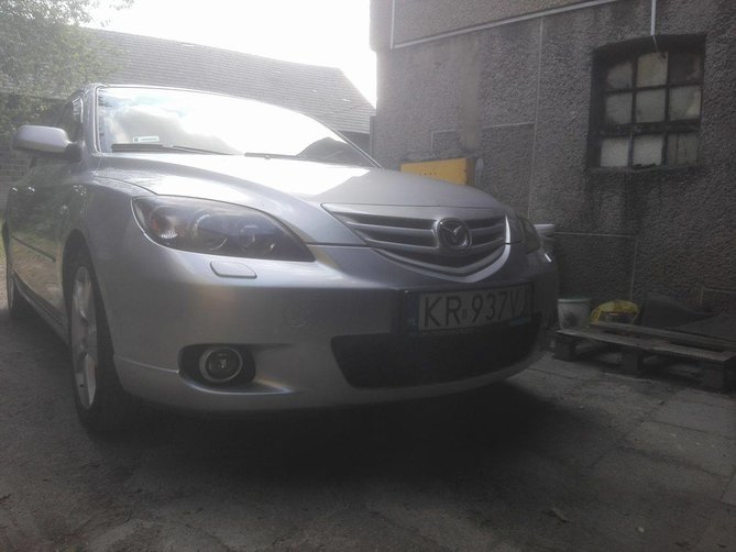

ogolnie troche podciaglem i niezle wycenili we wtorek zglosilem szkode w srode mialem wycene (ktora musialem jeszcze negocjowac a w czwartek mialem pieniadze na koncie:Dczesci juz zamowione i tylko oddac do blacharza i bedzie jak swiezynka

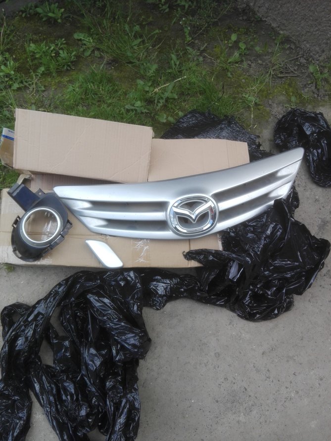

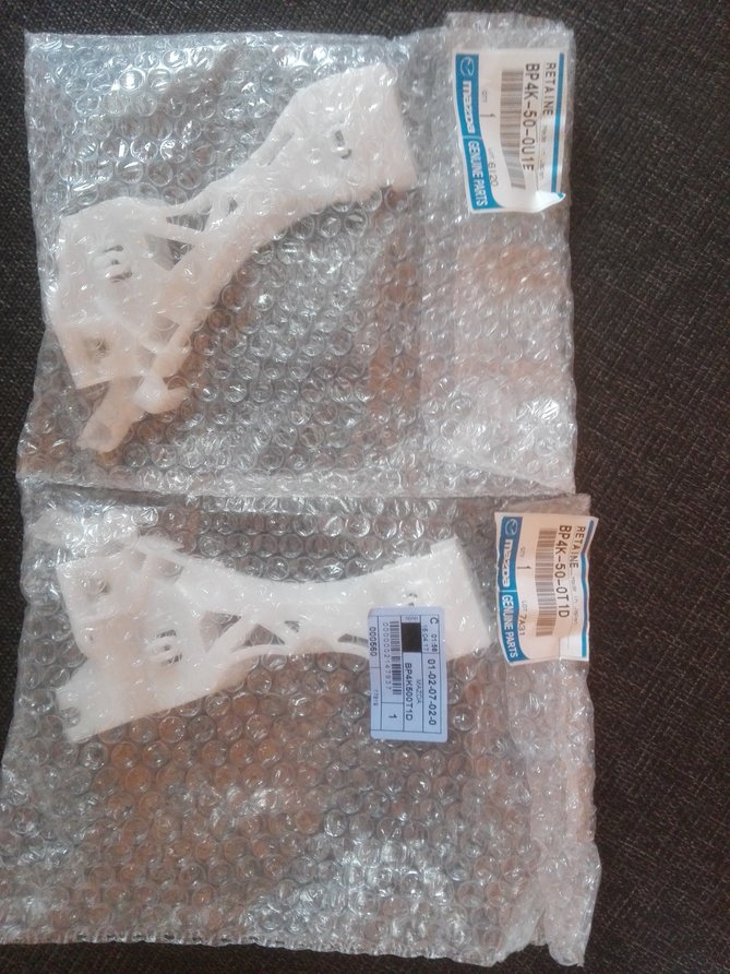

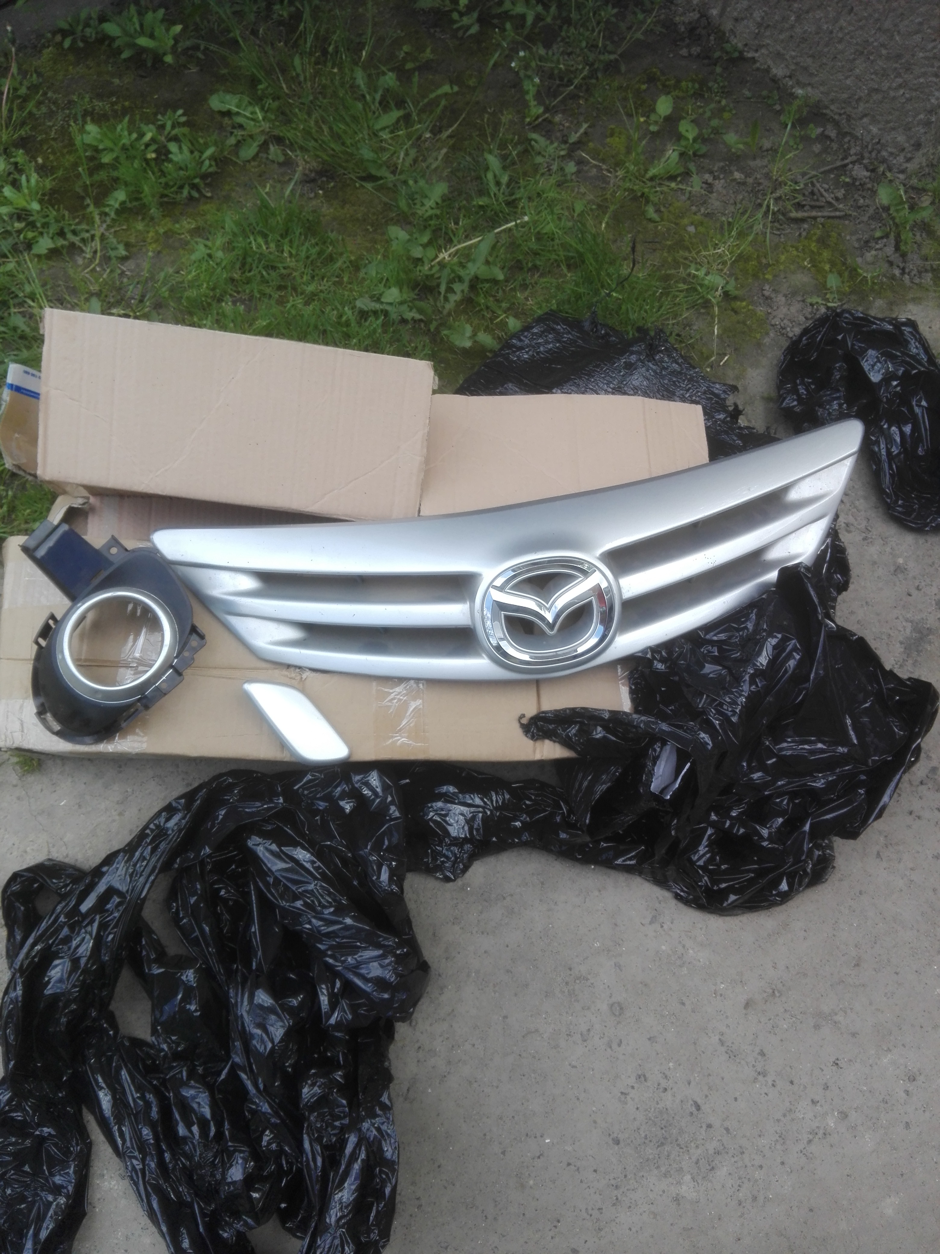

Gril,zaslepka spryskiwacza oraz ramka halogena juz skompletowane,jeszcze slizgi zderzaka oraz kratka dolna i tylko zostawic u lakiernika i bedzie cacy:Dkojarzy ktos ktore slizgi pasuja do mojego zderzaka?bo widze ze sa dwa rodzaje

http://allegro.pl/mazda3-bk-i-03-08-5d- ... 00452.htmlNa tej aukcji pisze ze w podanym modelu wystepuje kilka rodzajow:pjutro tam zadzwonie i wyputam co i jak

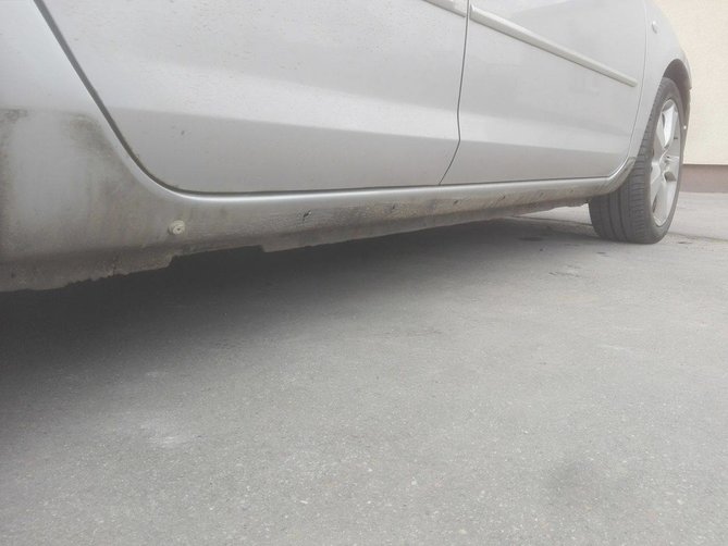

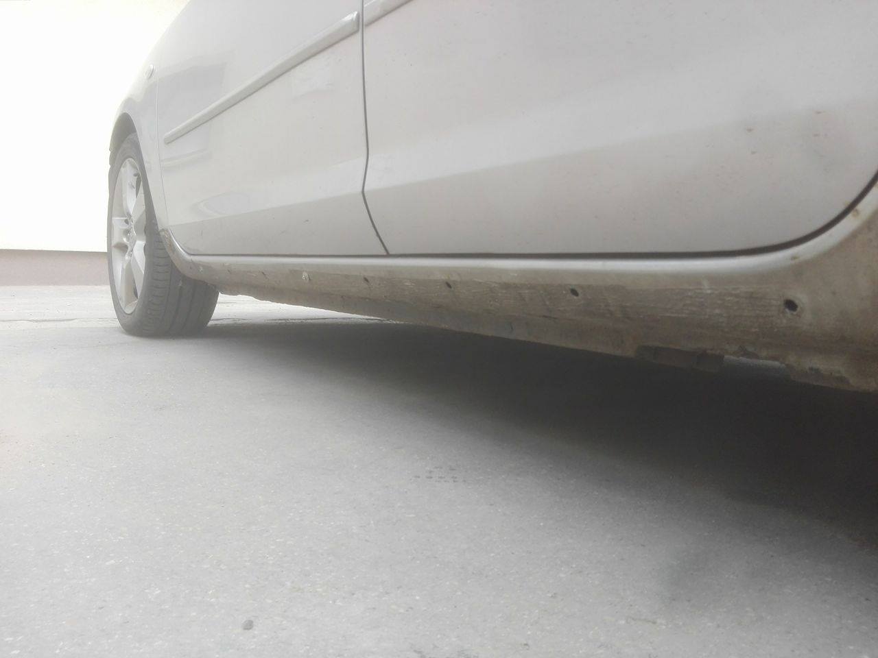

czyli nakładki na progi są na klej i spinki? Bo też mnie to czeka, a nie chcę nic popękać
Rafał mocowania w listwach progowych pozwalają na conajmniej dwa sposoby montażu:
1. Tak jak widać na fotach powyżej – opcja inwazyjna – nawiercasz progi i stosujesz spinki (bodaj tego typu co siedzą w boczkach drzwi) oraz klej/taśmę 3M.
2. Bez nawiercania progów. Kleisz spinki do progu i również wspomagasz się taśmą etc.
Pierwsza opcja była stosowana fabrycznie. Druga opcja, którą mam u siebie imho dłużej pozwoli się oprzeć inwazji rudej.
