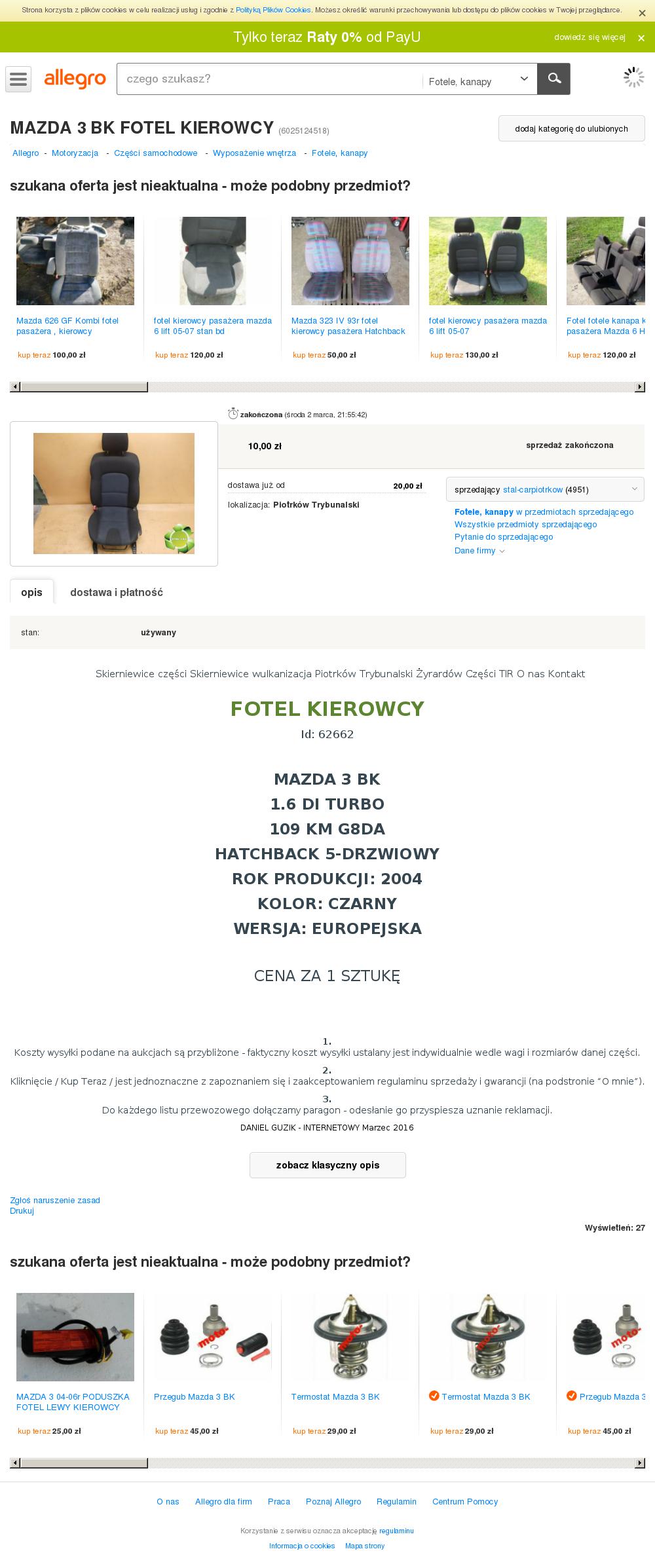

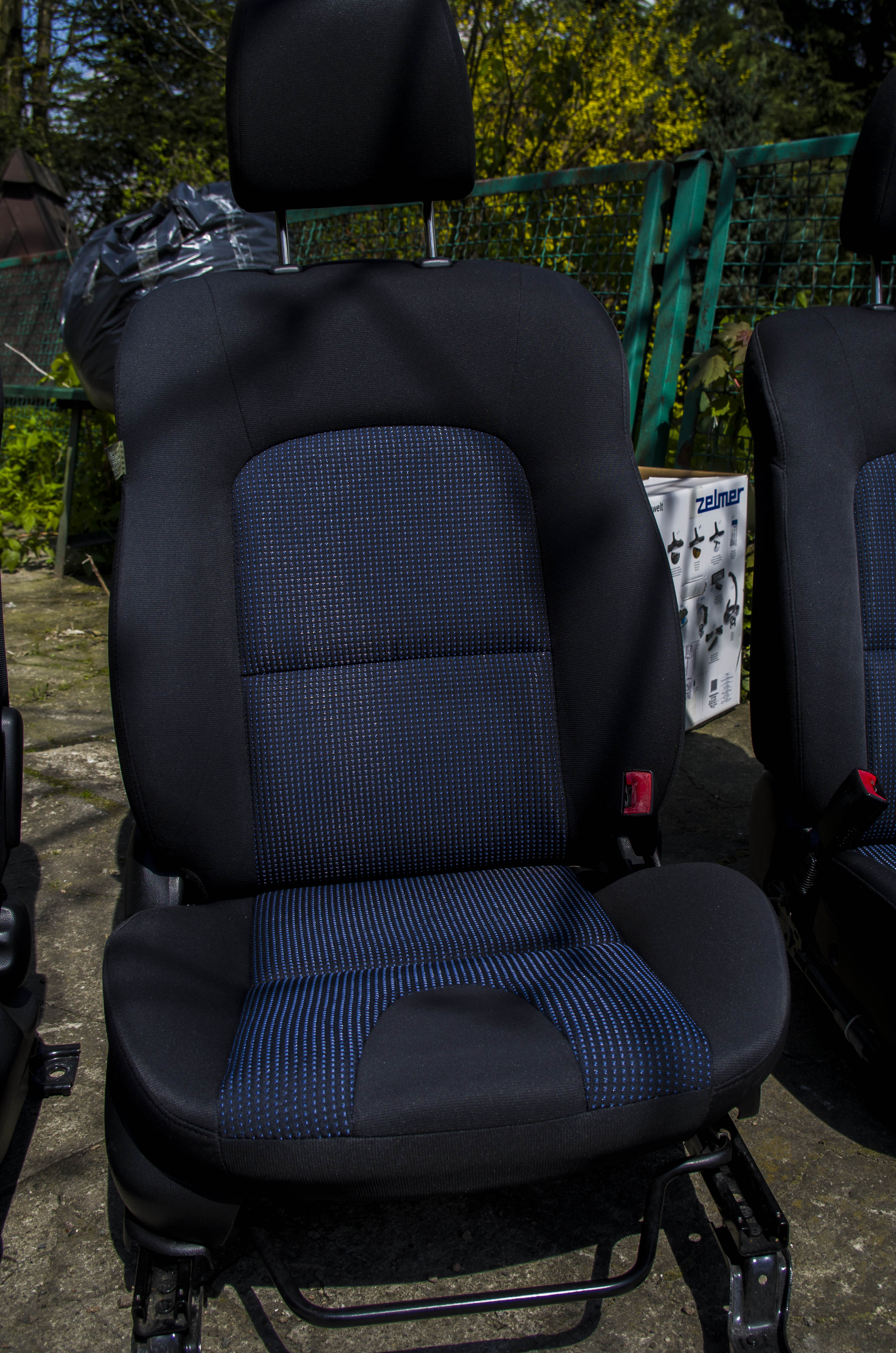

A tak w ogóle udało się mi znaleźć niezłą okazję na fotel kierowcy :P Na obecnym jest paskudna plama z pianki poliuretanowej, której nie ma szans doczyścić.
http://allegro.pl/mazda-3-bk-fotel-kier ... 24518.html
Wiem cena zwala z nóg, oczywiście wdarł się błąd sprzedającego, zrozumiałem ten fakt i ugadałem się na kwotę 70 zł z wysyłką, która i tak jest niezwykle okazjonalna, jutro dotrze – będę oceniać stan :)

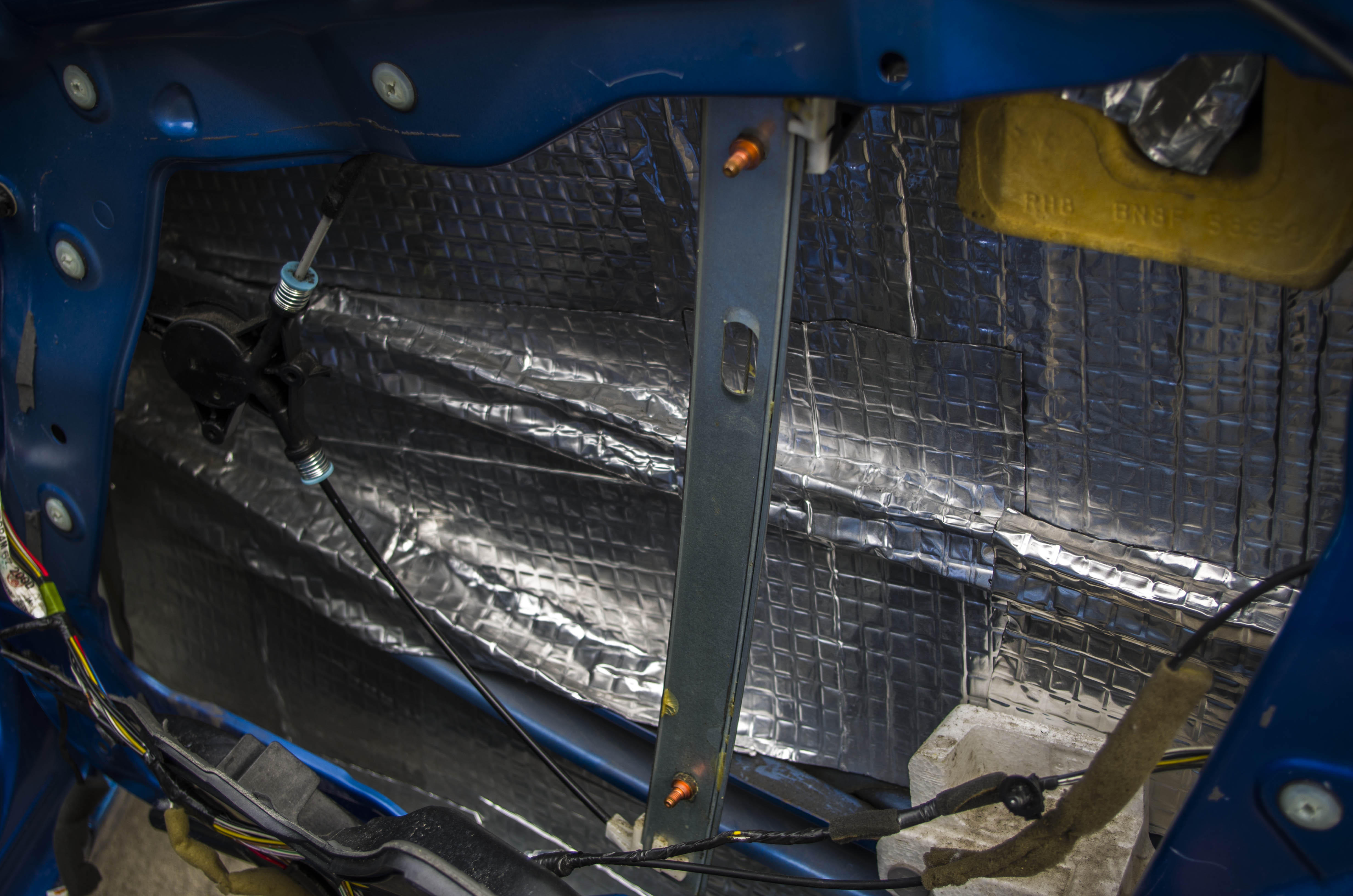

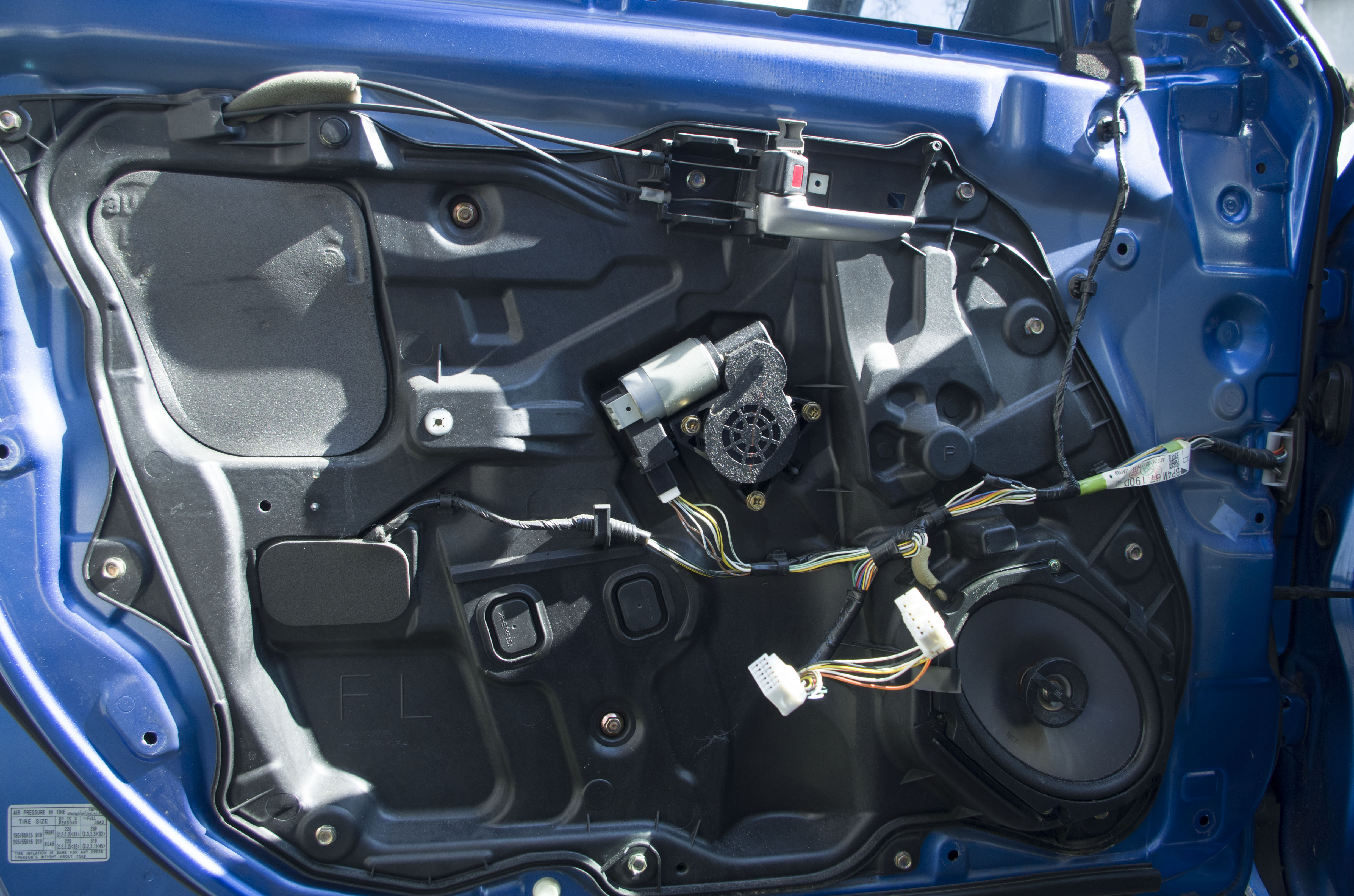

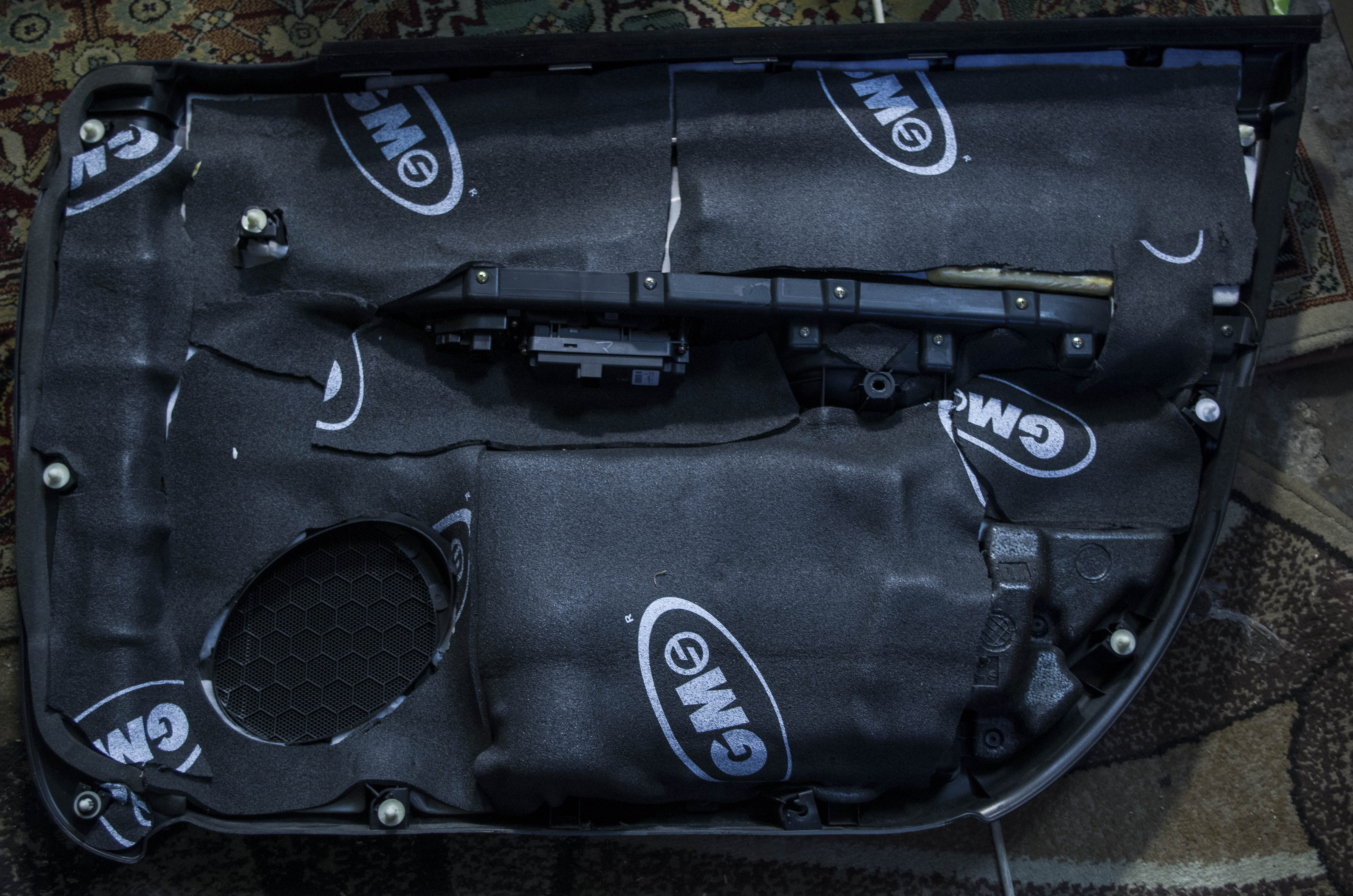

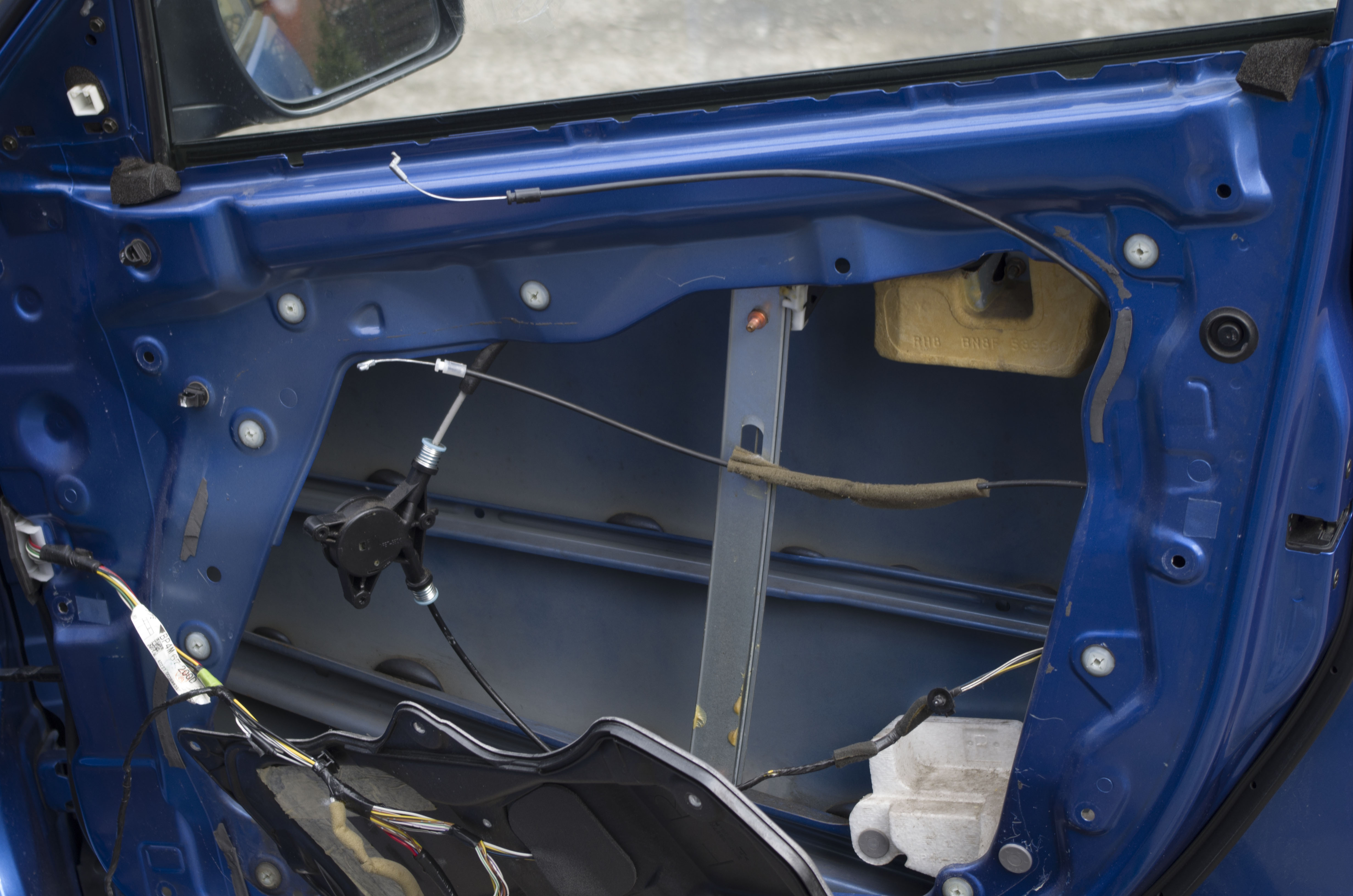

Postprzez Bejsu » 25 mar 2016, 21:22
Udało się!! :)

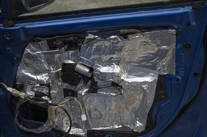

Wygłuszenie drzwi przednich zrobione! :)

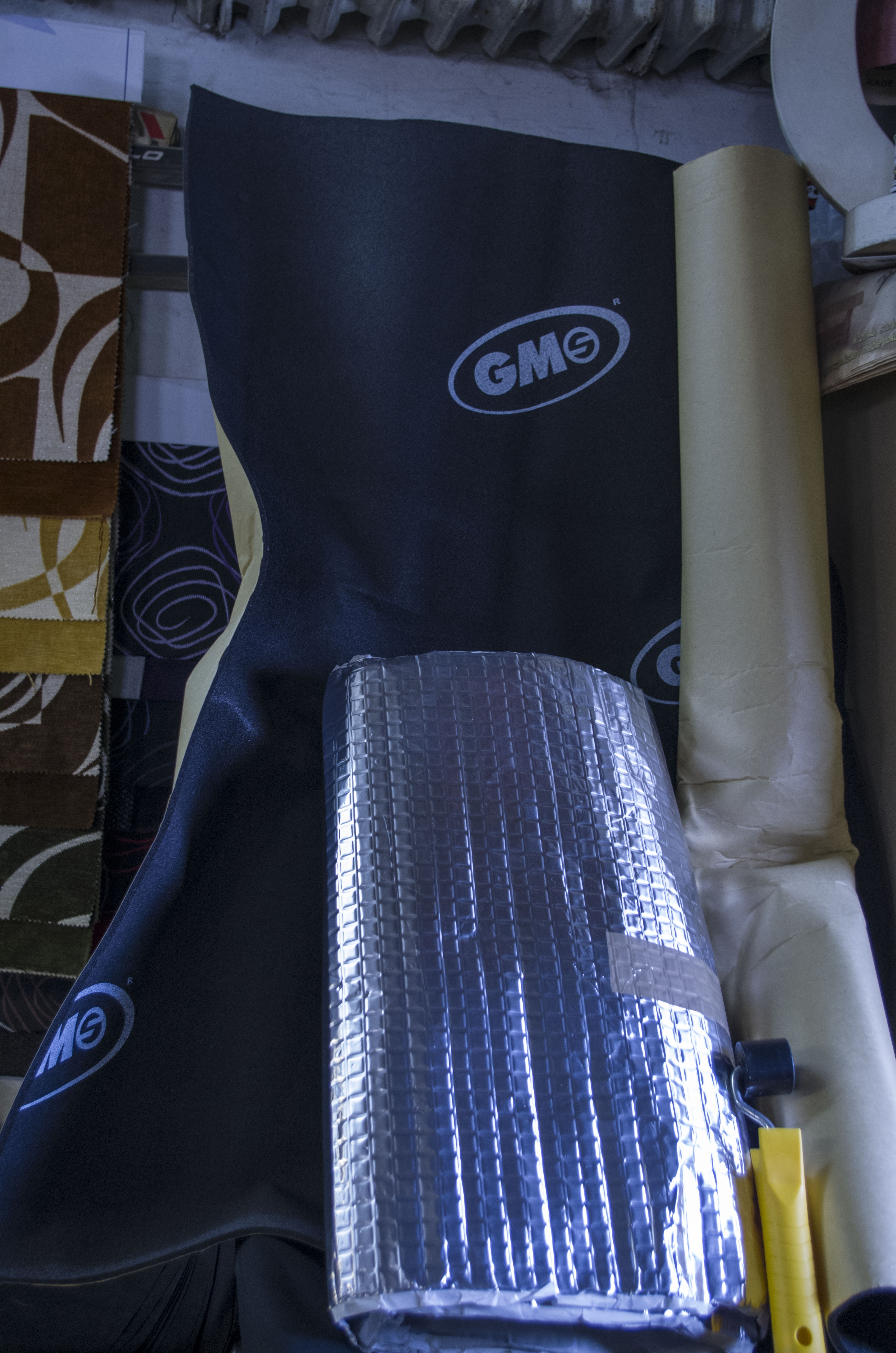

Nabyłem 2m2. maty butylowej od BitMat o grubości 2mm oraz 1m2 pianki wygłuszającej GMS-02 grubość 6mm.
Nie ukrywam, pracy jest przy tym mnóstwo, przede wszystkim najbardziej czasochłonne dla mnie było zdemontowanie tego plastikowego "czegoś" w przestrzeni drzwi pomiędzy gołą blachą a boczkiem tapicerki!
Po pierwsze, tragiczne jest ściąganie i nakładanie linki od klamki i zamka centralnego!
Po drugie, masa spinek trzymających kable – dają strasznie po <dupa>
Po trzecie, nie udało mi się odpiąć kostki od centralnego, przypięta do gniazda w sposób dla mnie nie zidentyfikowany. Odpinanie jej nie jest konieczne, dając plastik w dół jest wystarczająco miejsca do naklejania maty.
Po czwarte, przestrzegam chętnych do wykonania wygłuszenia, zaklejcie szybę do ramy drzwi. Bo po ściągnięciu tego "czegoś" i odkręceniu silniczka, szyba można naglę zlecieć.
Samo klejenie maty do blachy wcześniej odtłuszczonej benzyna ekstrakcyjną jest bardzo proste, docinamy odpowiednie kawałki i naklejamy z użyciem opalarki.
Później przykręcamy plastik, na który również warto dać podocinane kawałki maty butylowej, w moim przypadku wygląda to trochę nieestetycznie, ale za to staranie naklejone.
Pianka wygłuszająca ląduje na boczek tapicerki od strony lewej. Dodam, że pianka o grubości 6mm mieści się na "styk".
Czas pracy w moim przypadku około 5 godzin! Stopień trudności raczej łatwy, poziom nerwów przy zakładaniu linki, oraz ściąganiu spinek trzymających kabel – bardzo wysoki!!!
Ogólnie jeżeli chodzi o efekt końcowy jestem bardzo zadowolony, głośniki grają lepiej nic nie trzeszczy, wyeliminowany się również drgania przy niskich dźwiękach. Pukając w drzwi od zewnątrz słychać tylko głuchy dźwięk. Odczucia jeżeli chodzi o ciszę podczas jazdy również na spory plus. Jeszcze bardziej to odczuje jak wymienię opony na letnie. Reasumując warto poświęcić 5 godzin na montaż oraz 170 zł na produkty.
Mała rada, 2m2 to tak powiedzmy akurat jeżeli chodzi o drzwi w naszych M3, następnym razem kupił bym 2.5 m2.
Materiały do wygłuszenia.

Postprzez francesco_franco » 26 mar 2016, 11:10
Kawał dobrej roboty i osiągnięty zamierzony efekt cieszą tym bardziej, że jak piszesz nie obyło się bez nerwów. Szacun :)

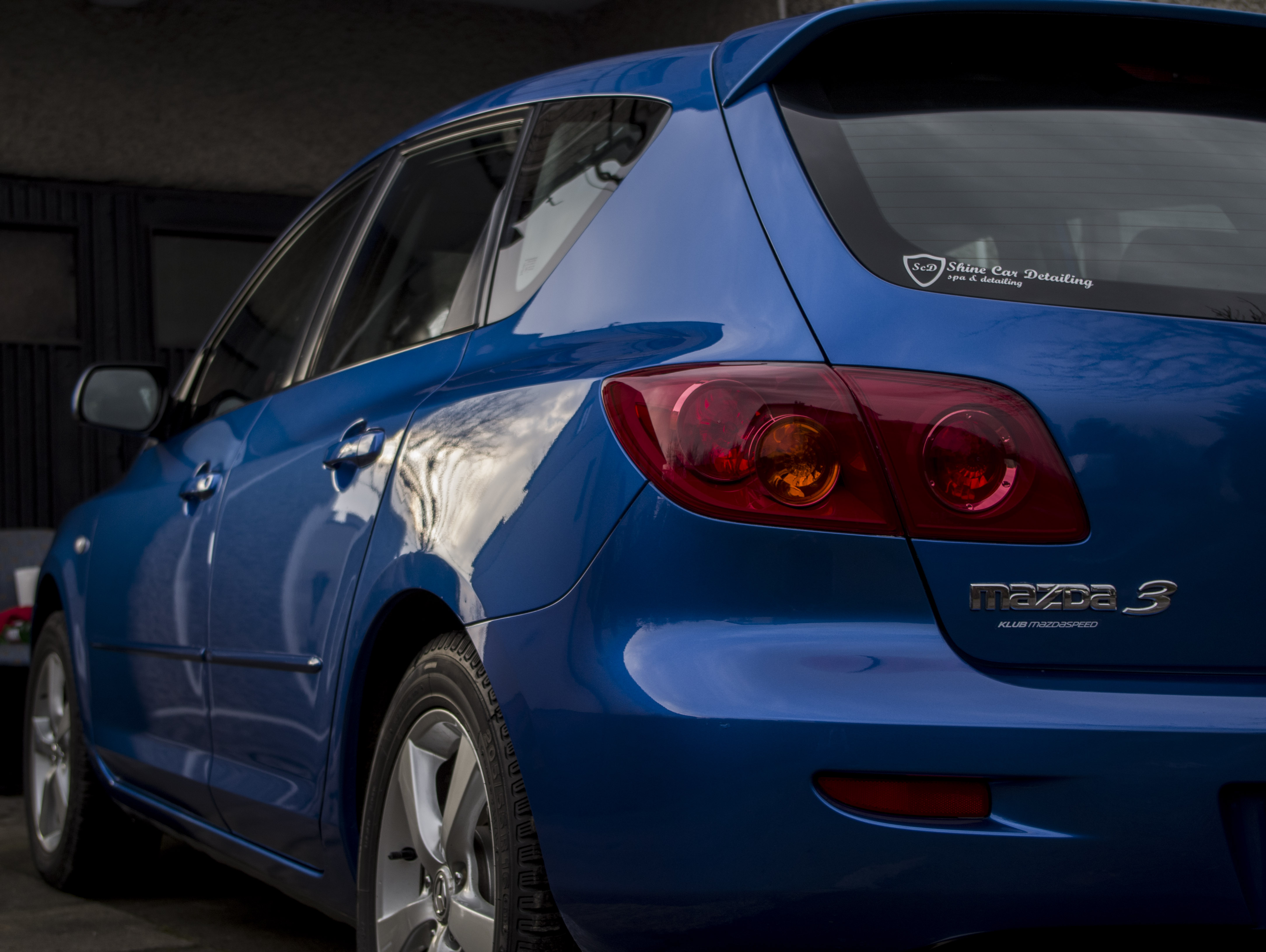

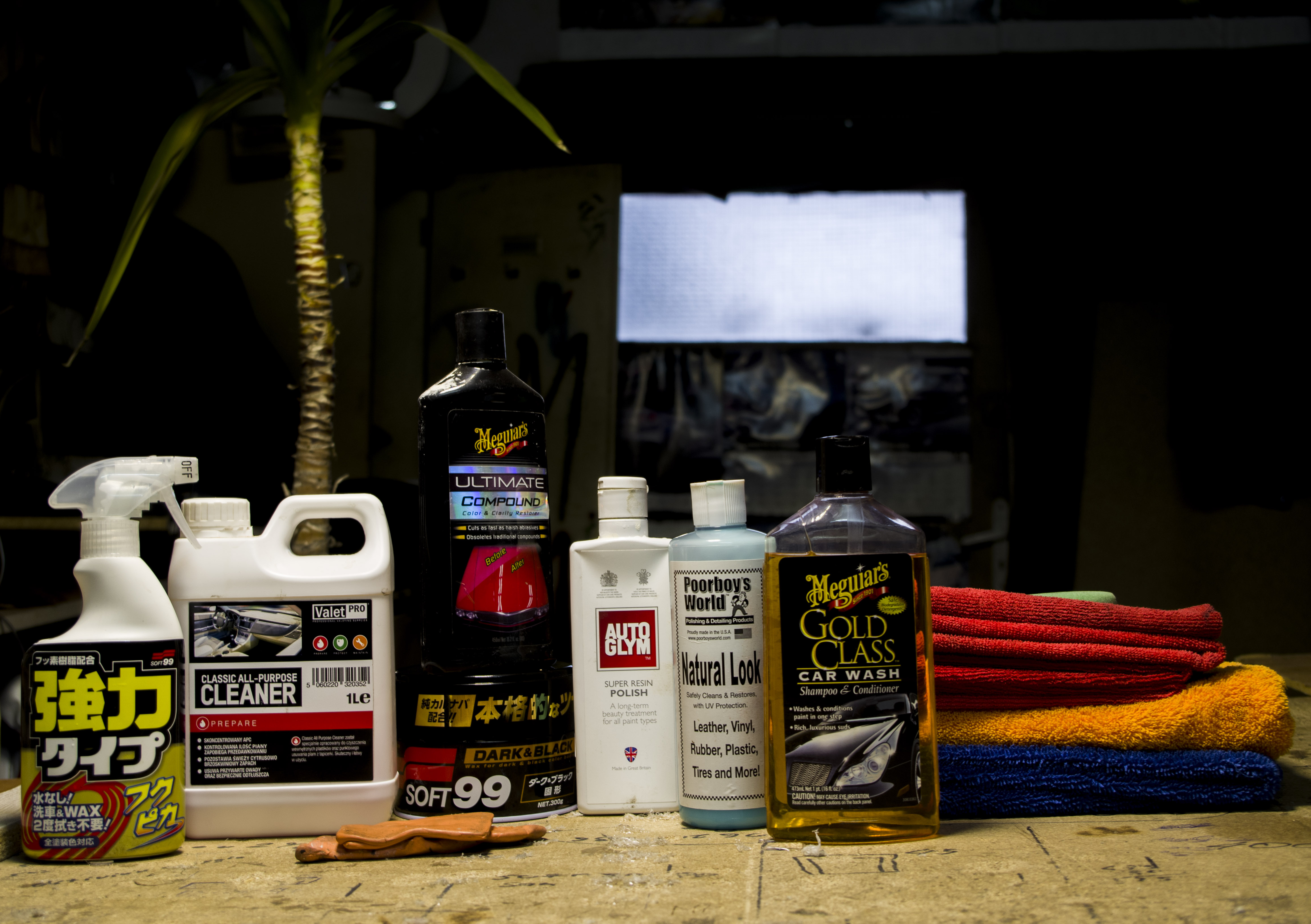

Dziś udało się mi oporządzić Magdalenę po zimie! W tym sezonie nie bawię się już w powłoki kwarcowe, zbyt długo czasu zajmuje aplikacja. Zainwestowałem za to w zestaw kosmetyków.
I tak na pierwszy ogień dokładne mycie samochodu z szamponem od Meguair's, oczywiście na dwa wiadra, później glinka ValetPro z lubrykatem w postaci QuickDetailerem Soft99 Fukupika. Aby zlikwidować drobne ryski na lakierze, maszynowo wypolerowałem lakier Meg's Ultimate Compound. Do tego maszynowo rozprowadziłem AutoGlym Resin Polish, polecam ten środek, wyciąga głębie koloru oraz przygotowuje lakier przed woskiem.
Na finish japoński wosk Soft99 Dark & Black Wax, zobaczymy jak się sprawdzi, wziąłem do testów.
Środek odkurzony, oraz doczyszczony APC. Dla satynowego połysku plastików niezastąpiony genialny Poorboy’s World Natural Look.
Efekt prac zadowalający! W końcu mam czyste auto!! :)

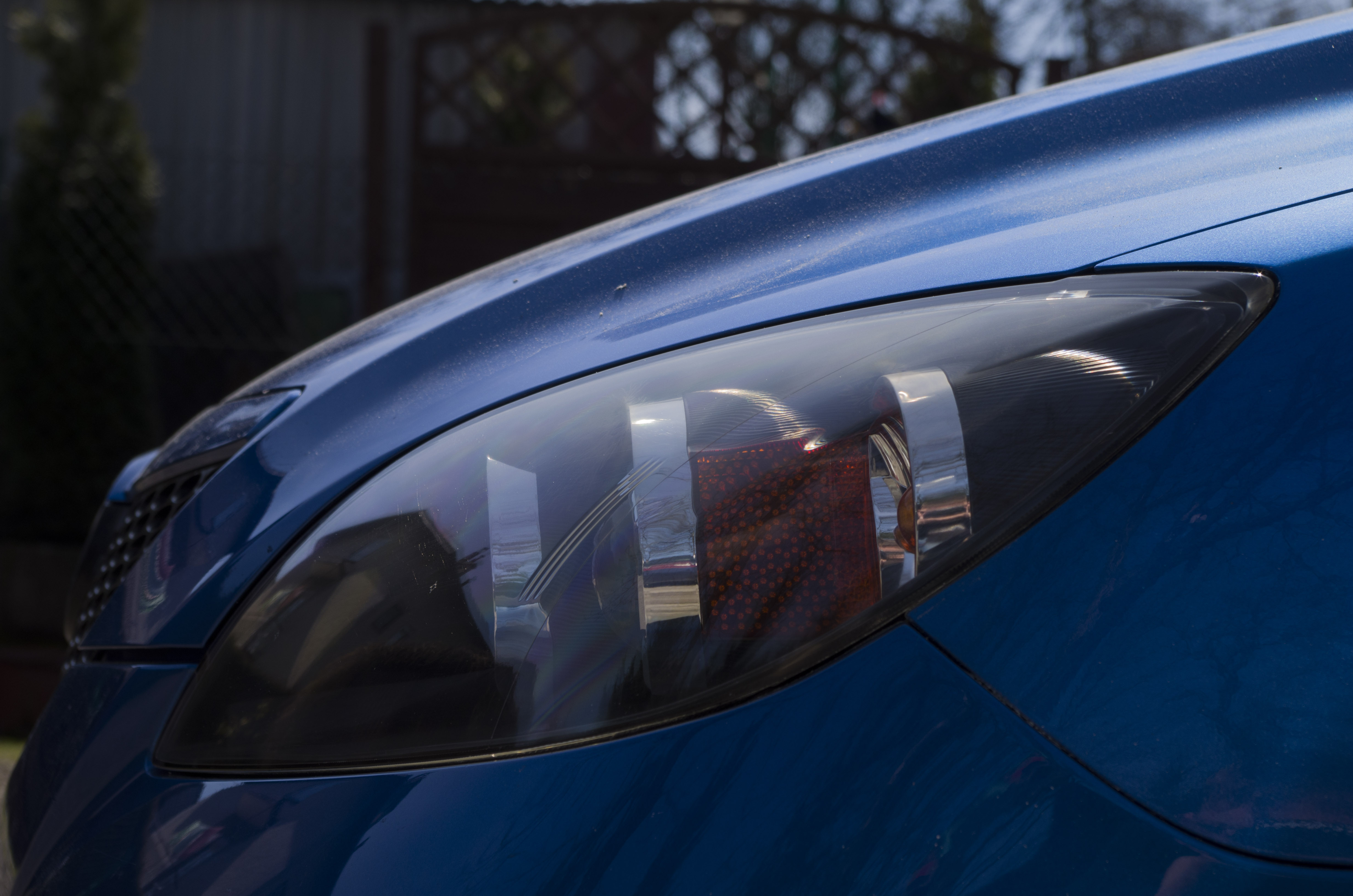

Postprzez Bejsu » 2 kwi 2016, 21:11
Kolejny krok wykonany! :)

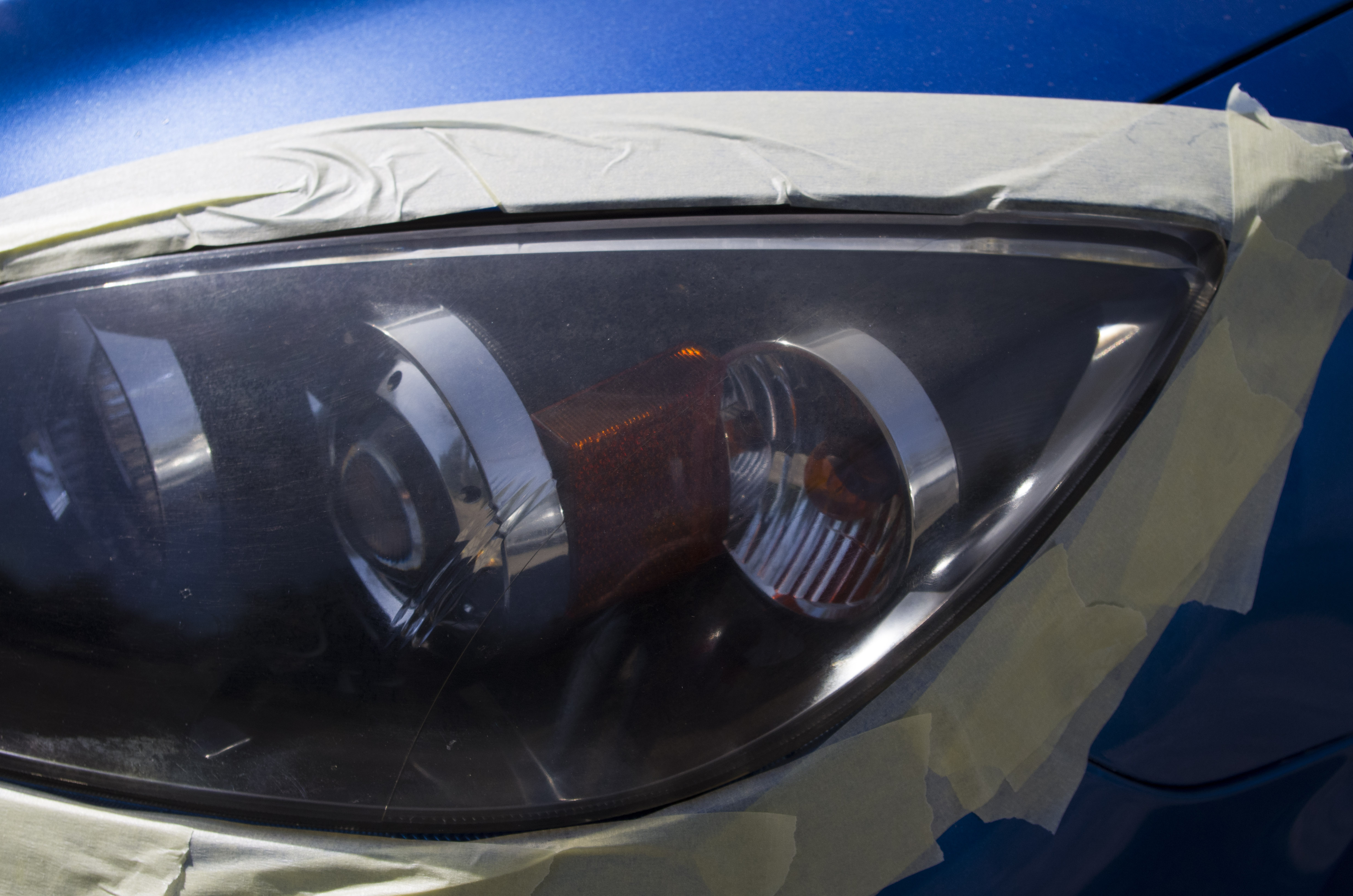

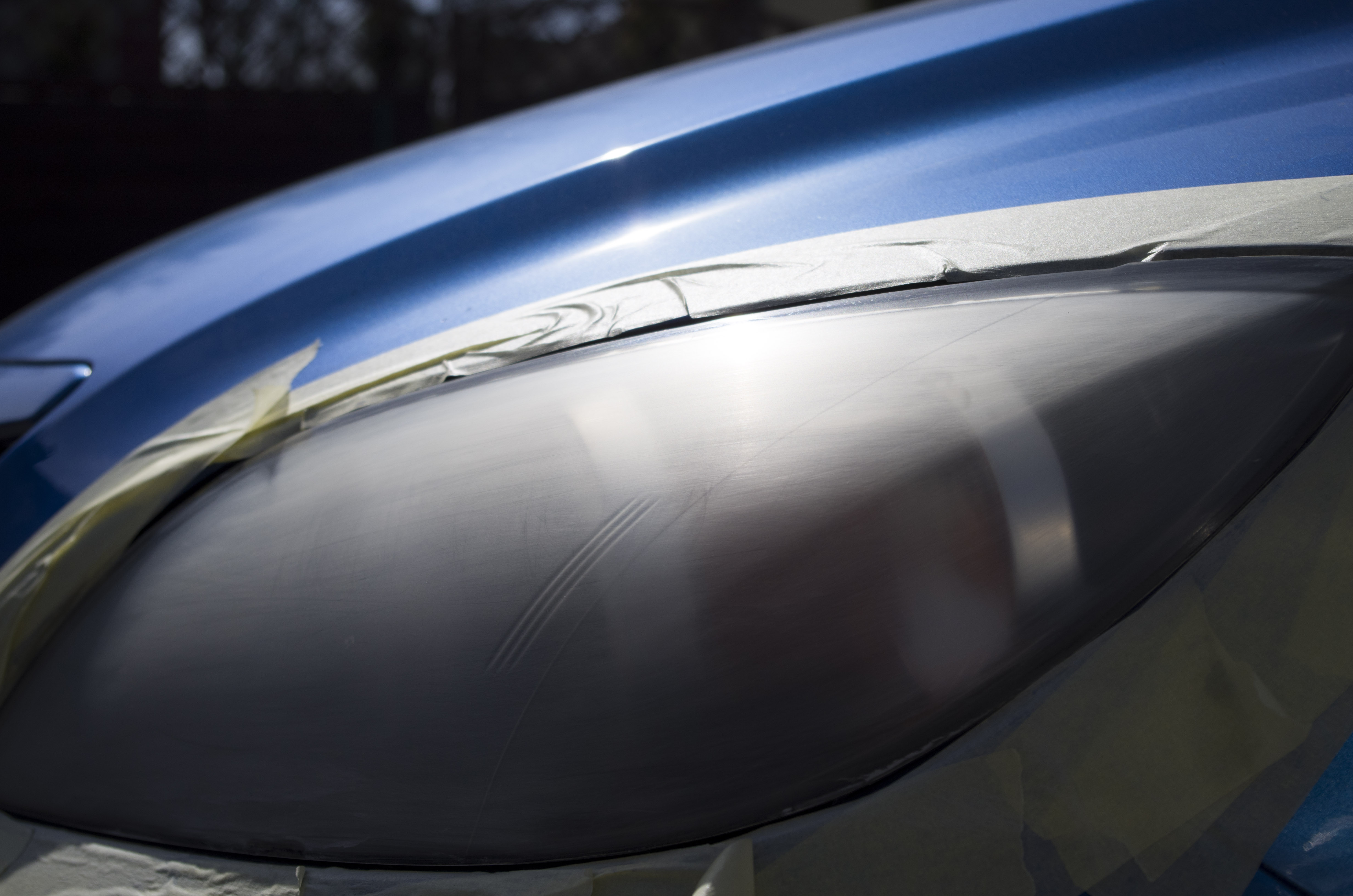

Wypolerowane zostały lampy przód...
Przed zabiegiem wyglądały okropnie utworzył się taki żółtawy nalot.

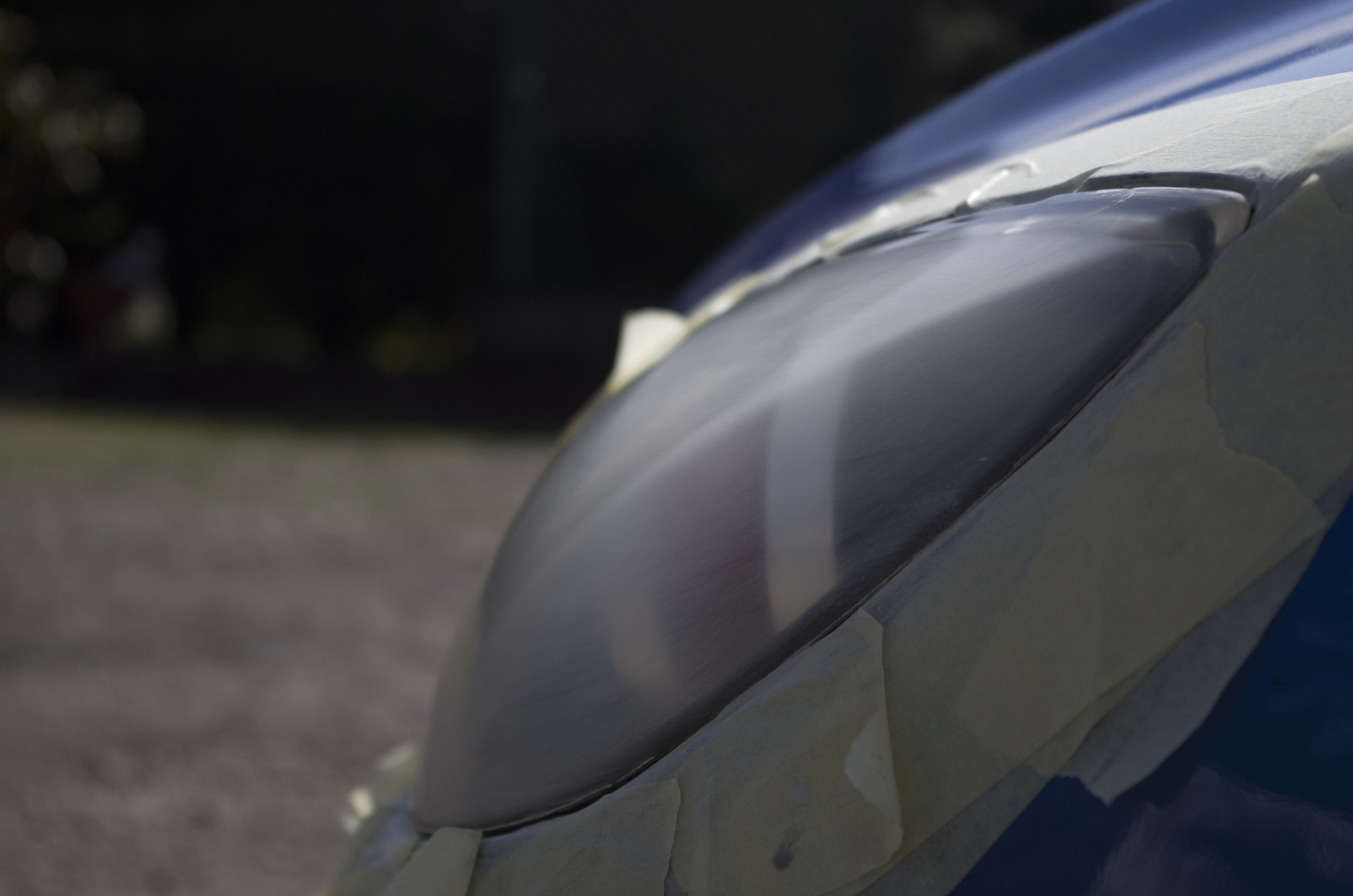

Po pierwszym szlifie papierem wodnym gradacji 1500, klosz nabrał białych barw.
Drugi szlif papierem gradacji 2000 poprawił nieco przejrzystość oraz wyeliminował pozostałe ryski.
A efekt końcowy wywołał euforię! :)
Reflektory zabezpieczyłem póki co japońskim specyfikiem Soft99 Glaco Roll On Large. Umówiony jestem do znajomego lakiernika na lakierowanie bezbarwnym. Glaco użyłem przy okazji na wszystkie szyby, przy pierwszym deszczu zweryfikuje jego moc :)

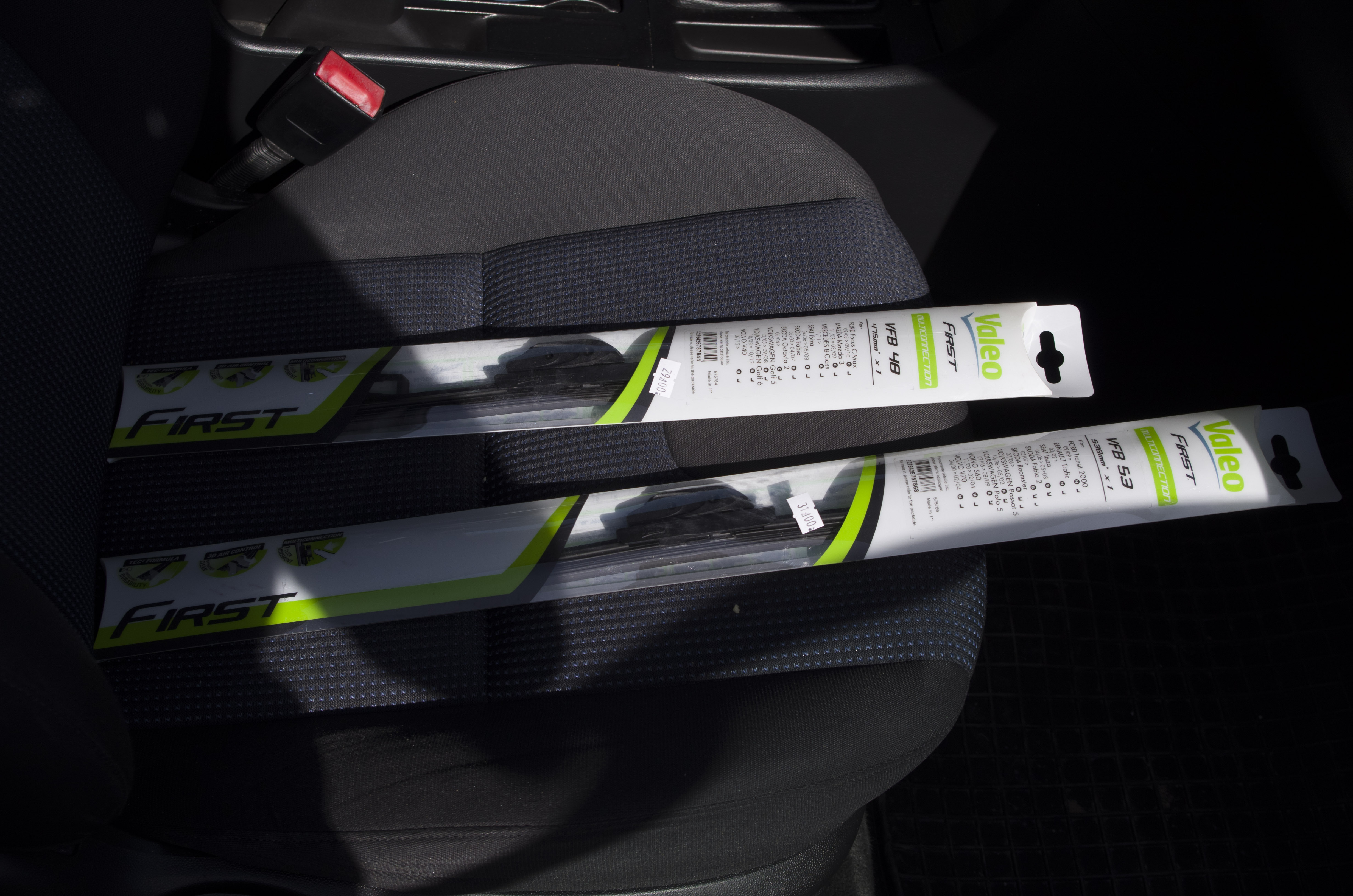

Na deser zakupiłem do Magdaleny nowe wycieraczki, naszej rodzimej skawińskiej produkcji, VALEO.

Ciekaw jestem wycieraczek. Mam takie od niespełna roku i chyba ich czas mija.
Od: 27 lip 2014, 19:41
Posty: 976 (17/34)
Postprzez Bejsu » 3 kwi 2016, 21:07
francesco_franco napisał(a):Ciekaw jestem wycieraczek. Mam takie od niespełna roku i chyba ich czas mija.
Kupiłem, bo kolega mi je polecił, twierdzi że ma je drugi rok i się nadal świetnie sprawdzają. Pamiętaj, że wycieraczki tak naprawdę zabija zima i wycieranie na szromie. Wcześniej miałem Motguma, początkowo działały bez zarzutu, po zimie nadawały się do kosza :)
Ponadto przy nałożeniu niewidzialnej wycieraczki, wycieraczki mają trochę mniej pracy, dlatego myślę że posłużą nieco dłużej.

Postprzez DARO MAZDA 323 » 8 kwi 2016, 09:26
ale polerowałeś ręcznie czy mechaniczna szlifierka
Mazda CX-5 HOMURA BLACK
Od: 8 mar 2013, 10:44
Posty: 2882 (9/63)
Auto: Mazda CX-5 HOMURA
GOLF VII R
Postprzez Bejsu » 8 kwi 2016, 16:02
francesco_franco napisał(a):Rozumiem, że w ten weekend reszta wygłuszenia ?? :>
Niestety nie dam rady w tym tygodniu ogarnąć tylnych drzwi, zastanawiam się czy przy okazji nie kupić jakiś lepszych głośników, wymienił bym je od razu. :)
DARO MAZDA 323 napisał(a):ale polerowałeś ręcznie czy mechaniczna szlifierka
Polerkę lamp zrobiłem maszynowo, na małym padzie 8cm z użyciem 3 past.
Na pierwszym strzał mocna pasta T3 potem T5 a potem Polish Resist z AutoGlyna :)
