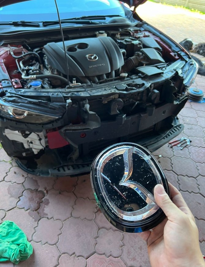

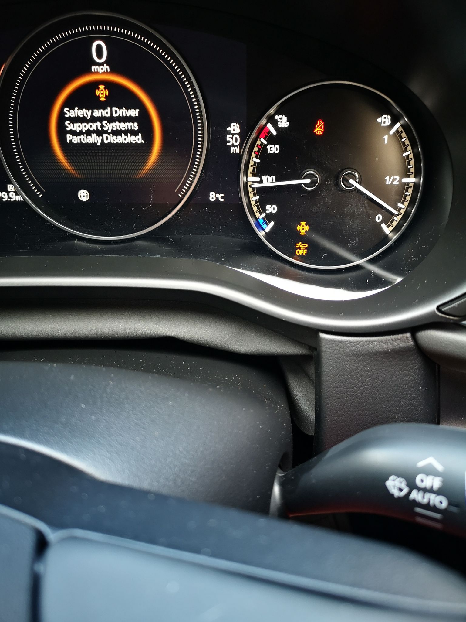

Ostatnio korzystając z kilku dni wolnego czasu, i pobytu u rodziców na wsi postanowiłem, że wezmę się w końcu za mazdę i sprawdzę dlaczego przedni radar stale wyrzuca mi błędy. (zdjęcie błędów z internetu, auto mam salon PL )
Prawie rok jeździłem z błędami radaru, czasami błąd pojawiał się i zostawał na tydzień dwa, czasami potrafił się zapalać i znikać raz za razem w trakcie jazdy. Auto było w ASO kilkukrotnie i poza standardowym " radar do wymiany +– 12tyś złoty" nikt nic nie zaradził
. Wymieniony został również akumulator bo myślałem, że spadki napięcia wywołują błąd.
W zasadzie myślałem, że faktycznie radar jakimś cudem sam z siebie się zepsuł, ale że akurat miałem bardzo luźne popołudnie to wraz z bratem, i sześciopakiem zabraliśmy się do roboty.
Efekt tego jest taki, że wszystkie kostki idące od komputera do radaru rozpięliśmy ( jedna ewidentnie była luźna), psiknąłem penetratorem do styków, i wszystko dobrze pospinaliśmy tak by w przyszłości już żadna kostka się nie rozpięła sama z siebie.
Przy odpaleniu komputer po prawej stronie licznika pozostawia ikonkę radaru na kilka sekund tak jakby coś sprawdzał, ale po ponad 1500km od ściągnięcia zderzaka wszystko jest ok, ani razu nie wyskoczył mi błąd, wszystko działa tak jak powinno.

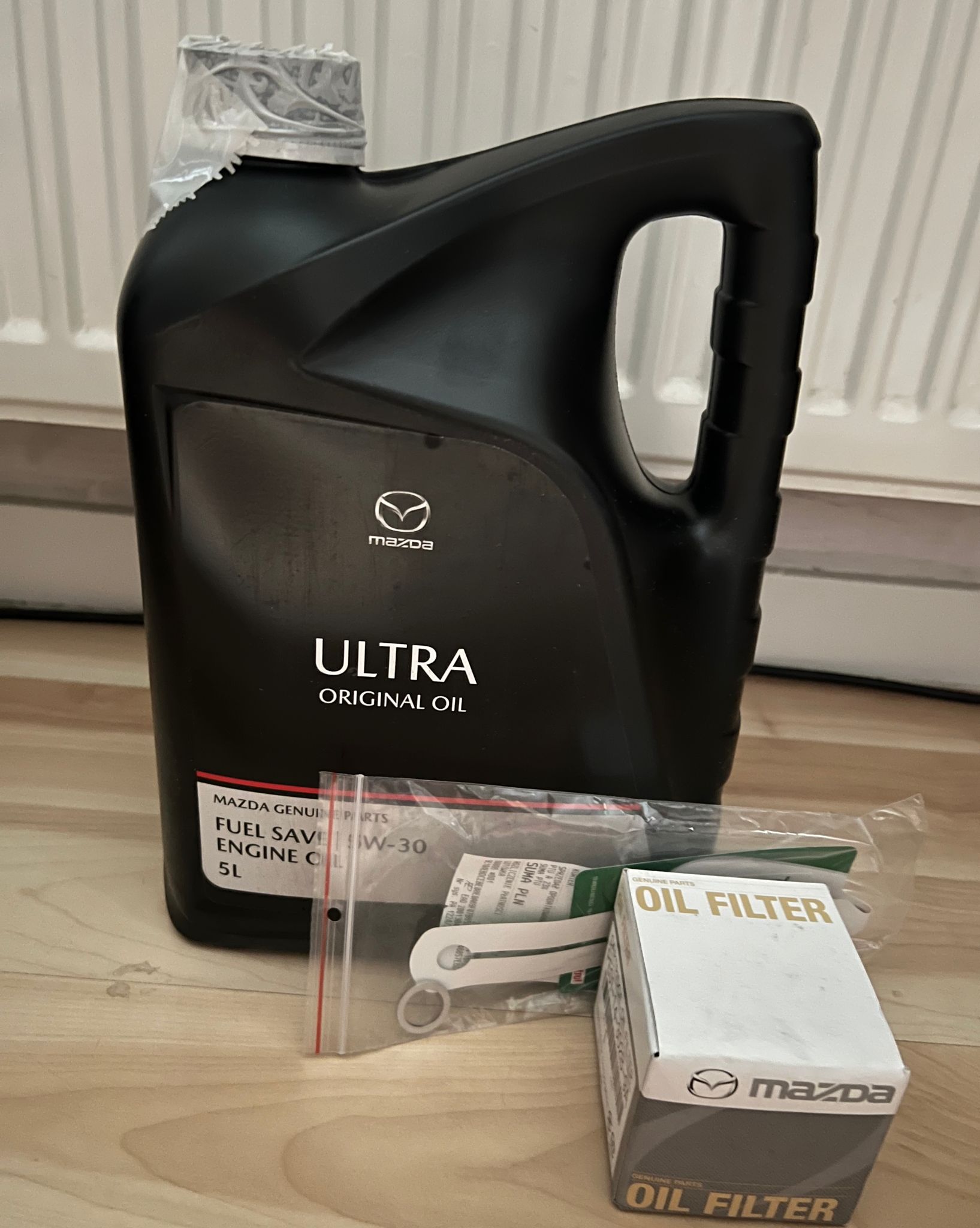

Nadszedł czas wymiany filtrów i oleju
Filtr powietrza i kabinowy z blueprint. Fabryczne wycieraczki też już od ponad pół roku nadawały się już tylko do połamania, a ostatnio pogoda za oknem wręcz zmusiła mnie do zakupu nowych tak więc na aucie już są nowe bosh aerotwin. Auto spisuje się bez zarzutu, problem z przednim radarem rozwiązany tak więc nawet nie mam na co narzekać tfu tfu !
Za tydzień/dwa przerzucę 18'' na 16'' bo zbliża mi się lekki urlop na zachodzie EU
Elegancki zestaw
Używasz od samego początku mazdowego 5W30 czy przeszedłeś z 0W20? Ja jestem na etapie kompletowania materiałów na przegląd i to co się z cenami olejów dzieje to dramat... W zeszłym roku o podobnej porze kupowałem supre-x 0W20 w litrowych opakowaniach za 45PLN, obecnie jak tak patrzę na szybko to nie ma szans znaleźć poniżej 60PLN
Najbardziej opłaca się z tego co patrzę to już 5l bańka od Kolega Berlin (sprawdzony sklep) za 250PLN. A patrzę tak w historię zamówień – w 2019 roku taką bańkę kupiłem za, uwaga – 149PLN...

Od początku serwis lał 5w30 więc i Ja leje teraz już po gwarancji to samo
Olej z filtrami kupuje na biuro@mazparts.pl, auto nie bierze ani grama to nie kombinuje i nie przechodzę na te "bardziej markowe" oleje.
Co do cen to z tego co pamiętam rok temu płaciłem za bańkę 5l oleju 31zł mniej

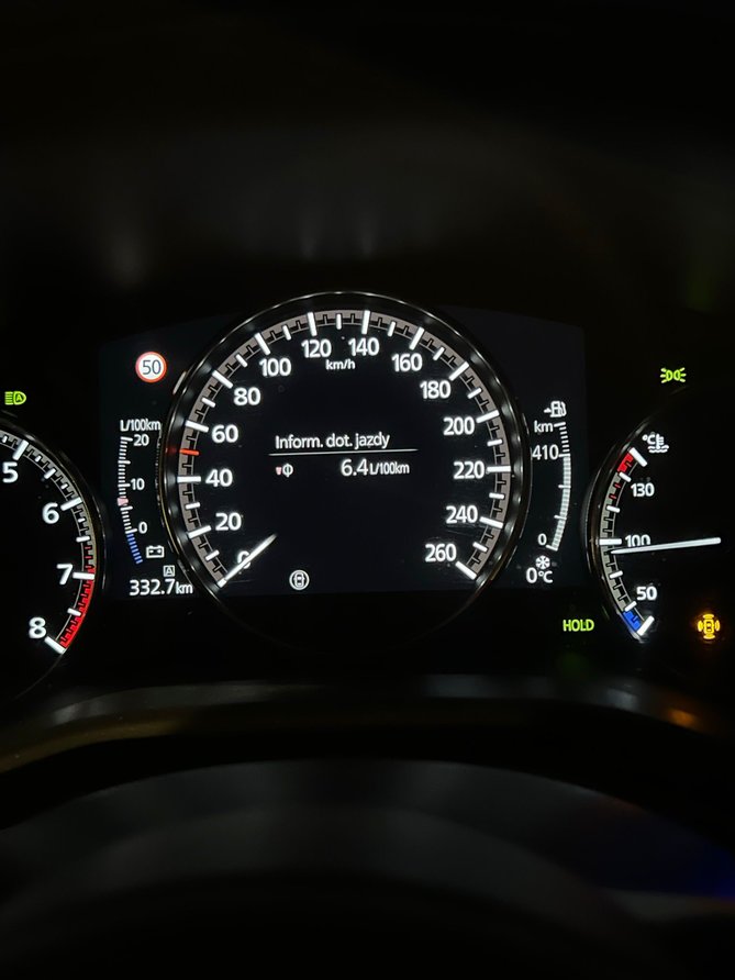

W ubiegły weekend wybrałem się z Narzeczoną z Warszawy do Gdańska na jarmark bożonarodzeniowy. W pierwszą stronę ( nie A1) spaliłem prawie 3/4 baku bo trochę się śpieszyłem, w drugą stronę złapał nas spory śnieg więc od tankowania w Gdańsku do przyjazdu i zrobienia zdjęcia spalania w Warszawie miło się zaskoczyłem.
Postawowy serwis oleje+filtry ostatnio + zimowe opony, ale nie mam żadnych zdjęć bo robię to sobie sam na maszynach.
