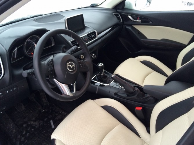

Postprzez sordyl18 » 25 sty 2015, 16:45

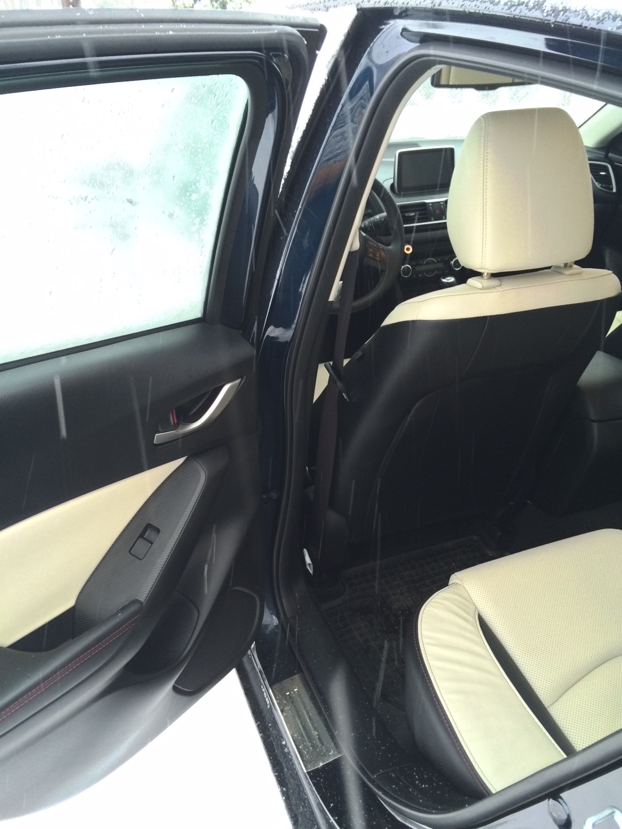

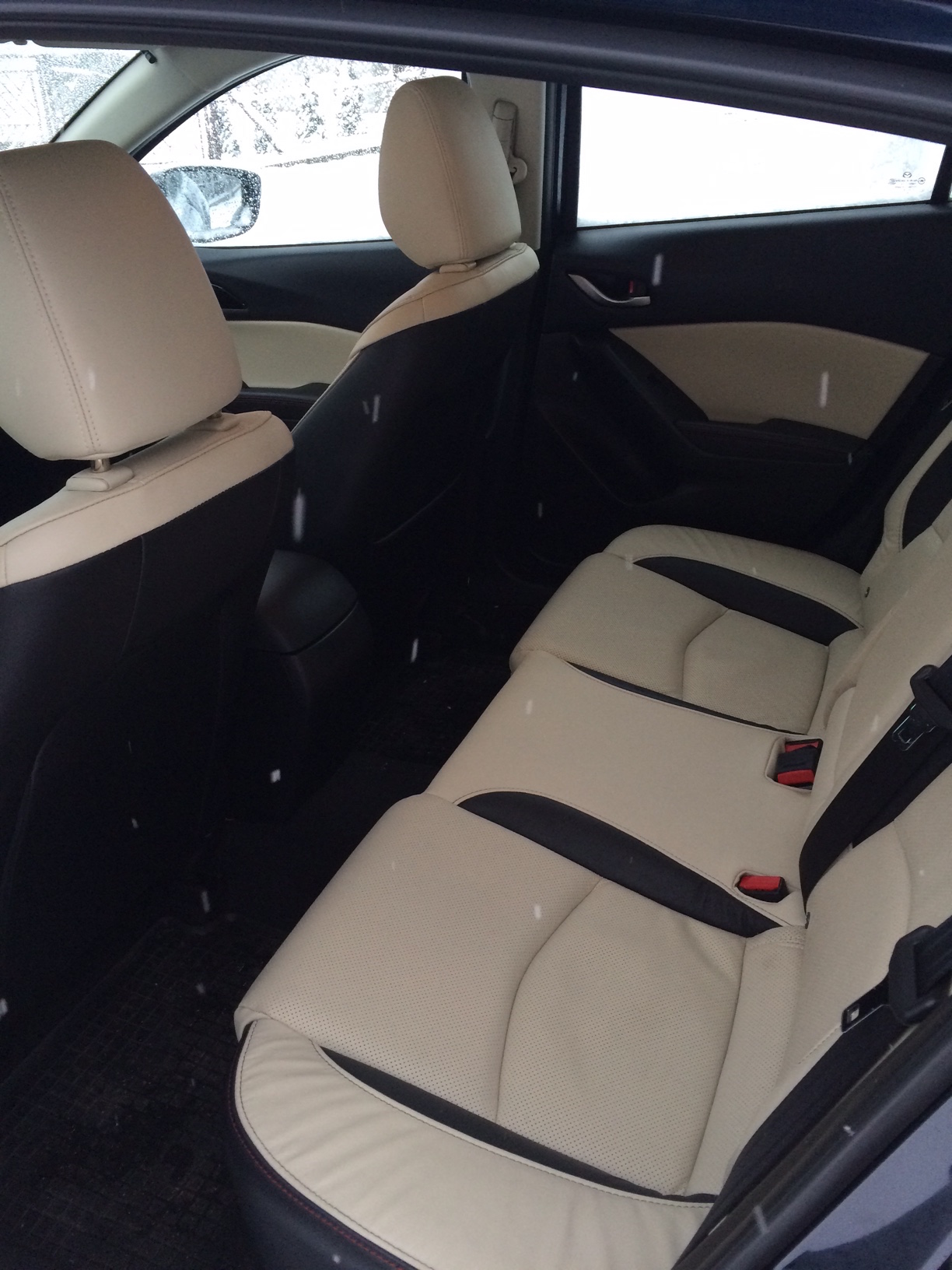

Mazda po małej metamorfozie ;) efekt genialny

Postprzez Bejsu » 25 sty 2015, 21:14
Łał!! Świetna sprawa z tą skóra! Idealnie wpasowana, bardzo dobrze uszyta! Bajka!! :)

Postprzez Grzegorz K » 25 sty 2015, 21:26
Wow !! Wymieniałeś czy sam obszywałeś ??

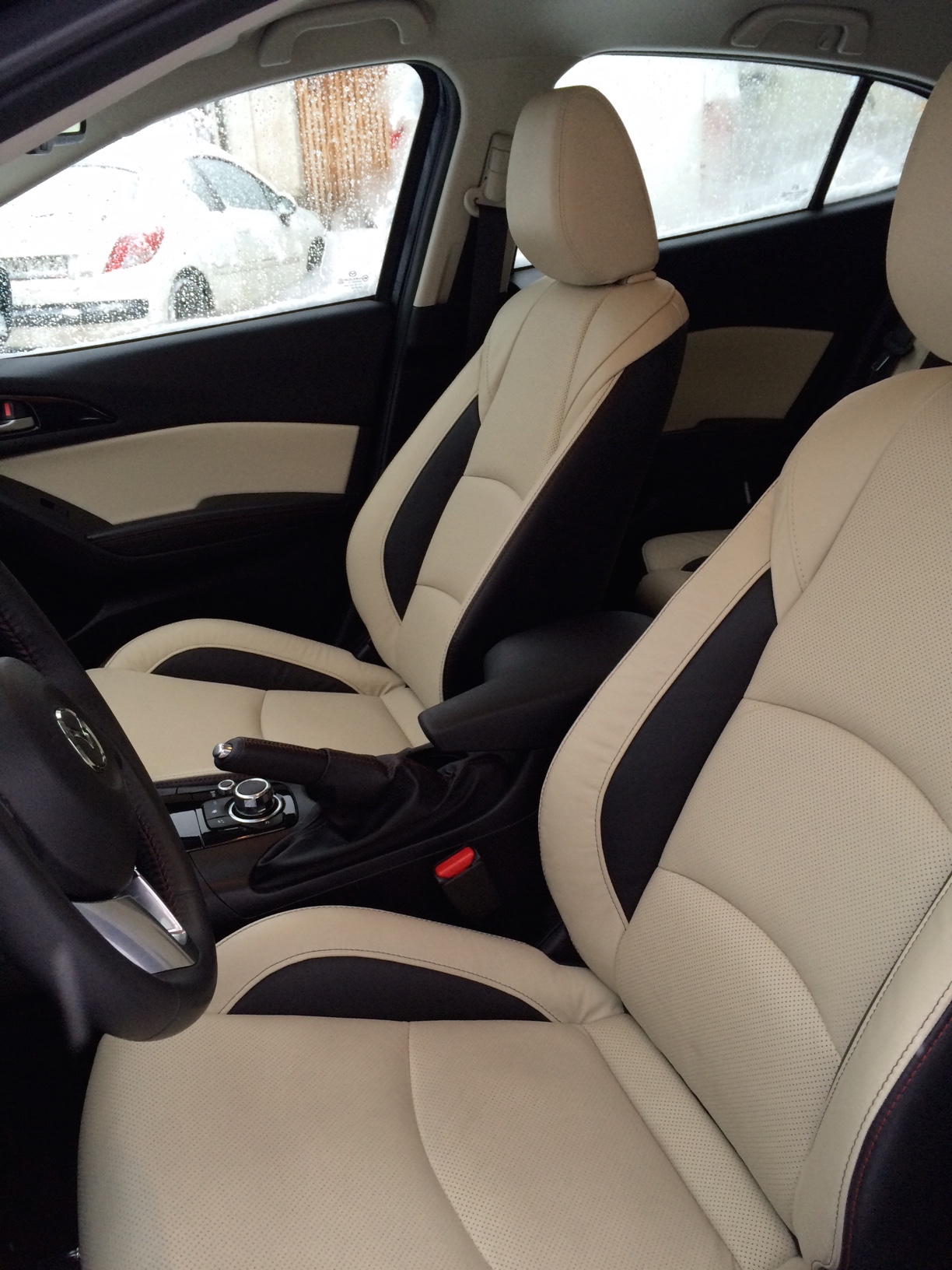

Postprzez sordyl18 » 26 sty 2015, 10:37
Wymieniane całe siedzenia i boczki na orygimalne mazdowskie off-white.

Postprzez KMBak » 26 sty 2015, 10:50
Tak z ciekawości – jaki to koszt? Stare zostawione czy oddane?

Postprzez sordyl18 » 26 sty 2015, 13:59
Jeżeli chodzi o koszt to wypatrzenie oferty na allegro ( w chwili obecnej jest aukcja na siedzenia + boczki za 3500zł) i samodzielna wymiana.
Materiałowe wystawiłem na aukcję, może się sprzedadzą do jakiegoś rozbitka z wybitymi poduszkami.

Postprzez kuman1987r » 26 sty 2015, 16:35
fajny mod :D
wlasnie chcialem namowic rodzicow na ten zestaw z allegro ale narazie wazniejsze sa felgi na lato :D

Postprzez Motion » 26 sty 2015, 17:47
Piękne te fotele ale zakaz siadania w jensa'ch przed pierwszym praniem ;)

Postprzez michal55yh » 26 sty 2015, 21:31
Piękna tapicerka. Dodaje wiele wnętrzu tego auta. Sam mam taką samą tapicerkę, świetnie się prezentuje, dodaje luksusu <serduszka>

Postprzez czarmi » 26 sty 2015, 21:49
sordyl18, gratuluję pięknej tapicerki. Wygląda naprawdę godnie. Możesz zdradzić, czy wymiany foteli dokonałeś sam, czy też zleciłeś ją komuś? Pytam, bo chyba nie jest to taka prosta sprawa jakby się wydawało <co?>

Postprzez sordyl18 » 26 sty 2015, 22:31
ASO niech się cmok...e. Co najwyżej na trzeszczące plastiki w boczkach może się doczepić w razie co. W nic innego nie ingerowałem.
Wymiana jest banalnie prosta. Odkręcamy w przednich siedzeniach po 4 śruby i wsadzamy nowe krzesła. Tył podobnie, oparcia mają po 2 śruby, kanapa pozioma tylko na zatrzaskach. Boczki odkręcić po 2 śrubki i mocno szarpnąć. Jedno popołudnie roboty.

Postprzez czarmi » 26 sty 2015, 22:38
Dzięki za informacje. Rozumiem, że nigdzie nie było problemów z poduszkami powietrznymi?

Postprzez sordyl18 » 27 sty 2015, 08:49
Nie było, wystarczy wpiąć kostkę w siedzenie pod spodem i tyle.

Postprzez michal55yh » 27 sty 2015, 12:41
A jak sterowanie fotelem kierowcy. Skóra ma przecież elektrykę a Ty wcześniej miałeś sterowanie manualne. Jak to rozwiązałeś?

Postprzez sordyl18 » 27 sty 2015, 13:06
Wystarczy wspiąć kostkę, jest już to zrobione fabrycznie (instalacja z zasilaniem fabrycznie poprowadzona do kostki). Po prostu jak fotel nie ma elektryki to nie działa, jak ma to wszystko śmiga bez przeróbek.

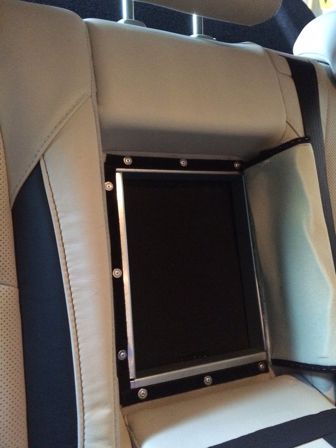

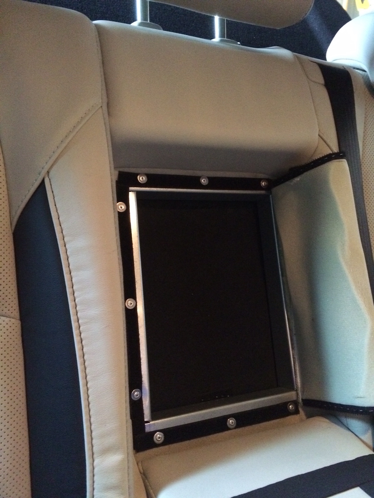

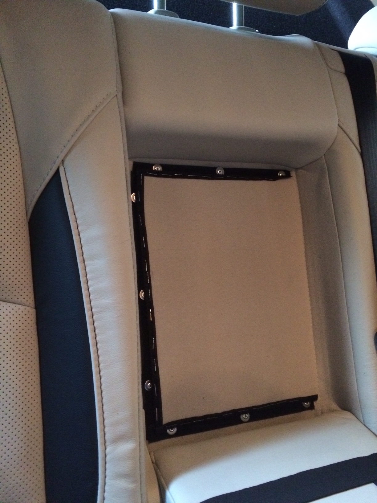

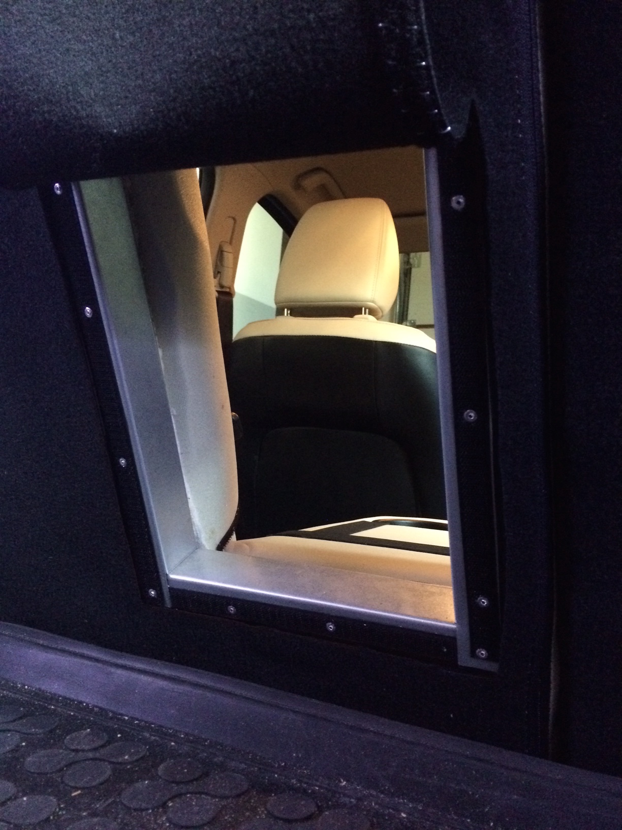

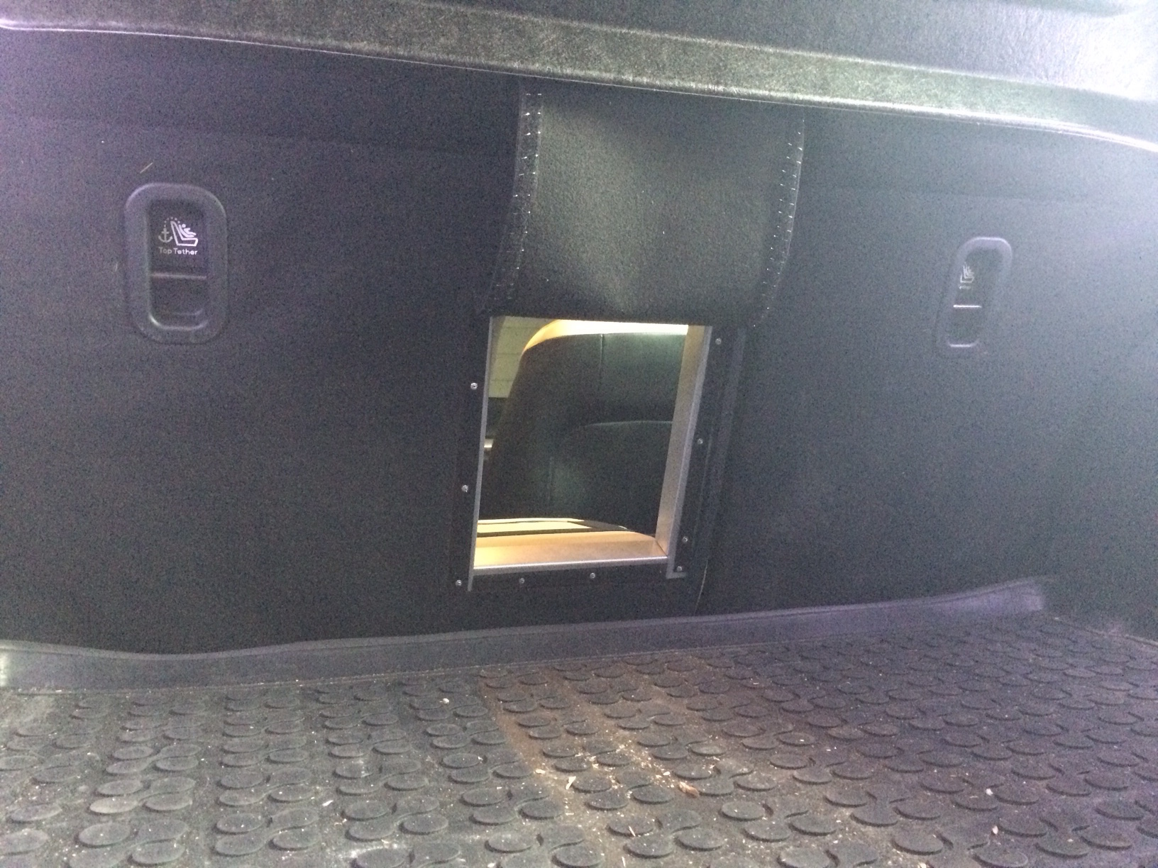

Postprzez sordyl18 » 6 kwi 2015, 16:53
Jeszcze jedna mała, aczkolwiek bardzo przydatna przeróbka ;)
Otwór na narty/długie przedmioty w środkowym tylnym oparciu...

Postprzez Norreca » 7 kwi 2015, 12:38
mi sie to przydawalo do siegania laptopa w slozbowych wyjazdach i nic pozatym :P
ladnie zrobione
(nie tracisz gwarancji na srodek przez to??)

Postprzez sordyl18 » 7 kwi 2015, 14:53
i tak już straciłem ;) wymieniałem siedzenia na skórę
