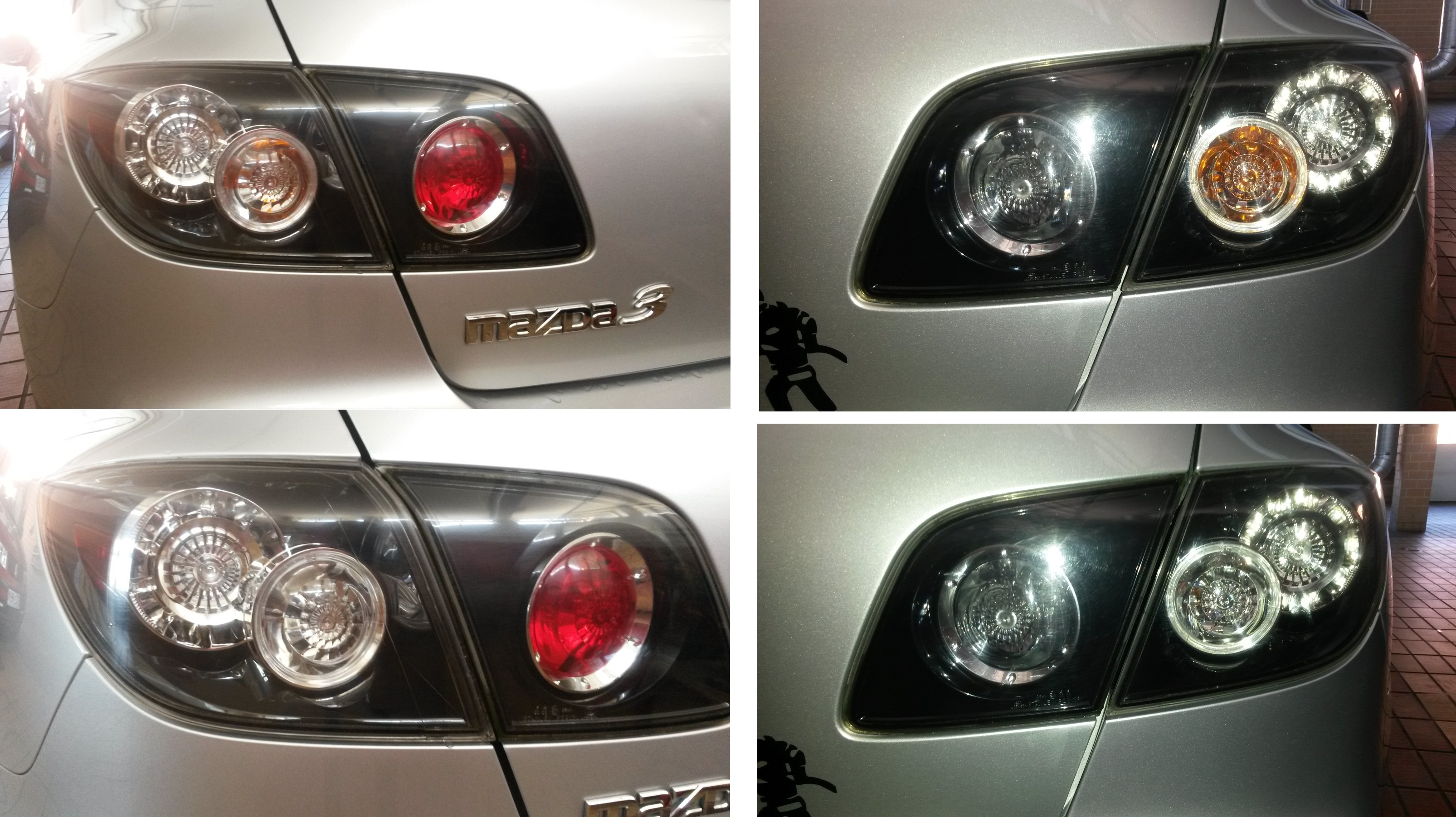

Dzisiaj zmieniłem żarówki od kierunkowskazów i już nie ma efektu sadzonego jajka <jupi> .

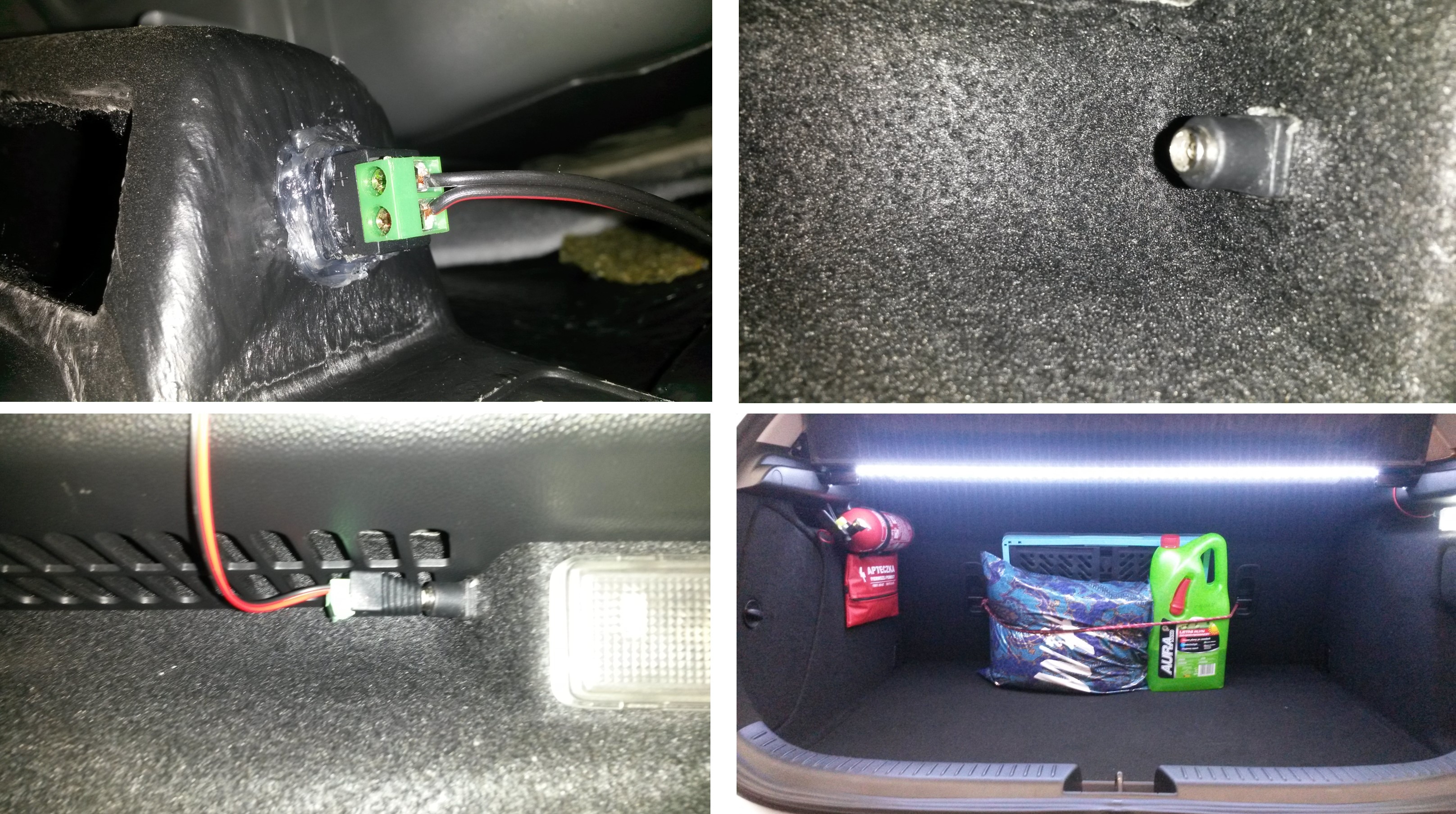

Zamontowane dodatkowe oświetlenie led (taśma led 3528, wodoodporna) w bagażniku :) Złącze zrobione, aby odpiąć taśmę i bez problemu zdemontować półkę.

Mody bardzo in plus. Wszystko przemyślane i dobrze wykonane <spoko>

Fajna sprawa z tym uchwytem! Zamierzam również zamontować dodatkowe oświetlenie ledowe w bagażniku, powiedź mi stosowałeś bezpiecznik, podpiąłeś się prosto pod lampkę?

Podpiąłem się bezpośrednio, z tym że jeden kabel do wtyku do lampki, a drugi do włącznika na obudowie lampki tak aby taśma gasła po wyłączeniu lampki. Dodatkowo między lampka a wtyczką, która zamontowałem w boczku tapicerki kable są na wsuwki z izolacją, aby w razie wyciągania boczku bez problemu go rozłączyć i wyjąć.

A jakie żarówki kupiłeś do kierunkowskazów?

Na allegro, jak się nie mylę to tylko jedne są. wy21w silver chrome, z tym że trzeba było trochę podpiłować jedna z szyn szklanych bo ciężko wchodziło i w oprawie plastyk się wciskał

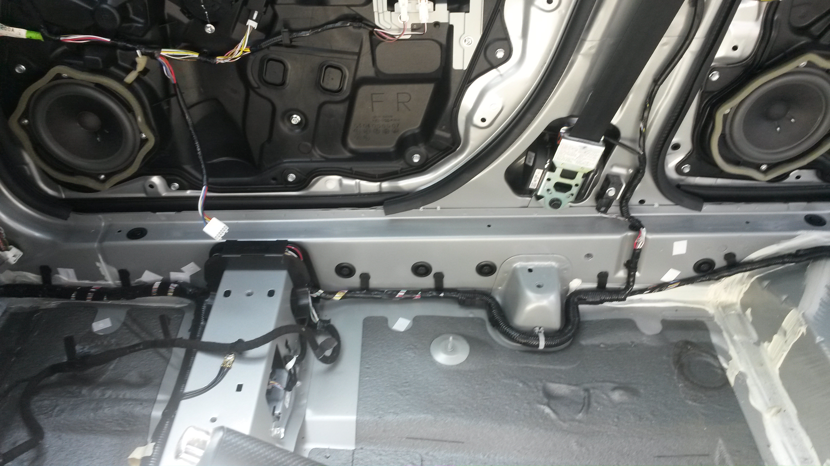

Postprzez paradox_1 » 8 sie 2014, 15:32

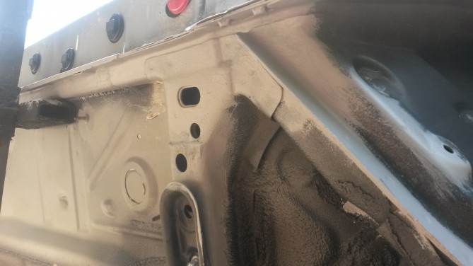

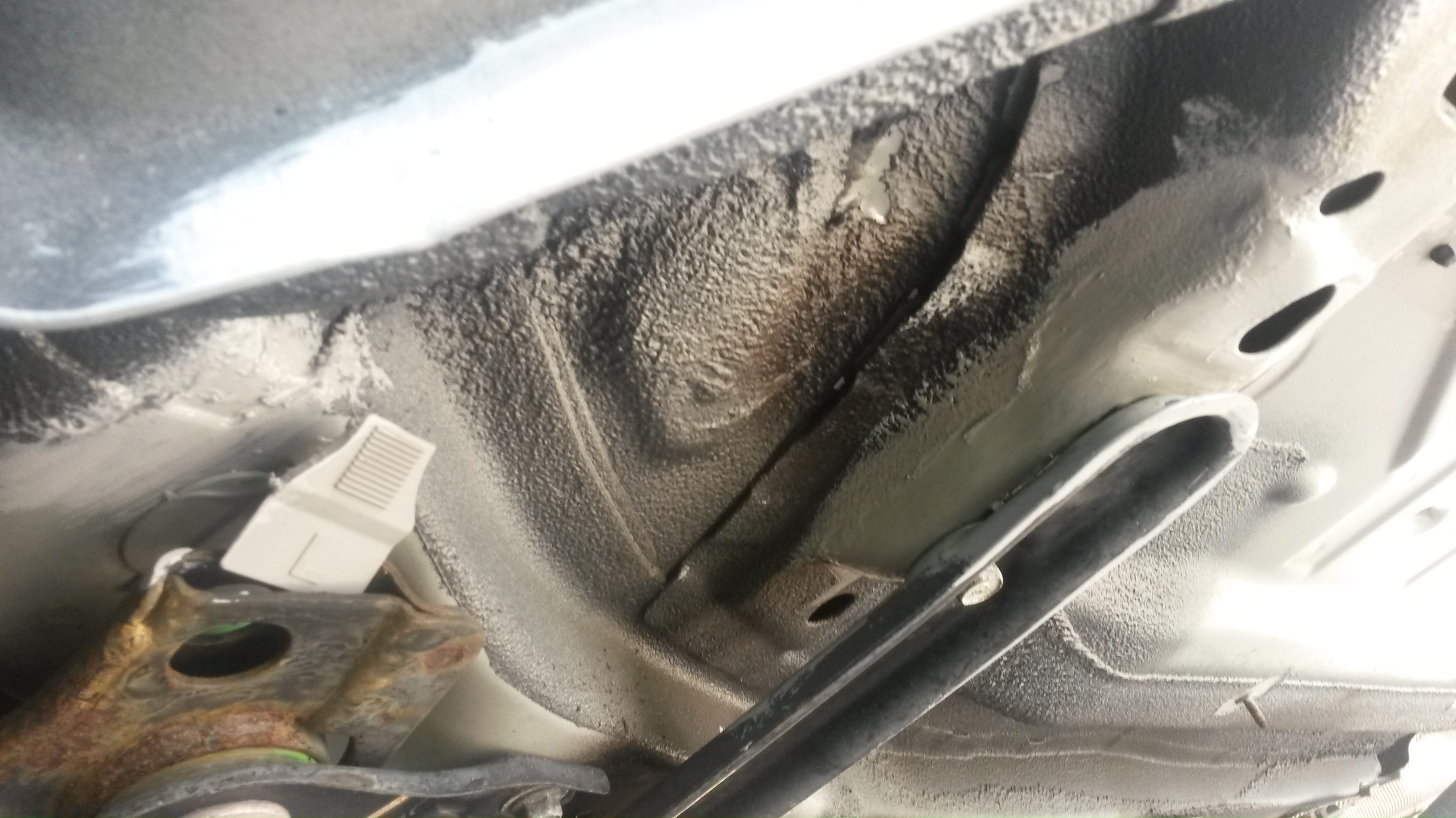

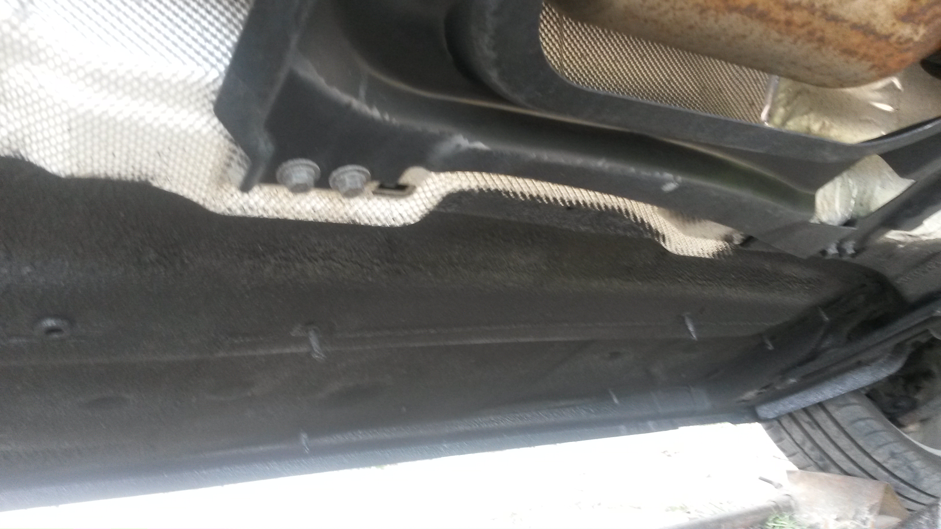

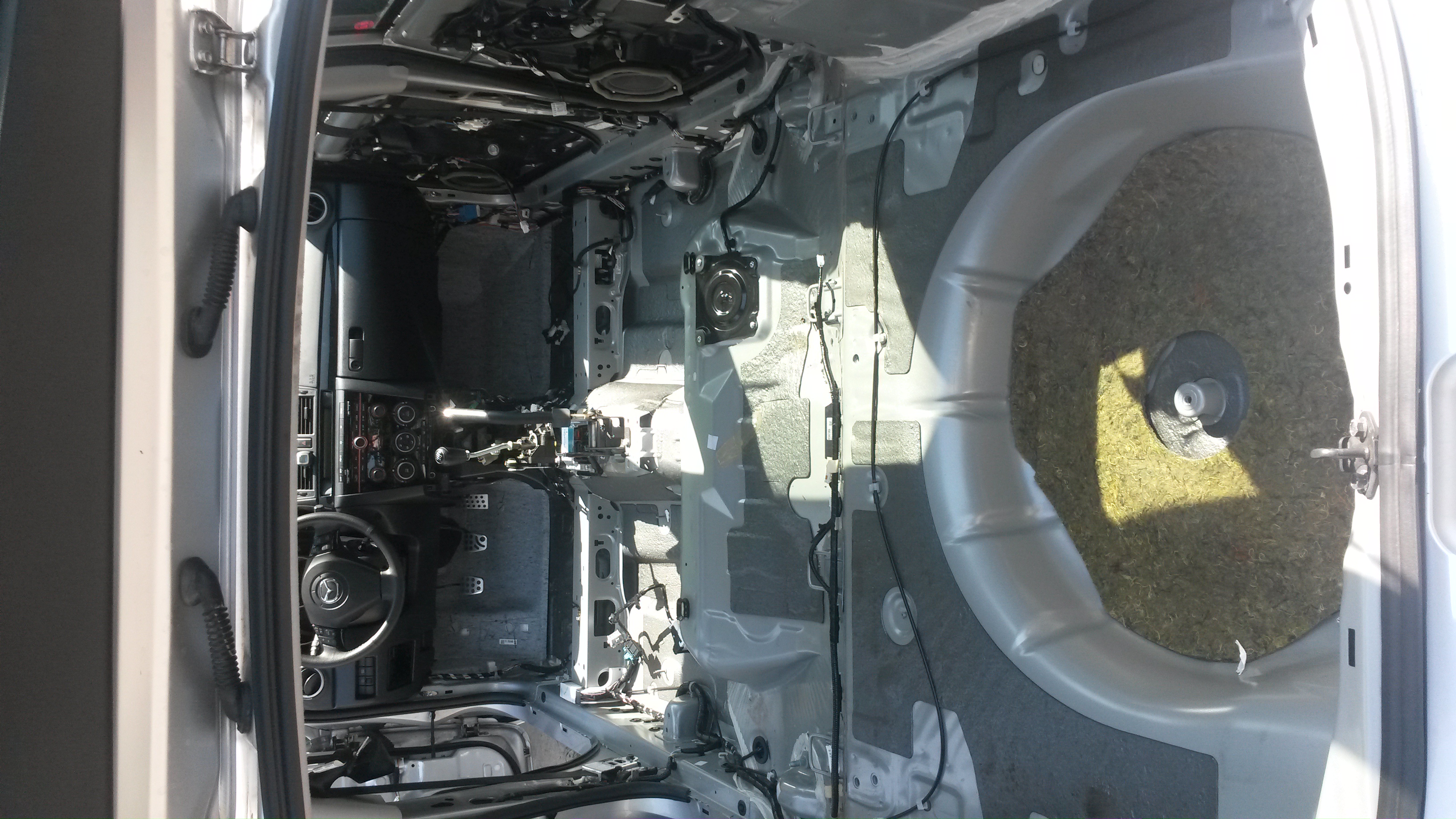

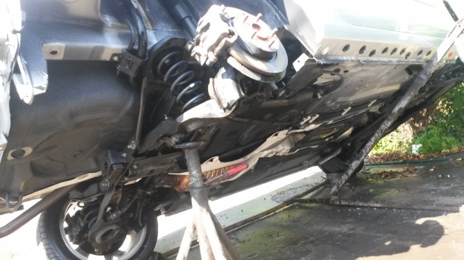

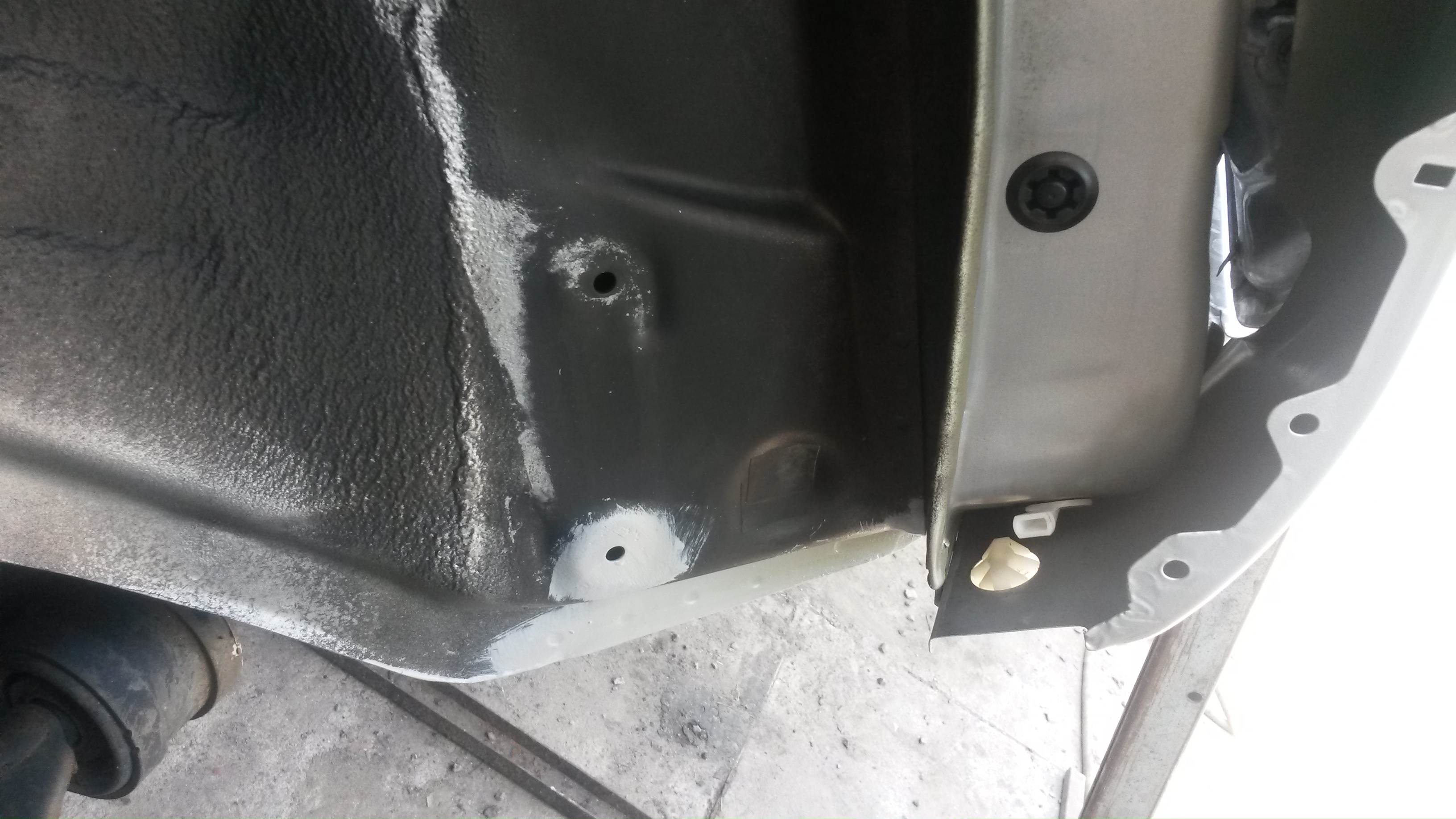

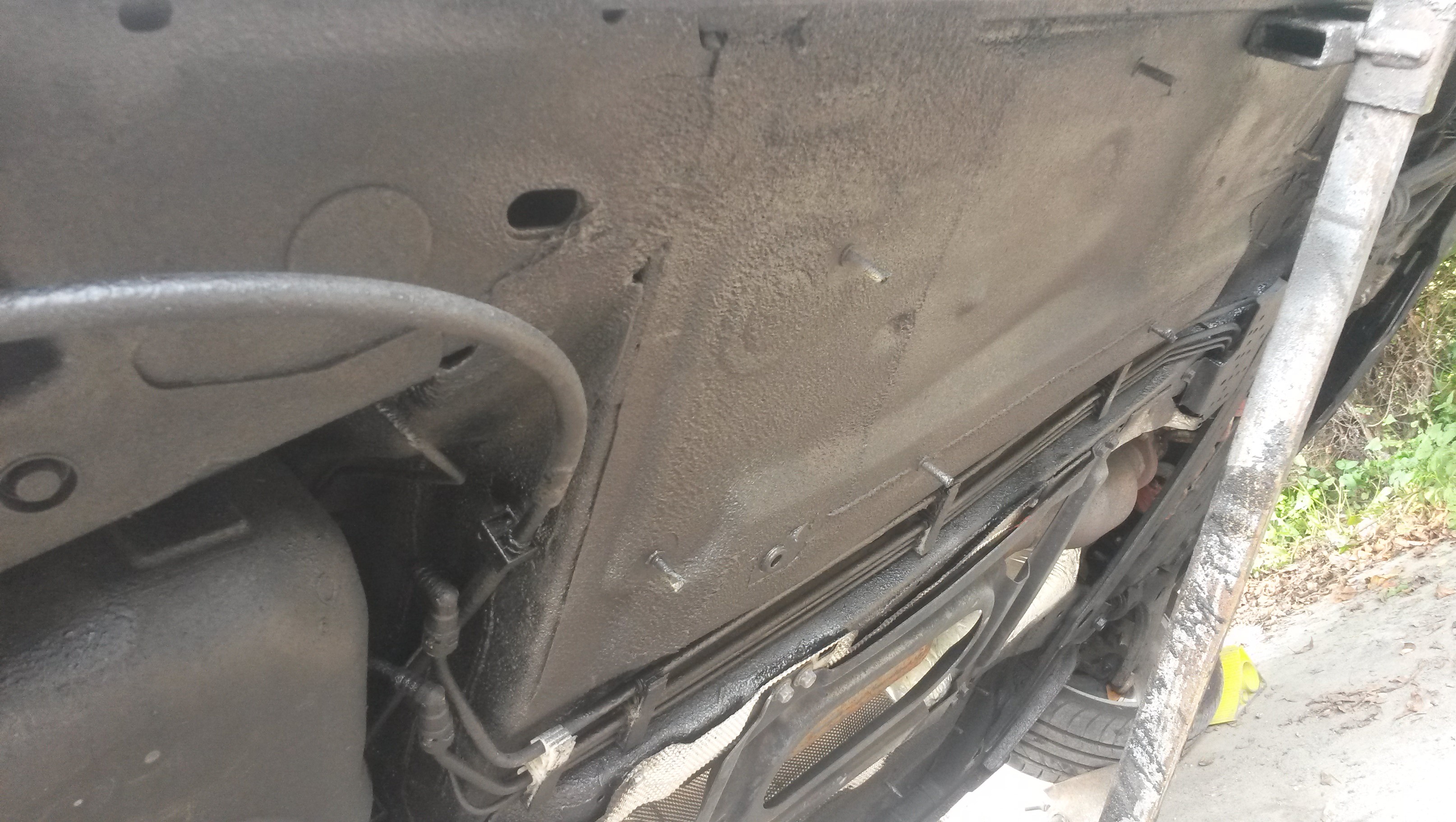

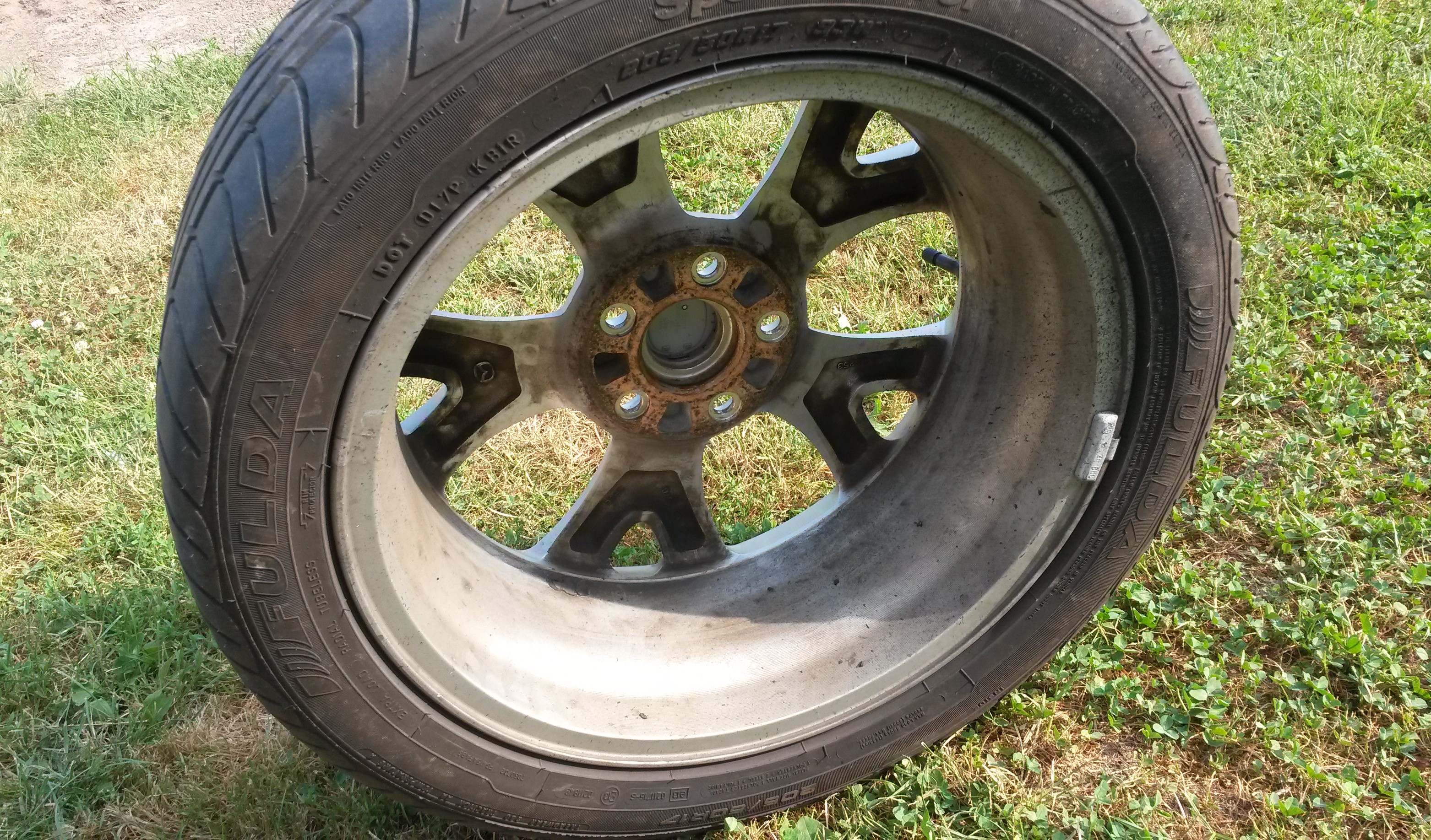

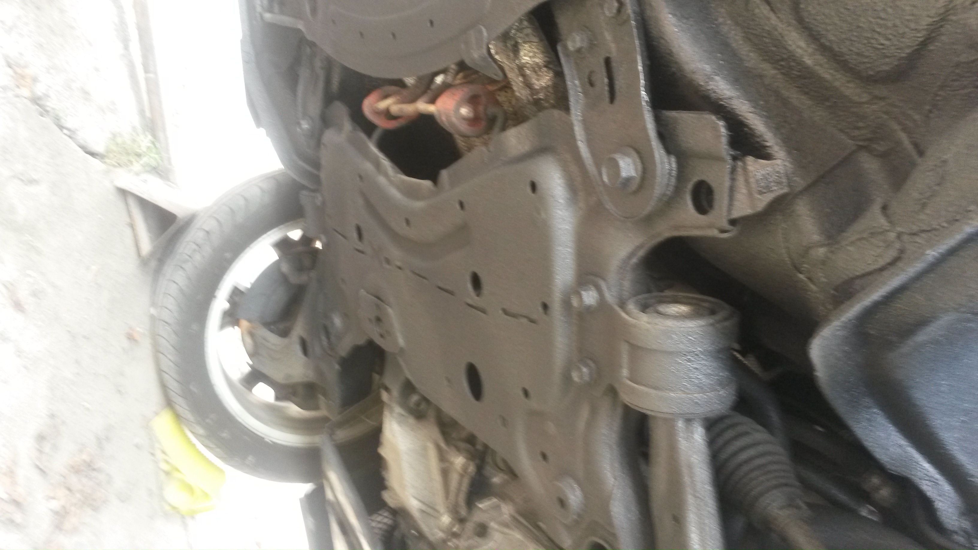

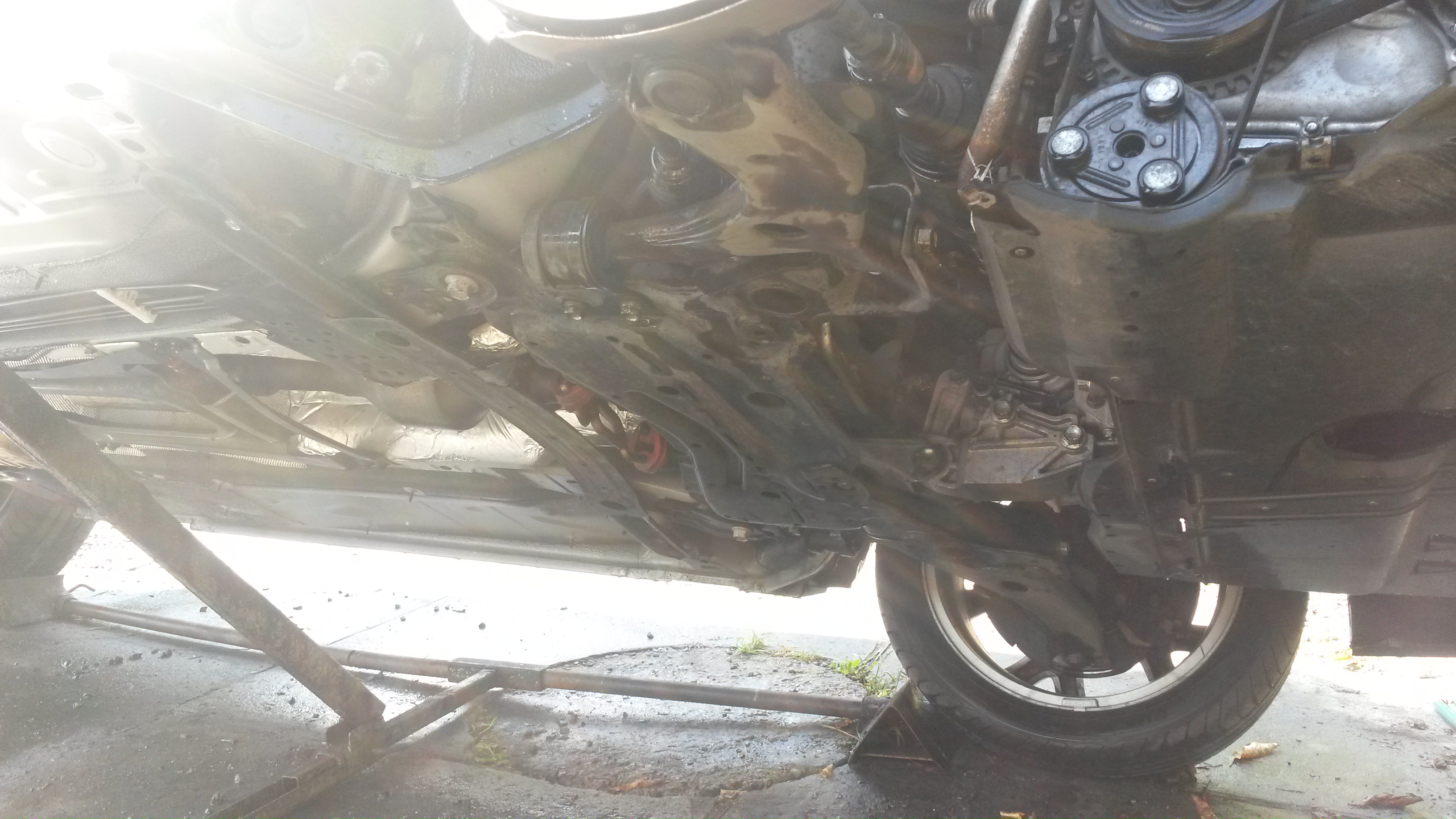

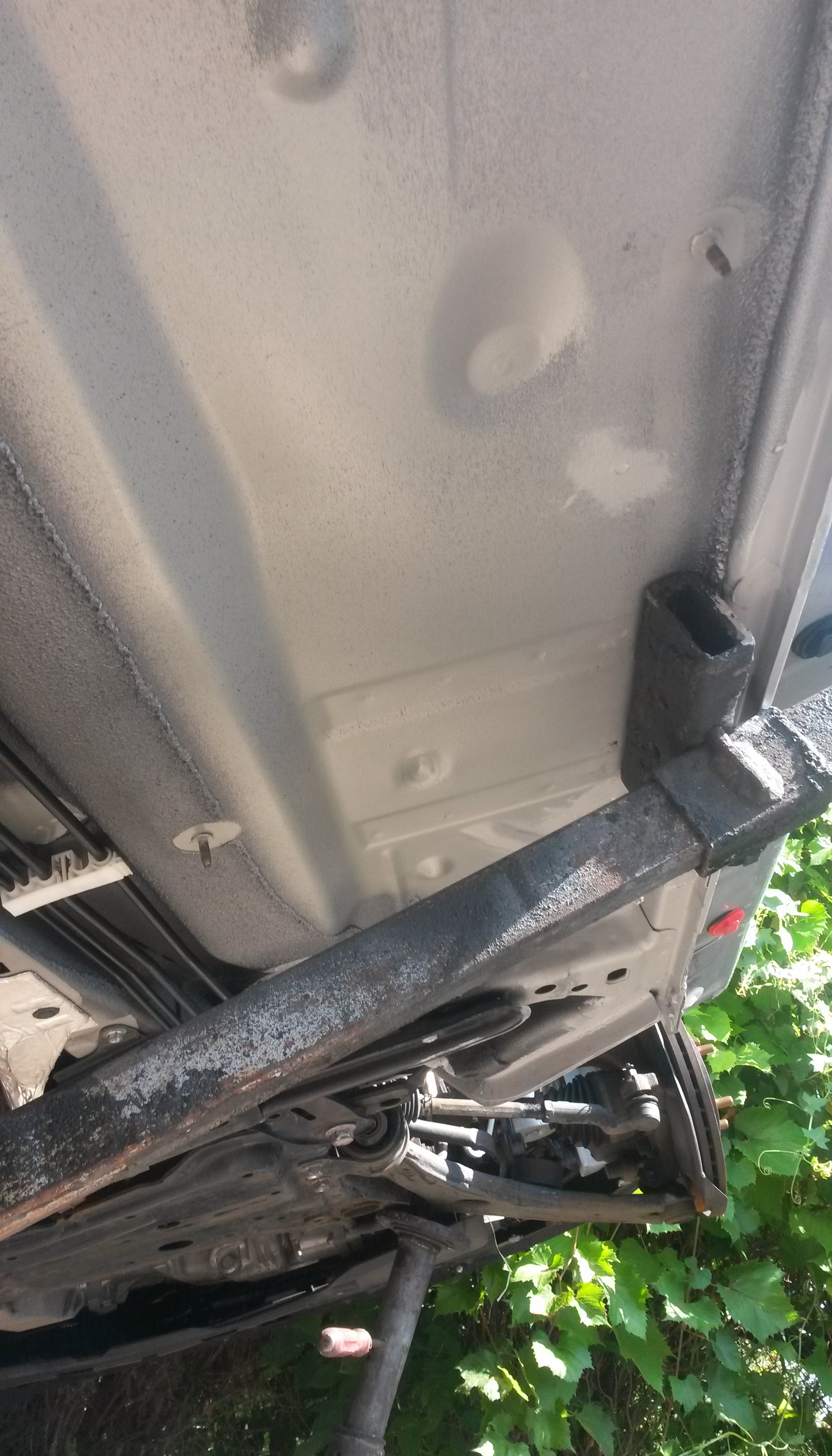

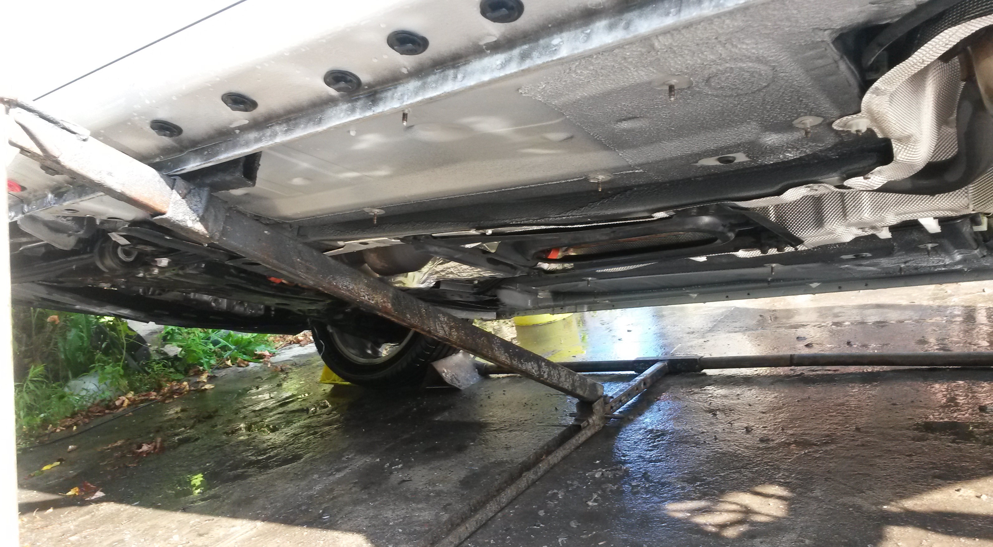

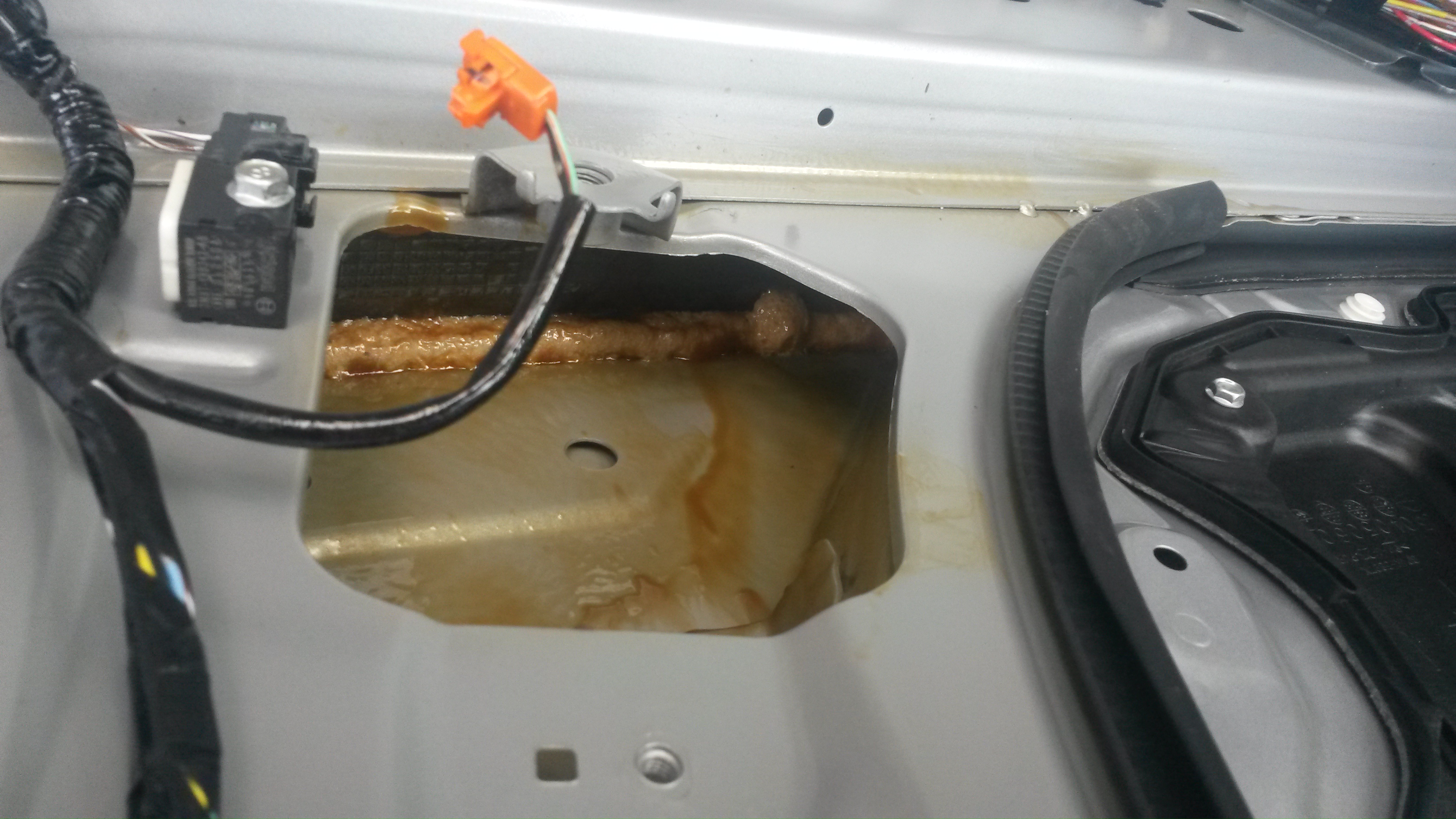

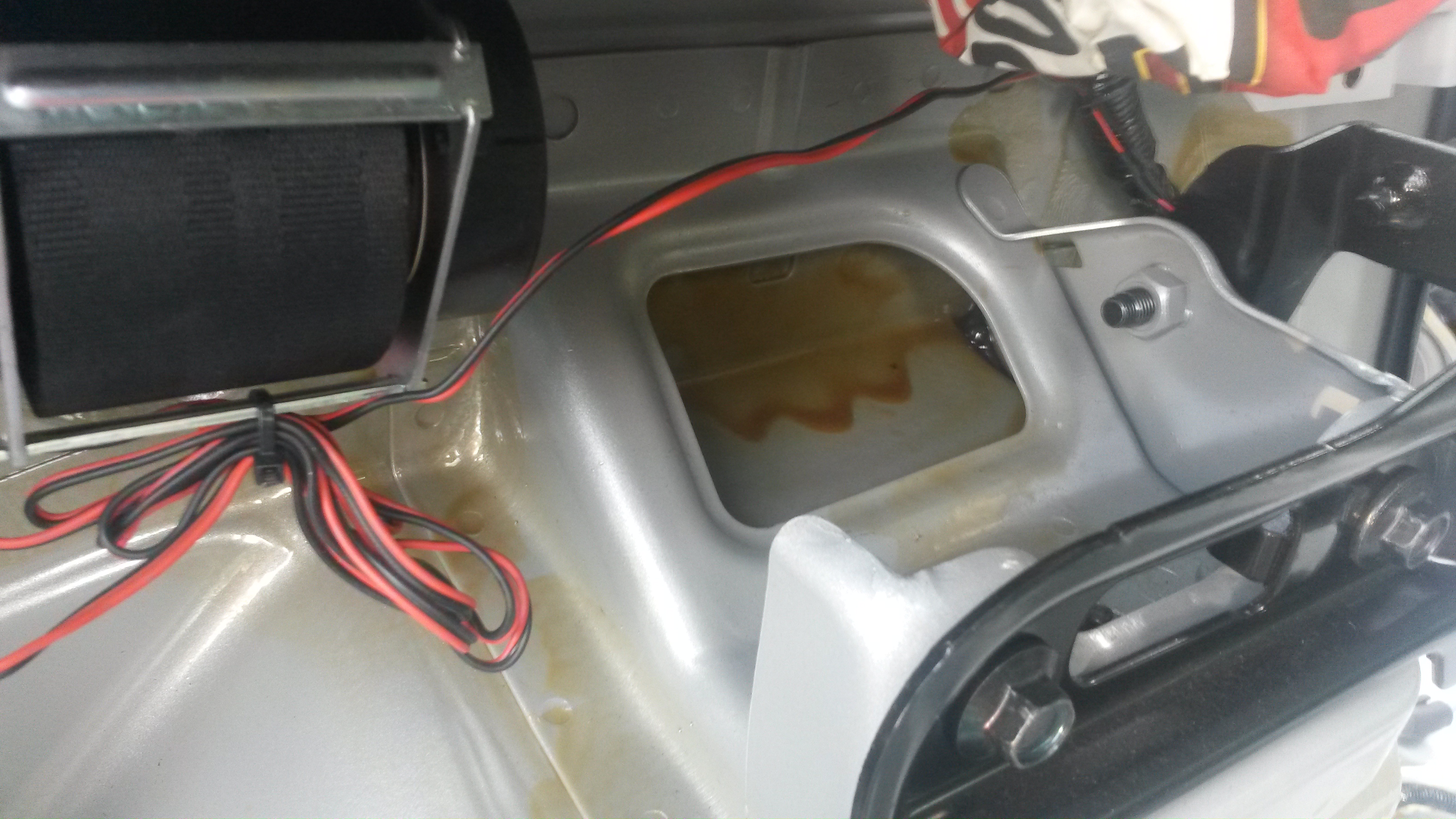

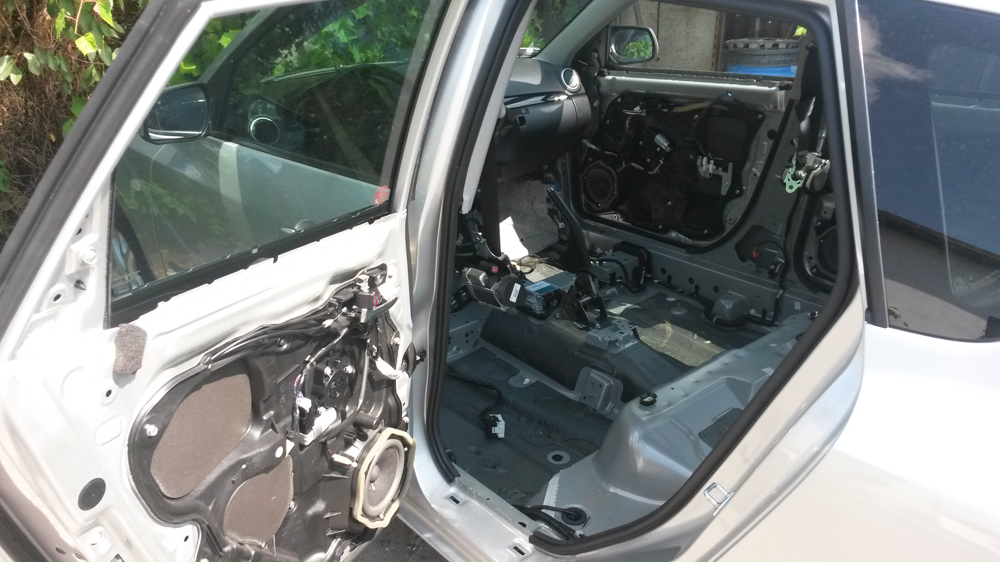

Wczoraj wróciłem do domku z Lubelszczyzny (780km) i wrzucam zdjecia z przebiegu konserwacji.
– pierwszy dzień: rozbiórka i mycie podwozia,
– drugi dzień: czyszczenie ogniw rdzy mechanicznie oraz zabezpieczenie podkładem antykorozyjnym, konserwacja podwozia "New Line Extra body HS970".
– trzeci dzień : konserwacja profili zamkniętych oraz blach i łączeń od wewnątrz "ML-SCON środek do zabezpieczenia profili zamkniętych" (środek rozrobiony w stosunku 2:1 z olejem silnikowym).
czwarty dzień: składanie auta :D

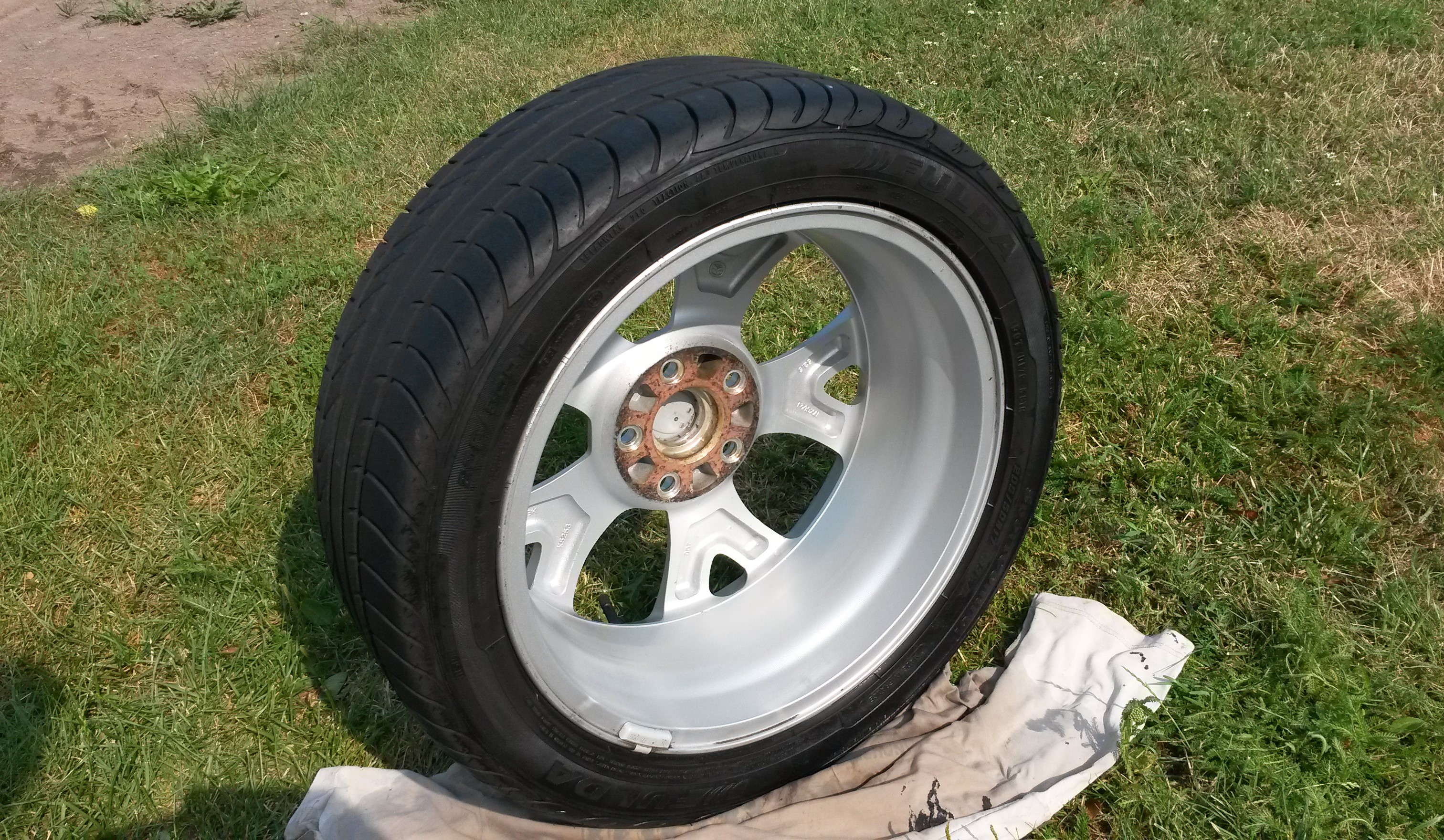

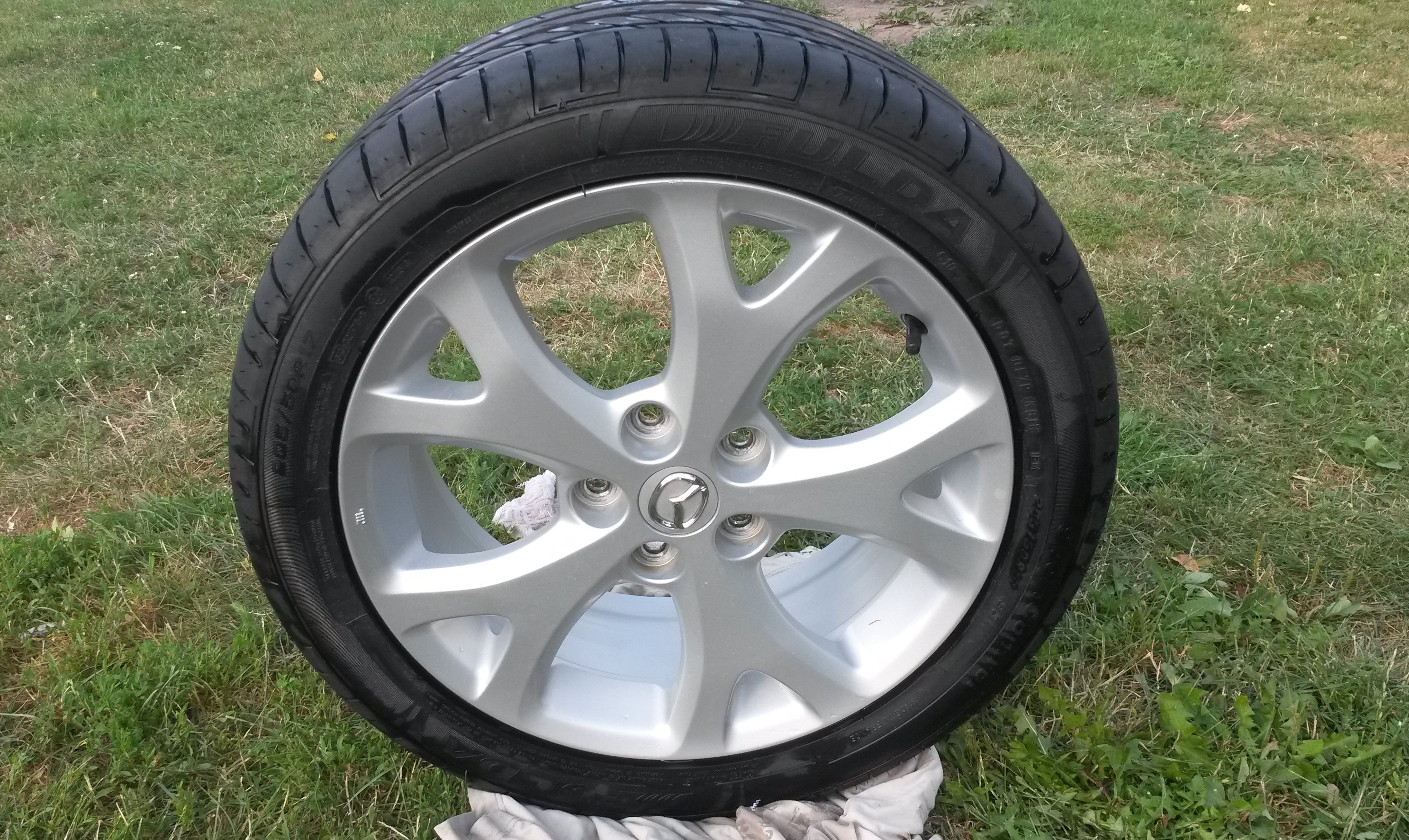

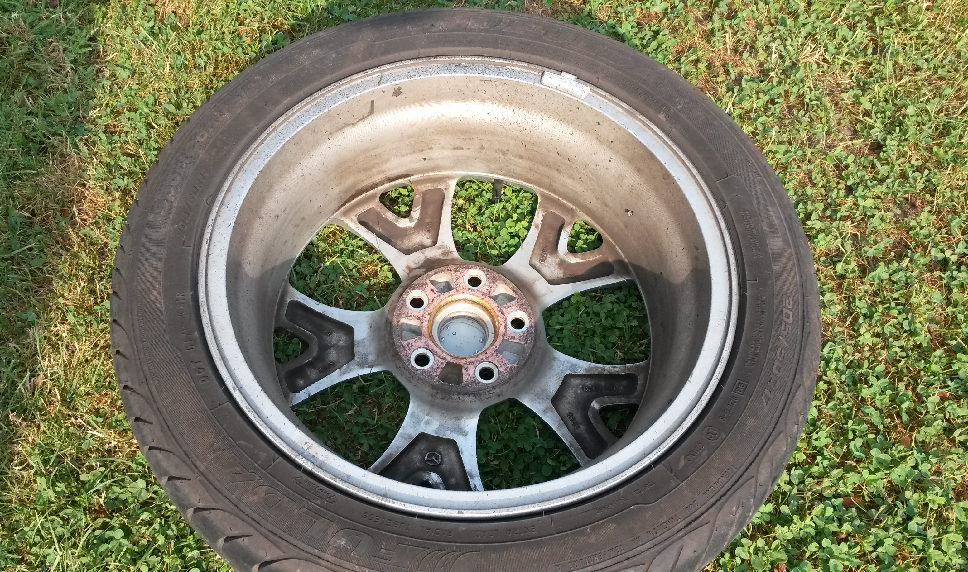

Po przyjeździe od mechanika do domu rodziców wyczyściłem dokładnie felgi :)
Pierwszy dzień
Pierwszy dzień
Pierwszy dzień
Pierwszy dzień
Pierwszy dzień
Pierwszy dzień
Pierwszy dzień
Drugi dzień
Drugi dzień
Drugi dzień
Drugi dzień
Drugi dzień
Drugi dzień
Drugi dzień
Drugi dzień
Drugi dzień
Trzeci dzień
Trzeci dzień
Trzeci dzień
Felgi przed czyszczeniem
Felgi po oczyszczeniu

Postprzez Bejsu » 8 sie 2014, 16:49
No stary powiem Ci że kawał dobrej roboty zrobiłeś! Podziwiam zapał! :)

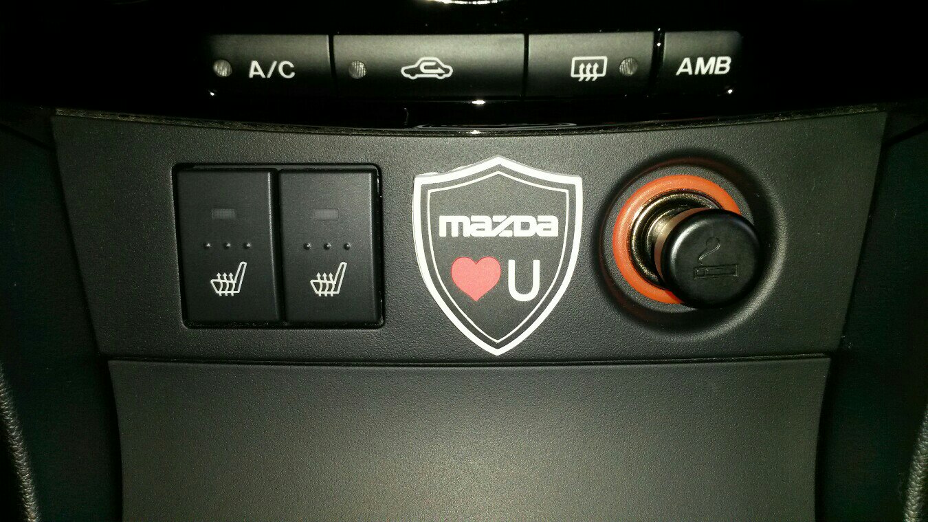

Witam. Dzisiaj przymocowany mały prezent od Mazdy ;)

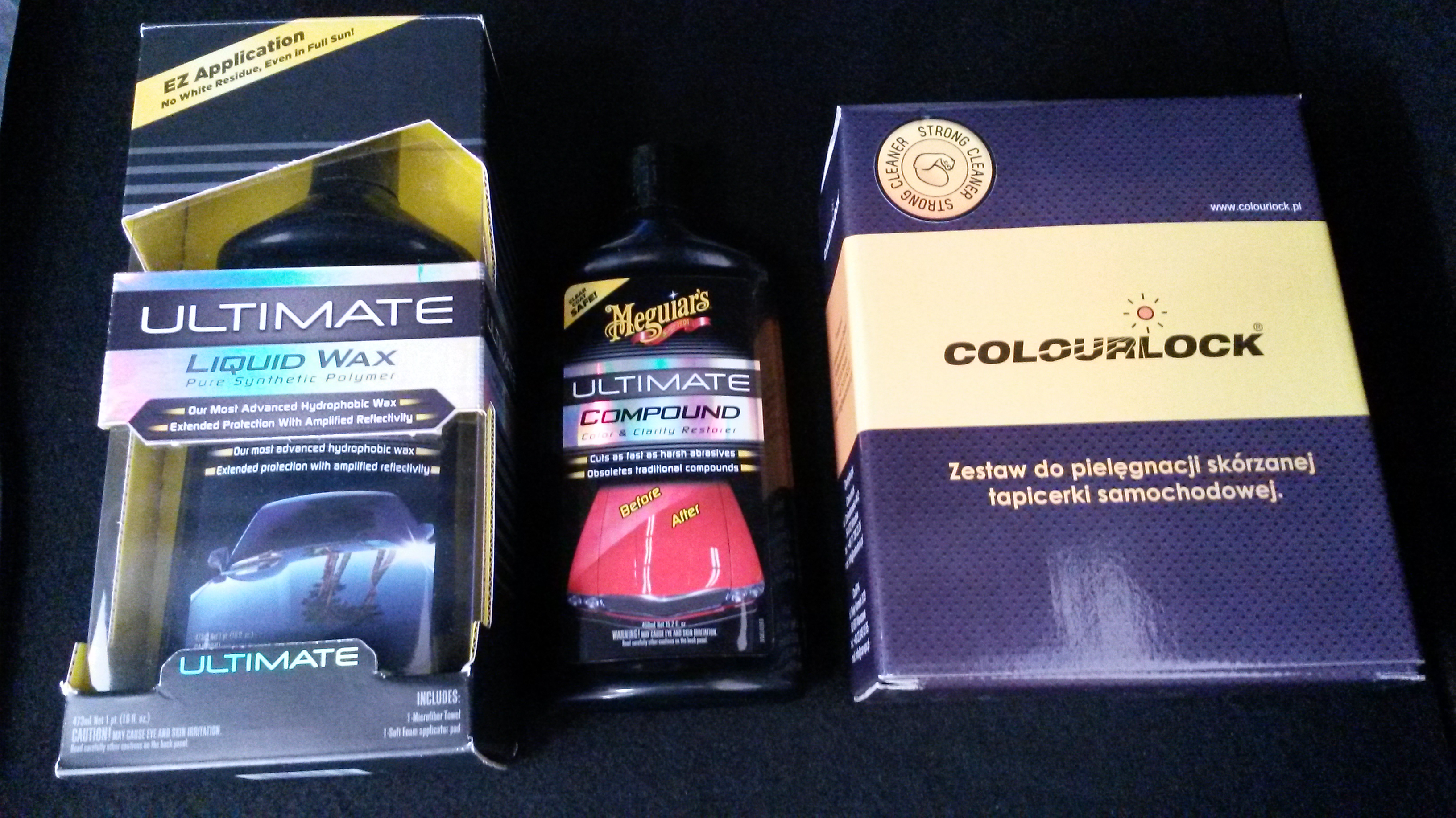

Postprzez paradox_1 » 6 paź 2014, 11:18

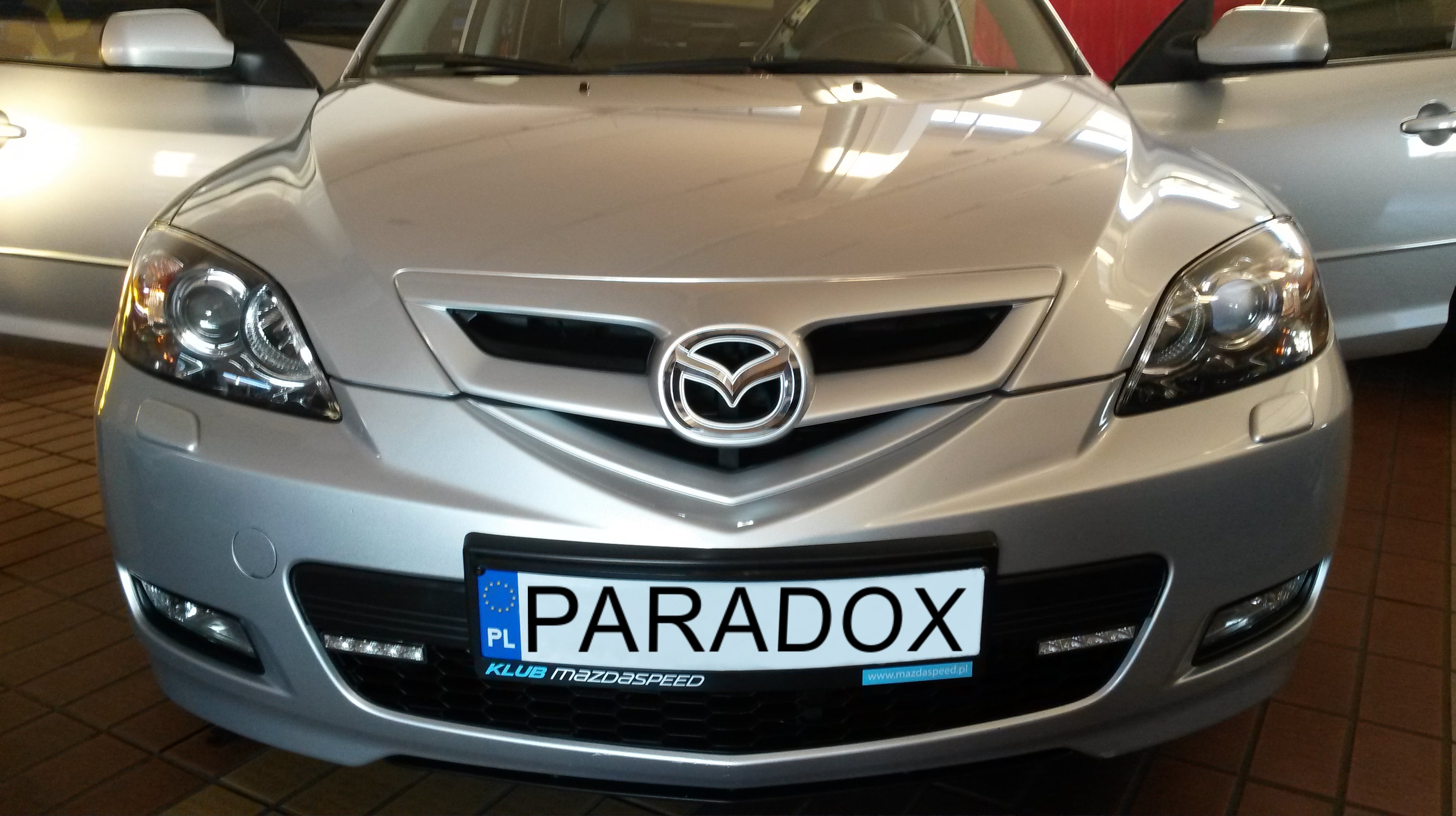

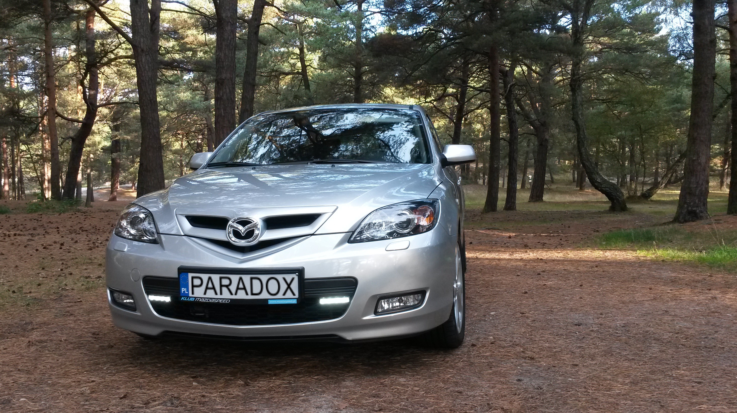

Witam.
Wczoraj porządki przy aucie: odkurzanie, czyszczenie i konserwacja skóry, pielęgnacja lakieru i uszczelek.
Przy okazji założone podkładki rejestracyjne klubowe i mala sesja <spoko>
środki do pielęgnacji

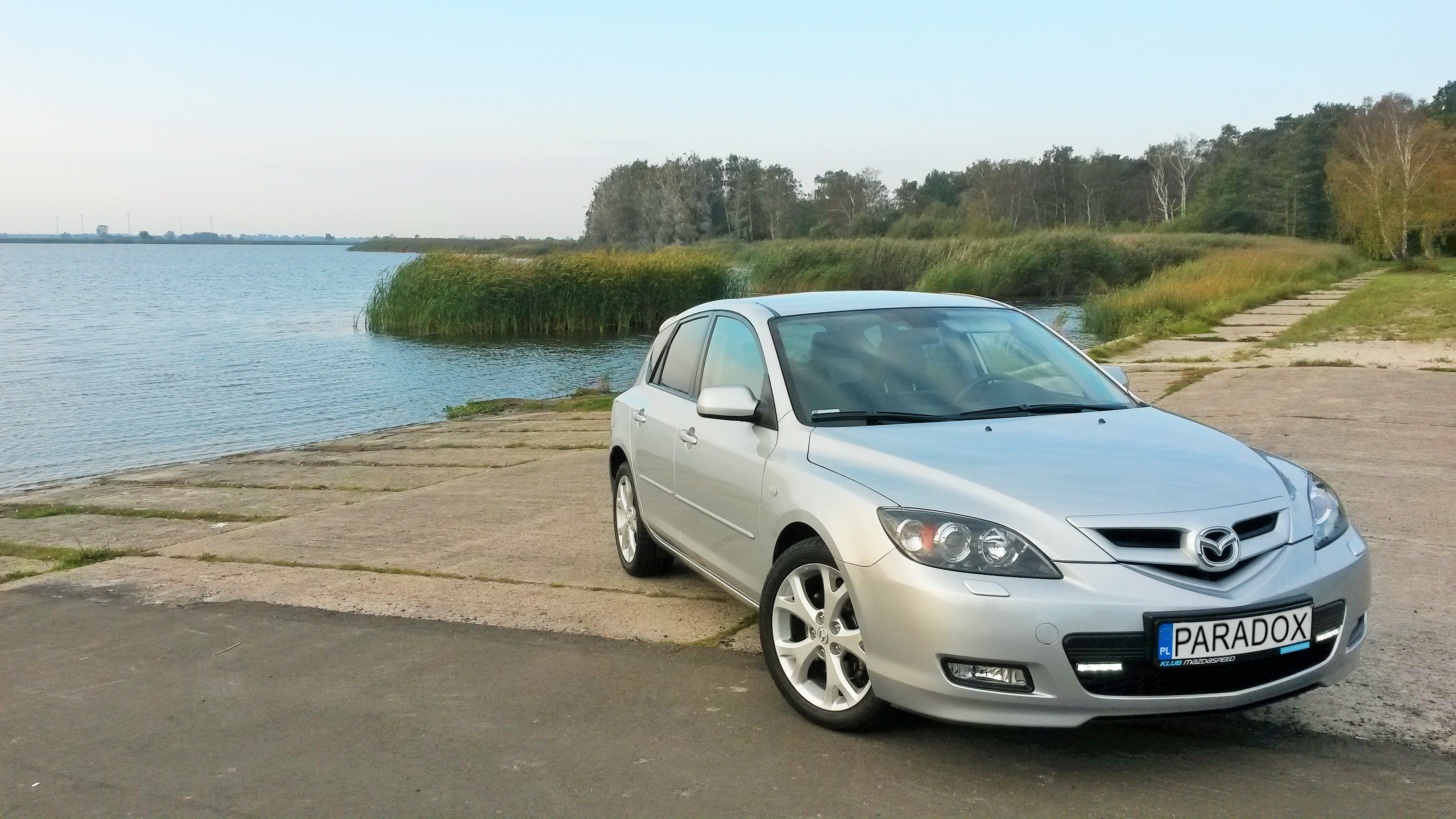

Miejscowość Rogowo, w tle jezioro Resko Przymorskie

Postprzez Norreca » 6 paź 2014, 15:08
no prezentuje sie slicznie, i ten kolor <serduszka>

Postprzez Bejsu » 6 paź 2014, 17:56
Dobrej jakości chemia do pielęgnacji lakieru i od razu widać jak autko ma błyszczeć :)

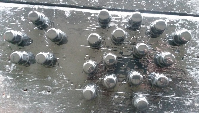

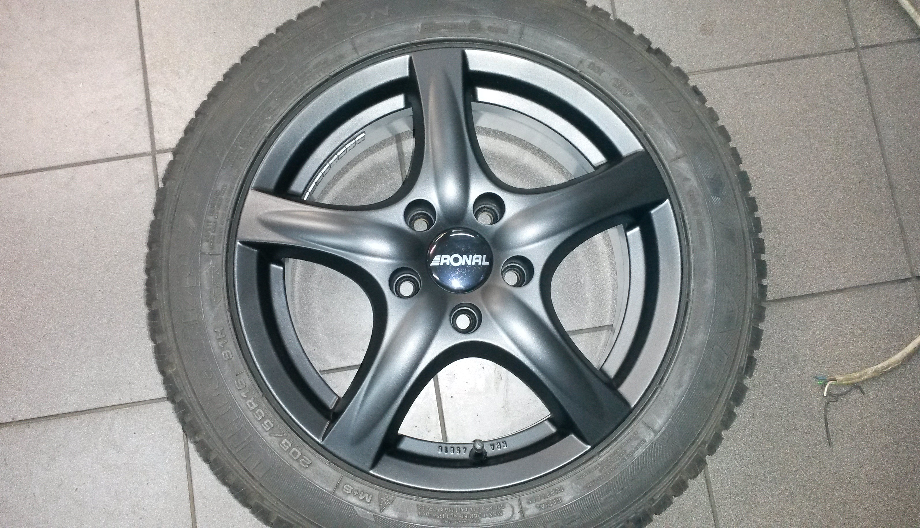

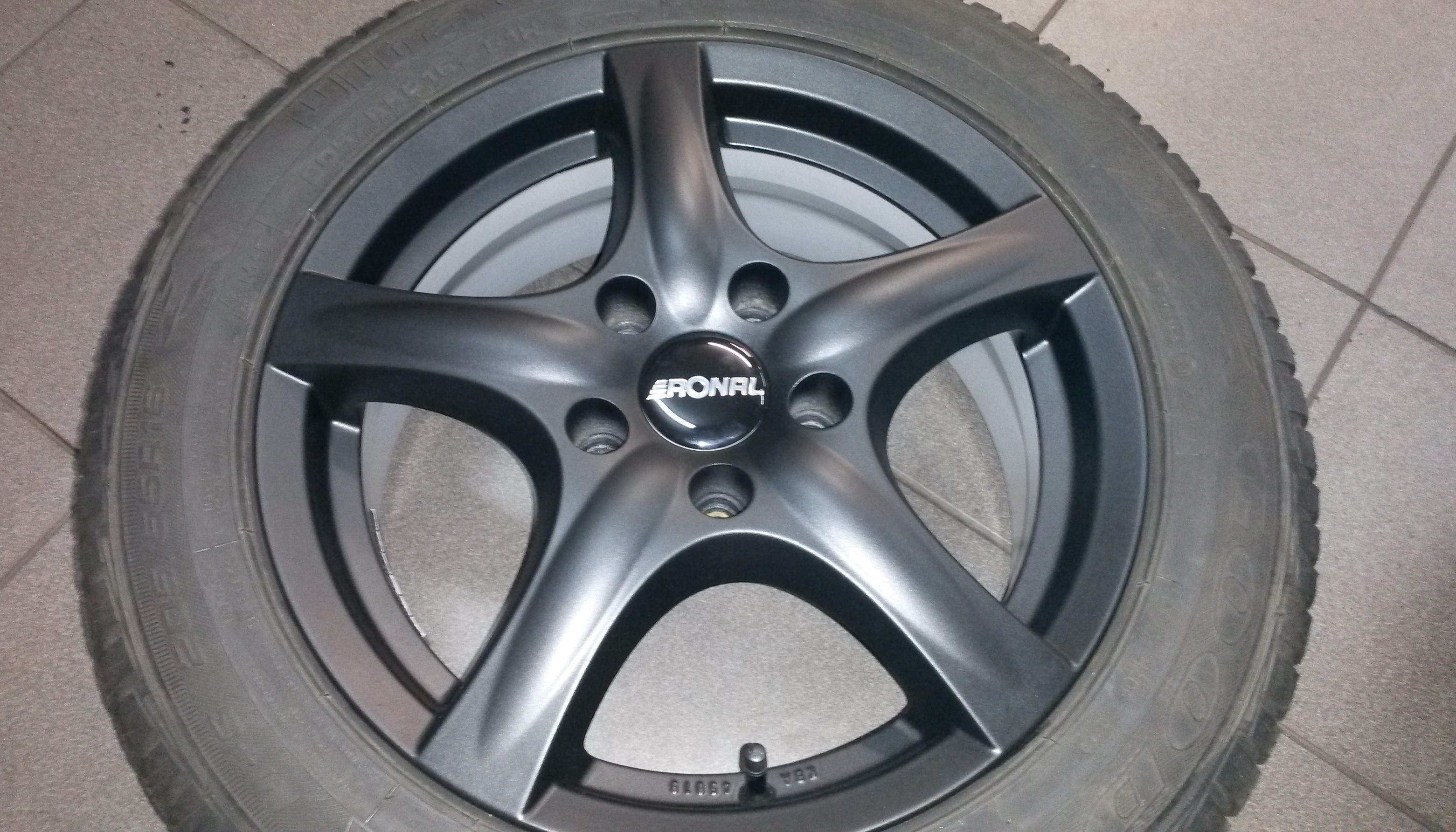

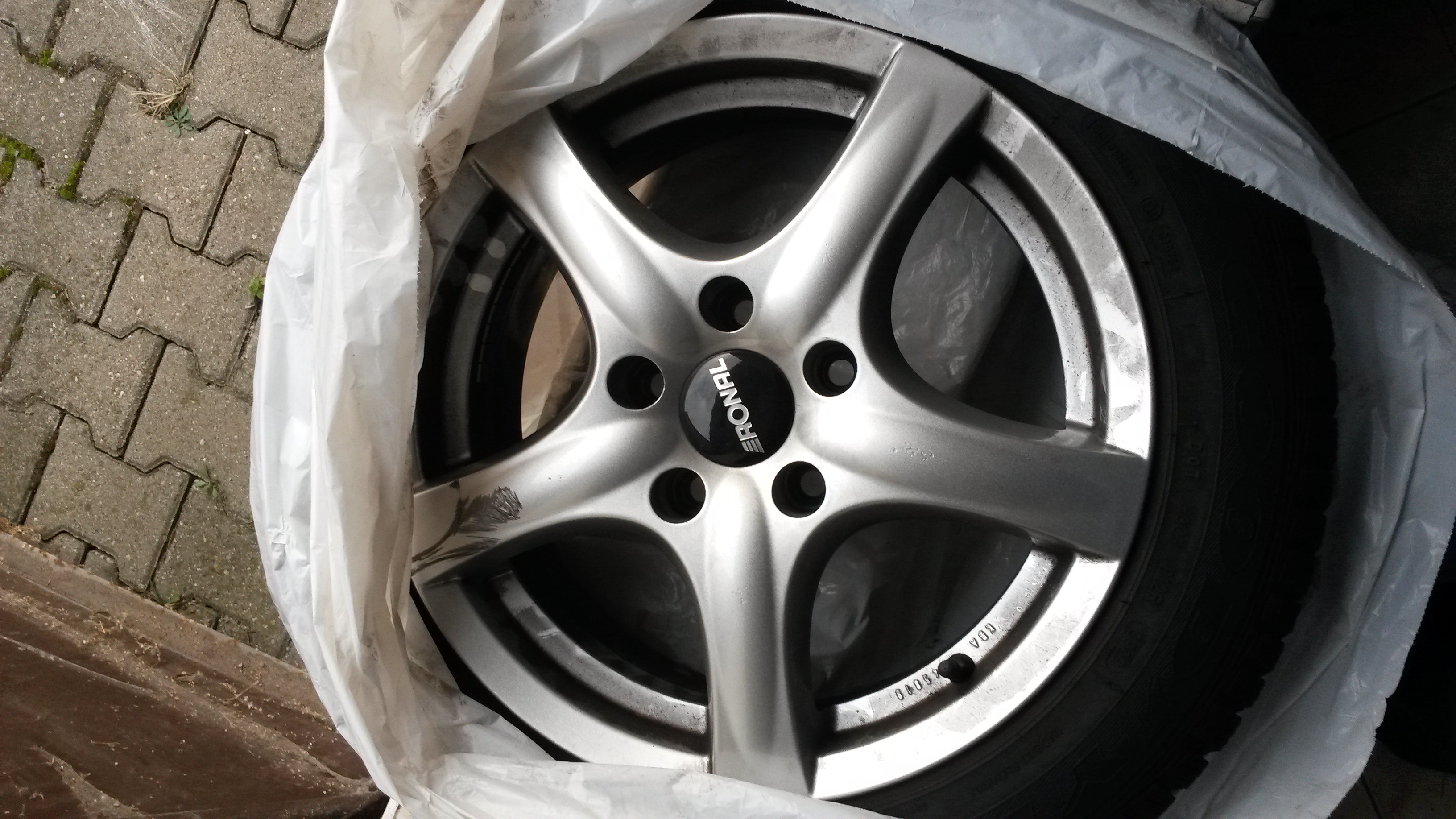

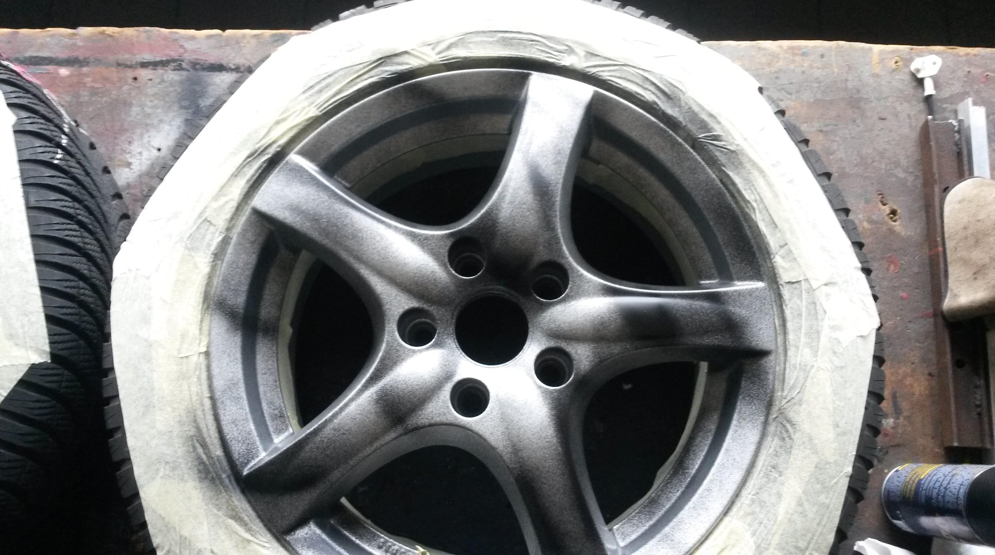

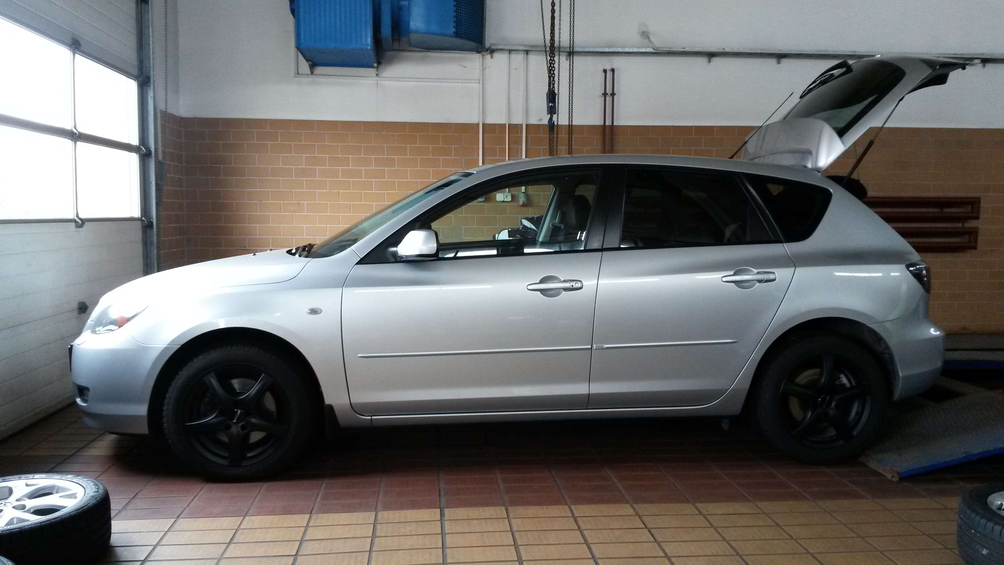

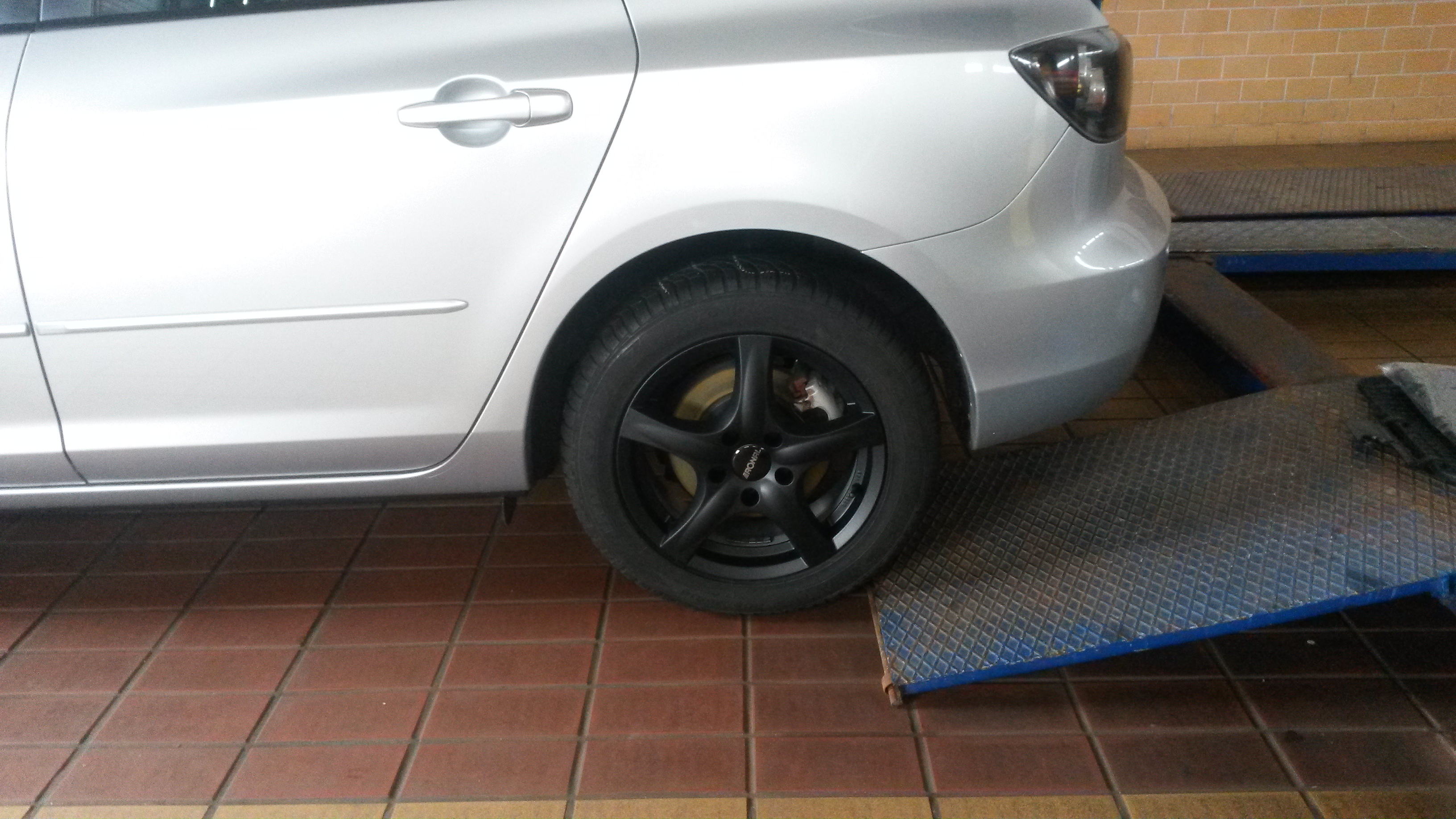

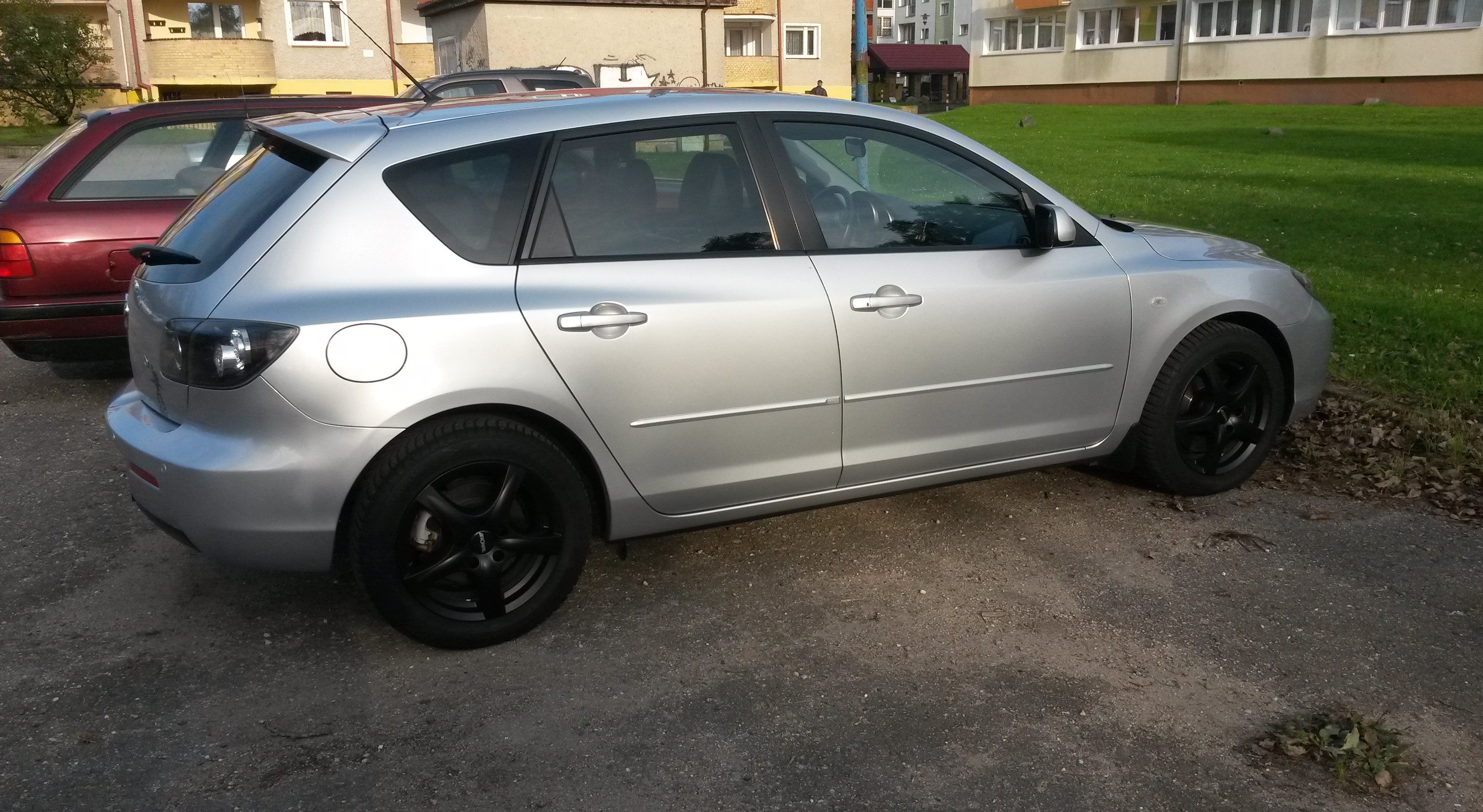

Postprzez paradox_1 » 27 paź 2014, 14:29
Witam.

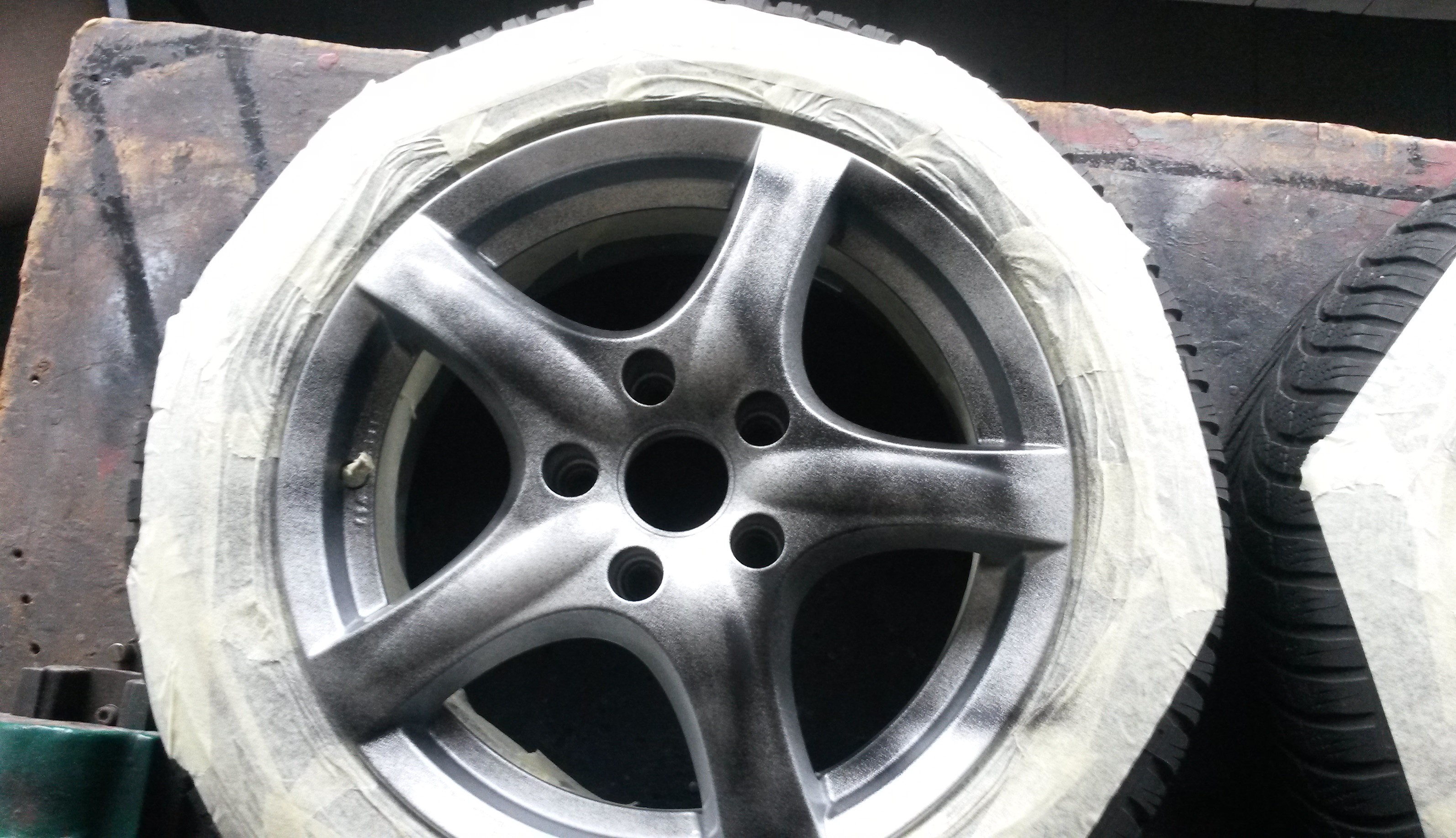

Wczoraj zmiana kół na zimowe ;)

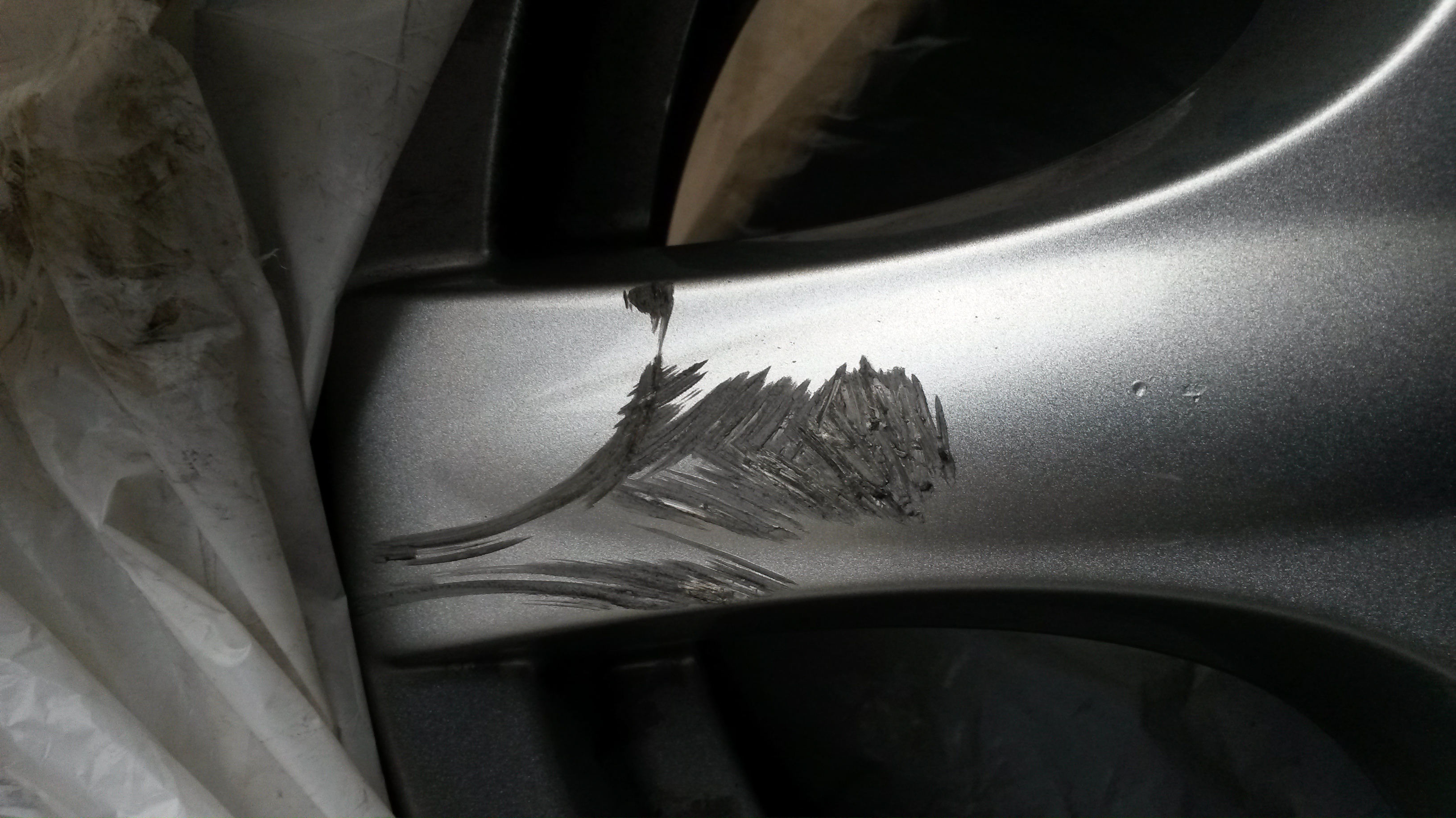

Wcześniej dałem felgę do naprawy i malowania (uszkodzona przez poprzedniego właściciela). Ponieważ nie dało się dobrać idealnie koloru do oryginału zostały pomalowane dwie, które idą na jedną stronę auta.
Po odbiorze postanowiłem pomalować komplet felg zimowych na czarny mat PlastDipem. Efekt wyszedł zaskakujący, bardzo dobrze się kładzie ( 5 warstw). Na 4 felgi poszło 3 puszki w sprayu.
Uszkodzenie
Uszkodzenie
Pierwsza warstwa
Pierwsza warstwa
Pierwsza warstwa
Po ostatniej warstie
Po wyschnięciu ostatniej warstwy i założeniu dekielków
Na aucie
Na aucie
Na aucie
Nakrętki, jeszcze mokre

Postprzez Bejsu » 27 paź 2014, 20:12
Ładnie siadł ten plastdip! Właśnie mam zamiar pomalować felgi plastidipem na zimę! Tylko zastanawiam się nad kolorem szarym.
