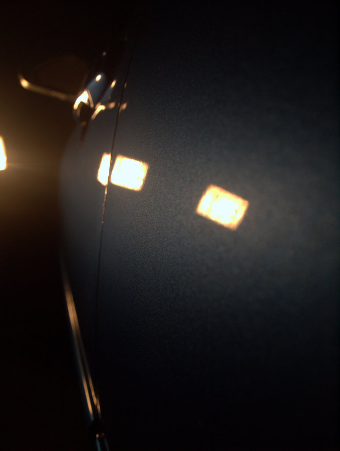

Megs UC ma właściwości do szybkiego wysychania, polerując miałem wrażenie, że pad jest po prostu suchy, dlatego preparat nakładałem na pad. Ogólnie zeszło jakieś 1.5 butli. Dodam jeszcze, że megsem obleciałem auto dwukrotnie. Zdjęcia postaram się zrobić po oczyszczeniu IPĄ przed nałożeniem kwarcu (pod lampę, dla uwidocznienia braku hologramów i mikro rys, tak jak wspominałem wcześniej głębokie ryski nie zeszły, a tylko krawędzie się zaokrągliły) i oczywiście uwiecznię efekt finalny! :)

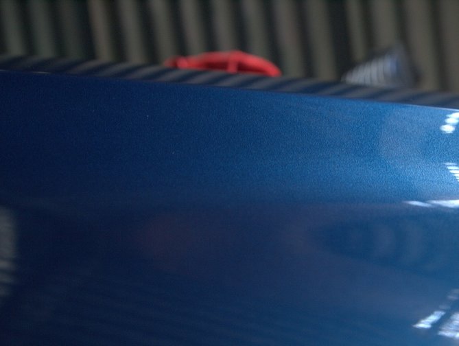

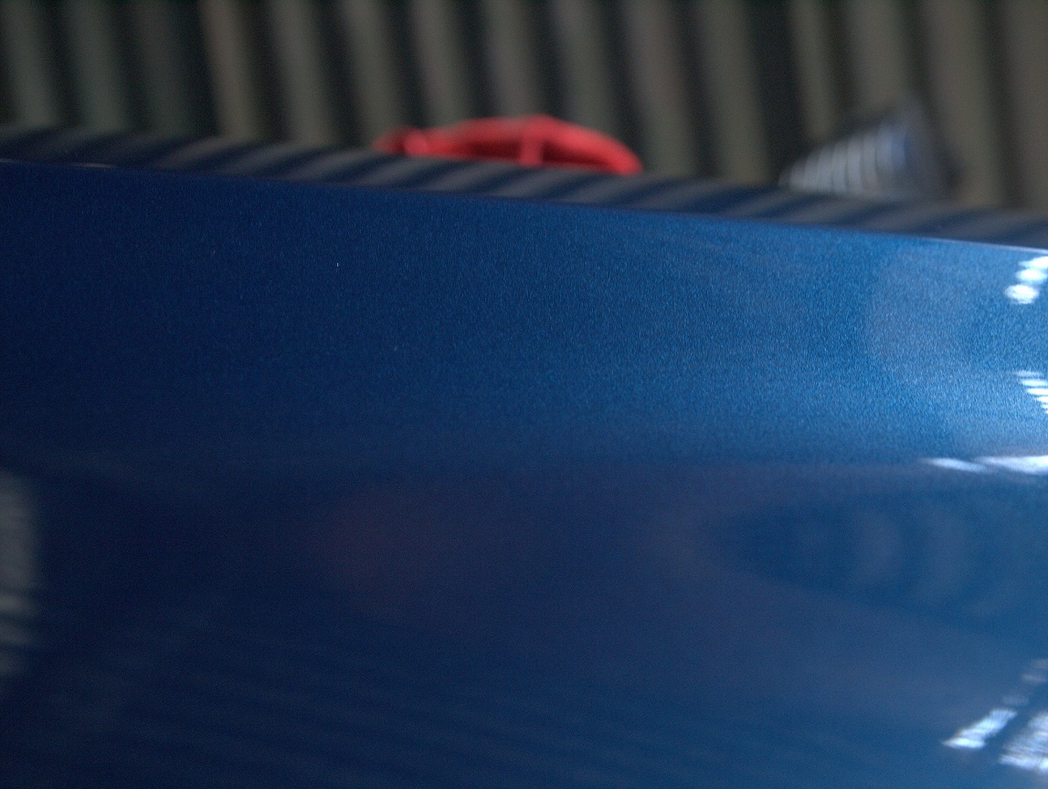

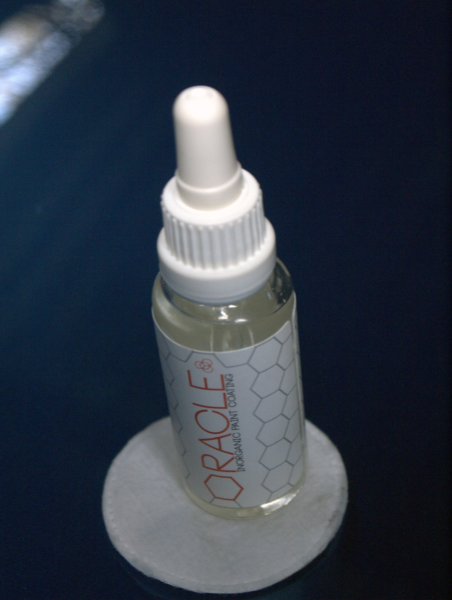

Nooo i kwarc położony! :) Uff było przy tym mnóstwo pracy, na szczęście efekt był wart przysłowiowej świeczki :) Jak jeszcze się to długo będzie trzymać na samochodzie to już w ogóle będzie świetnie.
Wiem obiecałem fotorelację, ale w zasadzie nie miałem co relacjonować. Samo nakładanie jest proste, należy tylko robić to staranie i mieć masę cierpliwości. Pierwsze co należy wykonać to gruntowane przygotowanie nawierzchni: na pierwszy ogień glinka – później polerka maszynowa – później dokładne otłuszczenie lakieru za pomocą alkoholu izopropanolowego IPA (ja 5 razy przecierałem lakier) mając tak przygotowaną nawierzchnię można przystąpić do nakładania kwarcu, oczywiście ważne jest miejsce gdzie to wykonujemy, musi to być miejsce zamknięte :) Ja robiłem to co prawda w garażu blaszanym, podłoże spryskałem wodą, żeby się nie pyliło :). Aplikacja jest bardzo czasochłonna, lecz prosta, kropimy 3-4 krople specyfiku na wacik, następnie wcieramy w karoserie, czekamy jakieś 5 minut aż przeschnie i wysokogatunkową mikrofibrą polerujemy delikatnie i tak całe auto! :) Czas pracy: 7-8 godzin! :) Później ważne, aby od razu nie wyjeżdżać z garażu, auto musi postać przynajmniej 12 godzin!! Kwarc musi się skrystalizować. Zaraz po nałożeniu ma konsystencję gumową.
Sesję zdjęciową wykonam przy najbliższej ciepłej pogodzie! :) Na teraz kilka zdjęć z pracy :)
Dodam jeszcze że jedna buteleczka 30 ml. wystarczy na dwa samochody!! Carbon Collective jest niesamowicie wydajny! :)

Postprzez Beny » 17 kwi 2015, 19:20
Patrząc po zdjęciu nr 2 pod halogenem dobra robota <spoko>

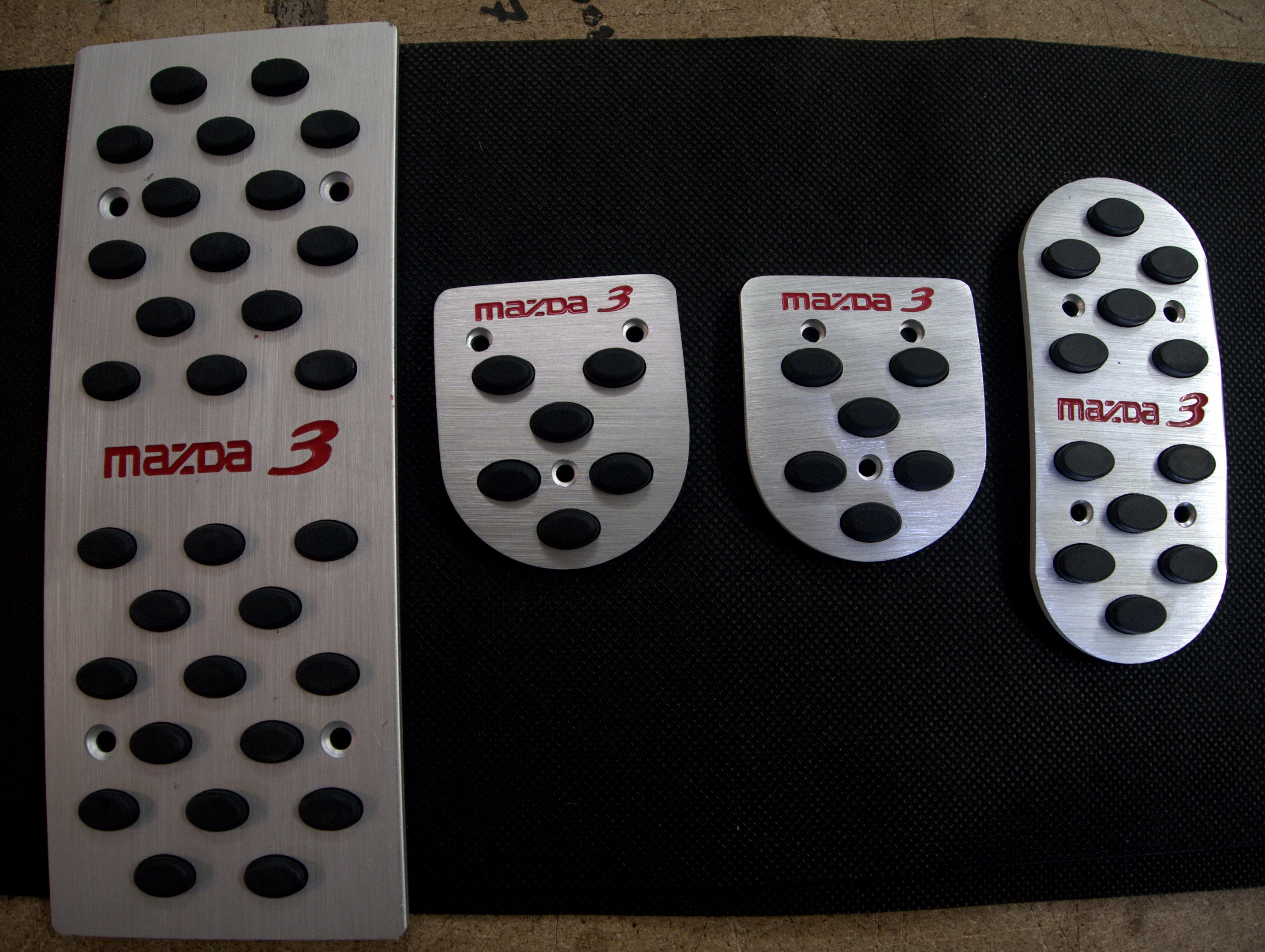

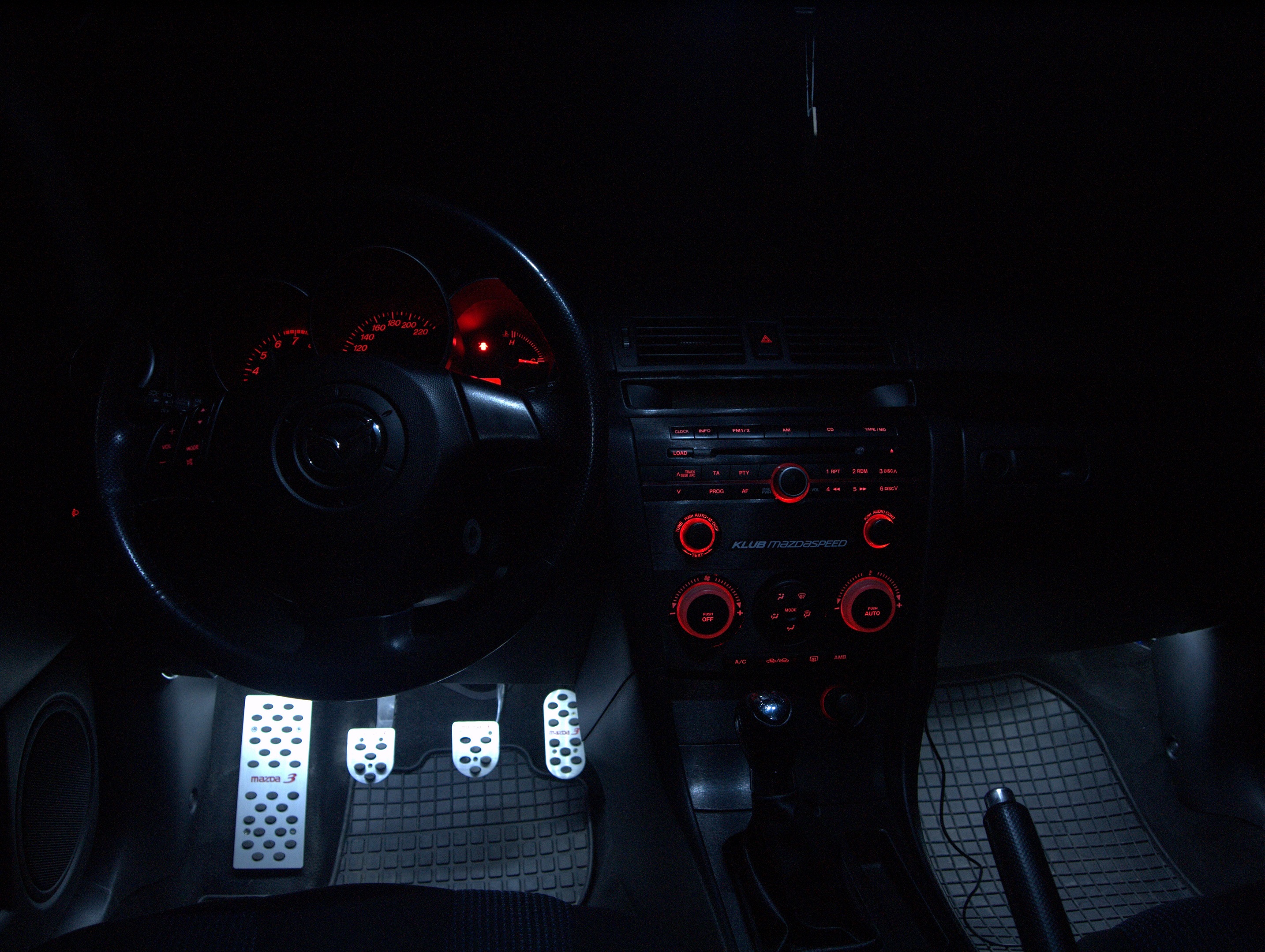

Postprzez Bejsu » 22 kwi 2015, 20:17
I dotarła paczuszka z nakładkami na pedały prosto z Chin!! :) Jestem przede wszystkim zaskoczony bardzo szybką transakcją! Zakupiłem nakładki 12.04.15 dziś tj. 22.04.15 już zamontowane :)
Jeden tylko szkopuł... Miały być z czarnym napisem dostałem z czerwonym, ale nie ma co narzekać fajnie się spasowały! :) Montaż bardzo prosty, do sprzęgła, hamulca i gazu nakładki przykręciłem wkrętami, natomiast podstopnicę przykleiłem a taśmie montażową, uprzednio odcinając główki śrubek! :) Efekt cieszy oko!
