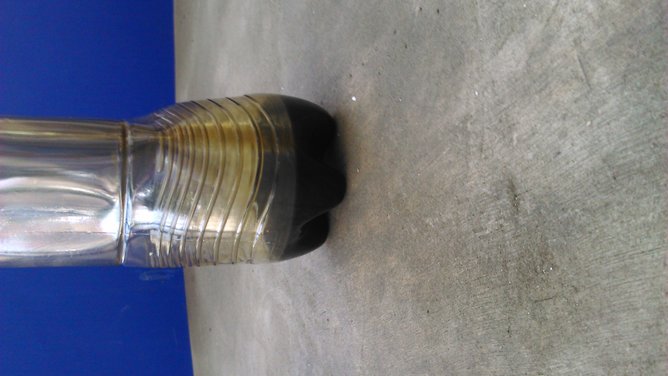

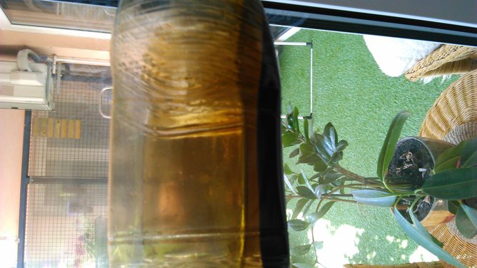

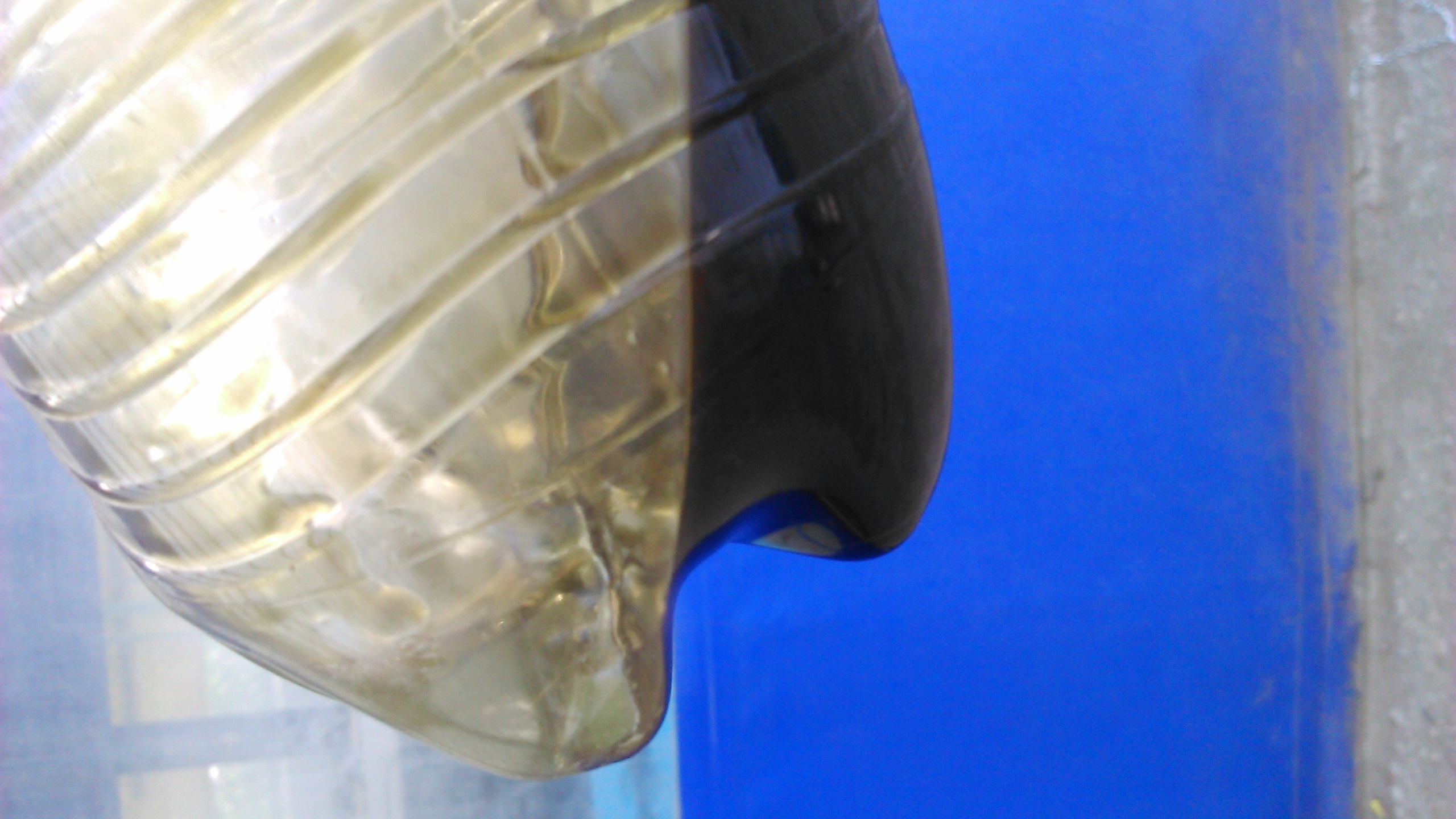

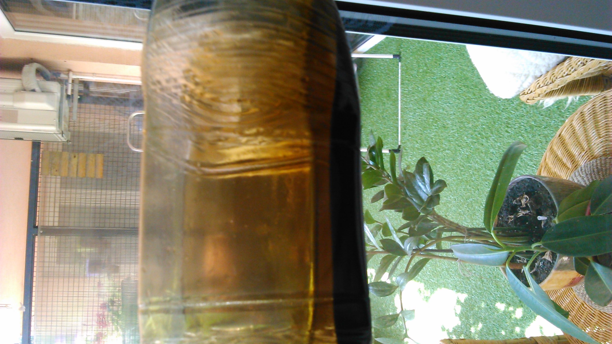

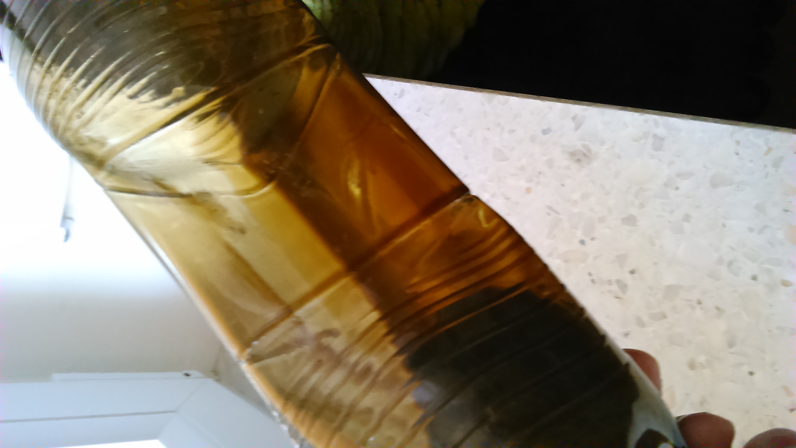

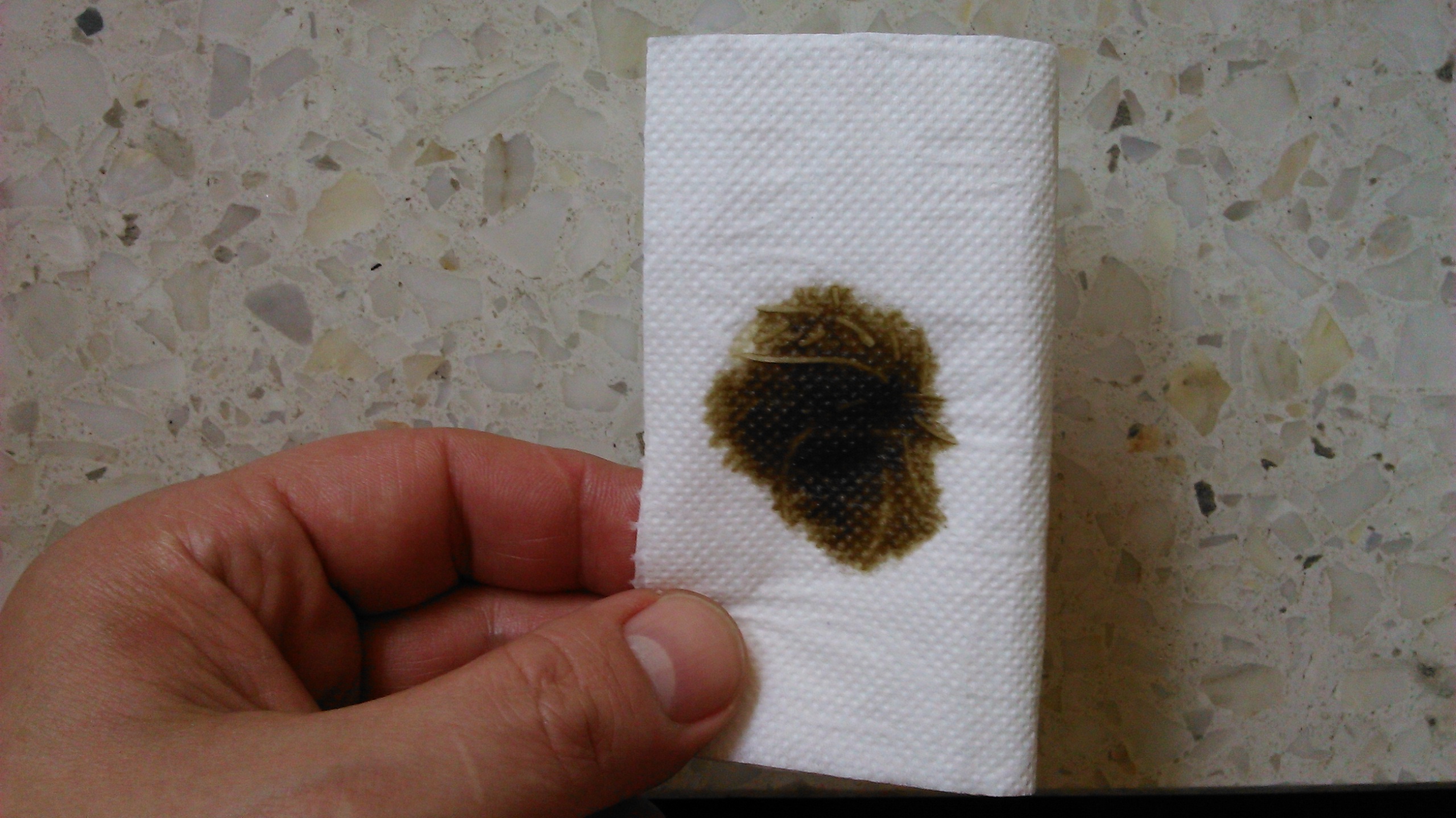

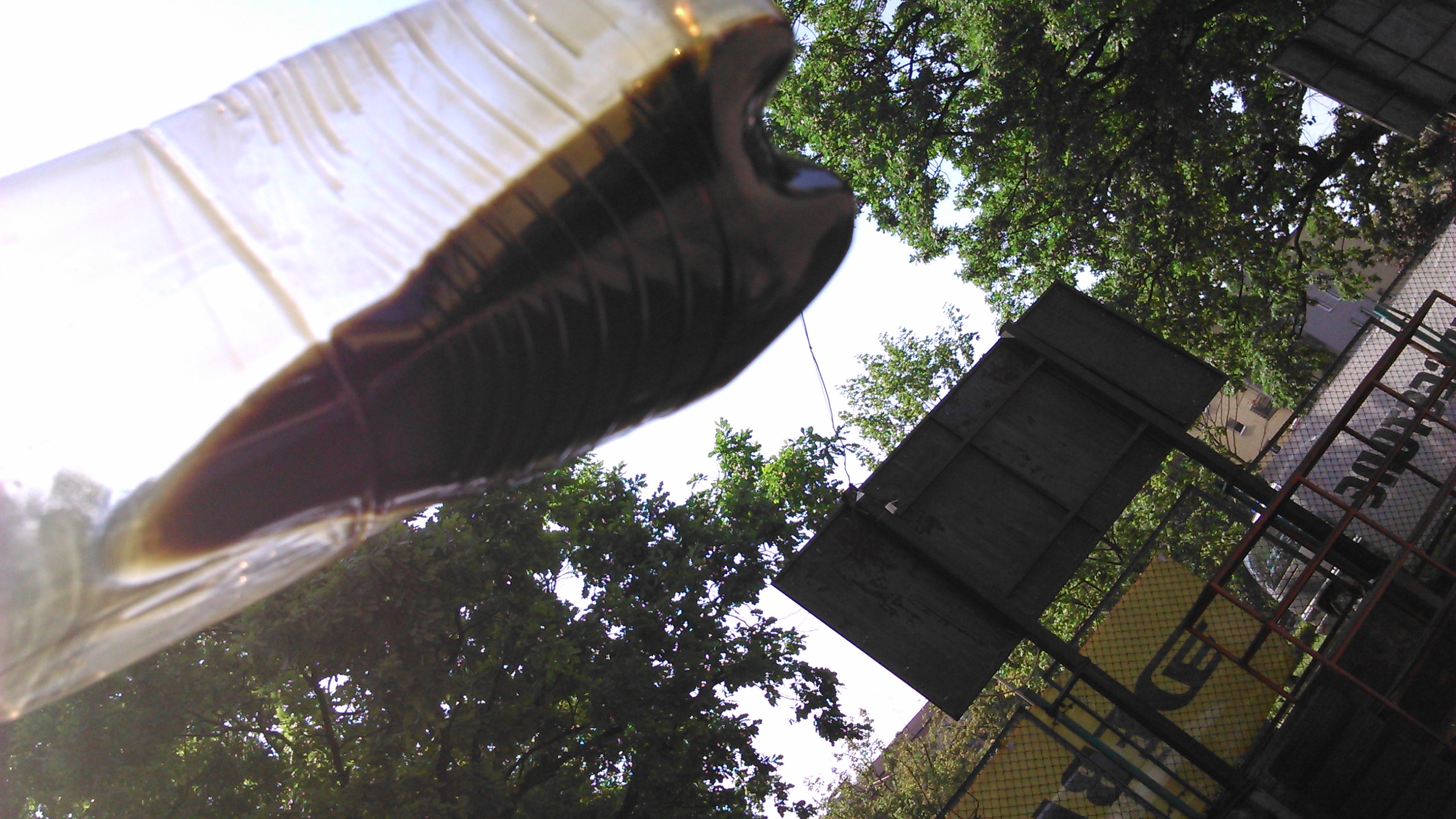

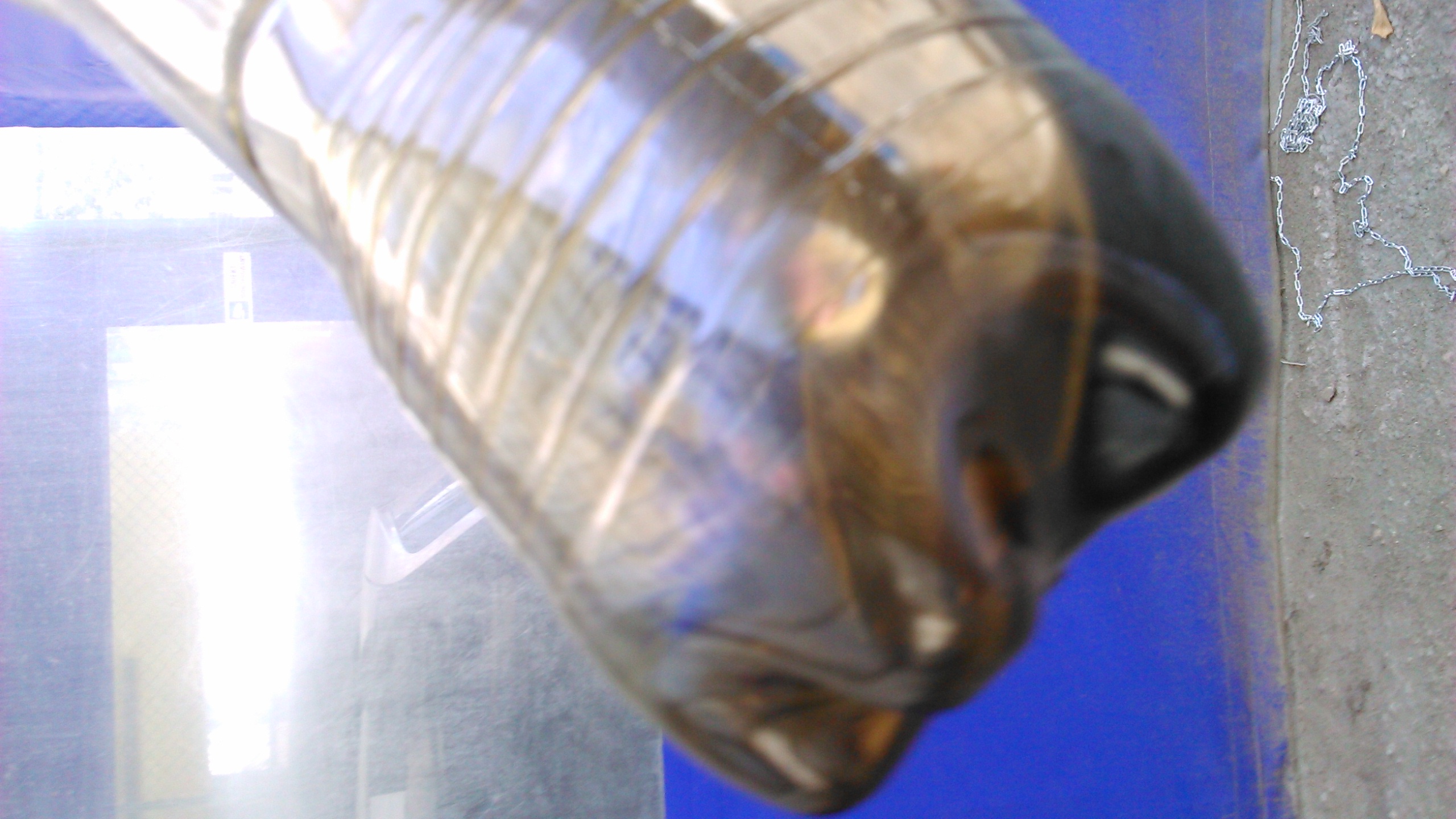

Postprzez marcin255 » 25 cze 2016, 07:20
zestaw ratunkowy
LEPKOŚĆ SAE 5W-30
ACEA A3/B3, A3/B4
API: SN
MB-229.3
VW 50200/50500
Fiat 9.55535.G1
Valvo Synpower FE 5w30 po 3900 km
