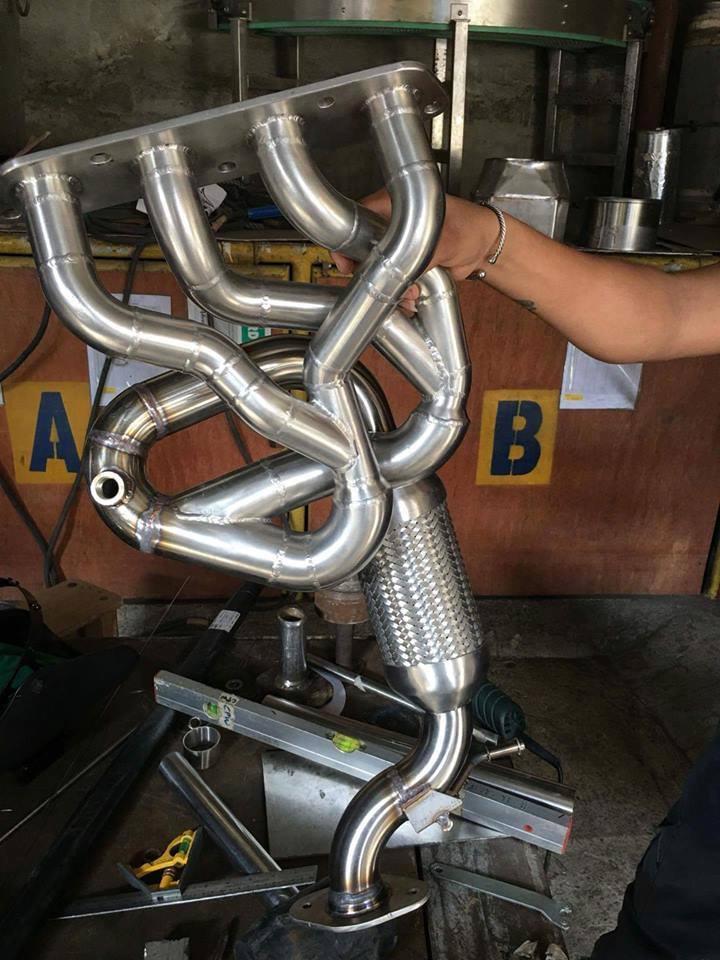

Jeb jeb dwie jeszcze ciepłe aktualizacje w temacie gratów od OVT:
1. Torowy kolektor 4-2-1 do Mazda 3 Skyactiv 2,0 Benz. – spodziewana cena ok 700$ + wysyłka

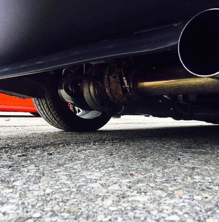

Wygląda jakby była montowana na wydechu i "wyciągała" spaliny. Bo jak niby powietrze z pod maski miało być przez nią "przyspieszone" i podane do silnika? Co nią steruje? Toż to lag byłby masakryczny. A gdzie chociażby intercooler? Wygląda na druciarstwo pełną gębą. Aczkolwiek nie znam się, może to i jakoś działa. Powodzenia życzę...

Postprzez zelka » 6 wrz 2016, 06:24
A tutaj filmik z w/w zdjęcia. Nie wiem i nie mam pojęcia jak to działa, serio. :|

Postprzez some1 » 6 wrz 2016, 07:12
Normalnie działa. Trochę większy lag, niższe maksymalne ciśnienie ze względu na długość przewodów, wlot powietrza do silnika w miejscu bardziej narażonym na zanieczyszczenia, ale działa toto i druciarstwem bym nie nazwał. W USA nawet popularne rozwiązanie ale chyba do większych silników gdzie nie potrzeba mocnego doładowania.

Postprzez Zagłoba » 7 wrz 2016, 10:32
Oj Panowie wszystko popątaliście – spaliny do turbo idą bezpośrednio z wydechu, natomiast powietrze dodatkową rurą poprowadzoną pod podwoziem( zaczyna sie przy fabrycznym airboxie ) lag jest podobno niezmieniony ( i tu odsyłam do odpowiednich filmow na yt ) a temp. powietrza w dolocie turbosprężarki duzo nizsza niz przy klasycznym turbo bo nie grzeje go sąsiedztwo rozgrzanego silnika.
A co do sterowania turbiną to steruje nią zmodyfikowany soft silnika.

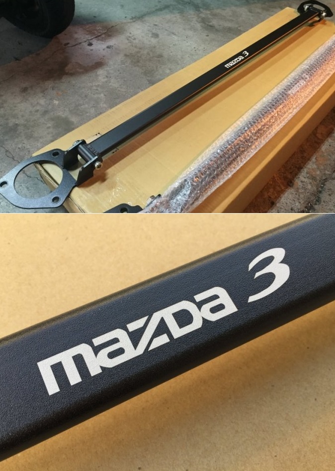

Postprzez Zagłoba » 7 wrz 2016, 12:07
Jako, że primo – lubię pokonywać zakręty w widowiskowym stylu z piskiem opon i chodziło mi o zredukowanie podsterowności, dwa primo – trzeba zacząć przygotowywać się na zwiększenie mocy usztywniając przód – więc zamówiłem dzisiaj oto taką pikną rozpóreczkę na przód; powinna dojechać do mnie w przeciągu 10 dni, dam Wam znać jakie odczucia.
Teraz rozpóreczka, później wskoczy sportowy zawias od Koni ( wersja sport ) i finalnie kapciochy 235mm ;P

Postprzez some1 » 7 wrz 2016, 18:30
Zagłoba napisał(a):Oj Panowie wszystko popątaliście – spaliny do turbo idą bezpośrednio z wydechu, natomiast powietrze dodatkową rurą poprowadzoną pod podwoziem( zaczyna sie przy fabrycznym airboxie ) lag jest podobno niezmieniony ( i tu odsyłam do odpowiednich filmow na yt ) a temp. powietrza w dolocie turbosprężarki duzo nizsza niz przy klasycznym turbo bo nie grzeje go sąsiedztwo rozgrzanego silnika.
Spaliny do turbo idą z końca wydechu, czyli mają niższą energię niż gdy turbina jest w komorze silnika. Tak samo powietrze z turbiny musi wrócić kilkumetrową rurą do silnika, znowu straty. Można kompensować większą turbiną ale to też ma wady.
Co do tego czy lag jest większy czy nie, zwolennicy kłócą się z przeciwnikami takiego rozwiązania cały czas. :D Pewnie jest, ale niekoniecznie taki, żeby dyskwalifikować rozwiązanie.
